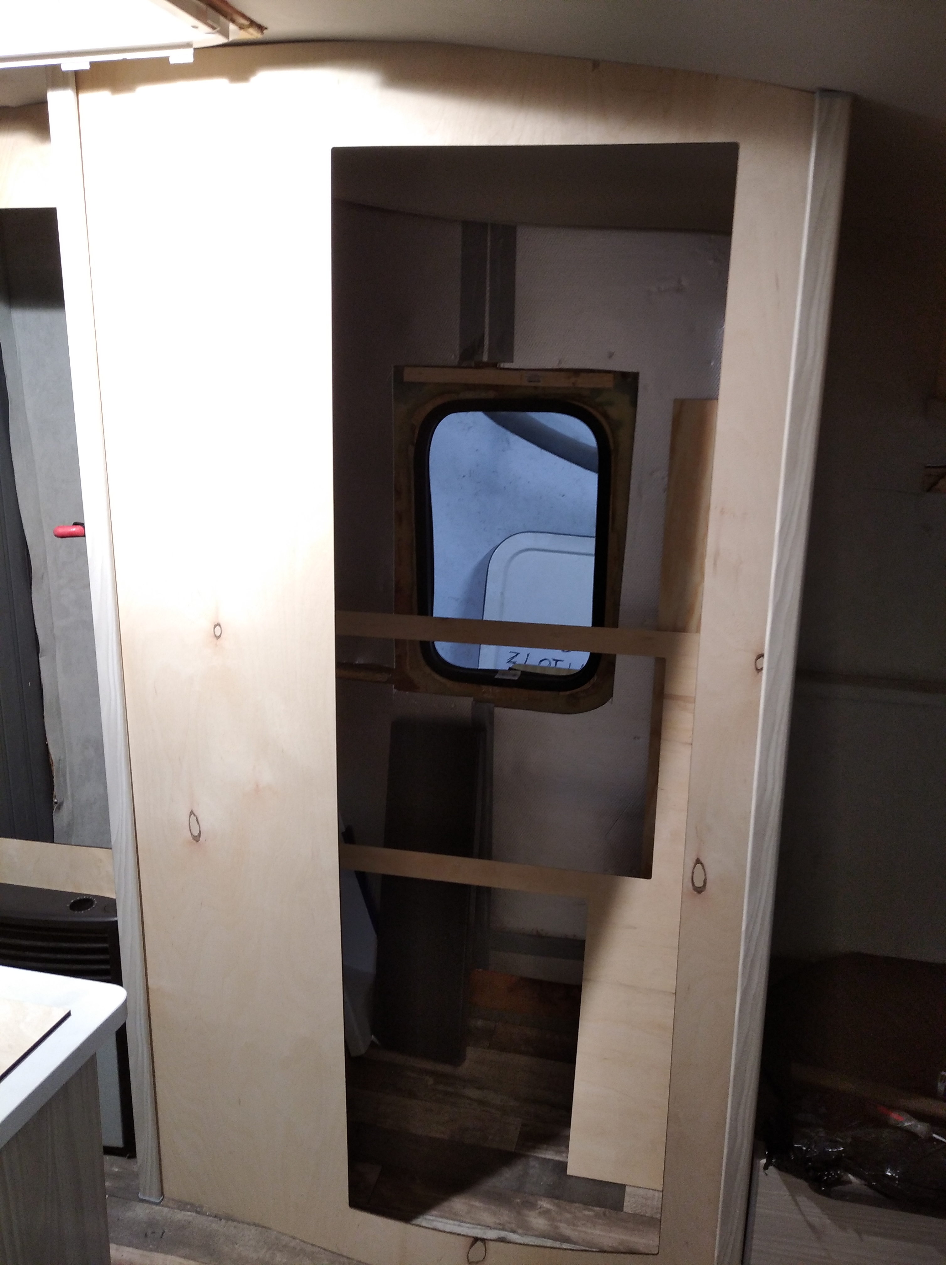

Wszystko fajnie, ale przydałby się jakieś stelaż z profili stalowych żeby to wszystko usztywnić. Ładujesz pieniądze i robotę, a podstawowe sprawy zaniedbane :)
Postautor: reflexes » piątek, 15 maja 2020, 11:20
dzin1975 pisze:Piknie panie :) Boję się tylko, że jak buda popracuje to wszystkie dopasowania uj strzeli. Oby nie, trzymam kciuki :)
Właśnie miałbym podobne obawy. Efekt wizualny będzie na pewno piorunujący. O ile o małe drzwi od szafek może nie ale o te duże od kibelka i od szafy trochę bym się bał. Zawias się wypracuje, buda potańczy na naszych pięknych polskich bezdrożach i może być różnie.
Postautor: Murano » piątek, 15 maja 2020, 11:29
reflexes pisze:
Wrzucę do budy na stałe kostkę z papierem ściernym i będziemy dopasowywać na bieżąco na kempingach :lol: albo
Samoogon pisze:...stelaż z profili stalowych żeby to wszystko usztywnić. Ładujesz pieniądze i robotę, a podstawowe sprawy zaniedbane :)
Kto nie ryzykuje ten nie widzi ostrego cienia mgły ;-).
Cała ta buda to jeden wielki eksperyment. Zastosowanie wszystkich prawideł budowlanych i konstrukcyjnych powinno wystarczyć. Jeśli nie to sprzedam Niemcom... :mrgreen:

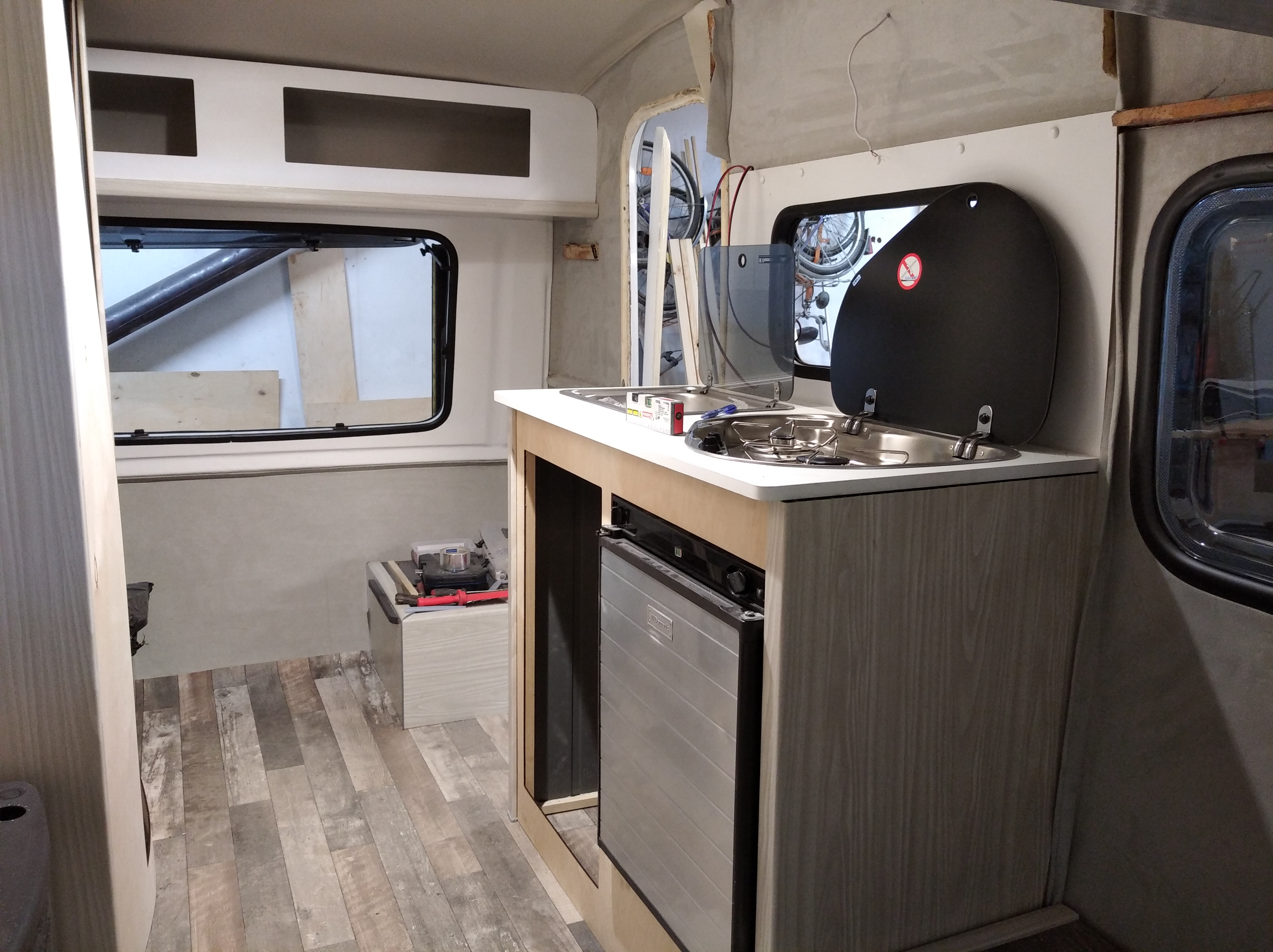

Postautor: Murano » poniedziałek, 18 maja 2020, 18:57
Studiując system mocowania drzwiczek działam dalej.
Dziś sporo mało widowiskowej roboty.

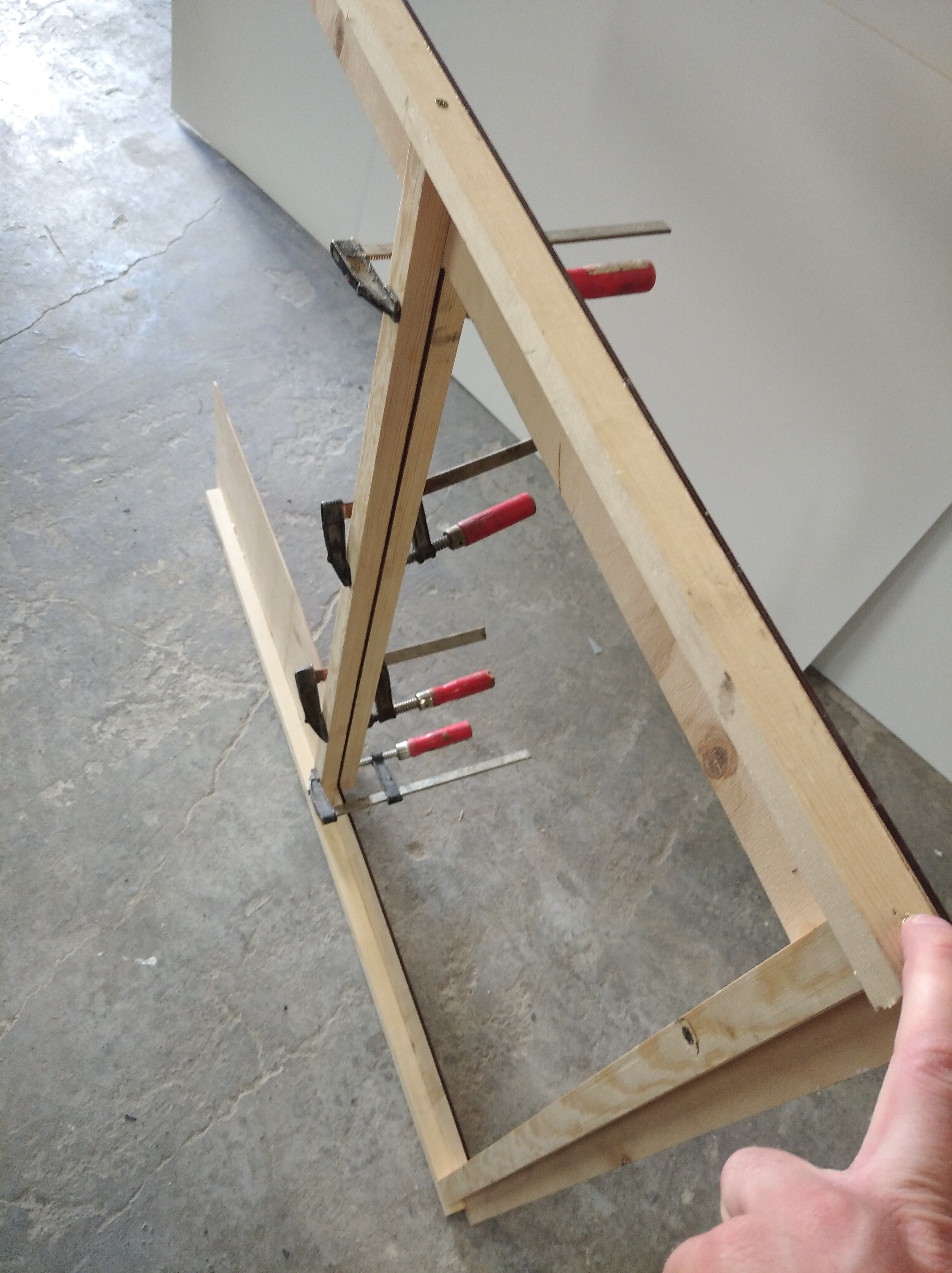

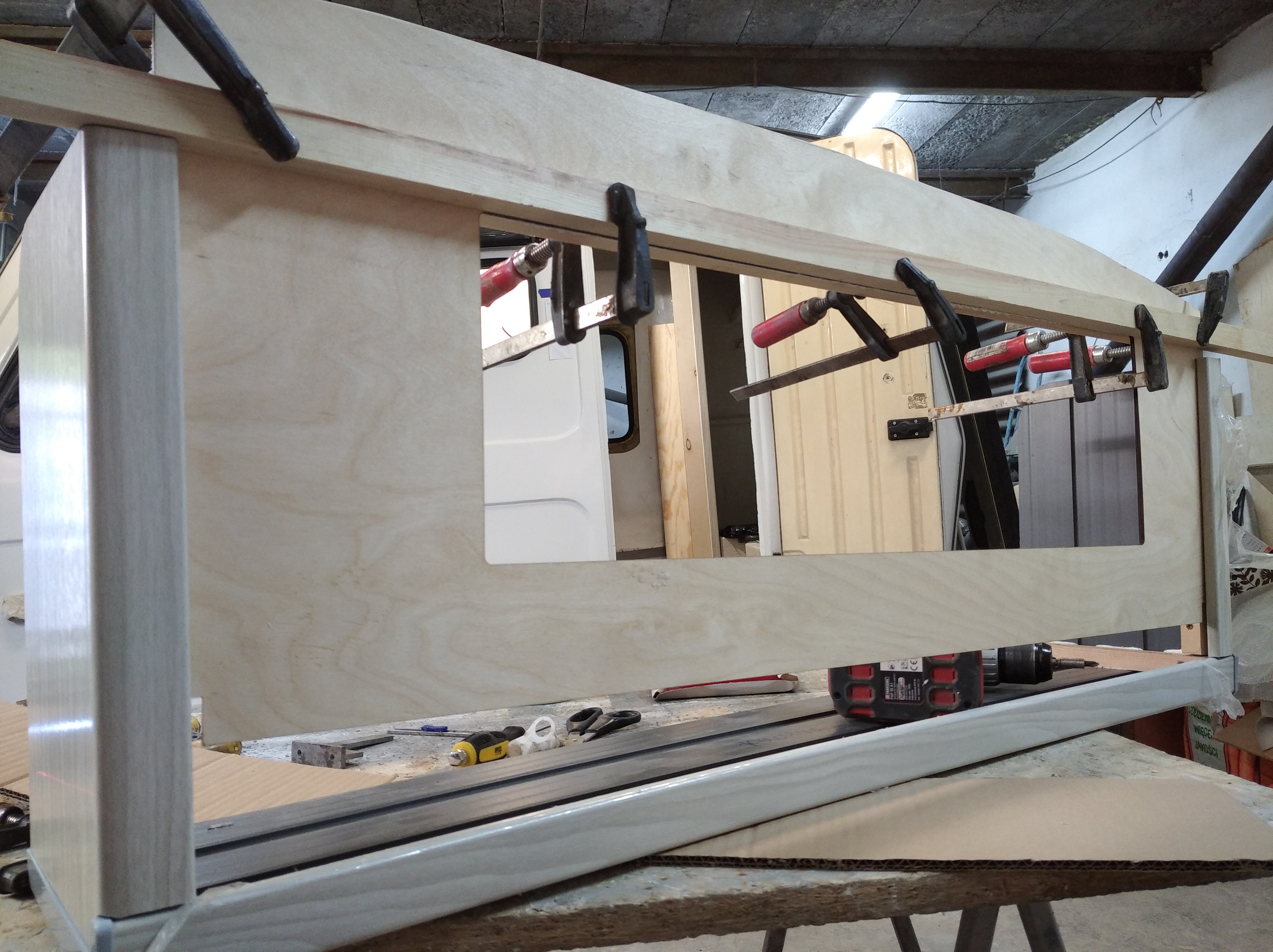

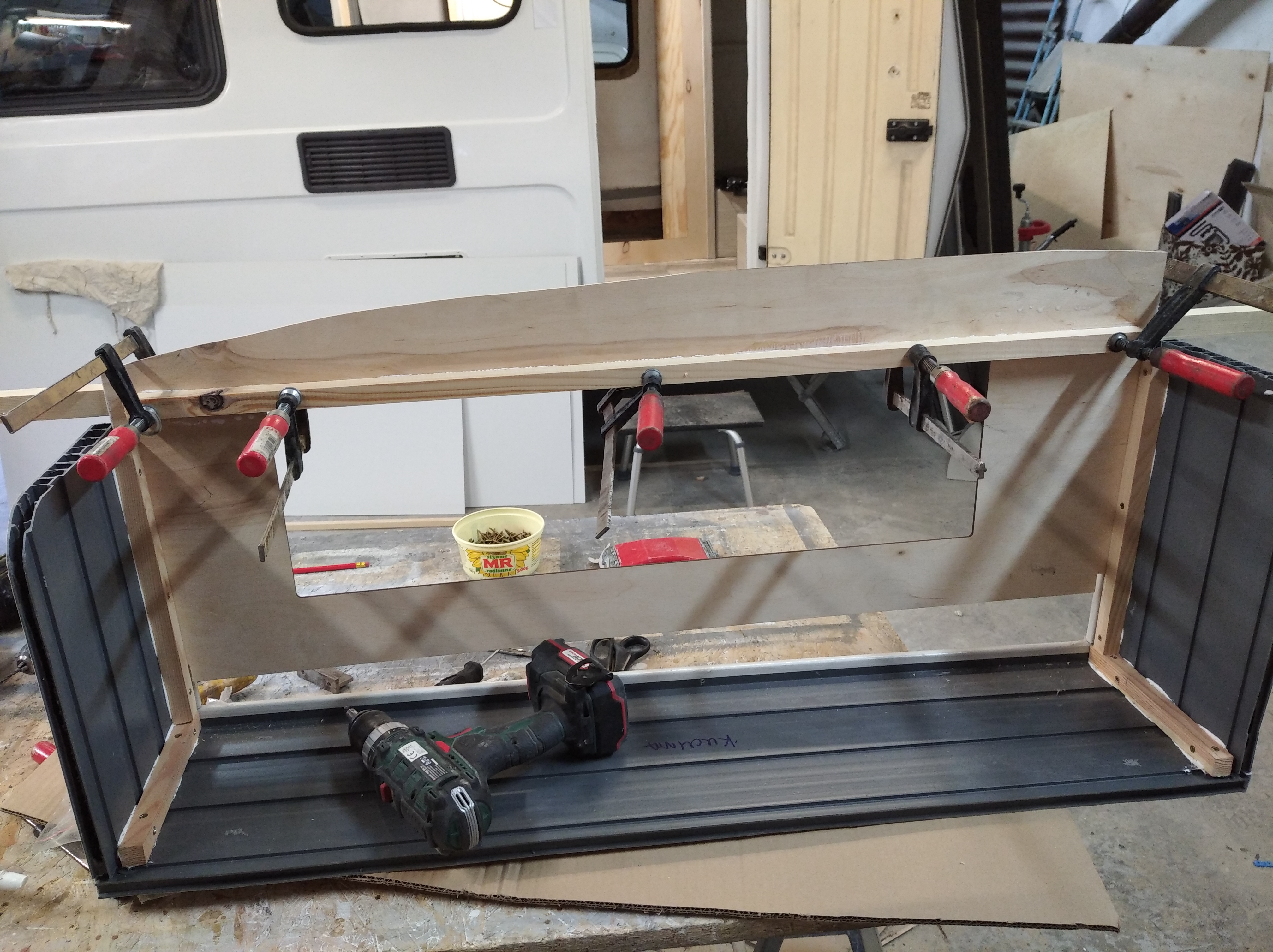

Wklejałem listwy pod fronty.
Wszystkie będą usztywnione a listwy wokół otworów będą wzmocnieniem pod zawiasy i zamki.
Do drewna i sklejki używam kleju Patex Wood. Jest świetny, polecam. Drewno z PVC na Mamuta i wkręty.
Sporo mierzenia i pasowania...

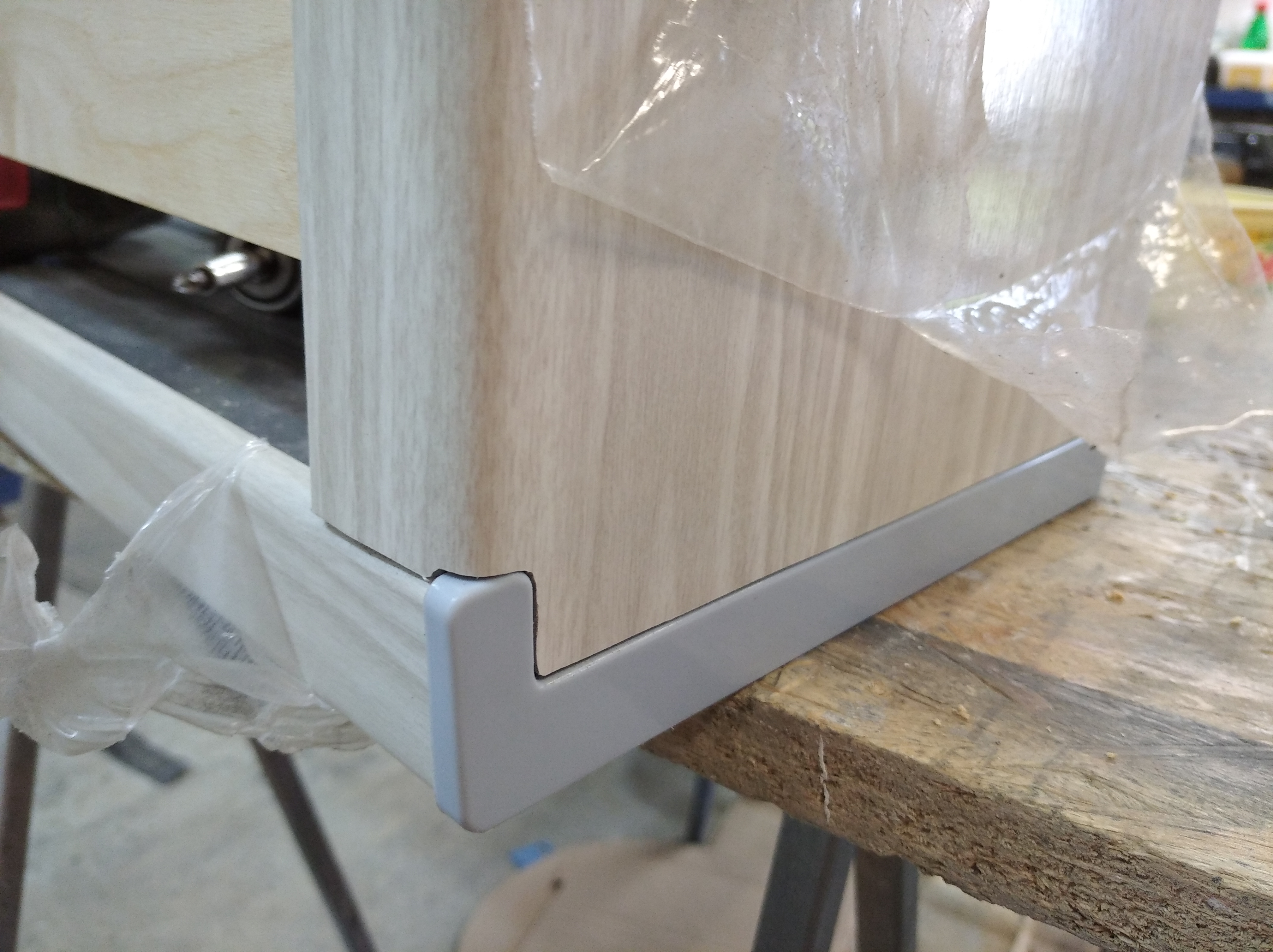

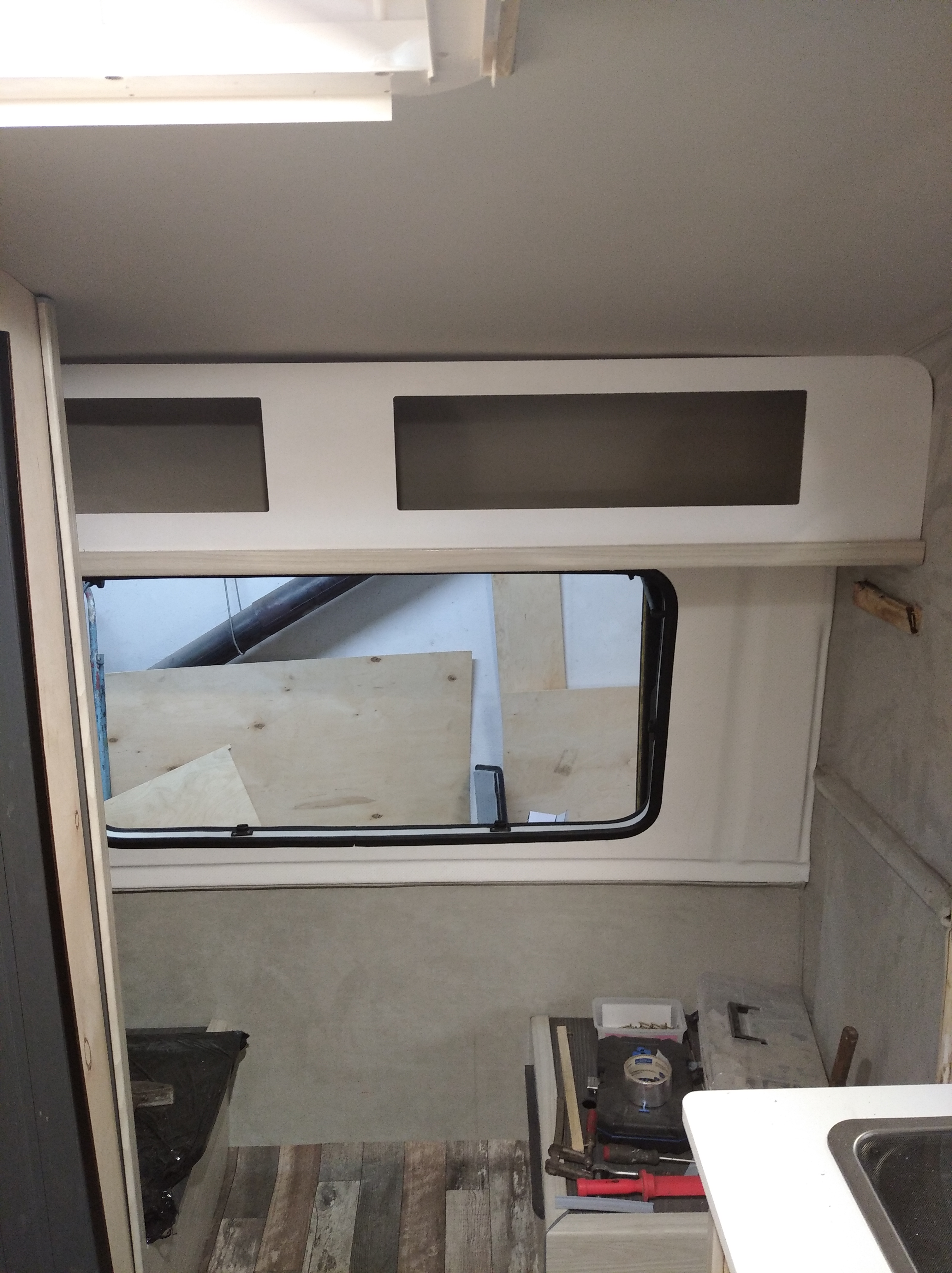

Zagwozdkę miałem z pawlaczem nad kuchnią, bo musiałem wymyślić dość specyficzne połączenie podłogi i ścianek bocznych. O ile spod był zaplanowany od początku z pcv to z bokami miałem dylemat bo łączenie kątowe parapetów jest w bardzo widocznym miejscu a zależało mi na estetyce. Rozważałem sklejkę 4 lub 12 mm i na to tapicerka ale jakoś tak... :| . Trochę zabawy z dremelem i udało się złożyć wszystko z PVC.
Fajnie, bo będzie konsekwencja.

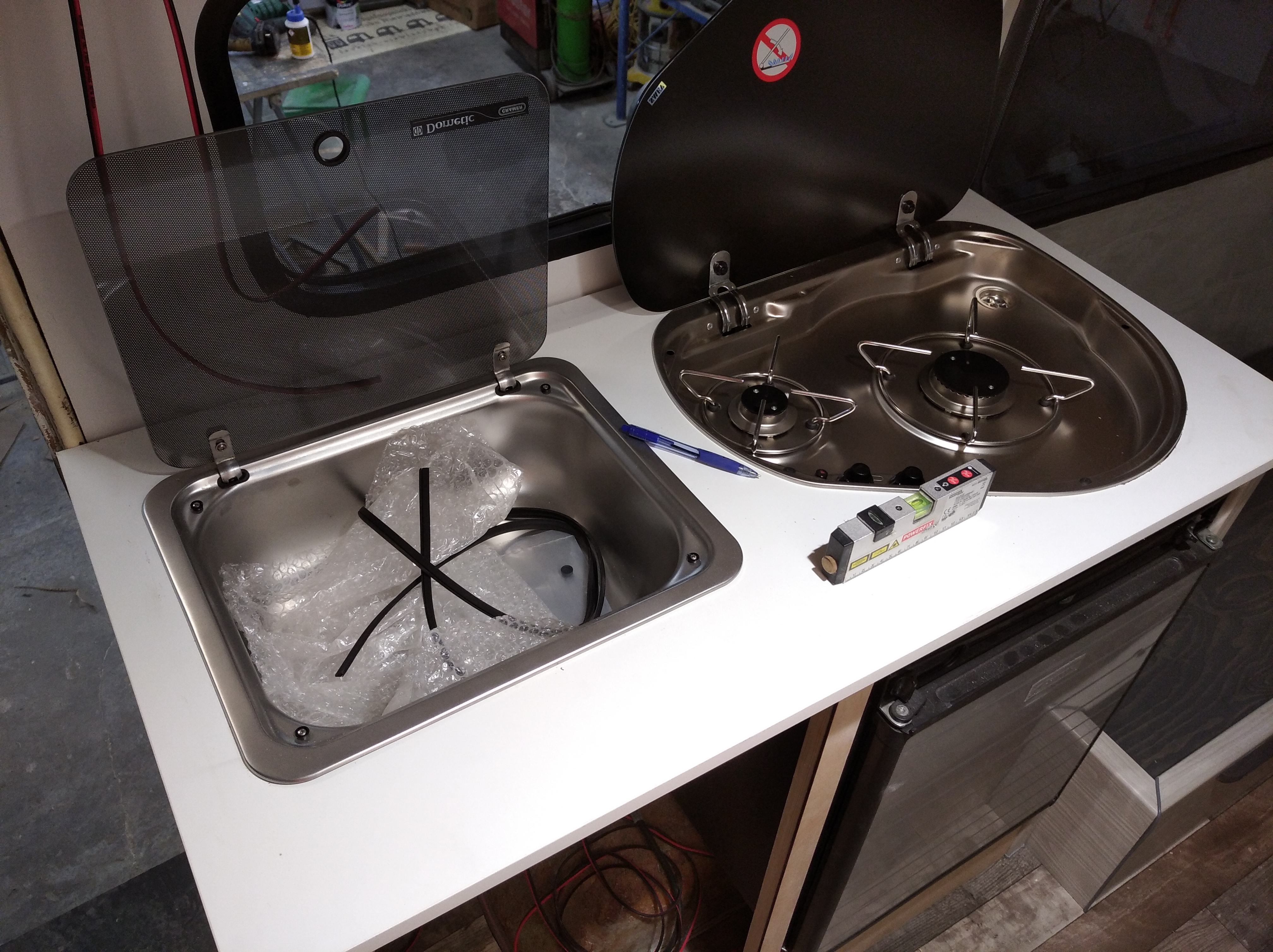

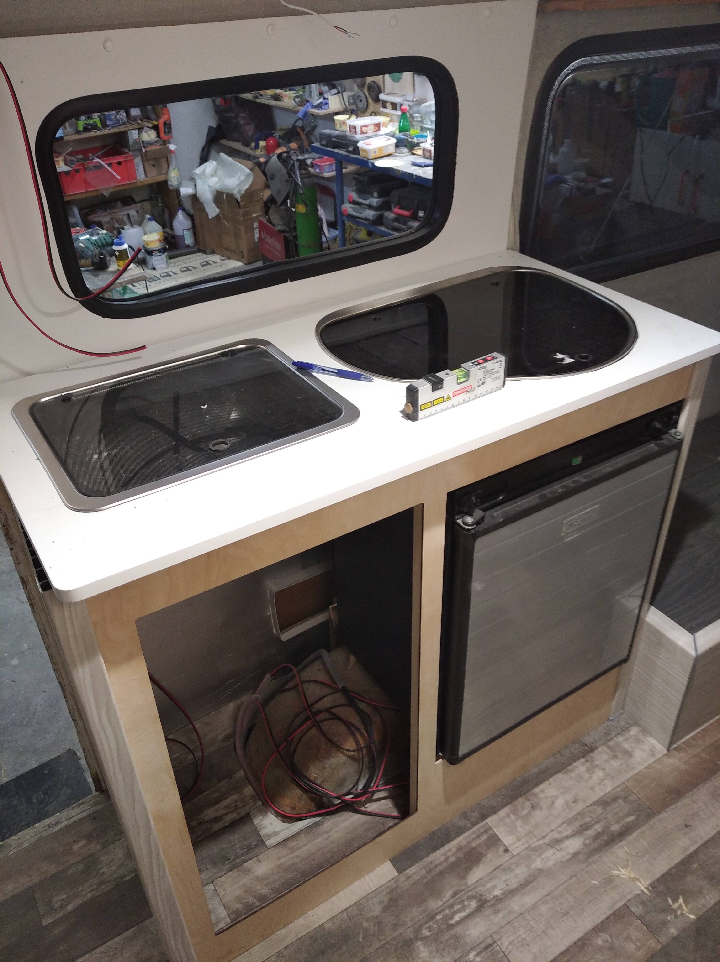

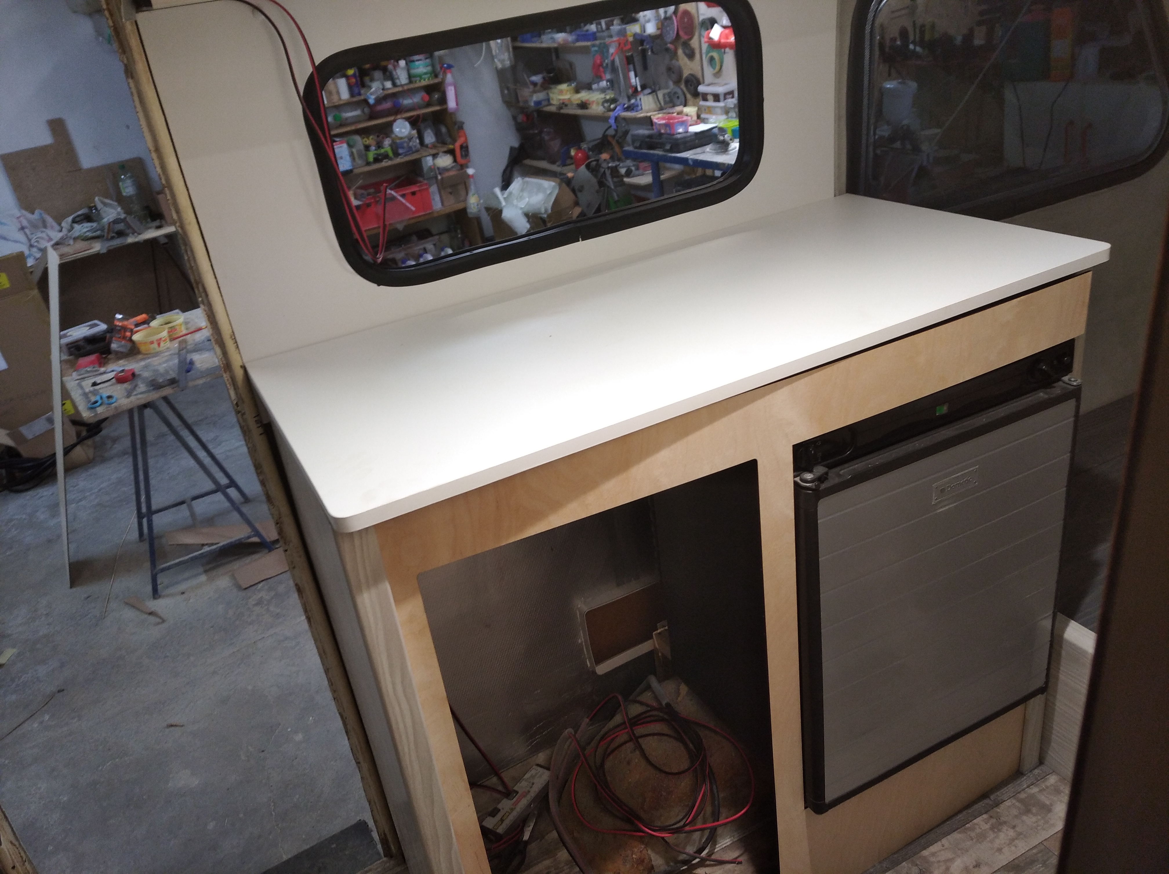

Wyciąłem też w dostarczonym blacie kuchennym otwory i osadziłem wstępnie zlew i kuchenkę.
Tak to będzie wyglądało.
Kran z racji budowy zlewu będzie zewnętrzny w blacie.

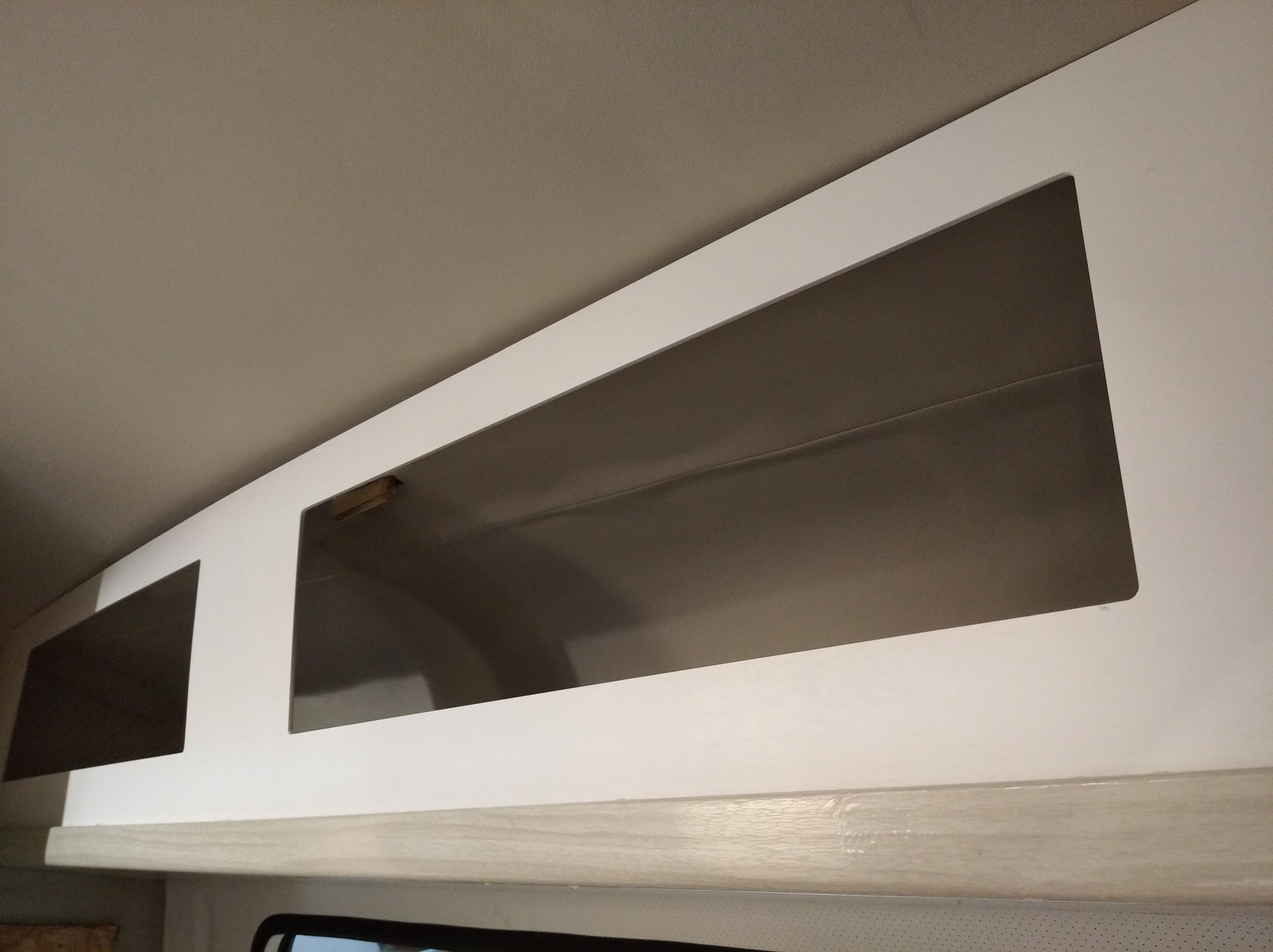

Zrobiłem też próbę malowania pistoletem frontów.
Myślę, że będzie ok. Front pawlacza prysnąłem 2 razy, teraz szlif i jeszcze z 2 cienkie warstwy.
Już widać zarys białych frontów :D.

Słuchajcie, dzisiaj była próba.
Farba, której używam
to wodorozcieńczalny specyfik.
Zrobiłem dziś próbę. Sklejkę przetarłem maszynowo 240- tką i poszły dwie warstwy pistoletem.
Farba jest mocno gęsta w puszcze, producent zaleca nie rozcieńczać i nanosić wałkiem lub pędzlem, ale kupując ją sprawdziłem specyfikację innych producentów tego samego gatunku farb. Wszyscy inni dopuszczają natrysk i rozcieńczanie. Mało tego, kawał płyty MDF i poręczy drewnianej na ekspozycji był pryśniety pistoletem. Czyli da się!
Ale dzisiejszy eksperyment chyba mi coś uświadomił. Otóż konsystencja pod pistolet musi być dość luźna więc ok 30% wody musiałem dać.
Producent informuje, że farba jest podkładem i lakierem w jednym.
Dlatego jutro zrobię tak, że pomaluję wałkiem gęstym podkładem, tak aby włosy z drewna się postawiły a potem szlif 300-400 i dopiero ze dwie warstwy pistoletem. Myślę, że będzie ok.
Teoretycznie chcę uzyskać satynową powierzchnię, coś jak np listwy przypodłogowe z MDF.
