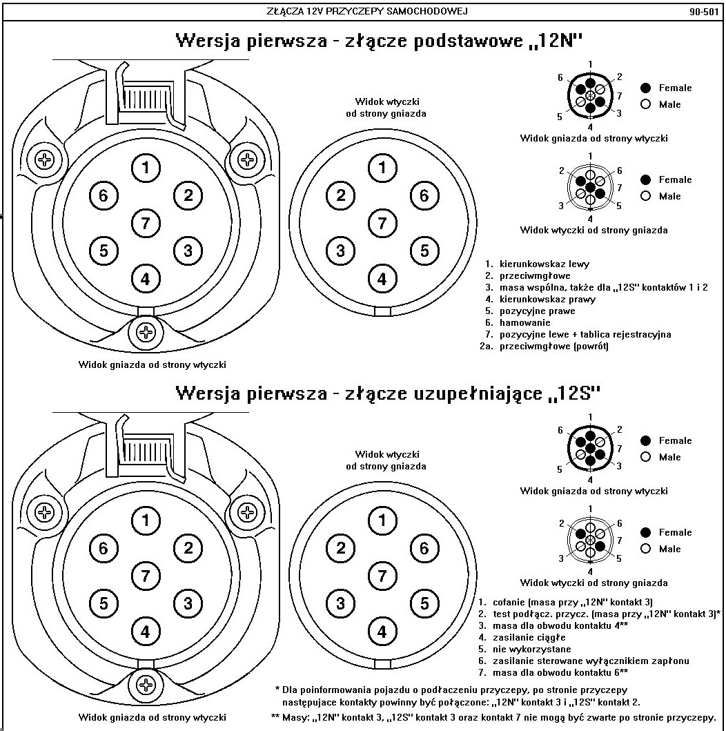

Wystarczy podłączyć zgodnie z przepisowym schematem i nie będzie żadnych problemów. Później wyjaśnię sprawę akumulatora.

No ale jak włączysz światła z aku w przyczepie i podepniesz auto nie mając diody lub przekaźnika w instalacji to podasz do auta zasilanie na żarówki od tak zwanej doopy strony.
kotek
Posty: 3501
Lokalizacja: Częstochowa
Re: Światła oryginalne czy inne ?
Postautor: kotek » czwartek, 12 lut 2015, 22:00
Tylko przewód łączący + samochodu z + akumulatora ma w obwodzie diodę, żeby nie pobierał prądu przy rozruchu. Pozostałych świateł nie włączam jak przyczepa jest na haku, bo nie ma takiej potrzeby. Jak są spięte, to wszystkie światła mam z samochodu.

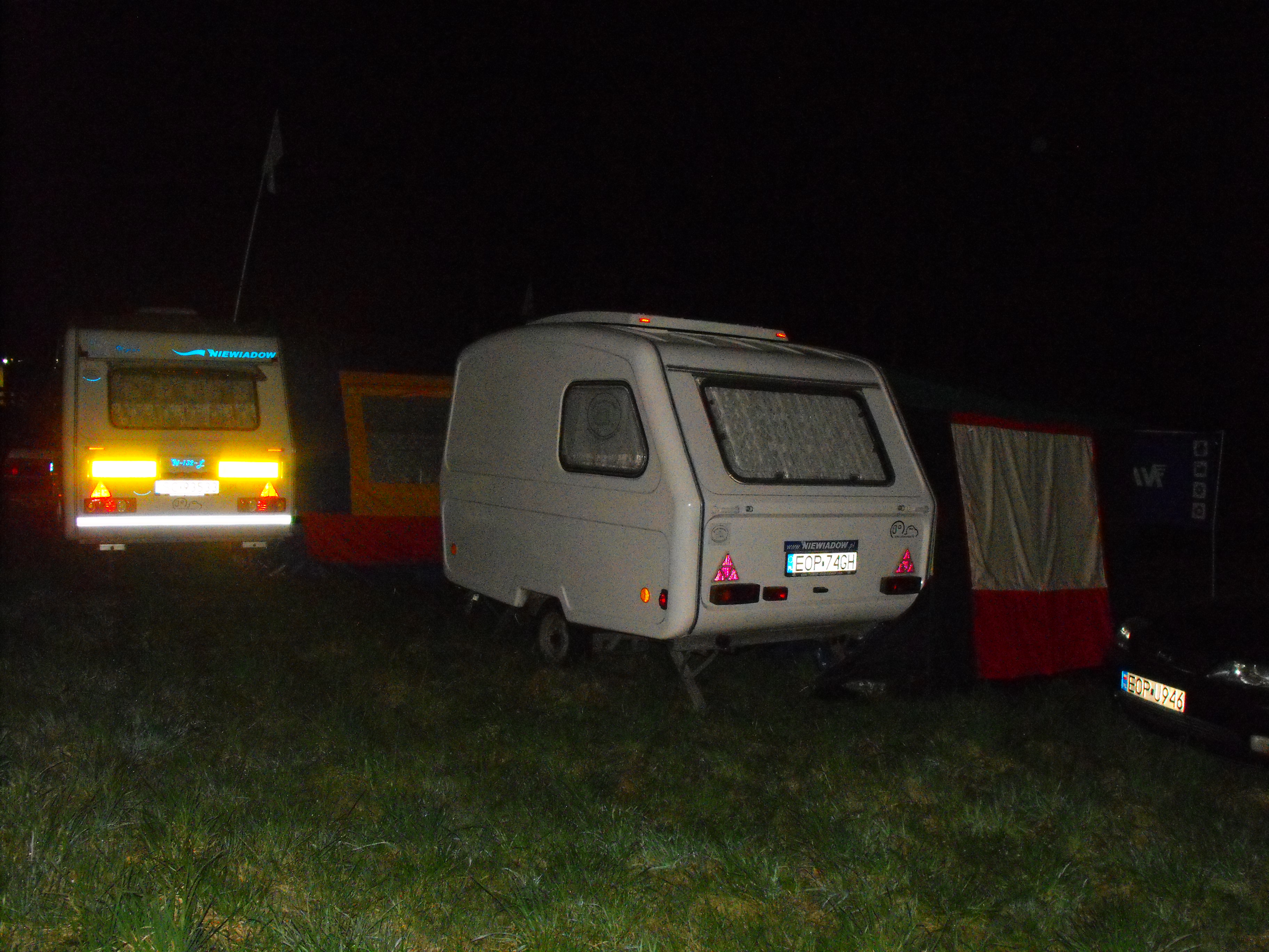

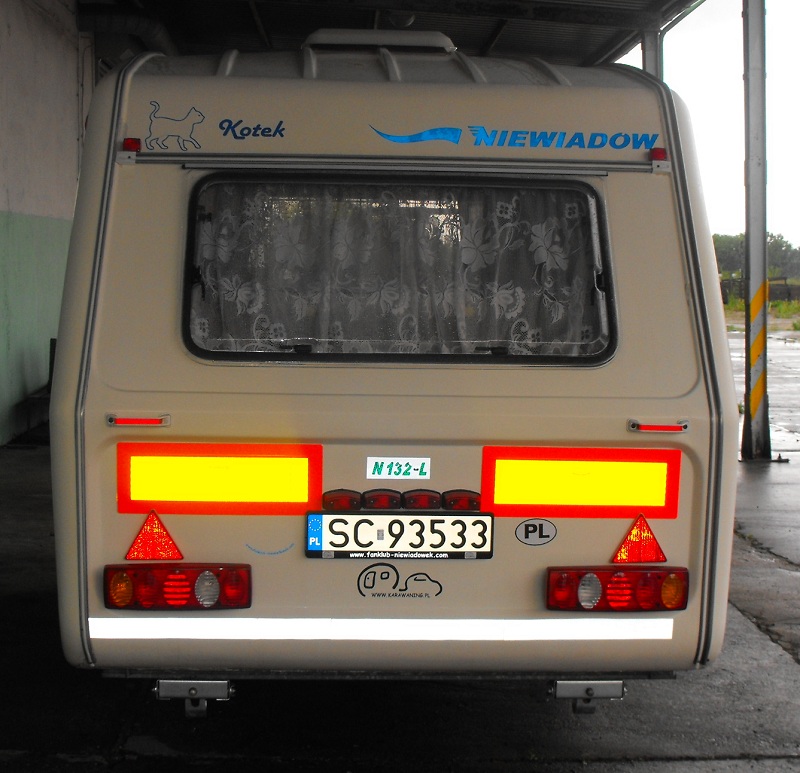

Co do widoczności na drodze, zwłaszcza w nocy, to dodanie paru elementów odblaskowych, nie mówiąc o odpowiednim oświetleniu bardzo uwidacznia nasze budki. Poniżej porównanie dwóch przyczep w jednakowych warunkach

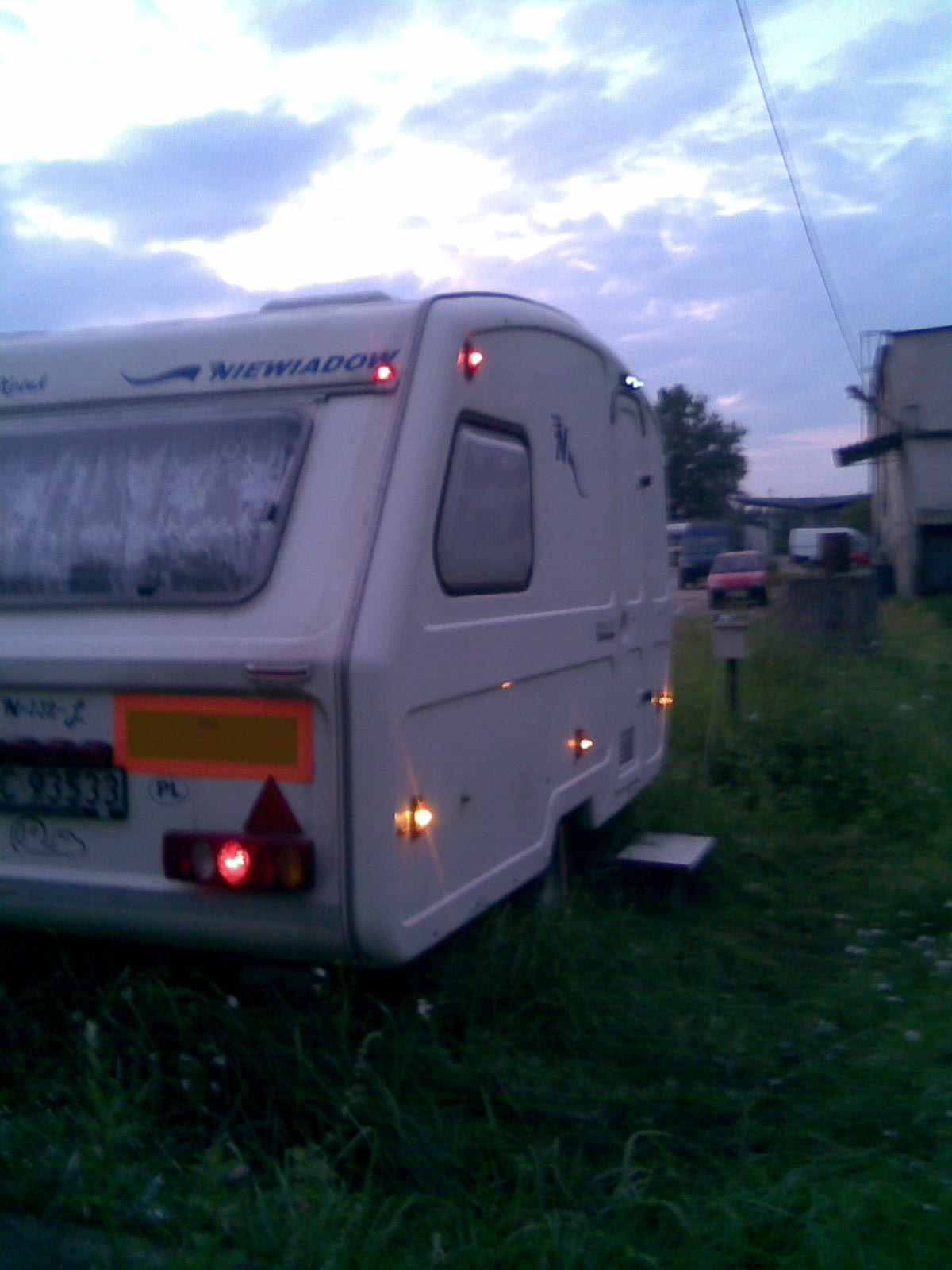

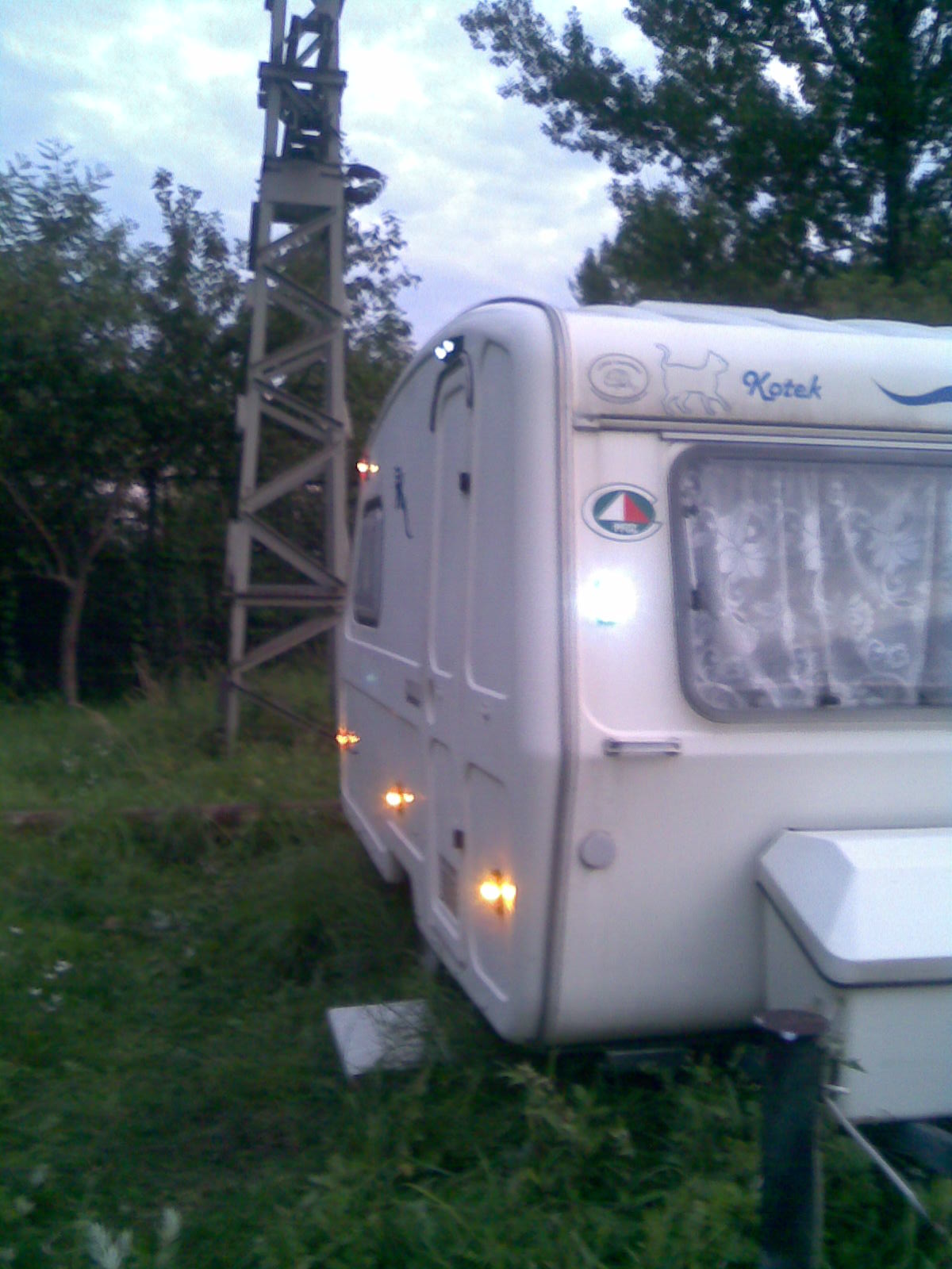

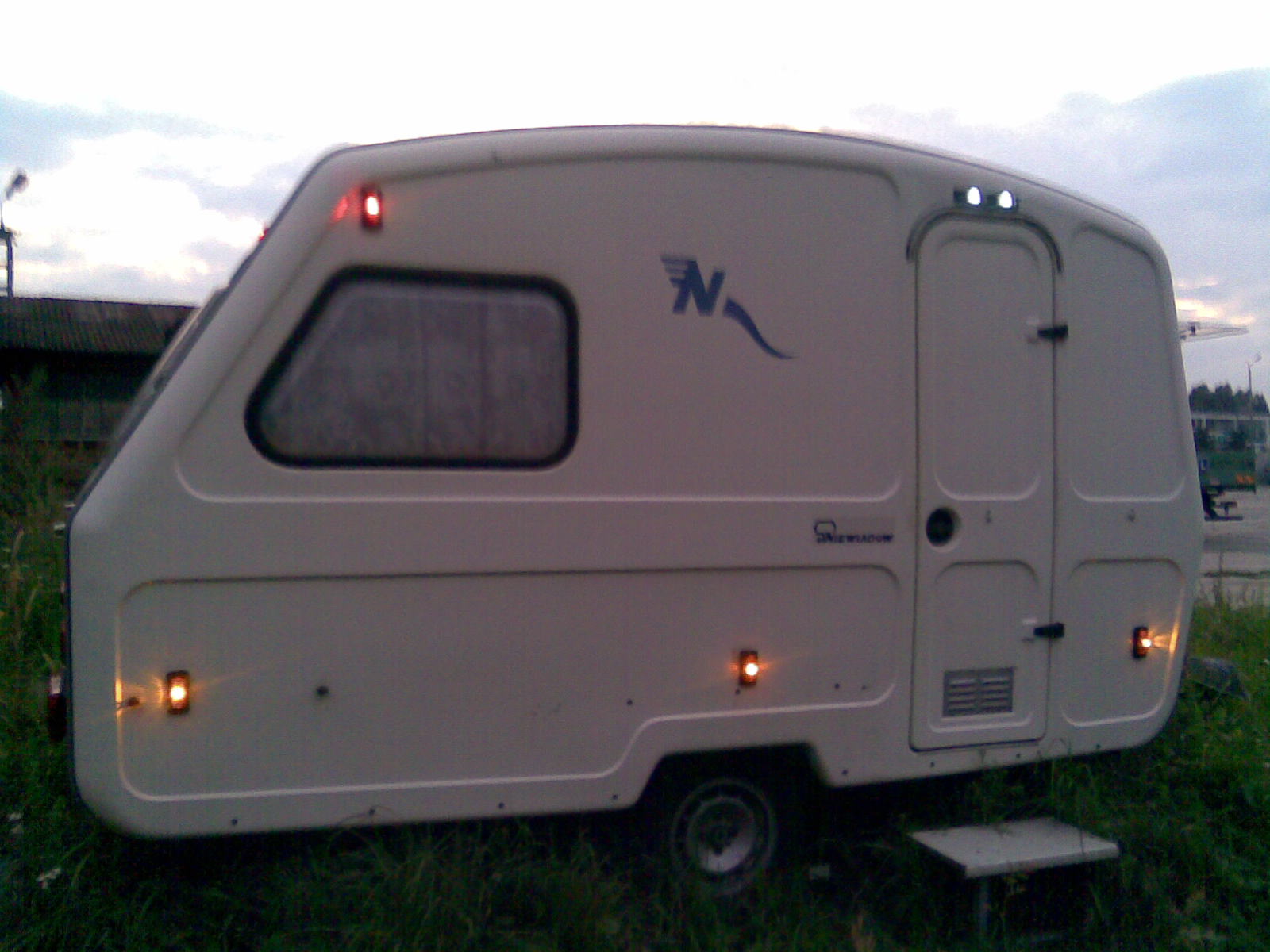

Swój plan odnośnie postojowego oświetlenia przyczepy wprowadziłem w życie jeszcze przed wakacjami. Zamontowałem biało czerwone obrysówki, które świecą zarówno podczas jazdy ze wszystkimi światłami, jak również można je włączyć przełącznikami w przyczepie i zasilać z aku cepki bez znaczenia czy holownik jest podpięty czy nie. Dodatkowo włączenie obrysowki przy drzwiach świetnie się sprawdza jako podświetlenie stopnia wejściowego.
