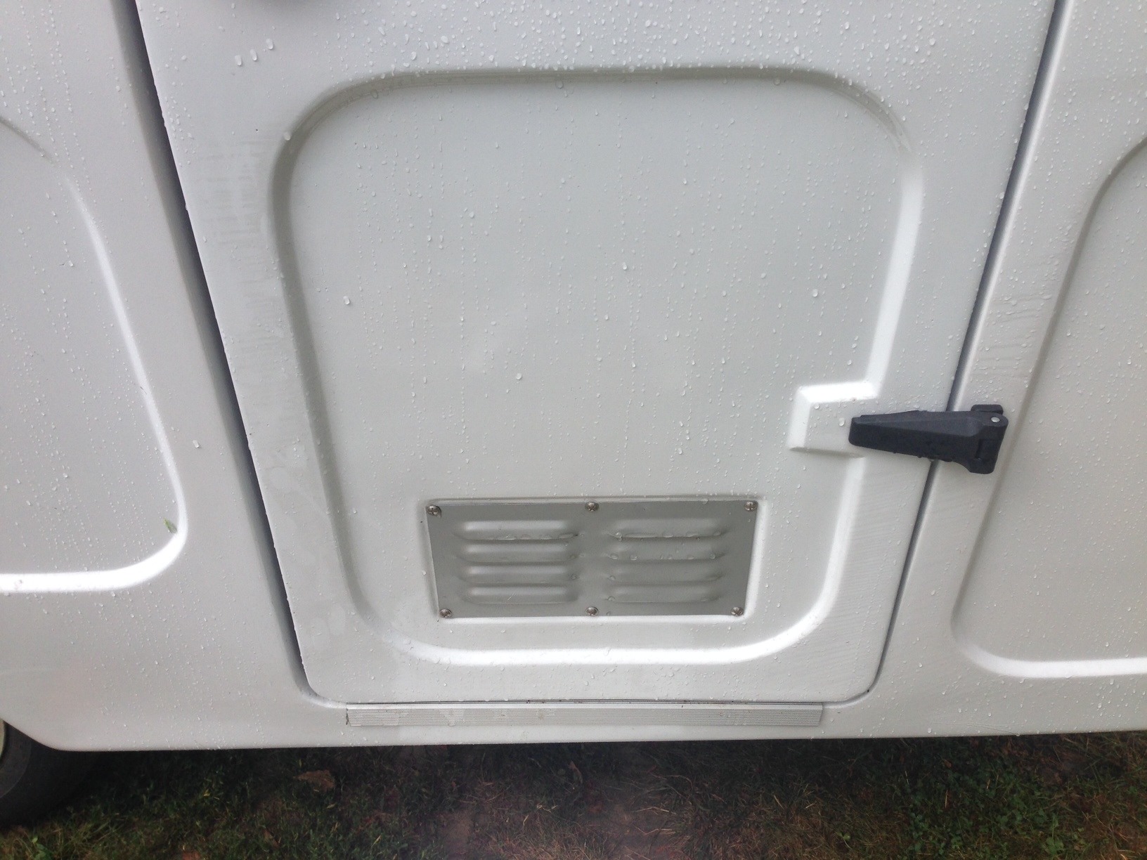

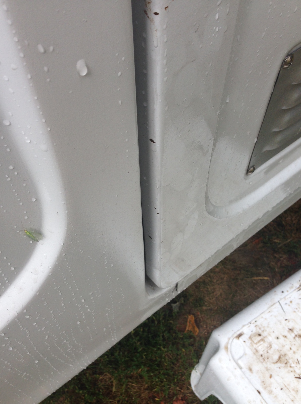

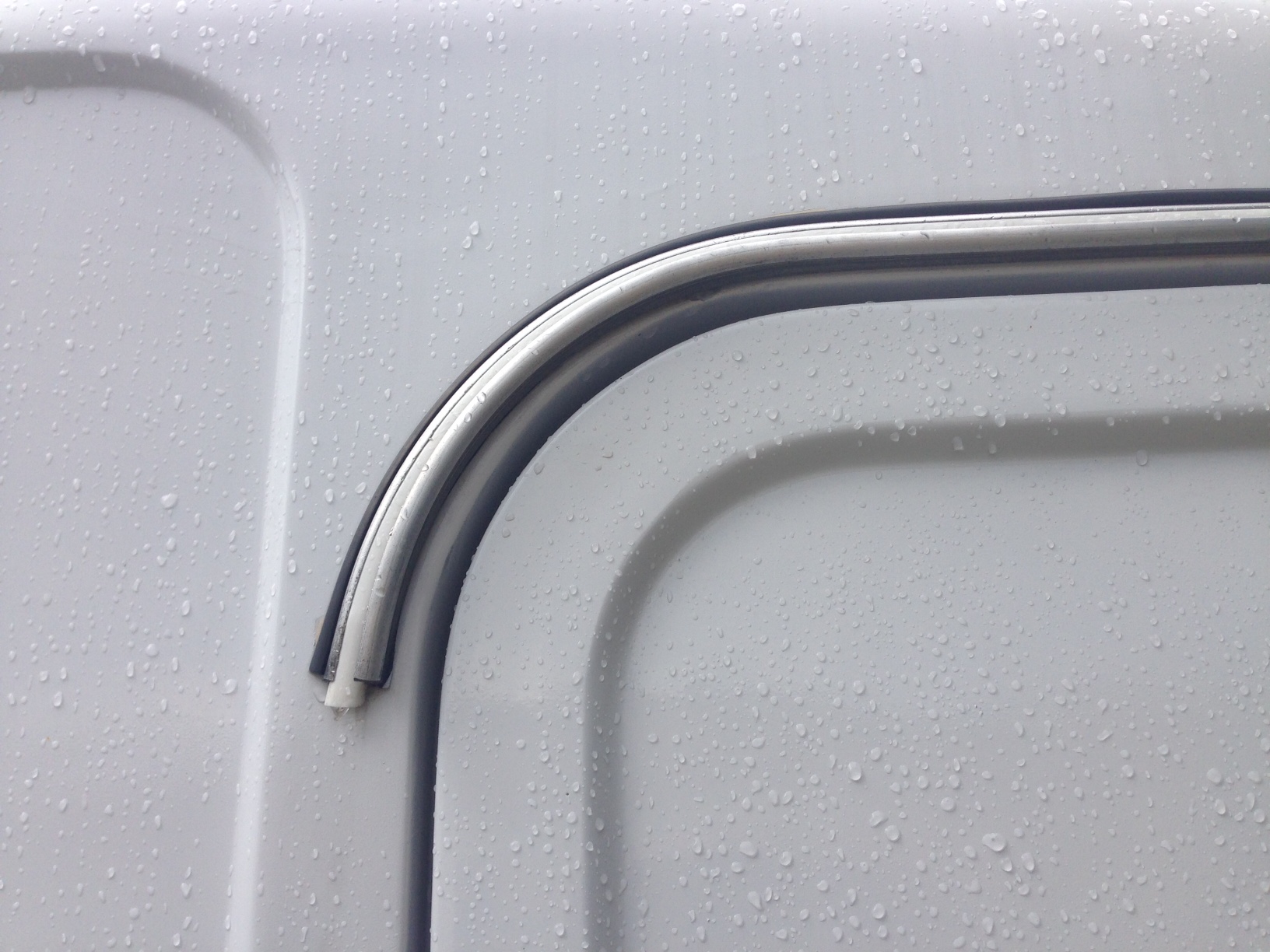

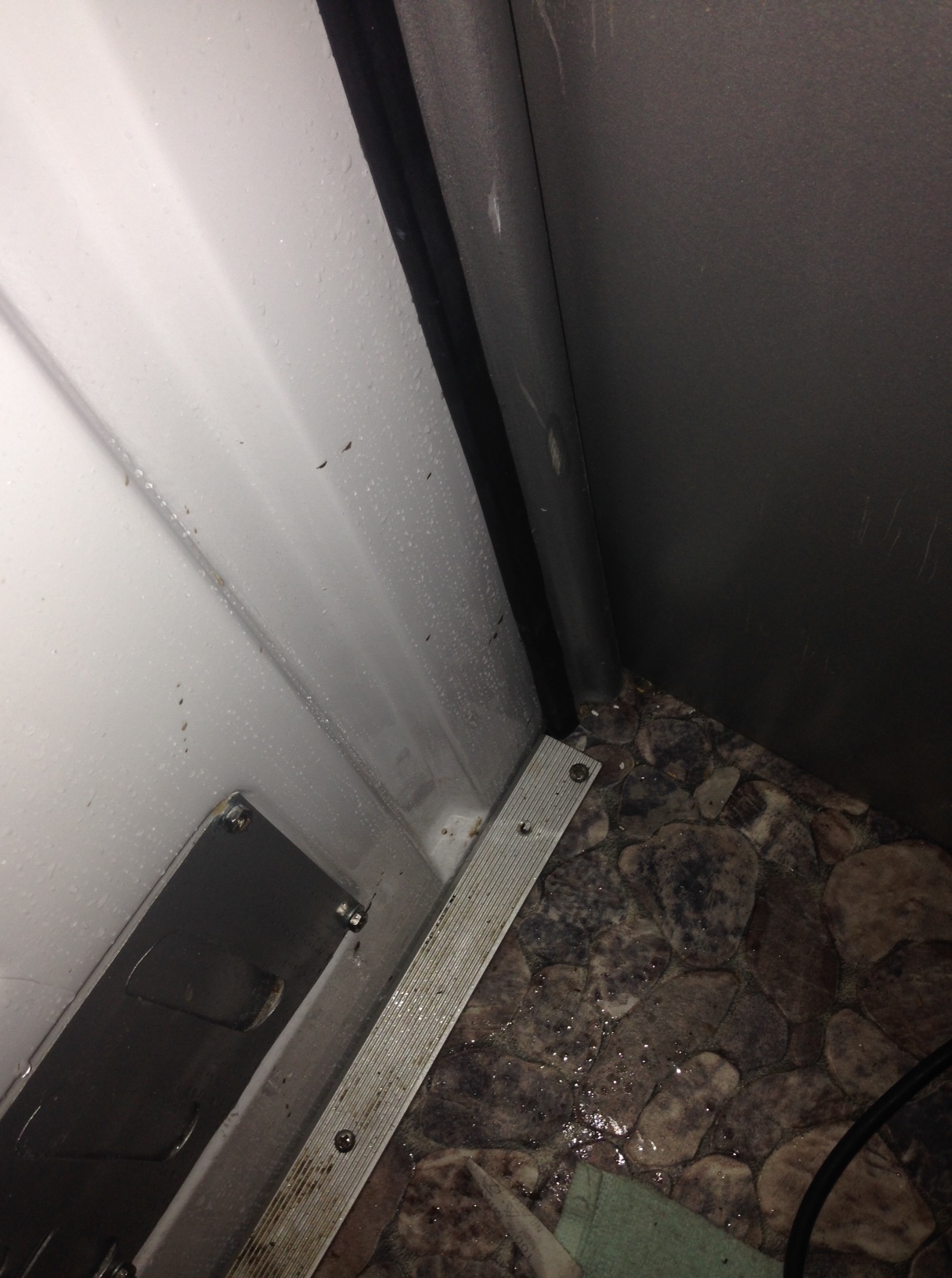

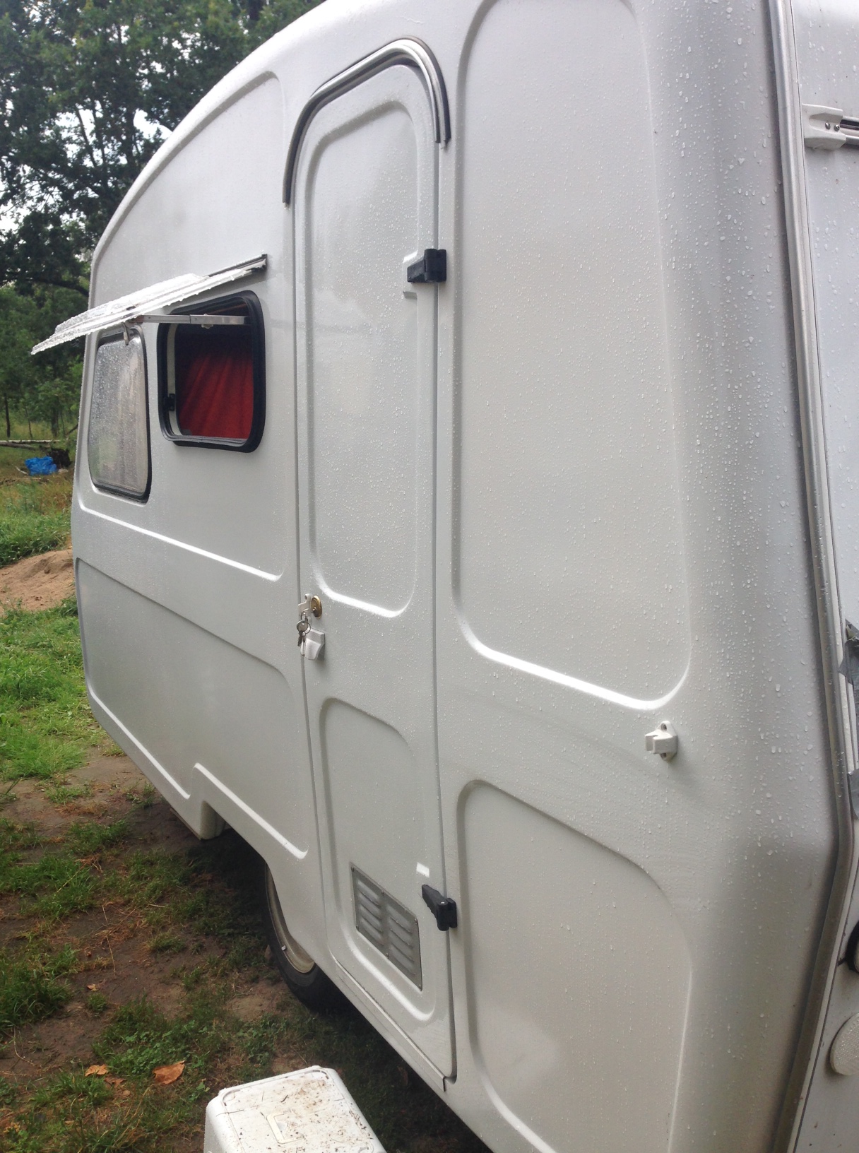

Witam
My już po urlopie, przyczepa spisała się poremontowo dzielnie, małe drobne dwa przecieki: na uszczelce szyby bocznej i na rączce (woda dostaje sie do środka po śrubie) do załatwienia za pomocą żywej gumy.
Daszek spisał się tak na 80% chroni przed słońcem chroni przed deszczem, ale konstrukcja jest za słaba i gromadzi się woda niestety, problem rozwiązało postawienie nogi pod kątem (opisze problem oddzielnie w dziale zamówień daszków)
No i dziś poprawiłem wadę fabryczną a więc odstające drzwi, trzeba było meble kuchenne w górnym miejscu obciąć o 15 mm oczywiście trzeba było też i blat zmodyfikować i półki wewnątrz szafki.
