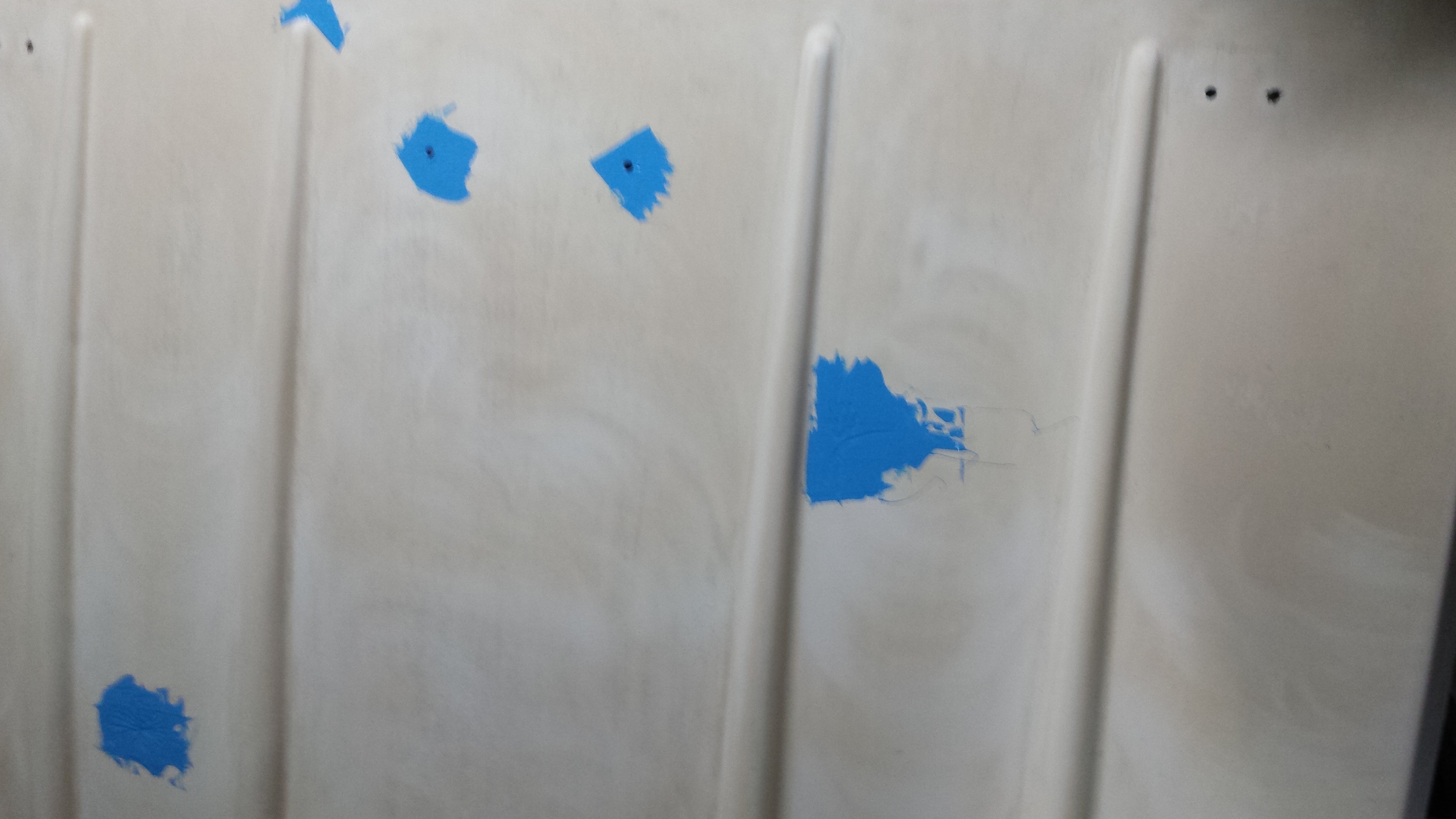

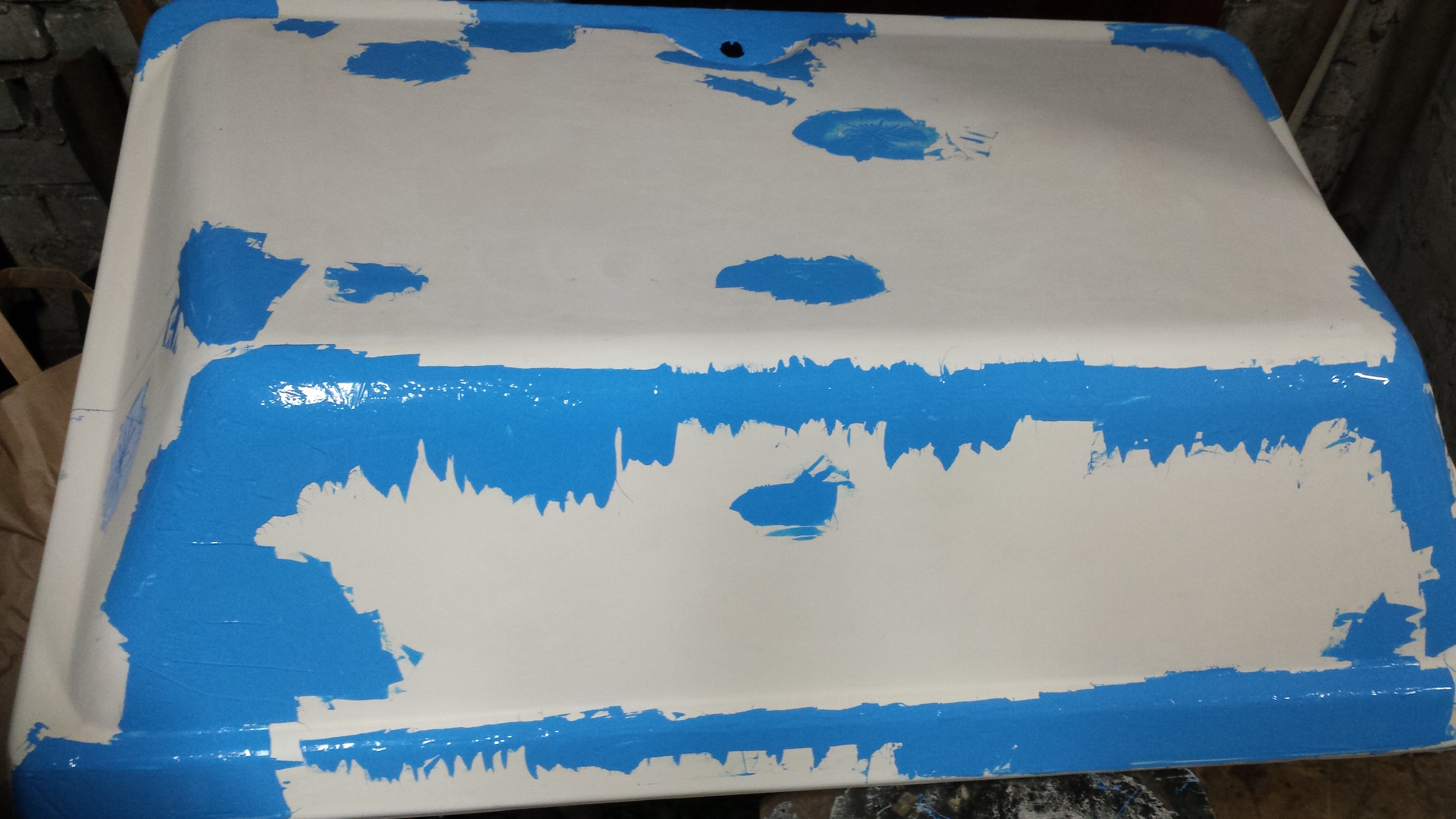

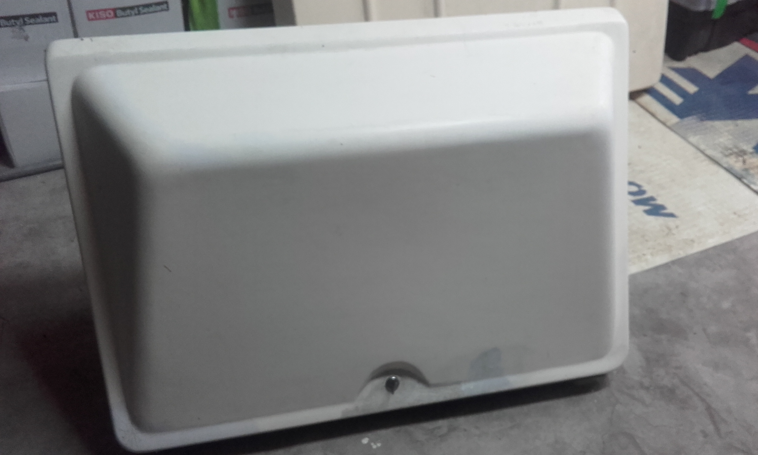

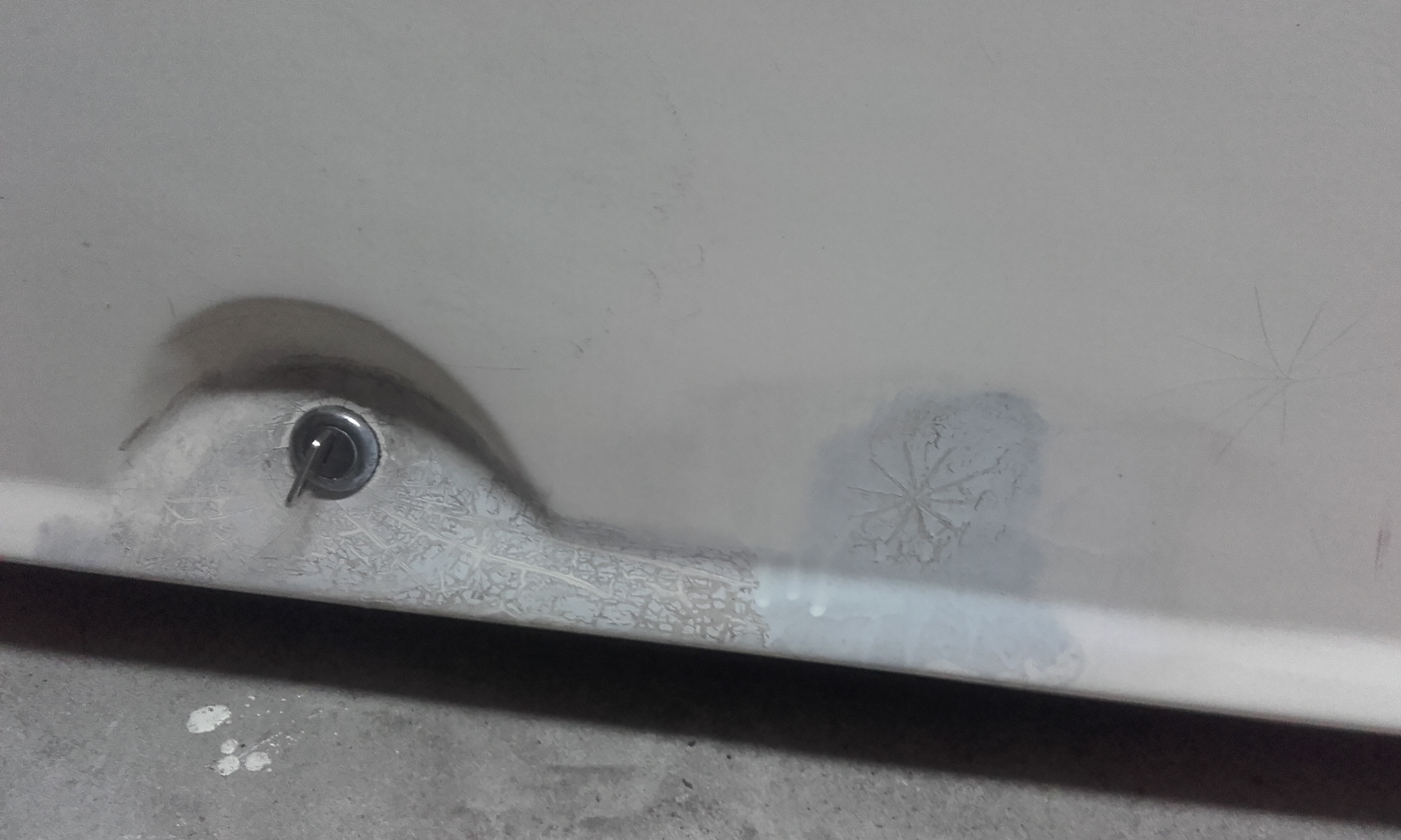

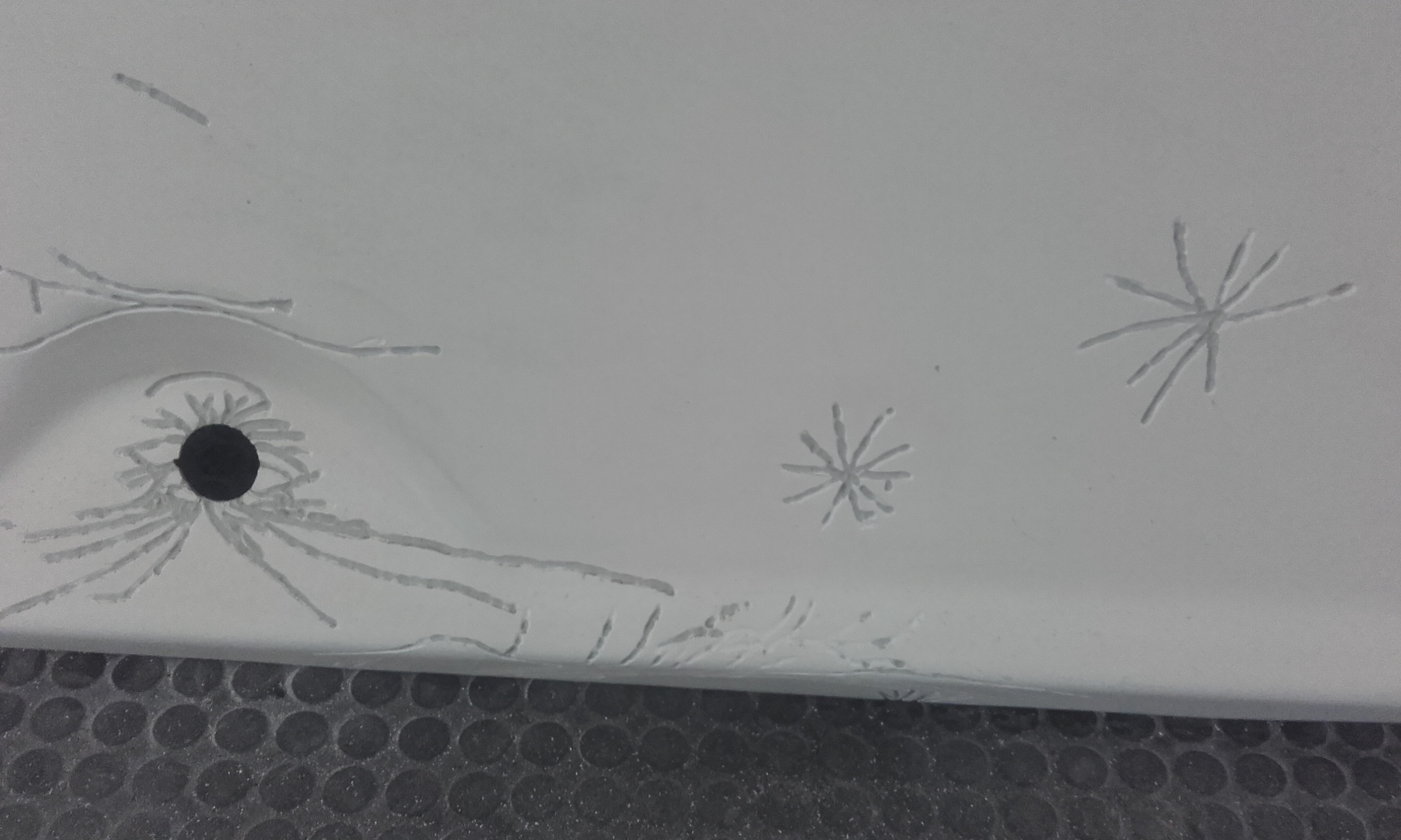

Wracamy do tematu zapiekanki i prac z tym związanych.
Jak wcześniej wspominałem jestem na etapie walki z pajączkami,

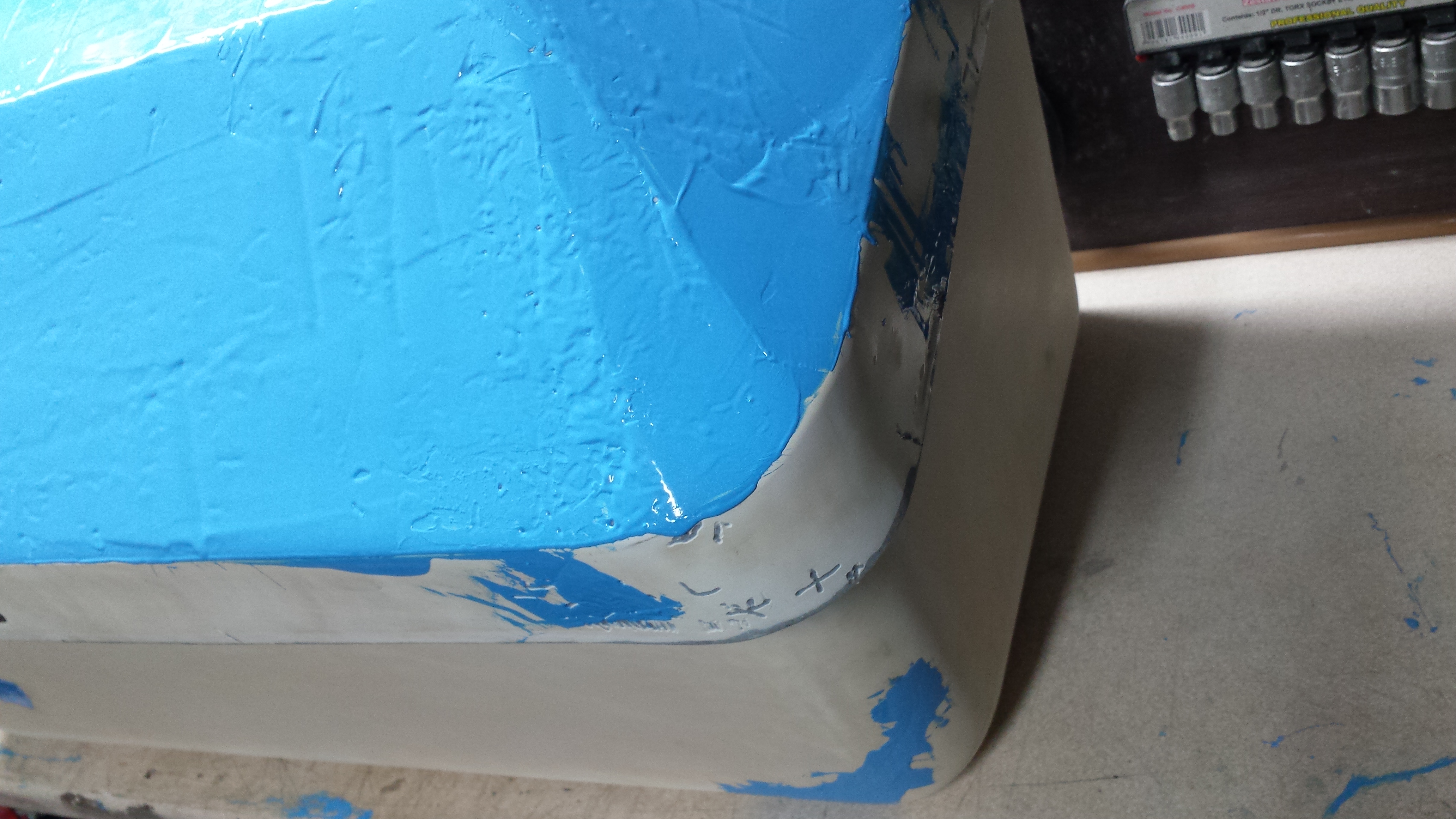

Dzisiaj trochę pokleiłem żelkotem kuferki i dach.
Piszę kuferki, bo dokupiłem drugi kuferek od enki, chcę go zamontować do przyczepy zamiast oryginalnego.
Niestety w kilku miejscach był zaatakowany przez "cornicus laminatus" :lol:
dlatego najpierw w ruch poszedł dremelek,
a następnie ubytki zostały wypełnione żelkotem, uprzedzam pytania, dlaczego niebieski, bo taki akurat miałem :lol:
Po utwardzeniu, zostanie przeszlifowany i następnie zostanie nałożona szpachla aby wyrównać wszystkie ubytki i nierówności.
Także dach został dzisiaj wypełniony żelkotem.
Natomiast stary kuferek z racji ilości pęknięć pokryłem prawie w całości nową warstwą żelkotu.

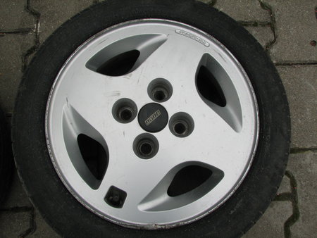

Dodatkowo dokupiłem od kolegi TomekMal alufelgi, które po regeneracji pomaluje na biało.
Prace pomału posuwają się do przodu. :lol:
C.D.N.

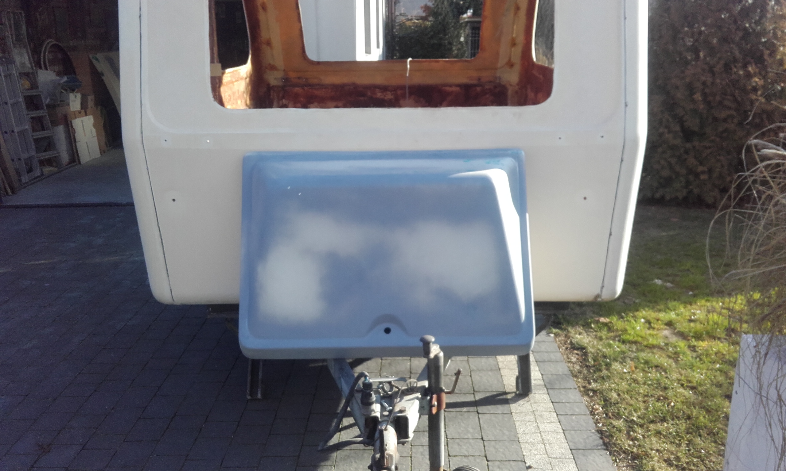

Re: N126E Remont v2 - Miron

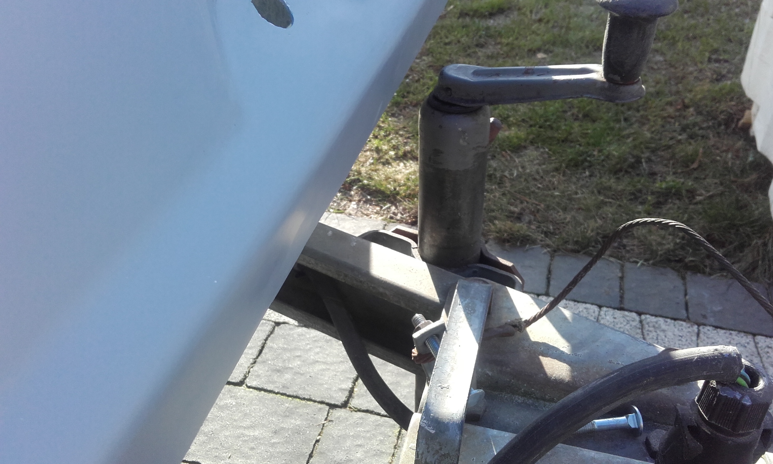

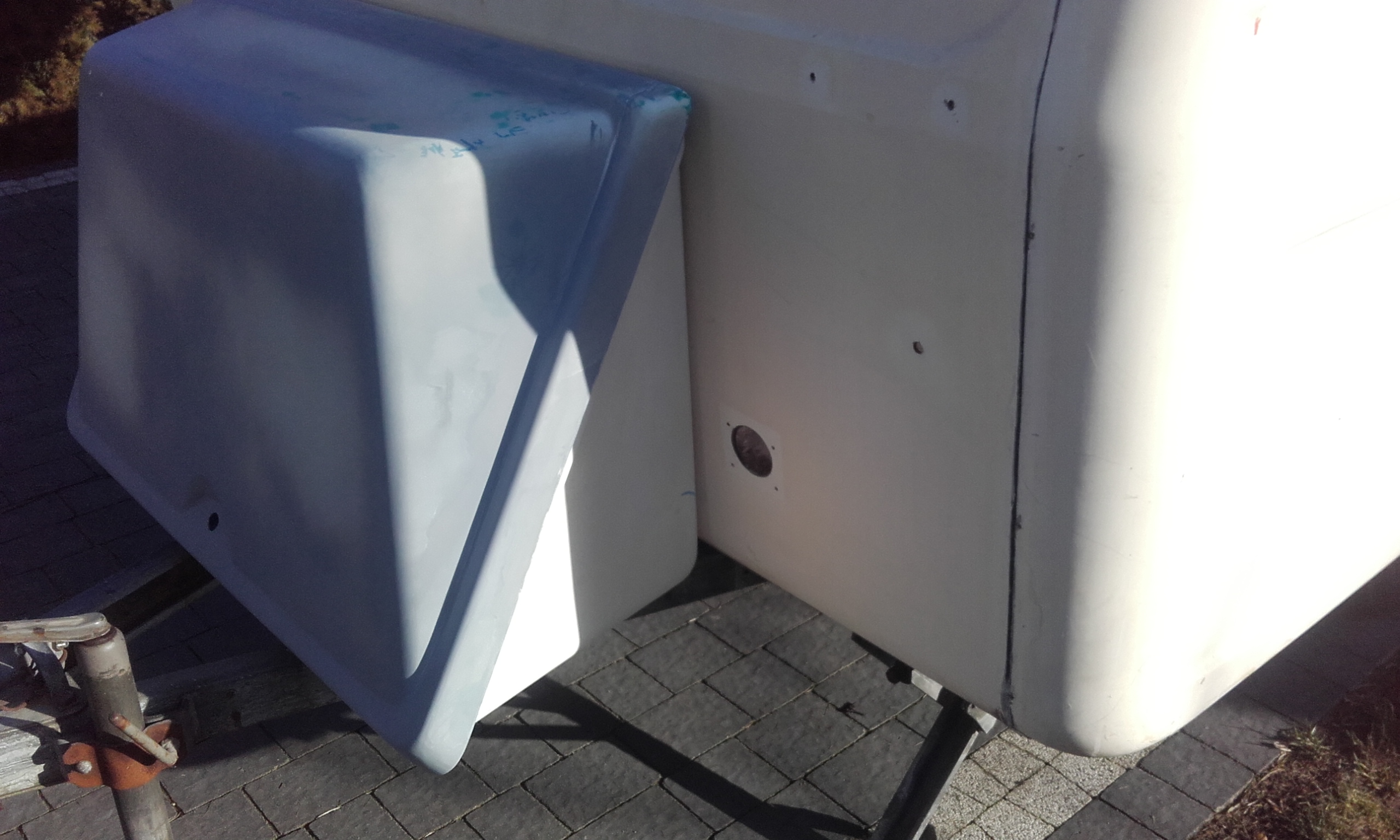

Postautor: Miron EZD » niedziela, 9 lut 2020, 20:32
Sprawdziłem jak kuferek pasuje do mojej przyczepki.
U mnie też nie koliduje z otworem na gniazdo zasilające.
Sprawdzałem też otwieranie pokrywy, przy kółku manewrowym.
Według mnie jeśli kółko jest opuszczone, np. na postoju nie ma problemu,że pokrywa zawadzi, i się nie otworzy.
Problem chyba wystąpi tylko jeśli kółko jest podniesione w pozycji do jazdy, nie sprawdziłem tego niestety.
Nie widzę zatem problemu przy otwieraniu kuferka, wolę opuścić na chwilę kółko niż wycinać pokrywę :D

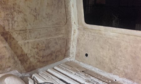

Żeby nie było, że tylko MCR pracowało w sobotę, Marcin jak wspomniał wyszedł na zakupy i wpadł tylko na chwilę do garażu,
ja rano poszedłem wyrzucić śmieci i przechodząc obok przyczepki zatrzymałem się na moment,by przymierzyć kuferek. :lol:

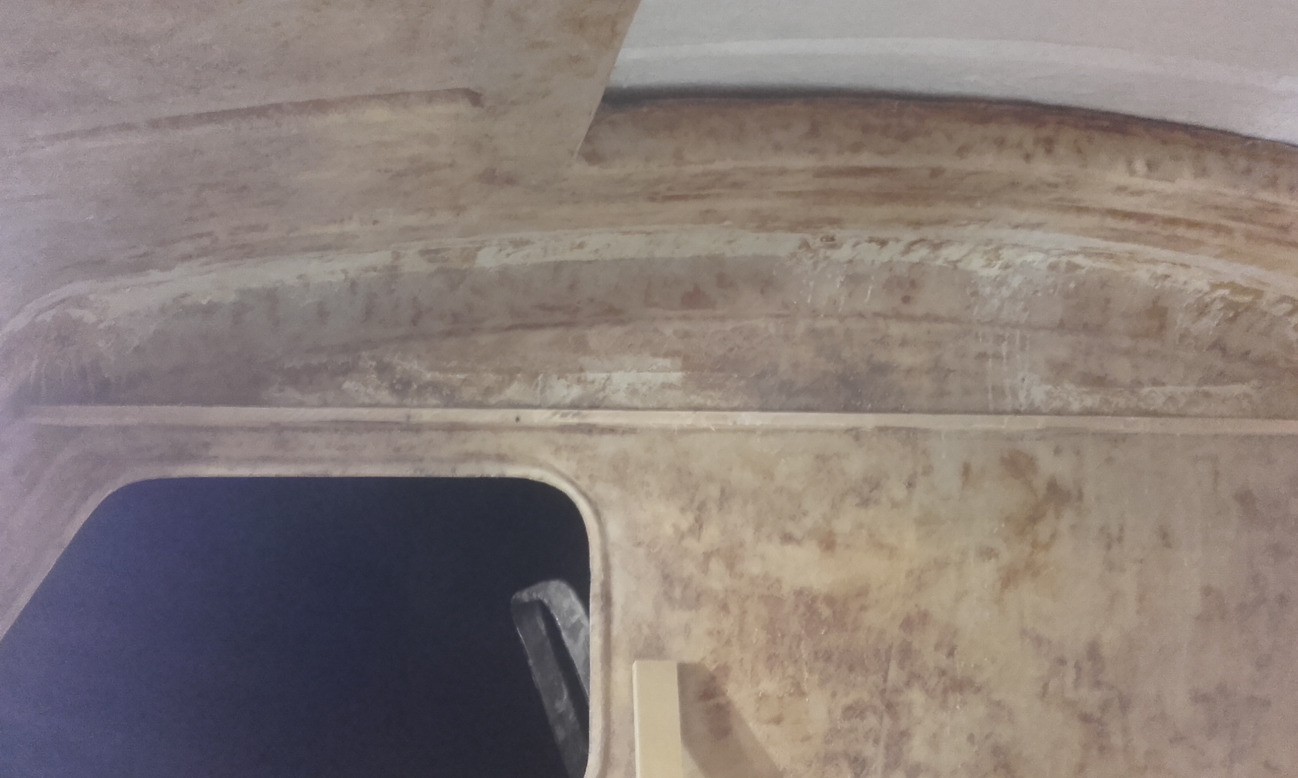

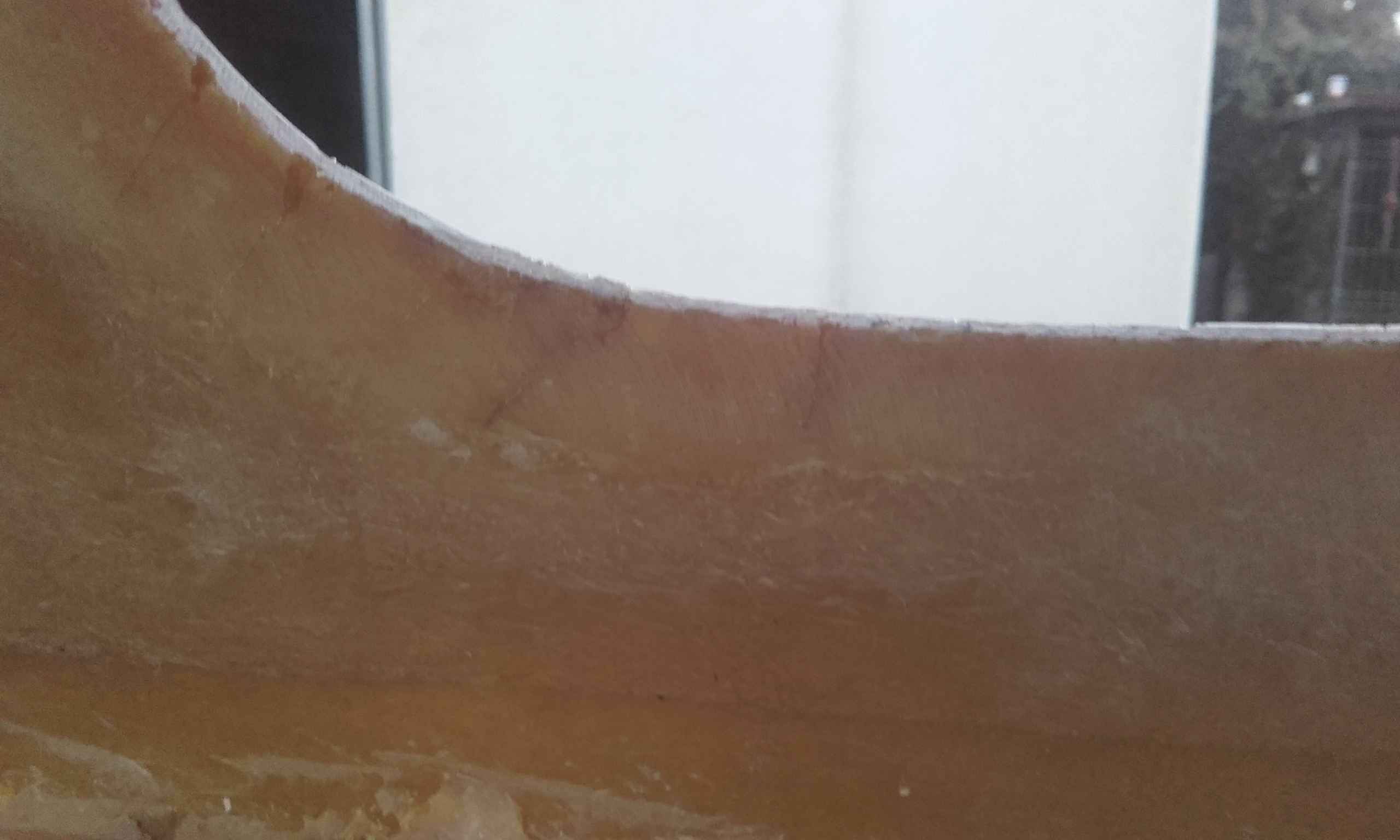

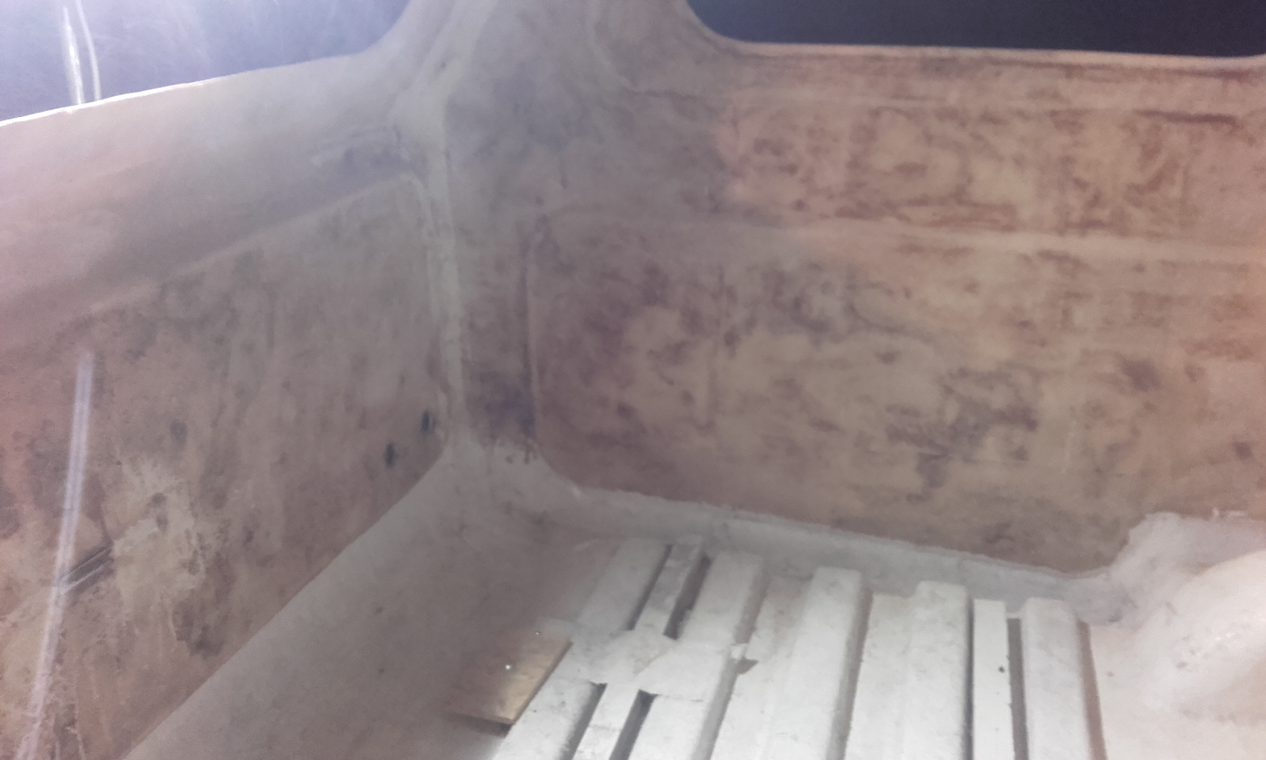

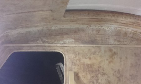

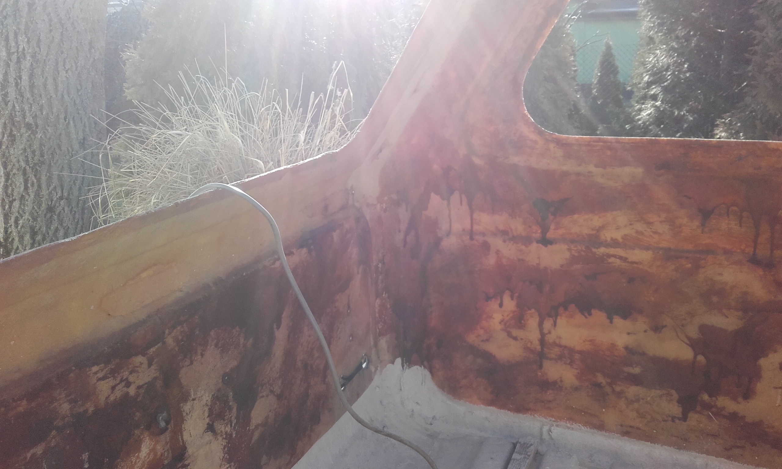

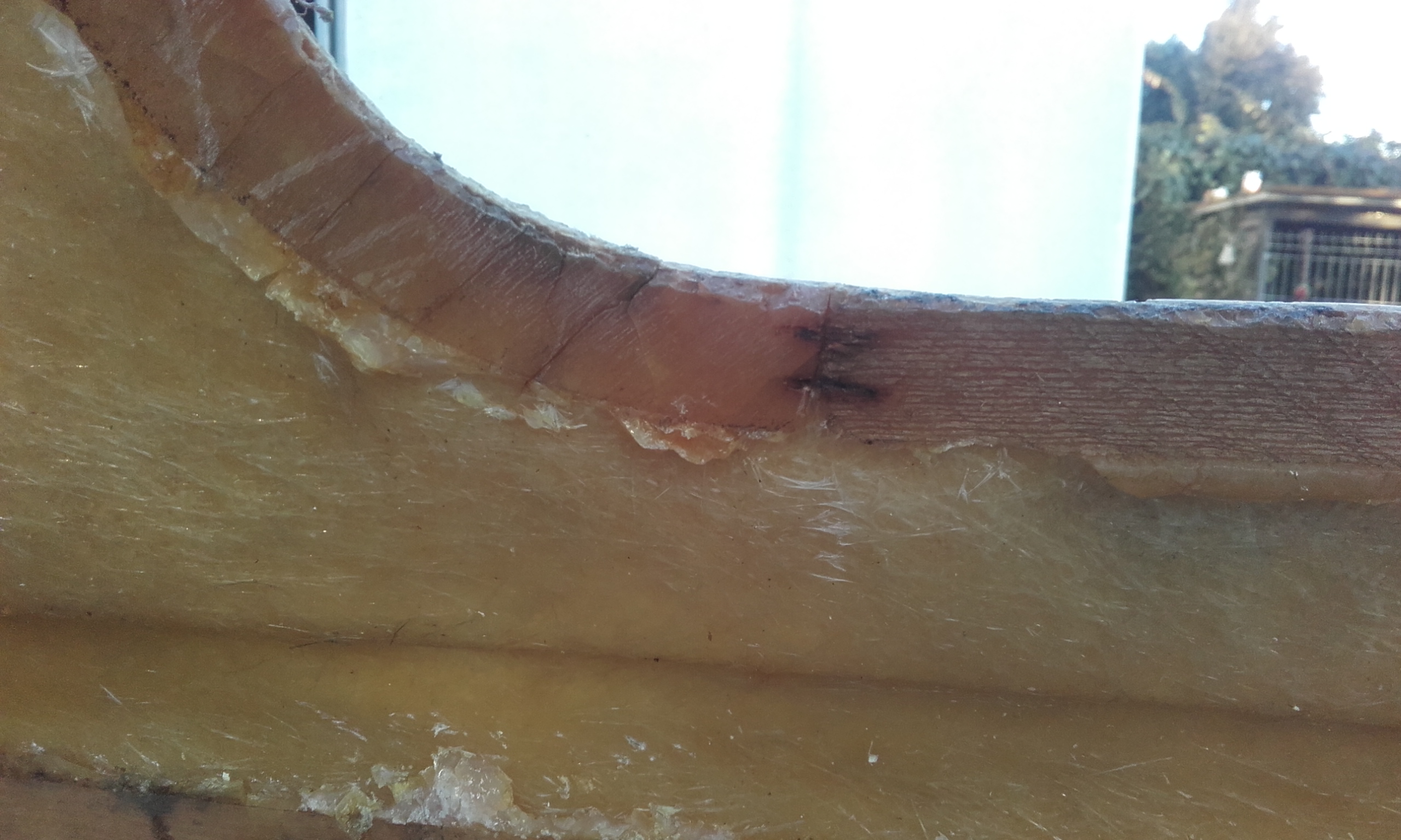

Następnie pojechałem wszystkie pajączki na budzie dremelkiem, było coś koło południa.
Ale jak zajrzałem do środka to bardzo nie spodobał mi się wygląd dookoła okien.
Dlatego w ruch poszła szlifierka i po paru chwilach wygląd poprawił się na tyle by można było przykleić nowe ramki

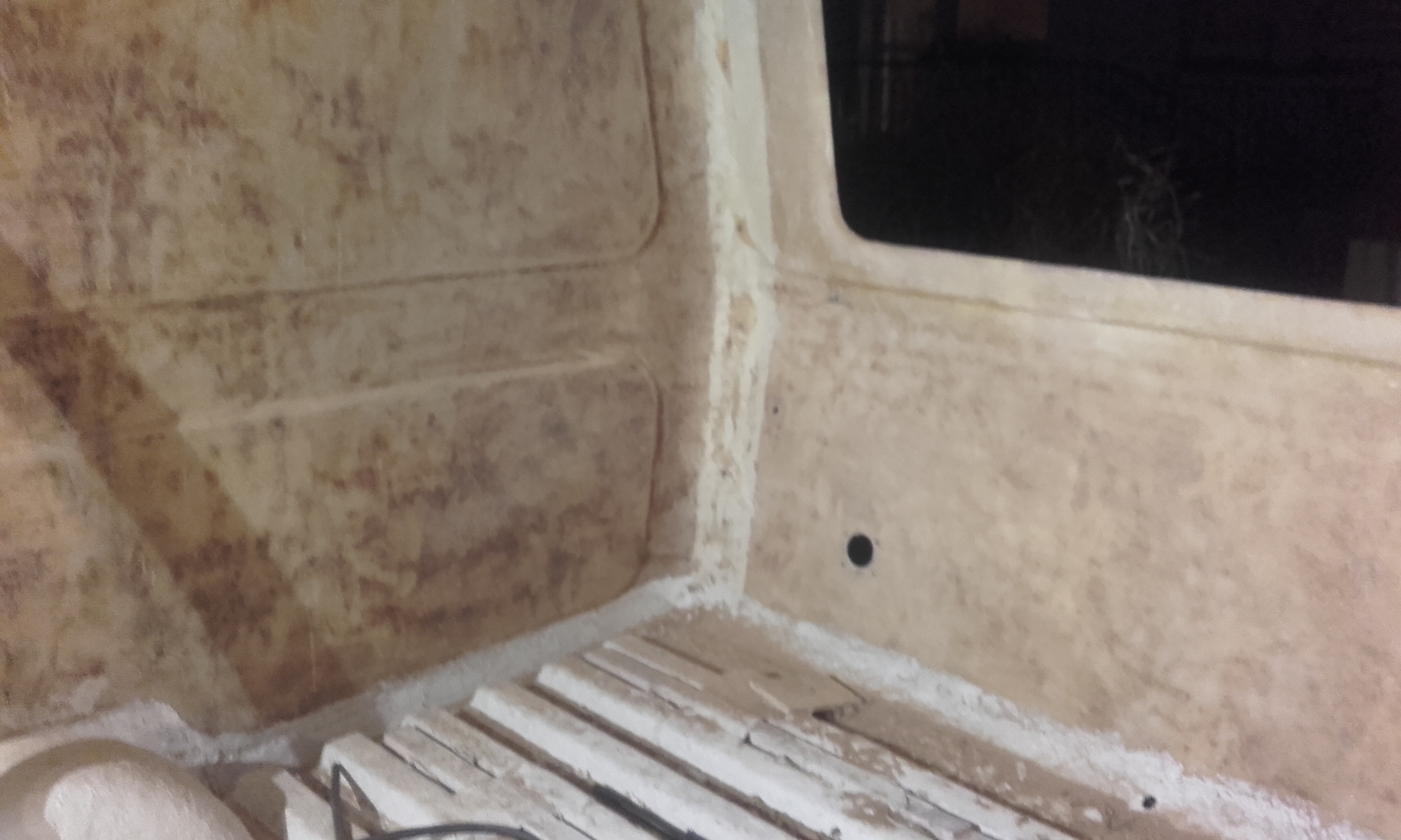

No i siedzę w przyczepie, patrzę na te brzydkie ściany popaprane klejem.
No to wziąłem szlifierkę ze ściernicą listkową i tak się zająłem robotą, że nawet nie spostrzegłem kiedy się ciemno zrobiło :o
Kurz przy tym nieziemski jest, dlatego często musiałem przepłukiwać usta napojem powszechnie używanym na zlotach.
Do domu wróciłem coś koło 23:00, oczywiście z pustym koszem na śmieci :lol:
