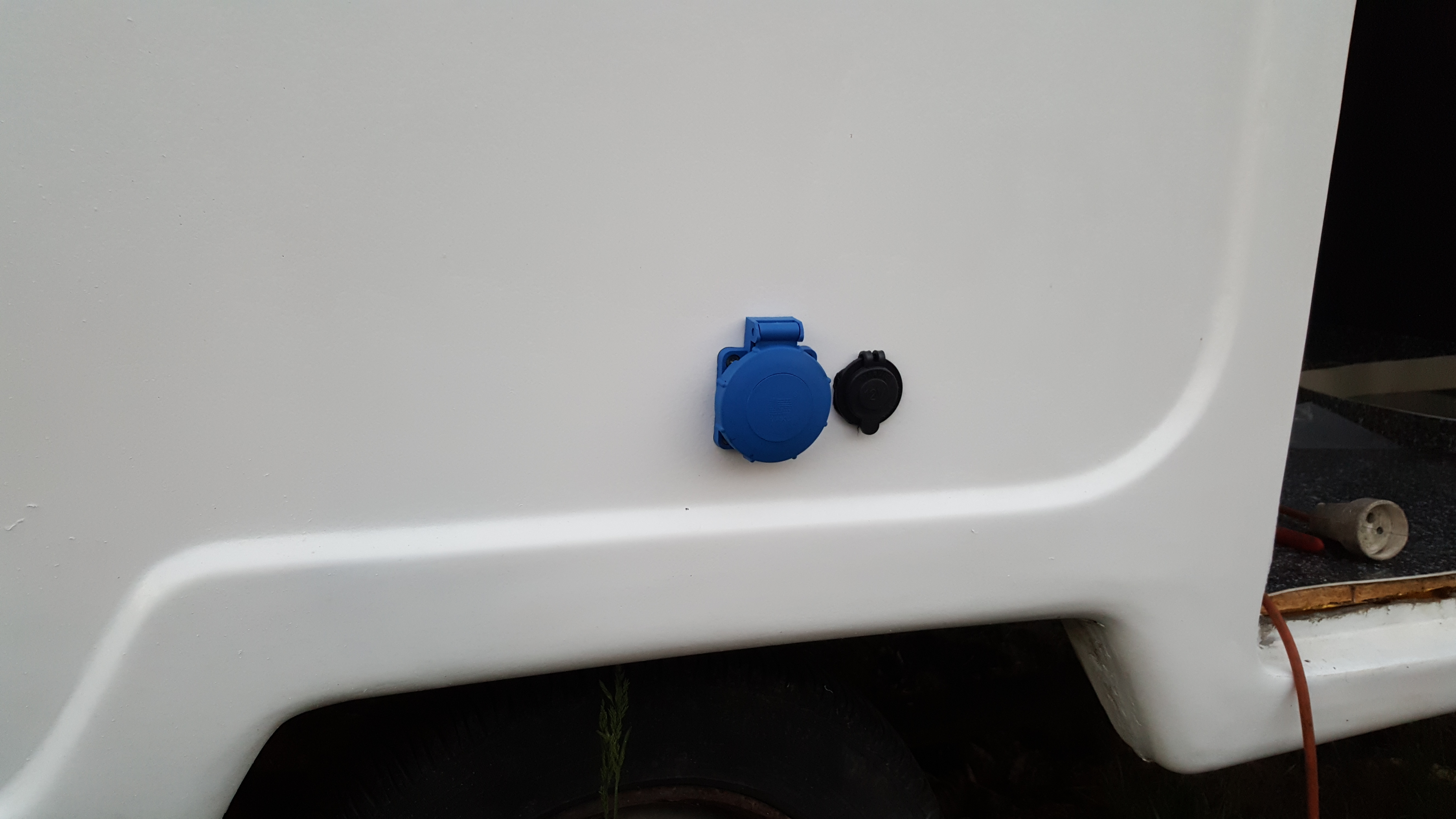

Na ostatnim spocie u Paczka siedząc w przedsionku stwierdziłem, że przydało by się gniazdko na zewnątrz kiedy parzylismy kawę.
A ponieważ także mam w jednym miejscu spękania na laminacie to jest to akurat dobre miejsce do montażu. Chce tam zamontować 2 sztuki gniazdka zatablicowego o odporności chyba IP65 jak dobrze pamiętam.

Ja mam takie coś IP68, czyli do metra pod wodą :)
Sprawdza się to gniazdo rewelacyjnie, polecam montaż.

Też brałem je pod uwagę ale doszedłem do wniosku, że aż tak mocno to nie będzie ono narażone na zalanie. Te które założyłem też mają dość sprytną konstrukcję powodująca, że woda ma utrudniony dostęp do gniazda - widać to na zdjęciach. Gdyby przypadkiem dostała się pod pokrywkę to spłynie po wewnętrznym korpusie. Poza tym jest bardziej estetyczne. Z ciekawości przy najbliższej okazji przeprowadzę test deszczu używając węża ogrodowego i dużej ilości wody :lol:

Jak dobrze pamiętam to około 40-ci złotych i dyszka za gniazdo zapalniczki.Twoje pewnie koło 10-15 złotych :?: Nie chciałem kupować najtańszego.Kierowalem się jakością wykonania i odpornością na promienie UV co by plastik trochę czasu wytrzymał.

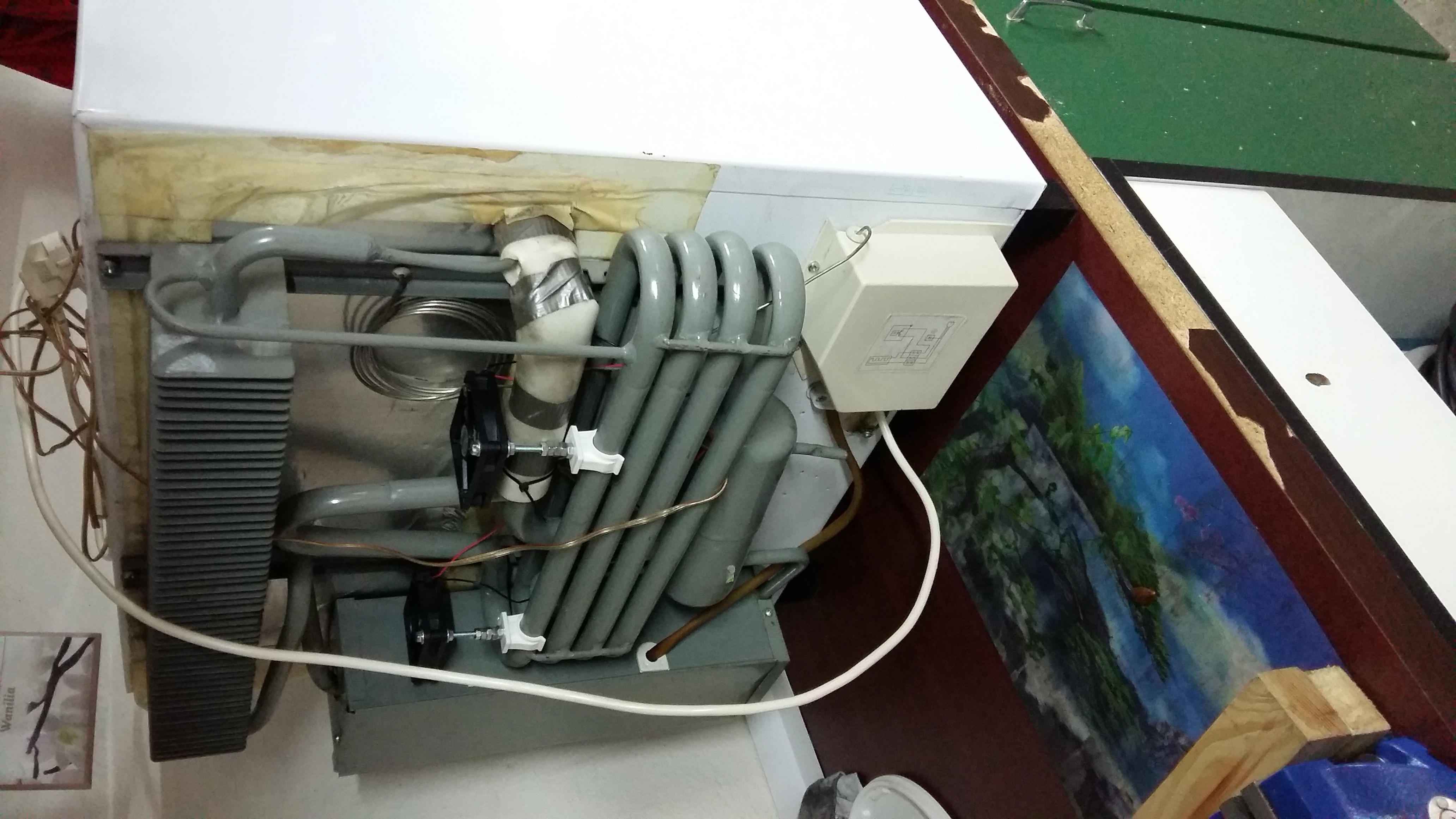

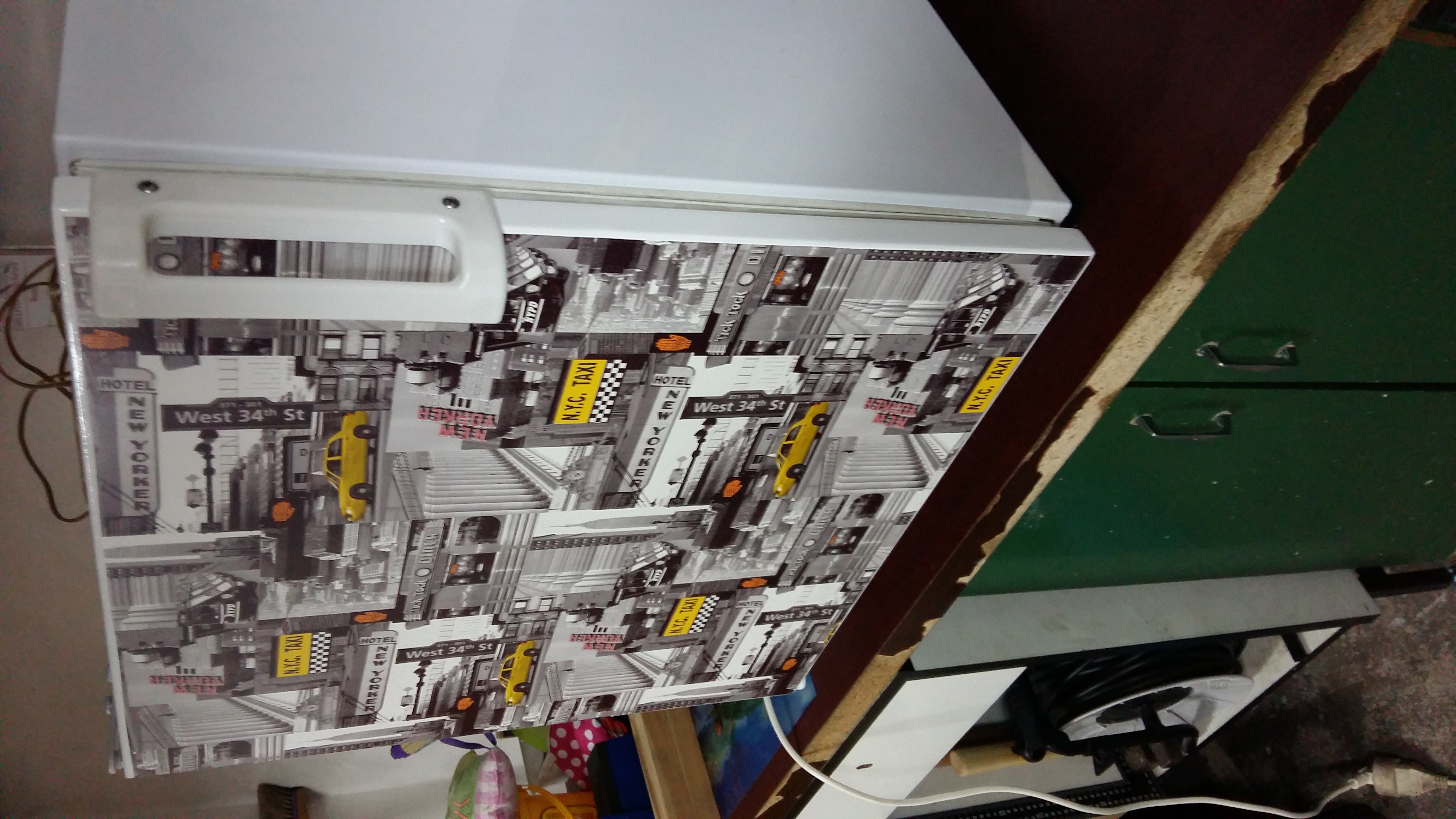

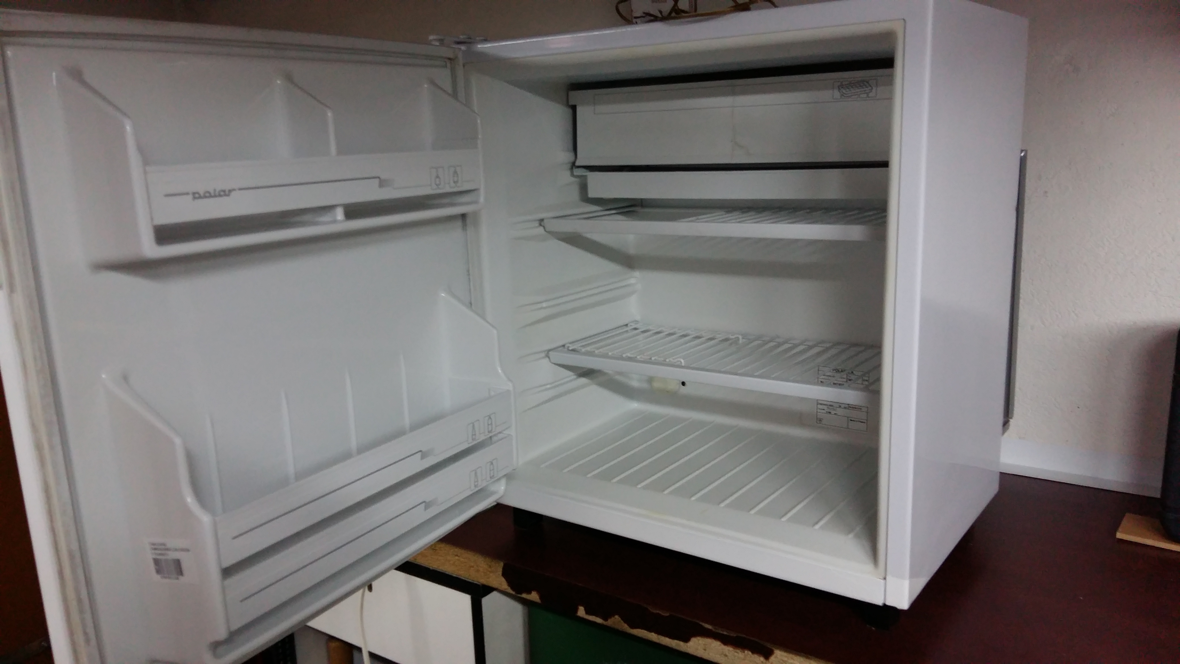

Jakiś czas temu kupiłem Polara TA 60 w stanie "do odświeżenia". Sam układ chłodzenia jest w stanie bardzo dobrym ale interwencji wymagała obudowa.
Efekty reanimacji na zdjęciach poniżej:
Front w nowej odsłonie. ..
Wnętrze. ..
Maszynownia...

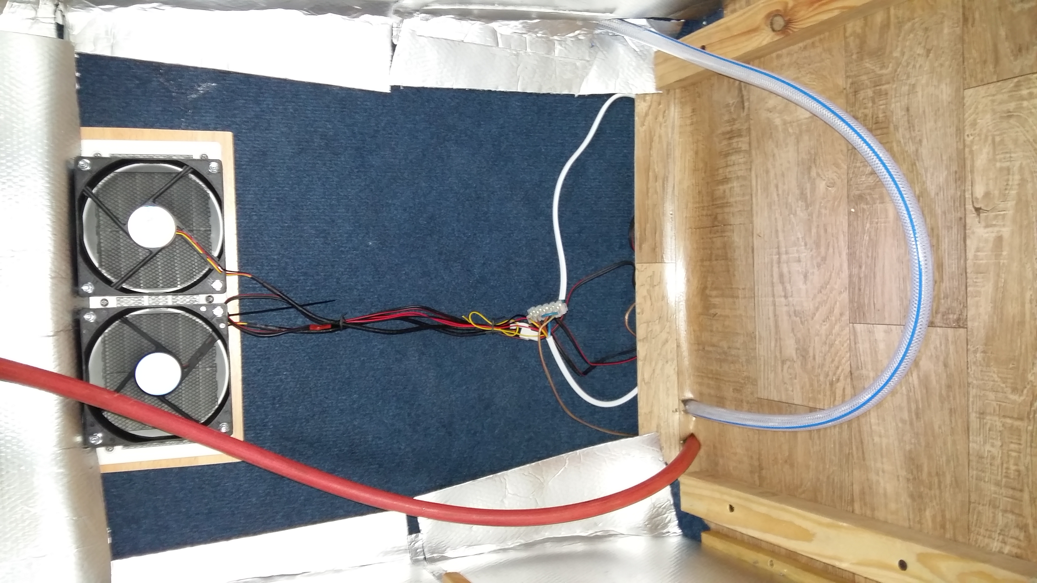

Mało widoczne na zdjęciu, ale na wężownicy są założone dwa wentylatory, które będą uskuteczniać obieg powietrza.

Pracują non-stop wraz z dwoma innymi zamontowanymi na kratce wentylacyjnej. Nie bawiłem się w jakieś elektroniczne sterowanie. Zastosowałem prosty włącznik zamontowany na froncie szafki.

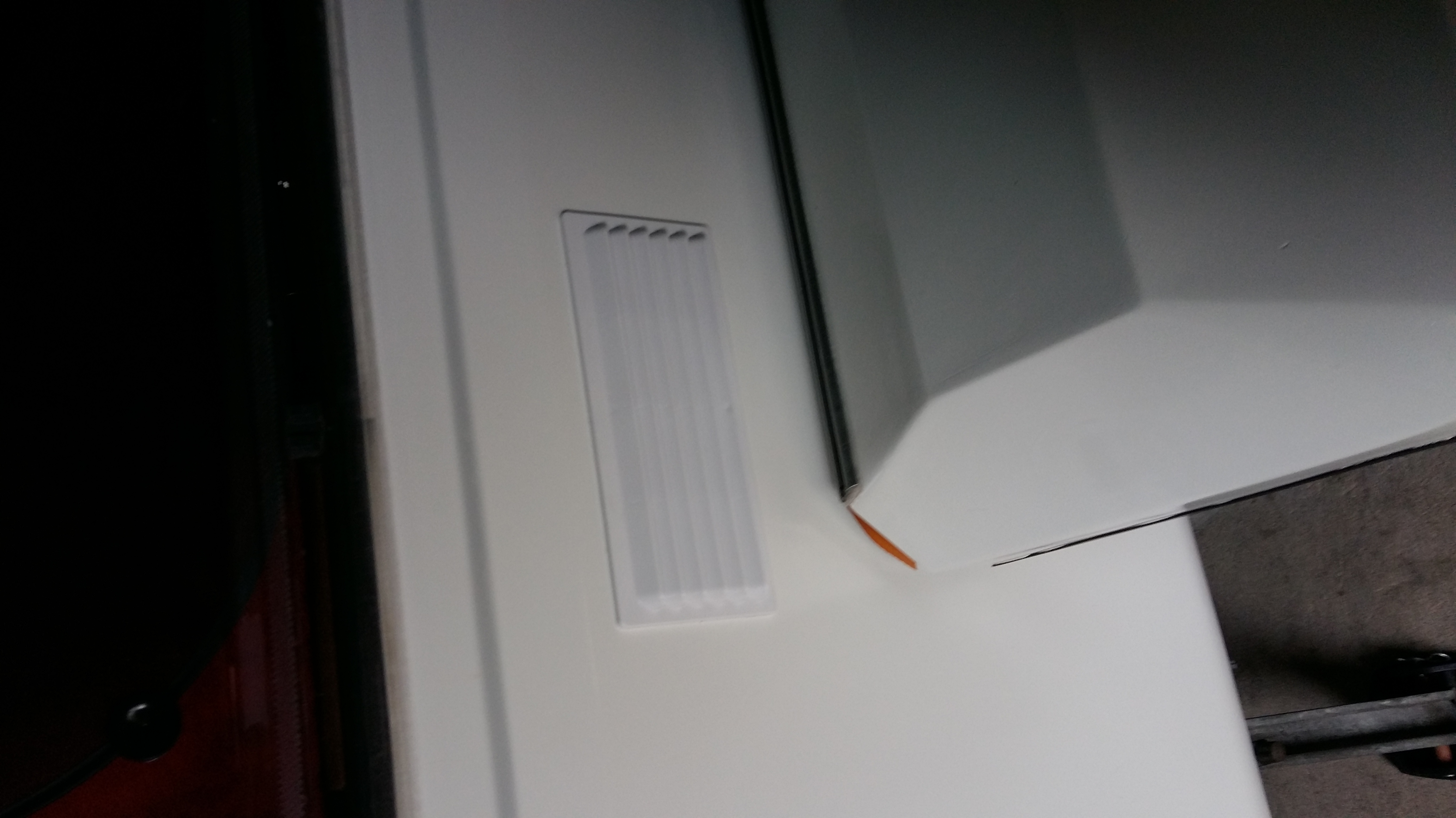

Postautor: tomcat » poniedziałek, 27 sie 2018, 21:29

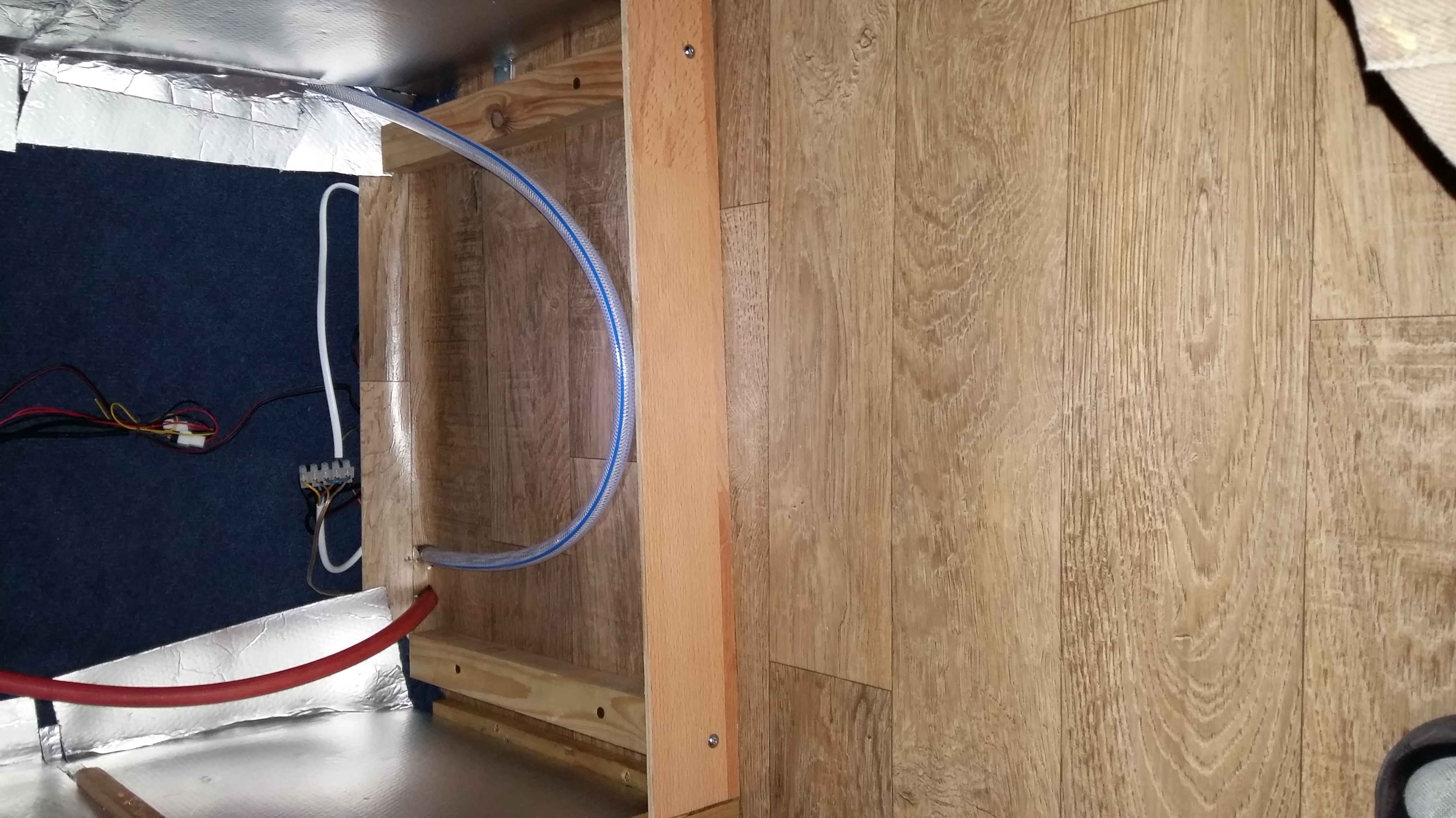

Kolejny etap prac to przystosowanie szafki i montaż kratki wentylacyjnej w przyczepie. Zacząłem od demontażu drzwiczek oraz półek szafki. Następnie przygotowałem instalację elektryczną pod montaż wentylatorów. Najbardziej stresujący moment to wycinanie otworu pod kratkę.
Kilkukrotne mierzenie bo miejsca na pomyłkę brak :!:
No i jest...
Na wewnętrznej stronie kratki wentylacyjnej zamontowałem dwa wentylatory AAB 120-ki o przepustowości wg producenta około 90m3 powietrza na godzinę.
Po montażu wygląda to tak...
Przygotowałem też panel maskujący pod lodówkę który zwieńczy całą robotę.
C.D.N...

Postautor: RAFALSKI » środa, 29 sie 2018, 12:42
tomcat pisze:Jakiś czas temu kupiłem Polara TA 60 w stanie "do odświeżenia".
Spoko chłodzą te lodówki. W 127 mam taką tylko trochę starszą i na max schodzi do około 0°C gdy włączę wichurę.
tomcat pisze:na wężownicy są założone dwa wentylatory
Lepiej daj te wiatraczki na radiatorze, blisko żeberek. Wtedy naprawdę zrobią robotę.
tomcat pisze:Nie bawiłem się w jakieś elektroniczne sterowanie. Zastosowałem prosty włącznik zamontowany na froncie szafki.
No i dobrze, nie ma co komplikować elektryki i robić z tego statek kosmiczny ;) Przełącznik w zupełności wystarczy.
