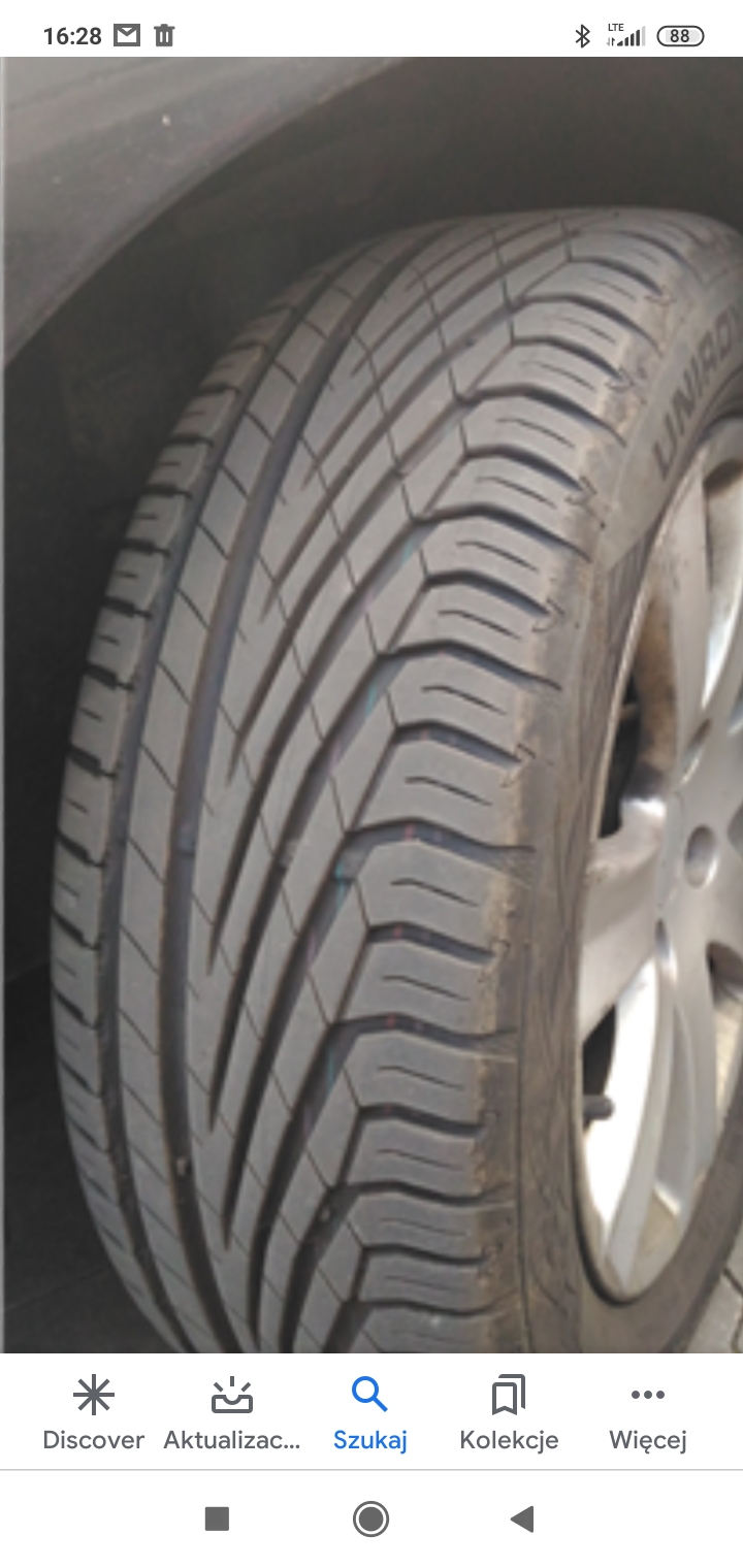

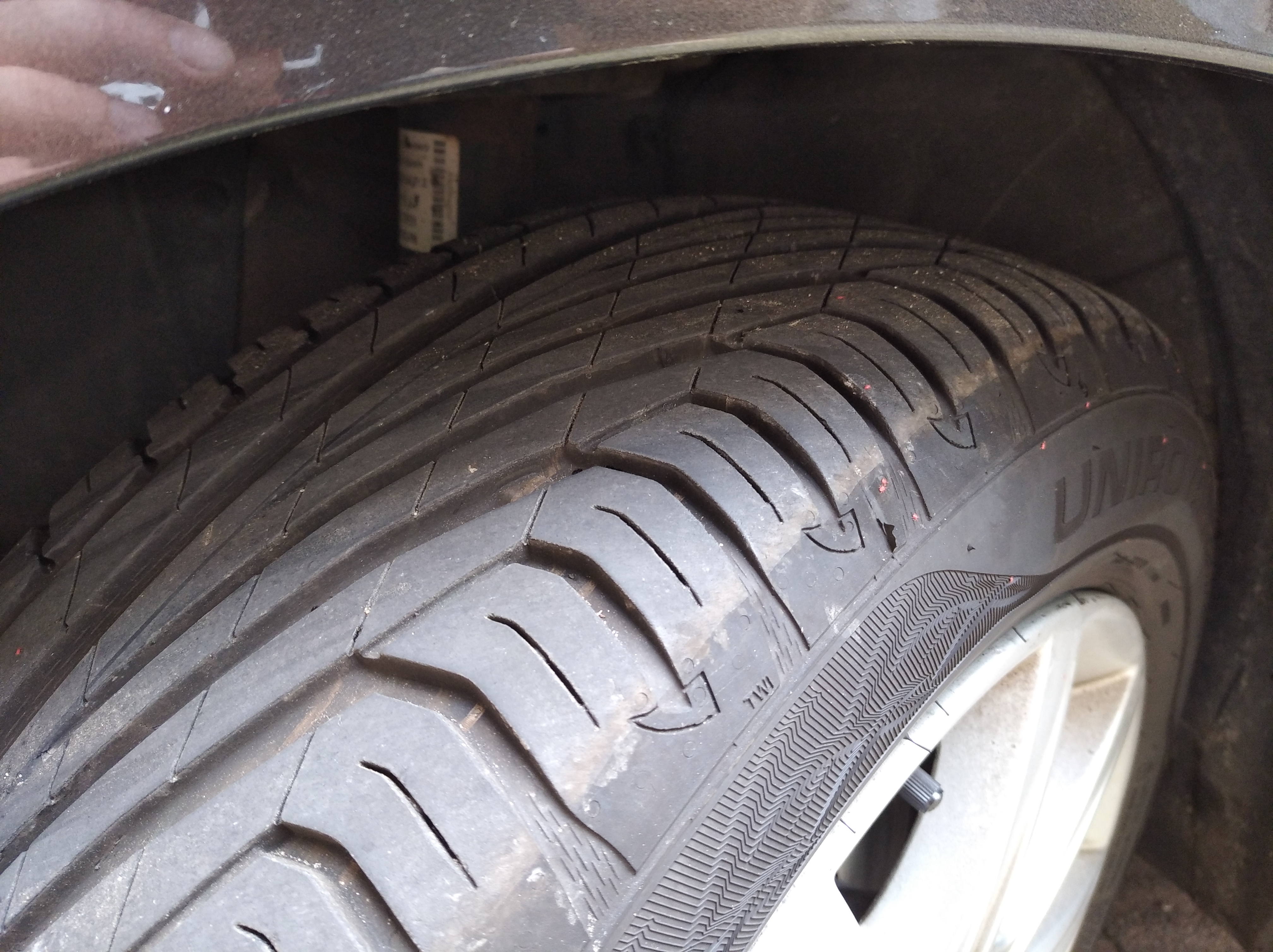

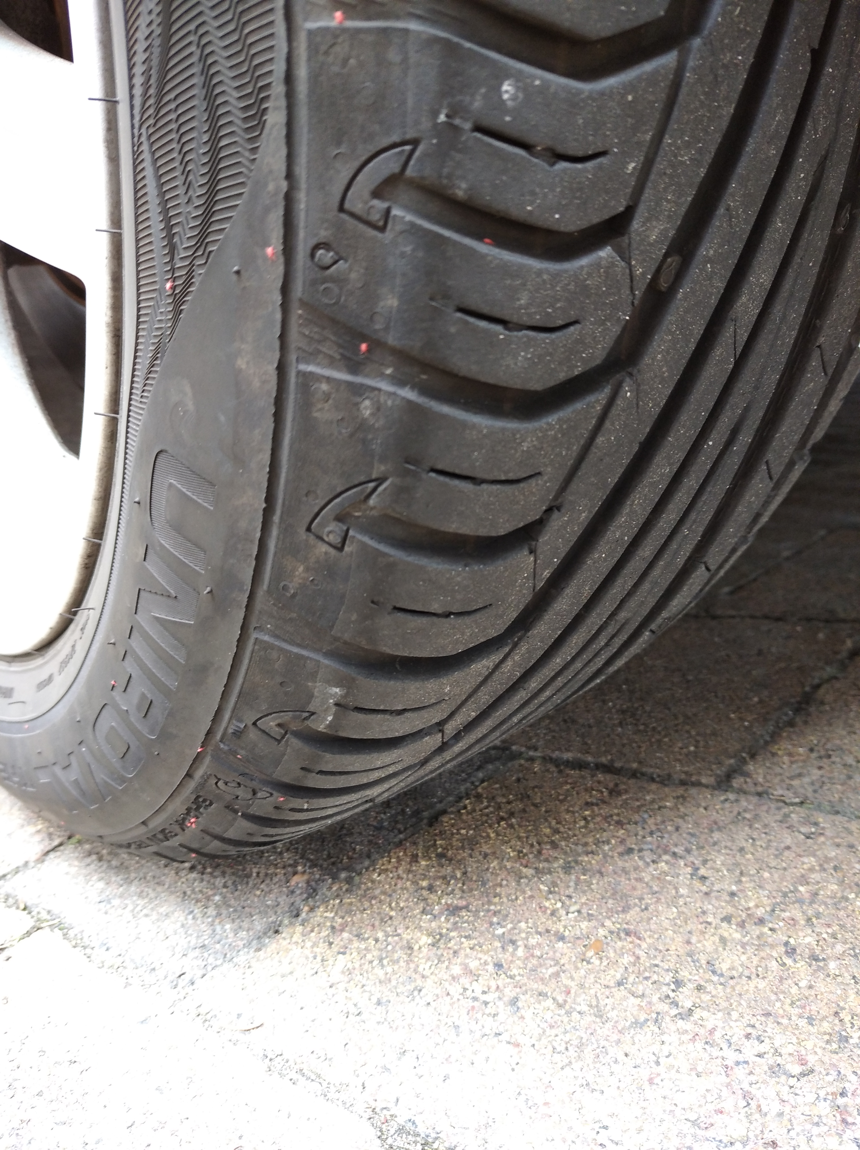

Mam Uniroyala na osobówce. Rainsport 3...
Nie wiem... Ale wydaje mi się, że po 3 sezonach będę wymieniał. Wg mnie strasznie "leci" ta guma.
Tak wyglądają opony po 5 tys km:
Może to taka mieszanka (typowo na mokry asfalt) stąd takie zużycie.
Może te polecane na forum robią robotę.

Postautor: Samoogon » sobota, 6 cze 2020, 16:58
U mnie zmiana była odczuwalna, bardzo odczuwalna. Może dlatego że wcześniej był niski profil chyba 70 i ogólnie shit nie opona.
Jakiegoś zużycia większego nie podejrzewam, w końcu to tylko przyczepka, myślę że kilka lat pojeździ. A i w końcu zużycie świadczy o właściwościach opony, taka fizyka jeśli klei to się zużywa. Kartofle wyszły już z mody :)

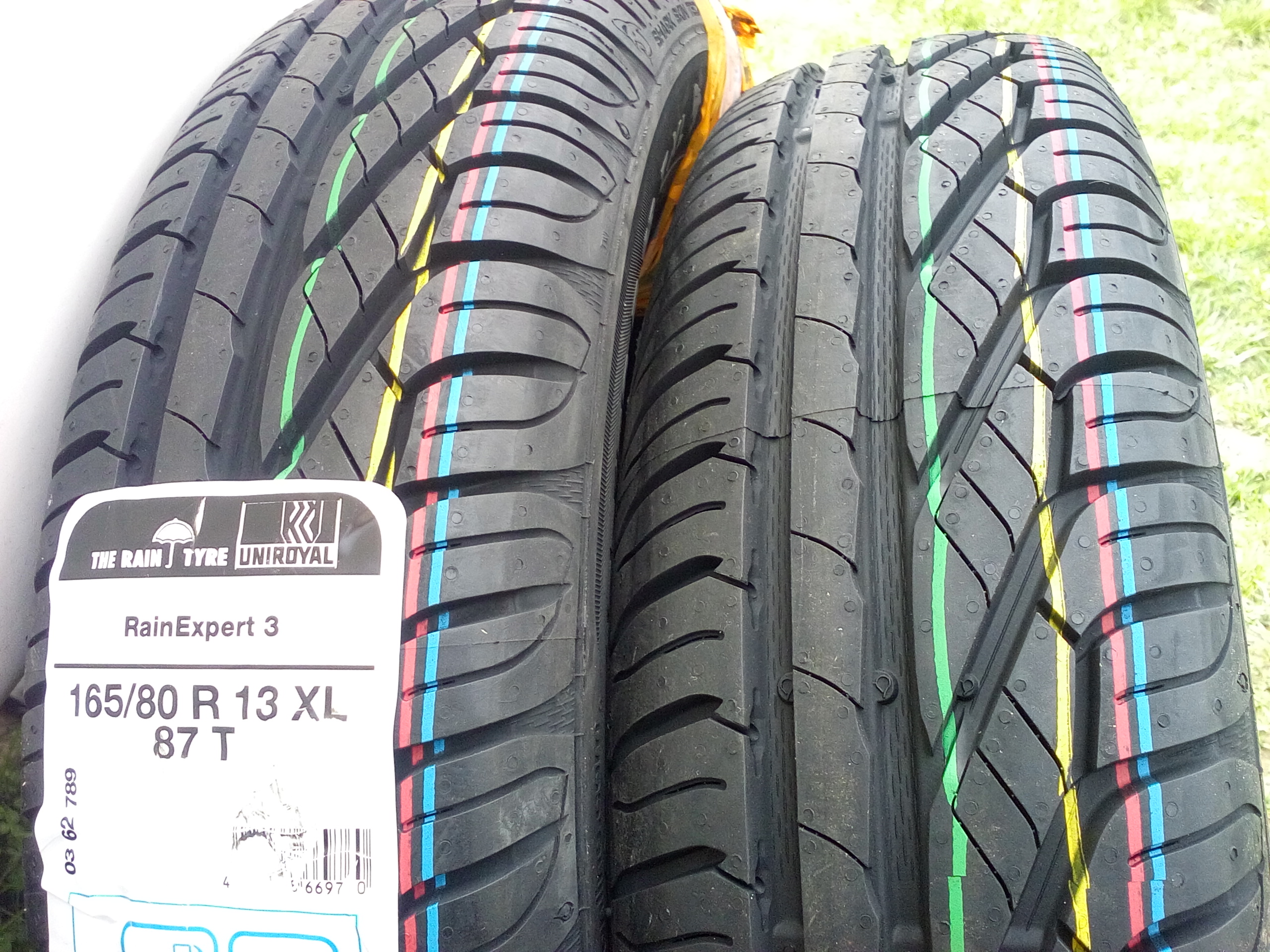

Murano pisze:Mam Uniroyala na osobówce. Rainsport 3...
Tak wyglądają opony po 5 tys km:IMG_20200606_164428_1.jpgIMG_20200606_164320.jpg
Jeśli chodzi o użytkowane przeze mnie Uniroyal Rainexpert 3 (nie wiem czy Marcina Uniroyal Rainsport 3 to to samo choć wyglądają podobnie), zacząłem na nich jazdę na przyczepie trzeci sezon,przejechałem około 7tys km i nie zaobserwowałem zwiększonego zużycia, ale myślę że opona inaczej zużywa się na aucie a inaczej na przyczepie gdzie koło w większości przebiegu tylko się toczy (mam tu na myśli że w aucie występują większe siły podczas hamowania i ciągnięcia-przyspieszania). Opona faktycznie ma miękką gumę co w moim przypadku jest jej atutem bo dużo lepiej amortyzuje, i po tych dwóch latach nadal uważam że ten uniroyal XL do niewiadówki typu n126e/n126n jest jak najbardziej OK, ale do przeciążonego wieloryba lub większej przyczepy raczej rozważał bym nie "wzmocnione XL" a "C" .
Dlaczego? Z obawy że przy większej masie mogły by zachowywać się jak zwykłe samochodowe przy ence z nadwagą, a więc wieczne "flaczki", te XL pomimo wzmocnienia mają nadal miękkie boki.

Postautor: Murano » niedziela, 7 cze 2020, 16:30
Kondziu RainExpert a RainSport to różne opony, fakt podobny bieżnik.
Sporty są chyba bardziej miękkie.
Ty zrobiłeś 7 tys w 3 sezony.
Croma robi tyle w 3 miesiące.
Stąd może moje obawy o szybkie zużycie.
Racja... kleją się niemiłosiernie.
Mam w Cromie te same opony. Podpisuję się pod Twoimi spostrzeżeniami, nie mam uwag do prowadzenia, hamowania itd., ale nie spotkałem się jeszcze z tak szybko znikającymi oponami.

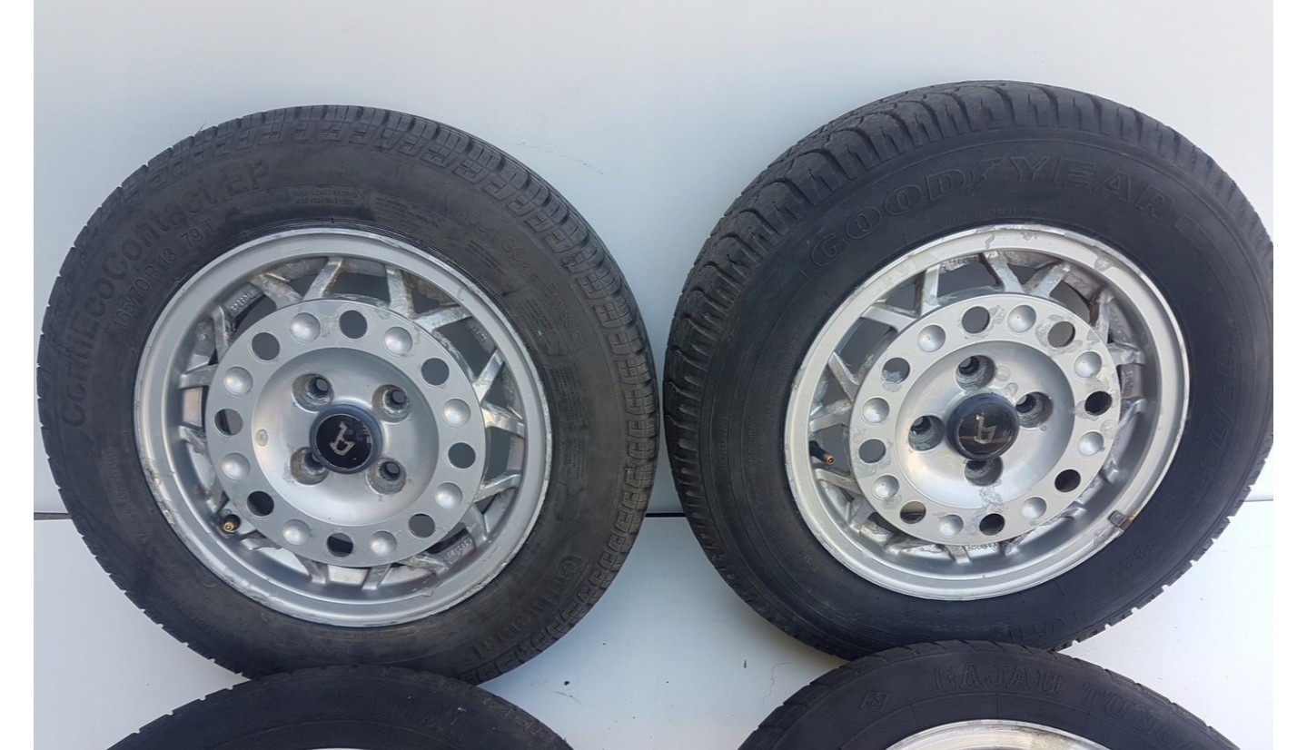

Tak aby nie zakładać kolejnego tematu, pociągne ten. Przeczytałem tematy z linków co podałeś i nie wiem czy chce ryzykować zniszczeniem budy przez złe cięcie, albo problemów z zaczepem, więc na tą chwile odpuszczam temat zmiany na typową off-road. To kolejna myśl. Zostawić oryginalną belkę skrętną (no chyba że podpowiecie, że lepiej dać resor plus amor - ważne aby nie ciąć budy) i zastosować koła które podniosą komfort jazdy w terenie. No i pytanie do Was. Jak pisałem przyczepkę muszę przeciągnąć lasem nad jezioro, kawałek trawy, troche szutrów, jeden dość stromy, krótki zjazd. Czy warto wstawiać resor-amor i wywalić belkę? Czy może do belki co jest kupić szersze, większe koła, albo np 12 o dużym profilu, itp, itd. Zaznaczam, że koła mam już te nowsze - nie cytrynki. Podoba mi sie styl kół np od fiata bertone czy ats classic. Nie wiem tylko czy takie koła, ew jakie podwyższą mi właściwości terenowe.
P.s. Jak by przypasowaly te koła to są wystawione 4szt za 900zl to mogę się z kimś umówić i kupić po 2szt. (13cali felga 4x98, opona 165x70, et nie podane - musiałbym poszukać)
