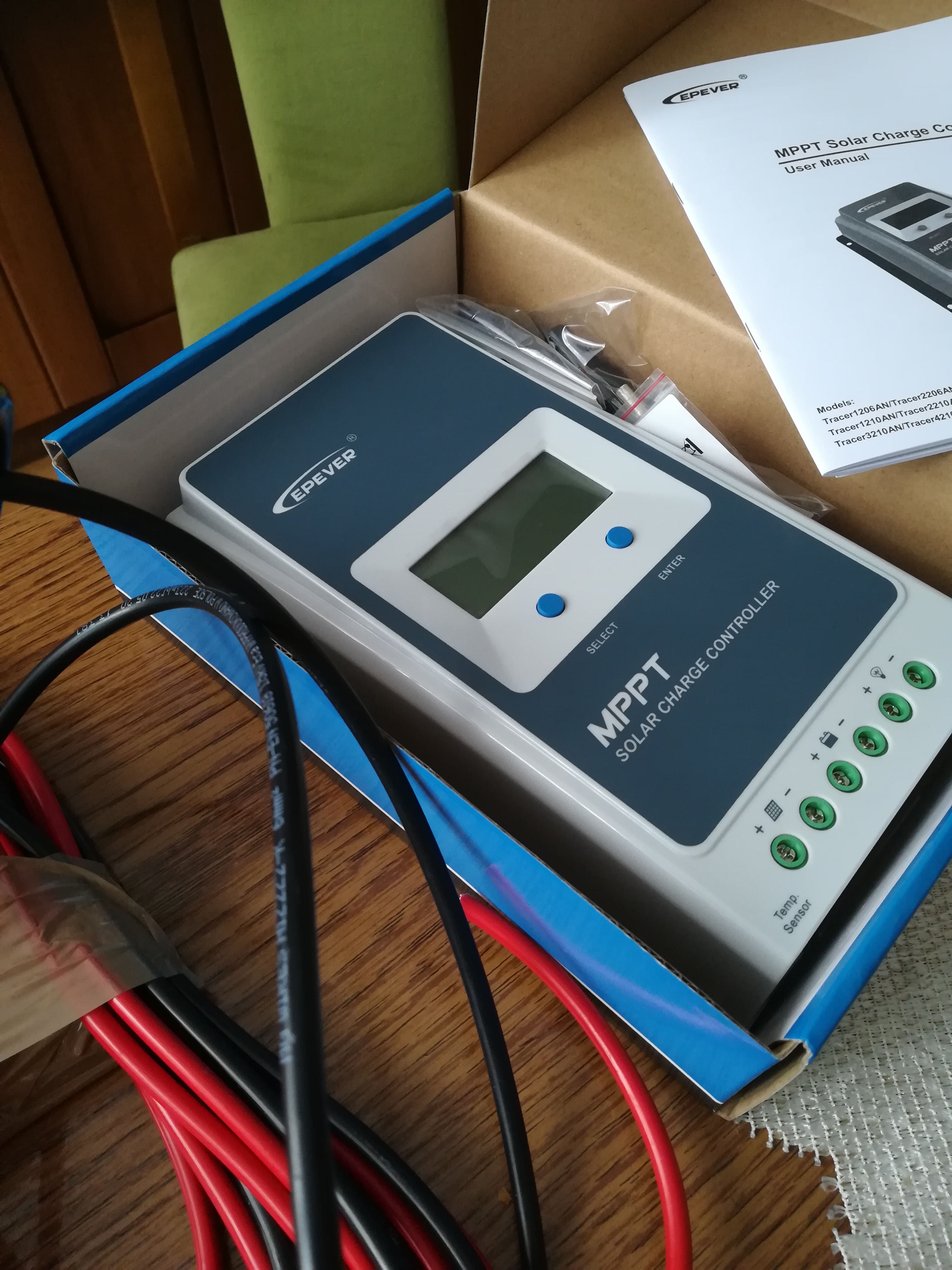

Dzisiaj DHL dostarczył kolejne zabawki. Dzięki Bartkowi (Tarapakuara) stałem się posiadaczem własnej elektrowni. Żonę przeraził rozmiar panela. No cóż... Polikrystaliczny 280W zobowiązuje... Chyba zostanę krezusem energetycznym. Aku też słuszny będzie, ze 150 Ah lub więcej. Pewnie będę prąd pożyczał albo auta z przyczepy odpalał.
Ale jak mawiał klasyk: "raz a dobrze". Parę światełek, tablety, telefony, może jakaś przetwornica. Prądu będzie tyle co z niewielkiej elektrowni nuklearnej.
Panelem się pochwalę jak będę montował.

Aku jeszcze nie. Myślę, że z końcem lutego lub w marcu zakupię. Mam setkę do chińczyka podpiętą ale może być za mała pod ten panel. Bartek mi wczoraj mówił żeby celować w aku 180Ah. Minimum 150.
Re: 132 powody...
Popatrzę co jest. Wiem, że na pewno gdzieś mam 140 Ah. Dopytam i dam znać.

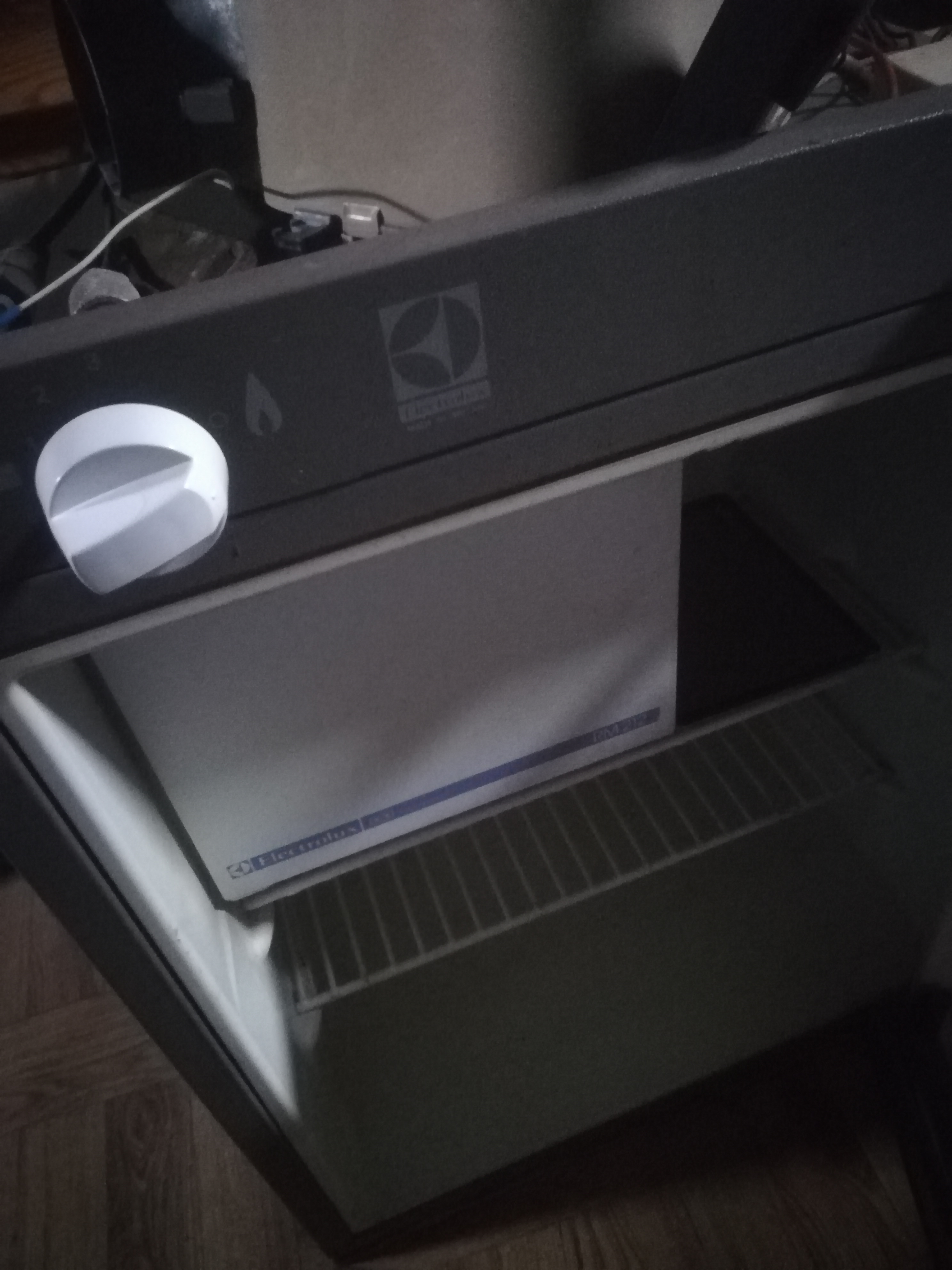

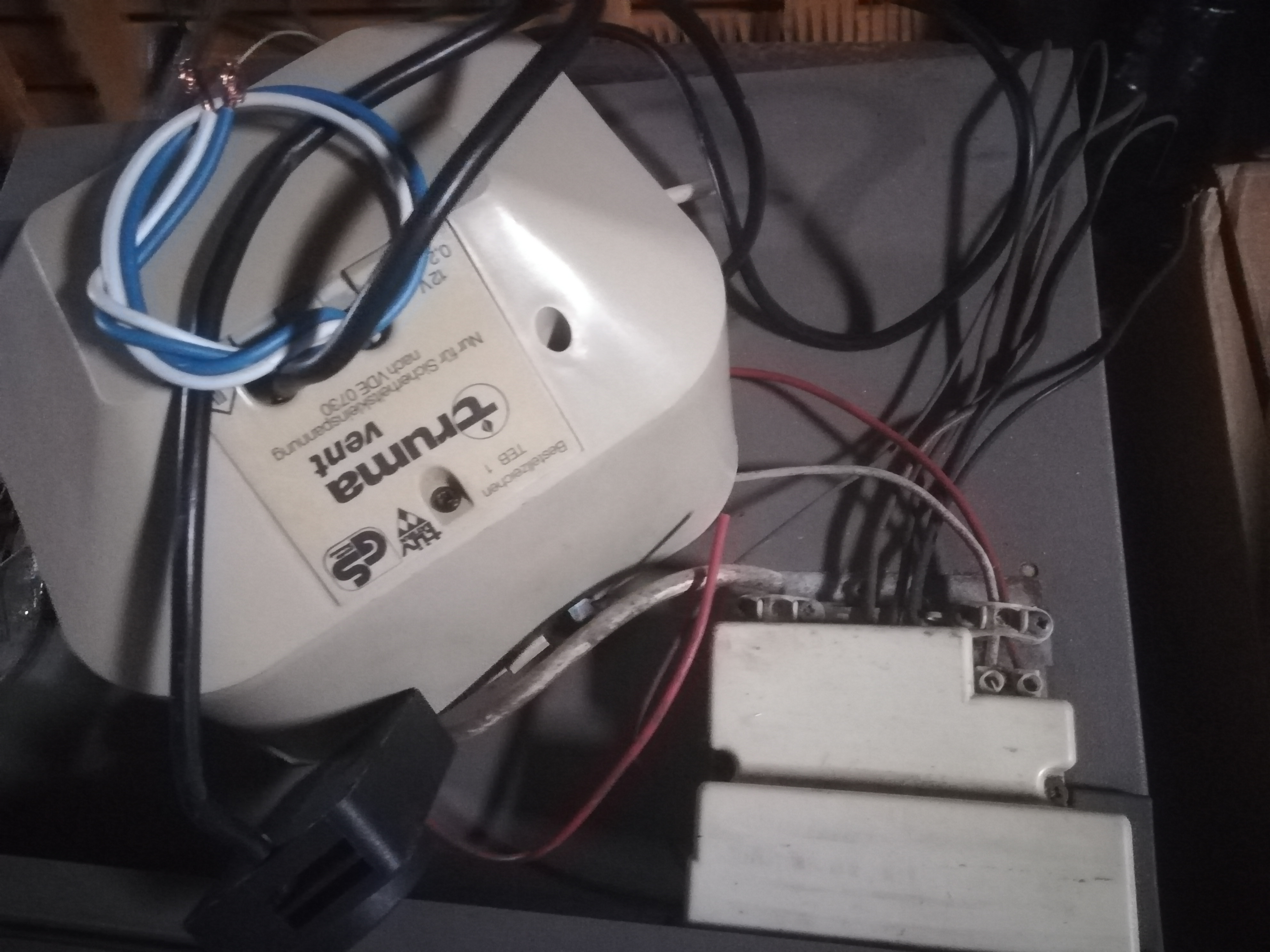

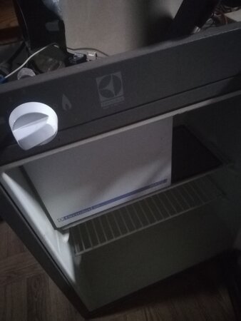

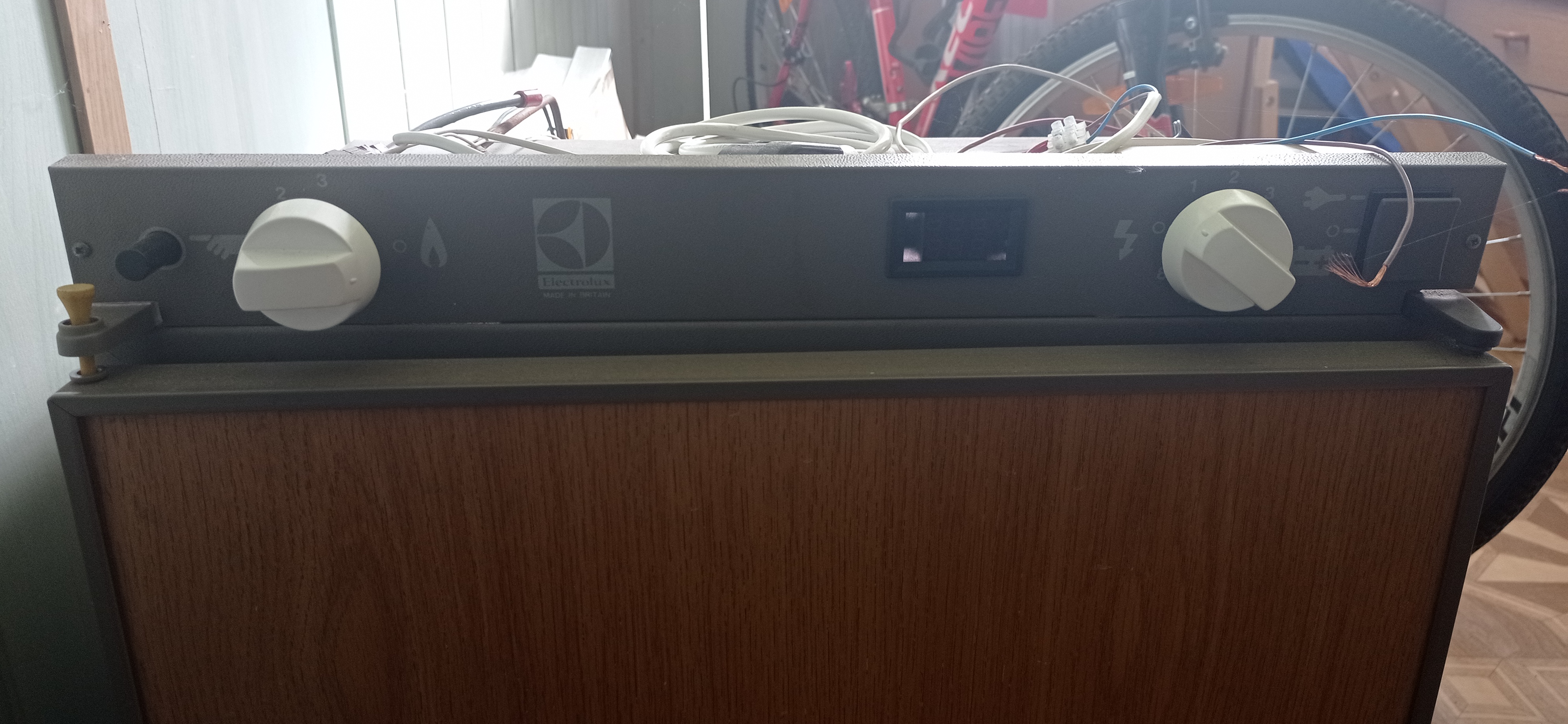

Chwilowo nic się nie dzieje, pogoda nie sprzyja, a i w pracy są nadgodziny to brak czasu na dłubanie. Ale żeby nie było tak bezproduktywnie to byłem na zakupach. Wpadła mi w łapy lodówka i Truma vent 12v. Pokrętła lodówki były jakieś rzeźbione to dzisiaj kupiłem uniwersalne, dobrane po zmierzeniu trzpieni i o dziwo pasują. No i książeczka. Dla zainteresowanych to w antykwariacie były z tej serii Wartburg, duży Fiat i bodajże Trabant. Później linki wrzucę w odpowiedni dział. Aha, do lodówki dostałem też wymontowany ori kominek ale myślę, że kupię nowy. Ten temat zostawiam już na później. Myślałem nad lodówką większą na nadkole ale jeżeli buda ma być tylko na weekendowe wyjazdy to zbędny balast.

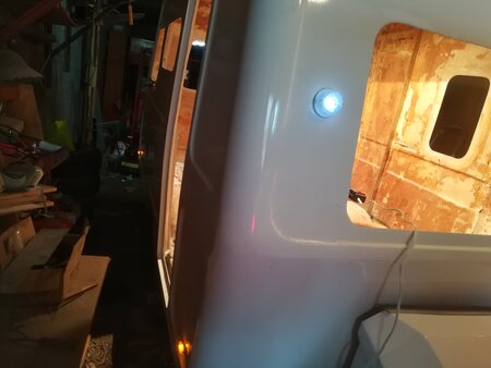

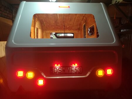

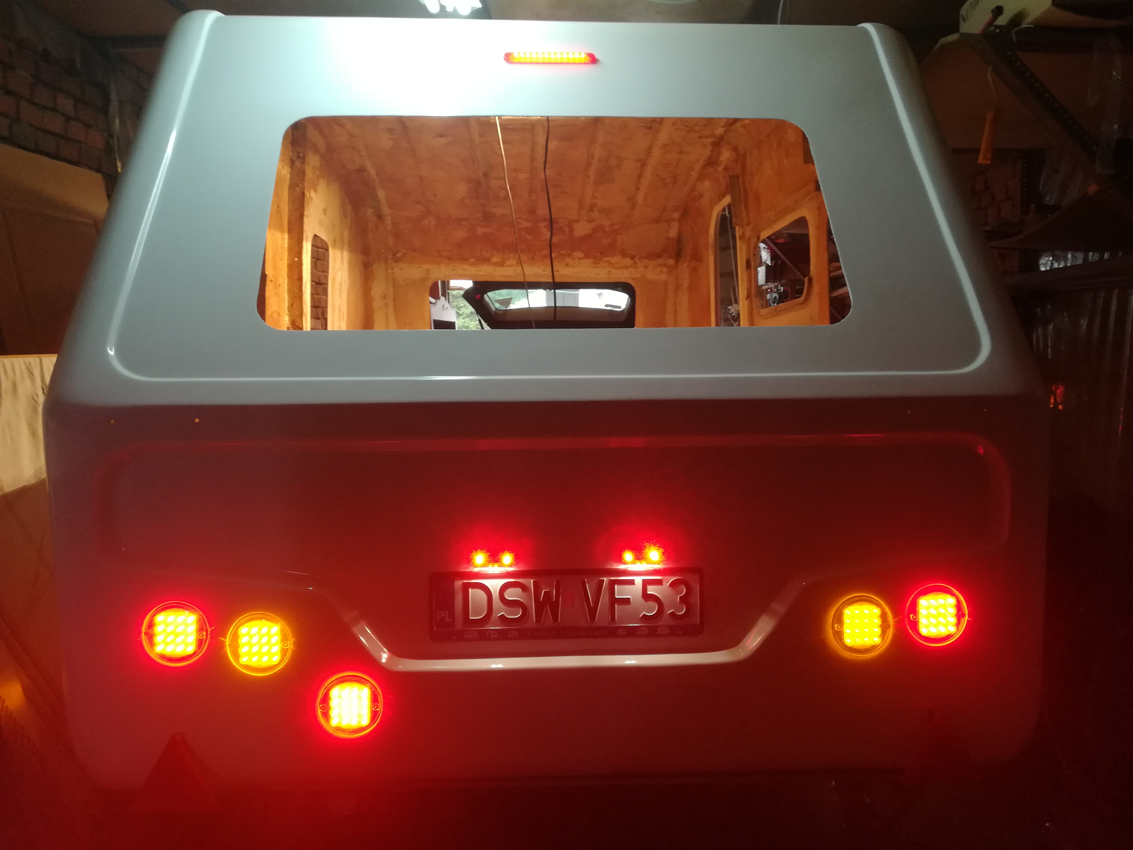

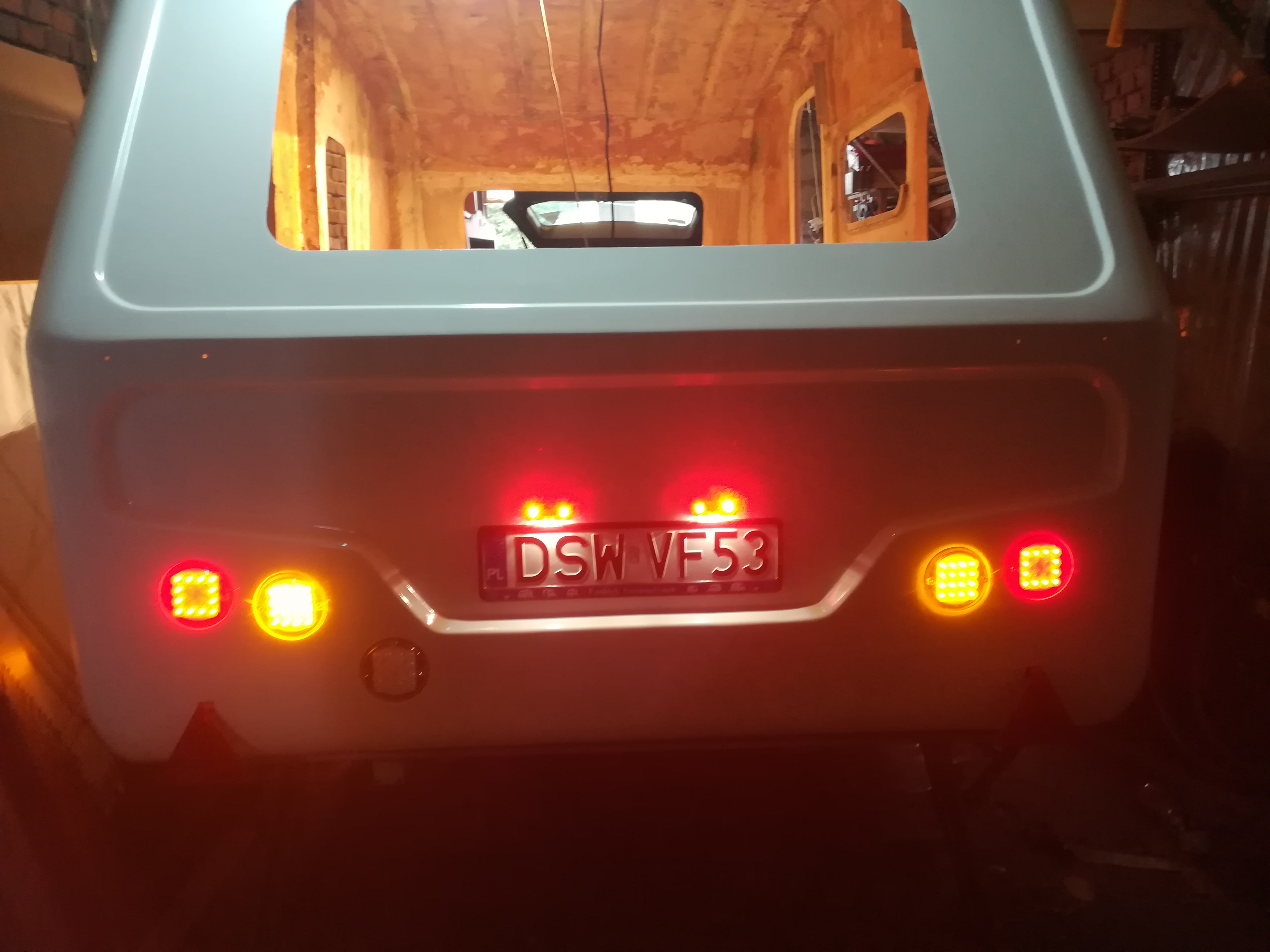

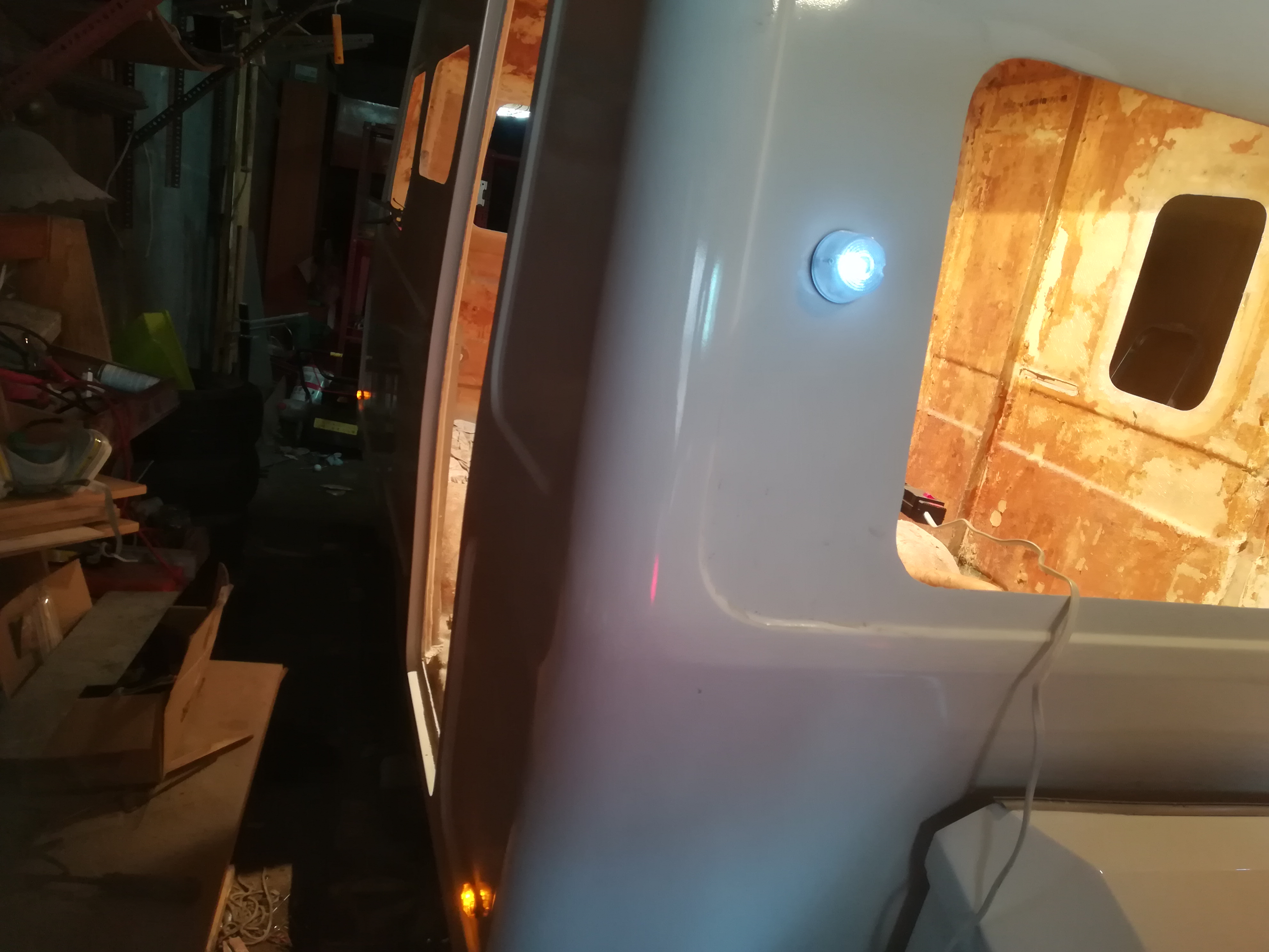

W końcu chwila czasu na dokończenie sklejania instalacji świateł i sprawdzenie działania. Dodatkowy stop dla tirów zamontowany ponad zawiasą okna. Przednie pozycyjne wyglądają jak dwa pryszcze. Myślę, że ten efekt się zatraci jak dojdzie okno, rączki. Lampy tylne ładne okrągłe ale świecą na kwadratowo. Kierunki są w środku jak w seju bo tak do mnie bardziej to przemawia.

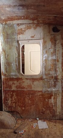

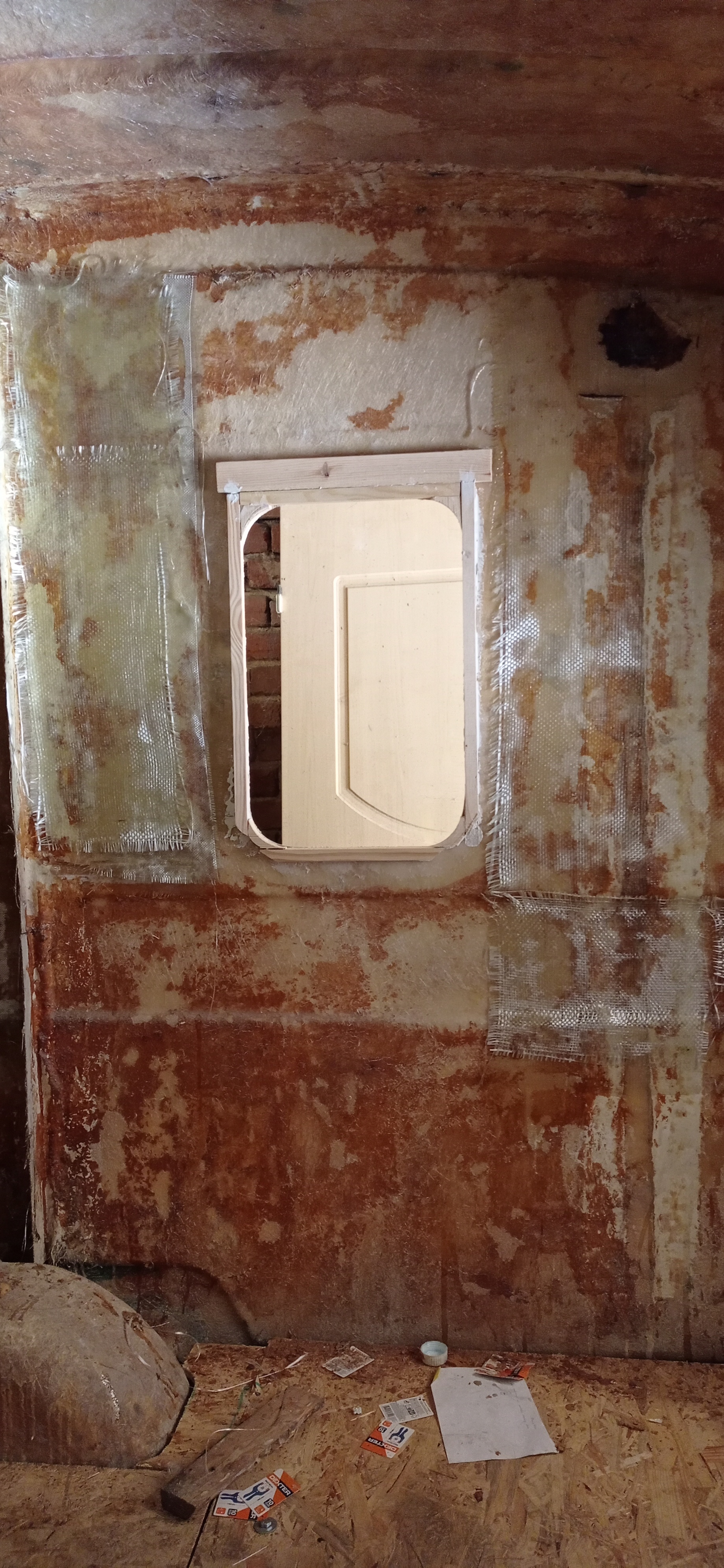

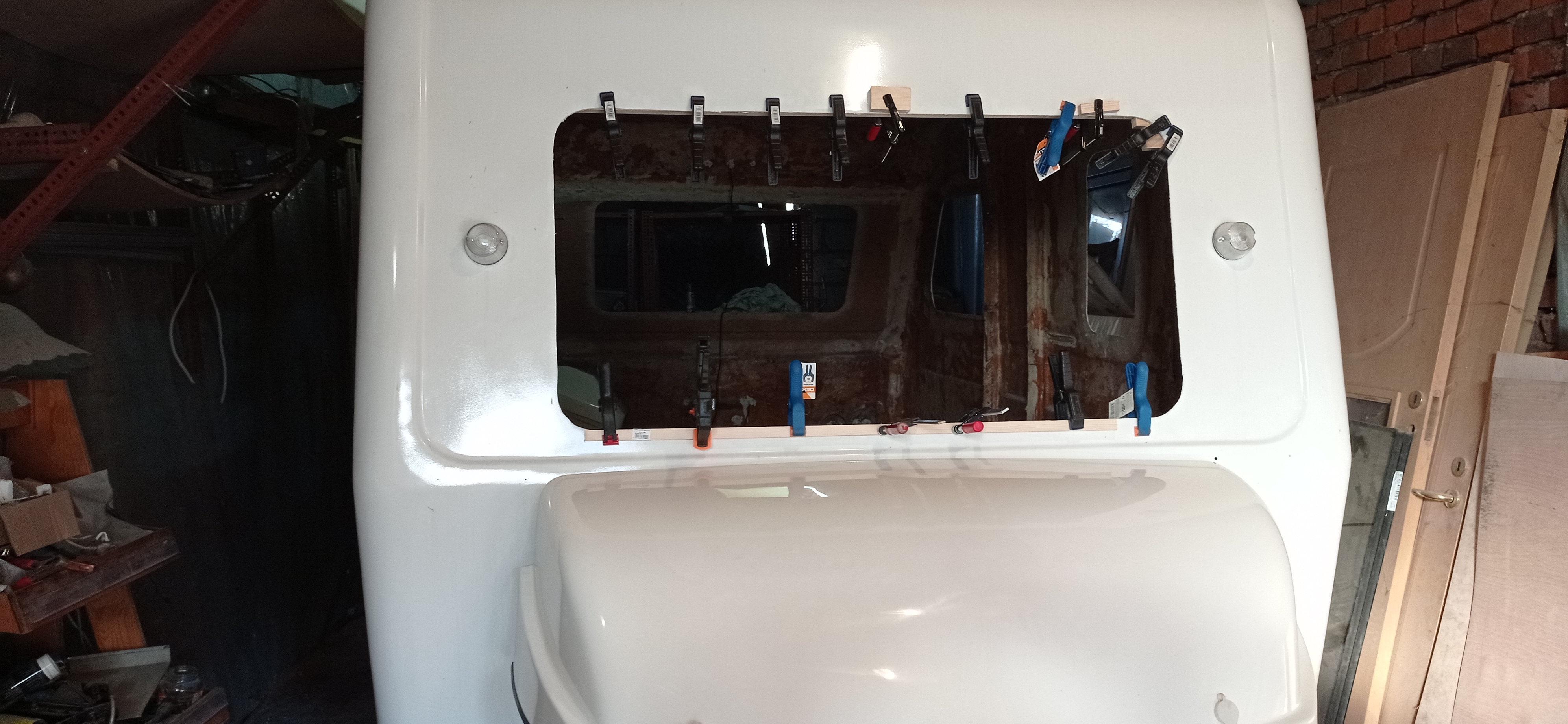

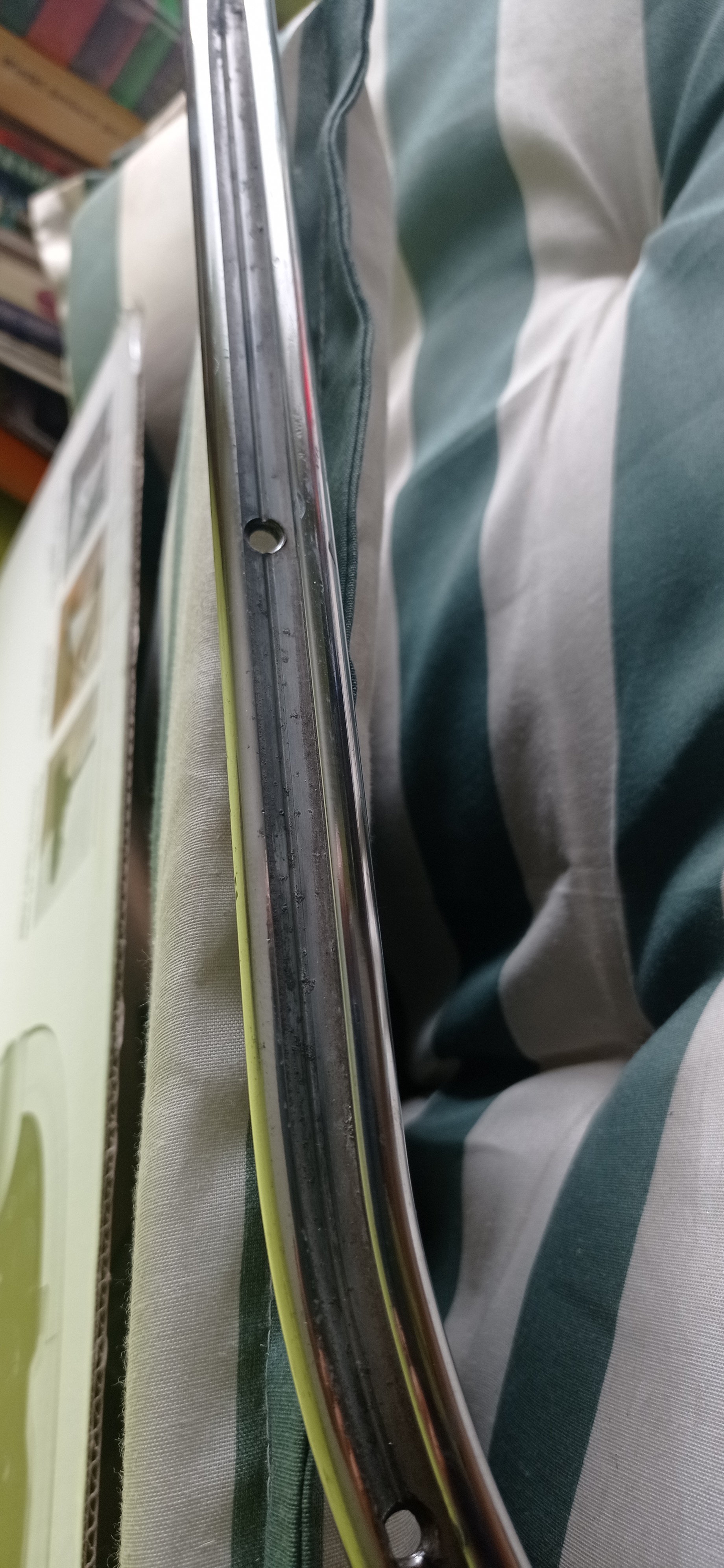

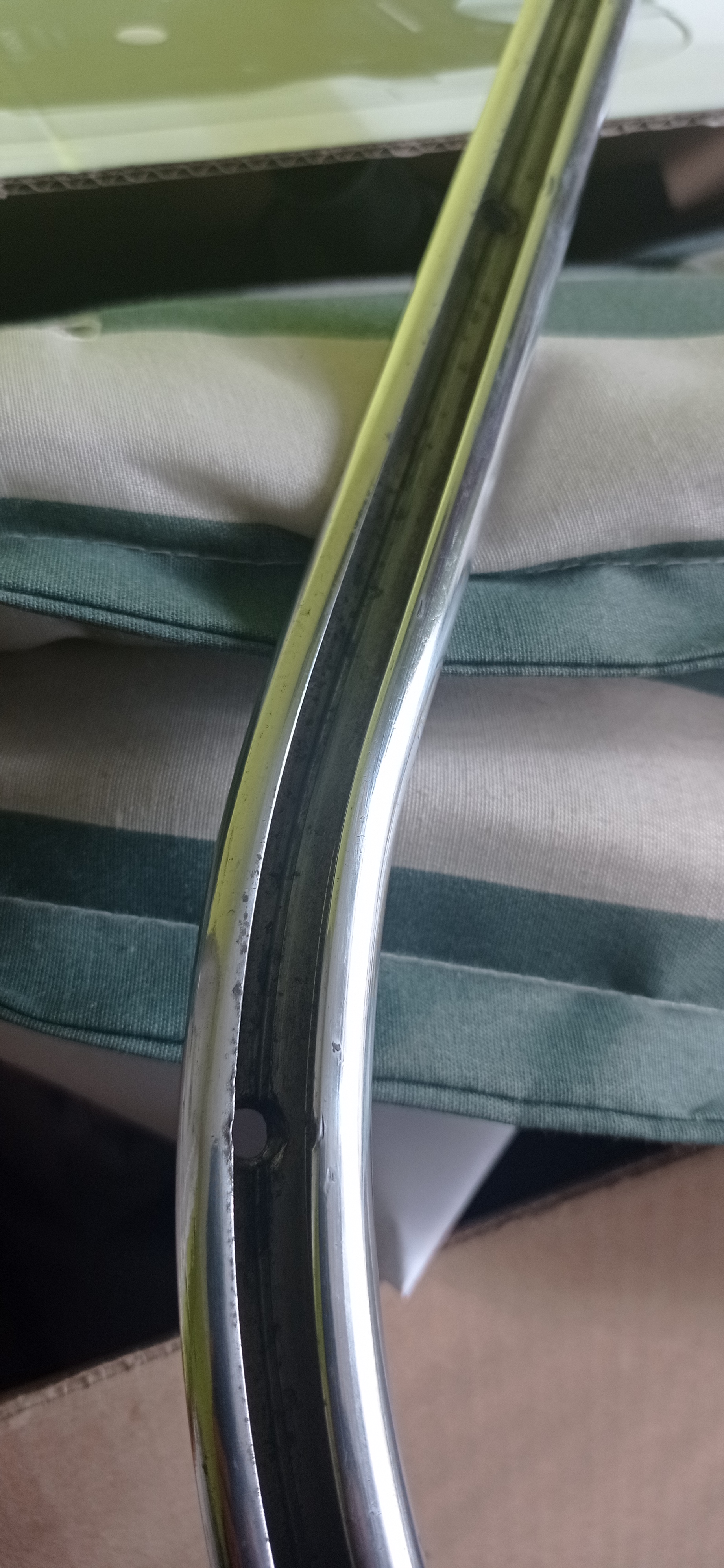

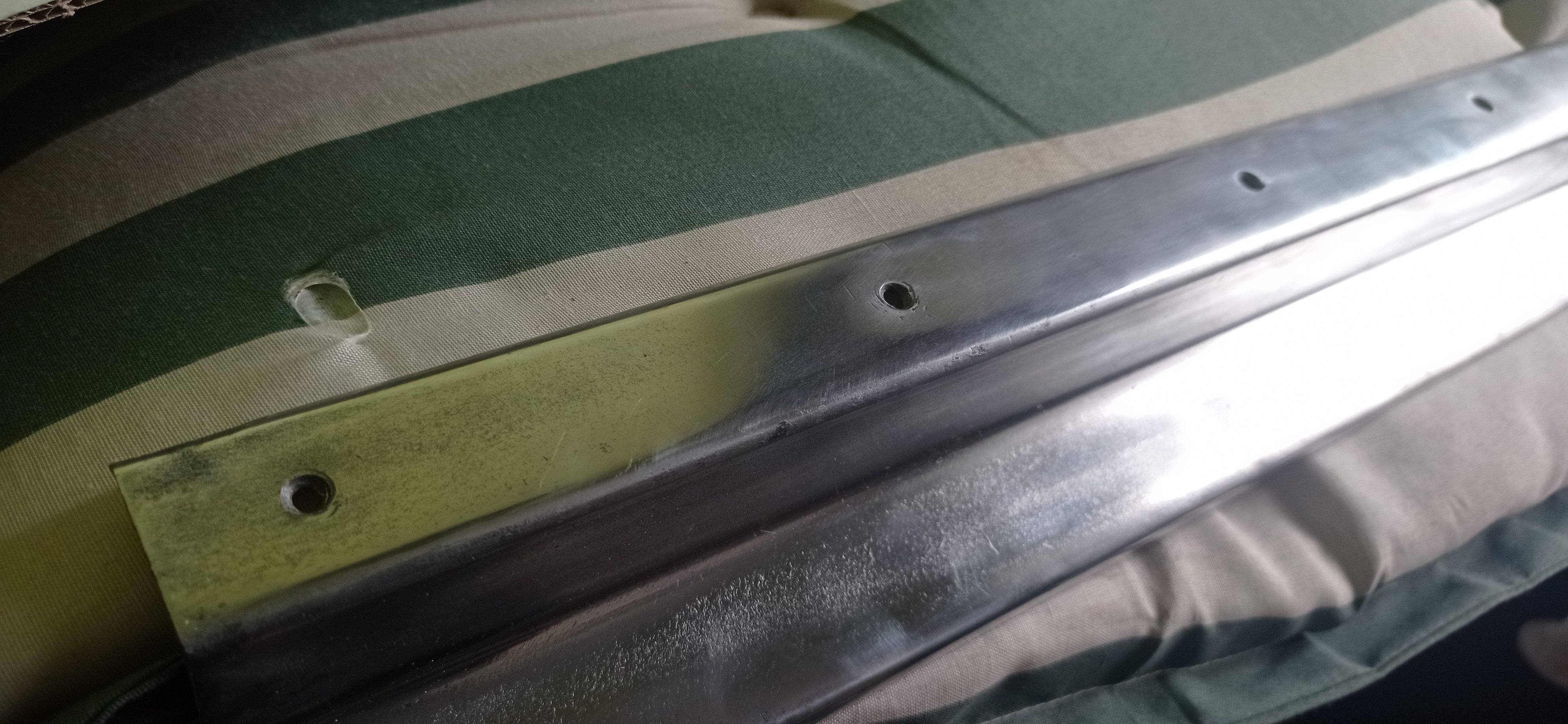

Rok czasu robota stała. Przybyła elektrownia, lodówka, truma. Piec i lodówka były na przeglądzie. Działają. Zacząłem wklejać ramki okien i usztywniać skorupę. Rozkład wnetrza zbytnio się nie zmieni względem oryginału. Po długich konsultacjach z Agą układ zostaje jednak niezmieniony z tym, że wylatuje łazienka a w to miejsce wpadnie szafka. Lodówka dostała termometr który ma mierzyć temp za lodówką. Docelowo ma być włącznik wentylatorów jak temperatura będzie za wysoka. tyle w teorii.

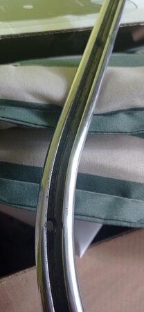

No i że padało to zaczełem polerować listwy aluminiowe. Zrobiłem też stopień. Czy potrzeba? Nie wiem. Ale w sumie ładnie się świeci.
Aluminium masakrycznie zżarte i utlenione. Ile dałem rady tyle zrobiłem. Tylko to czymś zaimpregnować.

W temacie remontu...
Ja listwy pomalowałem lakierem bezbarwnym. Słyszałem opinie, że z biegiem czasu może pożółknąć ale do tej pory jest ok.
