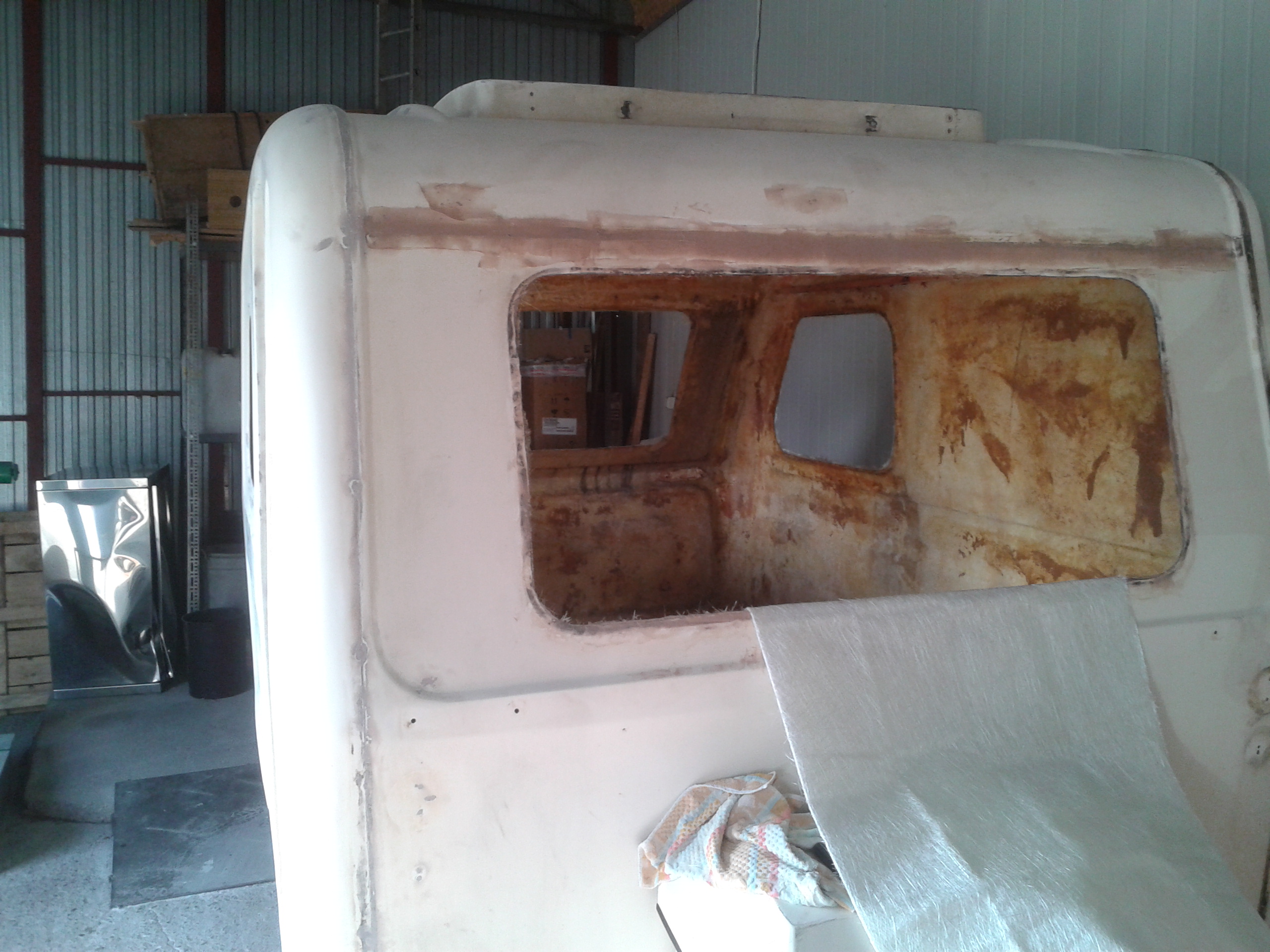

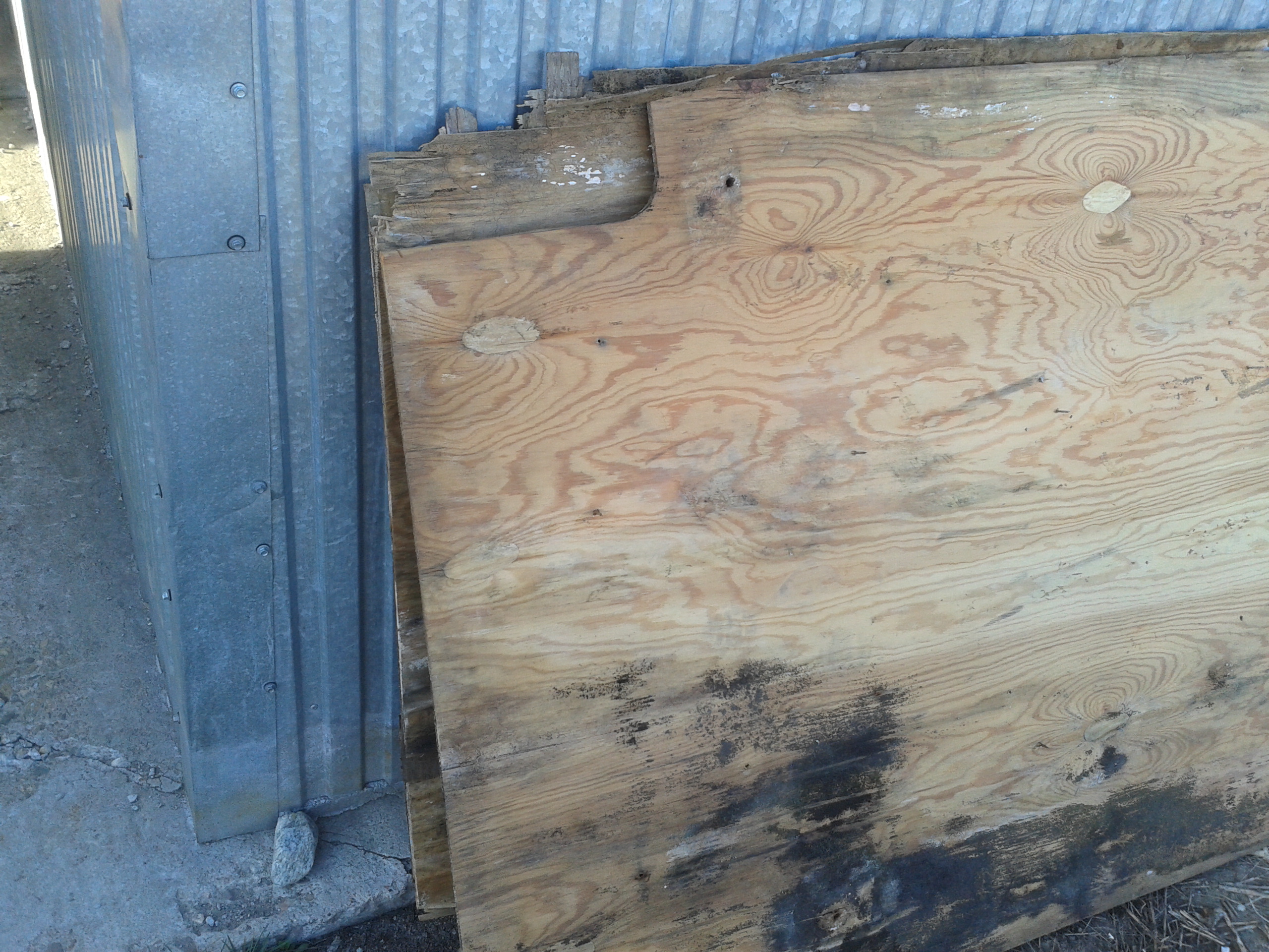

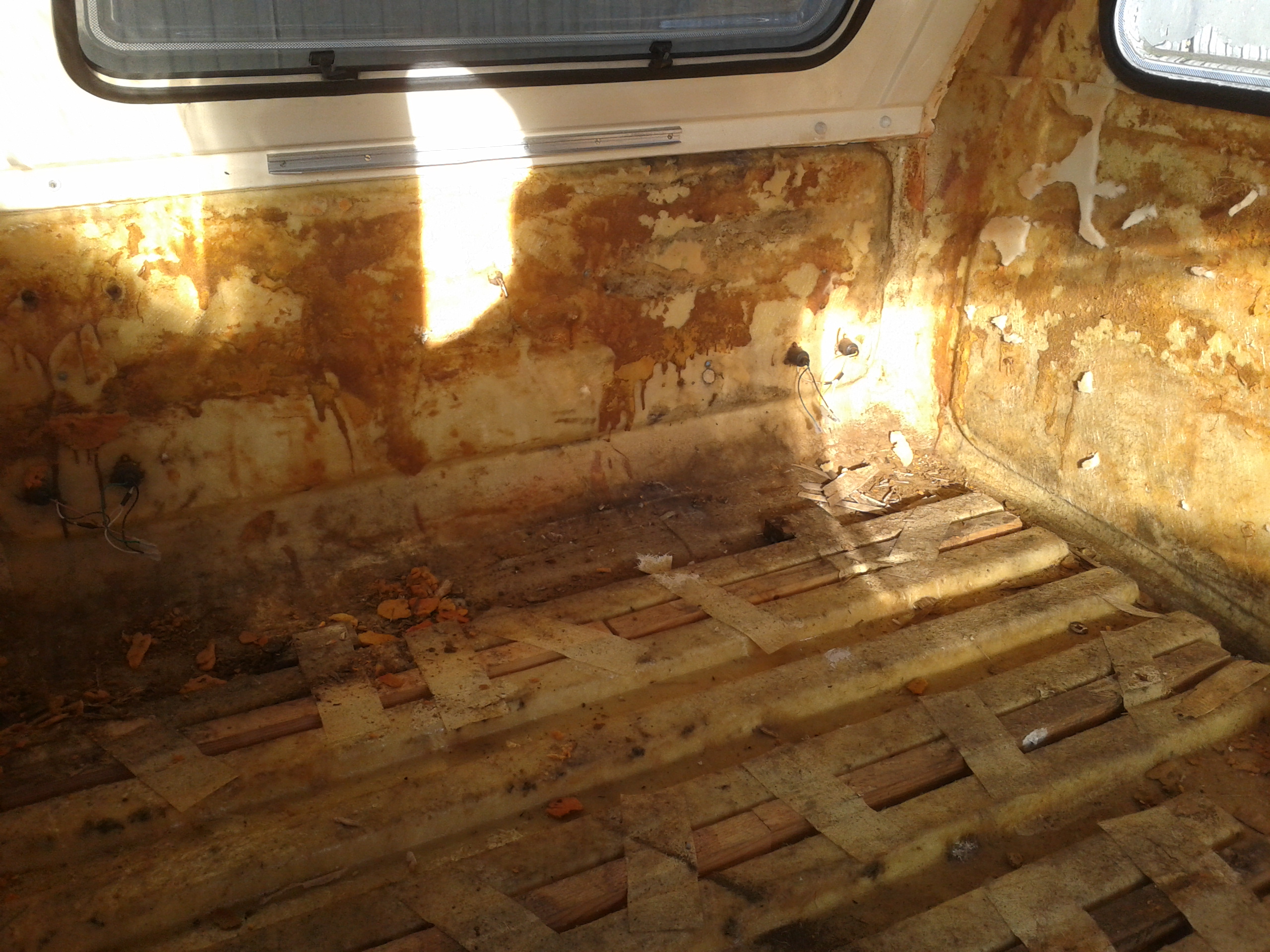

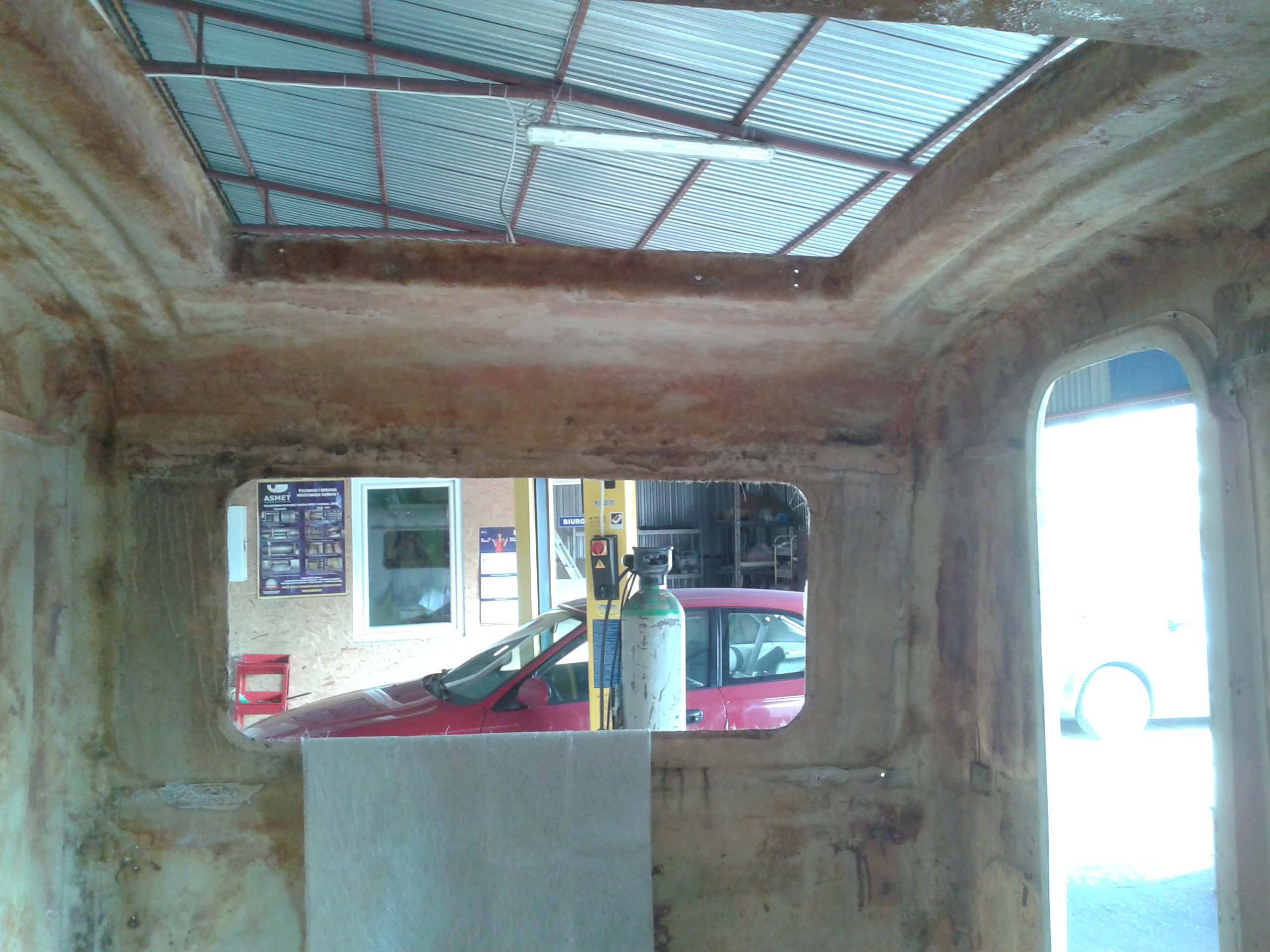

Tak jak pisaliśmy wstawiamy zdjęcia z rozpoczętego remontu naszej przyczepki.

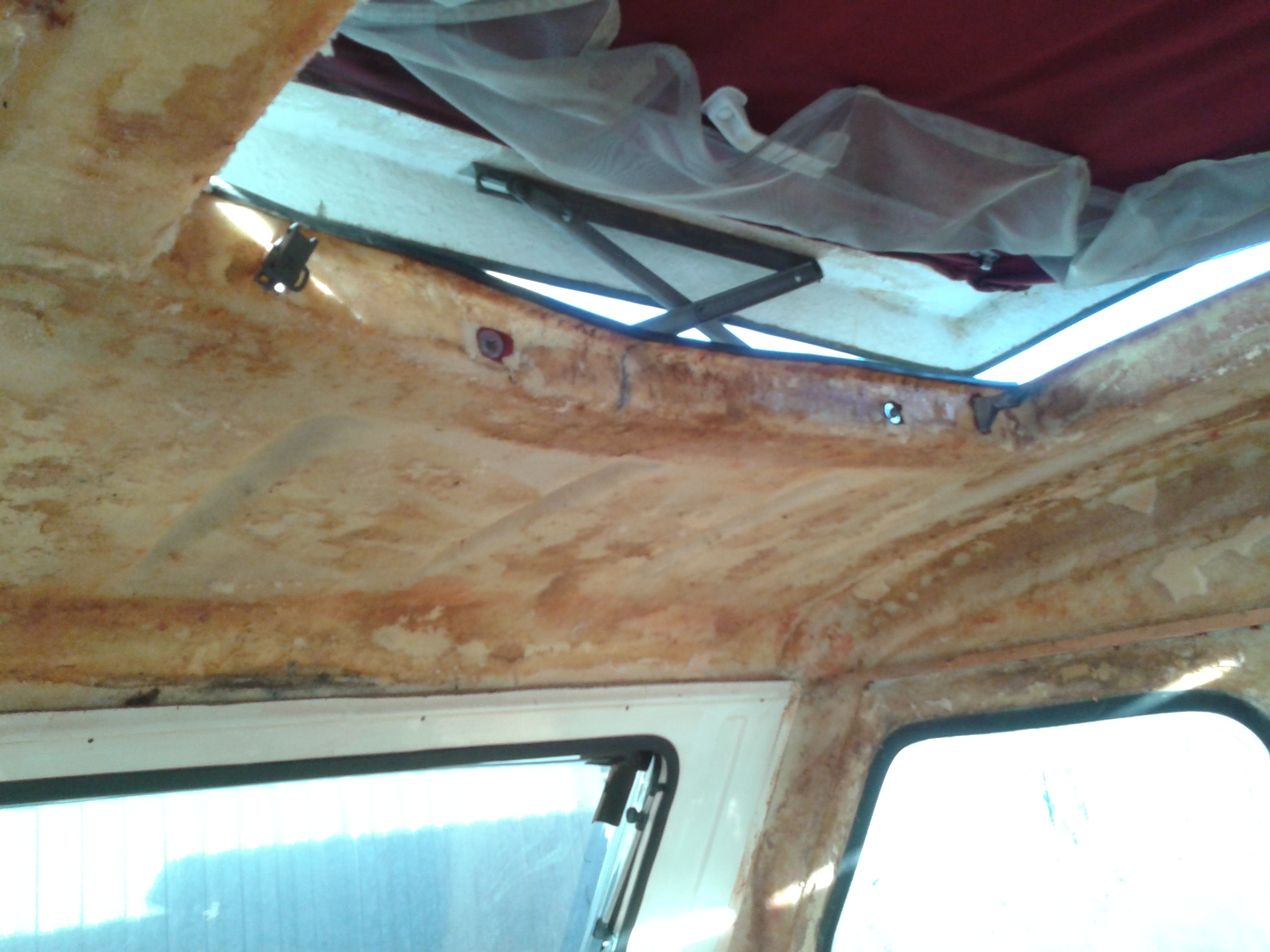

Układ będzie opracowany pod nas ,w tej chwili tylko szpachla ,żywica i mata szklana (jakiś baran przybił takerm podsufitkę w 40-stu miejscach) ,potem malowanie i odnowienie całej konstrukcji drewnianej . Mamy też zamiar zrobić obrót przyczepy o 180 stopni,wymiana osi na nową (jest na resorach zamontowanych przez kowala amatora).

Zszywki siedziały tak mocno w laminacie że trzeba było użyć szlifierki.

Powodzenia w remoncie! Fajnie że macie zadaszone miejsce do pracy. Życzymy szybkich postępów bo w zasadzie sezon już w pełni. A jaki układ środka planujecie?

Układ nie jest jeszcze dokładnie ustalony.Nie będzie kuchenki tylko szafki + toaleta turystyczna,spanie dla 2 osób.
Reszta wyjdzie w praniu.
