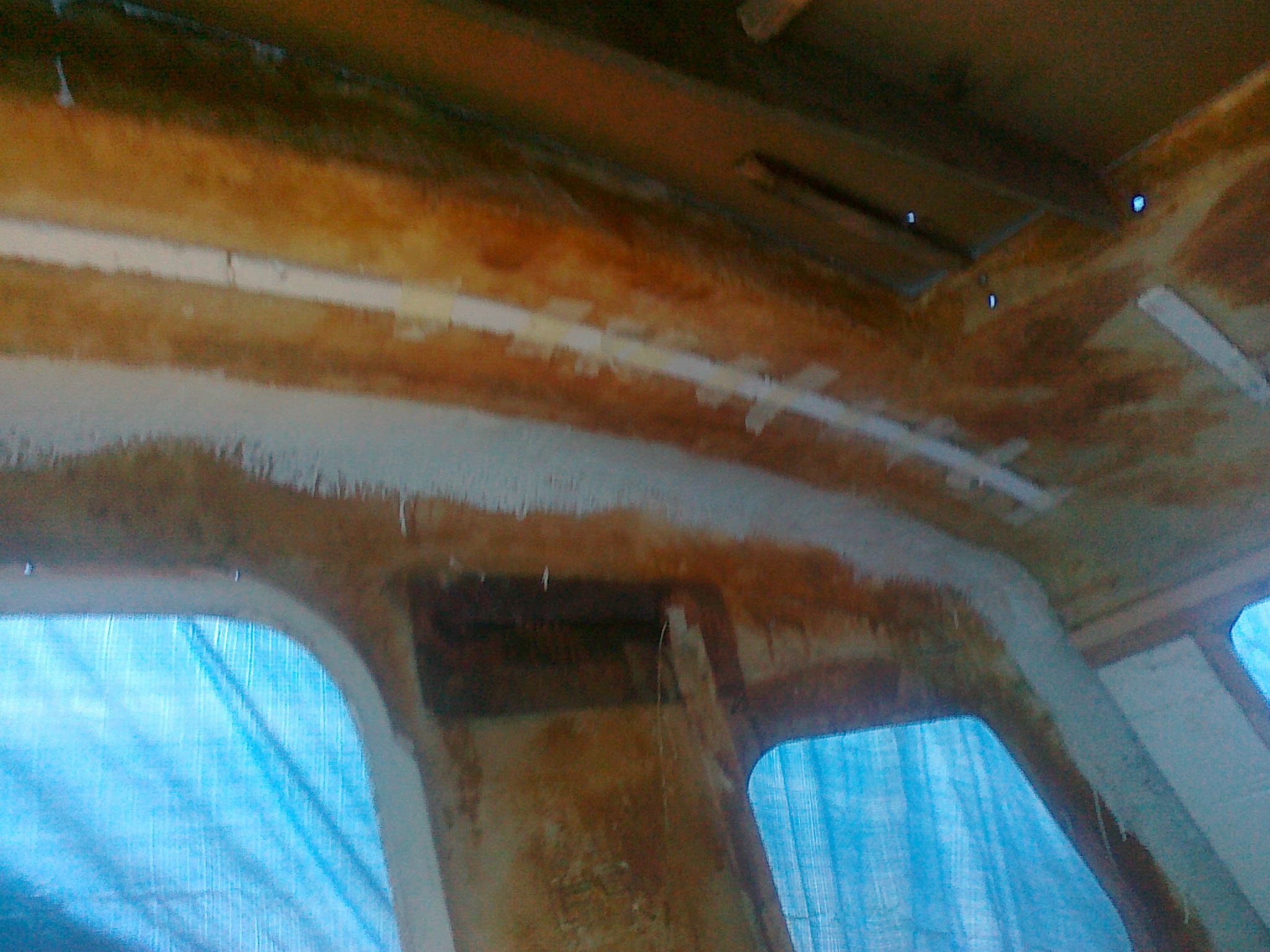

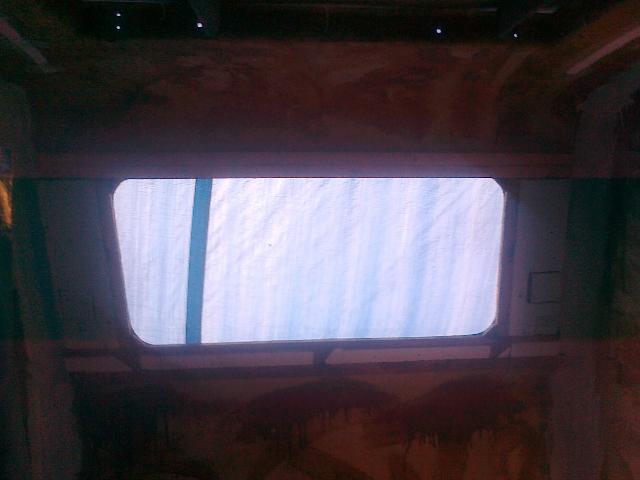

Zakup "Niewiadki" to był spontaniczny pomysł i chęć wyjazdów weekendowych po ciężkim tygodniu pracy.
Przyczepa zostaje ze mną na stałe bo mam gdzie ją trzymać a roczne OC - pikuś (:D :D :D ). Najpierw miał być wyklejony
i odnowiony tylko środek, ale okazało się że przy demontażu rusza się tylna ramka okna i po niej cieknie do środka.
Jak rozebrałem środek to już poszło!. Stwierdziłem - jak jestem już tutaj to robić całość !!!.

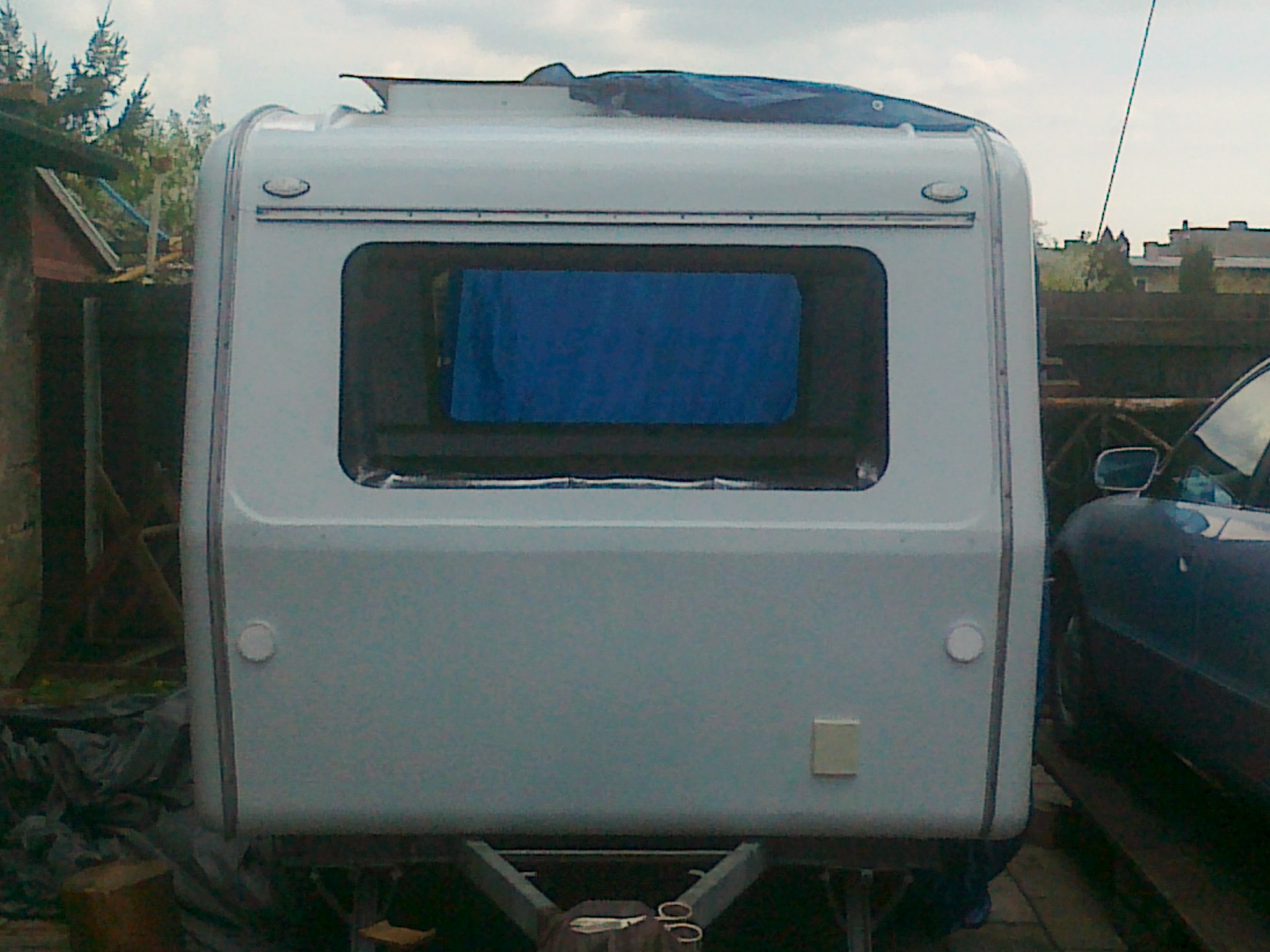

Postautor: Paweł(SP7GTU) » piątek, 8 sie 2014, 14:45
Powoli idę do przodu. Pogoda trochę przeszkadza ale robię postępy. Udało mi się wkleić nowe ramki okien - użyłem listew 20x40mm i żywicy epoksydowej. Następnie pomalować przód i dach jeden raz. Maluję wałkiem, farba to Autorenolak z utwardzaczem. http://www.fotosik.pl/u/SP7GTU/album/1657917

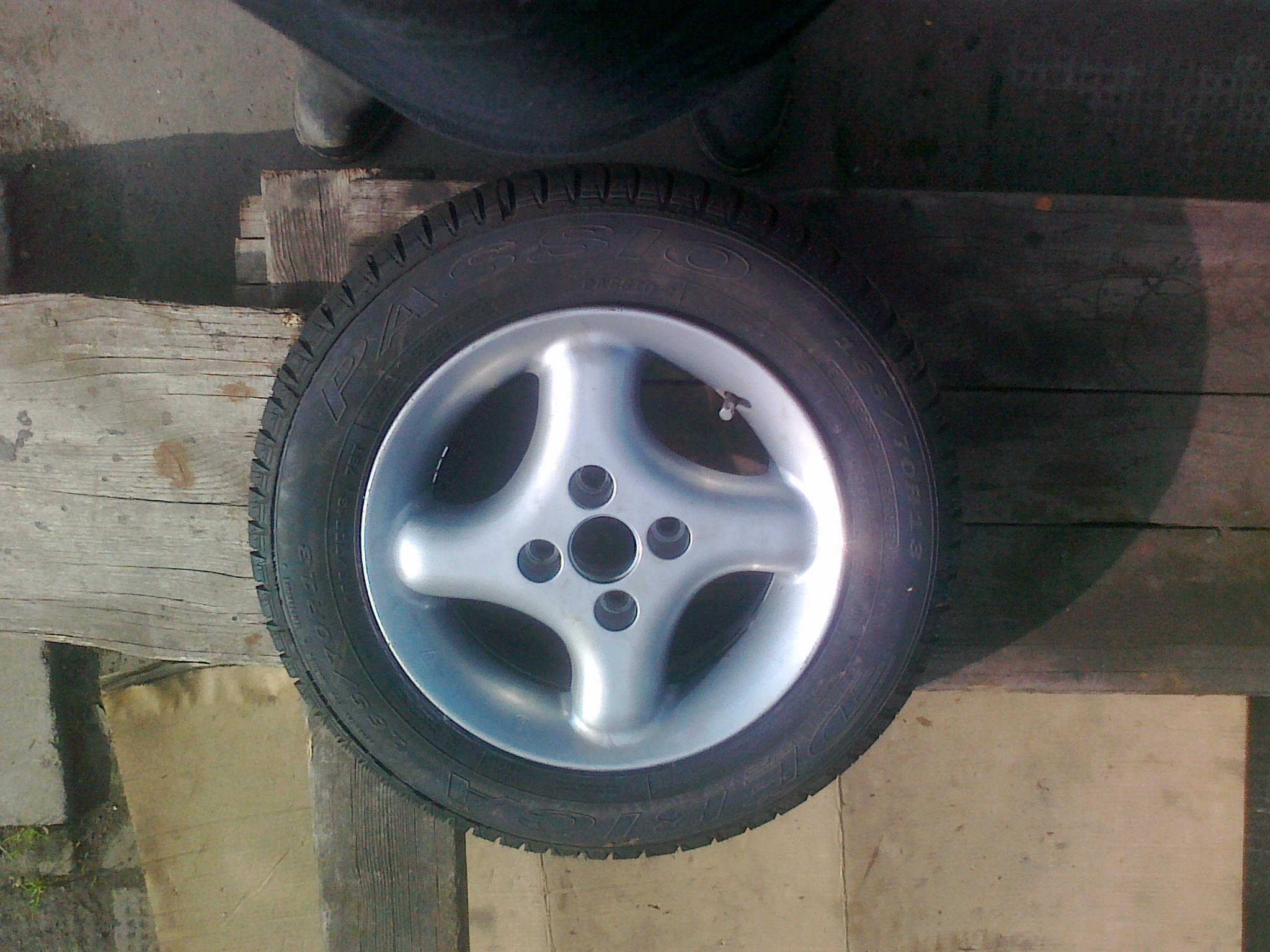

Postautor: Paweł(SP7GTU) » sobota, 6 gru 2014, 20:21
Dzisiaj udało mi się kupić nowe, nigdy nie montowane, powystawowe 2 felgi fiatowskie rozmiar 13, et-29

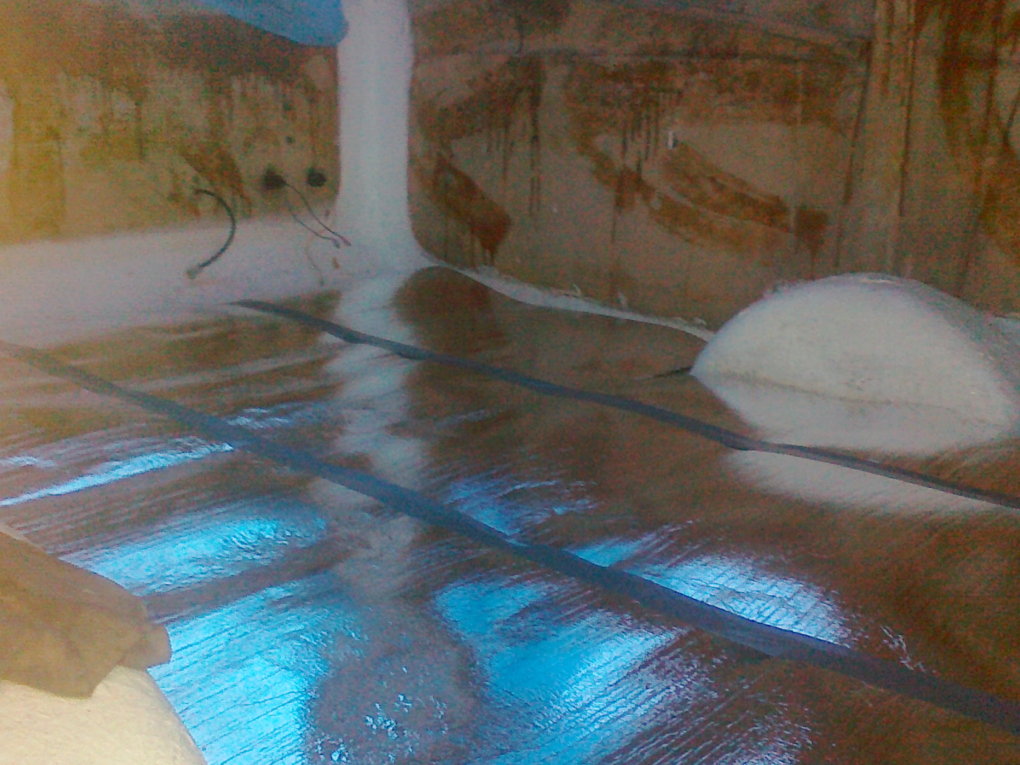

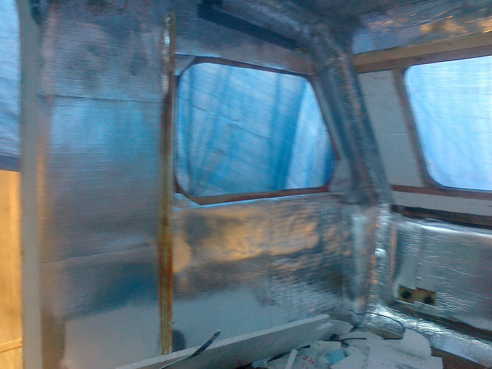

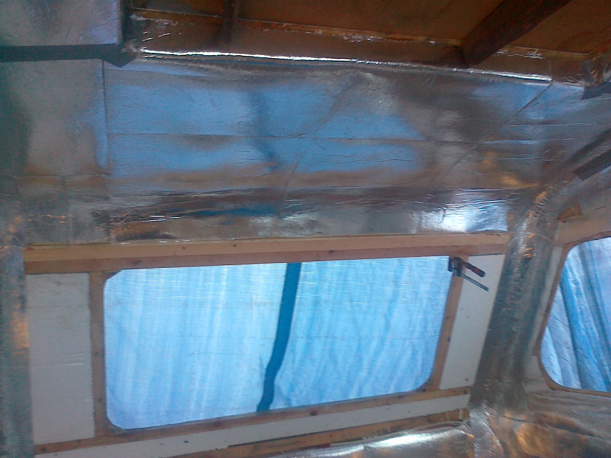

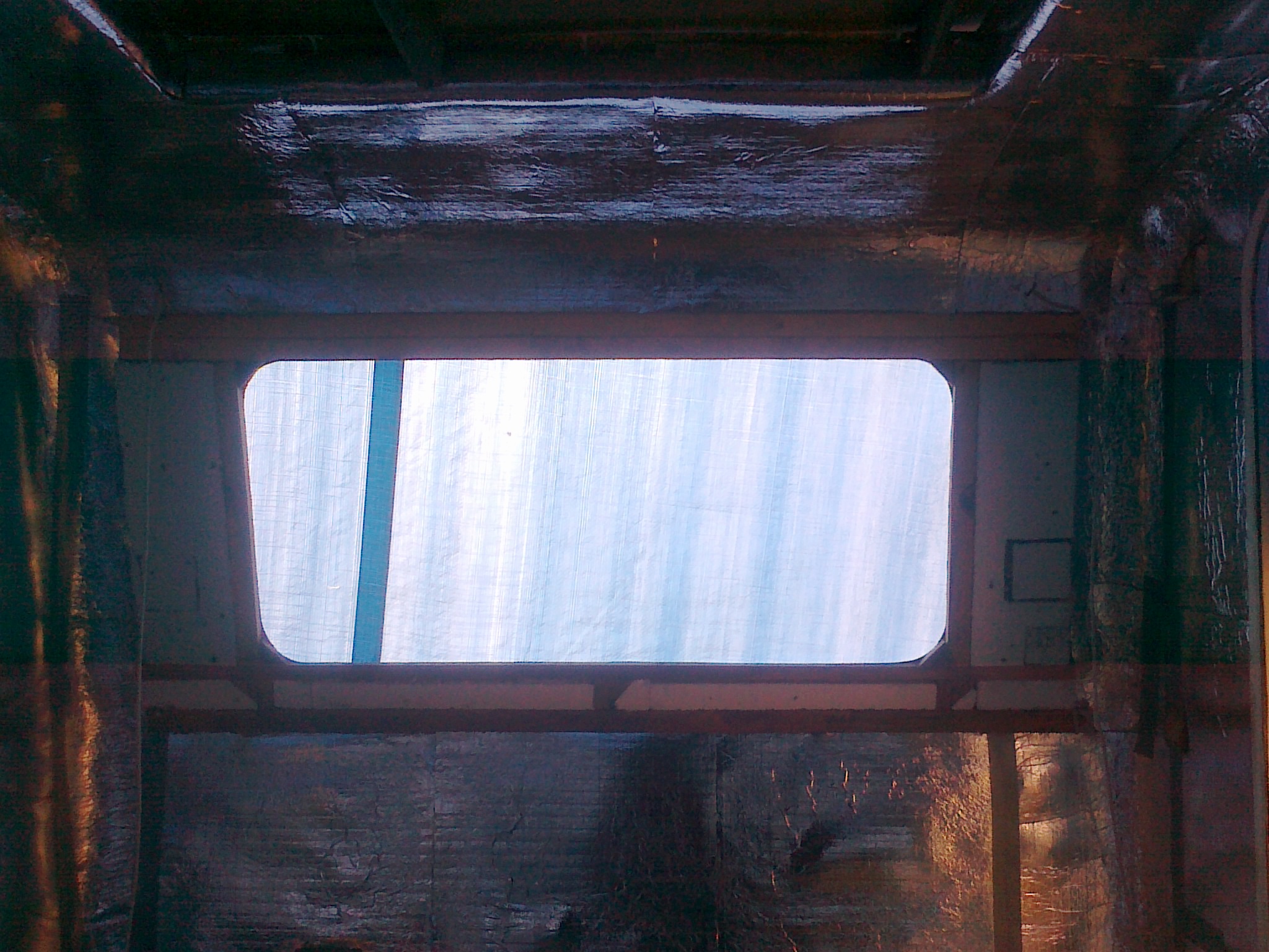

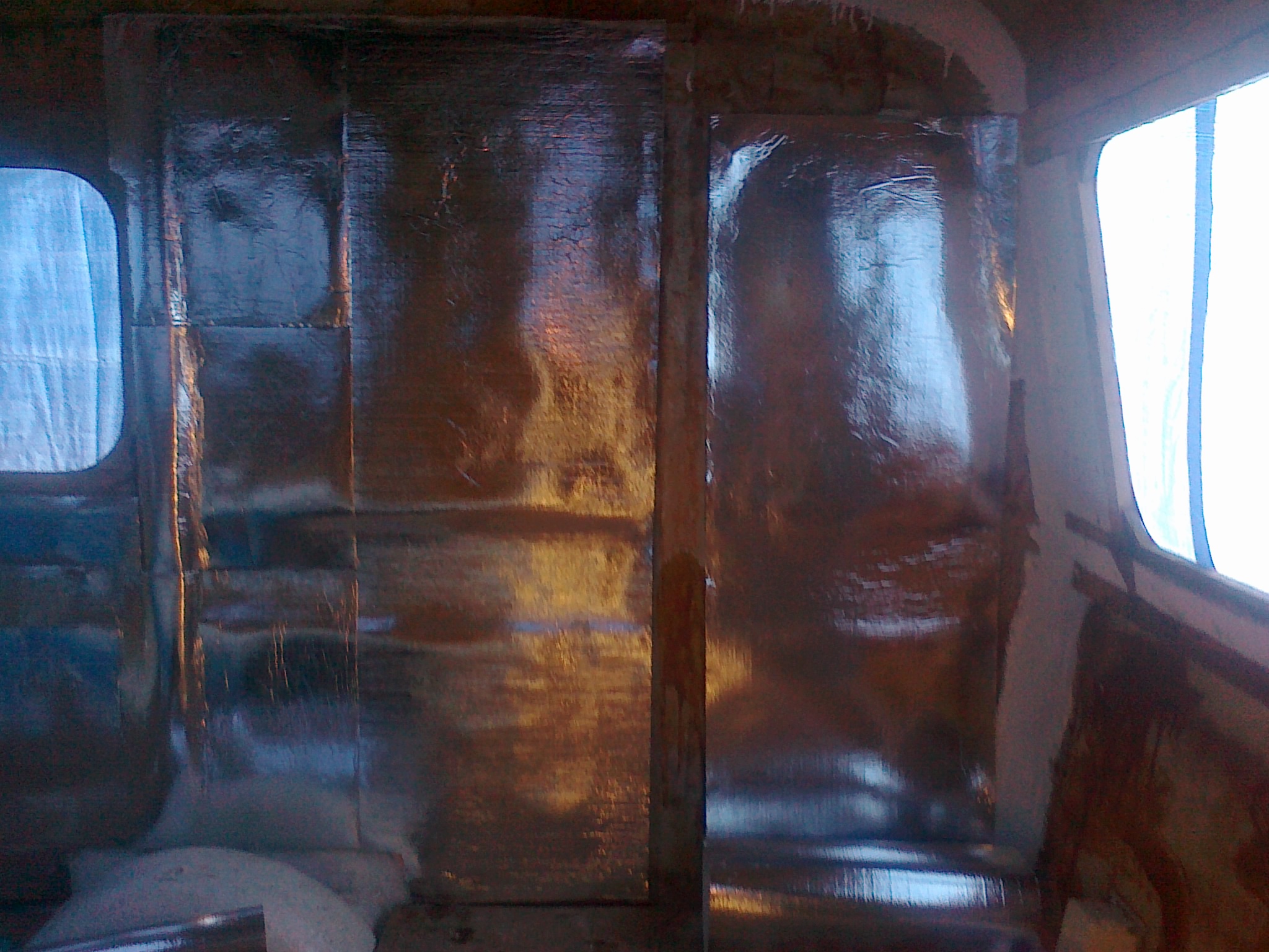

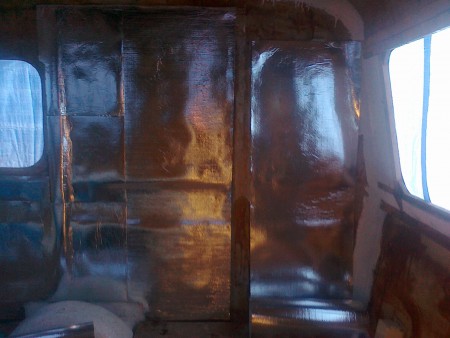

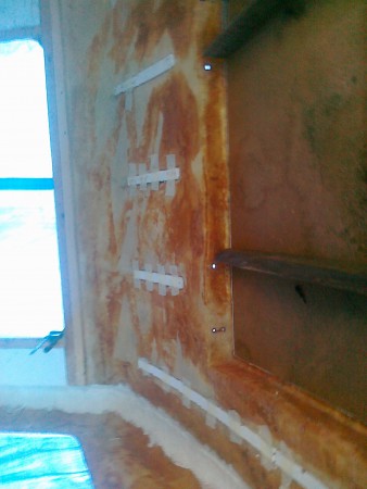

Postautor: Paweł(SP7GTU) » poniedziałek, 13 kwie 2015, 17:22
Dalsze prace.
Toyota Yaris II(1.33)+N126ES
Re: Remont N126E - Paweł(SP7GTU)
Postautor: naal » środa, 15 kwie 2015, 23:43
Niezła izolacja i o to chodzi. Grunt, że ciągła.
Dawaj, dawaj bo sezon już właściwie się zaczął :mrgreen:

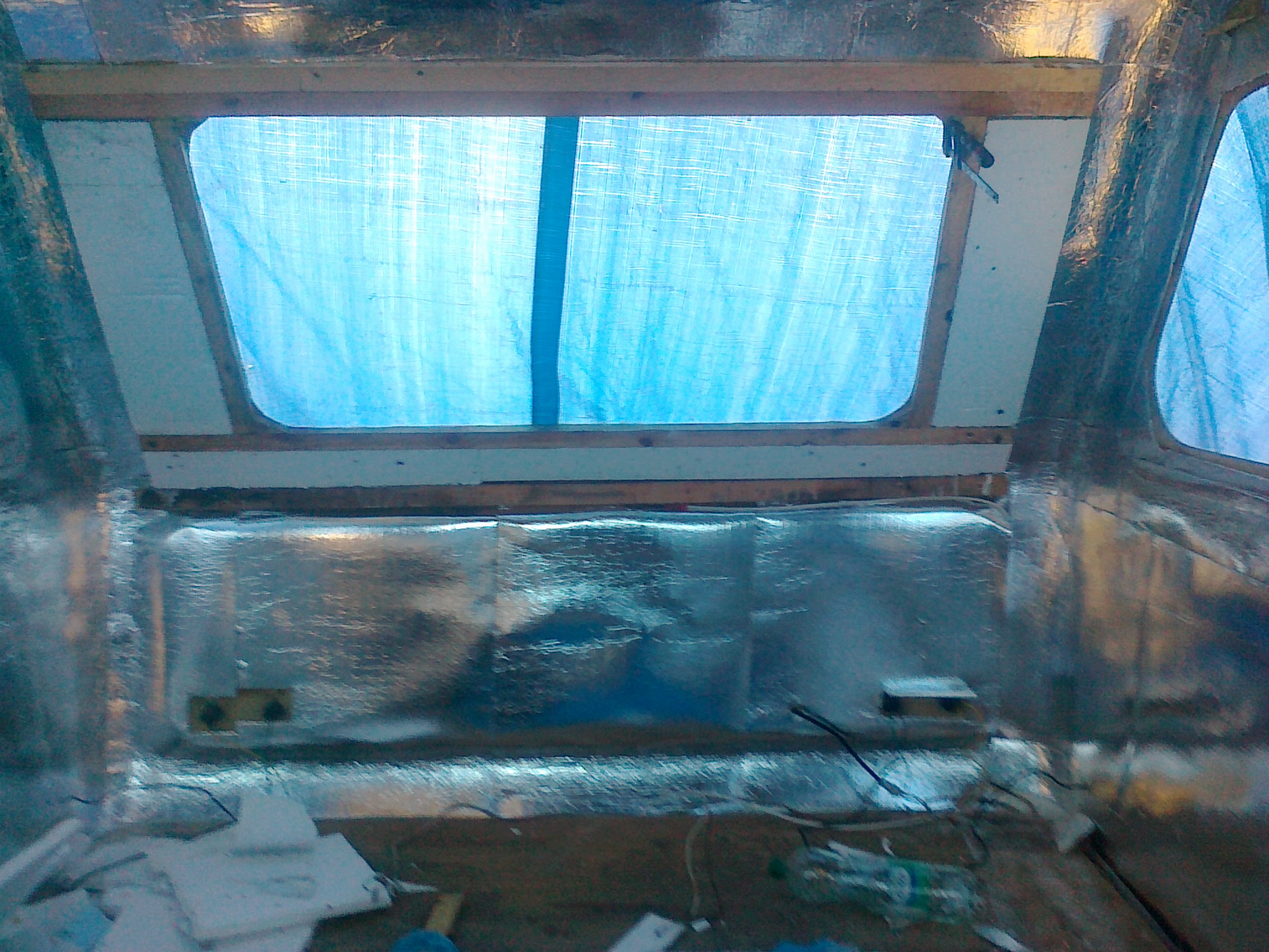

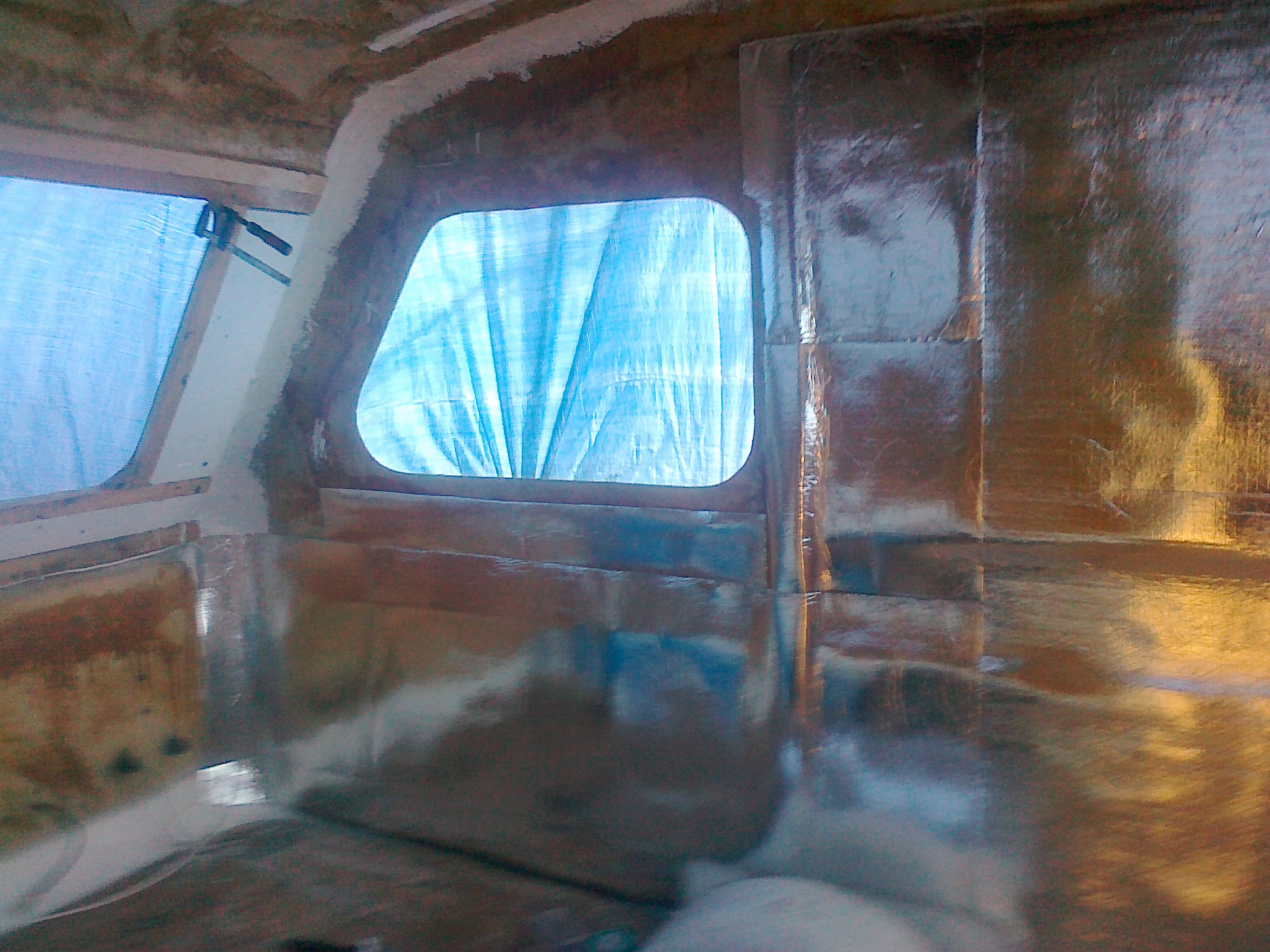

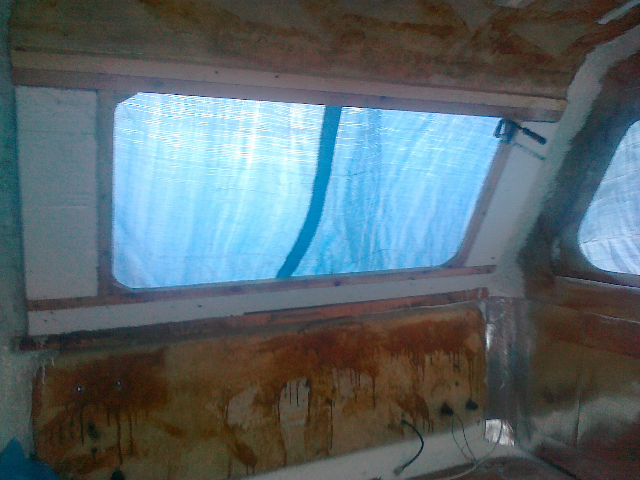

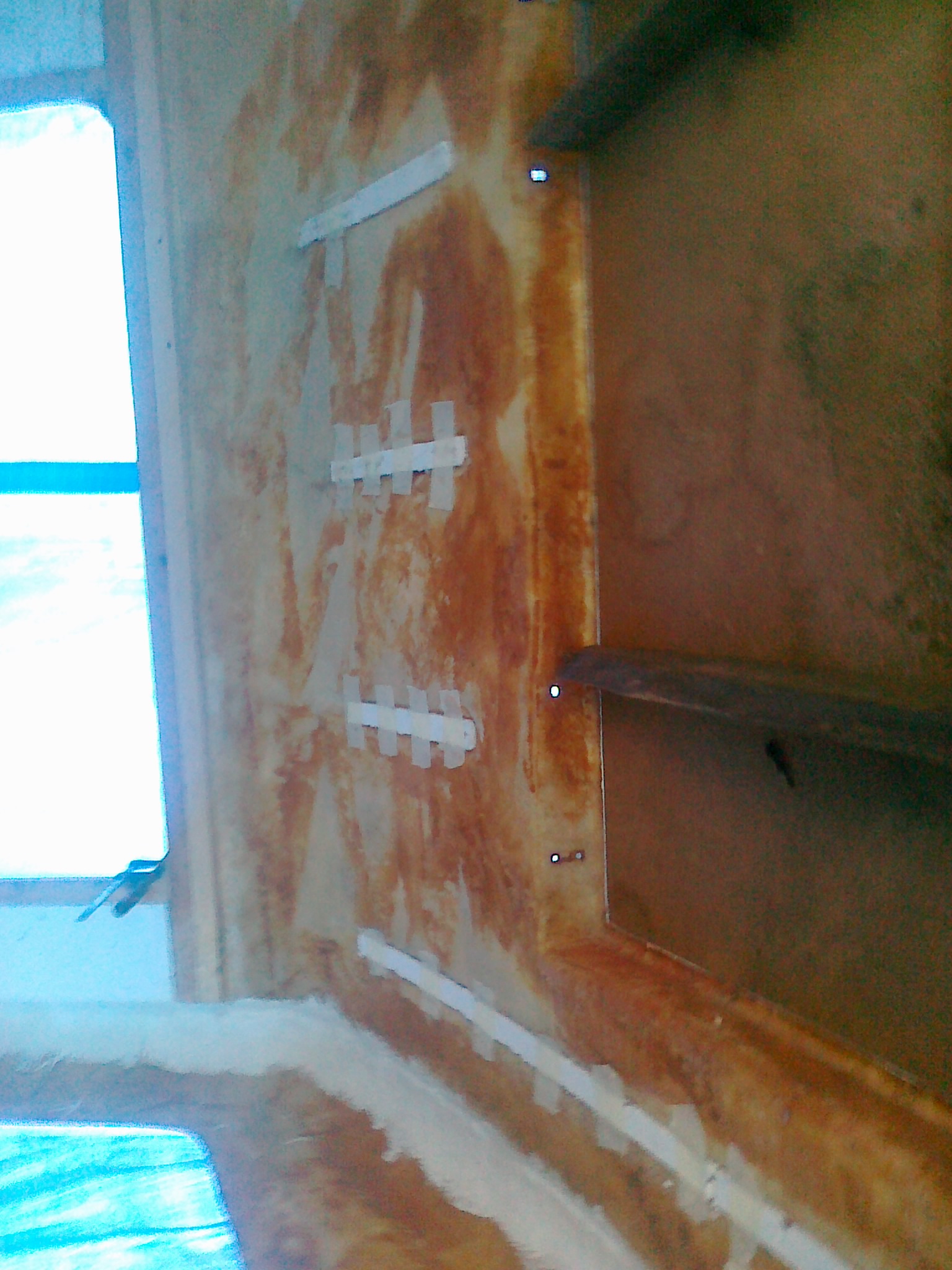

Postautor: Paweł(SP7GTU) » poniedziałek, 4 maja 2015, 17:09
CD.....

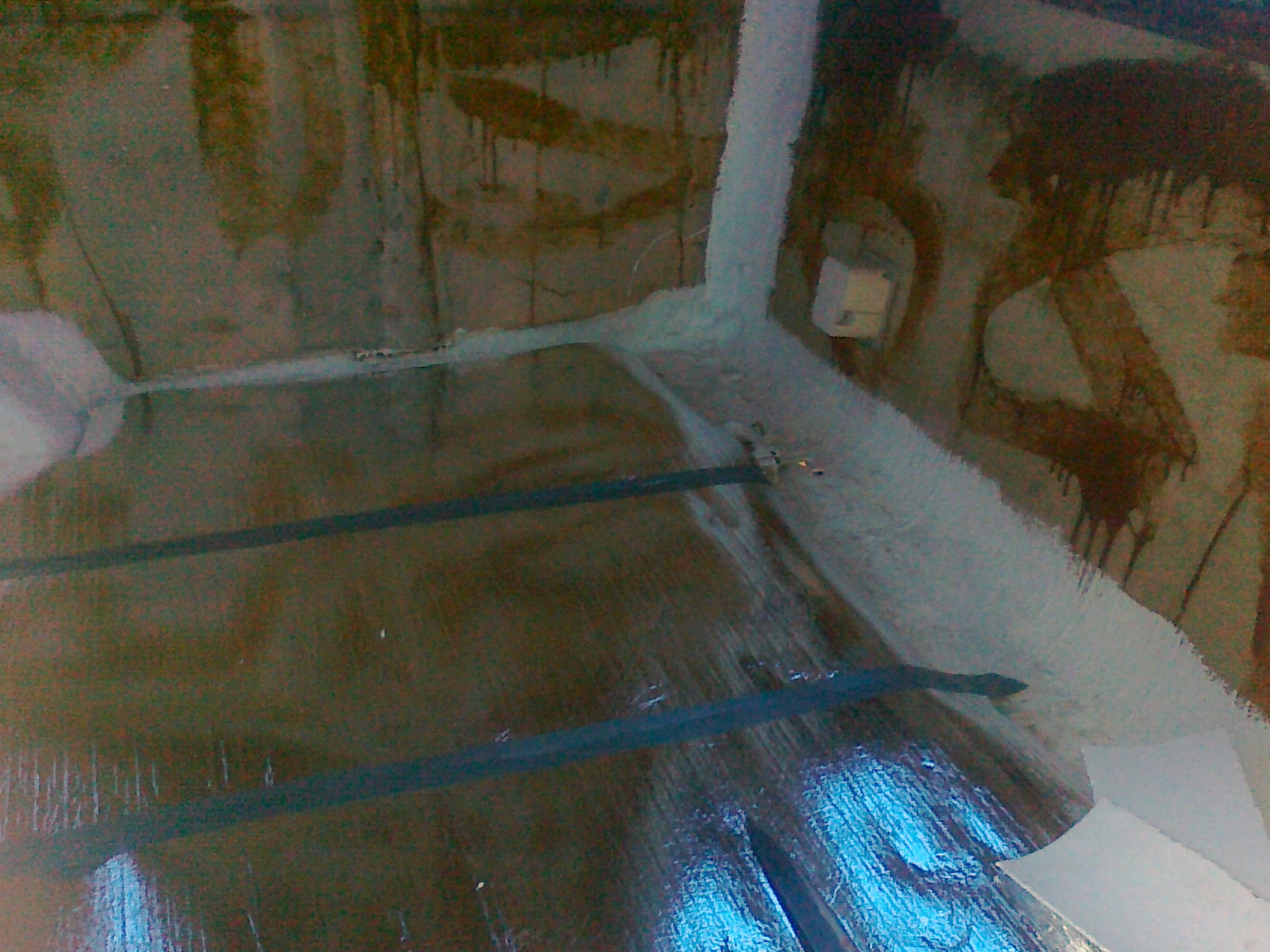

Postautor: neversoft » wtorek, 12 maja 2015, 14:35
To gniazdko z przodu w takim miejscu żeby kuferek z przodu chronił przed wilgocią?
Postautor: Paweł(SP7GTU) » wtorek, 12 maja 2015, 14:46
Gniazdo zamontowane jest w fabrycznym miejscu tylko otwór powiększony został na wymiar.
