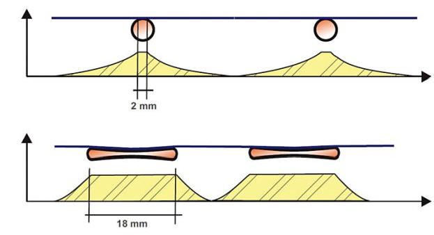

Firma wzięła pod lupę powierzchnię styku rurek wymiennika z płytą absorbera. Okazało się, że powierzchnia wymiany ciepła przy rurkach o przekroju okrągłym jest bardzo mała i wynosi średnio 2mm - w zależności od średnicy rurki.
Zdjęcie poglądowe - tylko takie znalazłem
