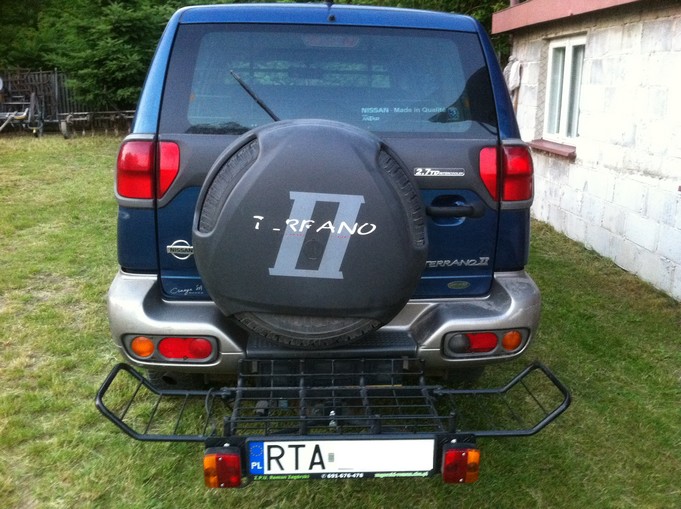

Postautor: DIZZY » czwartek, 26 lis 2015, 12:56
Czy jazda z takim koszem po normalnych drogach jest w Polsce dozwolona? Może ktoś zna się na tym?
( u nas są to kosze dla myśliwych, przynajmniej takie znalazłam do kupienia)

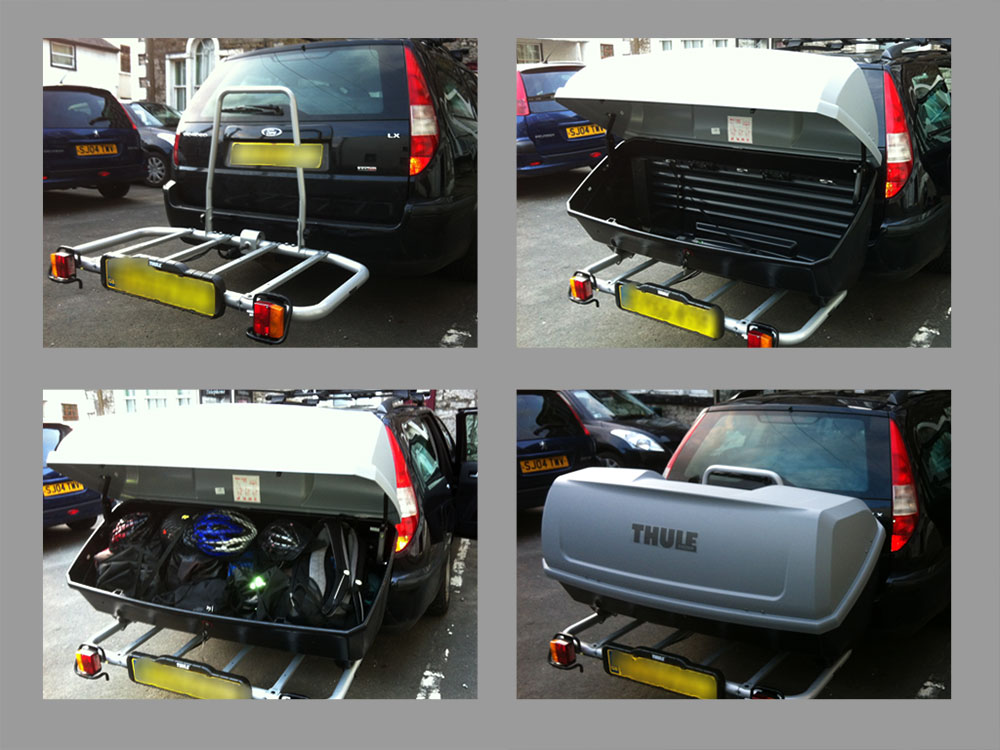

Thule ma coś takiego w ofercie, jak rowery można przewozić na haku to dlaczego nie platformy.
Kwestia homologacji i dopuszczenia wyrobu.
thule-easybase

Dziś nie można. (pytasz o przepisy - więc odpowiadam ściśle prawnie)
Od stycznia wchodzą w życie (mam nadzieję) nowe przepisy, które dopuszczą wyrobienie trzeciej dodatkowej tablicy rejestracyjnej aby zamontować ją na dodatkowym wyposażeniu samochodu, które zasłania tą tablice będącą już na samochodzie.
(z tego co zdążyłem doczytać, to nie ma w nowych przepisach mowy o tym, żeby nie dało się wyrobić drugiej tablicy do przyczepy, więc dla tych mających bagażniki na przyczepach to dobra nowina - jeśli się nie mylę)
A poza tym, jak takie cudo nie stwarza niebezpieczeństwa i jest wyposażone w światła to dlaczego nie. I oczywiście jeśli nie zasłania tablicy rej. na aucie, albo będzie miało swoją.
P.S. Jeśli ktoś myśli, że można przenieść tablicę z auta na bagażnik rowerowy - to tylko praktyka. Przepis mówi jednoznacznie, nie wolno. :wink:

grzesiek0 pisze:Thule ma coś takiego w ofercie, jak rowery można przewozić na haku to dlaczego nie platformy.
thule-easybase
Super jest ten bagażnik ale piekielnie drogi. :(
Druga sprawa to co wspomniał Grzesiek o homologacji, te myśliwskie to pewnie samoróbki i takiej nie posiadają.
Myśliwy przemieszcza się po swoim okręgu i znika gdzieś na polach lub w lesie więc małe prawdopodobieństwo aby ktoś się przyczepił o taki kosz.

Wrócę jeszcze na chwilę do pytania głównego w tym wątku.
To zależy tak na prawdę od budowy auta.
W Polsce jazda z ładunkiem wystającym z tyłu poza obrys auta jest jak najbardziej dozwolona. Musimy tylko oznaczyć ładunek czerwonym kolorem lub przedłużyć światła. Pozostaje jednak kwestia tablicy rejestracyjnej i tu zaczynają się schody. Kwestię zasłoniętej tablicy przez rowery wyjaśniałem już w tym poście , ale w przypadku kosza na hak jest trochę inaczej. Jeżeli masz tablicę na aucie mocowaną w miarę wysoko, a ładunek na koszu nie będzie zbyt wysoki i nie zasłoni tablicy to możesz spokojnie z czymś takim podróżować i nic ci nie grozi.
