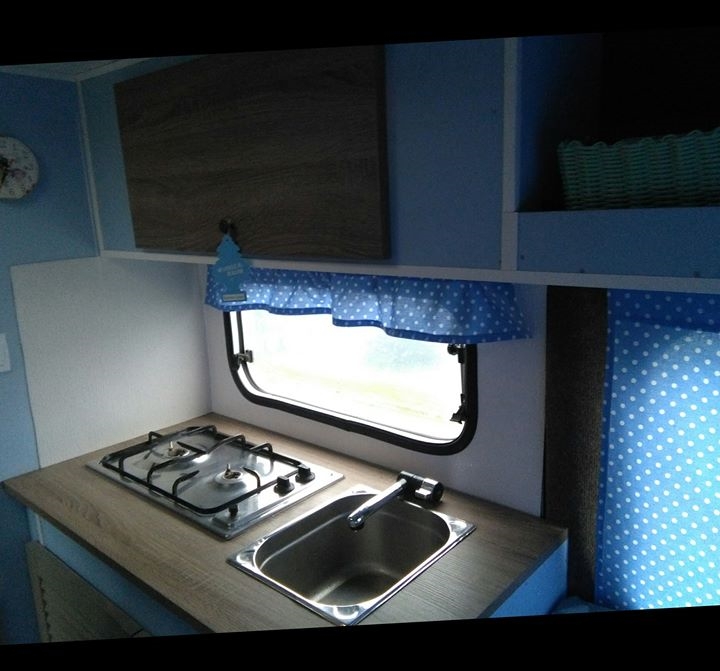

Re: N126E kuchenka + zlewozmywak - jaki kupić?
Tu ładnie to widać jak powinno być zamontowanie ,nieźle to wygląda.
Całość wygląda nieźle i podobnie chcę zrobić u siebie
