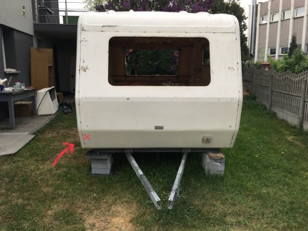

Zastanawiam się nad wysokością montażu przednich świateł pozycyjnych. Z lektury forum wiem, że fabryczna wysokość montażu nie jest najlepsza ze względu na odbijanie się w lusterkach bocznych i oślepianie kierowcy. Niektórzy z forumowiczów przenoszę je wyżej, ponad linię okna. Jak wiadomo ustawodawca jasno przewidział, że wysokość montażu tych świateł musi się mieścić w granicach 350mm do 1500mm mierząc od ziemi. Jako, że nie lubię być na bakier z przepisami i zawsze mam w głowie a co gdyby, zastanawiam się nad montażem na wysokości 350mm.
Przy montażu na wysokości 400 wypadłoby to mniej więcej tu:
Wypada na skosie i światło będzie świecić trochę w dół. Chyba żeby dać jakieś podkładki.
Proszę o opinie i porady. Czy ktoś montował? Jakie widzicie za lub przeciw? Zapraszam do dyskusji.

Przednie pozycyjne zamontowałem nisko. Zaraz pod załamaniem budki. Lampki przystosowane do montażu na skosie. Dzięki takiemu umiejscowieniu nie przeszkadzają podczas jazdy i są zgodne z przepisami.

Ja mam mam zamontowane dokładnie jak ty ale zwykłe proste.Dlatego strumień światła jest skierowany w dół i nie wali tak w lusterka.Przyczepa wydaje się być nowocześniejsza przez ich umiejscowienie.W wielu zgniłkach tak są montowane,ludzie jeżdżą i żyją,stąd moja decyzja 8-)

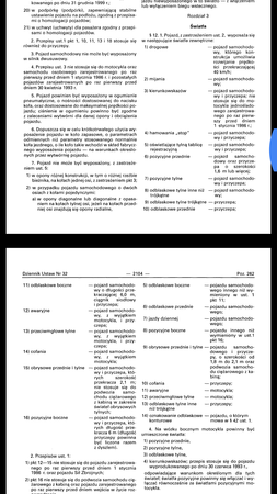

Powyżej 1.6m mogą być zamontowane tylko obrysowe. Nie zwalnia to z obowiązku posiadania pozycyjnych, jeśli przyczepa jest szersza niż 1.6m, jeśli nie nie trzeba mieć(tak stanowią polskie przepisy). To masz screena z innego tematu :
I źródła do poczytania:
http://prawo.sejm.gov.pl/isap.nsf/DocDe ... 0030320262
Oraz nowelizacja:
https://www.prawo.pl/akty/dz-u-2009-75- ... 43168.html

Obowiązkowość świateł przednich w przyczepie zależna jest od jej szerokości. Powyżej 1,6 m światła pozycyjne, powyżej 2,1 obrysowe. Ale to się jeszcze tyczy kiedy była pierwsza rejestracja. Powyższe wymogi są dla rejestracji od 2002 (jak dobrze pamiętam). Nasze przyczepy nie muszą mieć przednich pozycji.
