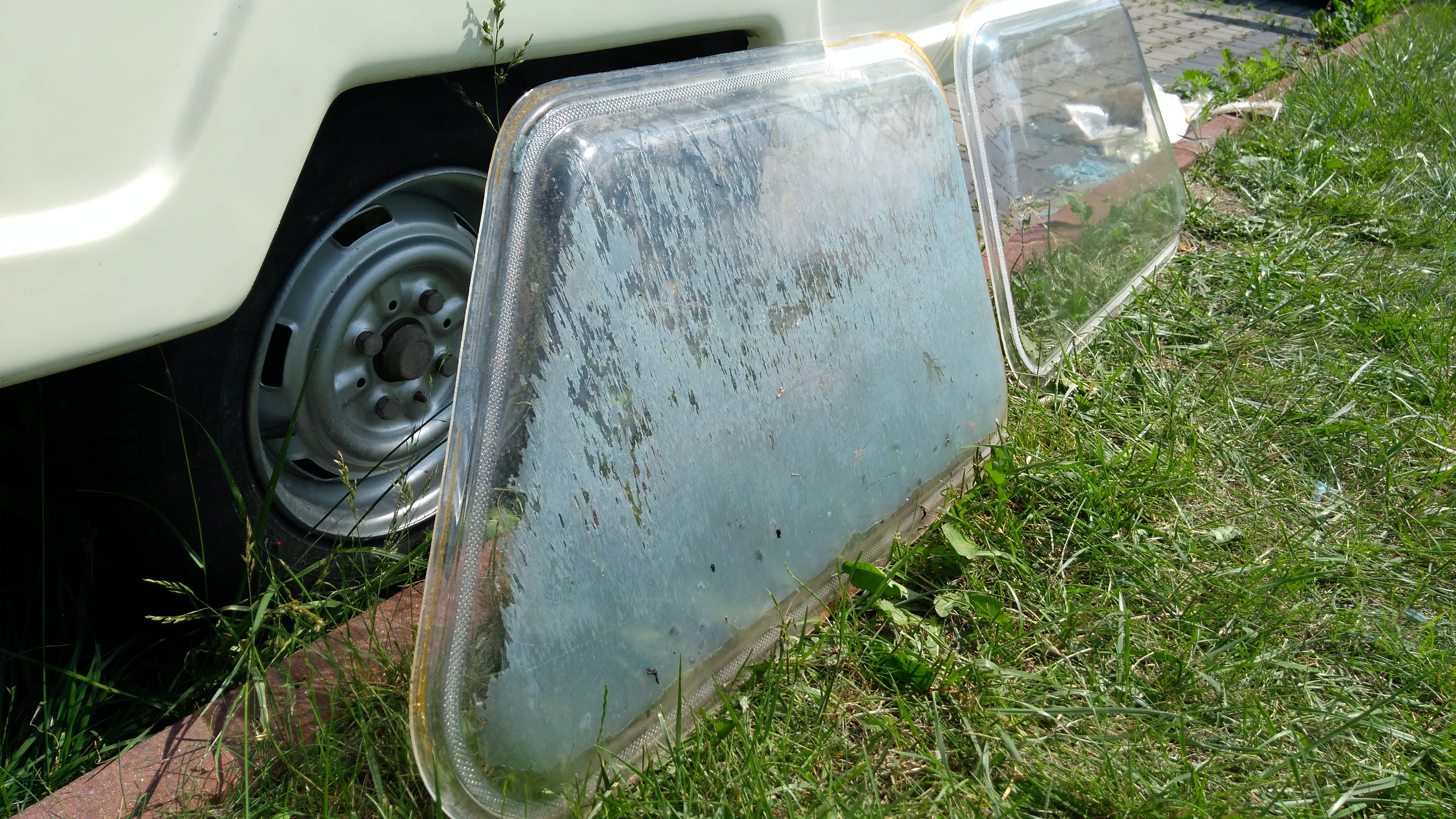

Hej, czy ktoś z Was może przeprowadzał zabieg polerowania szyb w n126?[emoji4]

Postautor: Fiacior75 » czwartek, 14 cze 2018, 07:42
gabrys158 pisze:Hej, czy ktoś z Was może przeprowadzał zabieg polerowania szyb w n126?
Oczywiście, że tak ja takie operacje wykonuję :mrgreen:

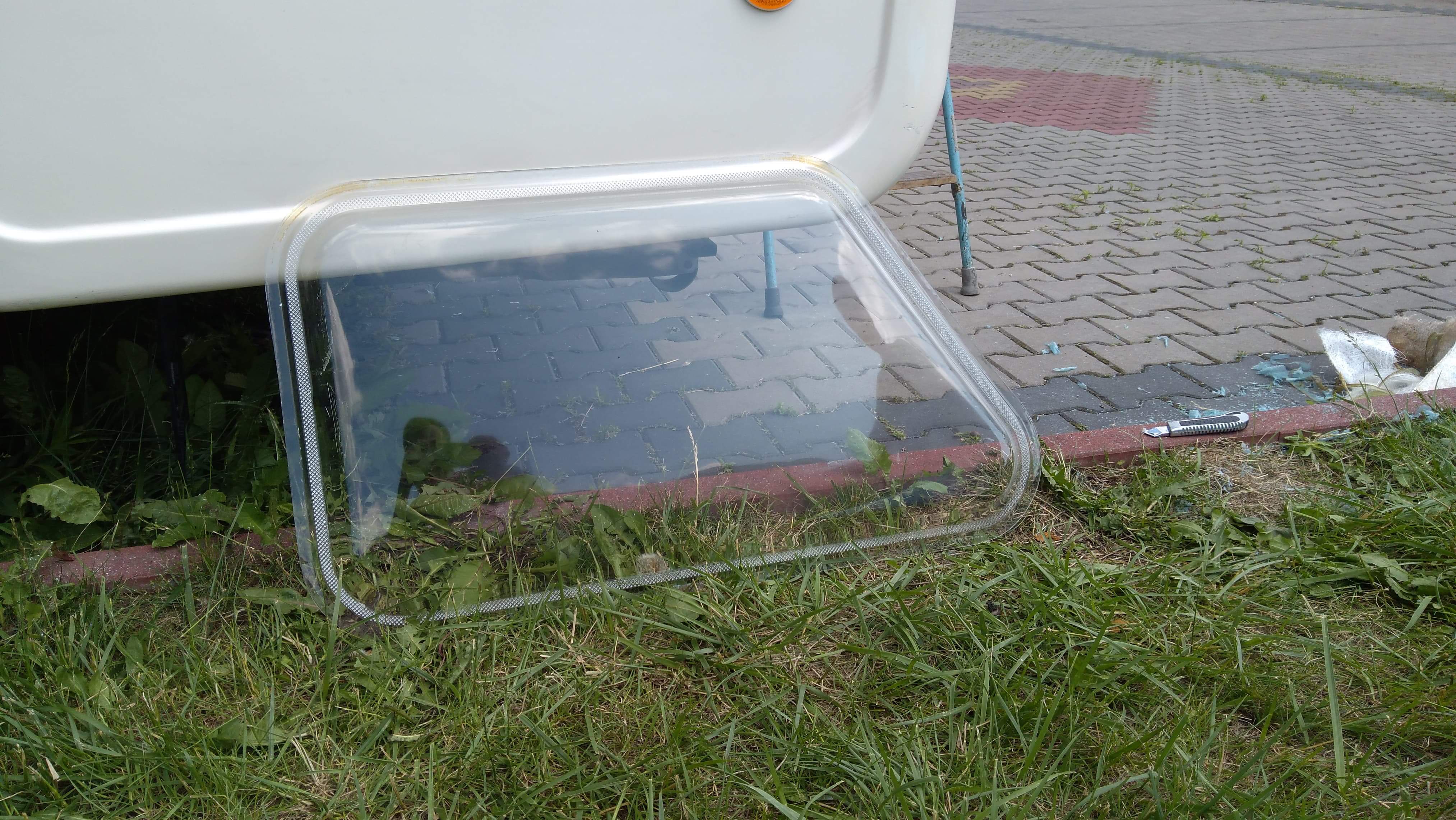

Postautor: neeken » czwartek, 14 cze 2018, 07:53
Wow wyglądają jak nówki sztuki.

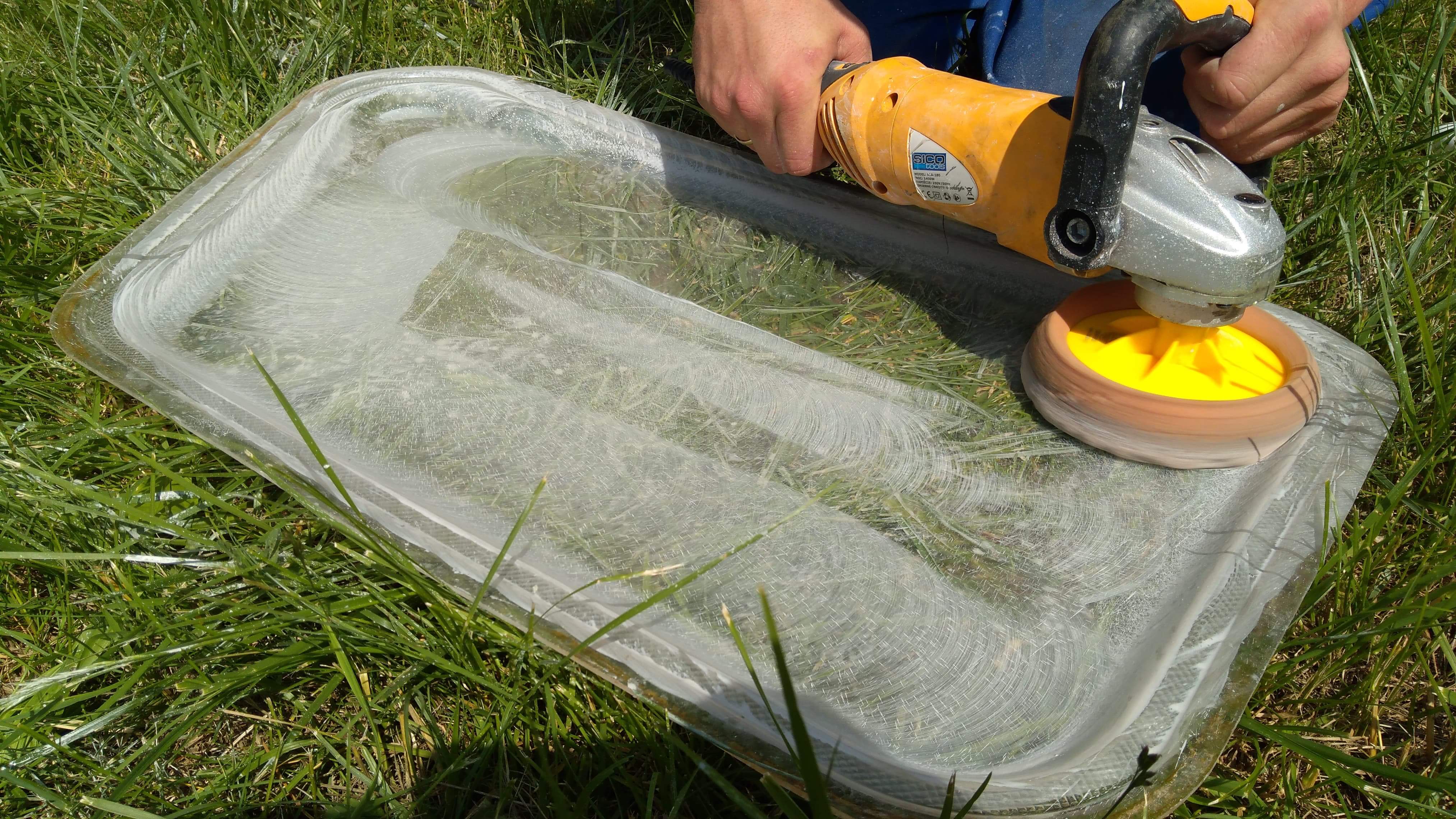

A czym polerujesz? Tlenkiem ceru czy pastą do lamp?

rafal1983 pisze:A czym polerujesz? Tlenkiem ceru czy pastą do lamp?
Tajemnica :mrgreen:

Tak cena za wszystkie, żeby osiągnąć taki efekt jak u mnie to szyby muszą być zdemontowane.

W taki sposób usuniecie powierzchniowe defekty, przydałby się szlif papierem ściernym przed polerką a pasty np. Farecla, 3M zielony korek, Tempo albo nawet K2 do aluminium...

Ty chyba nie sądzisz, że ja zaczynam polerowanie bez stopniowego ścierania papierami wodnymi? :D Żeby zacząć polerowanie trzeba najpierw szybę odpowiednio przygotować.

Tlenkiem ceru poleruje się szkło. Szyby w kempingach to zwykły plastik. Poleruje się tak samo jak lakier.
Czyli maszyna polerska, pasty odpowiedniej gradacji, jeśli potrzeba to i papiery wodne.
Pasta "tempo" to nie pasta polerska tylko wymysł pastopodobny. Można w Internecie znaleźć informacje wraz ze zdjęciami co złego potrafi ona zrobić.
