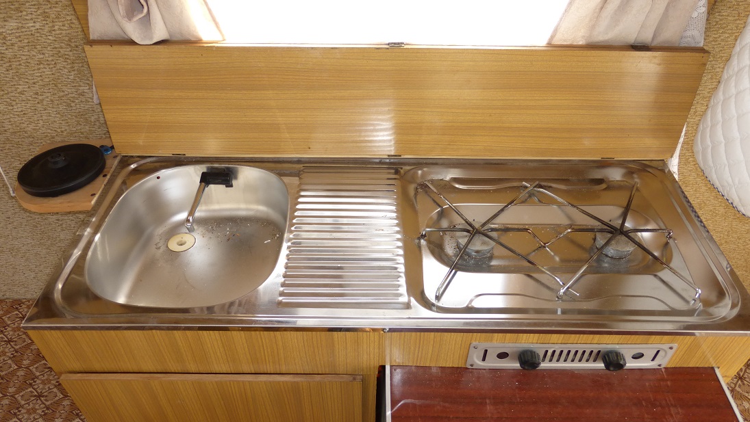

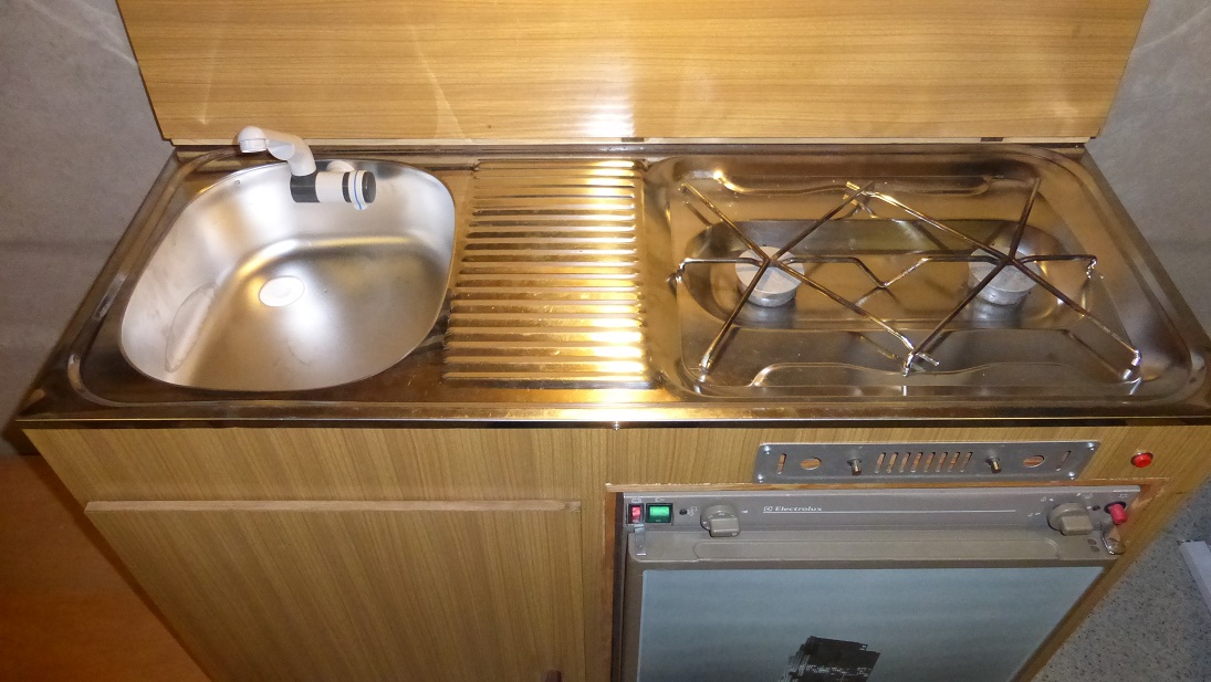

kubuś pisze:Chciałbym, zrobić tak by po opuszczeniu blatów powstał cały, jednolity.
Jeśli tak to możesz wywalić oba blaty otwierane na boki i zrobić coś na wzór klapy ze 132. Tam jest jedna ale dwuelementowa pokrywa na zawiasach, odchylana do tyłu, w stronę okna kuchennego. Po otwarciu wygląda to tak:
Niestety nie mam ani jednej fotki w pozycji złożonej ale tworzy to płaski blat na całej powierzchni, pod samo okno. Blat składa się wtedy z trzech elementów - dwóch części pokrywy i wąskiej listwy wzdłuż ściany, wszystko w jednym poziomie.
Na górnej fotce przed remontem widać ten kran Comet który dla mnie był za mały. Na fotce poniżej już obecny kran, można porównać.

RAFALSKI pisze:zrobić coś na wzór klapy ze 132...tworzy to płaski blat na całej powierzchni, pod samo okno. Blat składa się wtedy z trzech elementów - dwóch części pokrywy i wąskiej listwy wzdłuż ściany, wszystko w jednym poziomie.
Tego nie brałem pod uwagę, ale warte przemyślenia... ;)

To nie jest najlepsze rozwiązanie. Moim zdaniem lepiej jak są dwie klapy, bo korzystając z kuchenki czy zlewu zyskujemy kawałek blatu roboczego. Rozwiązanie które pokazał Rafał powoduje, że pokrywę trzeba podnieść całą i robotę trzeba przenieść na stół albo ćwiczyć na tym małym kawałku pomiędzy. W starych zachodnich budach był taki blat jak w 132 ale dzielony na dwie części.

kubuś pisze:Ale gdyby, hipotetycznie, :) zrobić nowy, ten lewy, blaty takiej dł. by zszedł się z tym po prawej, to twój kranik zmieścił by się pod blatem...
Tak, zmieściłby się cały ale zaznaczyłem że zawiasy blatów są nieznacznie podniesione do góry. No i blaty nie opierają się całą szerokością na zlewie tylko na rogach.

reflexes pisze:To nie jest najlepsze rozwiązanie. Moim zdaniem lepiej jak są dwie klapy, bo korzystając z kuchenki czy zlewu zyskujemy kawałek blatu roboczego. (...) W starych zachodnich budach był taki blat jak w 132 ale dzielony na dwie części.
kooba pisze:W kwestii przykrycia kuchni i zlewu polecam rozwiązanie, które miałem w N-ce przeszczepione z zachodniej przyczepy.
No właśnie nie dopisałem, że niedoróbką w 132 jest brak podziału klapy na dwa elementy, co będę poprawiał. Na początku sezonu gdy zaczęliśmy jeździć wielorybem, wkurzała mnie ta pokrywa właśnie z tego powodu. Gdy coś gotowałem, nie było potrzebnego blatu a podczas zmywania brakowało miejsca na plastikowy ociekacz. Wywaliłem więc klapę i do końca sezonu jeździliśmy z kuchenką na wierzchu co też okazało się niewygodne. Stanęło na tym, że klapę trzeba przerobić na dwie części i to załatwi sprawę.
kubuś pisze:Tego nie brałem pod uwagę, ale warte przemyślenia... ;)
Moim zdaniem to jest najlepsza opcja z możliwych ale koniecznie z podziałem na dwie pokrywy.
