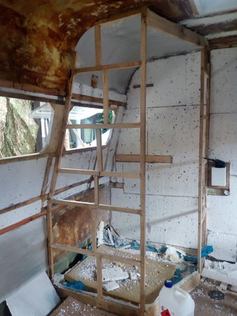

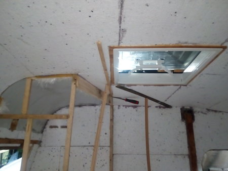

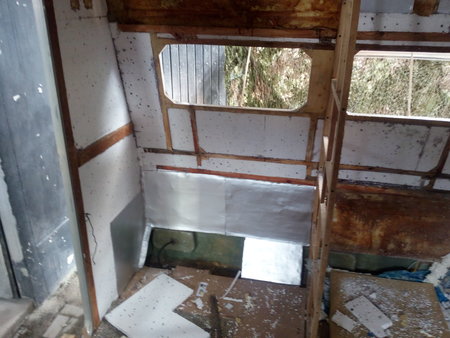

Styropian; hmm. Styropian jakiś podłogowy kupiłem, grubość 10 mm, ale w moim przypadku przy oknach przód-tył 20 mm i jedna ściana, która będzie w łazience też 20 mm; reszta dycha . Kurcze, naprawdę okleiłem 2 przyczepy matami, a patent ze styropianem i pianką robi robotę!

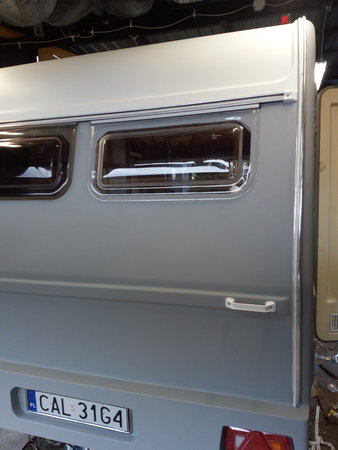

Listwa kedrowa się przykręciła i okienna też. Jutro walka z drugą stroną.

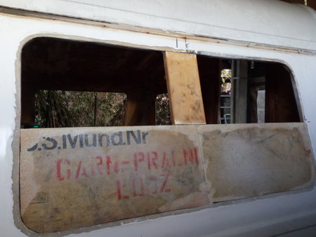

No proszę! Ktoś wymyślił to samo, co ja. Patent z przeróbką okien wymyśliłem wczoraj, całkiem niezależnie, bo ten wątek remontowy obejrzałem dopiero dziś wieczorem. Z tym, że u mnie dotyczy on zapiekanki z dorobioną toaletą, a więc też okna przedniego. Mam tylko małe pytanko do Autora. Czy na elementy drewniane, którymi wypełniona jest zlikwidowana część okna poszła od strony zewnętrznej tylko szpachla, czy też jest to zalaminowane choć jedną warstwą tkaniny szklanej? Bo z opisu, ani ze zdjęć to nie wynika. Sposób zmniejszenia okien bardzo mi się podoba i zapewne zastosuję go podczas mojego remontu. Duże brawa i gratulacje!

Marcin z miłą chęcią przetestuję z Tobą ten parapet. No przy twoim to powiem szkoda by nawet było, pięknie idziesz z remontem; z resztą jak zawsze. TomekMal kiedyś zrobiłem zapiekankę z łazienką; jak nie widziałeś to zerknij https://fanklub-niewiadowek.com/forum/v ... =36&t=8074 . Też jest pomniejszone okno. W zapiekance wstawiłem kawałek laminatu wyciętego z Poloneza Truck. W obecnej Ence w dolnej części jest wstawiony laminat - w tym wypadku miałem takie skrzynie z laminatu z pralni, no to już ich nie mam. Zaś w górnej części jest kawałek deski zalaminowany- czyli 3 warstwy maty szklanej na niego i szpachla dla wyrównania.

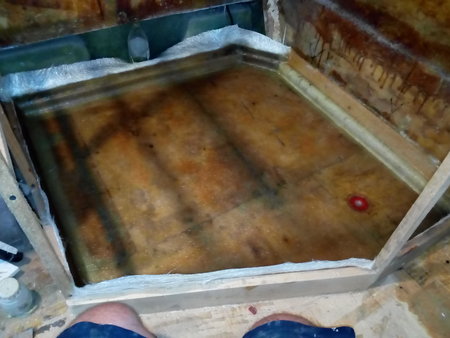

Postautor: CONFEX » wtorek, 30 cze 2020, 20:57

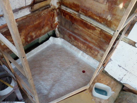

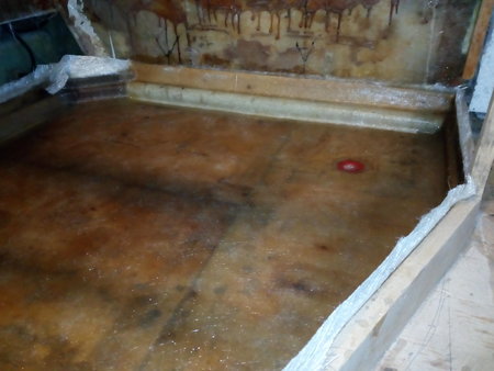

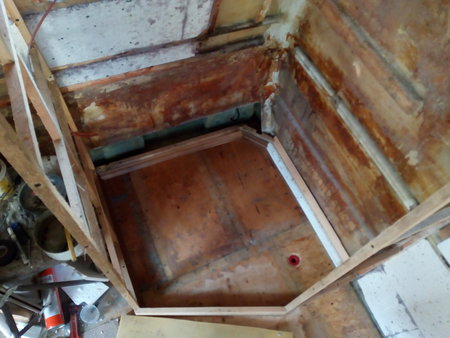

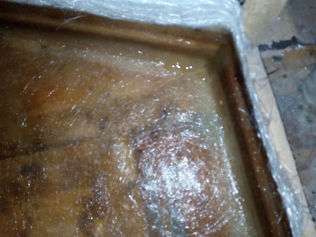

I ruszyłem z koncepcją brodzika. Miały być formy, pierdoły, ale stwierdziłem, że i tak to wyląduje w tym miejscu; sporo krzywizn - kit z formą jadę na "gołego" :lol: Zobaczymy co z tego wyjdzie. Na razie żeluje sobie :mrgreen: 3 warstwy powinny starczyć maty szklanej.

Re: N126n enka confex szaleje
Postautor: Murano » wtorek, 30 cze 2020, 21:06
Czym będziesz wykańczał zewnętrzną warstwę?
Będę mocno obserwował. Pisz o wszystkich plusach i minusach stałego brodzika. Skorzystam z rad z ochotą.
Postautor: CONFEX » wtorek, 30 cze 2020, 21:49
Z zewnątrz w zależności od chropowatości albo tylko szlif i na to raptora, albo podkładu napryskam i dopiero raptor. Co do plusów pomimo, że jeszcze nie wyschło, to na pewno szybszy czas wykonania - brak formy, a drugi to idealne dopasowanie w każdym miejscu, co raczej więcej powinno zapobiec ewentualnemu pękaniu.

Postautor: KILLER » środa, 1 lip 2020, 07:00
Prysznic z "wolnej reki" robi robotę, jak rozwiązałeś "temat" spadku do odpływu? Jest to tak lekko z kąta do odpływu czy na równo? (bo i tak kąt zmienia się z ustawieniem przyczepy).
Postautor: CONFEX » środa, 1 lip 2020, 07:36
KILLER biorąc pod uwagę, że w pierwszej przyczepie też miałem prysznic i z doświadczenia wiem, że woda i tak będzie stała gdzie będzie chciała, no chyba, że będę na kempingu z poziomką latał...to w tym wypadku nie zaprzątałem sobie tym głowy. Na placu delikatne pochylenie w stronę odpływu reszta ściągaczka do wody i będzie dobrze.

Kurcze, Mirek nie kuś i nie dokładaj roboty... Pomysł świetny ale spasuje bo 2 lata będę z nią walczył. 99% skończyłem ocieplać!!!! Wow; w końcu!

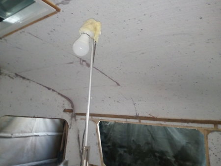

Dajesz czadu! I lampę sufitową już założyłeś, nie za wcześnie? ;)
