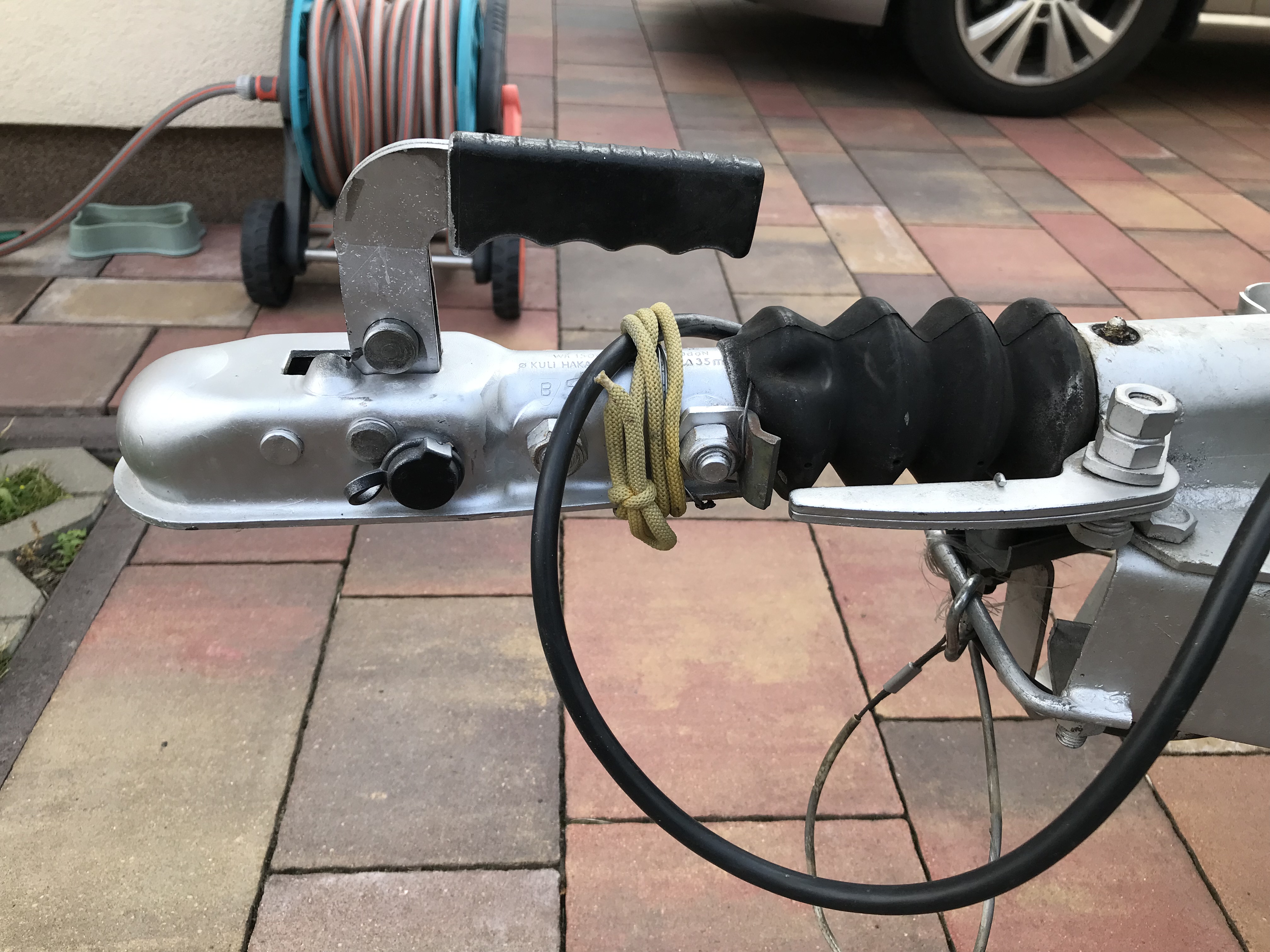

Mój zaczep kulowy ma luzy  w poziomie (prawo lewo).
Po zapięciu na hak żadnych luzów nie ma.
Czy ktoś miał podobny problem?

Chyba musisz wymienić plastikowe tuleje ślizgowe. Po zapięciu na hak cieżar przyczepy naciska na zaczep i nie wyczuwasz ich ruszając przyczepą ręcznie ale podczas jazdy siła jest większa, wtedy luzy będą odczuwalne i słyszalne.

Dziękuję za odpowiedź
Jakie to są tuleje.
U Dariusa jest kilka rodzajów?
