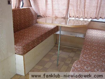

Opis modernizacji: |
wymieniłem już instalacje elektryczne - 12 i 220V, dorobiłem zewnętrzne światło przedsionkowe, na założenie czeka termowentylator (220) i mini-klima (12), oryginalna lodowka wyleciala na rzecz takiej niebieskiej, turystycznej pojemnikowej na 12V. |
