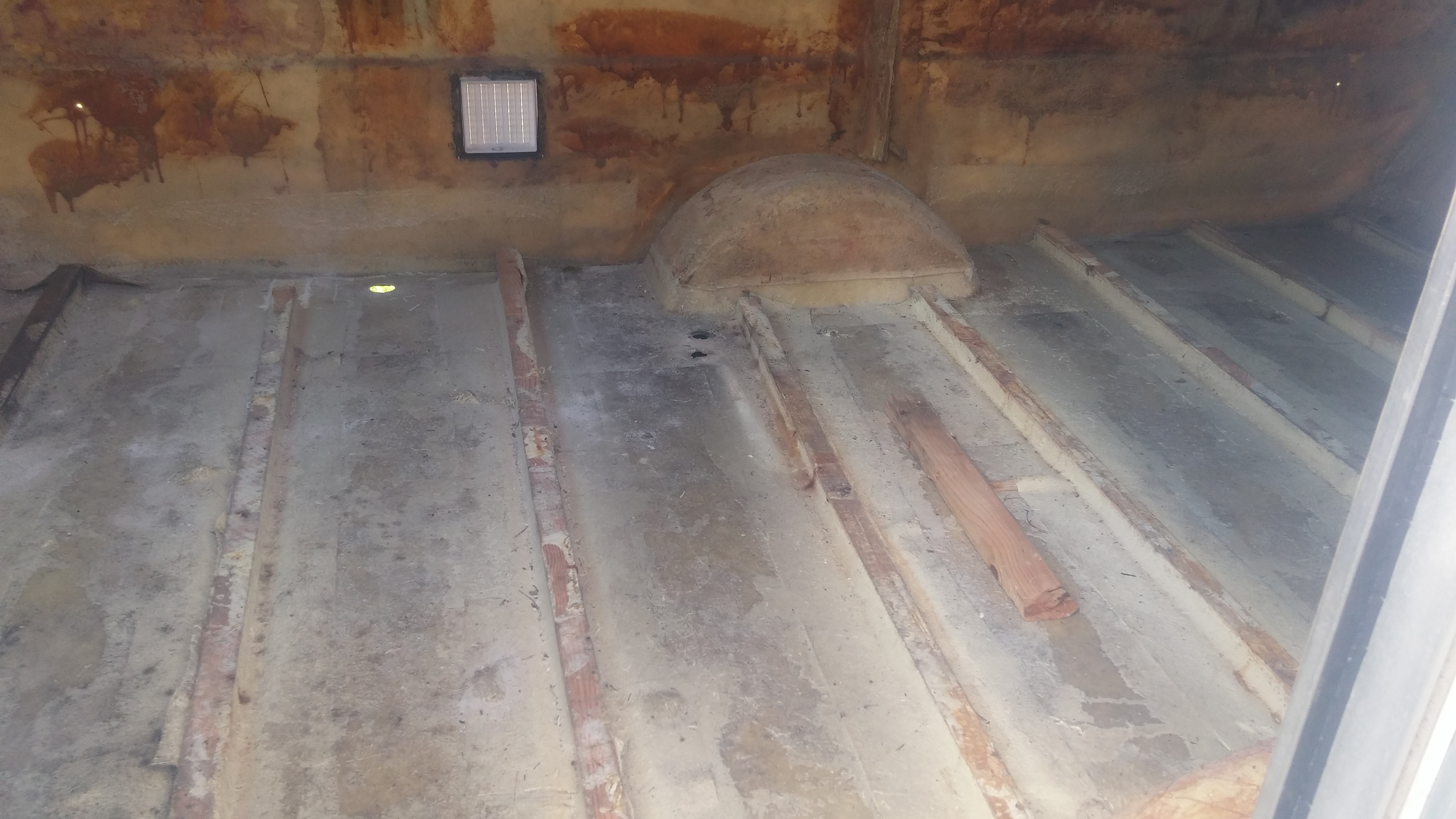

maciek69n126n pisze:Mowisz o zdjeciach mojej przyczepy czy o tym co jest przy moim loginie ? (jesli o to chodzi to wiem ale znalazlem pierwsze lepsze i wstawilem, bede mial cos ciekawego swojego to zmienie :)
Przyczepie. :)
To jest zapiekanka: viewtopic.php?f=36&t=7181

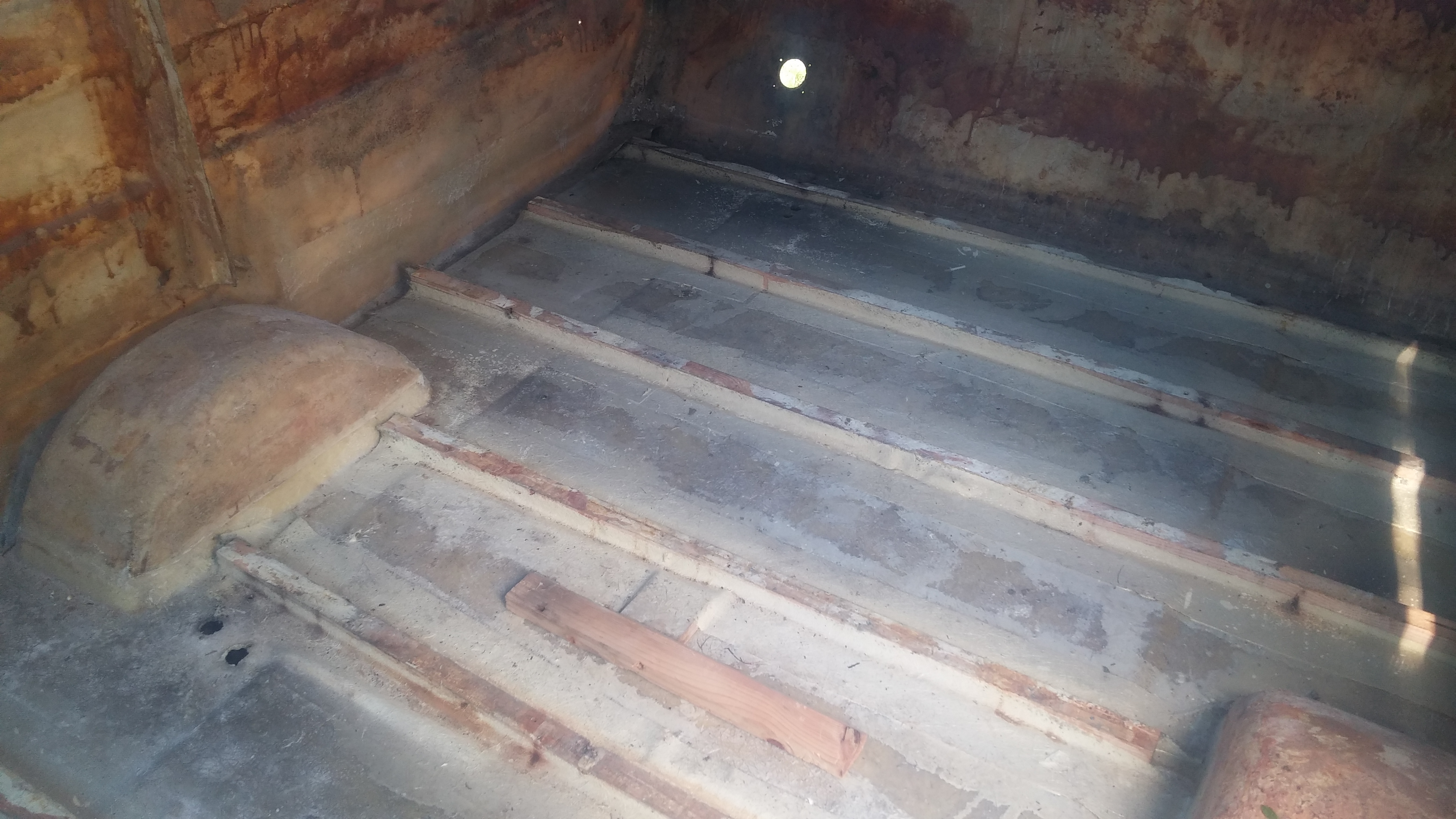

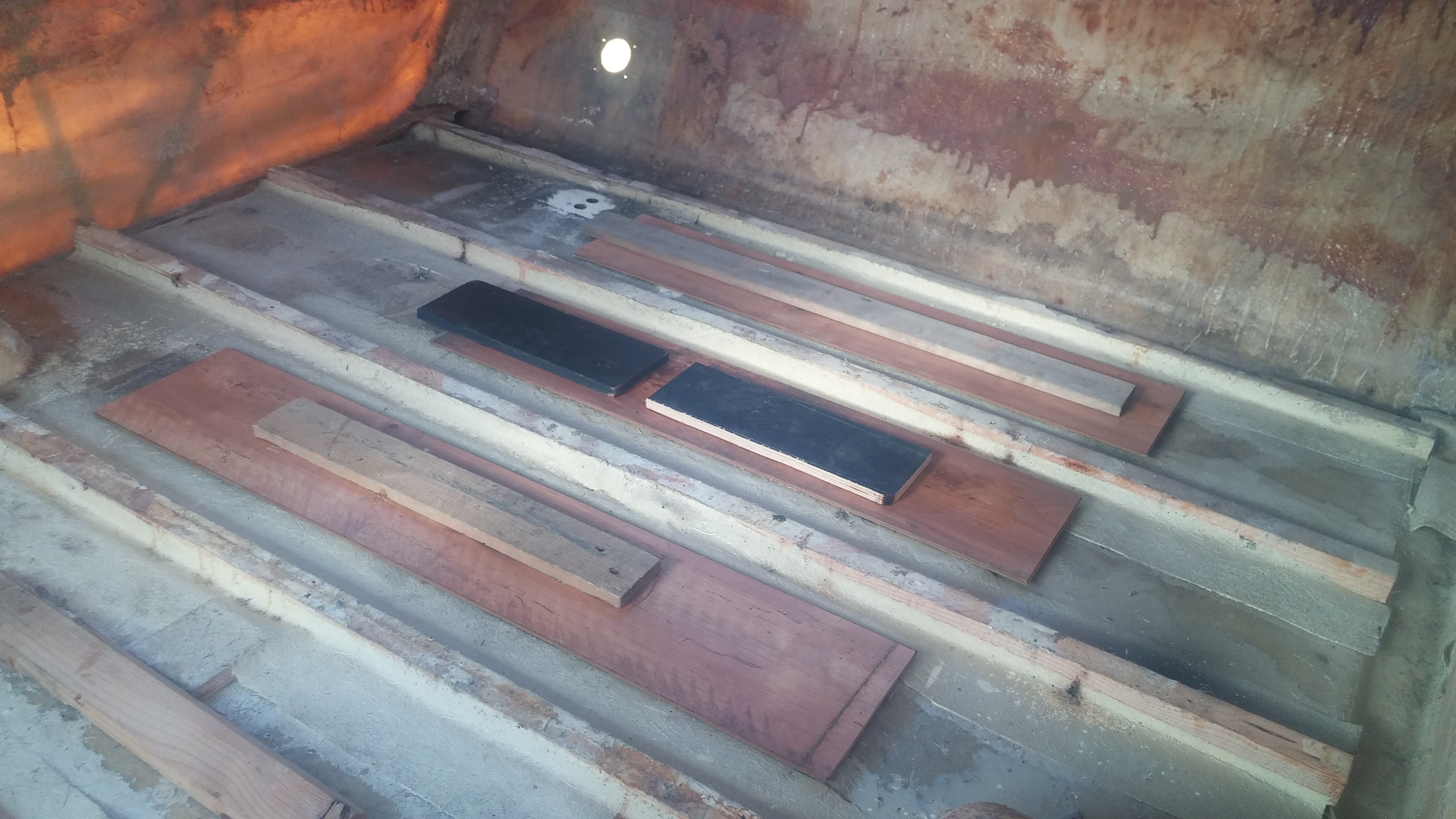

A co do podłogi to i tak warto zdjąć - u mnie się okazało, że woda stoi w przyczepie, a do czasu zdjęcia podłogi nie było tego w żaden sposób widać... ;)

Niestety na początek muszę Cię zmartwić pod podłogą też pewnie jest kilka niespodzianek. Ja bym się nie zastanawiał i rwał bo w przeciwnym razie na forum jest taki dział http://www.fanklub-niewiadowek.com/foru ... =36&t=5037
A jednak :)
W sobotę rwę podlogę ,czasami mądrych warto posłuchać :). Obdzwoniłem znajomych i załatwiłem sklejkę wodoodporną (tą czarną taką) -płyty 125cm x 100cm (zostało koledze jako odpad). Wychodzi z wymiarów przyczepy ze 6 takich płyt mi wystarczy. I pytanie do Ciebie: wiesz może, jakie długie mają być śruby zamkowe mocujące budę i jakie fi tych śrub? No i ile szt? Kupiłbym od razu i może (zależy od stanu belek pod podłogą ) poskładam ją jeszcze w tę sobotę.

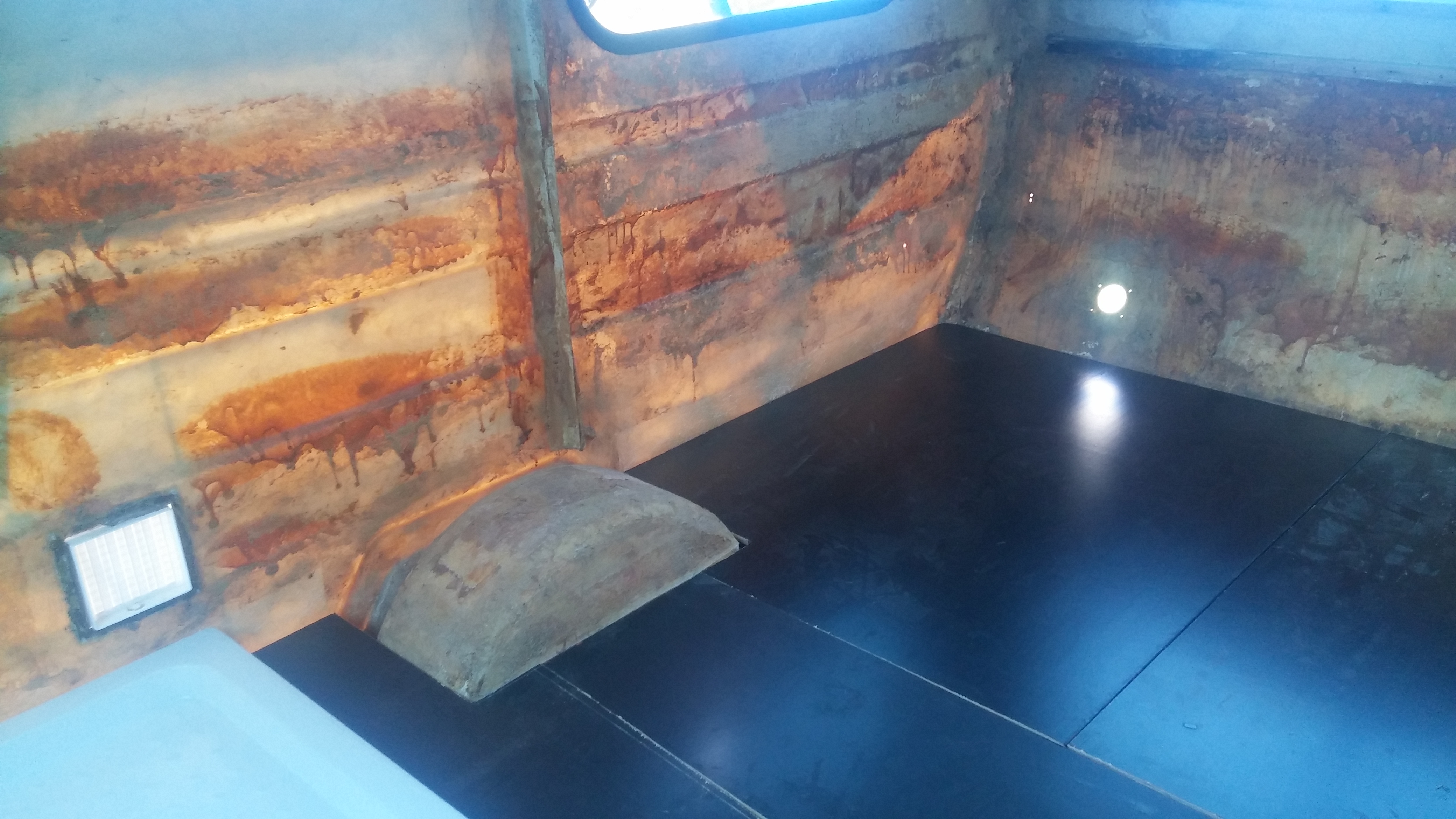

Nie chcę się wtrącać, ale chyba lepiej robić podłogę z jednej, maks dwóch płyt. Sześć sztuk nie będzie dobre dla sztywności budki oraz jej mocowania do ramy. Dodatkowo może się marszczyć wykładzina, a także mogą się ruszać meble.

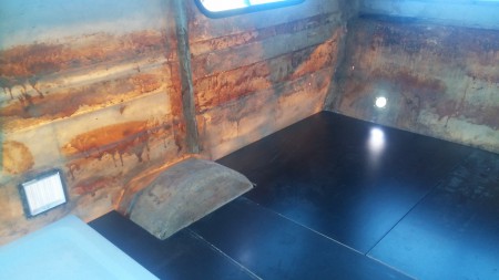

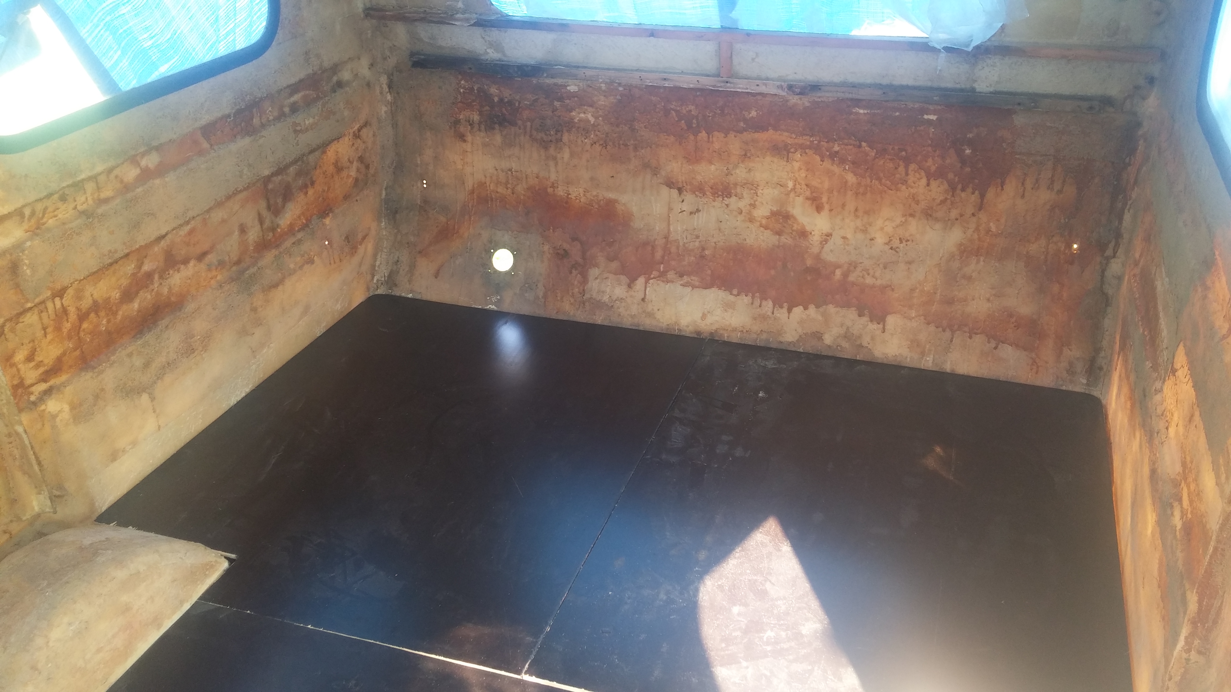

Postautor: maciek69n126n » niedziela, 28 maja 2017, 13:58

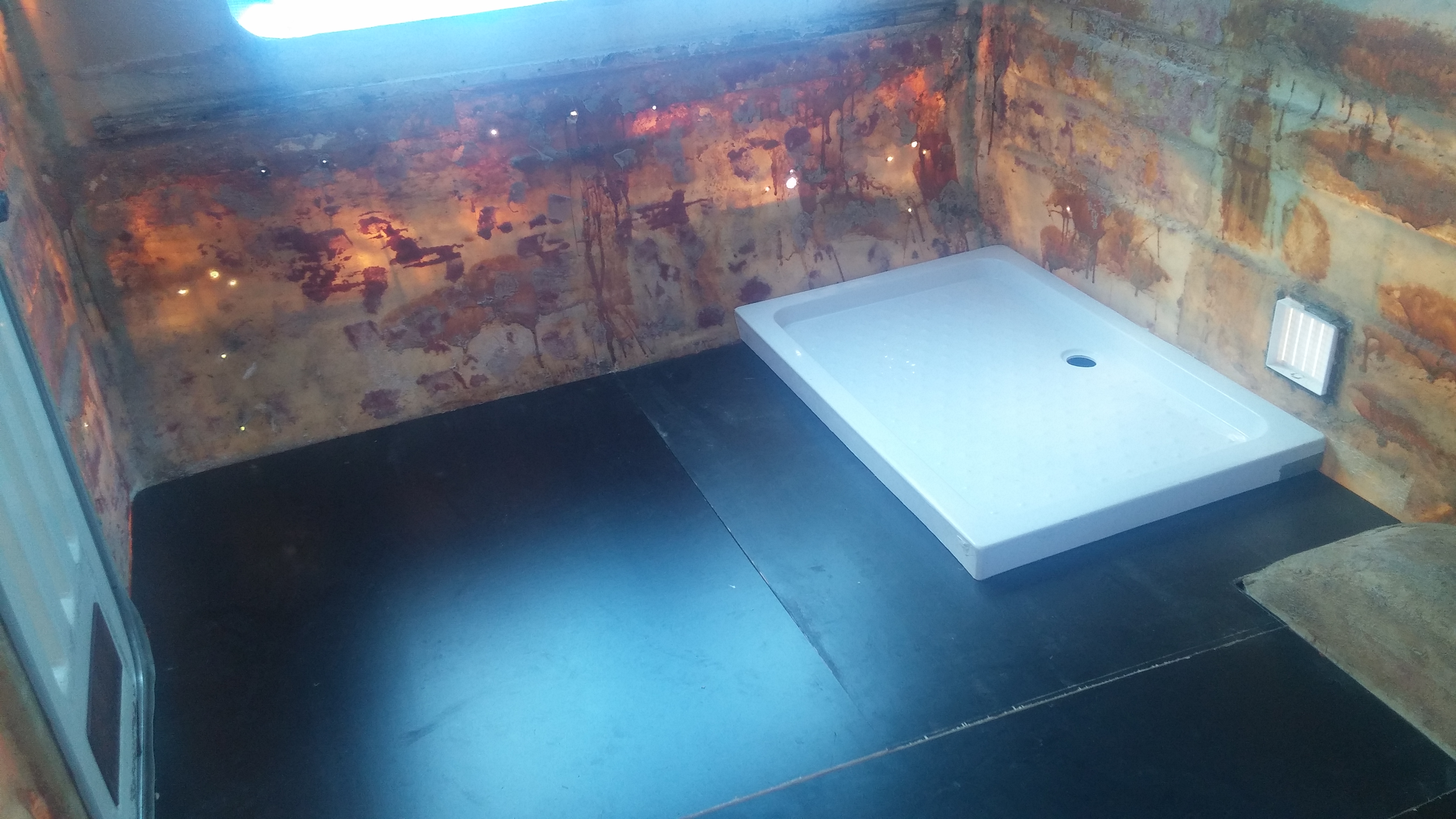

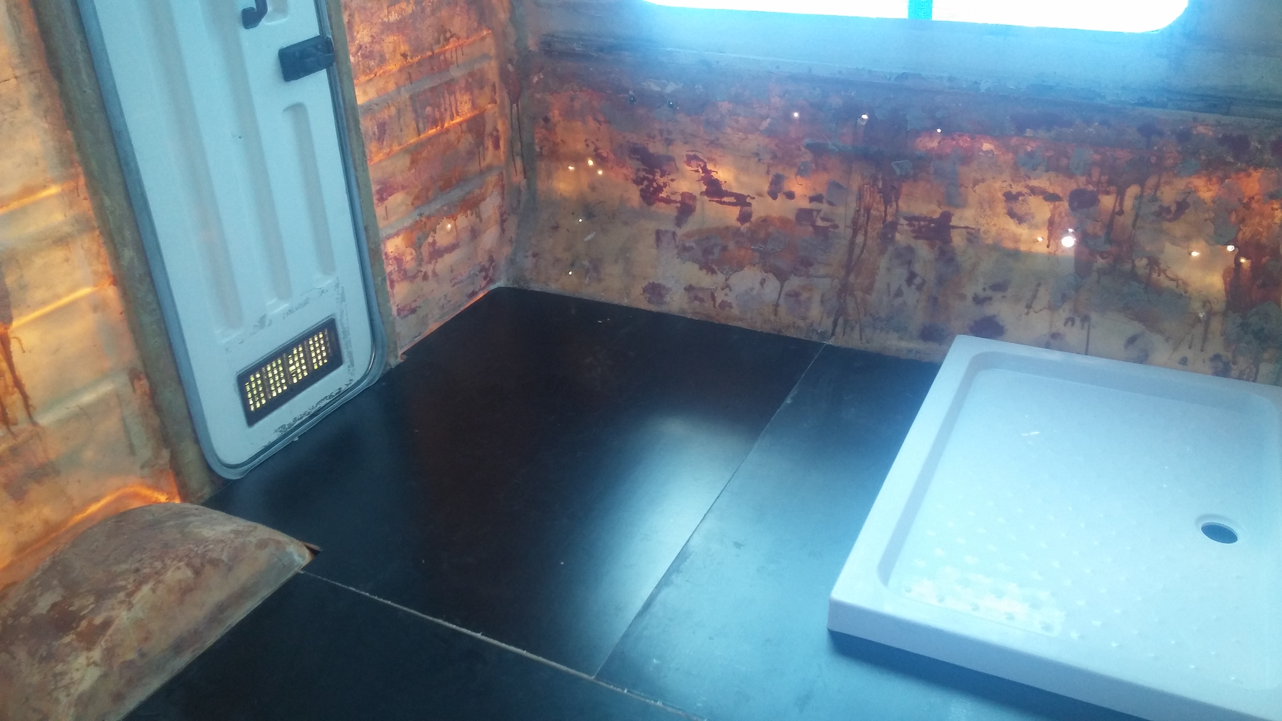

Podloga zrobiona :-) ,bylo warto !!. Jak sie chodzi nic sie nie ugina ,nie pracuje. Tak jak radzili koledzy niema z podloga az tyle pracy a swiety spokoj na przyszle lata jest nieoceniony :-). W miejscach gdzie sie chodzi dolozylem klocki zeby usztywnic podloge chociaz nie bylo to niezbedne.

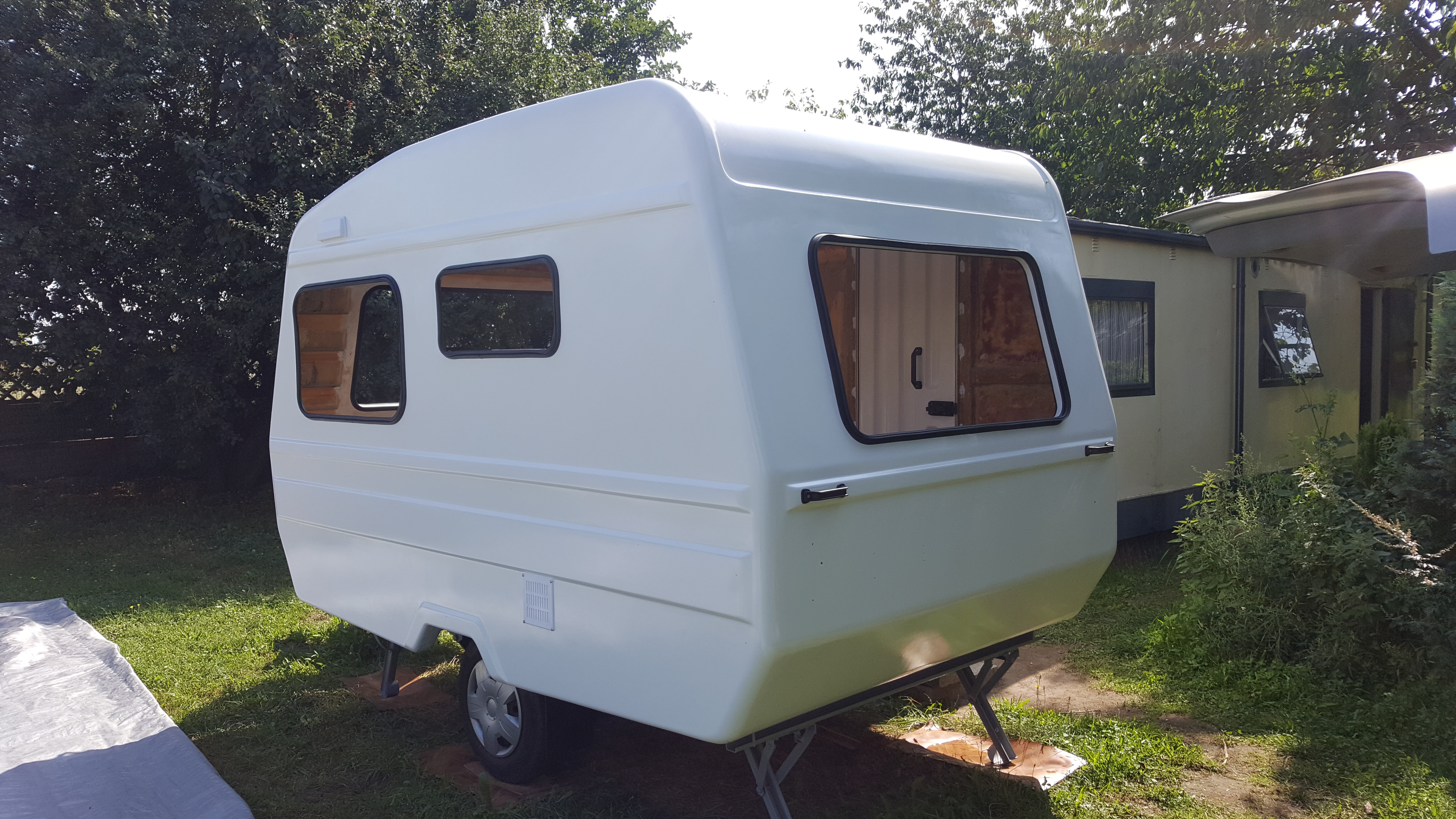

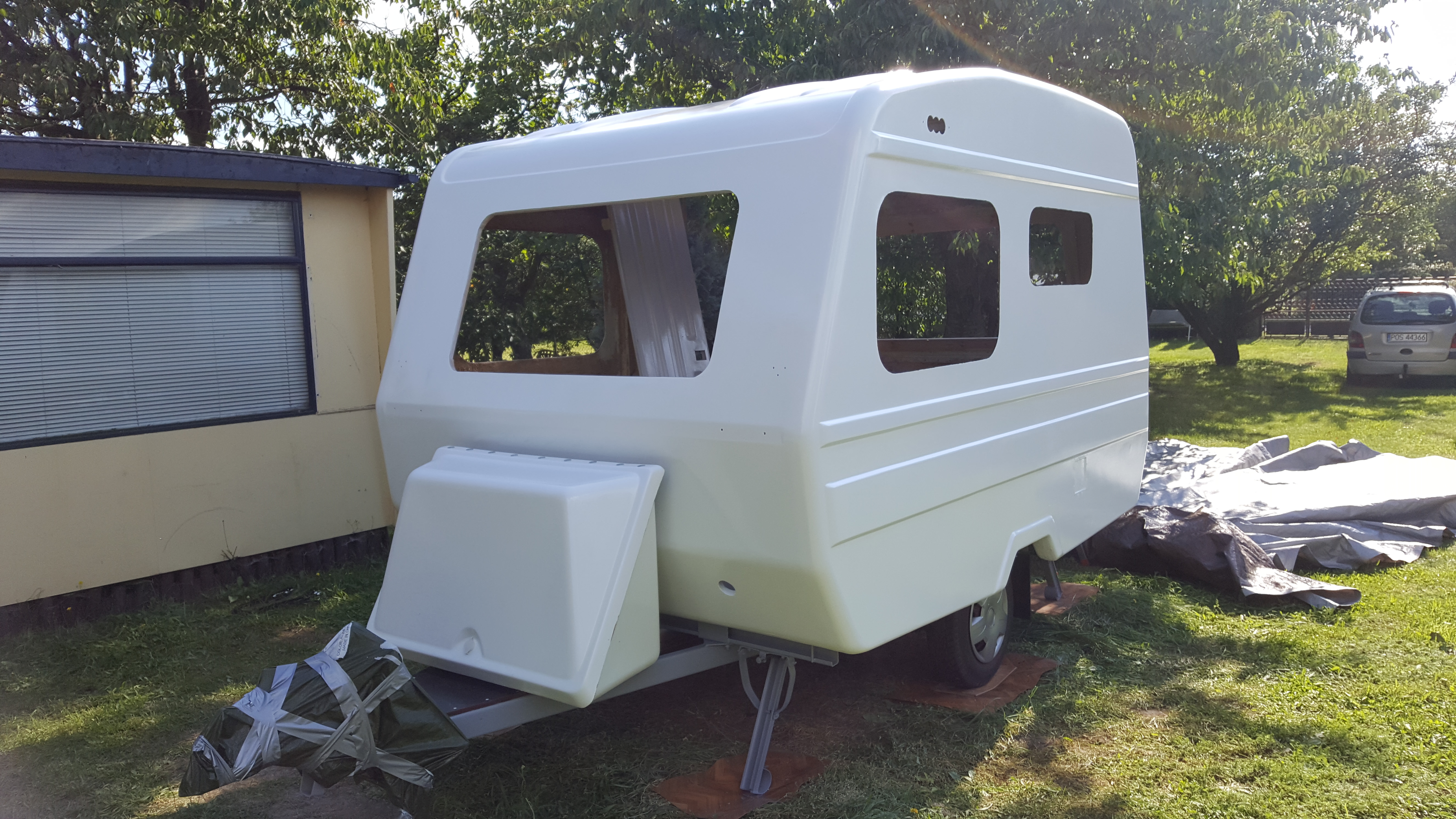

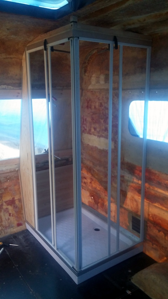

Postautor: maciek69n126n » wtorek, 12 wrz 2017, 21:20

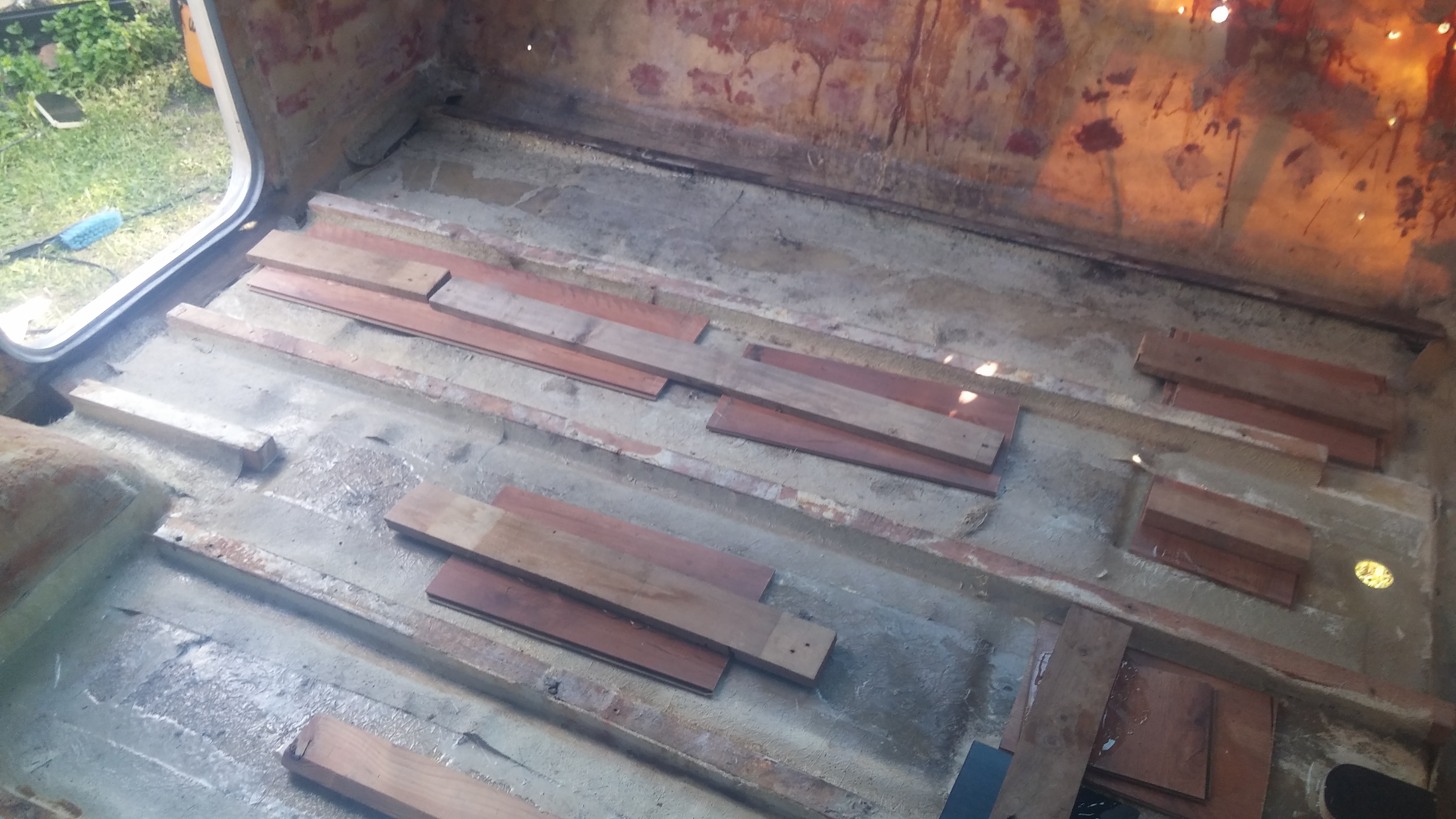

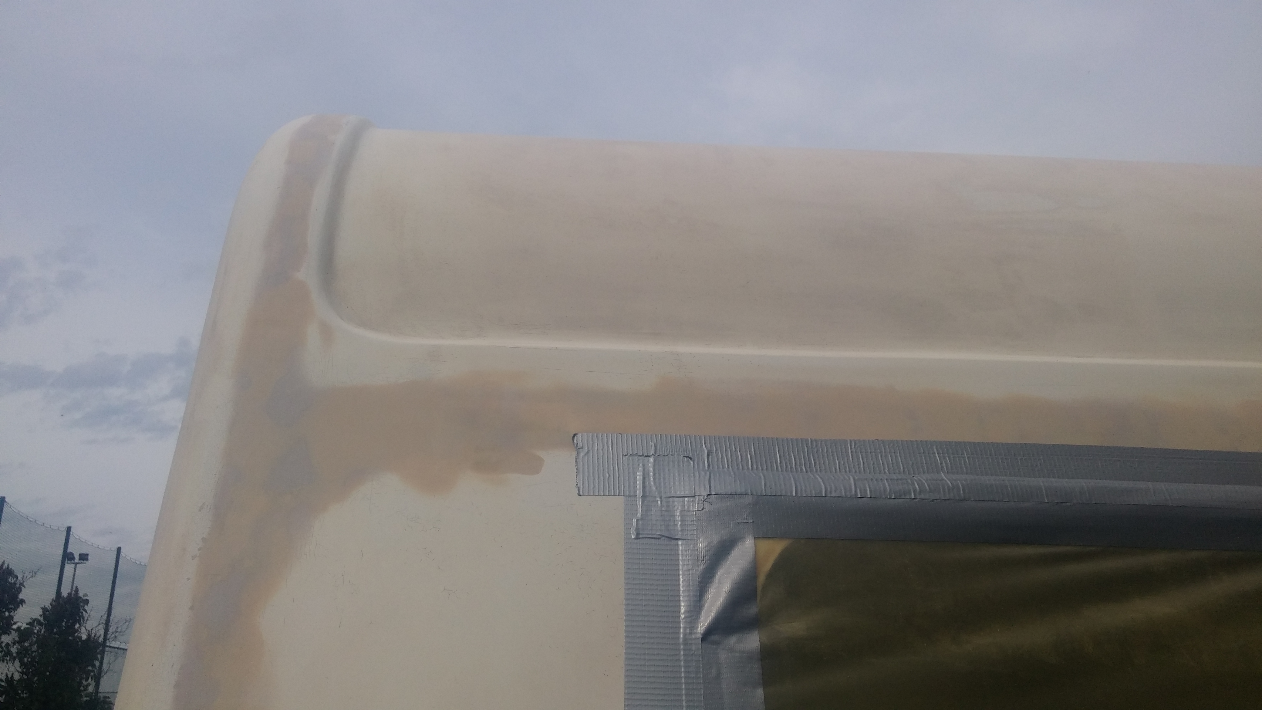

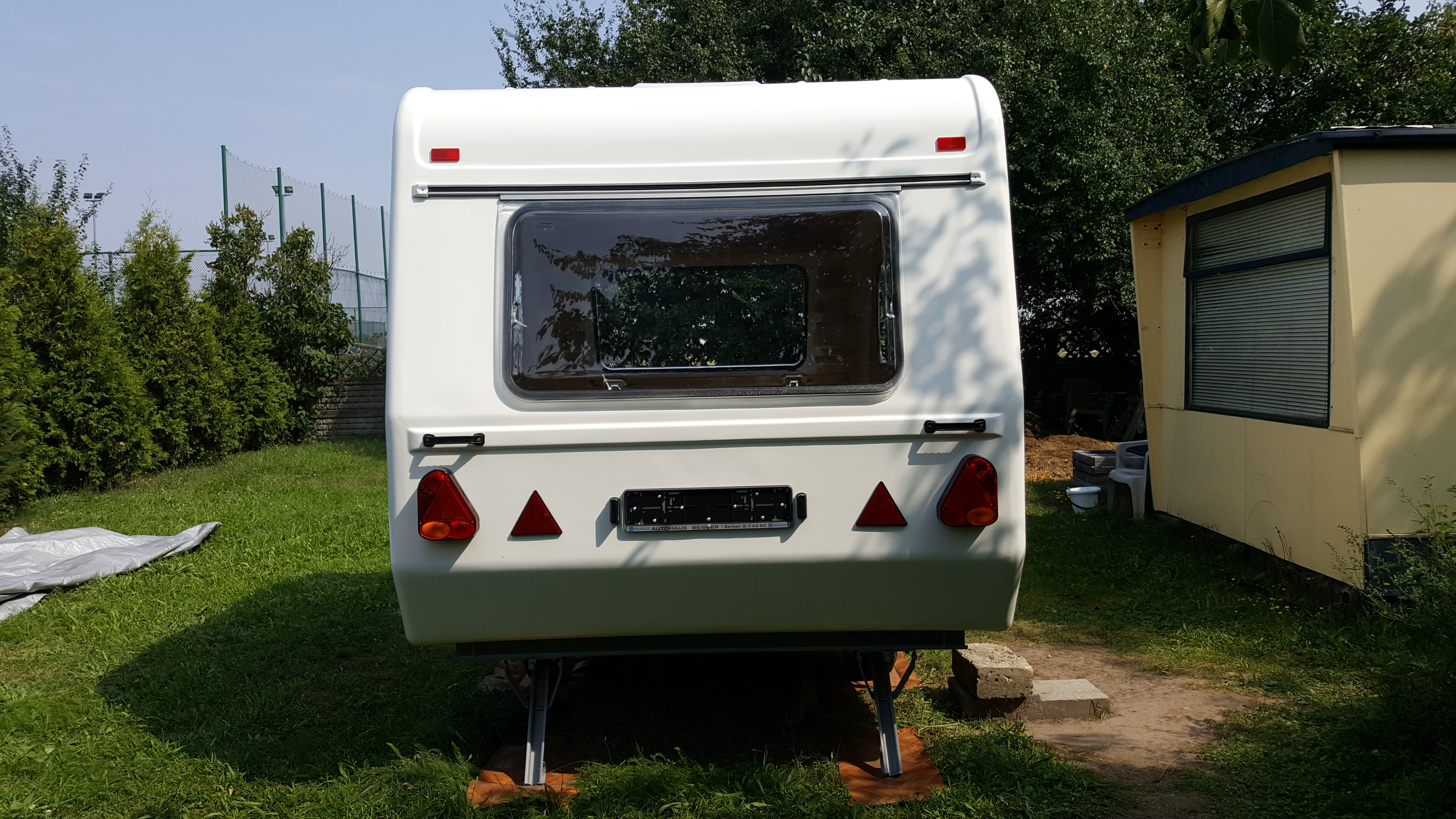

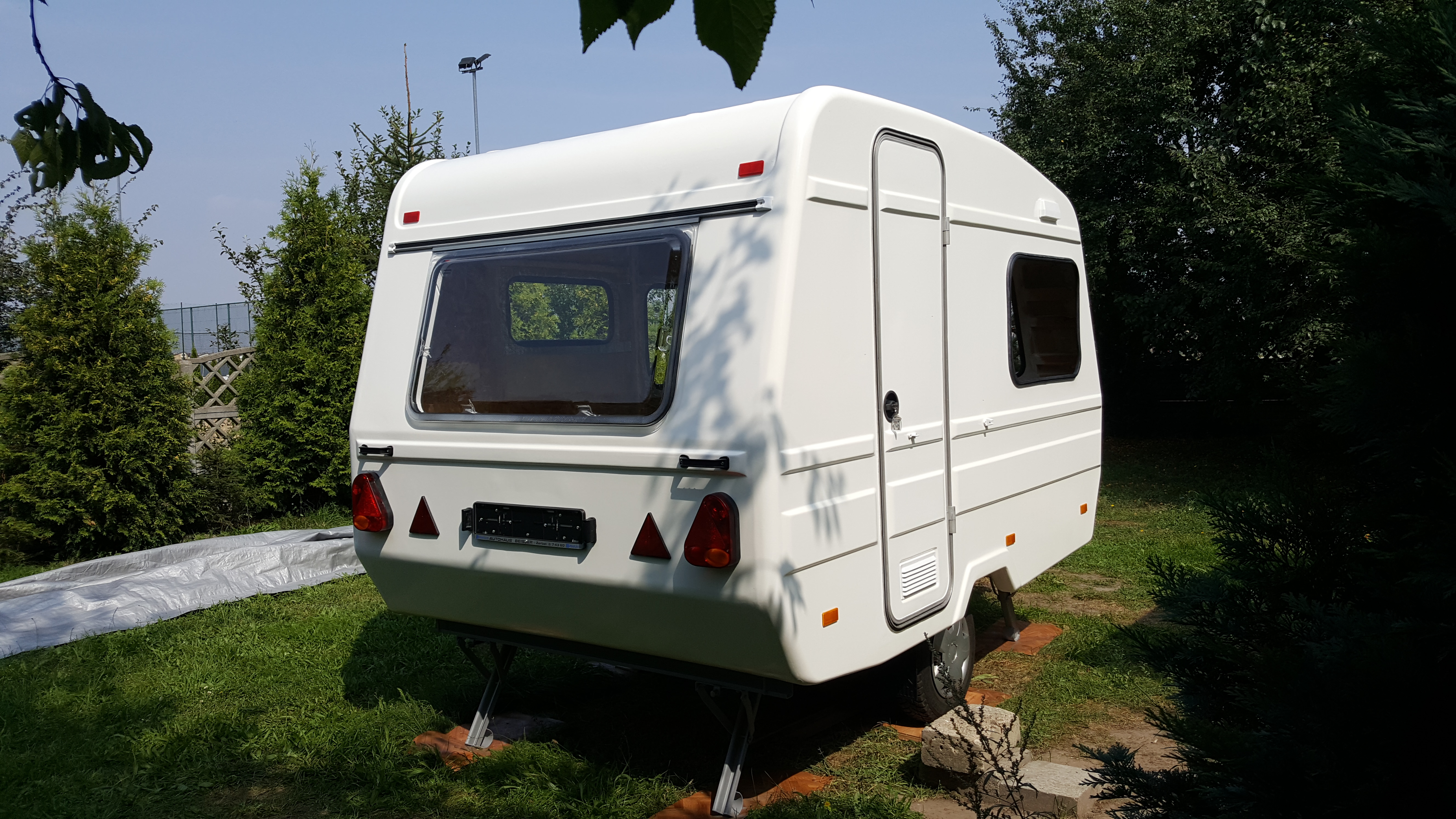

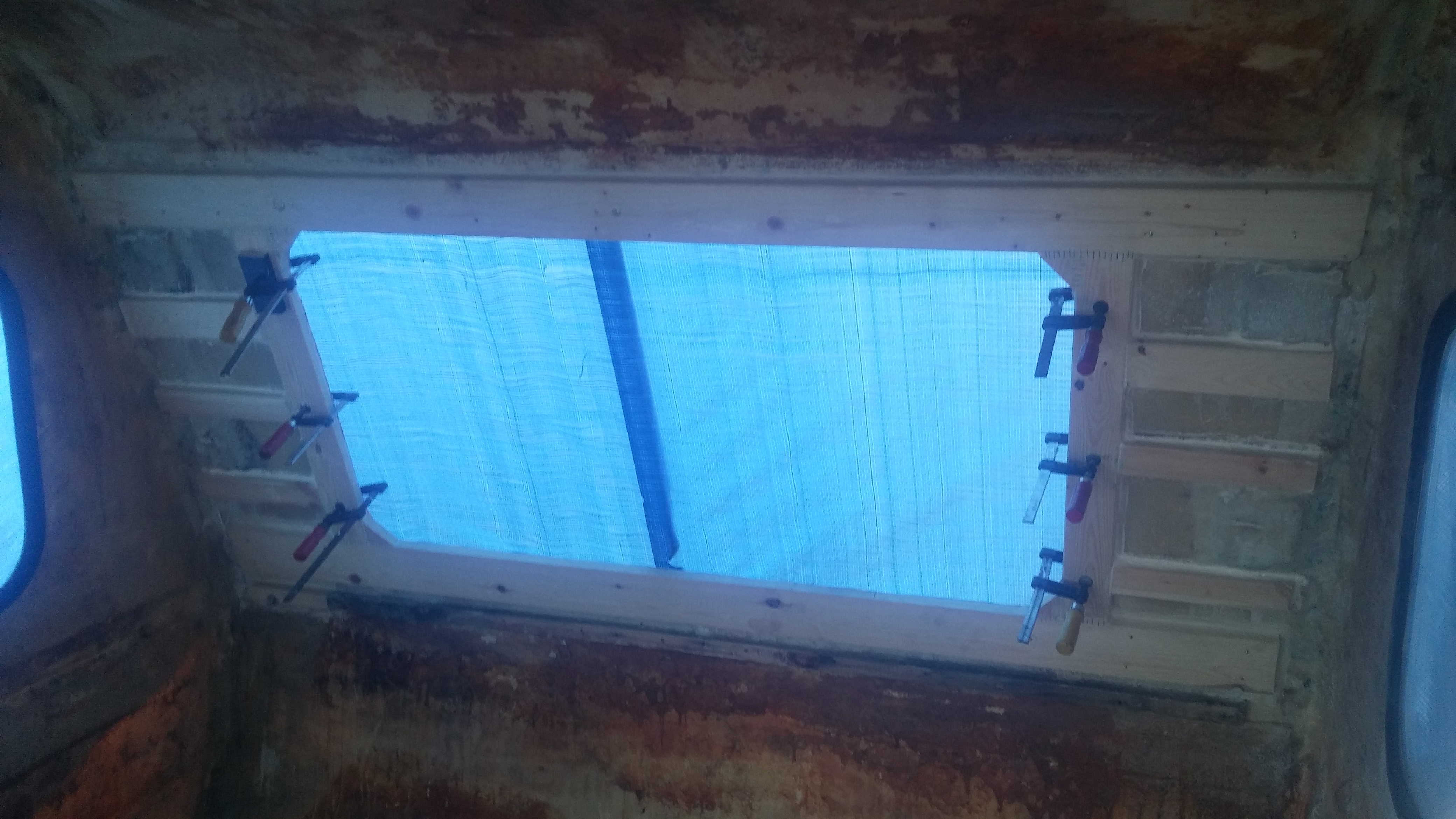

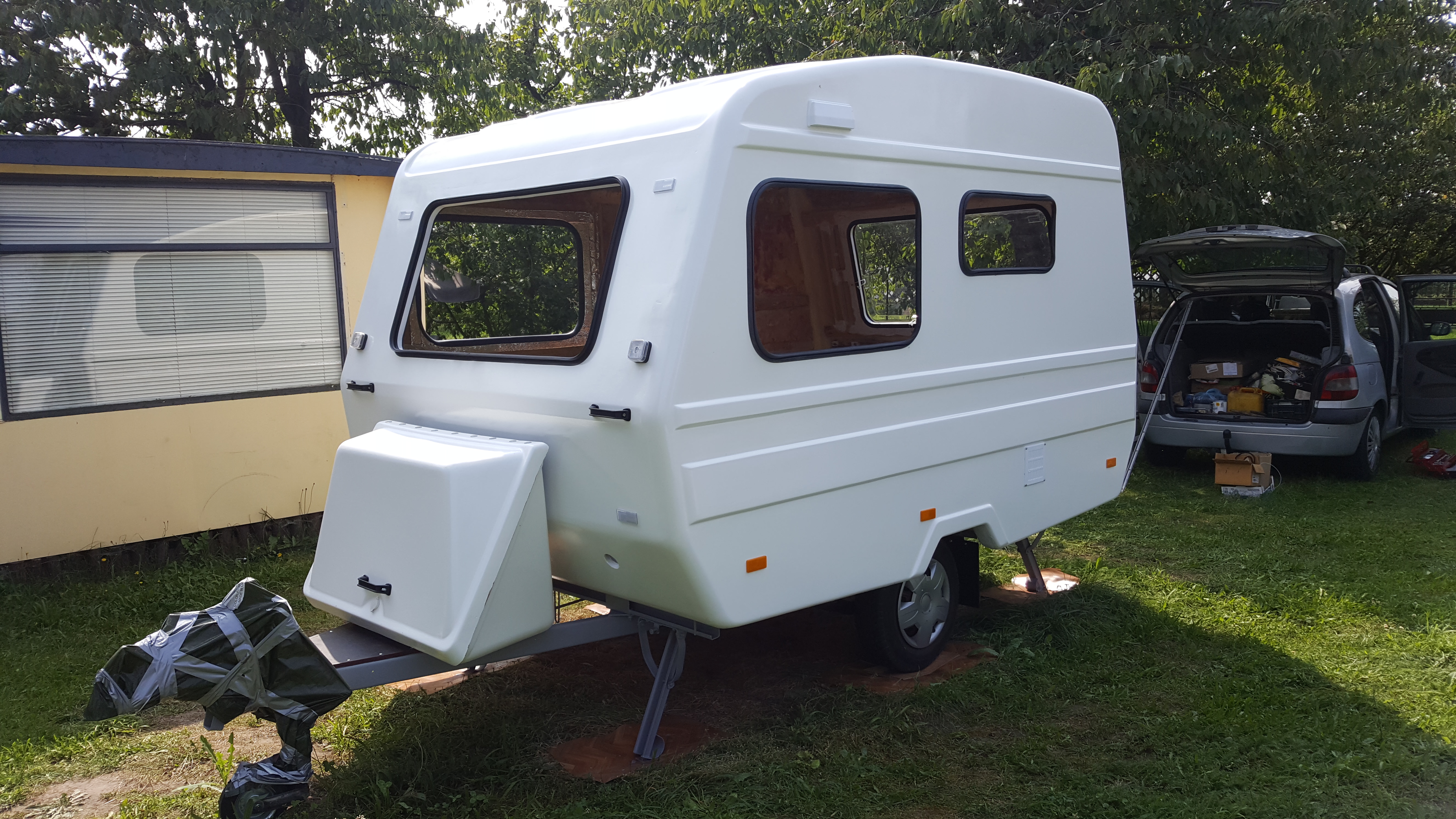

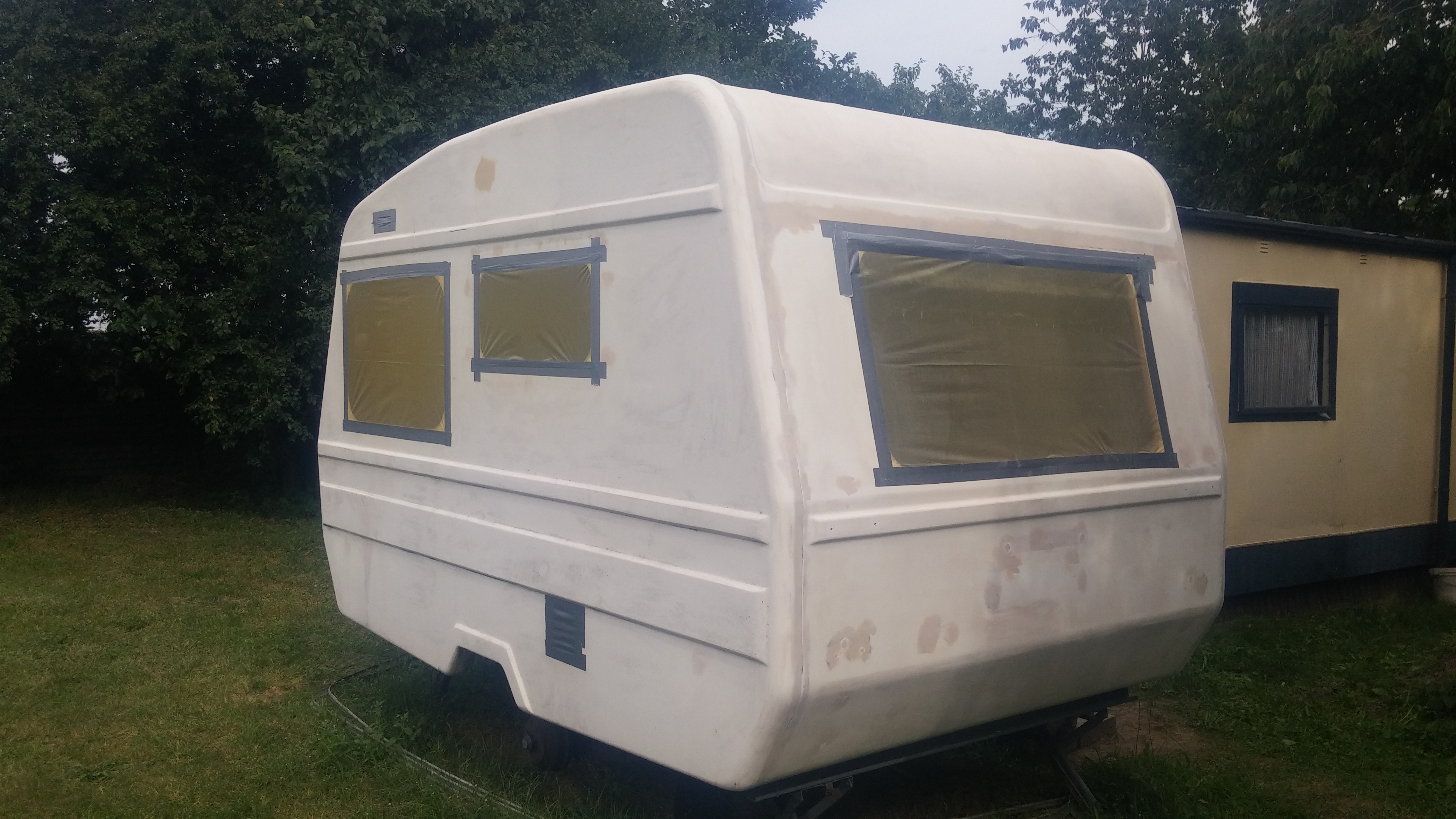

Kilka fotek z postepu prac. Sezon mija a konca nie widac ...
