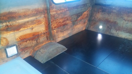

W sobotę rwę podlogę ,czasami mądrych warto posłuchać :). Obdzwoniłem znajomych i załatwiłem sklejkę wodoodporną (tą czarną taką) -płyty 125cm x 100cm (zostało koledze jako odpad). Wychodzi z wymiarów przyczepy ze 6 takich płyt mi wystarczy. I pytanie do Ciebie: wiesz może, jakie długie mają być śruby zamkowe mocujące budę i jakie fi tych śrub? No i ile szt? Kupiłbym od razu i może (zależy od stanu belek pod podłogą ) poskładam ją jeszcze w tę sobotę.

Nie chcę się wtrącać, ale chyba lepiej robić podłogę z jednej, maks dwóch płyt. Sześć sztuk nie będzie dobre dla sztywności budki oraz jej mocowania do ramy. Dodatkowo może się marszczyć wykładzina, a także mogą się ruszać meble.

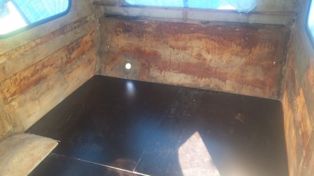

Podloga zrobiona :-) ,bylo warto !!. Jak sie chodzi nic sie nie ugina ,nie pracuje. Tak jak radzili koledzy niema z podloga az tyle pracy a swiety spokoj na przyszle lata jest nieoceniony :-). W miejscach gdzie sie chodzi dolozylem klocki zeby usztywnic podloge chociaz nie bylo to niezbedne.

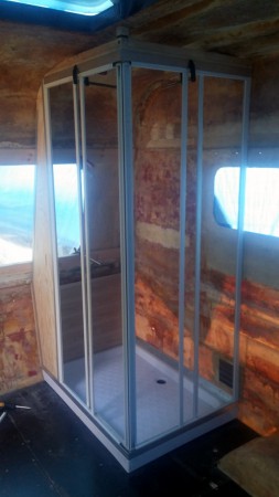

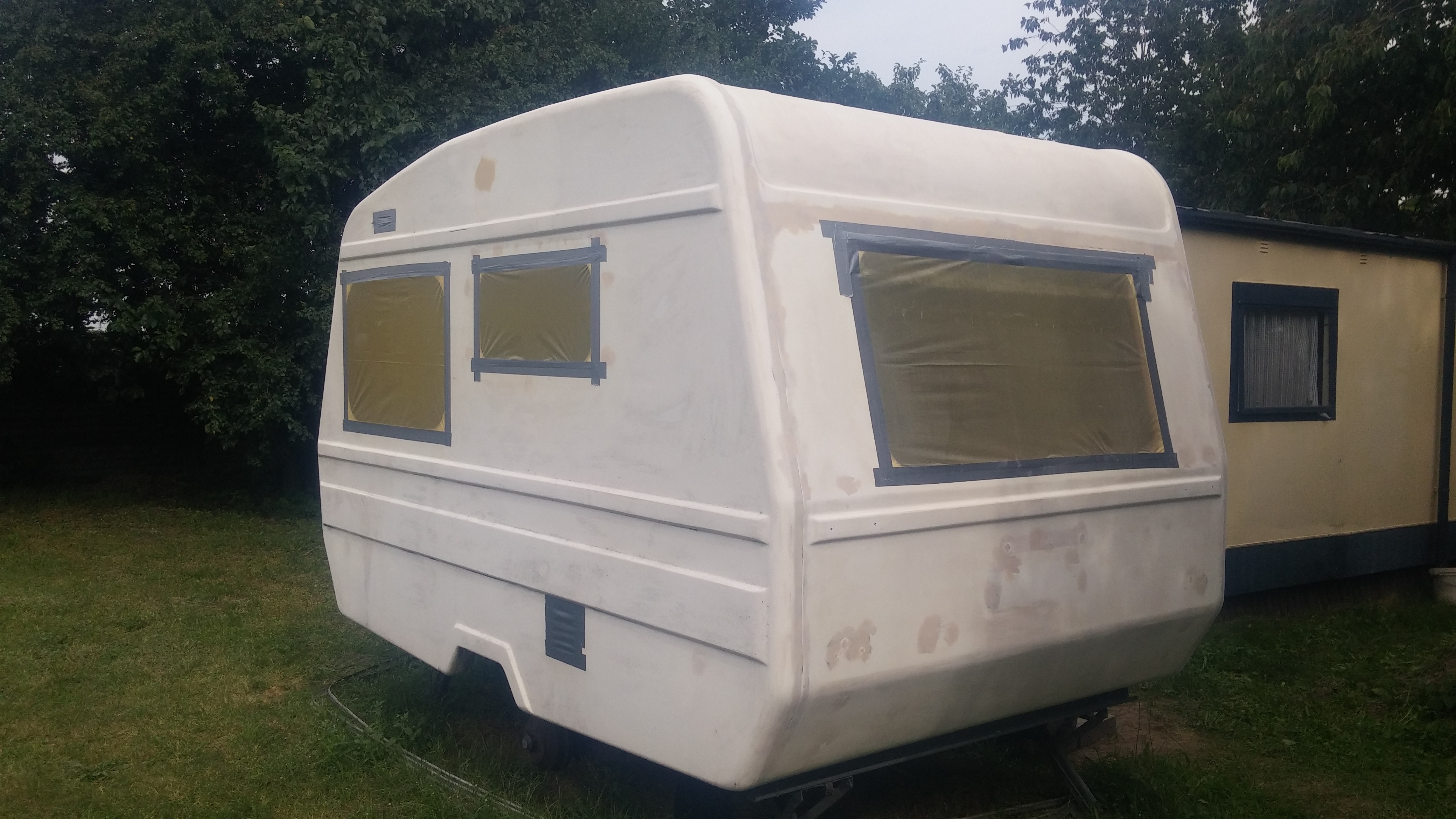

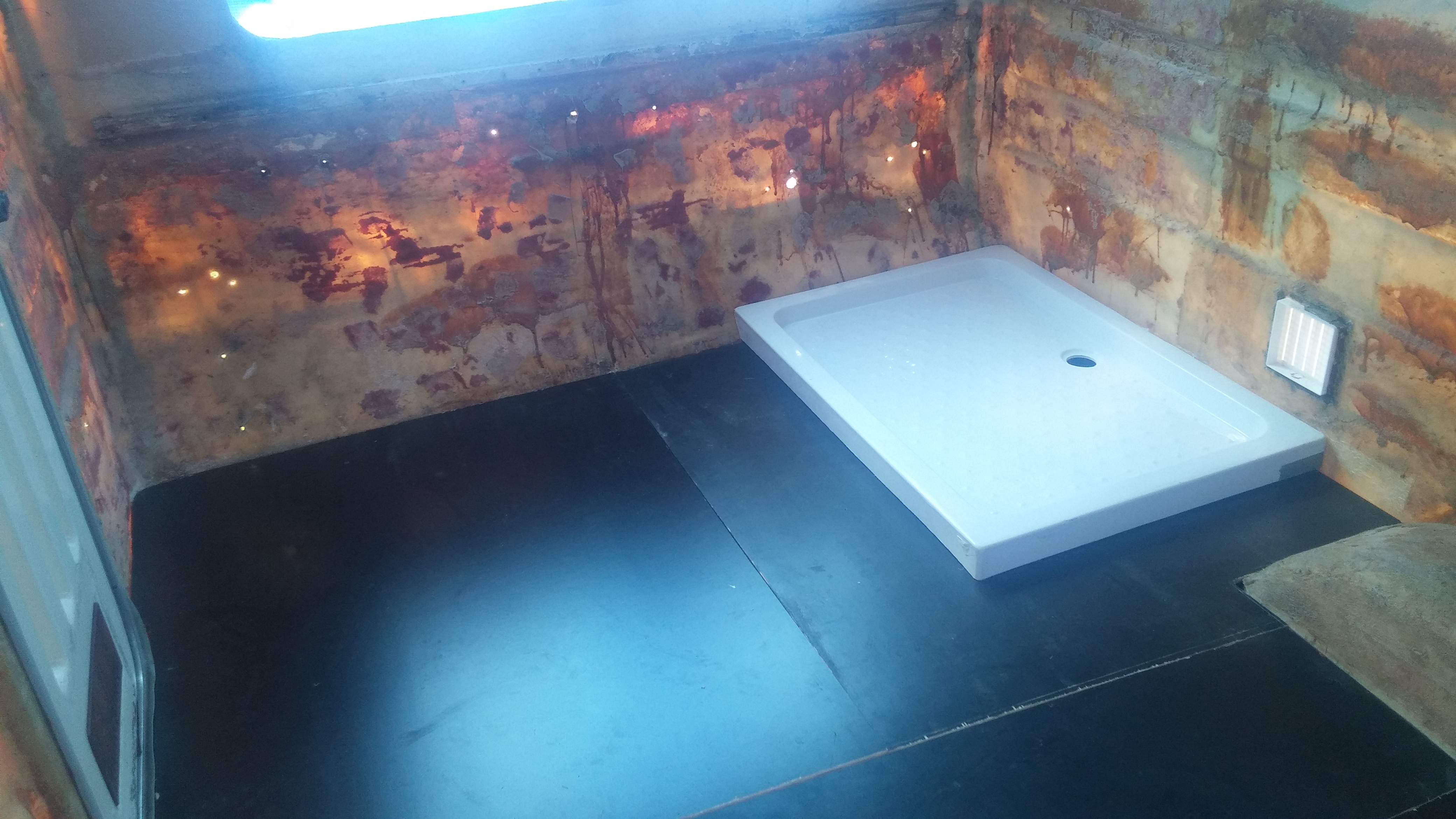

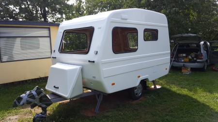

Kilka fotek z postepu prac. Sezon mija a konca nie widac ...
