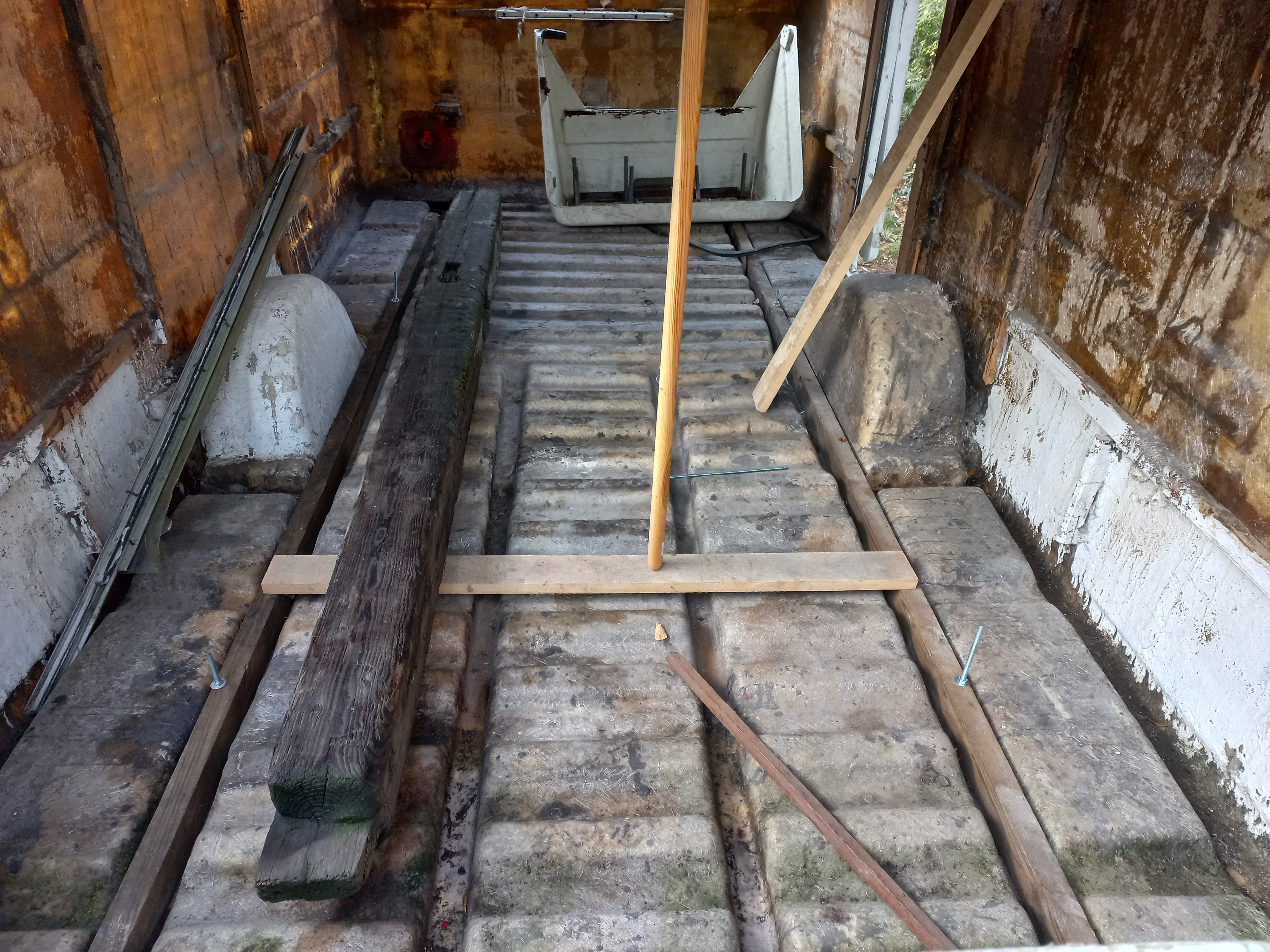

Istotnie jest to jeden ze znanych mi ze zdjęć Mamutów, mam nawet kontakt z właścicielem. Konstrukcja budy w 100% identyczna, czyli pocięta N126 starego typu (z małym daszkiem z 3 żebrami), elementy ułożone w jakiejś formie i uzupełnione laminatem. Moja rama to wydłużona metodą kowalską rama chyba od N126, z dołożoną osią hamowaną i urządzeniem najazdowym chyba od N126N. Przyczepa jakoś sobie żyła przez te kilkadziesiąt lat.
W dokumentach jest to po prostu Przyczepa Campingowa Niewiadów (bez modelu), rocznik 1976, Tabliczki brak.
Największą ciekawostką Mamutów jest ich podłoga, która nie jest cięta tylko wykonana na nowo, we własnej formie i nie przypomina innych niewiadowskich. Załączam zdjęcie, zwróćcie uwagę na wzdłużne zagłębienia na łaty, które przebiegają idealnie nad ramą.
