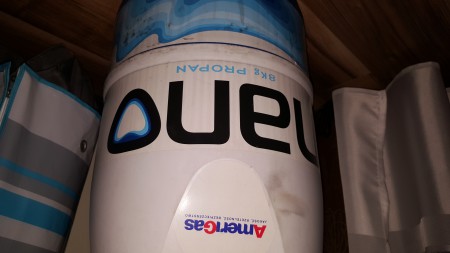

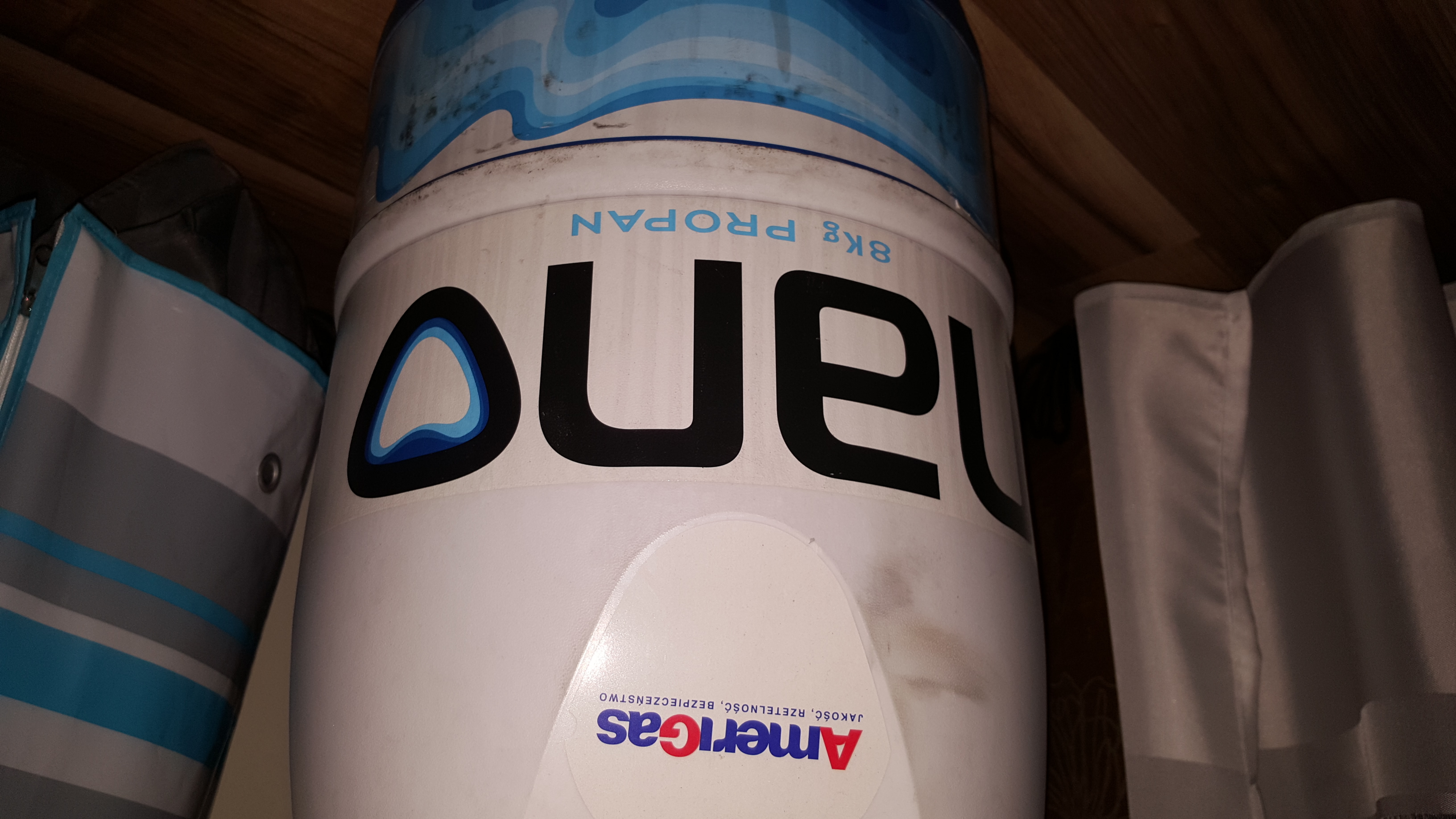

Postautor: reflexes » środa, 2 lis 2016, 17:28
Wczoraj odebrałem swoją nową AmeriGas Nano, dzisiaj ją zamontowałem i przyznam, że jestem zachwycony. Leciutka i idealnie mieści mi się tam gdzie z standardową stałówką był kłopot.

Ile mieści kg ta noano i jaką ma tarę.Zdradź tajemnicę.
Posty: 2109
Re: Wszyszcy mają Trumę (albo traumę), mam i ja
Postautor: piotr05 » środa, 2 lis 2016, 21:04
8 kg gazu plus 6kg butla

Postautor: reflexes » środa, 2 lis 2016, 21:23
Dokładnie. Czyli w sumie 14 kg, a sama stalówka to coś koło 11 kg + 11 kg gazu to może nie tragicznie dużo ale jak ma się tak ciasno jak ja i trochę trzeba powalczyć żeby ją tam upchnąć to te parę kg robi różnicę. W sumie z nano nie trzeba walczyć, bo ona tam pasuje jak ulał.

Mam takie właśnie,a zastanawiałem się nad pobraniem takiej nano ale nie widzę wielkiej przewagi.
Postautor: reflexes » czwartek, 3 lis 2016, 07:09
Przewagą jest czysty propan, który daje możliwość wyjazdu nawet w mrozy. Ja będę używał raczej zamiennie czyli latem zwykłej jedenastki, a wczesną wiosną i jesienią nano. Wszystko przez to, że u mnie jedenastka z kołnierzem nie wchodzi, a propan w "gazach technicznych" na wsi dostępny jest tylko w takich butlach.

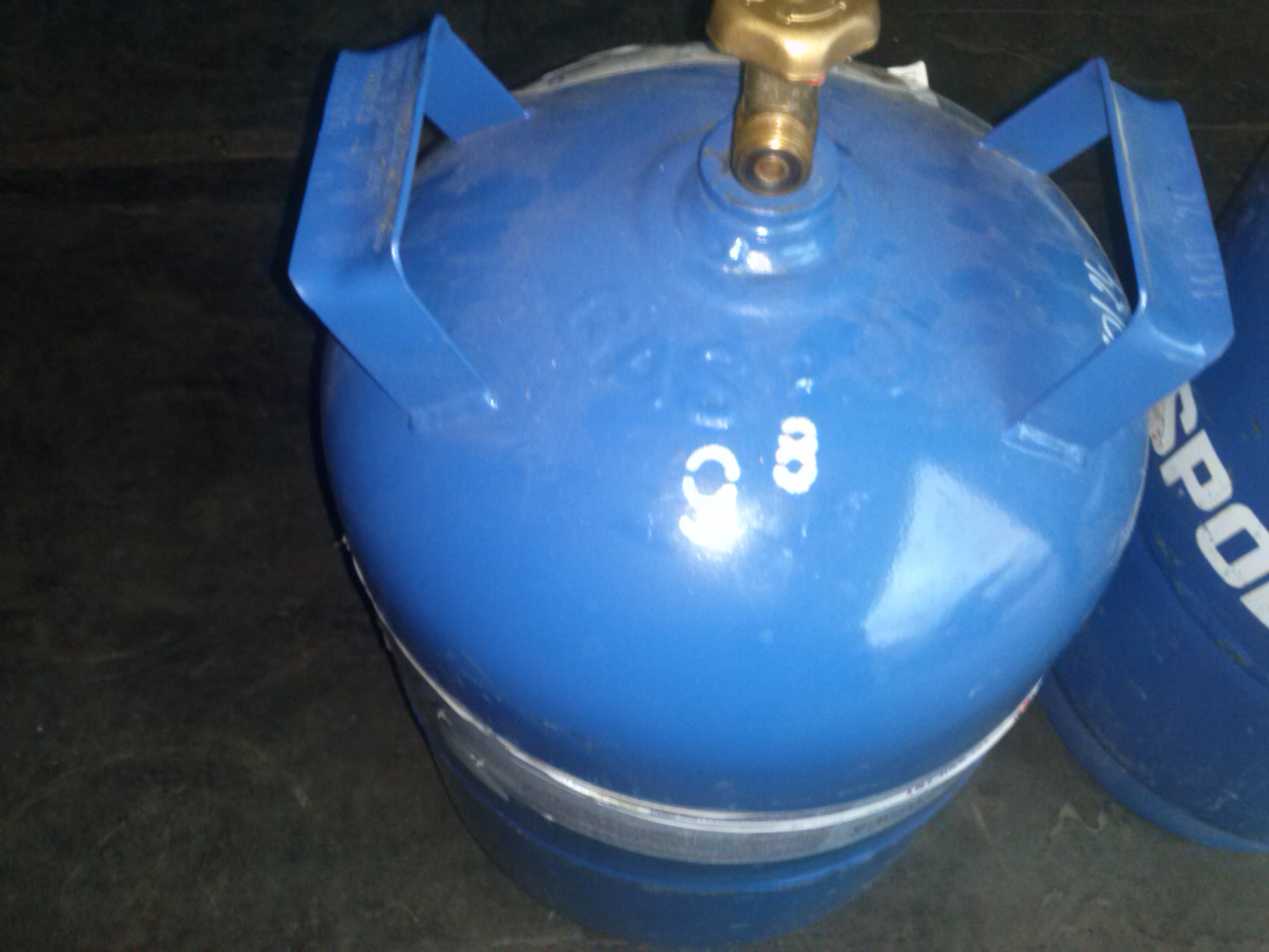

Postautor: jacek » czwartek, 3 lis 2016, 18:16
Patrzaj Stachu tak na szybko co miałem pod ręką.Najmniejsza waga to 8.5kg takie udało mi się obracać

Stalowa butla z kołnierzem pusta waży około 10kg. Nie ma też problemu z zamówieniem czystego propanu w standardowej 11- kilówce (przynajmniej w Sieradzu).
Kosztuje ciut wiecej, a gazu nabijają max 10 kg ze względu na wyższe ciśnienie propanu. Propan pali się super, daje czadu, ale doszedłem do wniosku, że szybciej się kończy nawet latem.
Dlatego w cieplejszym sezonie lepiej używać mieszanki propan-butan, a propan tylko gdy temperatura bliska 0°C i poniżej.
