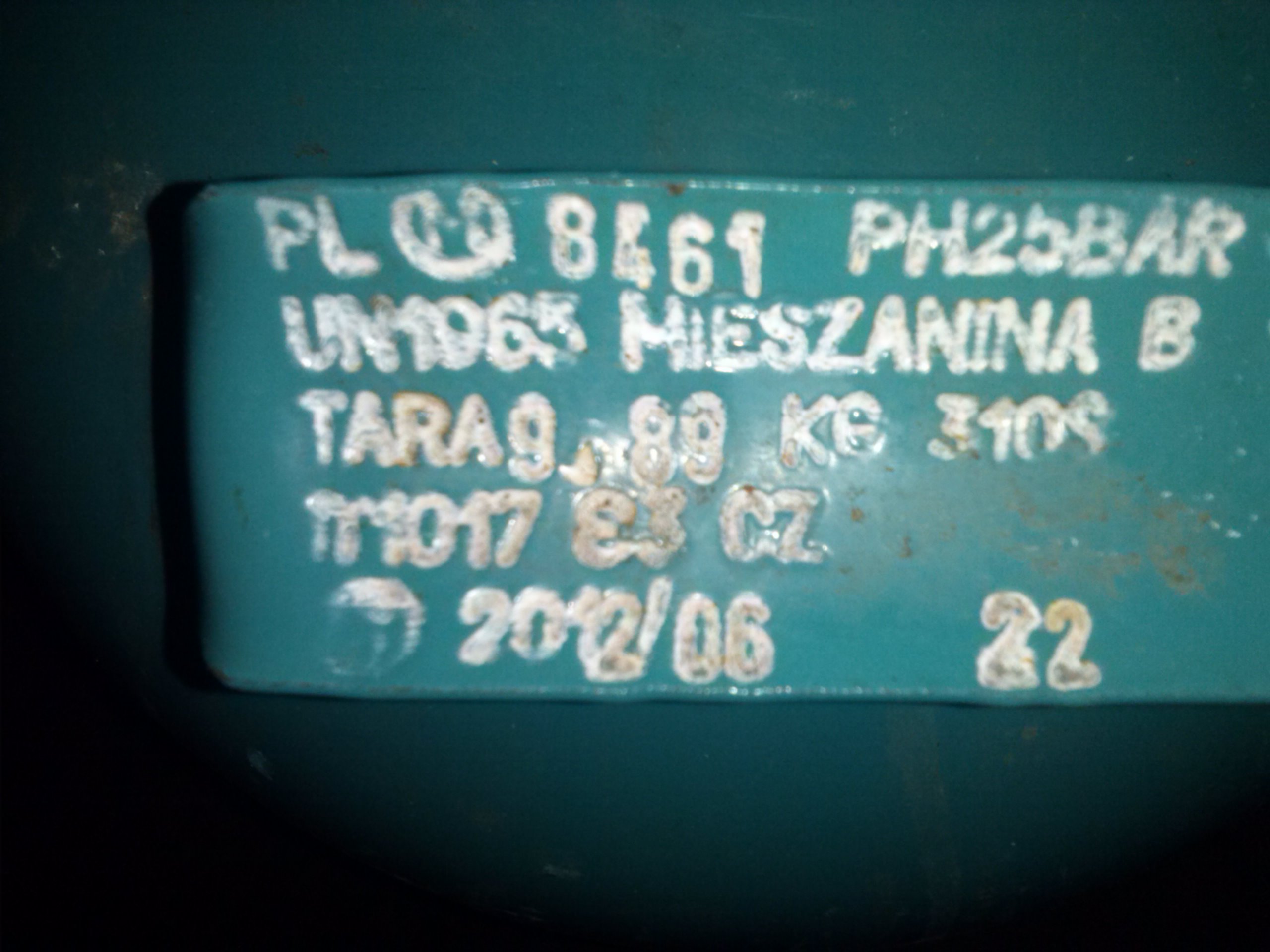

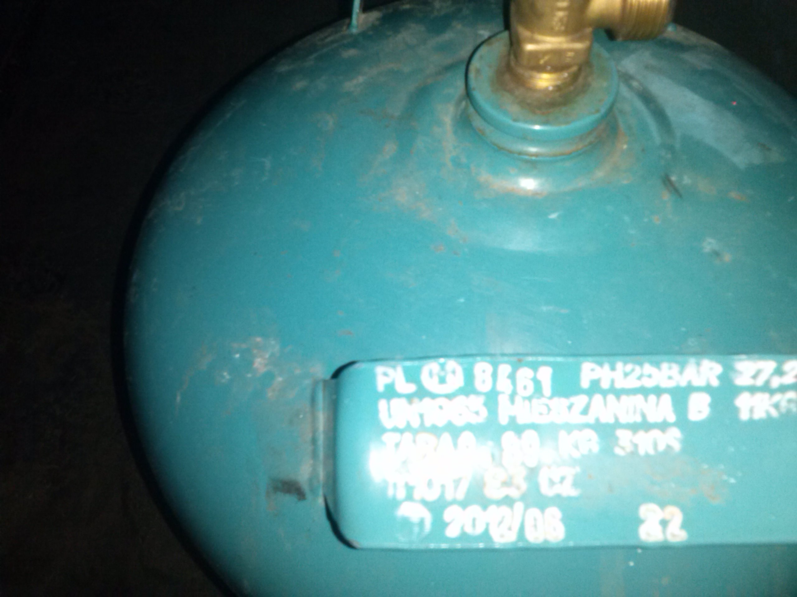

Stalowe też ważą 8-9kg
+11kg gazu takie bez kołnierza.

jacek pisze:Stalowe też ważą 8-9kg
Butla stalowa waży więcej niż piszesz (nie pamiętam dokładnie ale sprawdzałem). Przy ustalaniu prawidłowego nacisku na hak to ma znaczenie, nie mówiąc o tym że większość przyczepek jest przeciążonych i warto sobie te kilka kilo odebrać.
Poza tym jest propan, tak jak pisał Reflexes.
Re: Wszyszcy mają Trumę (albo traumę), mam i ja
Patrzaj Stachu tak na szybko co miałem pod ręką.Najmniejsza waga to 8.5kg takie udało mi się obracać
