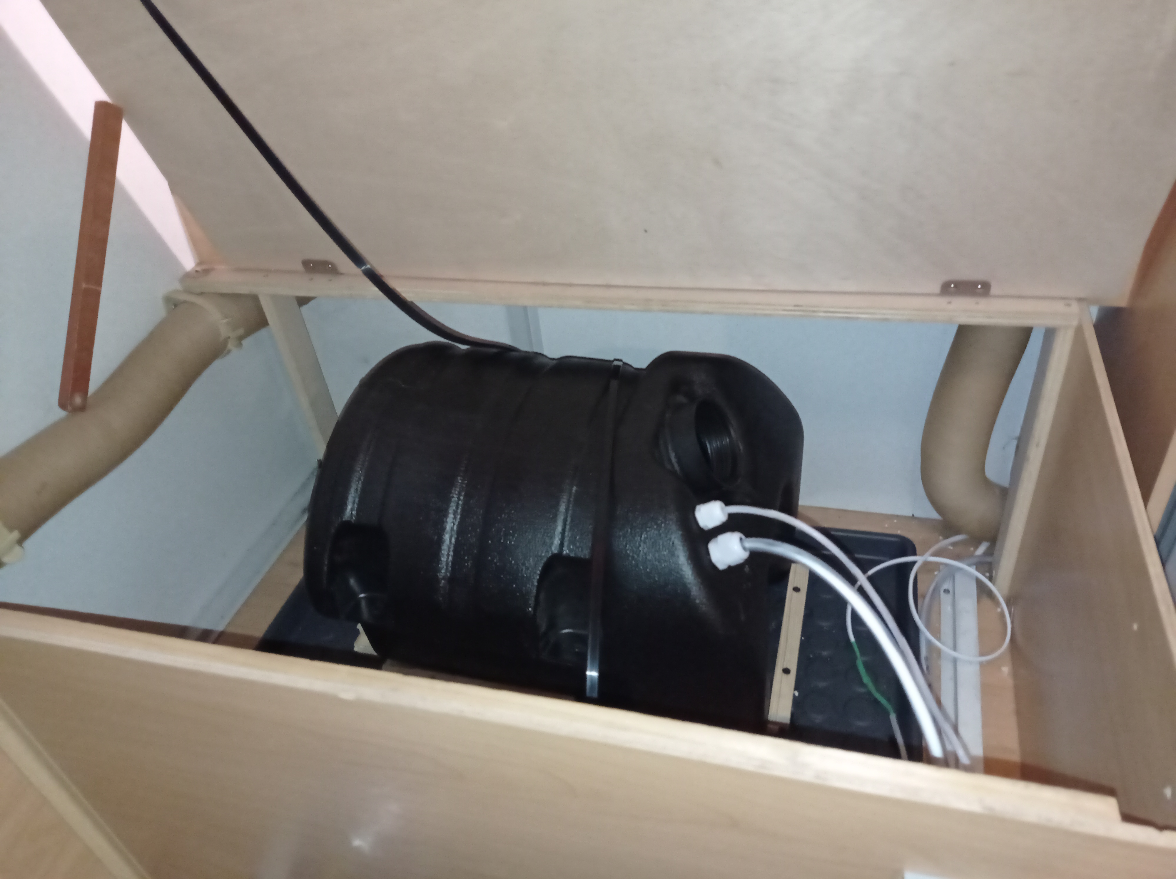

Murano pisze:oko pisze:Murano pisze: beczka po kapuście też nie jest szczytem jakości i designu jako zbiornik na wodę.
Może i nie jest, ale w szafkę wchodzi idealnie i co najważniejsze ma dopuszczenie do żywności.
Nie bez powodu taka sama czeka u mnie na montaż w kufrze.
Wiem, widziałem na którymś zdjęciu

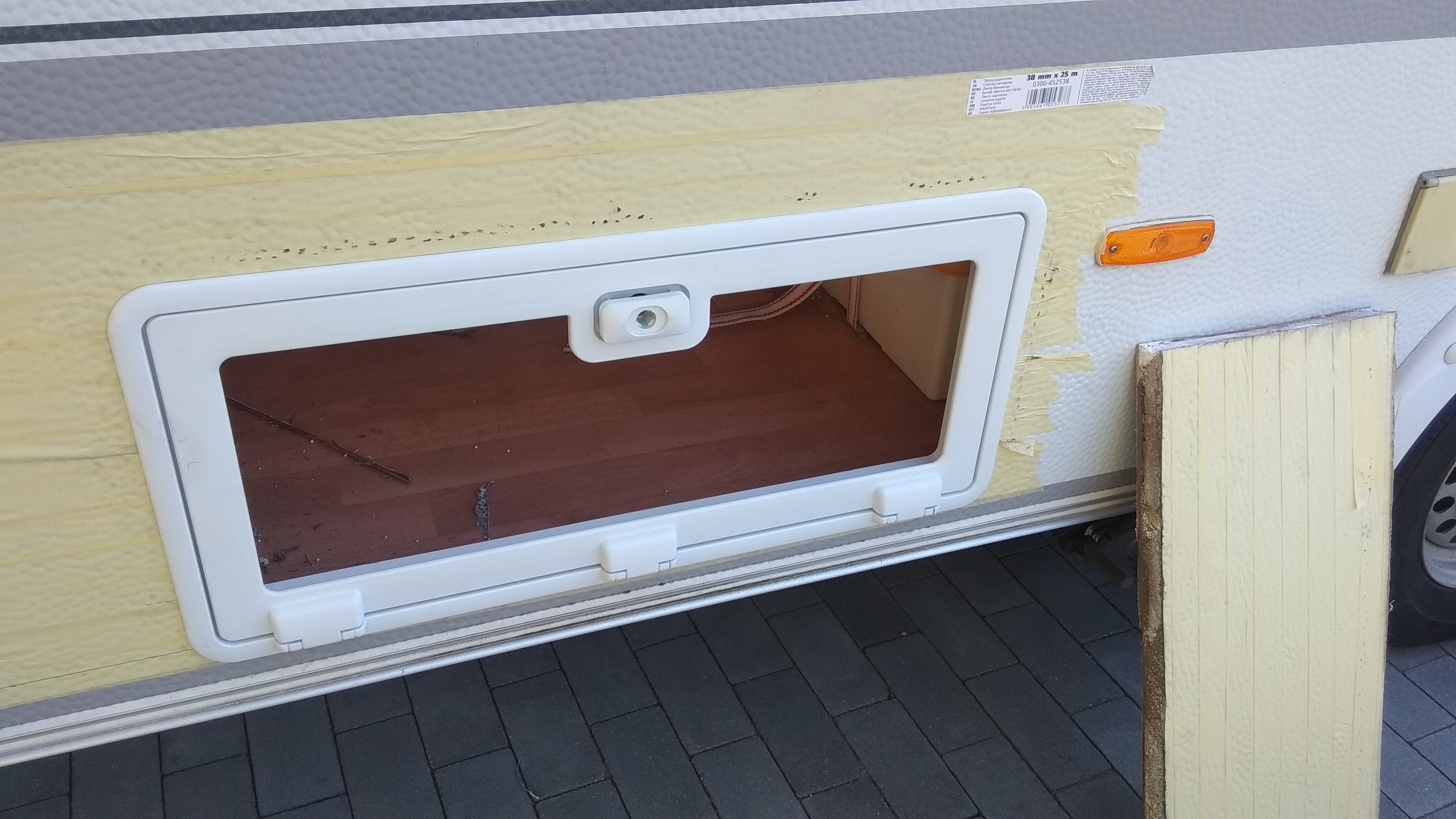

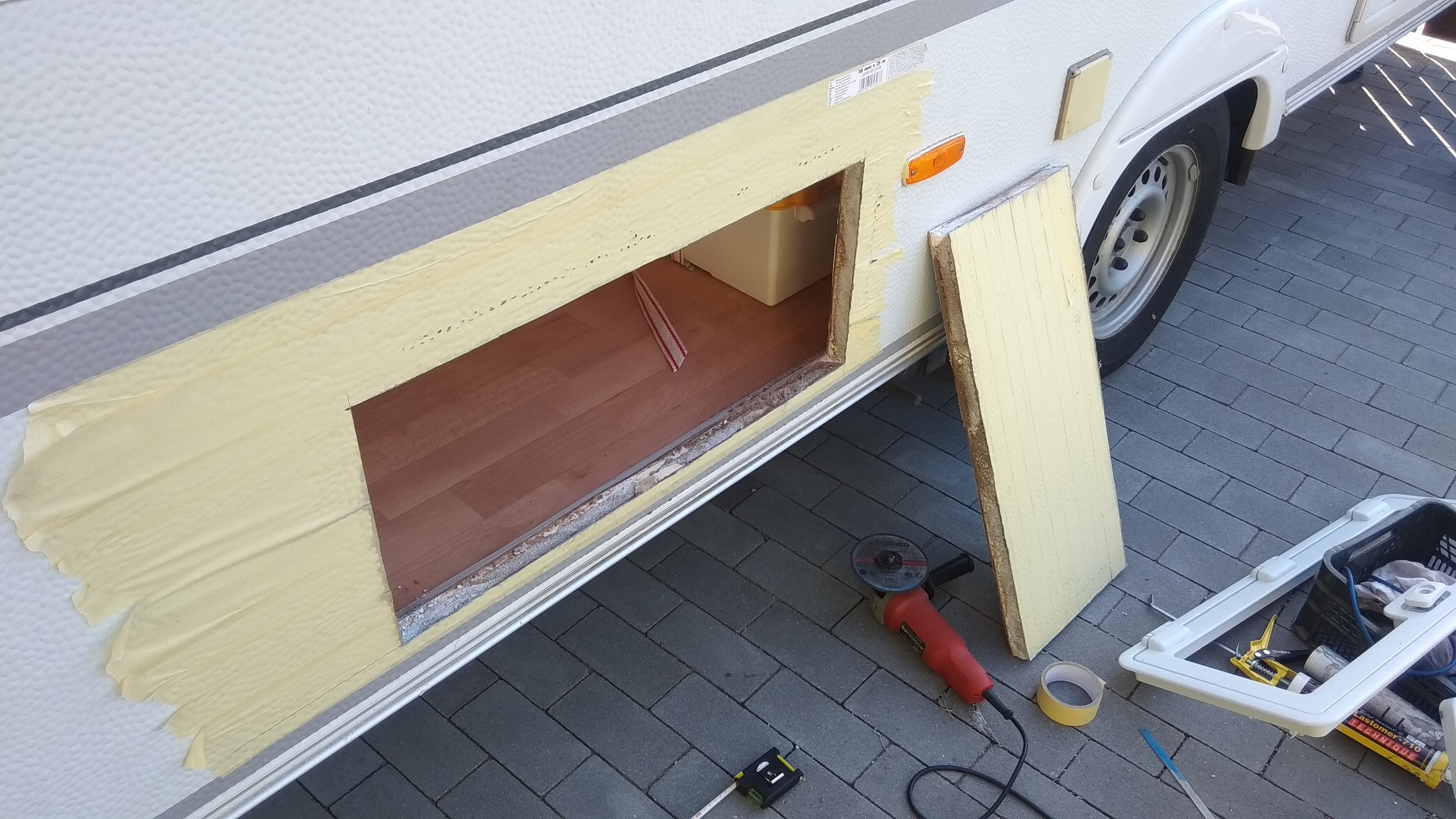

Elegancko. Czym w końcu poleciałeś, fleksem czy wyrzynarką?
						Re: Wszyszcy mają Trumę (albo traumę), mam i ja
Flexem na wylot plus końcówki, rogi ręcznie brzeszczotem.

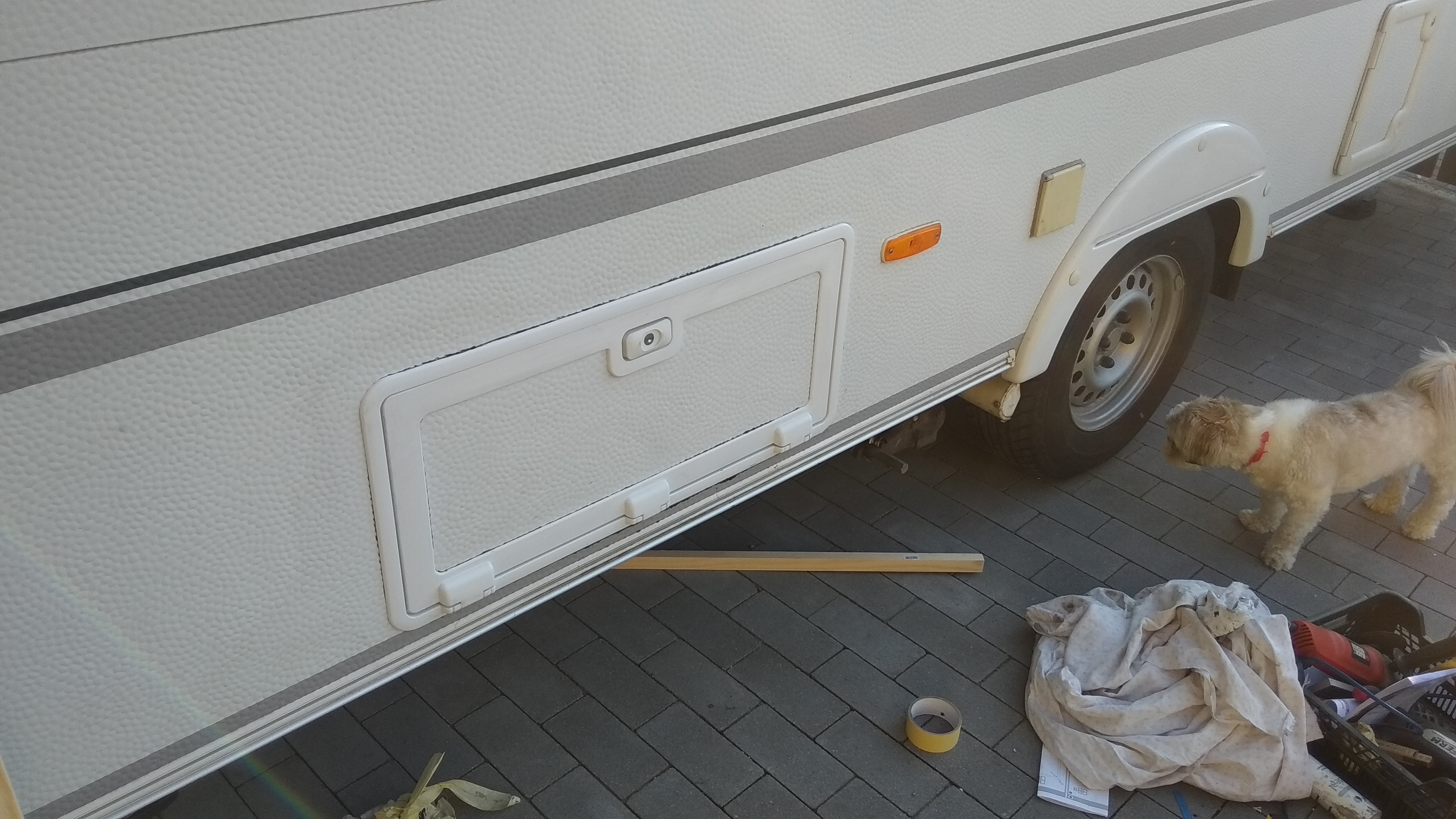

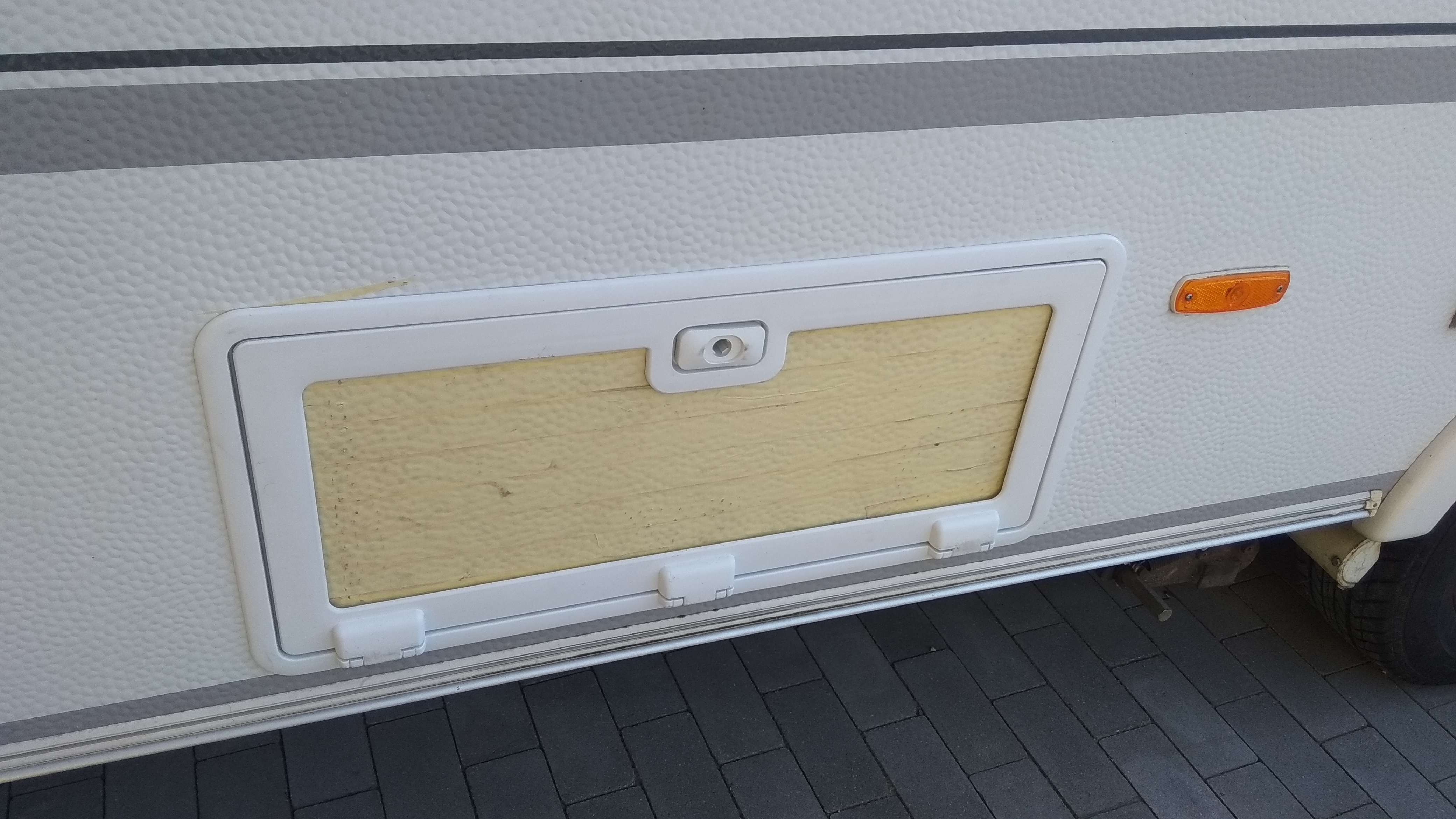

Operacja zakończona sukcesem. Oczywiście dałem ciała, bo byłem na 150% pewny, że mam biały butyl w domu, a jak otworzyłem tubę to okazało się, że jest czarny. W sumie nie jest źle, bo w całej tej budzie jak z resztą w każdym zgniluchu wyłazi czarny butyl spod listew
 . Trochę się to jeszcze doczyści jak przeschnie trochę.
Dobrze jest, nawet nie wiedziałem, że jest biały butyl.
Ja też nie wiem czy jest. Na pewno jest szary, bo miałem. Wydawało mi się, że mam biały, ale ta tuba leży ze 2 lata u mnie. Okazał się czarny

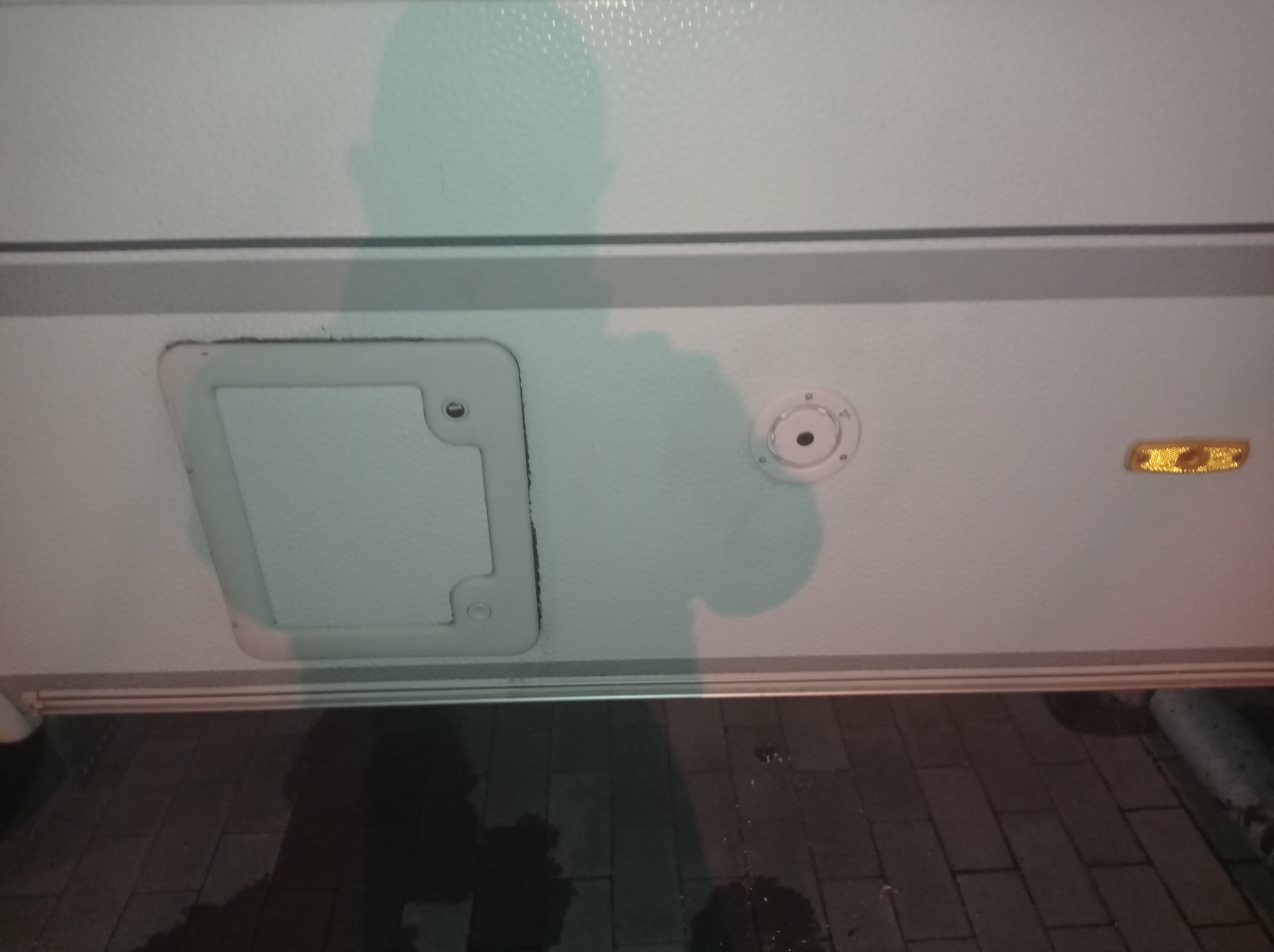

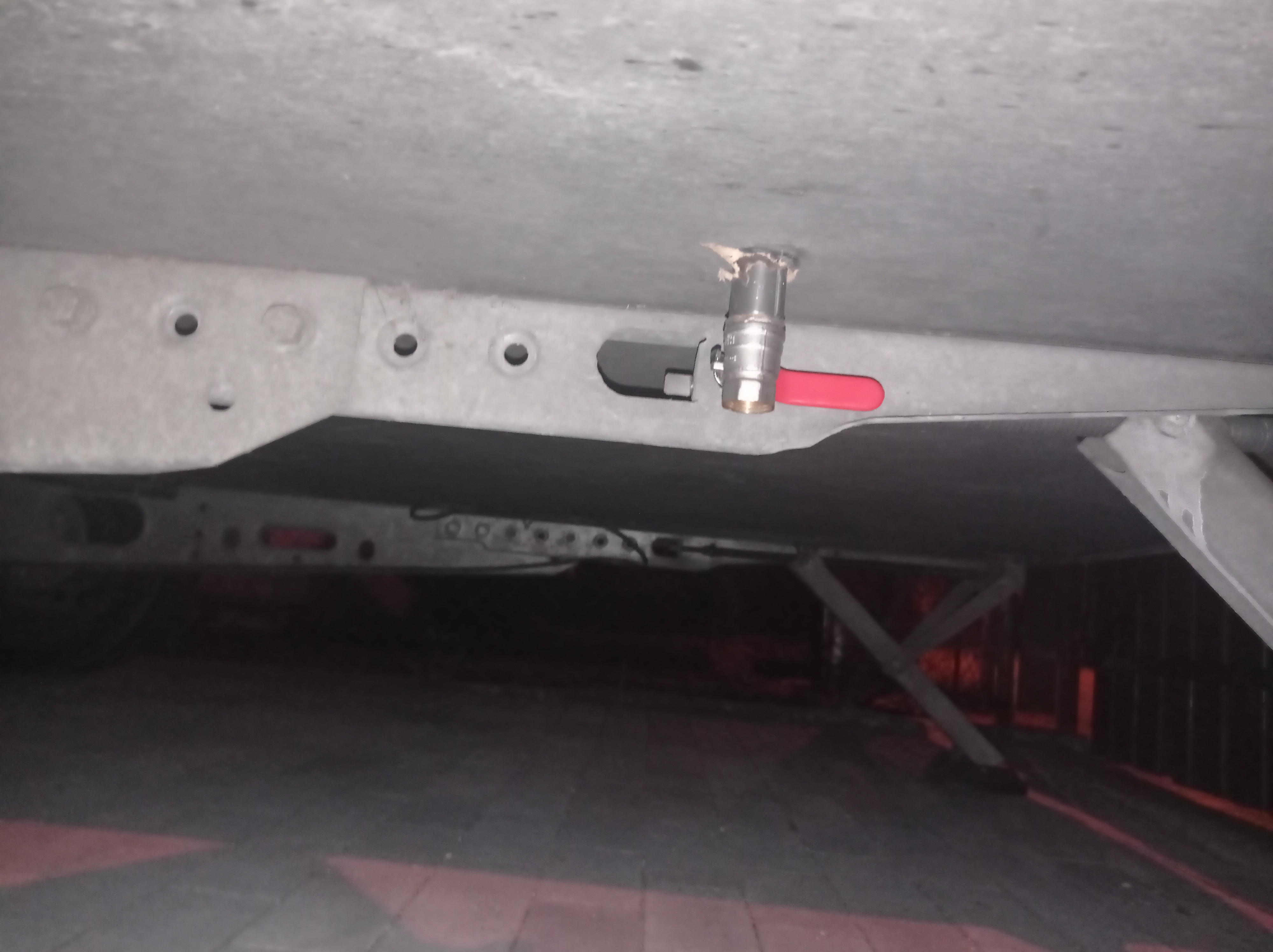

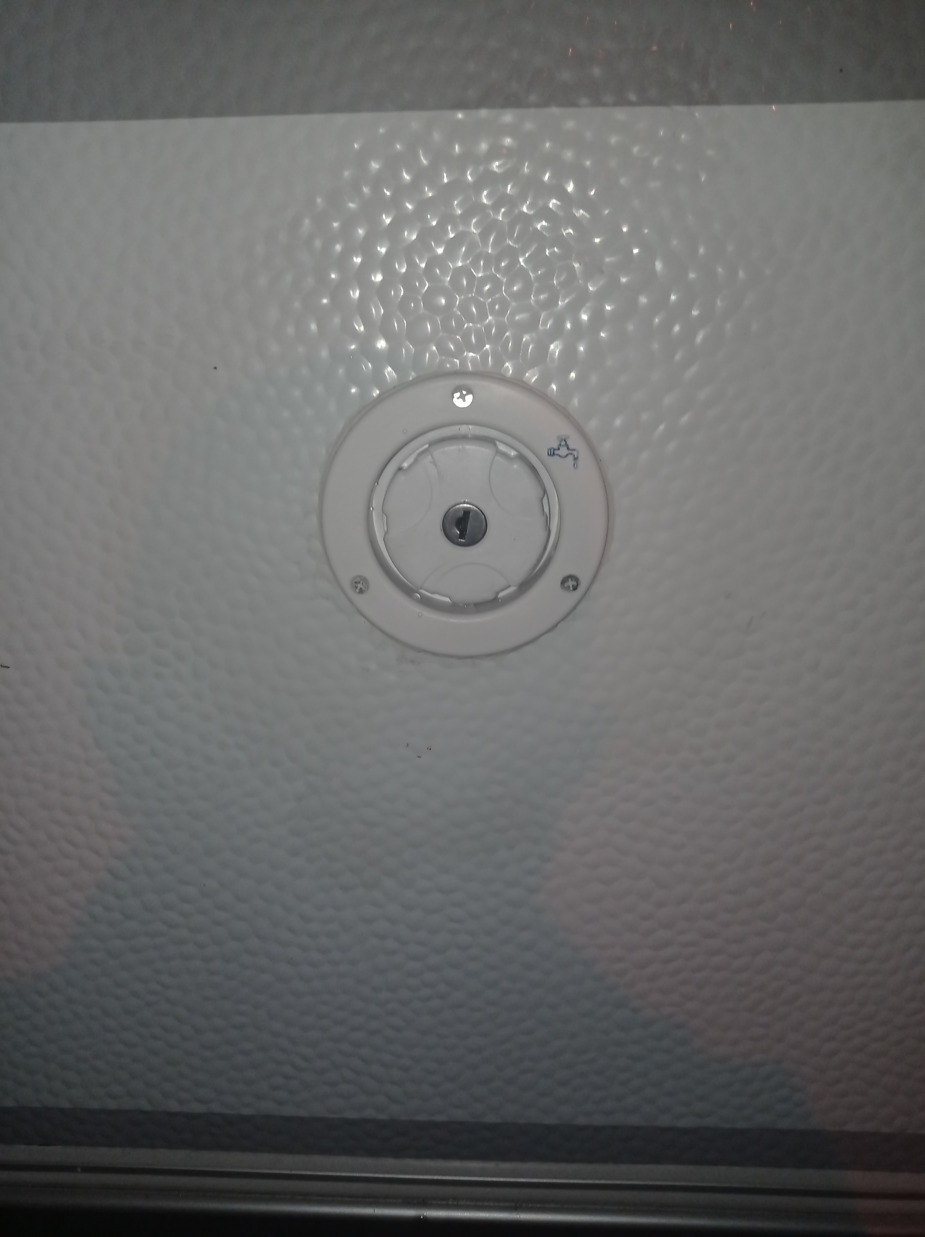

Nie ma się nad czym rozpisywać. Knaus dostał bańkę na wodę 30 litrów. Zbiornik od tira, wlew od Chińczyków, trochę garażowych śmieci i gotowe.
 - Posty: 5944
A ten kran pod przyczepą to co? Spust wody?
 - Posty: 5944
A jak z przelewem? Co gdy nalejesz za dużo wody?
Wyleci wlewem. Niestety z racji braku miejsca rura wlewu jest praktycznie poziomo.
