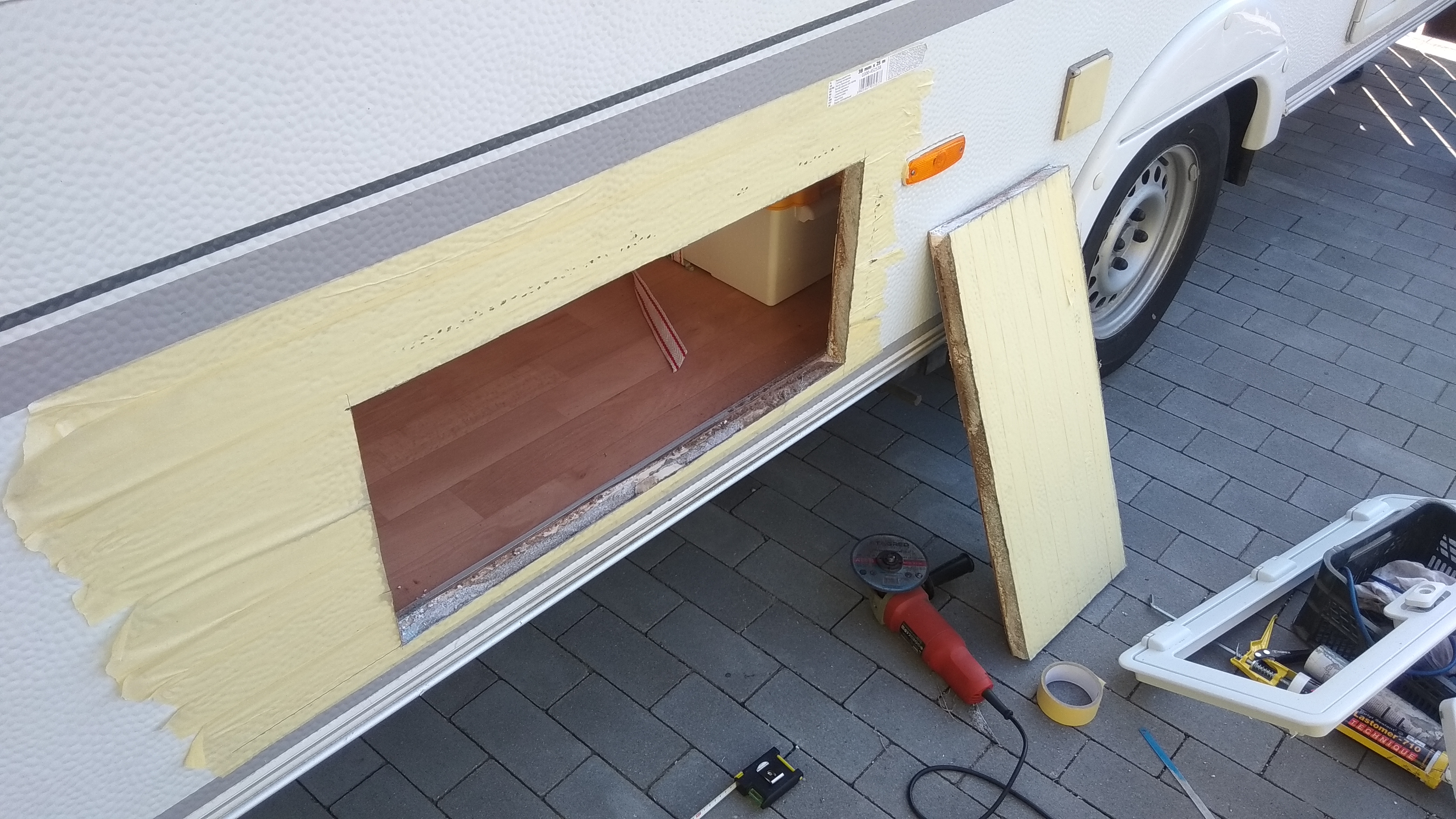

Dawno mi się tak ręce nie trzęsły przy robocie.
Podejście jest tylko jedno ale chyba się udało :ugeek:

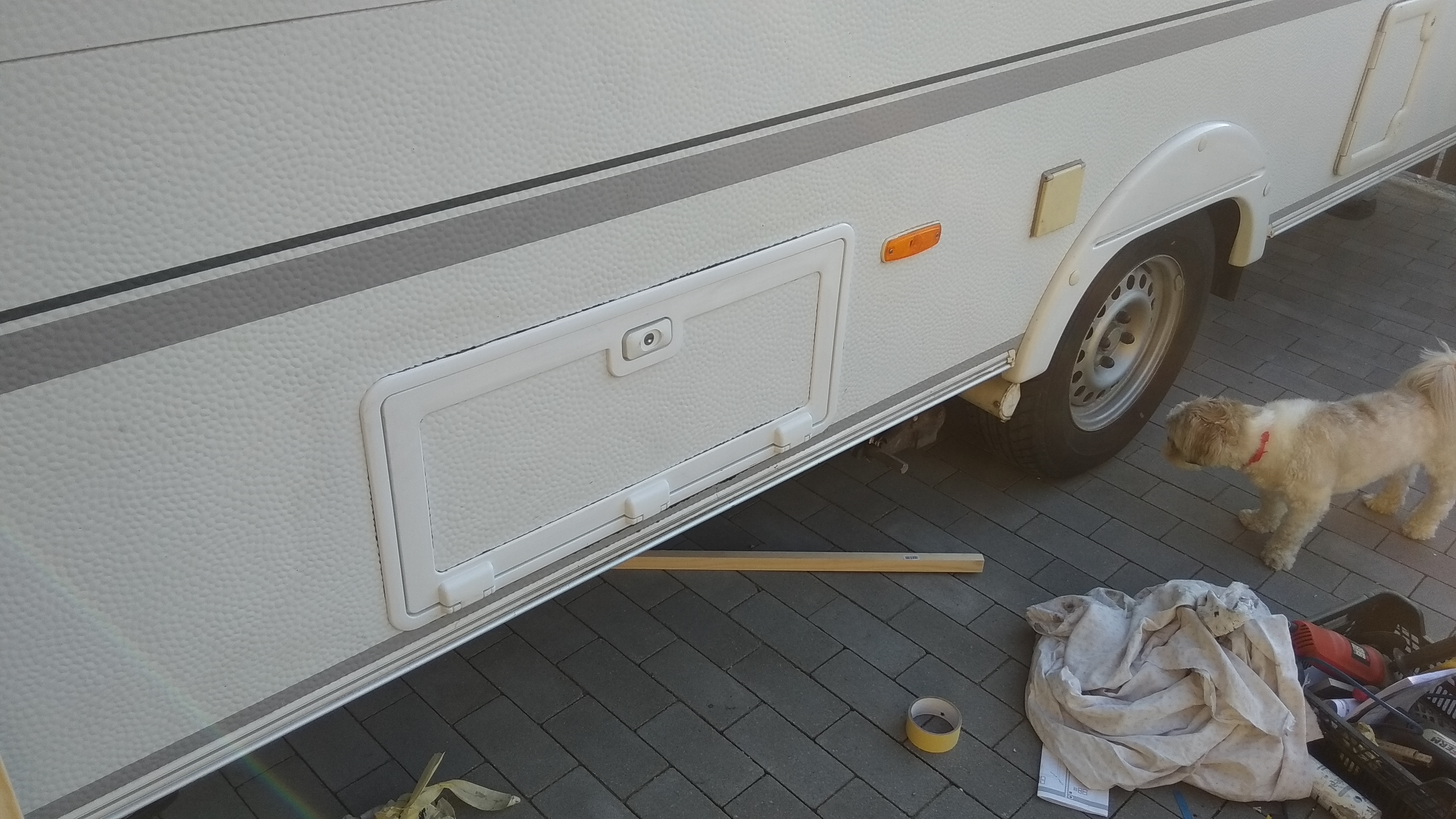

No panie, super robota :) Tylko nie będzie wiało za bardzo? Może zaklej ten otwór :mrgreen:

Musisz chyba jeszcze założyć drzwiczki do tych drzwiczek :)

Da się załatwić.

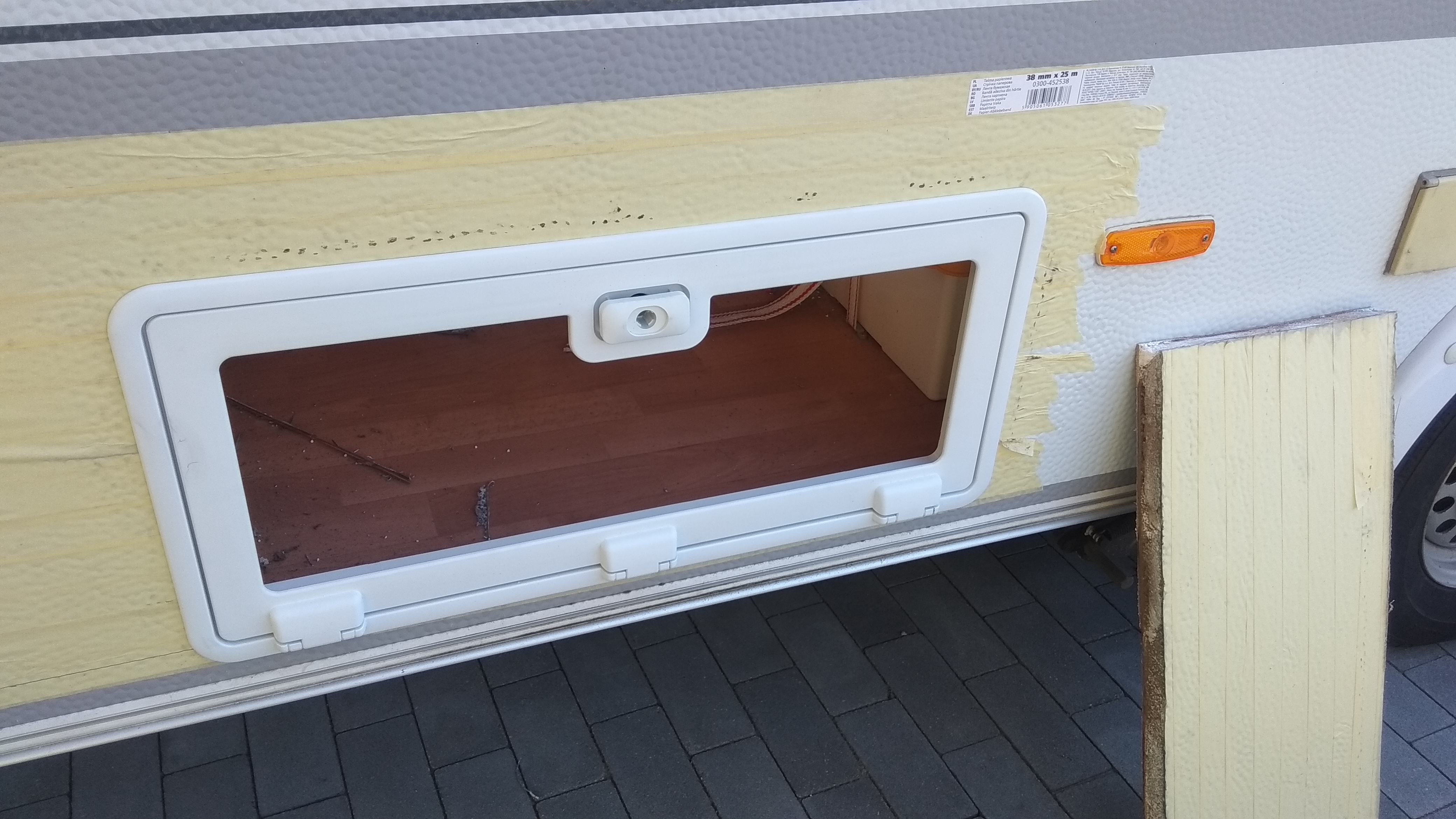

Elegancko. Czym w końcu poleciałeś, fleksem czy wyrzynarką?
Re: Wszyszcy mają Trumę (albo traumę), mam i ja
Postautor: reflexes » czwartek, 25 cze 2020, 20:19
Flexem na wylot plus końcówki, rogi ręcznie brzeszczotem.
Operacja zakończona sukcesem. Oczywiście dałem ciała, bo byłem na 150% pewny, że mam biały butyl w domu, a jak otworzyłem tubę to okazało się, że jest czarny. W sumie nie jest źle, bo w całej tej budzie jak z resztą w każdym zgniluchu wyłazi czarny butyl spod listew :) . Trochę się to jeszcze doczyści jak przeschnie trochę.

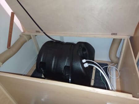

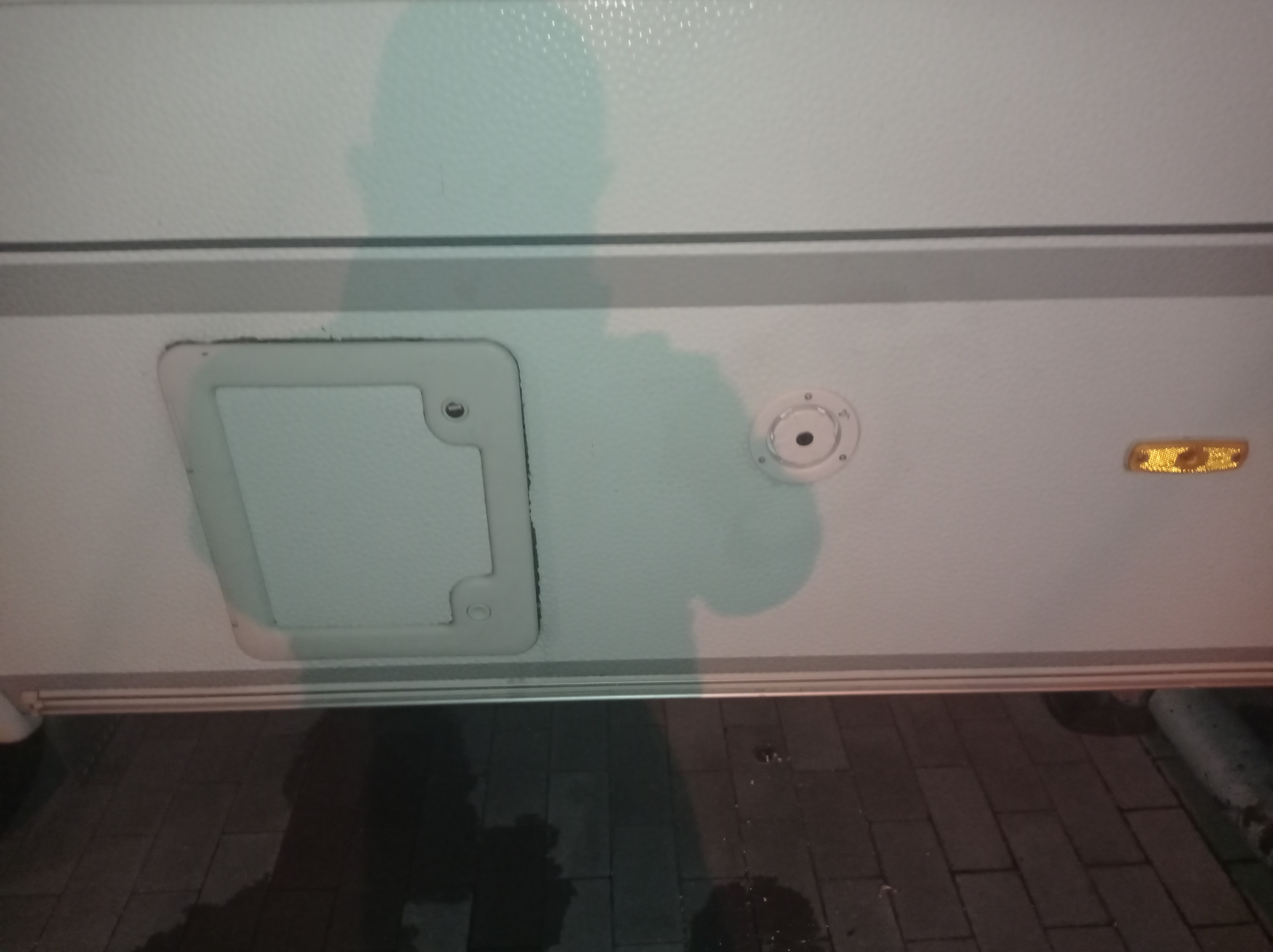

Nie ma się nad czym rozpisywać. Knaus dostał bańkę na wodę 30 litrów. Zbiornik od tira, wlew od Chińczyków, trochę garażowych śmieci i gotowe.

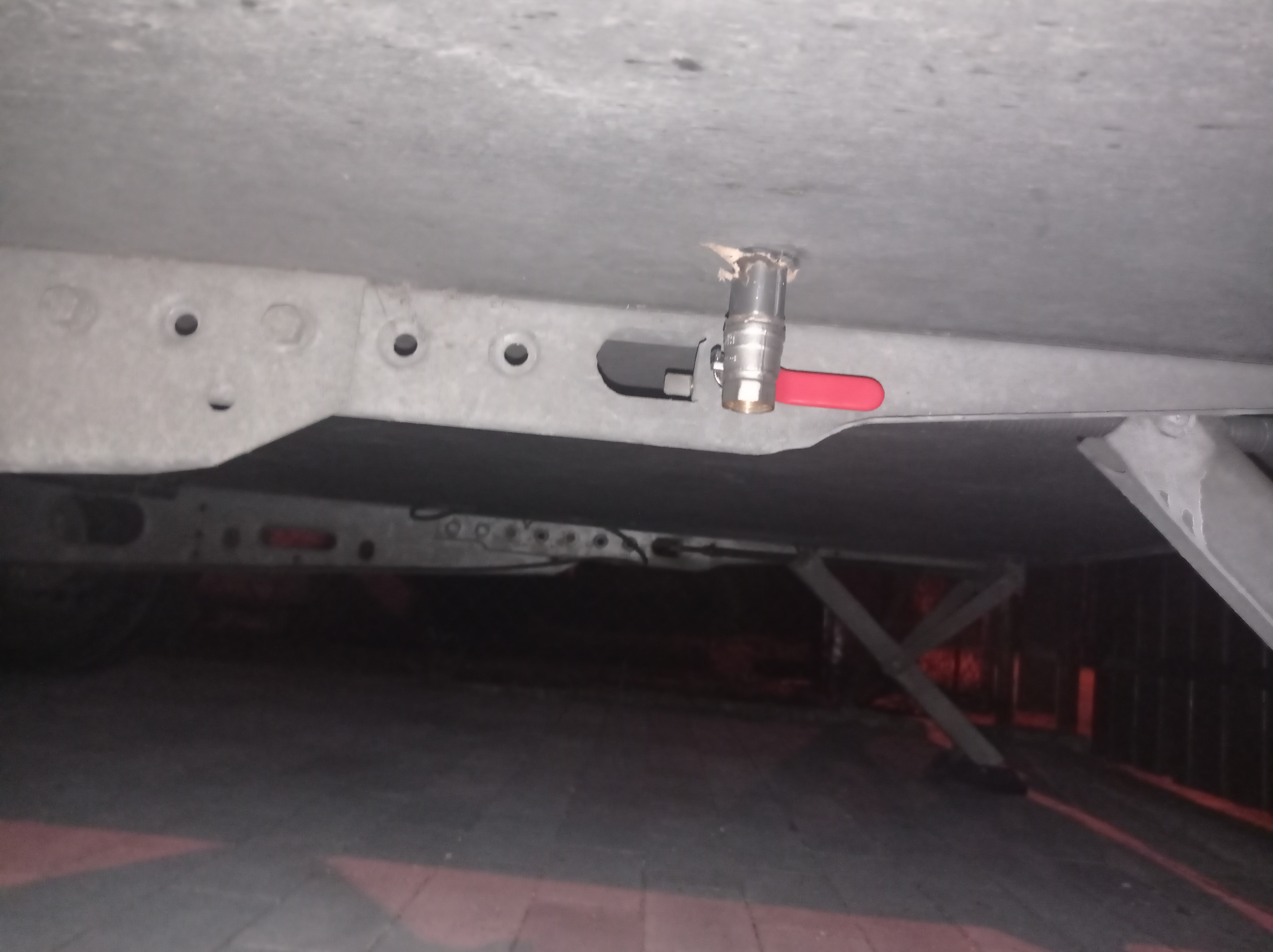

A ten kran pod przyczepą to co? Spust wody?
Postautor: reflexes » środa, 28 paź 2020, 18:57
Tak.

Postautor: reflexes » środa, 28 paź 2020, 21:25
Wyleci wlewem. Niestety z racji braku miejsca rura wlewu jest praktycznie poziomo.
