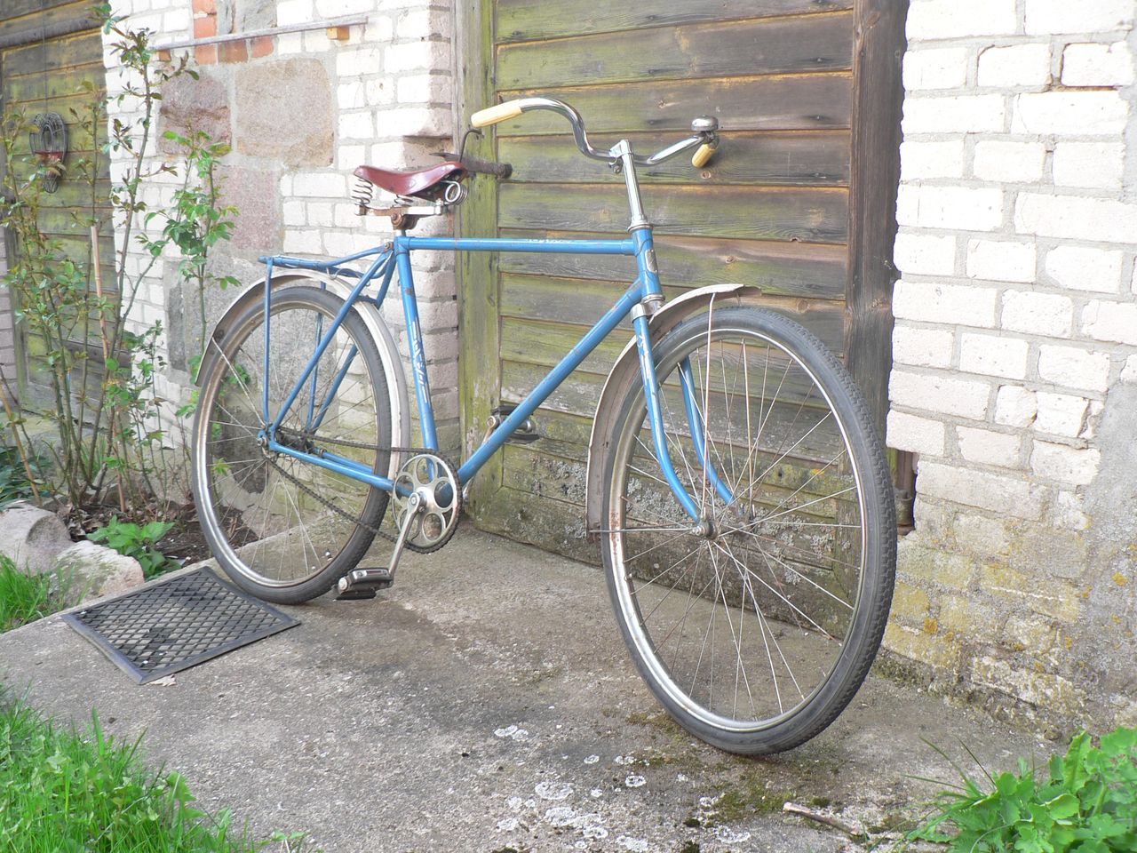

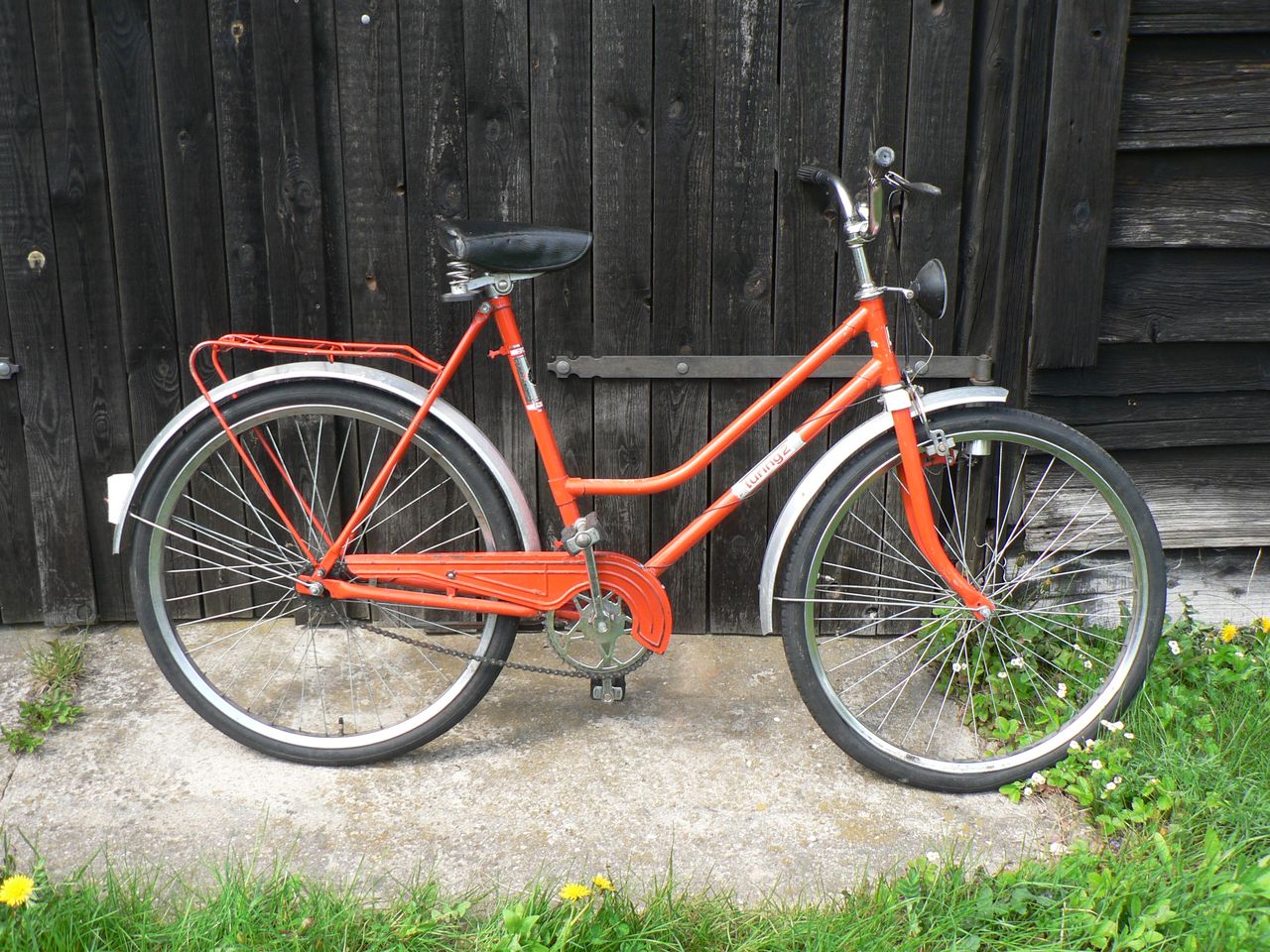

Do mojej kolekcji dołączyły w sobotę 3 rowerki:
Wigry
Turing
No i Ukraina
Dziś napompowałem koła i na każdym zrobiłem rundkę. O ile Turing i Wigry mają lakier w niezłym stanie, to Ukraina jest miejscami mocno pordzewiała, szczególnie przy suporcie. Chciałbym ją odnowić - ale zostawić wygląd zmęczonego, wiejskiego roweru. Mam pomysł, żeby zeszlifować korozję, następnie miejsca gdzie występowała pomalować Cortaninem, potem lekko przeszlifować cortanin i całość ramy pomalować lakierem bezbarwnym. Może ktoś przeprowadzał kiedyś podobną operację i ma jakieś doświadczenie w tej kwestii?
									Wigry
Turing
No i Ukraina
Pozdrawiam!
Marcin
						Marcin
Re: Nasze rowery
Zastanawiam się tylko czy Cortanin potrzebny.
Wyczyść korozję drobnym papierem, nawet rzędu 300-400 z delikatnym wejściem w zdrowy lakier i na to klar.
Powinno zadziałać.
Powinno zadziałać.

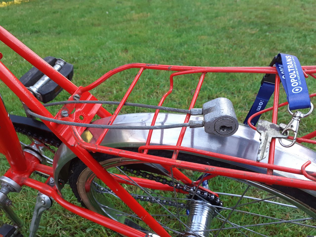

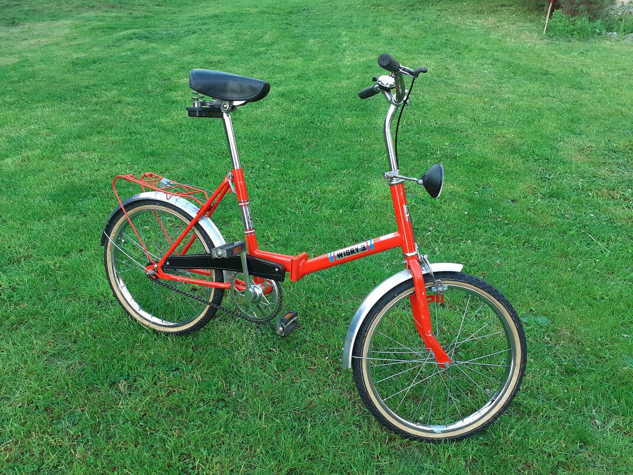

Zaszła potrzeba szybkiego ogarnięcia Wigier, bo w sobotę jest impreza na której wypada się pokazać takim sprzętem, więc nie myśląc wiele złapałem klucze i jazda!
Na pierwszy ogień poszły piasty - mycie, smarowanie i regulacja. Przy okazji znalazłem w gratach oryginalny klucz ZZR do konusów. Łańcuch wyszejkowany w benzynie i nasmarowany oliwką do łańcuchów.

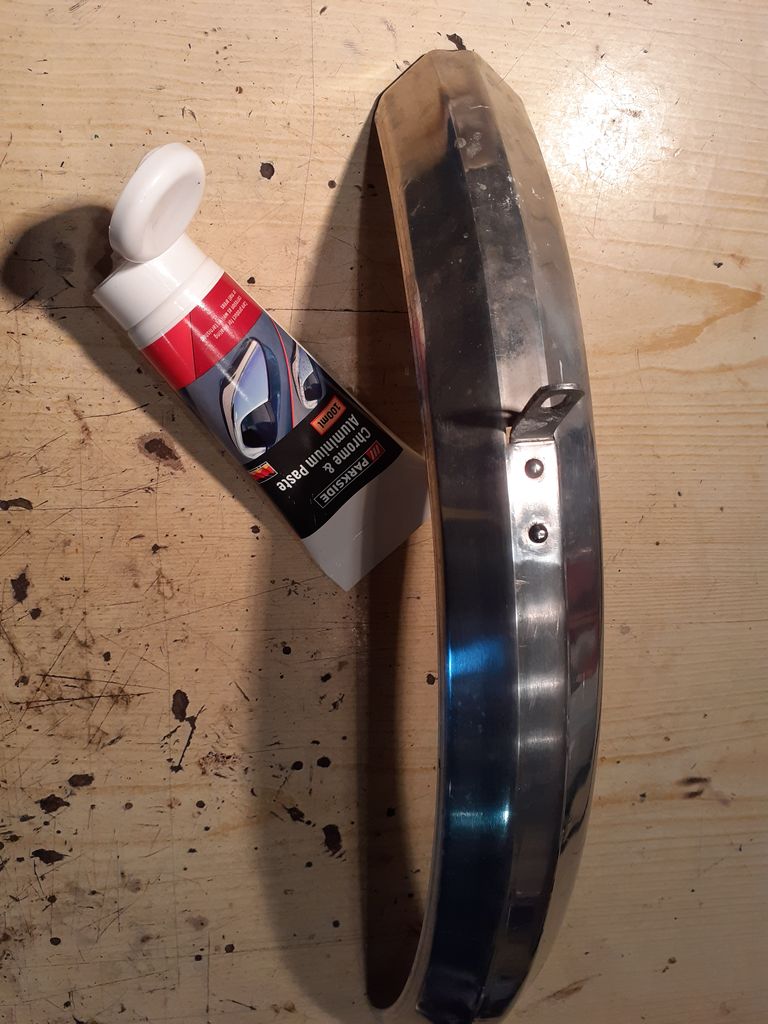

Potem chromy i błotniki (aluminiowe). Po chromach cudów nie należy się spodziewać, bo mają skorodowane miejsca, ale ostatnio na wyprzedaży w Lidlu kupiłem paste do polerowania i powiem, że nawet daje radę. Utlenione błotniki też doprowadziła do akceptowalnego stanu.

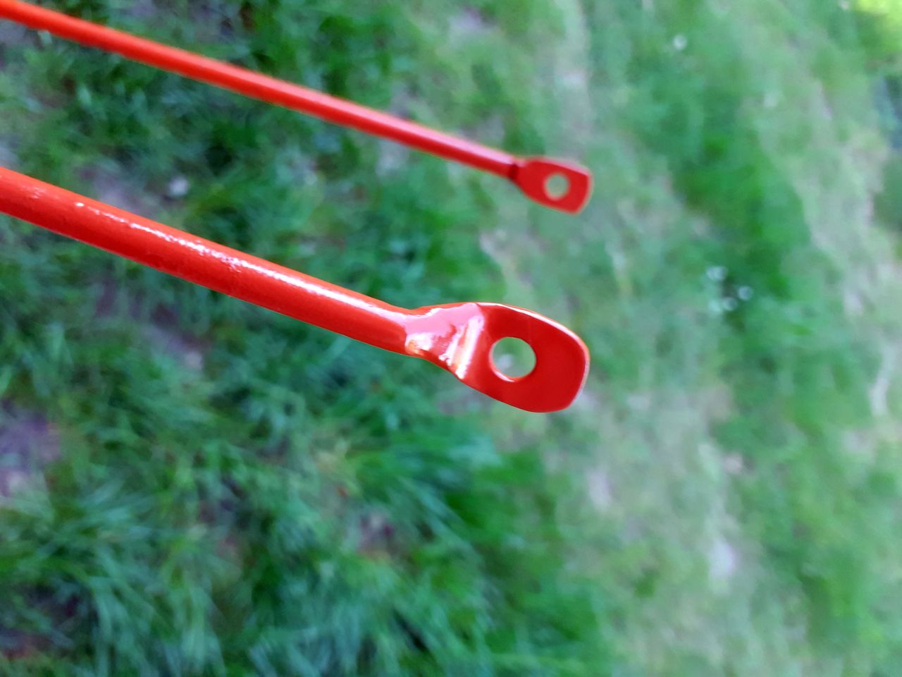

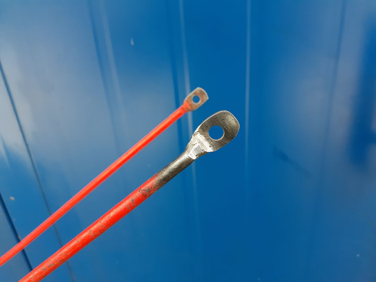

Problem był z bagażnikiem - miał odłamane mocowanie. Najpierw odrysowałem z grubsza kształt na podkładce.
Wyciąłem na szlifierce i obrobiłem pilnikiem...
... kolega mi przyspawał...
... i pomalowałem - okazało się że typowy spray RAL3000 pasuje bardzo dobrze - praktycznie nie widać przejścia.
Rower fajnie jeździ, wygląda też nie najgorzej, szczególnie z daleka )
Nawet zamkniecie z epoki udało mi się znaleźć
)Nawet zamkniecie z epoki udało mi się znaleźć

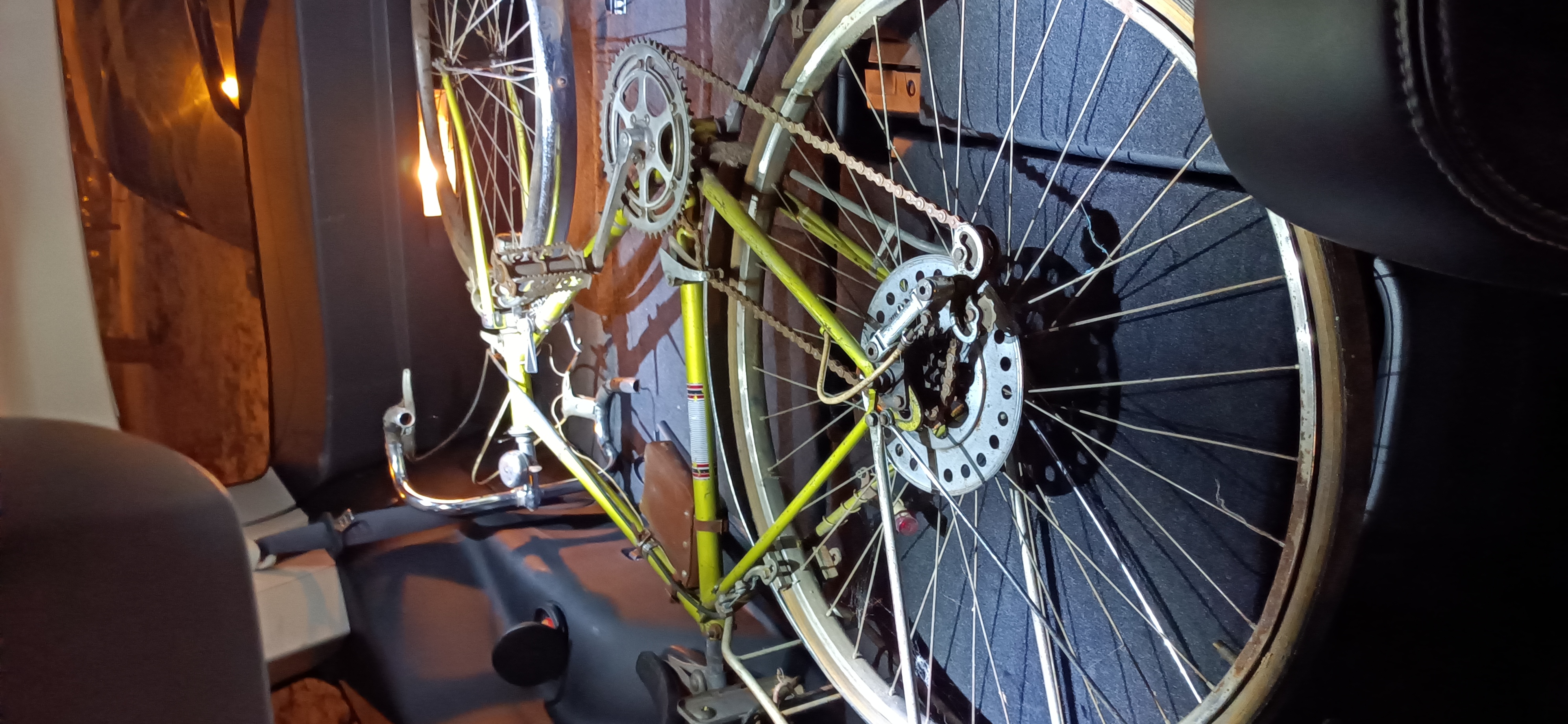

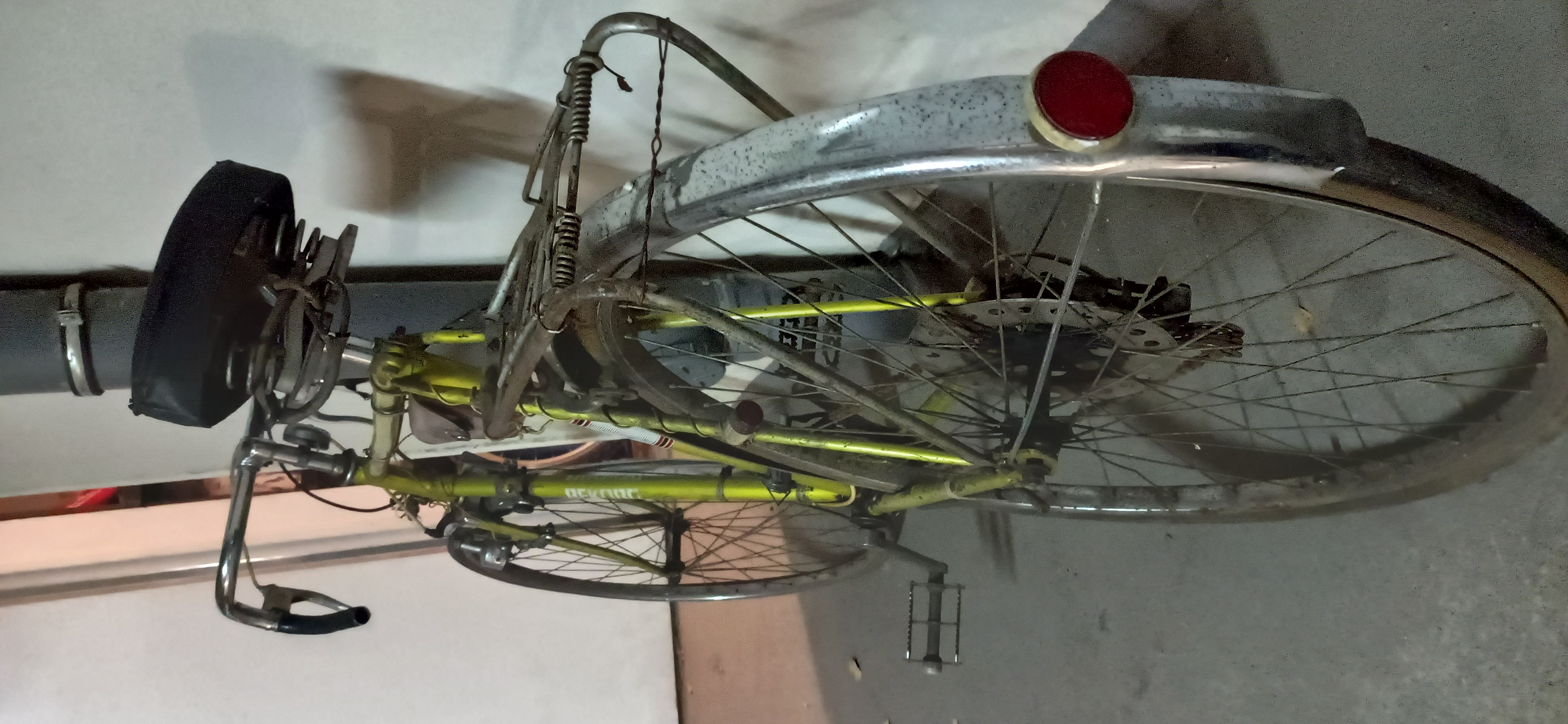

Ostatnia zdobycz. Rocznik 86. Szybki serwis, kosmetyka i śmiga aż miło.
