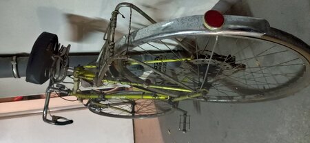

Kolekcja powiększyła się dziś o oryginalnego Rekorda
. 100% oryginał, nawet ma stopkę i sakwę na klucze
Podejrzewam, że renowacja zakończy się na rozebraniu, czyszczeniu, polerowaniu i smarowaniu. Jest zbyt ładny żeby go odnawiać. Ta patyna robi robotę! Nowe ogumienie, nowe "kiszki" i w drogę

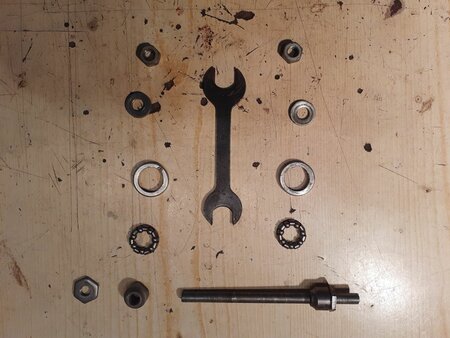

Zaszła potrzeba szybkiego ogarnięcia Wigier, bo w sobotę jest impreza na której wypada się pokazać takim sprzętem, więc nie myśląc wiele złapałem klucze i jazda!
Na pierwszy ogień poszły piasty - mycie, smarowanie i regulacja. Przy okazji znalazłem w gratach oryginalny klucz ZZR do konusów. Łańcuch wyszejkowany w benzynie i nasmarowany oliwką do łańcuchów.

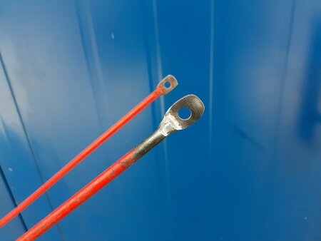

Problem był z bagażnikiem - miał odłamane mocowanie. Najpierw odrysowałem z grubsza kształt na podkładce.
Wyciąłem na szlifierce i obrobiłem pilnikiem...
... kolega mi przyspawał...

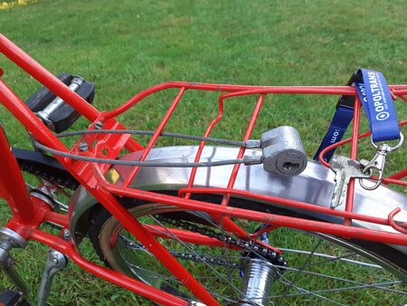

... i pomalowałem - okazało się że typowy spray RAL3000 pasuje bardzo dobrze - praktycznie nie widać przejścia.
Rower fajnie jeździ, wygląda też nie najgorzej, szczególnie z daleka
Nawet zamkniecie z epoki udało mi się znaleźć
