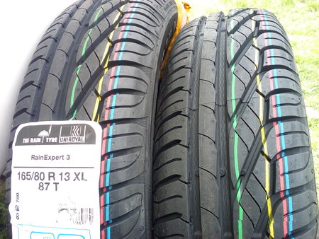

Ja natomiast jeździłem zapiekanką na samochodowych 165/70/13 indeks chyba 79 i zdawało mi się że jest dobrze, później przełożyłem te koła do enki i już trzeba było je więcej pompować bo były flaczki.
Po nabiciu ciśnienia 3,0 - 3,2 było ok, ale przyczepa bardziej skakała i jadąc dziurawą drogą miałem przypadki luzowania się szafy, czasami nawet wkręty były urwane.
Po zmianie na pełny profil i oponę wzmacnianą czyli 165/80/13 87T XL przyczepa mniej skacze i szafa ani drgnie ogólnie bardzo ładnie przejmuje nierówności, powietrza teraz pompuję nie więcej niż 2,6 przy wyjazdach dwutygodniowych (więcej bagażu i w cztery osoby) i 2,3 przy normalnych weekendowych.
Trzeba tutaj zaznaczyć że opona wzmacniana (XL) jest oponą jak sama nazwa wskazuje lekko wzmocnioną od samochodowej-osobowej, to nie jest opona typu "C" która jest wyraźnie twardsza stosowana w typowych busach.
Wg mnie, przy osi niewiadów większą część energii z nierówności pochłania opona, a następnie resztę wahacz z wałkami gumowymi w zależności w jakim są stanie, więc korzystnie jest mieć pełny profil opony (80).
Co do opon wzmocnionych (XL), to uważam że w zapiekance jest to zbędne (mniejsza masa przyczepy i mniej ekwipunku bo z zapiekanką mało kto jeździ w cztery osoby), w ence z większą masą i przy ekwipunku na cztery osoby wolę już mieć ten zapas nośności opony.
Obecnie śmigam na :
Kiedyś gdy miałem jeszcze n132t zaskoczył mnie zakręt 180 stopni, z górki na DK55 za Stolnem w kierunku na północ, przyczepa niemalże stanęła na jednym kole, bo drugie było na tyle odciążone że zablokował hamulec na zjeździe i opona starła się w miejscu zablokowania że trzeba było zmienić koło bo przestało być okrągłe. Cudem udało mi się wówczas pokonać ten zakręt, a nie chcę wiedzieć co mogło się stać gdyby wtedy ta dociążona opona strzeliła.
Od tamtej pory zawsze staram się mieć zapas kg na oponach.

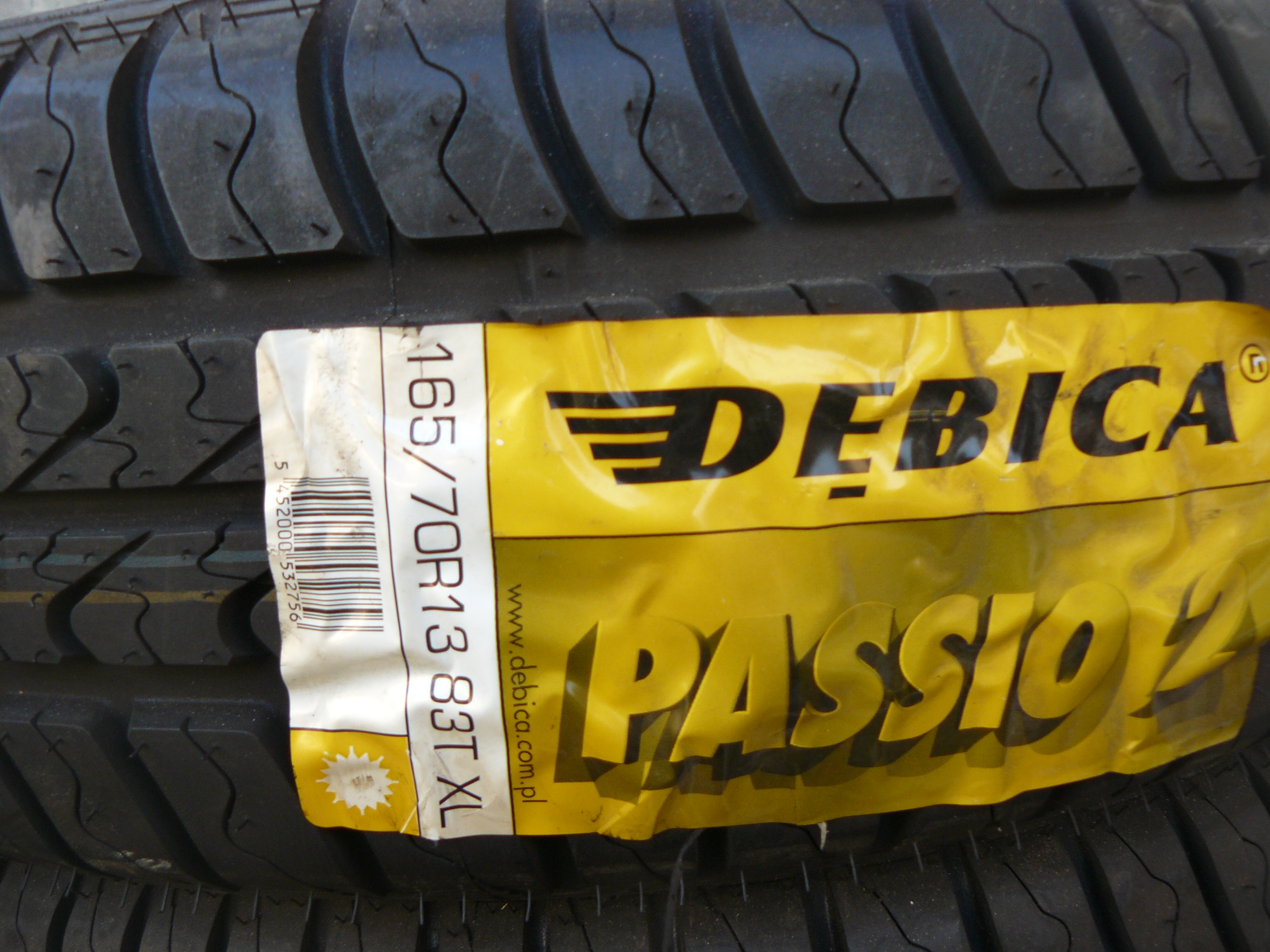

Moja nie dość że ma T83 to jest XL :P
I jak słusznie pisano nie należy mylić XL z C - to dwa różne typy opon. Opona wzmacniana przy nacisku bocznym i przy obciążeniu zachowuje się inaczej niż zwykła opona.
Patrzenie na sam indeks nośności też nie do końca jest prawidłowe. Nie darmo opony wzmacniane wyprodukowano i nie darmo zaleca się je do przyczep.
