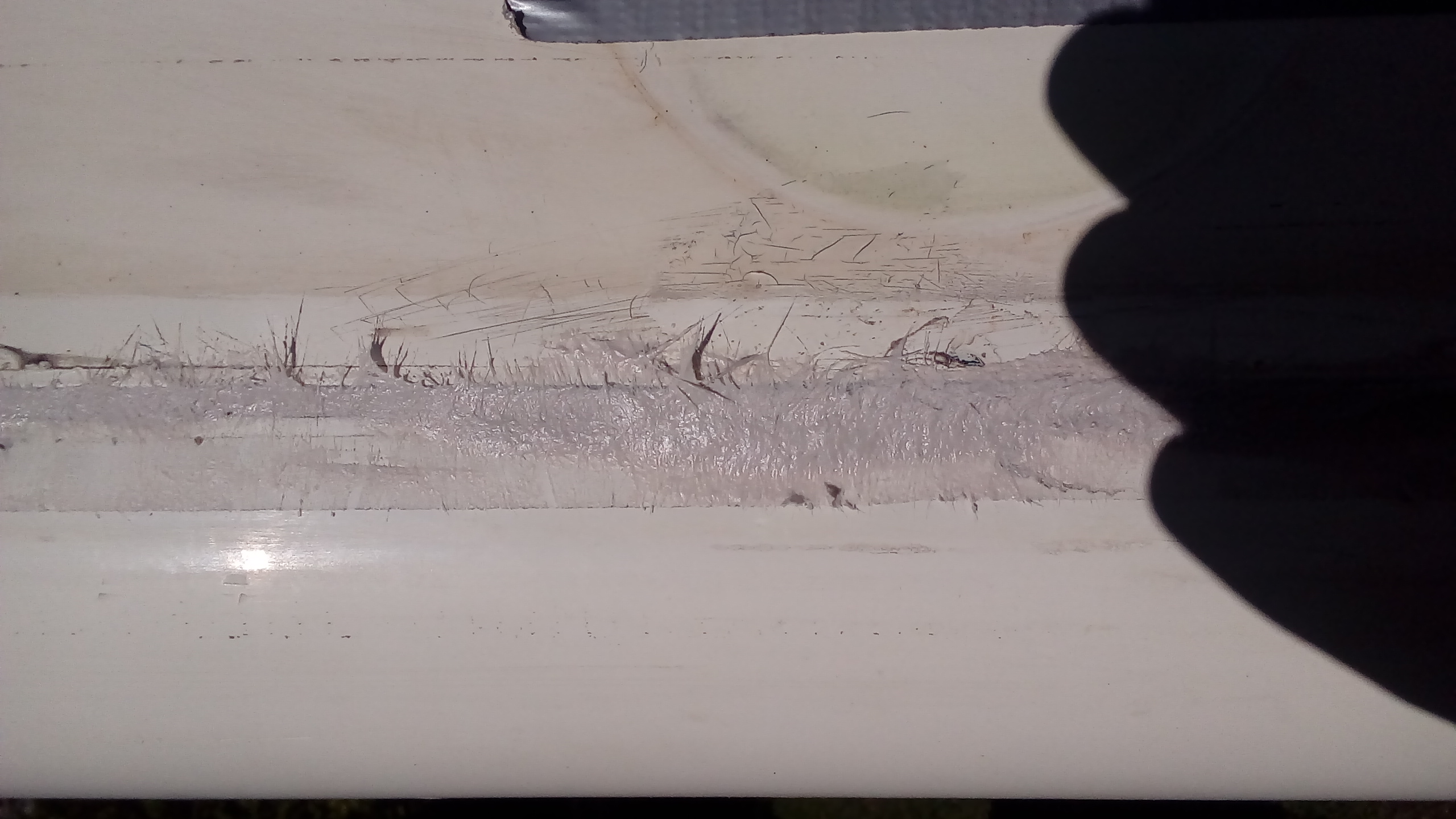

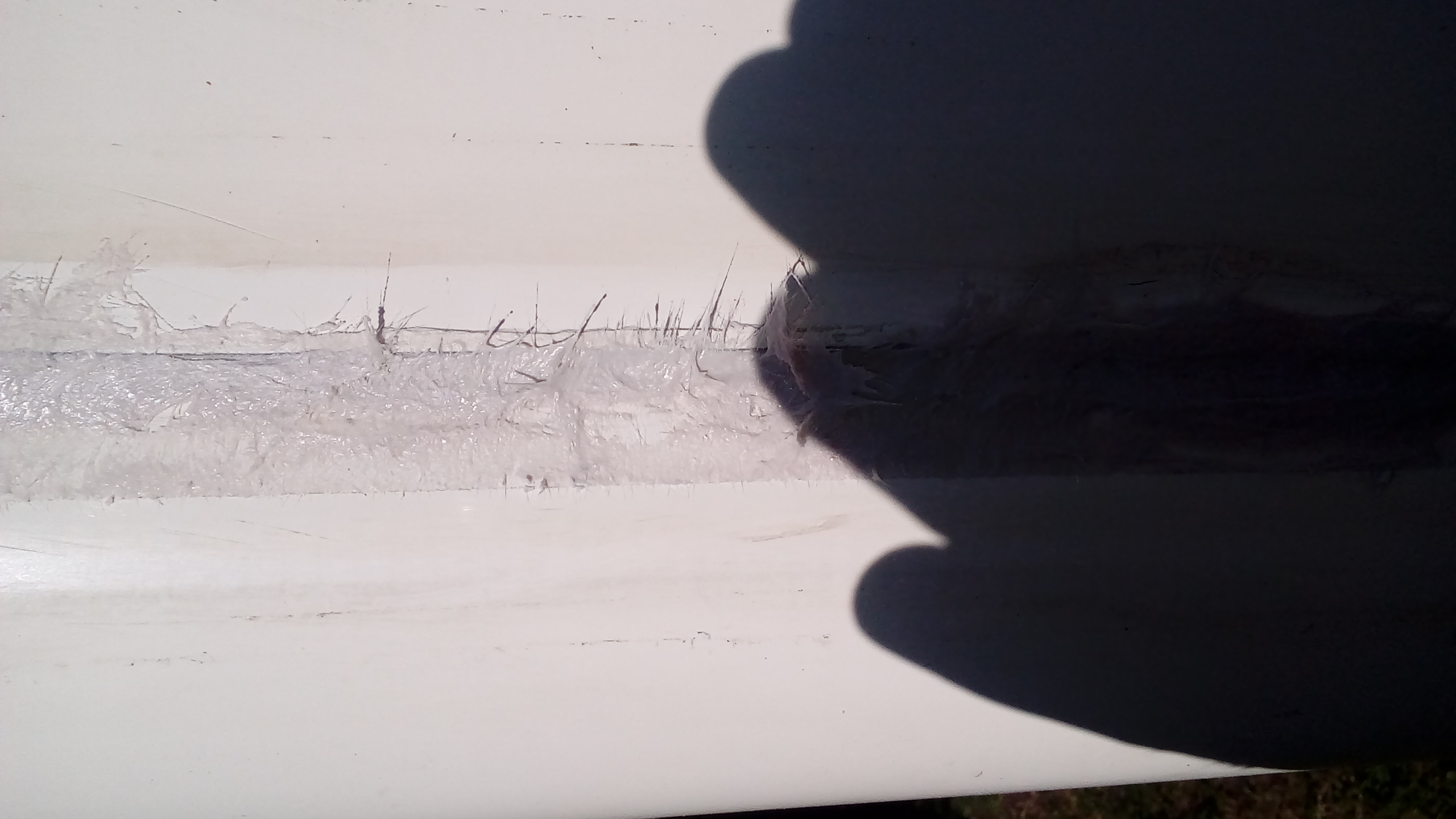

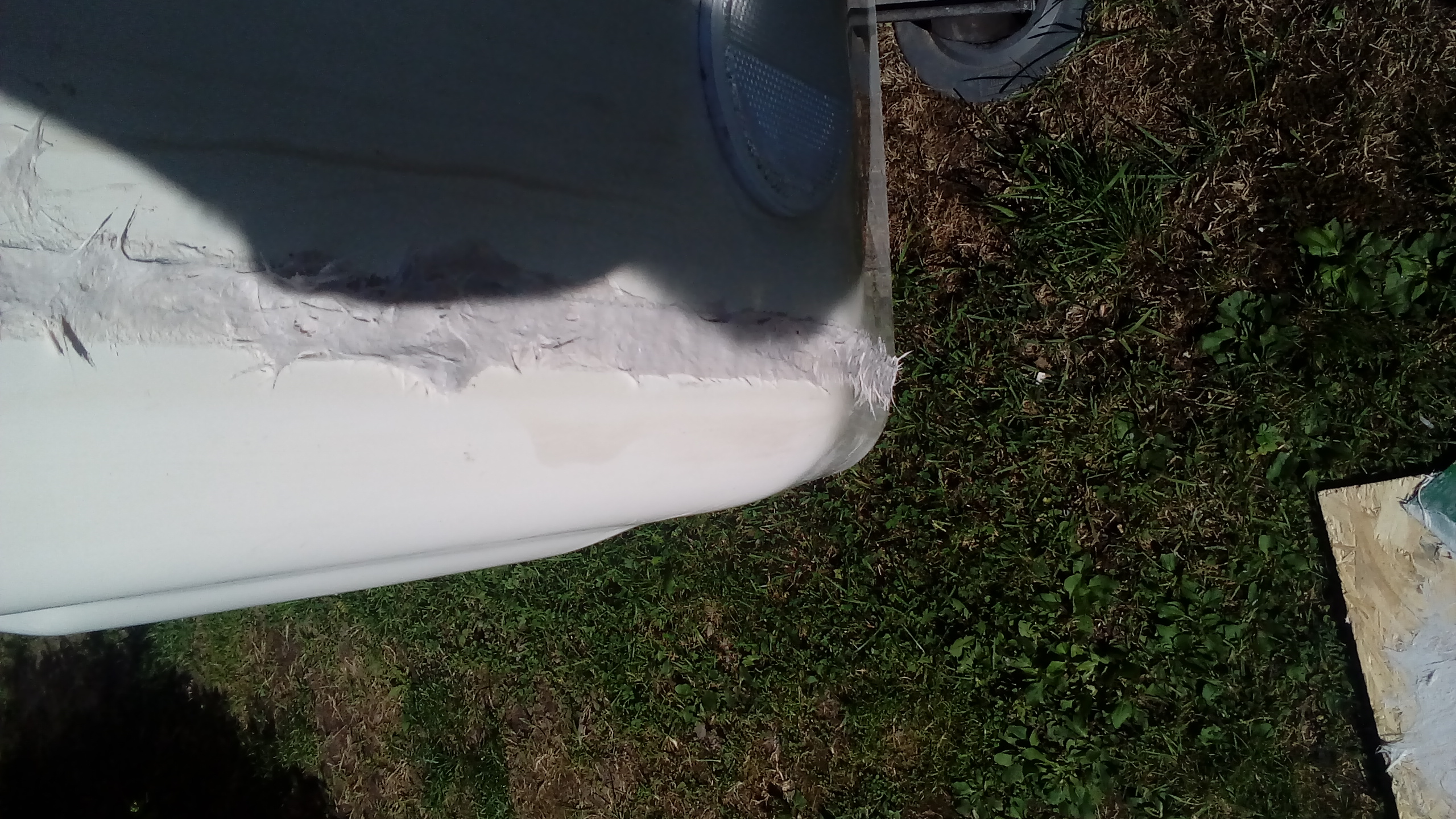

Kilka fotek z dzisiejszych prac. Szpachlowanie, zakleiłem krawędź taśmą, by nie brudzić całej budki. Po szpachlowaniu zaraz taśmę usunąłem, by uniknąć sklejenia jej na krawędzi do budki.

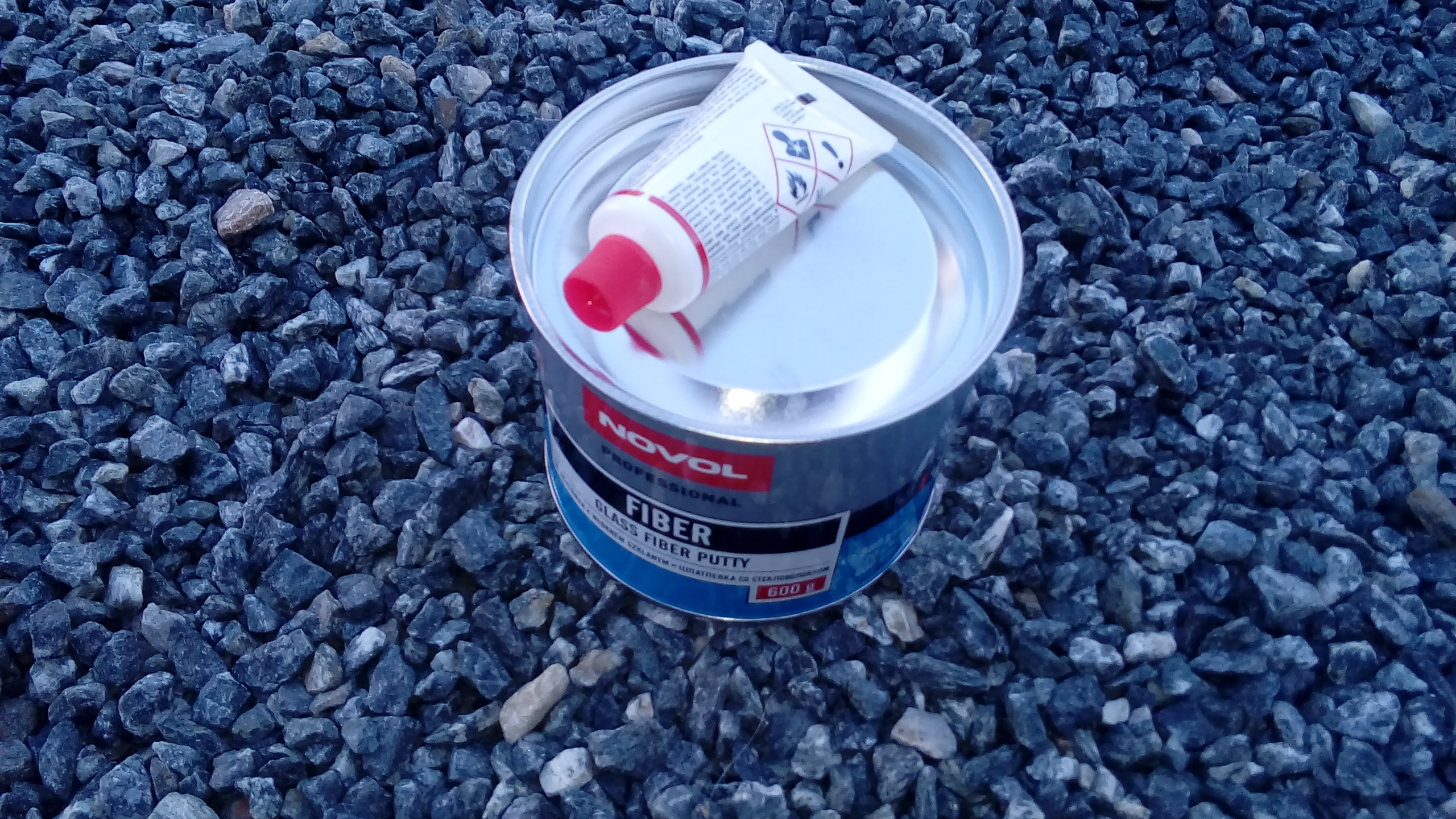

Szpachlówka z włóknem
Rozrobione szpachlówka z utwardzaczem

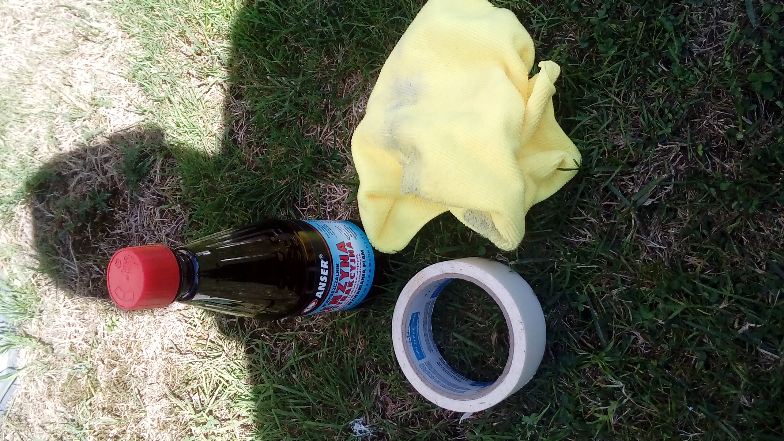

Benzyna ekstrakcyjna, ściereczka i taśma malarska

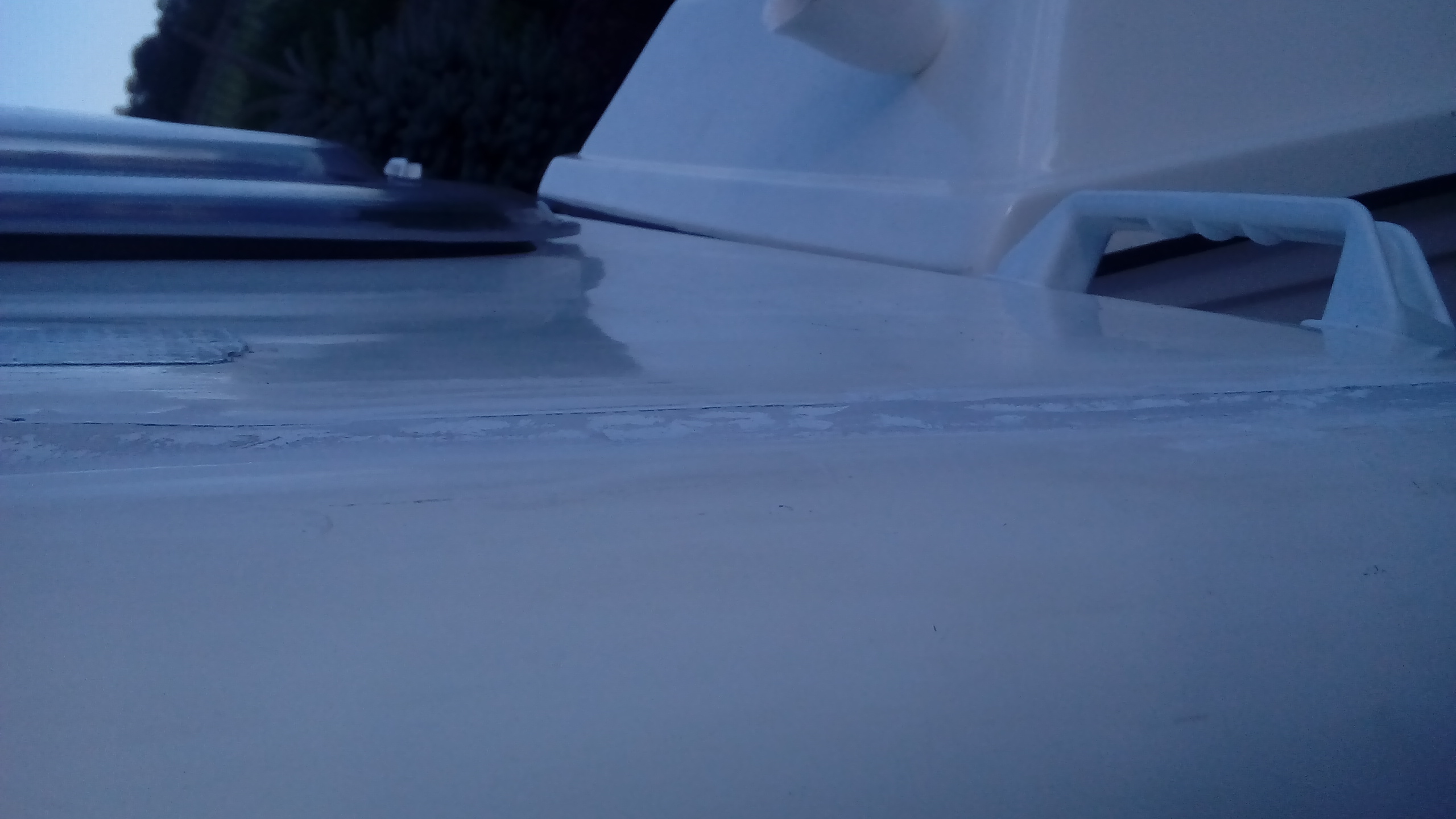

Nałożona szpachlówka
To dopiero pierwsza warstwa i po szlifowaniu pewnie jeszcze pójdą dwie, znając życie może i trzy ;)

niwelacja skosu po dwóch warstwach szpachli, biorąc pod uwagę fakt, jak wyglądało wczesniej, to kolejna warstwa zrobi z tego lodowisko ;)
