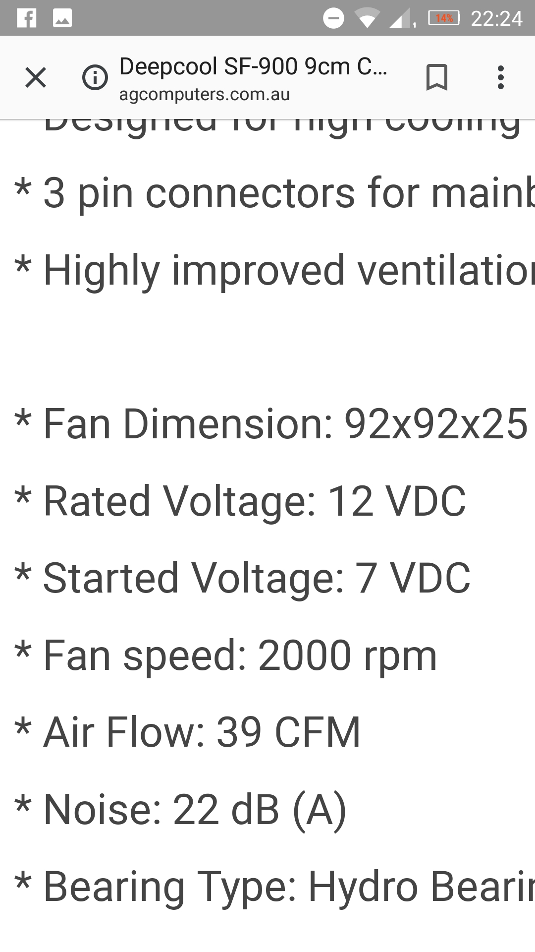

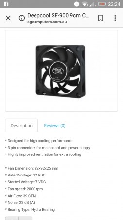

GrzegorzBruta pisze:Dzisiaj montaż lodówki, wycinanie kratek oraz montaż chłodzenia.
Grzegorz ale te wentylatorki toś zdupił chopie.... :-)
Tyle piszemy o CICHYCH, wolnoobrotowych wiatrakach o dużej średnicy (12 cm), które robią robotę średnicą śmigła a nie prędkością a tu taki zonk? :shock:
Aż z ciekawości zerknąłem na parametry twoich ze zdjęcia i mi pisze tutaj, że one mają 2000 obr/min i robią 22dB!!! hałasu? :( .
To o 8dB więcej niż te z firmy AAB.
Ci powiem, że przy takim hałasie to i najlepszy materac ci nie pomoże usnąć ;-)

Murano pisze:Grzegorz ale te wentylatorki toś zdupił chopie.... :-)
Piszą co piszą. Metka wszystko przyjmie ;)
Kto to mierzy gdzie i czym ;) Taki wiatrak pochodzi z kilka razy i jego głośność wzrośnie o 200 % i słychać to z komputera stacjonarnego jak załapie trochę pyłu ;)
Ale niy ale kaj !
Jo mom 120 mm a nie 90 mm 1300 rpm (revolutions per minute) czyli obrotów na minutę i 23, coś tam decybeli ale mi kopalnia zabrała 50 decybeli i poniżej tego nie słyszą nic, hehehe.
http://www.deepcool.com/product/dcoolin ... _623.shtml
Pomiędzy wentylatorki a deski, do których są wkręcone podłożyłem paski mikro gumy, żeby drgania nie przechodziły na ścianę.

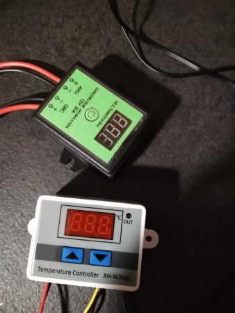

Temat z cyklu "odświeżane kotlety" Nie mniej jednak trzeba klika elektronicznych rzeczy gdzieś poupychać.
Mam na myśli ( zdjęcie poniżej ) termometr do wł i wył wentylatorków odprowadzających zza lodówki ciepło oraz urządzenie odcinające napięcie od akumulatora w razie przekroczenia magicznego progu rozładowania ( ustala się je samemu za pomocą przycisków )
Jedno i drugie urządzenie to automaty, które robią pracę za nas.
Nie trzeba ich posiadać, jednak ułatwiają nam kontrolę i potrafią zadbać o pewien komfort.
Do wł i wył wentylatorków wystarczy zwykły włącznik. Do kontroli stanu akumulatora, wystarczy wyświetlacz.
Najprostsze i najtańsze rozwiązania są ponoć najbardziej skuteczne.
Ja jednak te urządzenia zakupiłem i mam zamiar zabudować je wewnątrz szafki ( pod zlewozmywakiem ) Tam też będą zawory gazu ( zero jedynkowe )
Nie ma sensu zabudowy tych urządzeń gdzieś na widoku, gdyż raz ustawione urządzenia posiadają pamięć i nie trzeba po odcięciu zasilania ustawiać ich na nowo.
