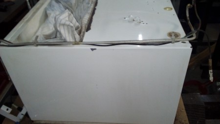

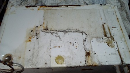

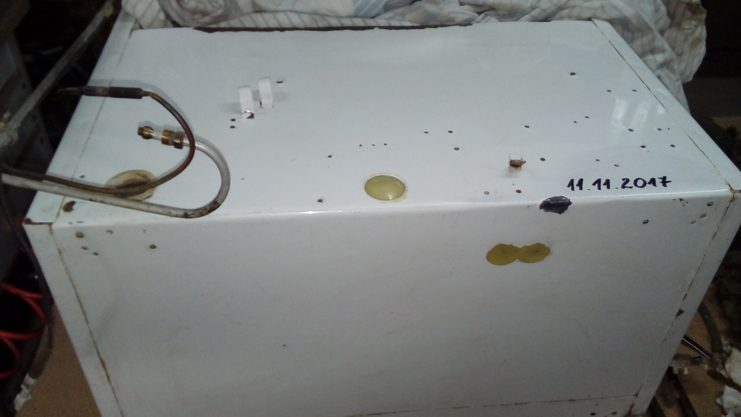

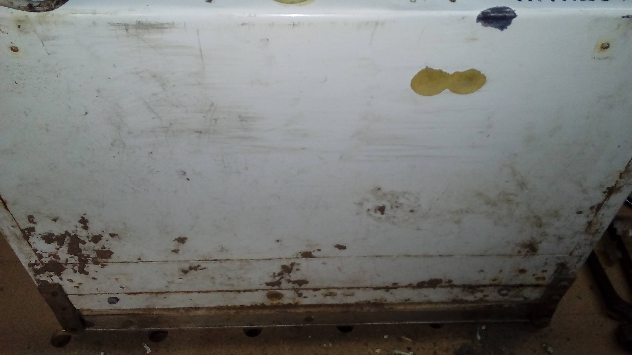

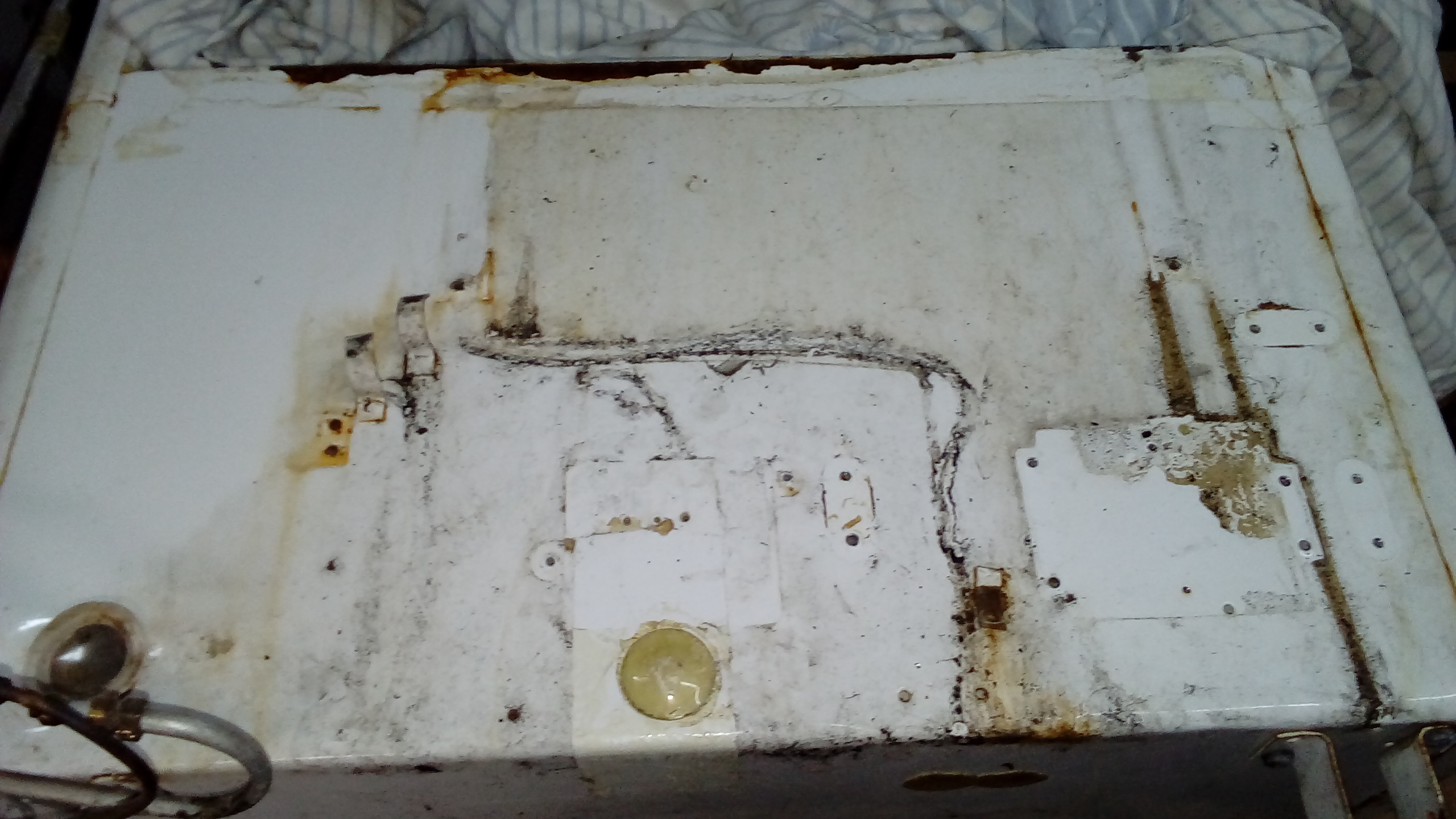

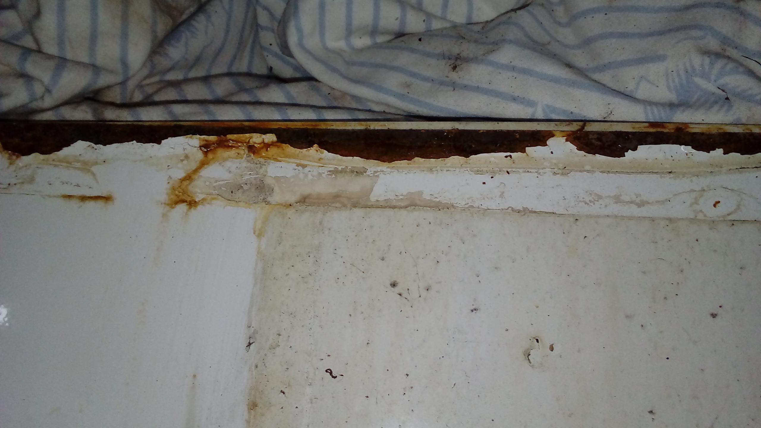

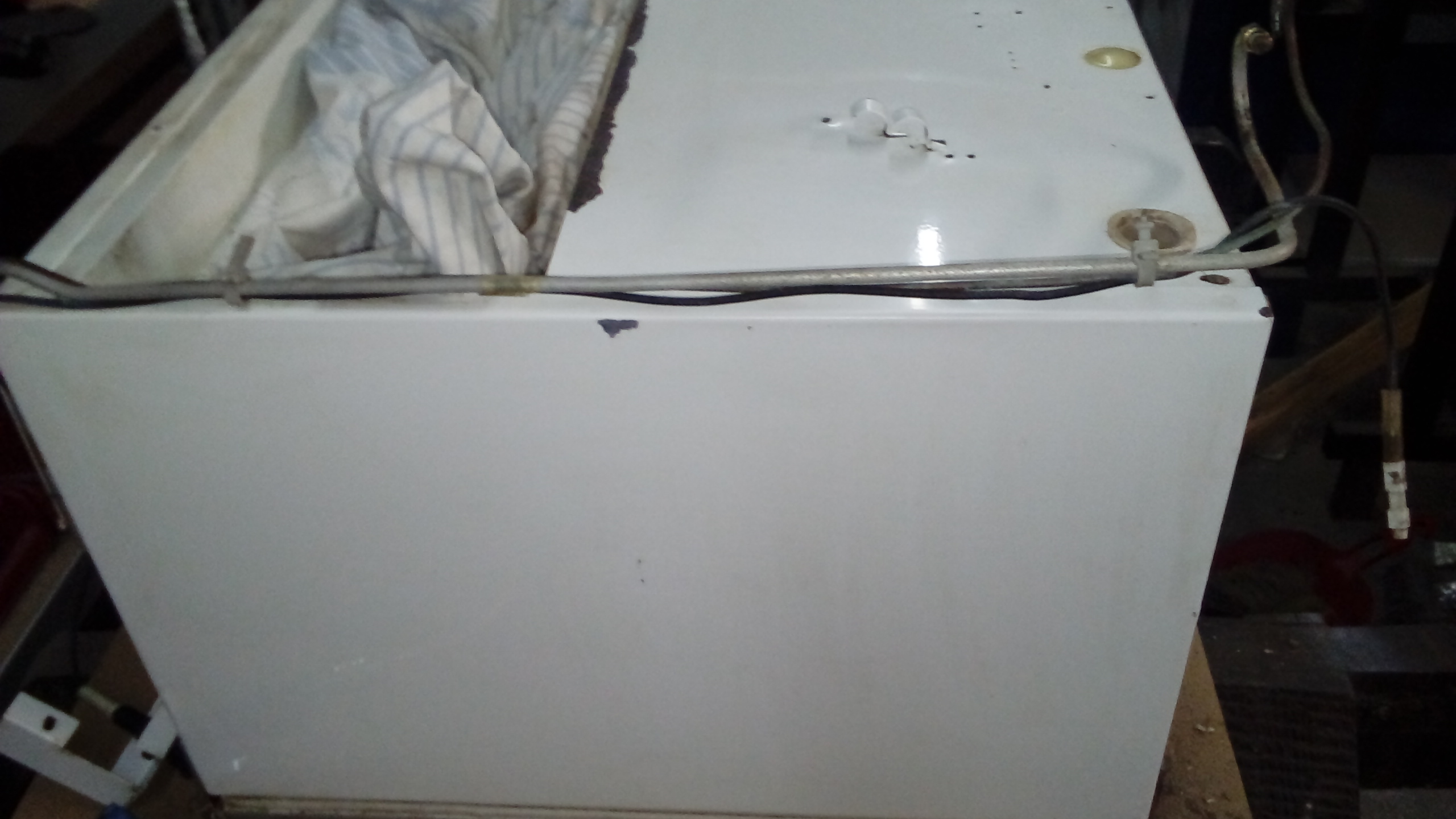

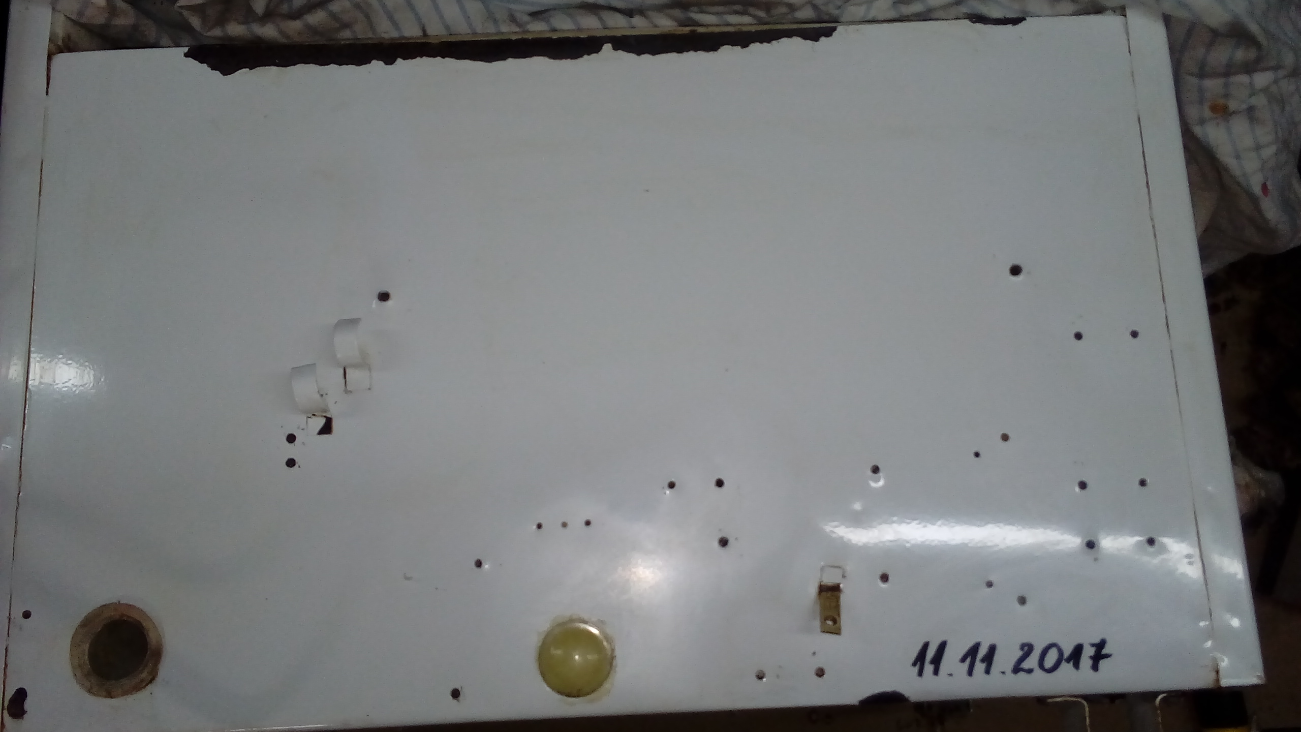

Pokażę teraz kilka fotek po czyszczeniu i przed malowaniem punktowym.
Całość potraktowana środkiem do plastiku. Teraz jest wszystko białe. Potem pasta samochodowa i polerka.
Nóżki odkręcone, pojadą do piaskowania i malowania proszkowego razem z innymi elementami.
Teraz to przypomina lodówkę.
Przed
Po
Korozja
Spód przed
Spód po ( spodu ie polerowałem )
Bok lodówki
Następne fotki z malowania punktowego i podkładu ( czym i jak )

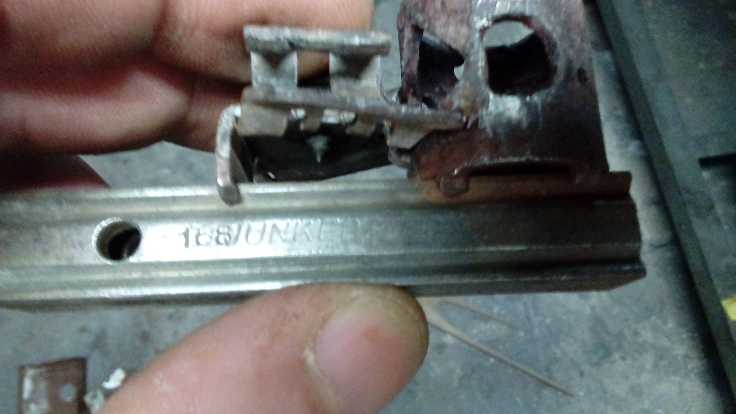

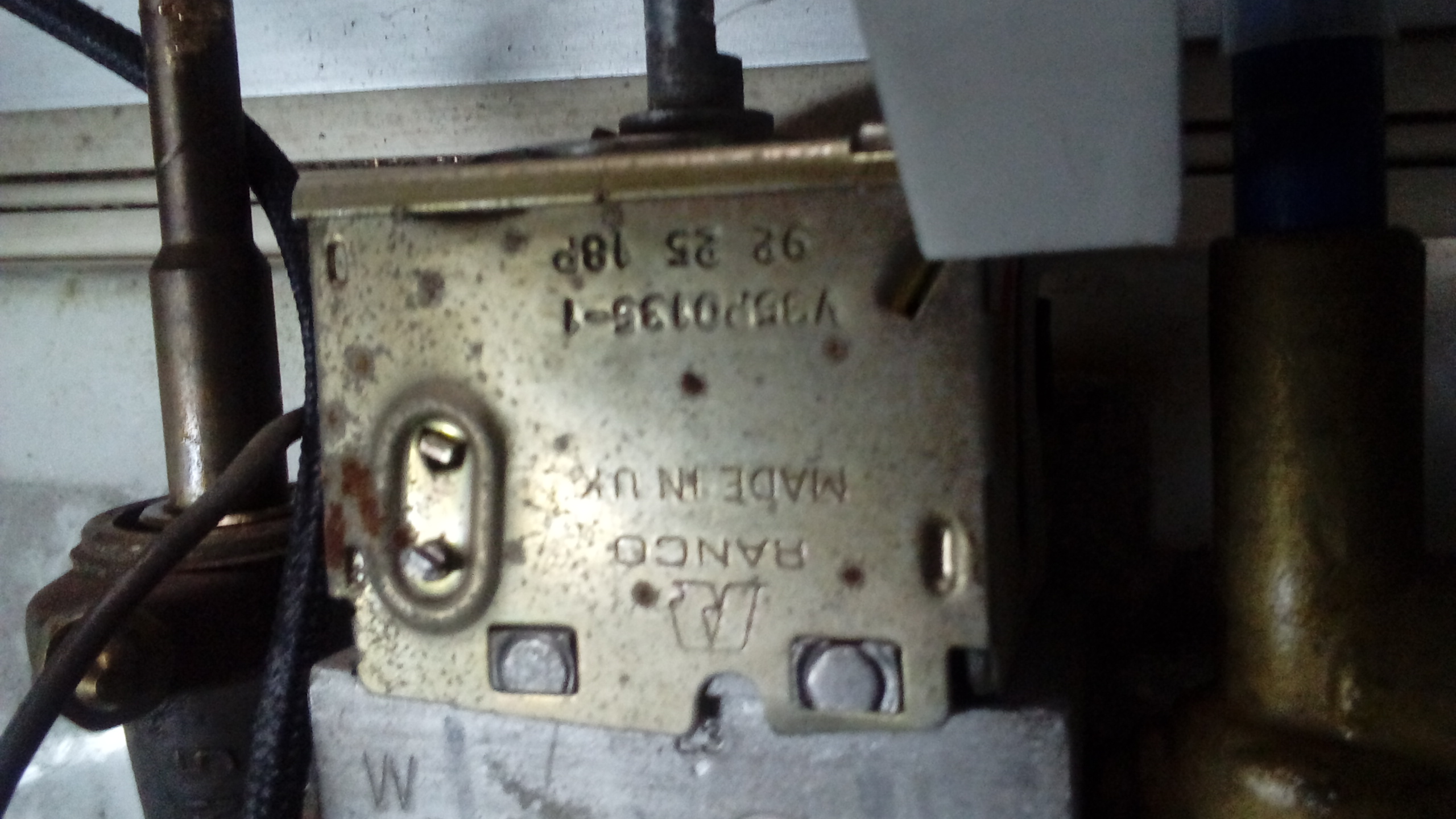

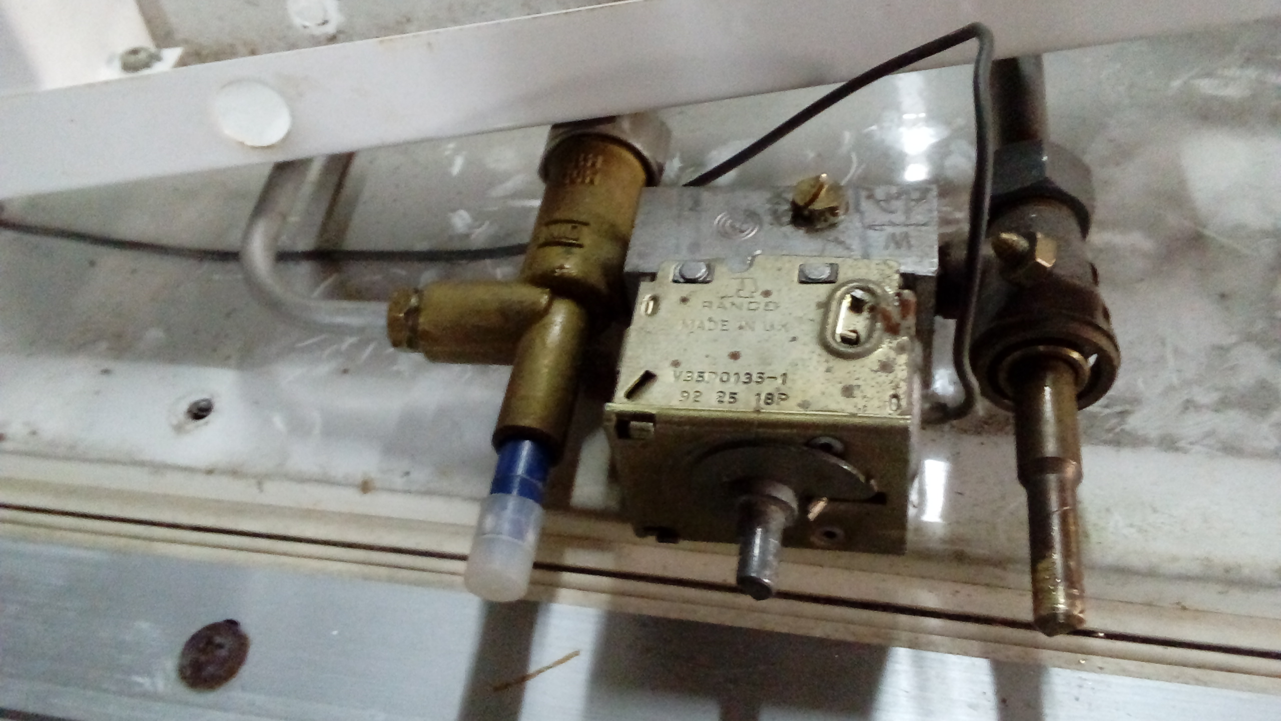

Jeszcze kilka fotek ukazujących, że tak na prawdę części są zachodnie w Polarze ;)
Palnik Junkers ( ponoć najlepszy z najlepszych )
Termostat made in UK ( jeszcze starego typu i dzisiaj już niestety takich się nie montuje)
Firma Ranco

Teraz może foto juz po malowaniu, by ukazać kontrast pomiędzy tym co było a jak jest teraz
Wyszło ok i nie ma co poprawiać. Stara powłoka była usunięta zmywaczem i wełną stalową, potem potraktowane specjalnym podkładem odrdzewiaczem, wiążącym rdzę a potem już "spraj" śnieżka na wysokie temperatury.

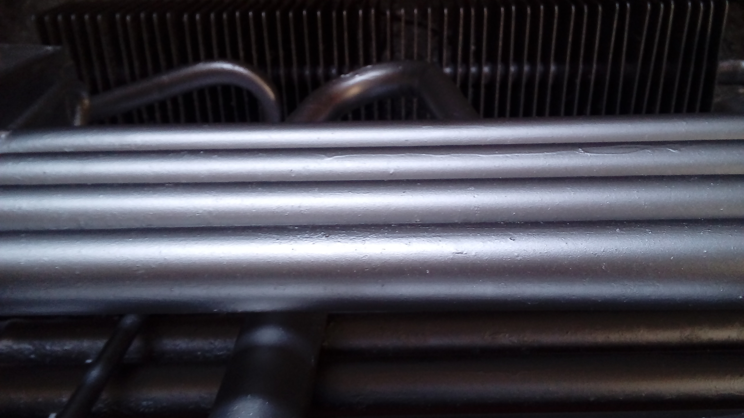

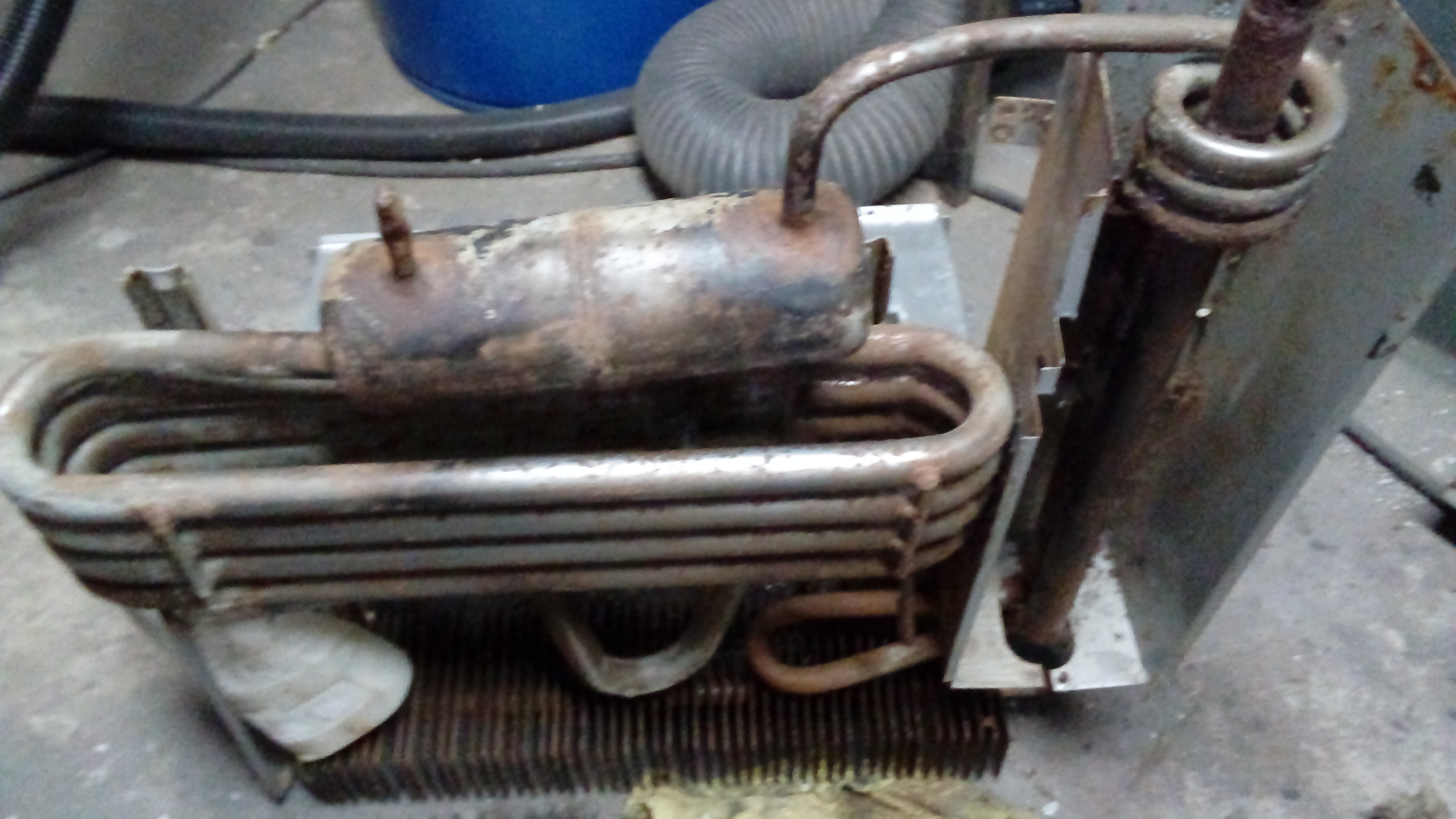

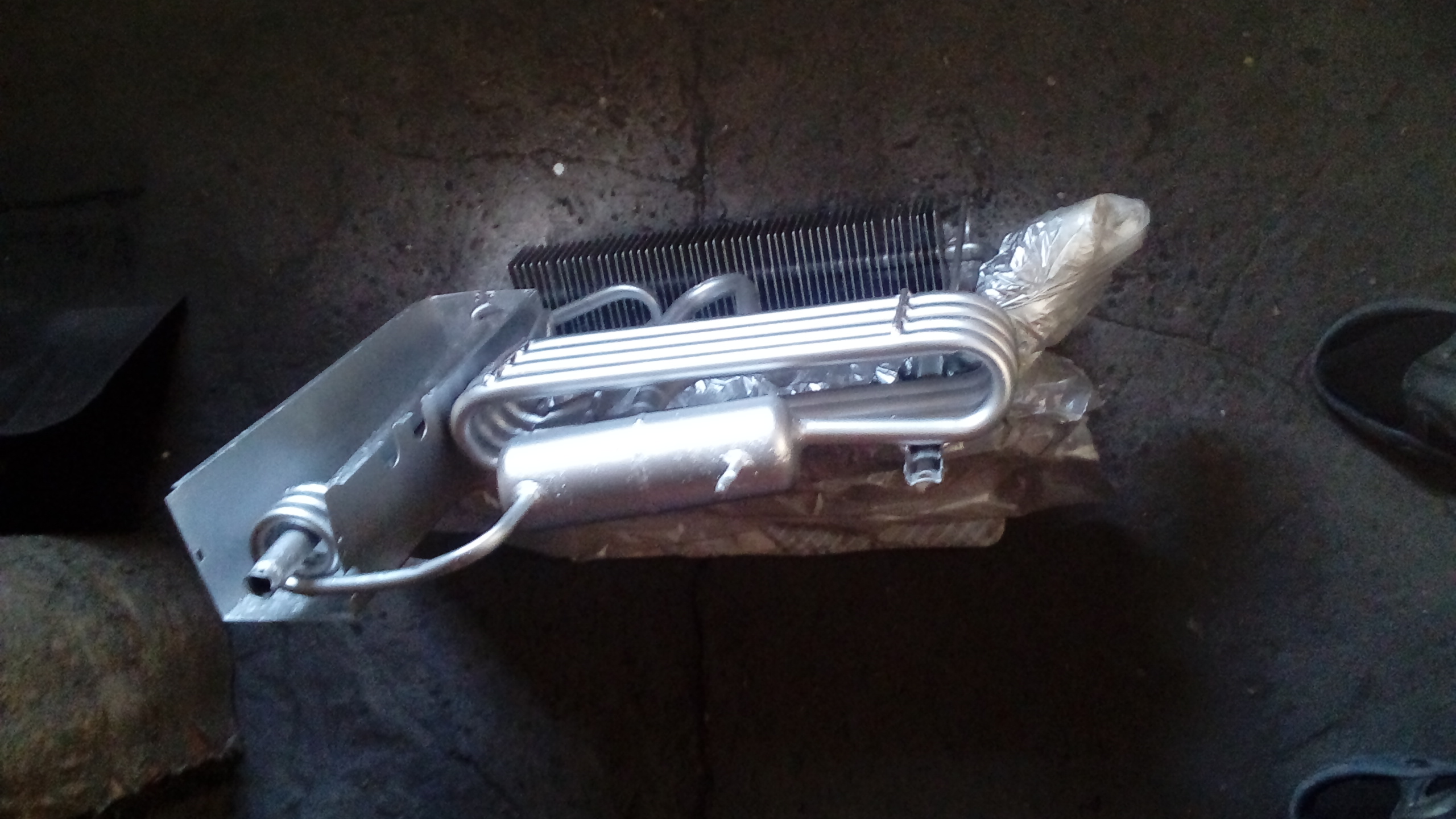

Teraz problem będzie pomiędzy kaloryfer a to ocieplenie wsadzić specjalną folię odblaskową ( zakupiłem nową )
Stare sreberko z ocieplenia zamrażalnika z tyłu lodówki jest sfatygowane i trzeba to dać nowe.
Wsadzić to będzie trudno ale jakoś trzeba to zrobić.
