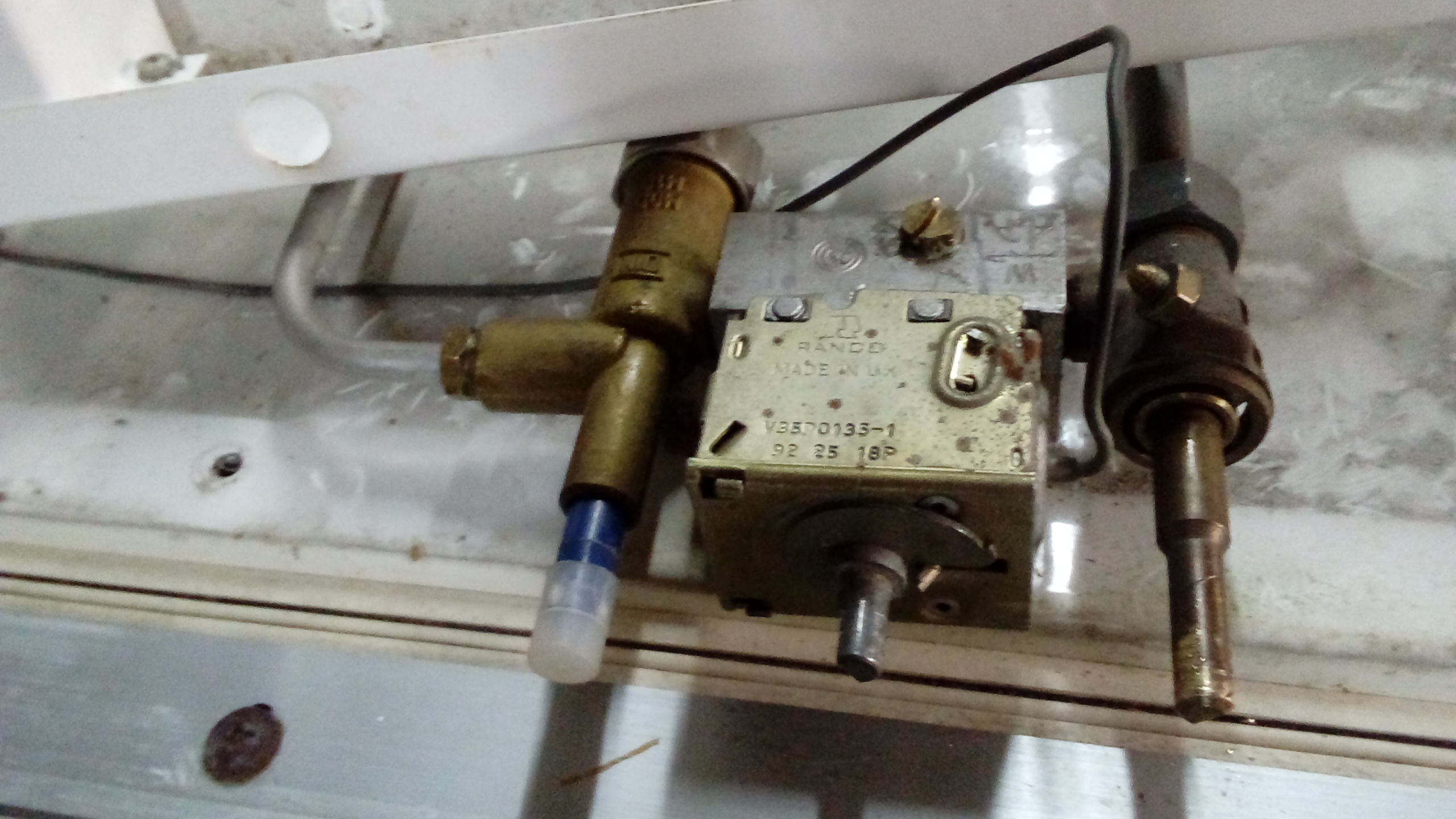

GrzegorzBruta pisze:Dzisiaj jeszcze odkryłem, że kapilara jest pozagniatana i to poważnie( termopara )
Jeśli jest pozagniatana to prawdopodobnie nie będzie działała jak należy. To zabezpieczenie działa na zasadzie czynnika (gazu lub cieczy) znajdującego się w tej delikatnej rurce więc nie może być ona połamana/pozaginana. Pod wpływem ogrzania końcówki rurki w płomieniu palnika, czynnik wewnątrz ulega rozszerzeniu, zwiększeniu objętości wskutek wzrostu temperatury co powoduje zadziałanie w zaworze elementów odpowiadających za utrzymanie kurka w pozycji wciśniętej, mimo zwolnienia pokrętła po odpaleniu płomienia. Czysto mechaniczna sprawa, dlatego rurka biegnie prosto do zaworu.
Jeszcze takie wyjaśnienie, termopara (jak napisałeś) to to nie jest. Termopara jest to element elektryczny w którym zachodzi jakieś tam zjawisko polegające na wytworzeniu napięcia elektrycznego między dwoma przewodnikami pod wpływem temperatury. To napięcie powoduje zadziałanie czegoś w rodzaju elektromagnesu który utrzymuje otwarty zawór po puszczeniu kurka. Napięcie to jest małe ale mimo wszystko daje radę utrzymać zawór w pozycji ON. Działa z takim samym efektem jak starsze mechaniczne zabezpieczenie tyle, że to oparte jest na elektryce
Ciekawostka, termopara ma pewną zaletę w stosunku do starszego zabezpieczenia z rurką. Ma mniejszą bezwładność więc trzeba krócej trzymać wciśnięty kurek oraz szybciej odłącza gaz w przypadku zgaśnięcia płomienia. Po prostu napięcie zanika dużo szybciej niż kurczy się (bo stygnie) czynnik w rurce więc zawór szybciej odcina dopływ gazu.
W naszych lodóweczkach i Trumach stosowane jest to pierwsze zabezpieczenie z czynnikiem zamkniętym w rurce.
Jeśli chodzi o nową rurkę to zapytaj gościa z Opalenicy, skoro załatwia Ci dyszę to może i tą część załatwi.
Ta z aukcji to nie wiem, wypytaj sprzedającego dokładnie. W tej aukcji jest pomieszany opis sugerujący, że jest to termopara elektryczna.

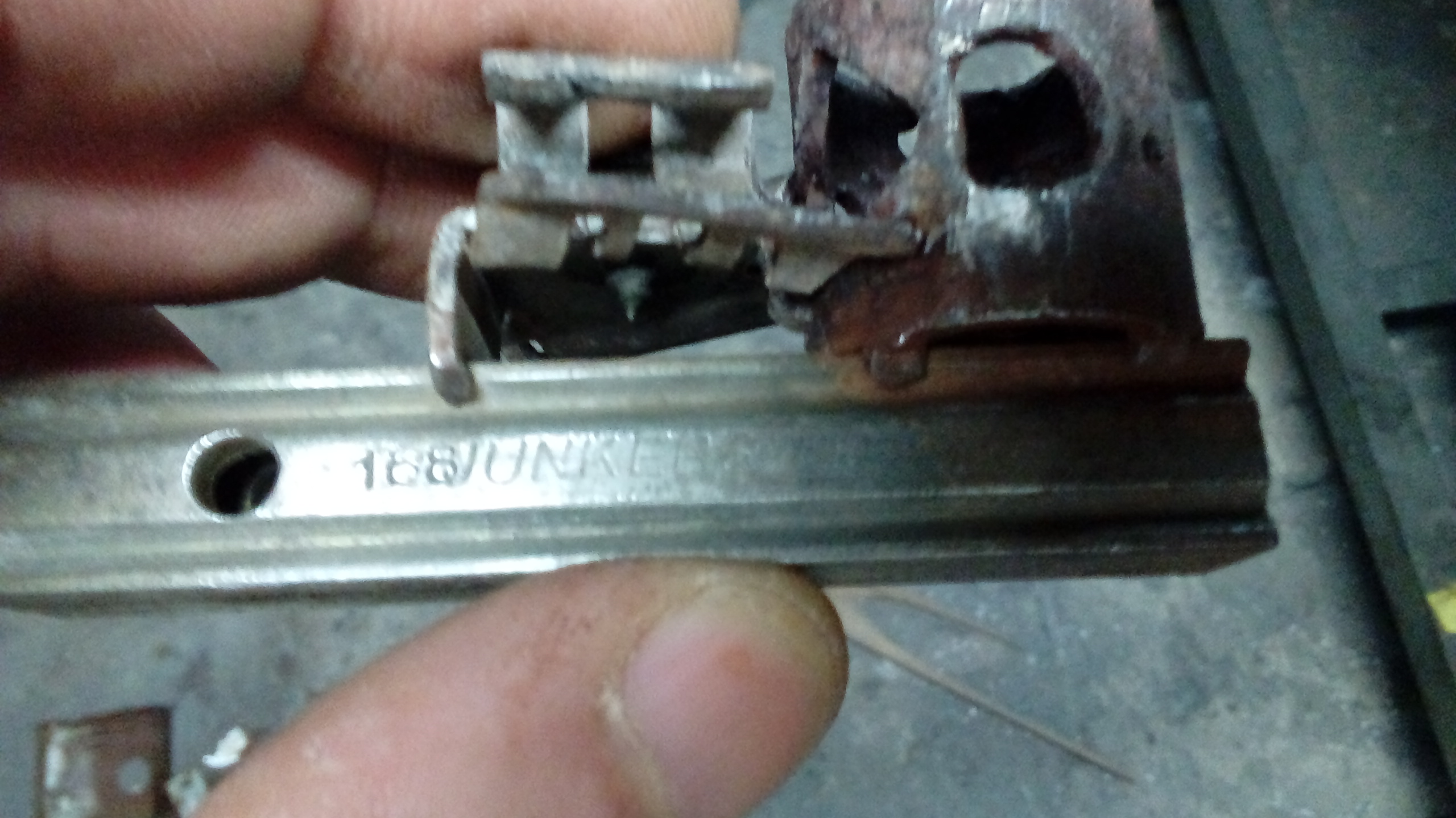

Jeszcze kilka fotek ukazujących, że tak na prawdę części są zachodnie w Polarze
Palnik Junkers ( ponoć najlepszy z najlepszych )
Termostat made in UK ( jeszcze starego typu i dzisiaj już niestety takich się nie montuje)
Firma Ranco

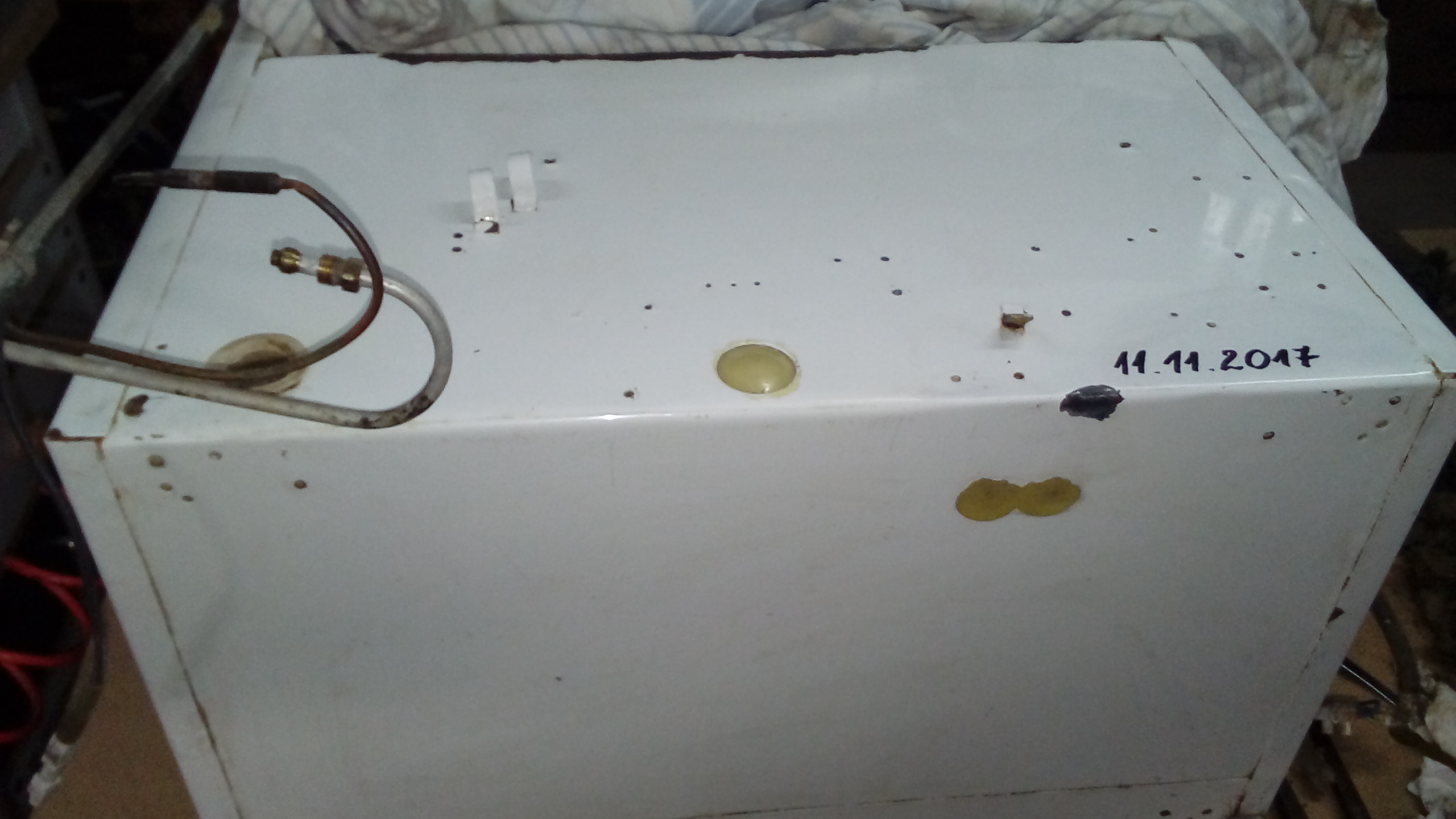

Teraz może foto juz po malowaniu, by ukazać kontrast pomiędzy tym co było a jak jest teraz
Wyszło ok i nie ma co poprawiać. Stara powłoka była usunięta zmywaczem i wełną stalową, potem potraktowane specjalnym podkładem odrdzewiaczem, wiążącym rdzę a potem już "spraj" śnieżka na wysokie temperatury.
