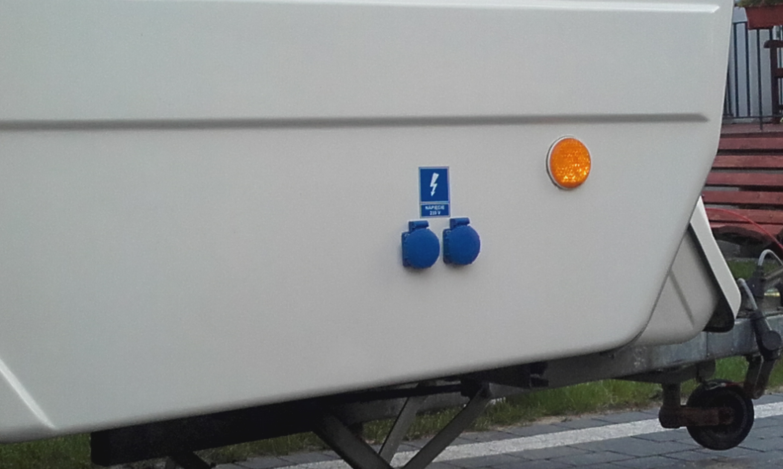

A u mnie taki patent
Podobnie jak Ty na początku nie chciałem dziurawić skorupy ale nie znajdując innego satysfakcjonującego mnie rozwiązania założeniem gniazdo po lekkim tuningu - 230/12 volt.

Ja mam takie coś:
W moim przypadku gniazda zamontowałem w miejscu gdzie była skaza na laminacie,
a więc z podjęciem decyzji o wycięciu dziury nie miałem problemu.

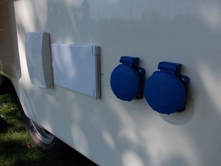

Ja założyłem gniazdo które po zamknięciu wygląda identycznie jak przyłączeniowe, takie:
Ale budę trzeba dziurawić. Jest wyjście 12V (mały wtyk), 230V i dwa antenowe. Druga fotka w tym poście, widać jak to wygląda: http://www.fanklub-niewiadowek.com/foru ... 67#p115267 Po prawo jest przyłączeniowe a po lewo to z wyjściami.

Re: 230v na zewnątrz przyczepy,co i jak??
Postautor: jacek45 » sobota, 16 mar 2019, 18:11
Witam!
Mam również zamontowane gniazdko podobnie jak koledzy i jak widać na zdjęciach tylko trochę dalej do tyłu za wnęką koła i mimo upływu paru lat
nie zauważyłem przecieku do wnętrza.
