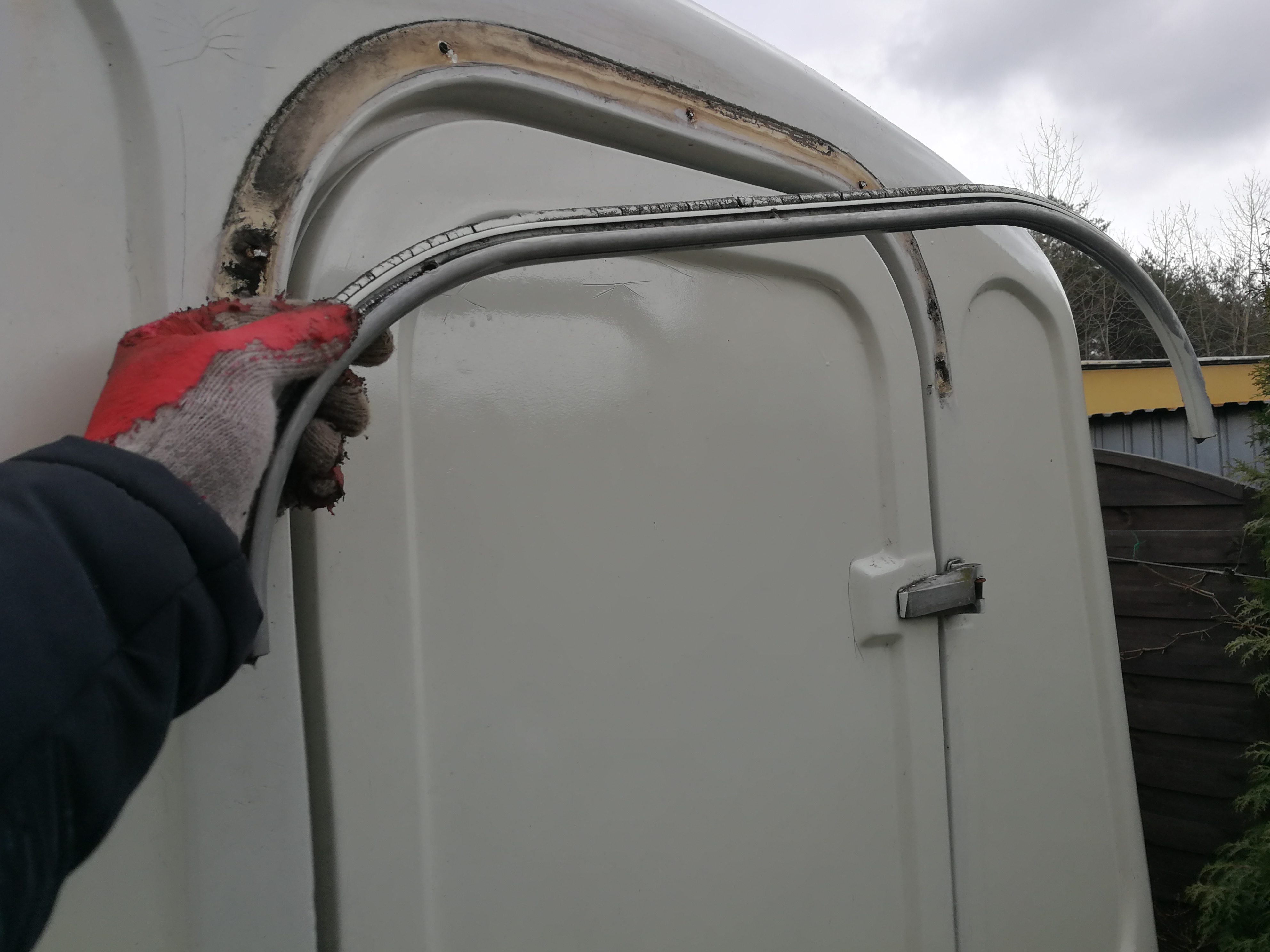

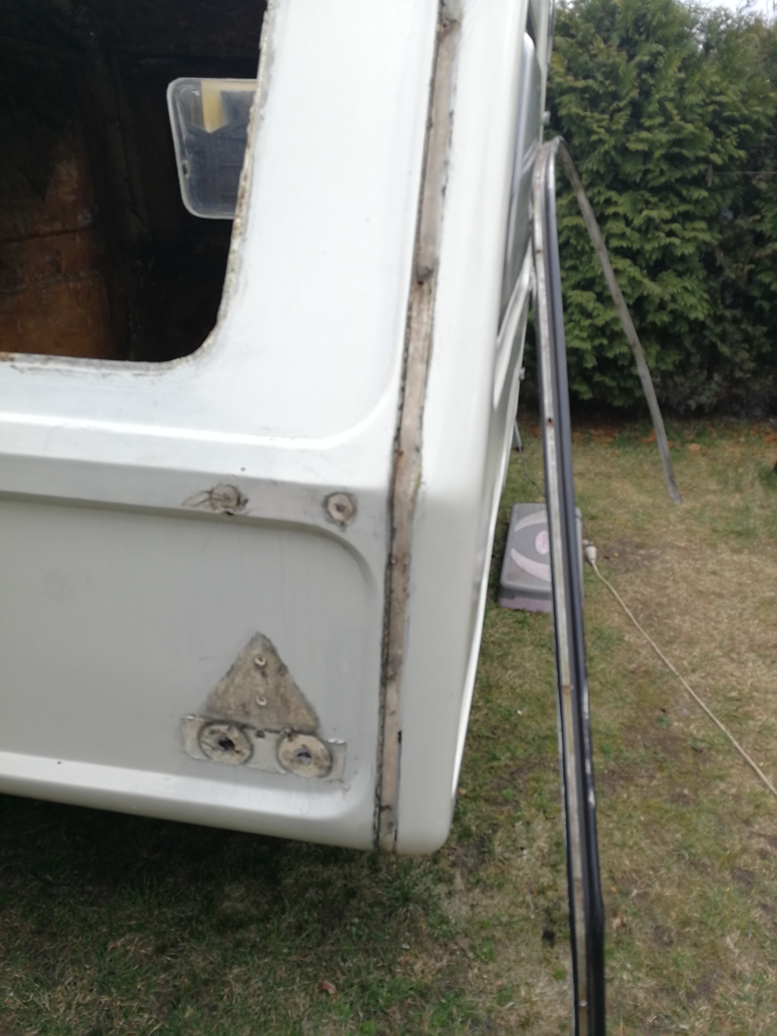

Postautor: Lukasz_b20 » wtorek, 19 mar 2019, 15:13
Dzisiaj pozbyłem się listew ozdobnych... Do tego przyszła mała paczka z Niewiadowa :)
