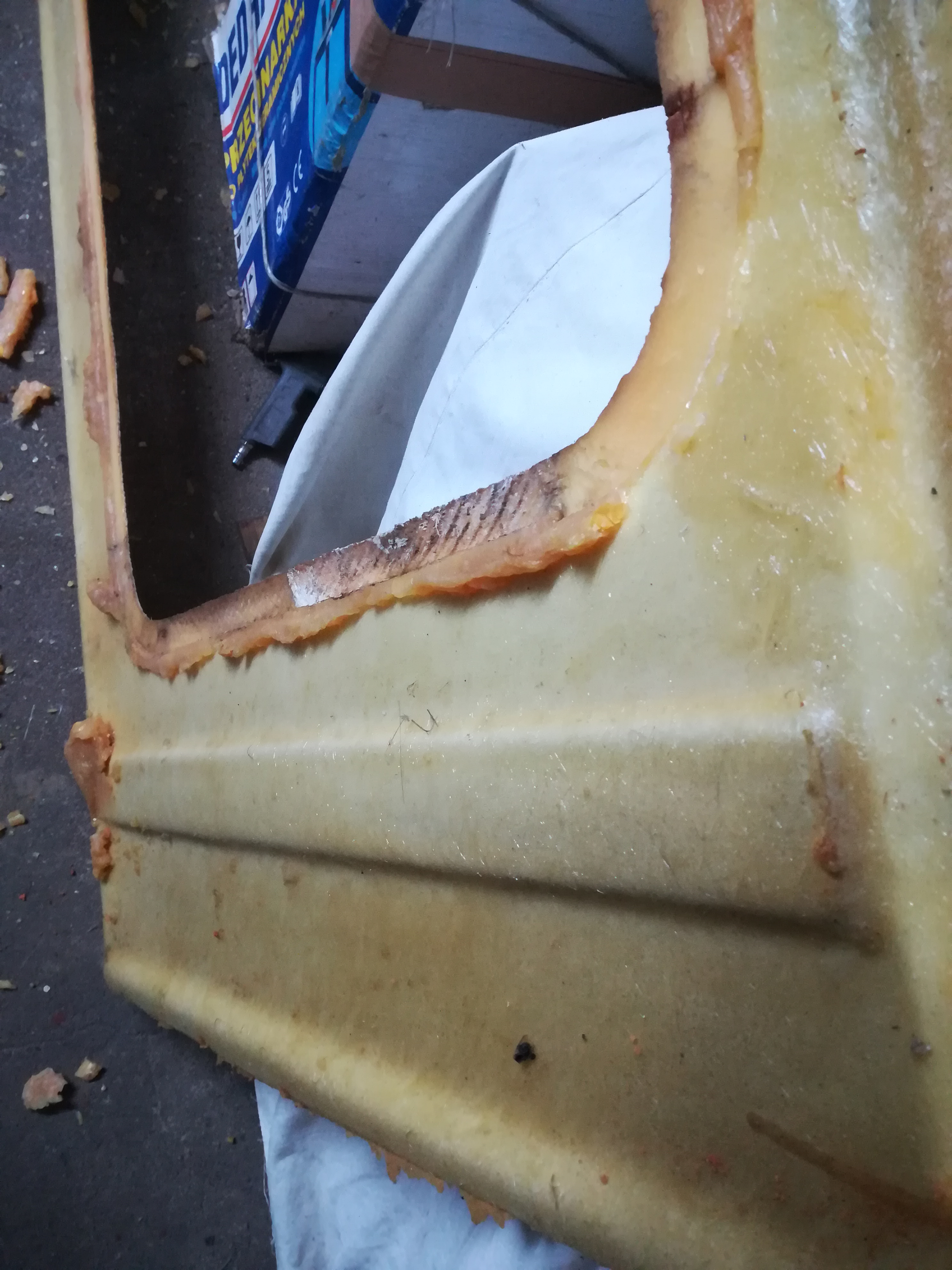

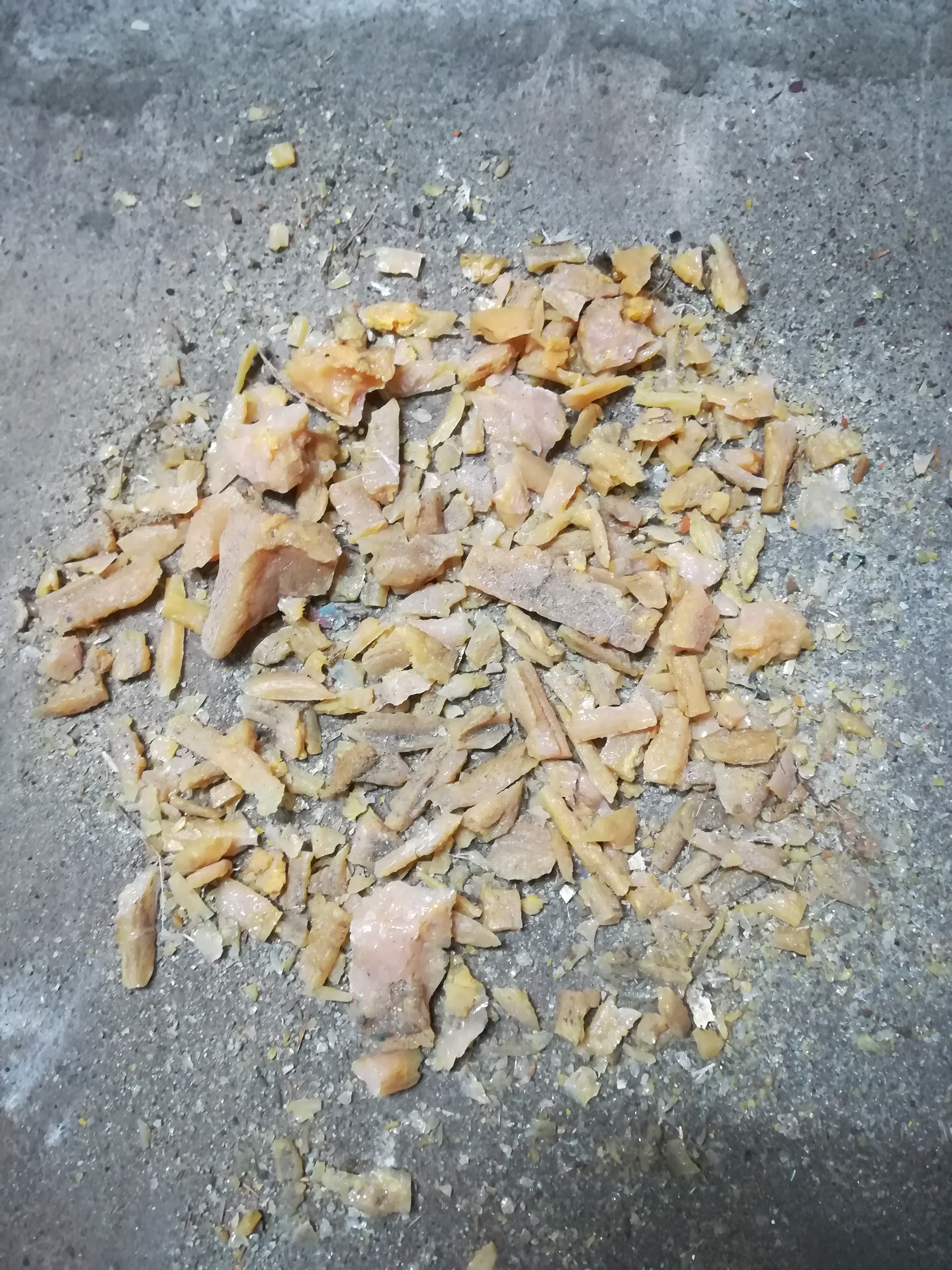

Dzisiaj zająłem się czyszczeniem paneli wewnętrznych okiennych z resztek kleju i nadmiaru żywicy z klejenia listew okiennych
Trochę fabryki...
nazbierało się tego trochę...

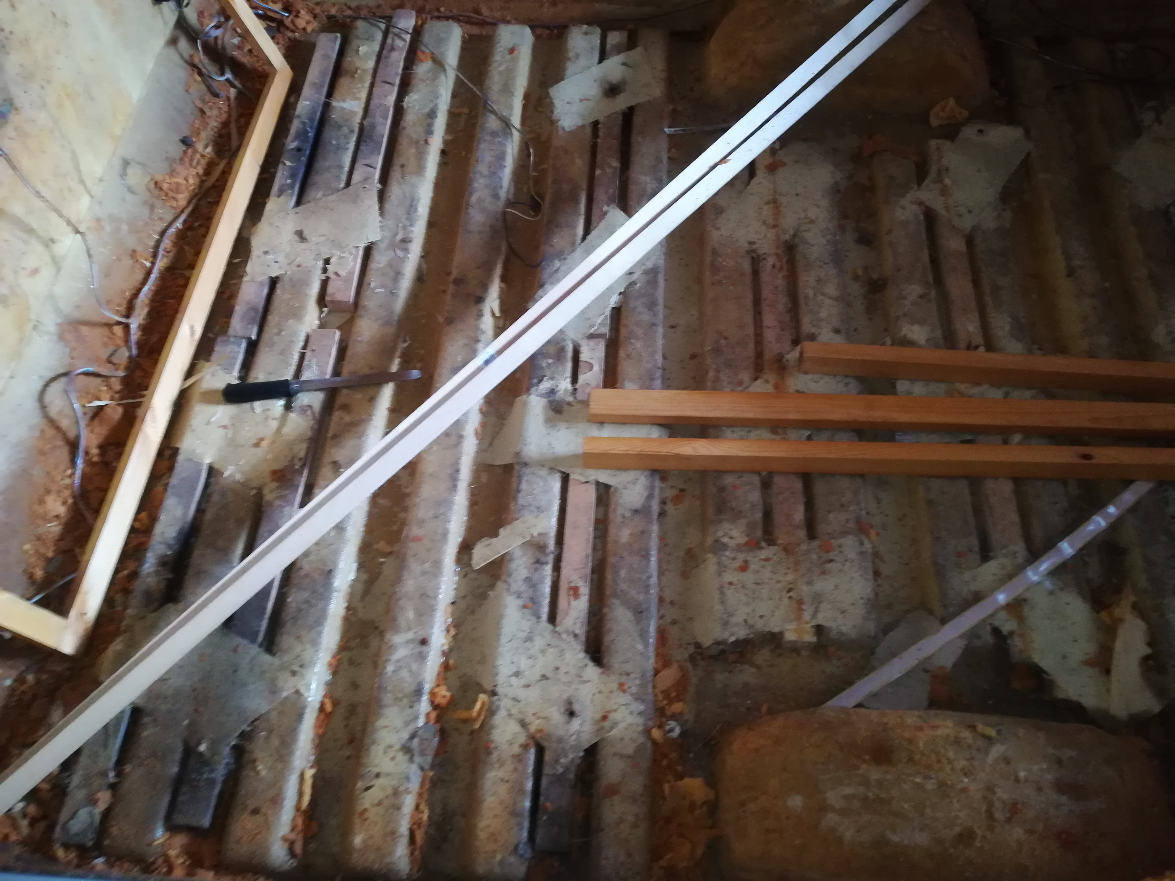

Mam pytanie czy taka "fabryczna ilość" listewek podłogowych wystarczy? Czy powinna być listewka w najlepiej w każdym zagłębieniu podłogi.. oraz mam pytanie czy oprócz przyklejenia listwy dla ustabilizowania dawał ktoś piankę pouliretanową czy zostawić miejsce na odpływanie ewentualnej wody pod podłogą? no i wydaje mi się że te listwy powinny sięgać trochę dalej...chociaż z drugiej strony nie ma listew pod meblami a środkiem gdzie sie chodzi może taka ilość wystarczy żeby nie pchać dodatkowych kilogramów
Re: Remont N126E z 81r ->Leonn<-
Postautor: oko » sobota, 23 mar 2019, 00:43
Przy okazji sprawdź, czy masz drożne otwory odpływowe przy nadkolach. Ja w miejsca gdzie nie ma listew wstawiłem styropian.
