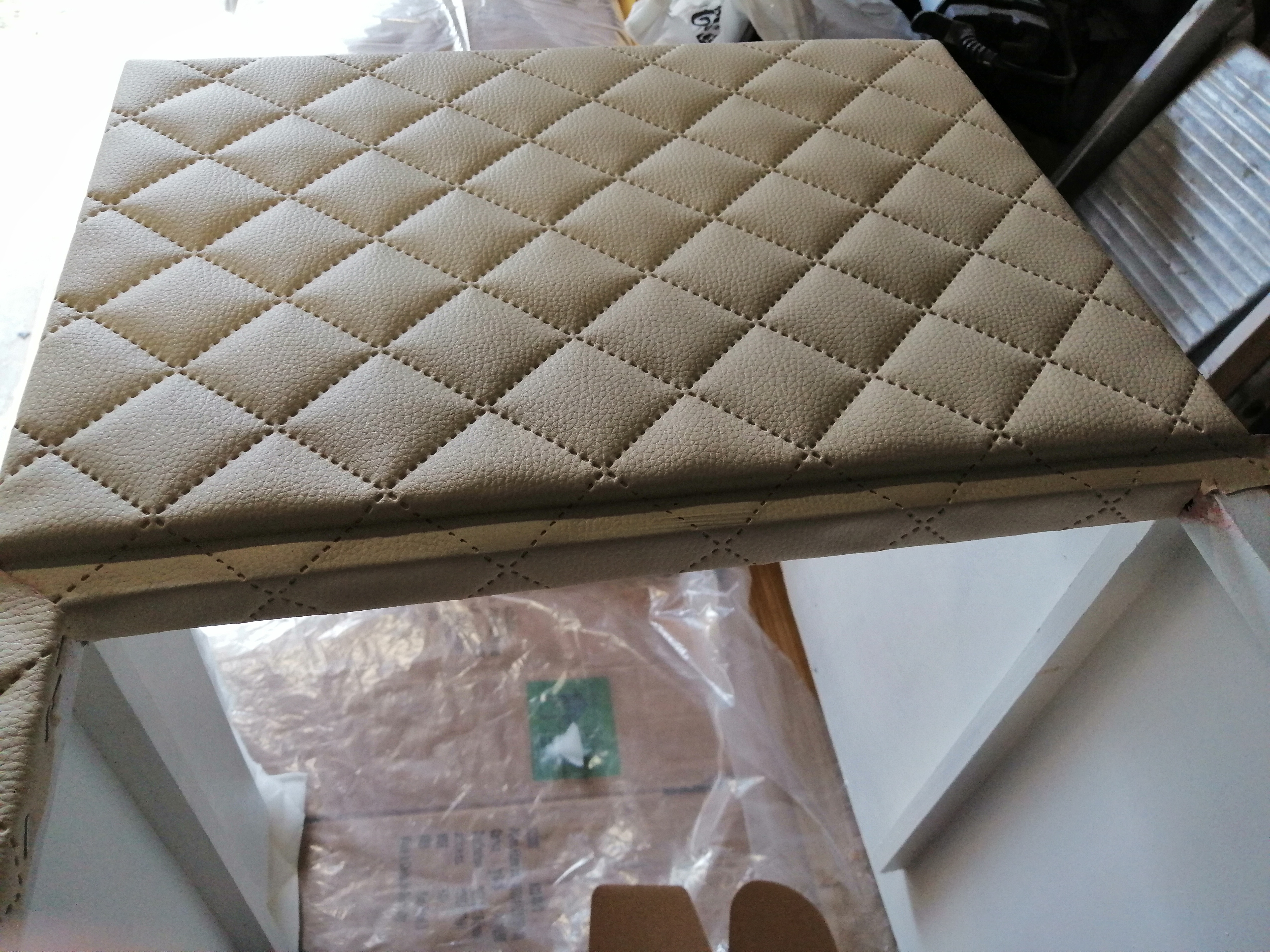

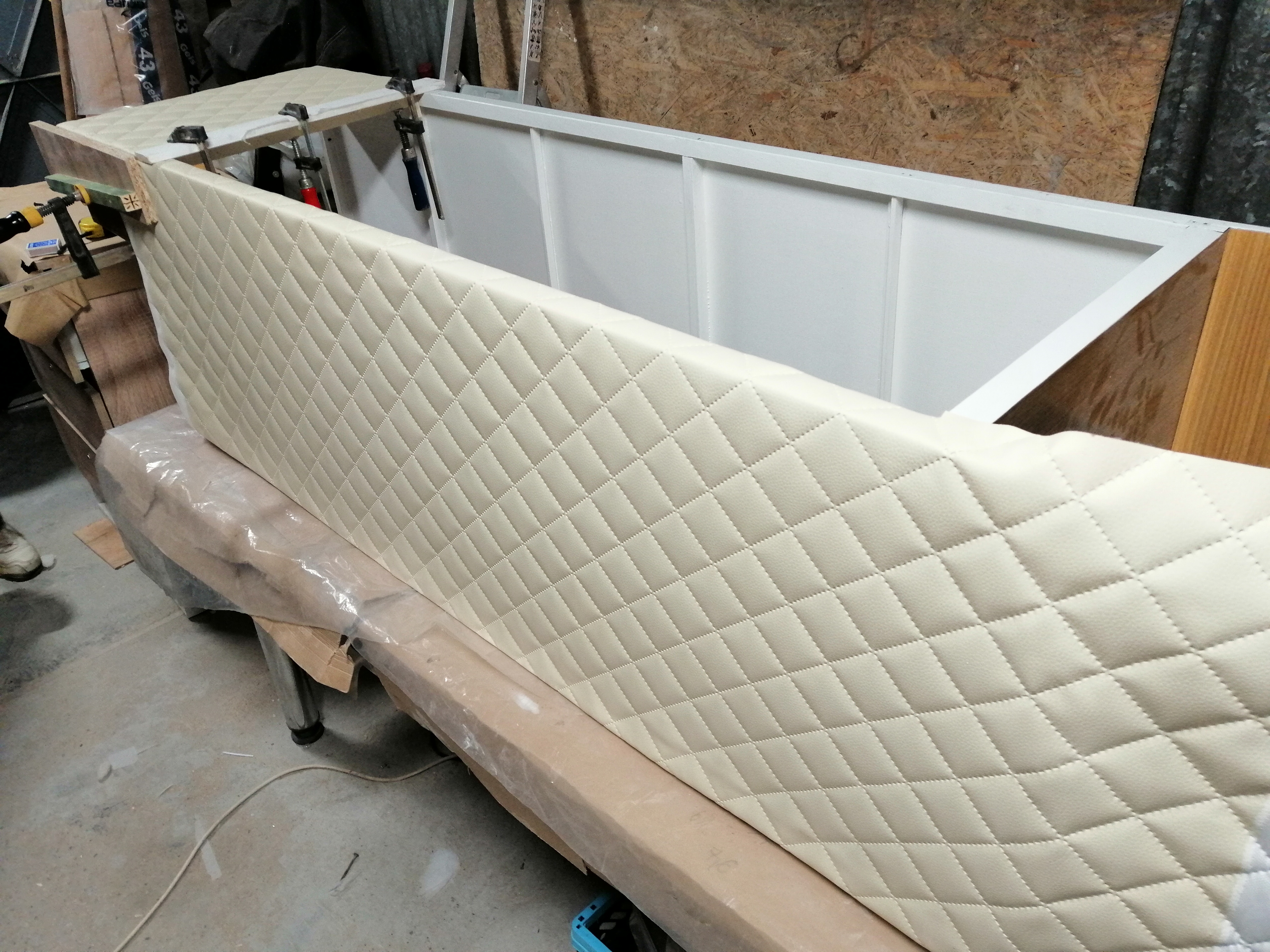

Urlopik pomału się kończy, a większość czasu poświeciłem wiosennym porządkom na działce, stąd prace przy przyczepce"tradycyjnie w moim przypadku" idą żółwim tempem. Wykorzystałem jednak brzydką pogodę aby porobić coś przy meblach a mianowicie oklejenie szafy i bakist. Bakisty- skaj pikowany, szafa pół na pół skaj i okleina w kolorze dąb sonoma. Pierwszy kontakt z klejem Bonatap -jest fajny, szybko łapie jednak ma konsystencję kisielu ( tak ma być ?) Prawdopodobnie wczoraj temperatura była poniżej 15 stopni i stąd ta gęstość.

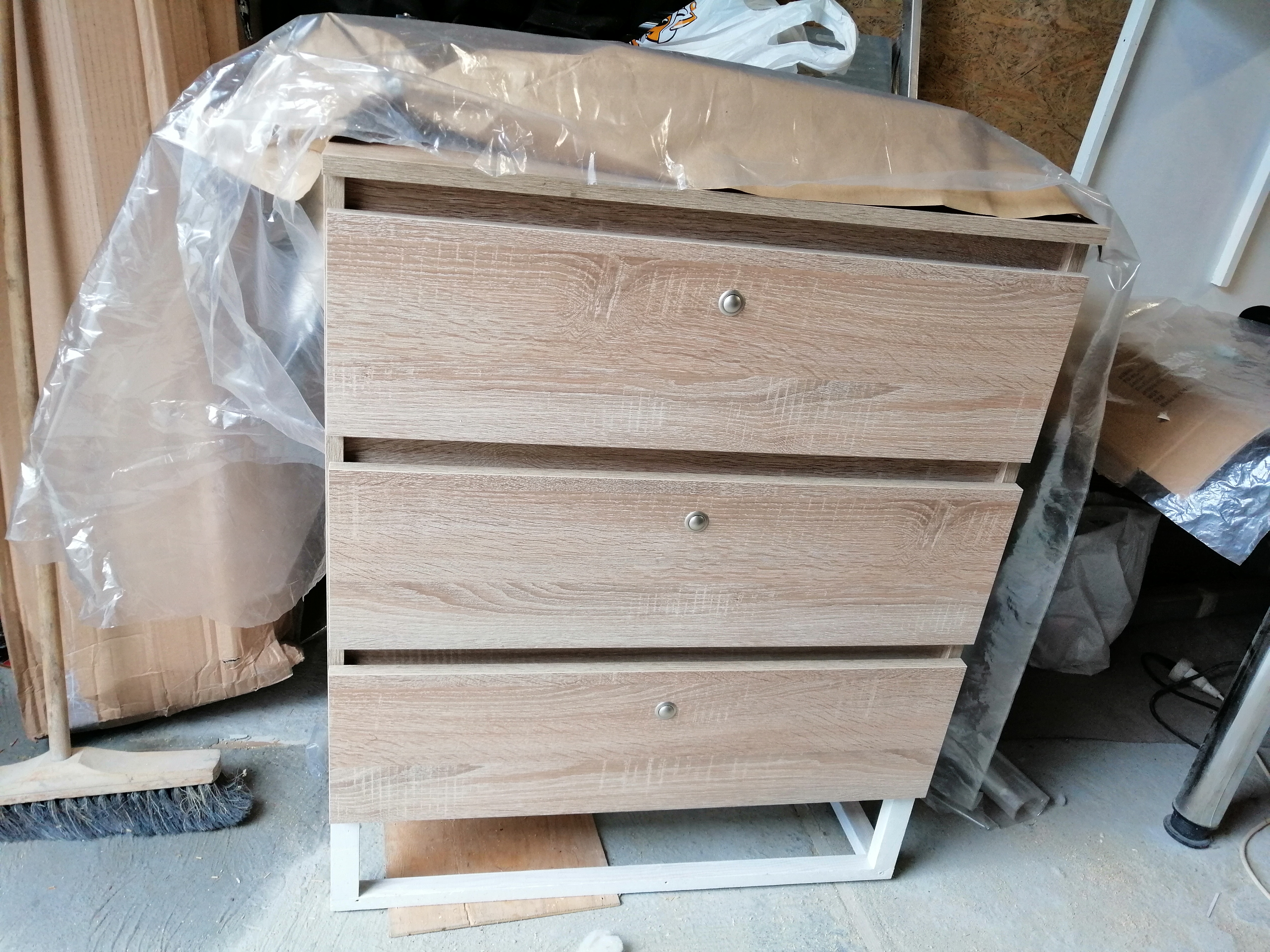

Sam nie wiem. Rodzice od chyba 10 lat mają w domu narożnik z takim właśnie skajem (na dolnej pionowej ściance) gdzie właśnie "używanie" mają piety. W warunkach domowych dalej to wygląda super. Jak będzie w przyczepie? Nie wiem. Jak wpłynie na to różnica temperatur, wilgotność? Czytałem posty Pana Bruty gdzie doradzał aby wszystko było zaplanowane itp. Ja nie mam takiego komfortu. Wpadam do Polski raz na 3 miechy i jeśli tak jak teraz jest w miarę pogoda to parę dni staram się posuwać remont naprzód. Masę rzeczy robi mi kolega (ja piwkuję i wymyślam) on wykonuje. Jeszcze tydzień temu nie wiedziałem, że tak wyglądać będą meble. Wiedziałem jedno - nie chcę oryginalnego laminatu. Nie miałem pomysłu co dalej. Dziś wygląda to jak na fotkach. Dziś wykleiliśmy ściankę szafy tę od wejścia okleiną meblową dąb sonoma z racji tego, że na przeciwległym nadkolu będzie komoda z trzema szufladami w kolorze właśnie sonomy. Nie chciałem ryzykować skaju po tej stronie z racji tego że to skaj a nie skóra heheh. Z drugiej strony okleina też nie jest jakimś tam trwałym materiałem więc wyjdzie w praniu.
