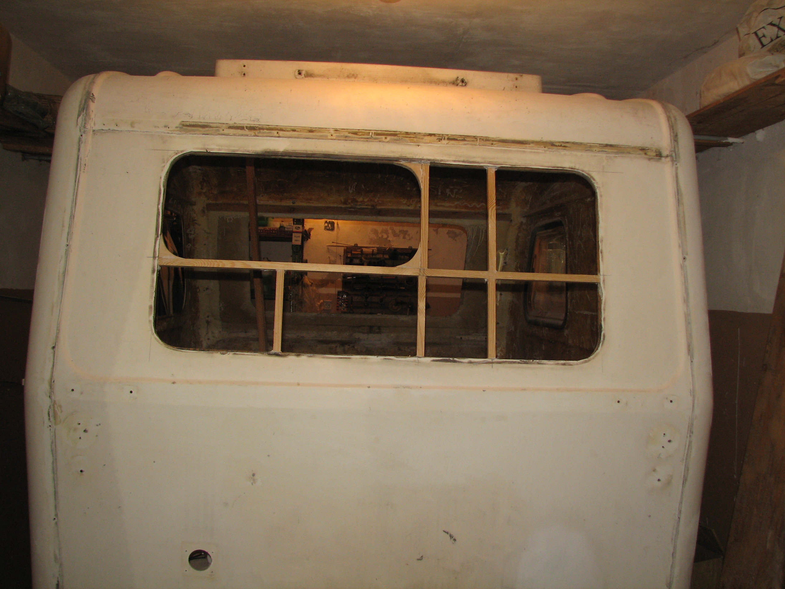

Zabierałem się do remontu, jak pies do jeża, ale w końcu klamka zapadła i robię! Najpierw musiałem rozwiązać problem gdzie to robić. Niestabilność pogody w tym roku wykluczała raczej demontaż przyczepy pod chmurką. Po długich poszukiwaniach udało się wynająć garaż o stosownej wysokości. Jest, niestety, trochę wąski, ale daje radę. 20 lipca wstawiłem przyczepę do tegoż garażu, a następnego dnia rozpocząłem prace nad destrukcją mojej zapiekanki. Roboty było przy tym całkiem niemało. Wybebeszenie mebli poszło gładko i bezboleśnie. Następnie musiałem usunąć styropian, którym była wyklejona przyczepa. Zastosowany 13 lat temu do tego klej montażowy o wdzięcznej nazwie "Gwóźdź w płynie" okazał się nad wyraz solidny. Panele styropianowe popękały, ale z usunięciem resztek kleju ze skorupy było sporo roboty. Poszła w ruch obrotowa szczotka druciana na wiertarce i większą część kleju udało się oderwać. Reszta ustąpiła pod naporem obrotowej tarczy z papierem ściernym. Zostały tylko na ścianach cienkie ślady po kleju, które nie powinny przeszkadzać przy klejeniu pianki PE. Następnie trzeba było zdemontować listwy ozdobne i zawiasy okien uchylnych. Tu też łatwo nie było. Odkręcić się udało chyba 5 wkrętów od zawiasów i 3 śruby od listew. A reszta, tradycyjnie, wiertarka. Potem była zabawa z usunięciem resztek śrub. Monterzy z Niewiadowa zabezpieczyli je dość solidnym klejem montażowym, na który pomagała tylko tarcza szlifierska z papierem ściernym. Demontaż dachu odbył się, na szczęście, bez problemów, wszystkie śruby gładko puściły. Następnie odkręciłem lampy zewnętrzne. I tu nie obeszło się bez niespodzianek. Kilka lat temu wymieniłem tylne lampy. Przy montażu nowych tak solidnie uszczelniłem je silikonem, że teraz ledwie udało mi się je oderwać od ściany tylnej i dodatkowo ładnych parę chwil zajęło usunięcie resztek silikonu ze ściany  przyczepy. Prace destrukcyjne zwieńczyło odkręcenie kufra od dyszla.

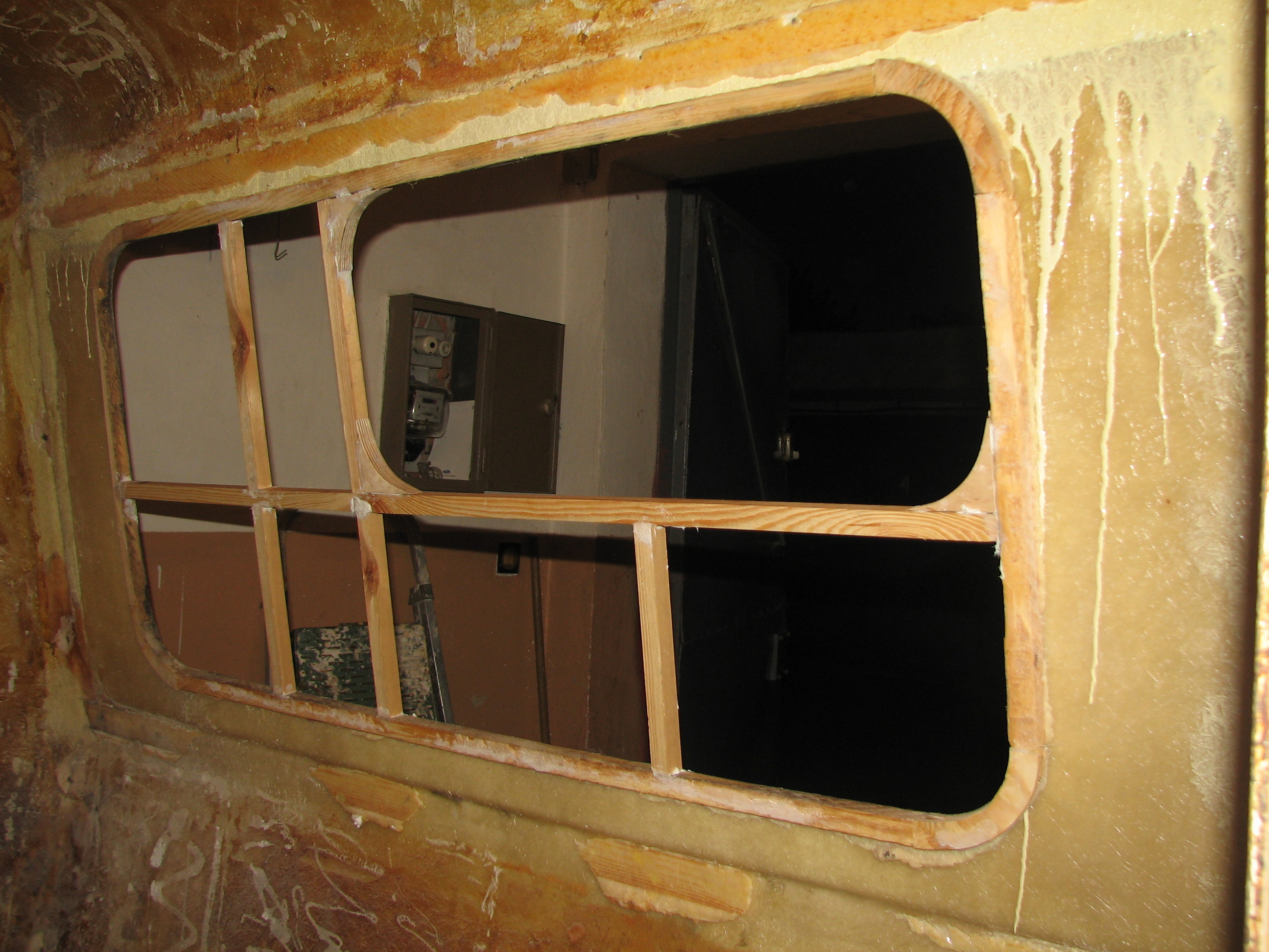

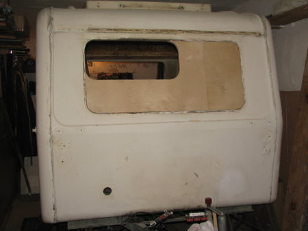

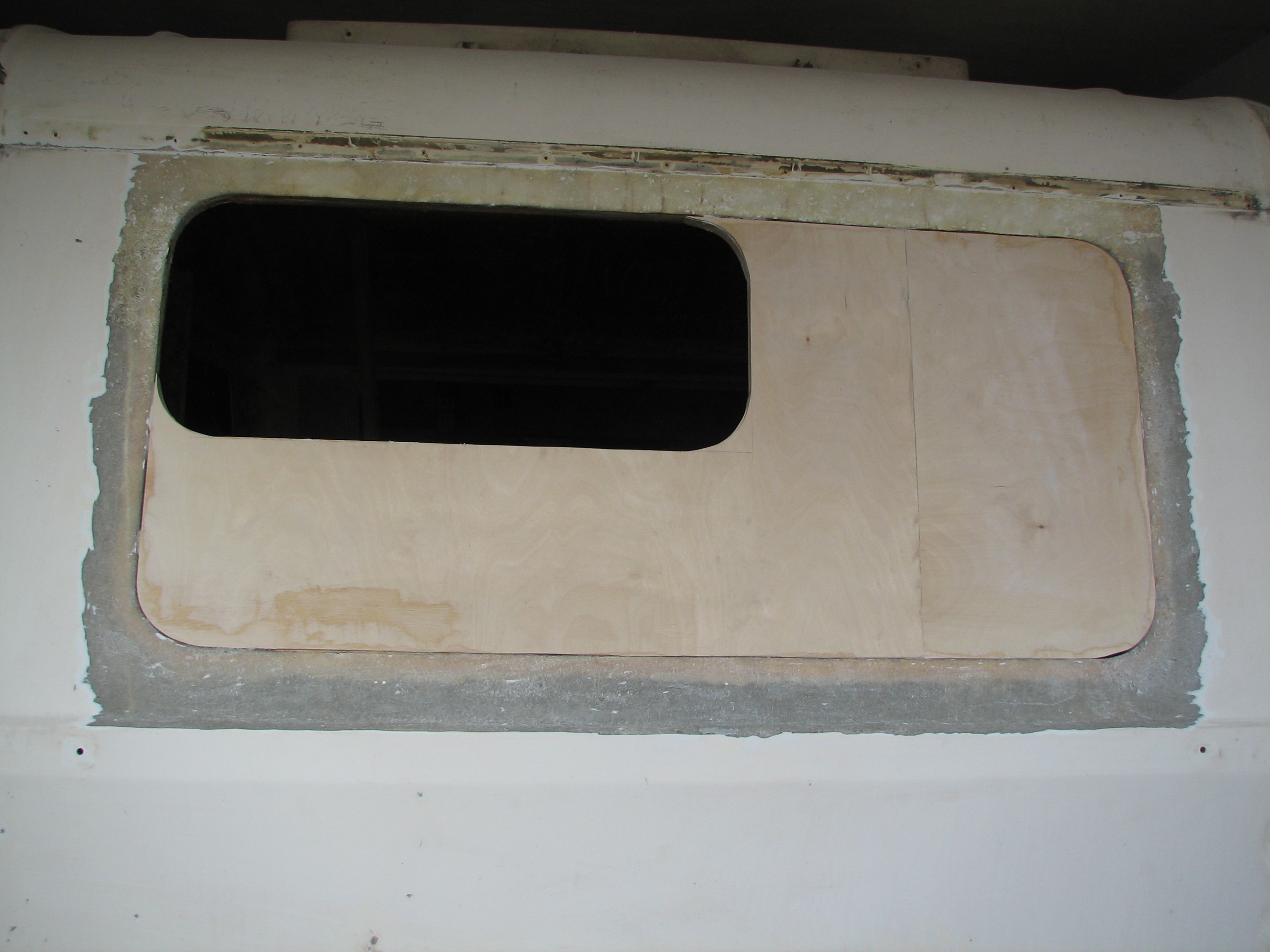

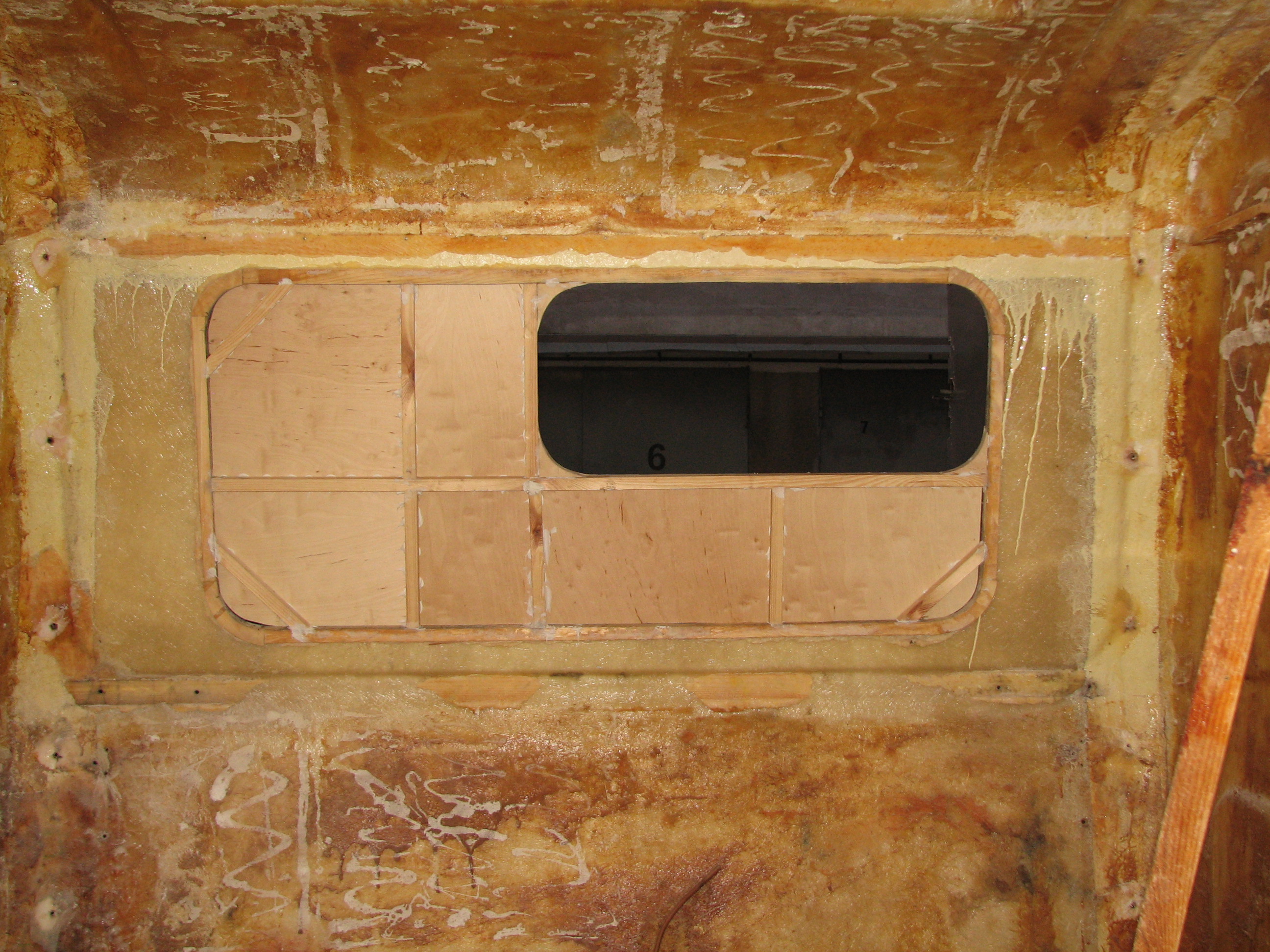

Teraz nadszedł wreszcie czas na tworzenie czegoś nowego. Już kilka lat temu wyposażyłem moją przyczepę w toaletę. Ponieważ wtedy nie robiłem aż tak kapitalnego remontu, nie rozwiązałem problemu przedniego okna. Żeby nie stwarzać na campingu dodatkowych atrakcji, część szyby zachodzącą na kabinę toaletową wyłożyłem matową folią, ale pozostał problem otwierania okna, bo dwa z czterech zaczepów zamykających okno były dostępne z toalety. W związku z tym postanowiłem wymienić przednie okno. Zastanawiałem się nad zastosowaniem oryginalnej szyby od N126et, ale była ona trochę za szeroka i zmusiłoby to do powiększenia otworu okiennego w kierunku prawej ściany przyczepy. I wtedy trafiłem na szybę nadkuchenną od starszej wersji N126n. Wymaga ona otworu okiennego o wymiarach 700x300 mm, co umożliwia pozostawienie prawej krawędzi otworu okiennego na swoim miejscu. Wydaje mi się też, że wyżej położone, węższe okno ułatwi korzystanie z kuchni przy otwartym oknie. Dotychczas zdarzało się nie raz, że przy otwartych drzwiach i oknie przeciąg zdmuchiwał płomień na kuchence. Trzeba więc było przerobić otwór okienny. Wykonałem z listew szkielet i wstawiłem w otwór okna. Do montażu i wklejenia szkieletu użyłem niezawodnego Mamuta Potem jeszcze dołożyłem skośne listewki w rogach, aby lepiej podeprzeć płytę wypełniającą otwór. Nie udało mi się, niestety, zdobyć kawałka laminatu na wypełnienie otworu, więc zdecydowałem się na sklejkę wodoodporną 3 mm. Będzie ona po obu stronach pokryta w całości warstwą tkaniny szklanej i żywicy, więc mam nadzieję, że nie będzie z tym kłopotów. Podczas prac destrukcyjnych usunąłem też laminatowe ekrany wokół okien. Przy demontażu tylnego ekranu zrobiło się drobne kuku i popękały listwy ramy okna. Zmusiło mnie to do wykonania nowej ramy i wklejenia jej na miejsce uszkodzonej. Mam jeszcze zamiar wzmocnić mocowanie tylnej ramy paskami tkaniny szklanej przylaminowanymi do ścian.

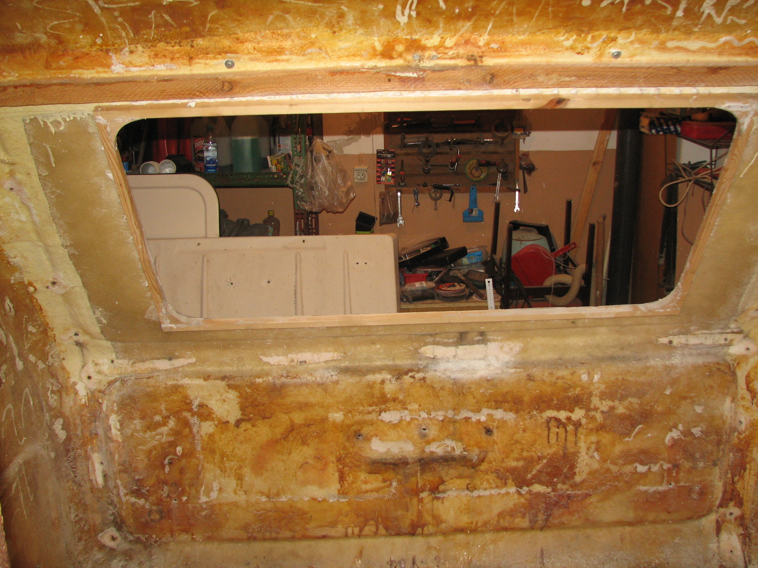

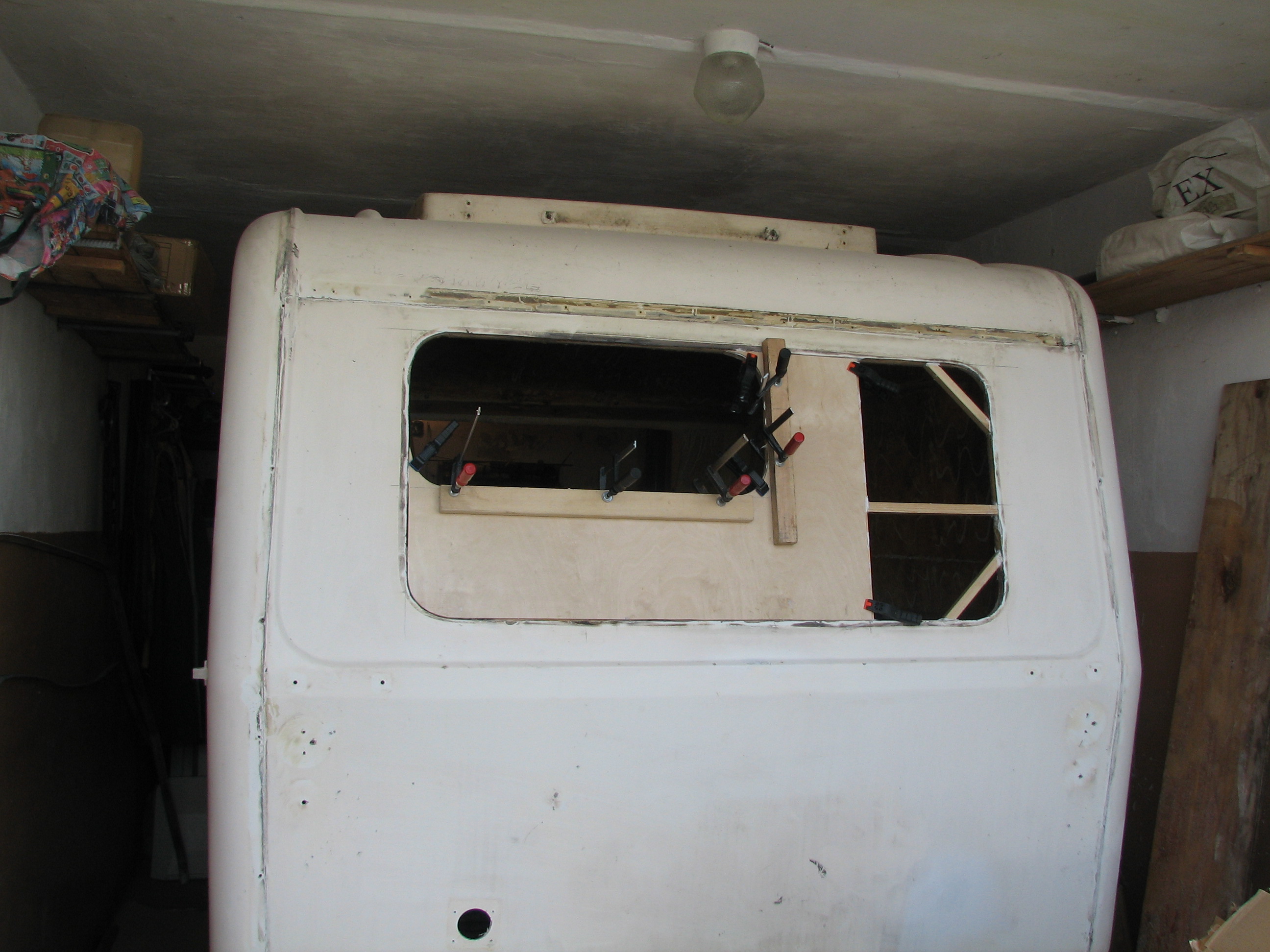

Prace remontowe trwają. Ze względu na sytuację rodzinną posuwają się wolno, ale idzie do przodu. Już zalaminowałem od wewnątrz otwory po lampach, odblaskach i śrubach mocujących listwy. Przygotowałem też do zalaminowania otwór po przednim oknie. Zdarłem szlifierką trochę żelkotu i jutro, być może, uda mi się położyć 2 warstwy tkaniny na przedniej ścianie.  Wtedy będzie można przystąpić do szpachlowania skorupy. Postanowiłem dać tylko listwę z likszparą do przedsionka, a lewą zlikwidować, w związku z czym będzie nieco więcej pracy z wyrównaniem śladów łączenia elementów budy po lewej stronie. Mam nadzieję, że szpachlówka z domieszką włókna szklanego da temu radę.

Czy sklejkę zostawiasz? Czy do usunięcia po zrobieniu laminatu?
						Re: Tak powstaje Superzapiekanka
Zostawiam. Laminat, 2 warstwy tkaniny, położę tylko od strony zewnętrznej. Zalaminowanie drewna z dwóch stron nie jest dobrym rozwiązaniem. Powierzchnię sklejki przeszlifowałem grubym papierem, aby  była jak najbardziej chropowata. Wtedy lepiej zwiąże się żywica.

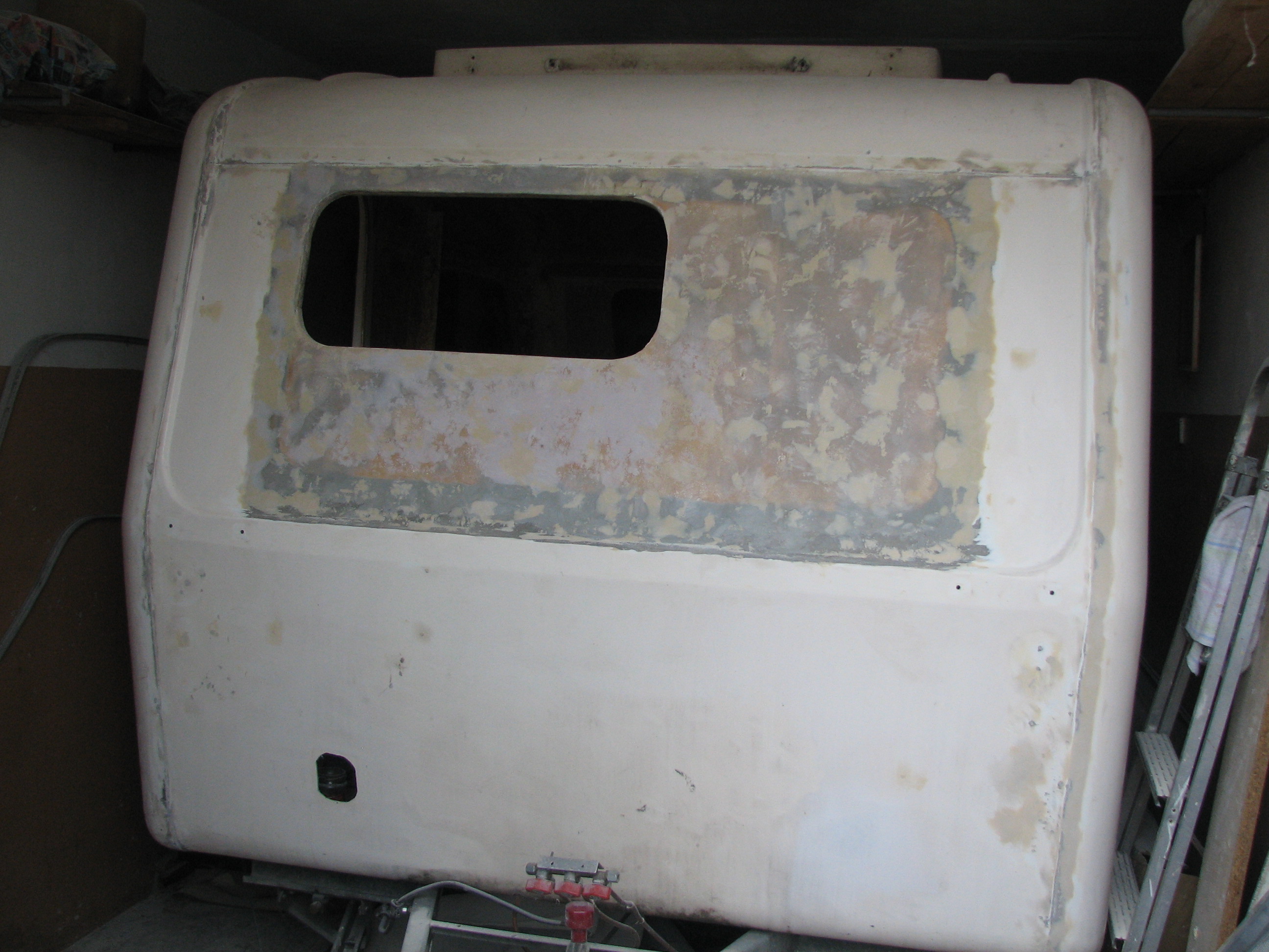

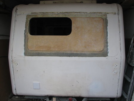

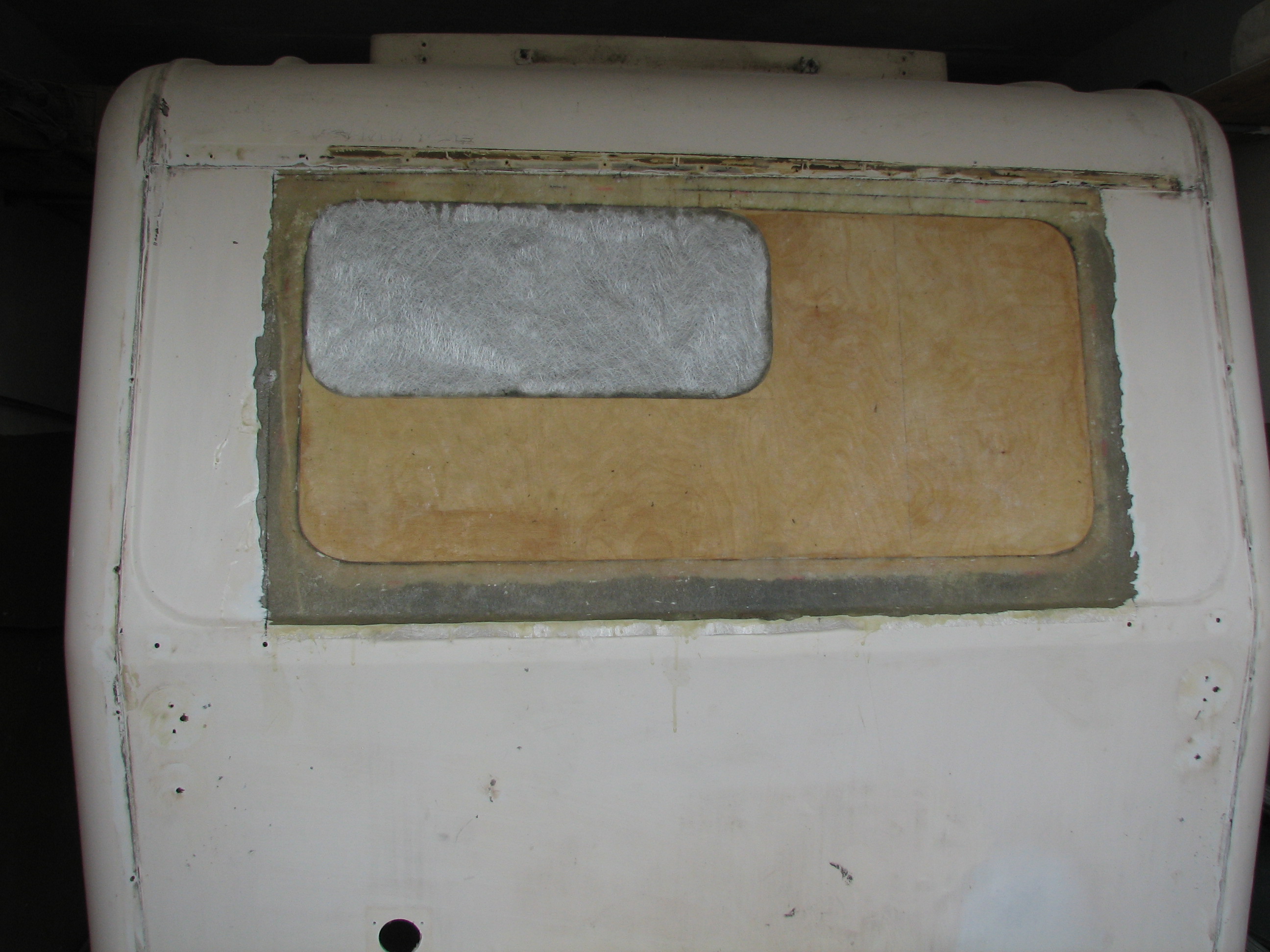

Powoli robota posuwa się do przodu. Zalaminowałem od wewnątrz wszystkie otwory po śrubach mocujących listwy, po przednich lampach pozycyjnych i bocznych odblaskach. Zalaminowałem też wreszcie okno przednie. Poszły 2 warstwy maty szklanej 150 g/m.kw.
Ponieważ nigdzie nie mogłem znaleźć gniazda przyłączeniowego 230V starego typu, zakupiłem nowe CEE i powiększyłem otwór w ścianie przyczepy. Tak to wygląda po wycięciu maty z okna i wstępnym przeszlifowaniu laminatu. Teraz kolej na szpachlowanie budy. Na miejsca po otworach, przednie okno i większe ubytki nałożę najpierw szpachlówkę chemoutwardzalną z dodatkiem włókna szklanego. A do ostatecznego wyrównania powierzchni pójdzie zwykła szpachlówka chemoutwardzalna.

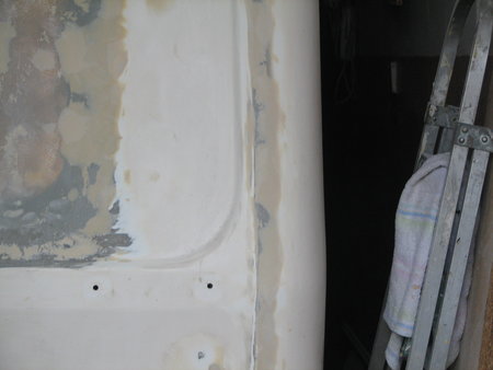

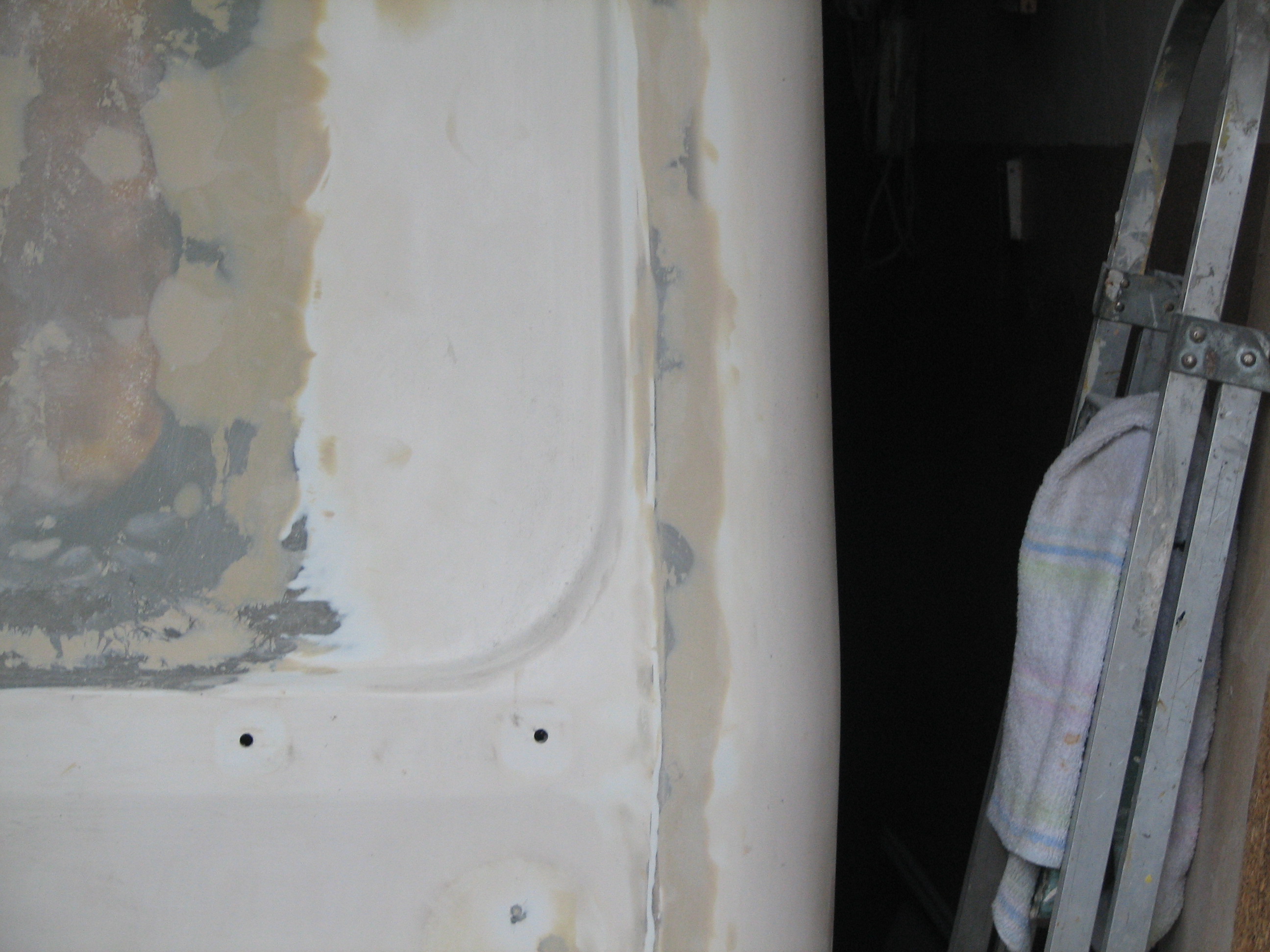

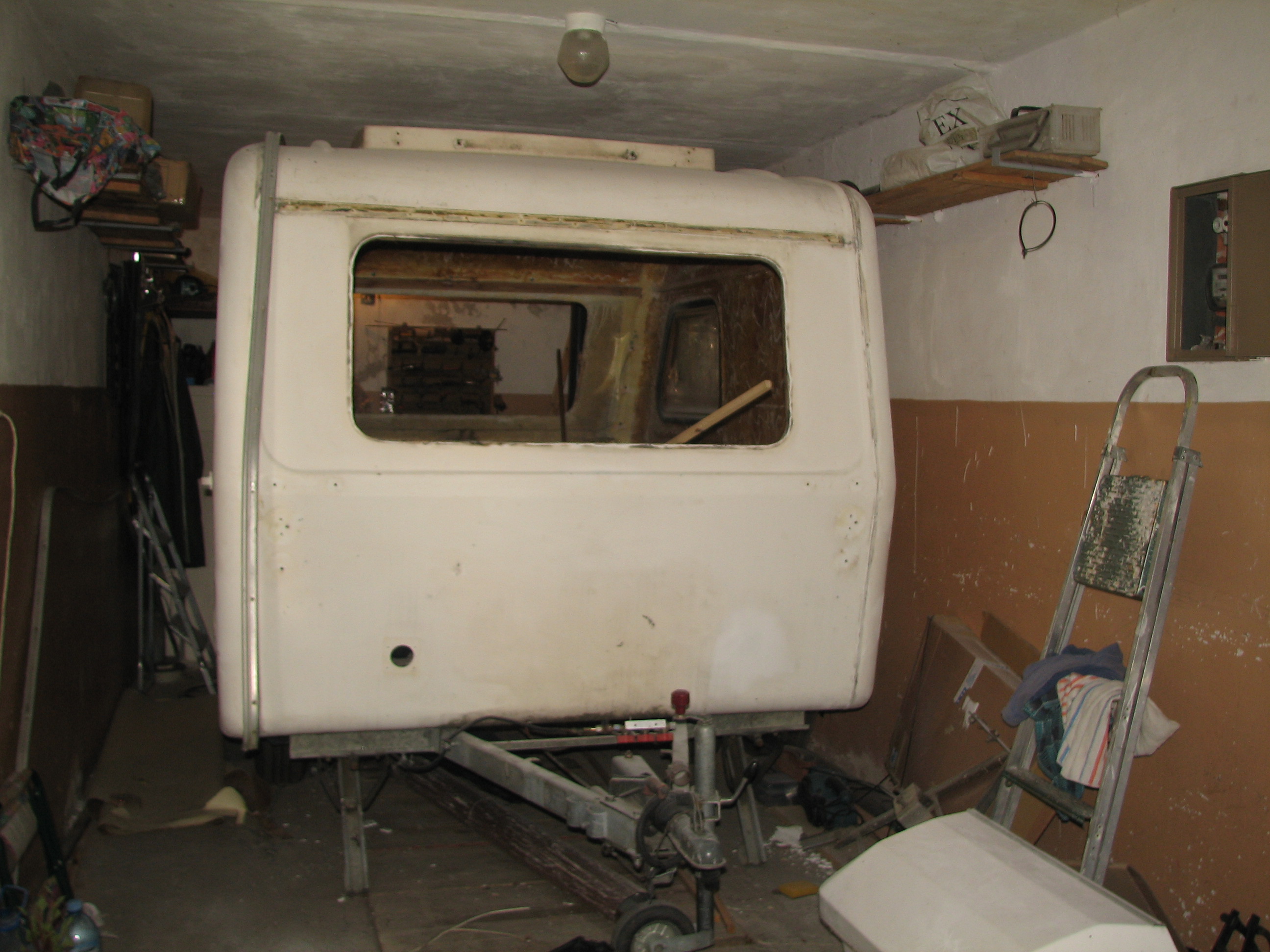

Remont powoli, ale idzie do przodu. Udało mi się wyszpachlować przednią ścianę przyczepy. Oprócz miejsca po oknie wyrównałem zalaminowane od wewnątrz otwory po lampach pozycyjnych i śrubach mocujących listwy. Zlikwidowałem także wszystkie ubytki w żelkocie. Wyszpachlowałem także uskok pod listwą z lewej strony przyczepy, gdyż nie mam zamiaru montować tej listwy ponownie.

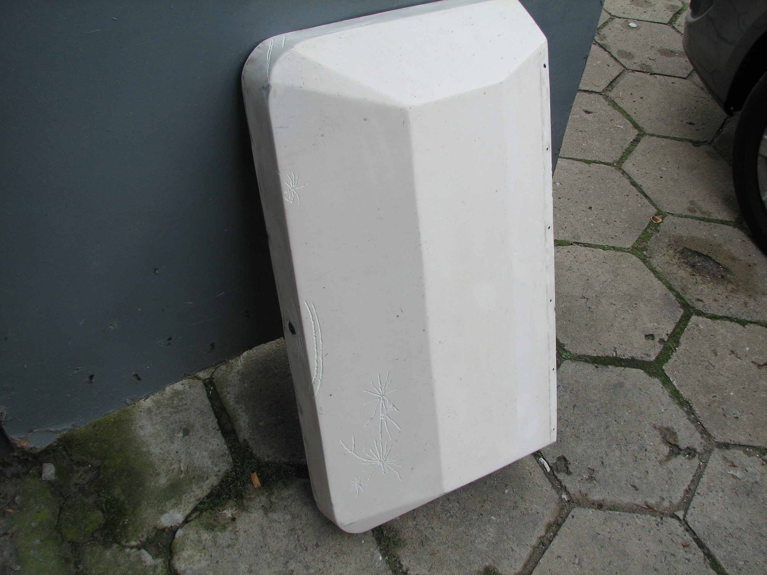

Zaczynam też zabierać się za likwidację pająków. Na pierwszy ogień poszła pokrywa kufra. Akumulatorowym nibydrehmelem poszerzyłem pęknięcia w żelkocie. Teraz kolej na szpachlowanie. Nabyłem do tego celu żelkotową szpachlówkę Sea Line. Zobaczymy, jaki to da efekt.
