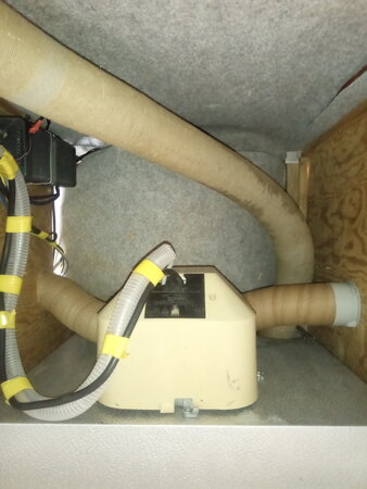

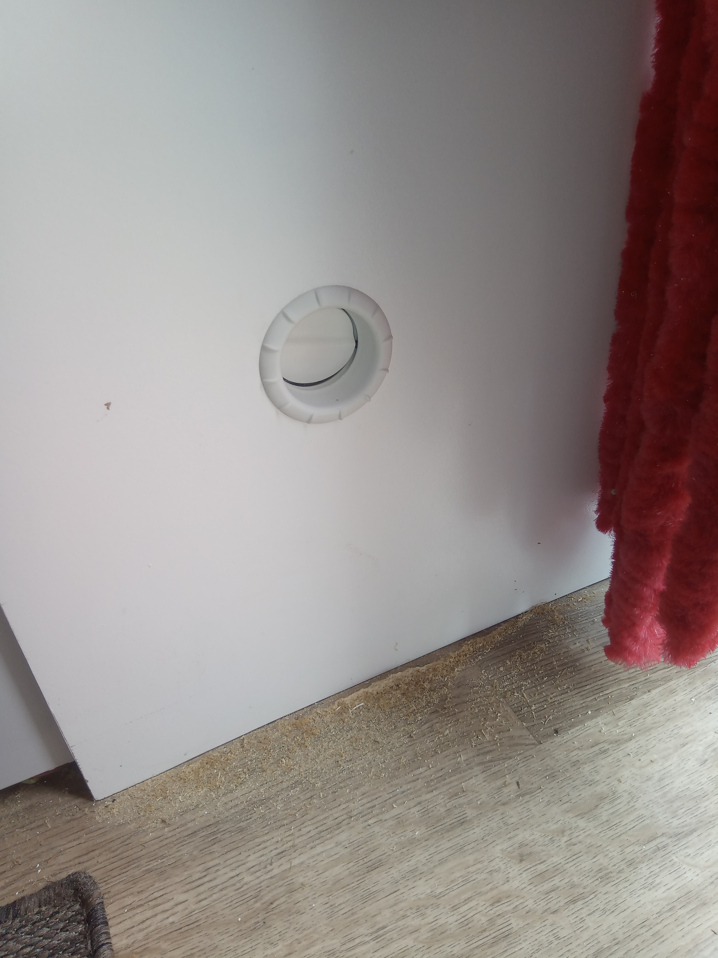

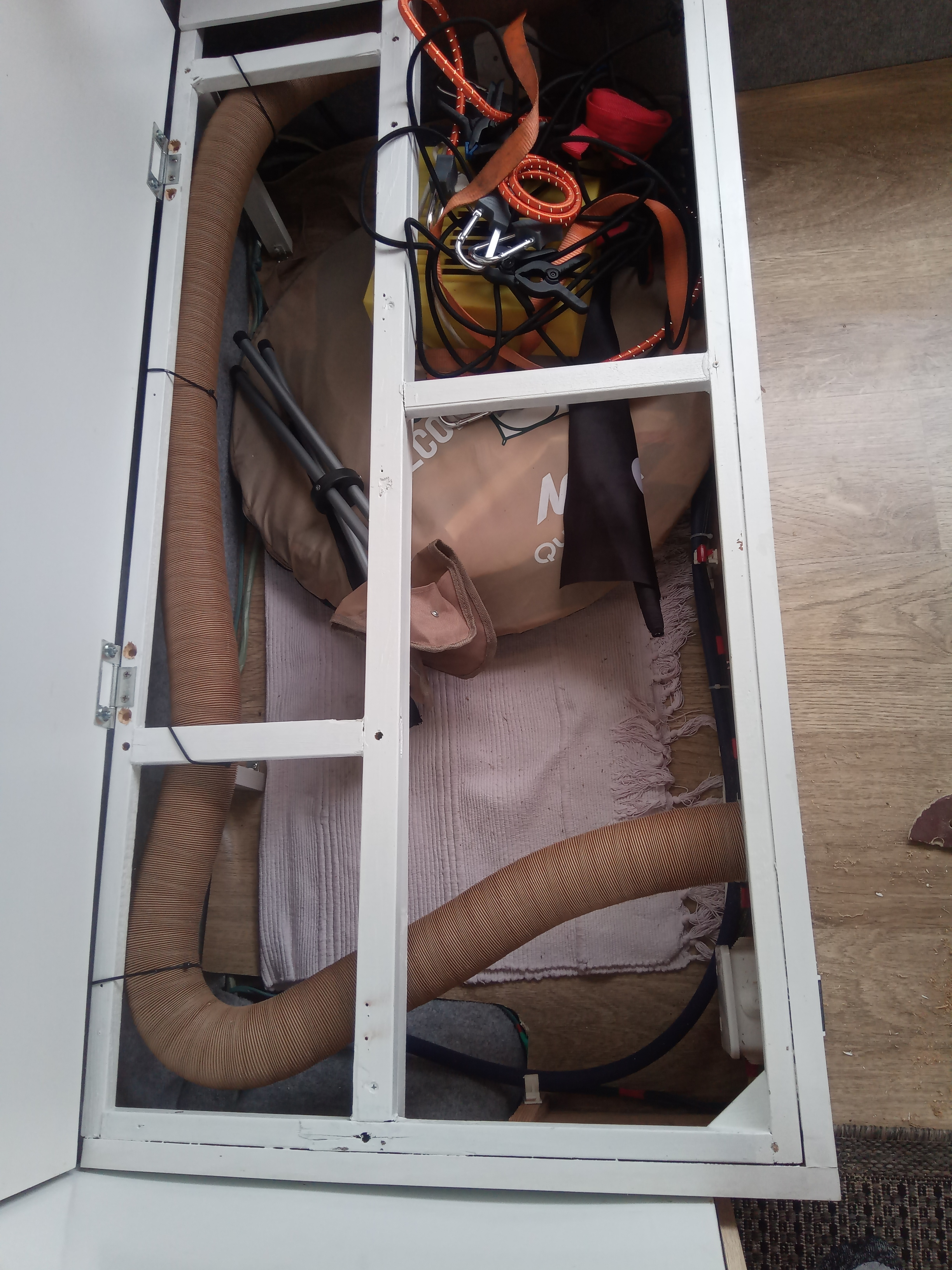

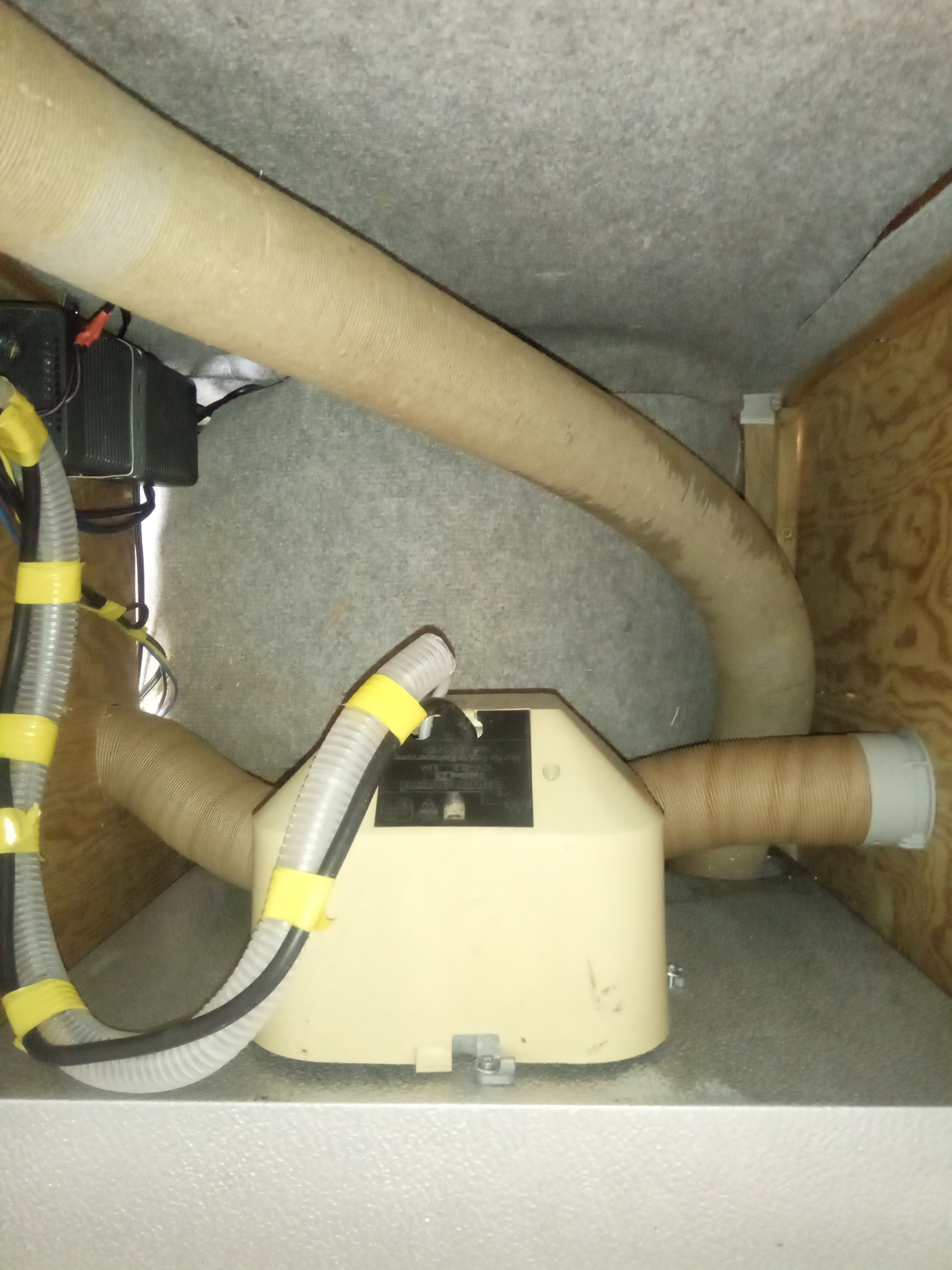

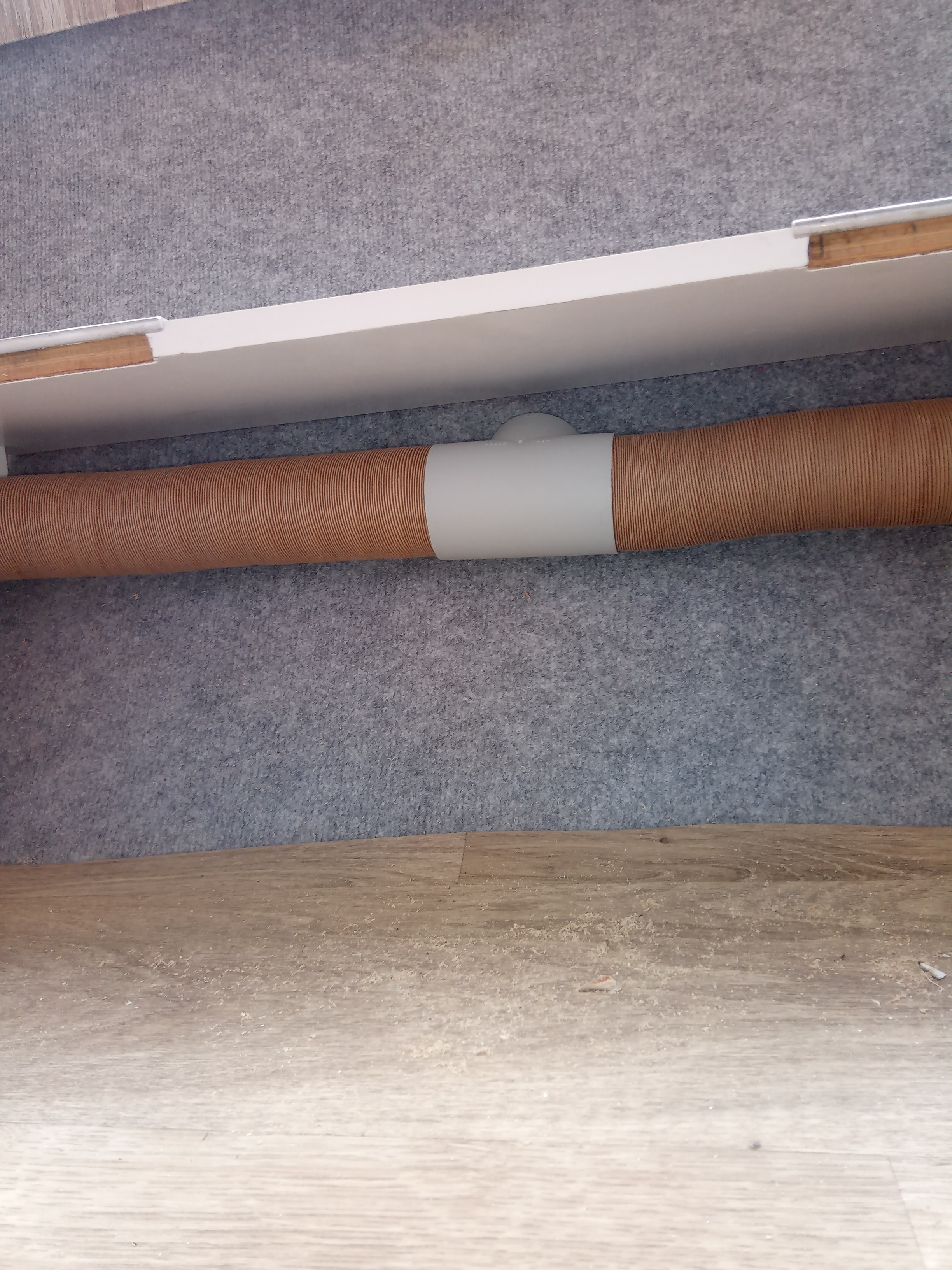

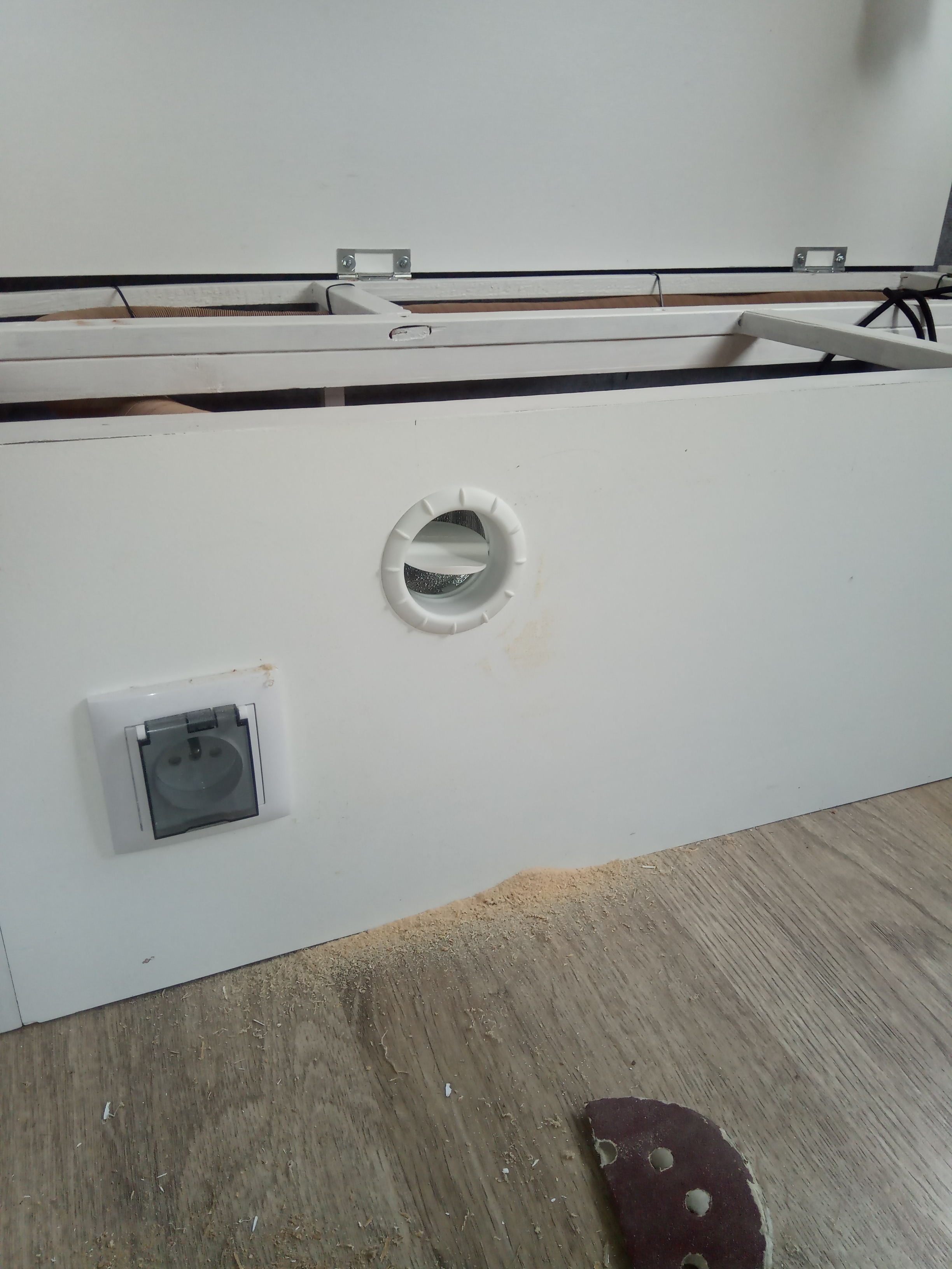

Re: Dżinowata enka...
Z racji peselu(chyba) Ruda przestała dogrzewać kołderkę niestety  dlatego nadszedł moment na dokończenie ogrzewania w budce. Chłopaki z MCR-u się postarali i założyli, a ja dokończyłem jakieś 2 lata później
Po ostatniej majówce, kiedy pościel okazała się być tak cholernie zimna i mokra, stwierdzilem- dość dziadostwa.

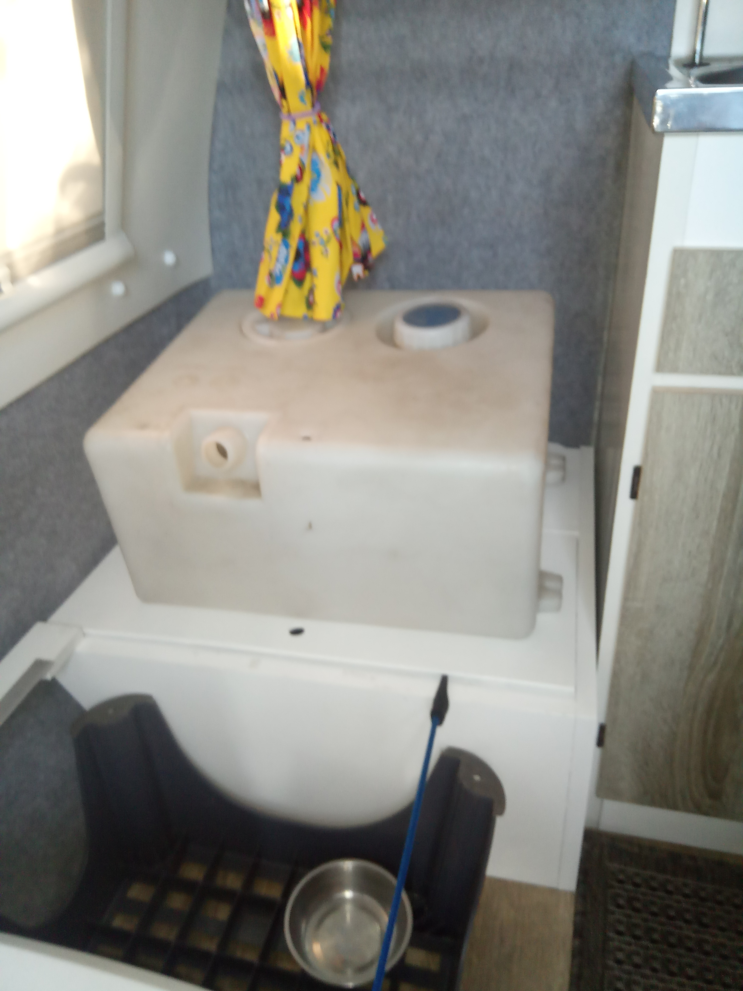

Trytytki bo chyba będą przeróbki. Myslimy nad podnoszonym łóżkiem ala Samoogon, oraz klapie serwisowej. Poza tym podczas ostatnich poszukiwań rur do powietrza Ruda odkryła na strychu zbiornik na wodę. Kupiony jeszcze do zgniłka i zapomniany. Oczywiście muszę zamontować, i najlepiej jakby cieple powietrze go podgrzewało. Nie wiem jeszcze gdzie. Albo szafka kuchenna, pod zlewem, albo bakista łożka. Temat do przemyśleń.

Załaduj przyczepę do wyjazdu o sprawdź nacisk na hak. To Ci powie gdzie zamontować zbiornik bo te nie małe litry wody będą miały na to spory wpływ.

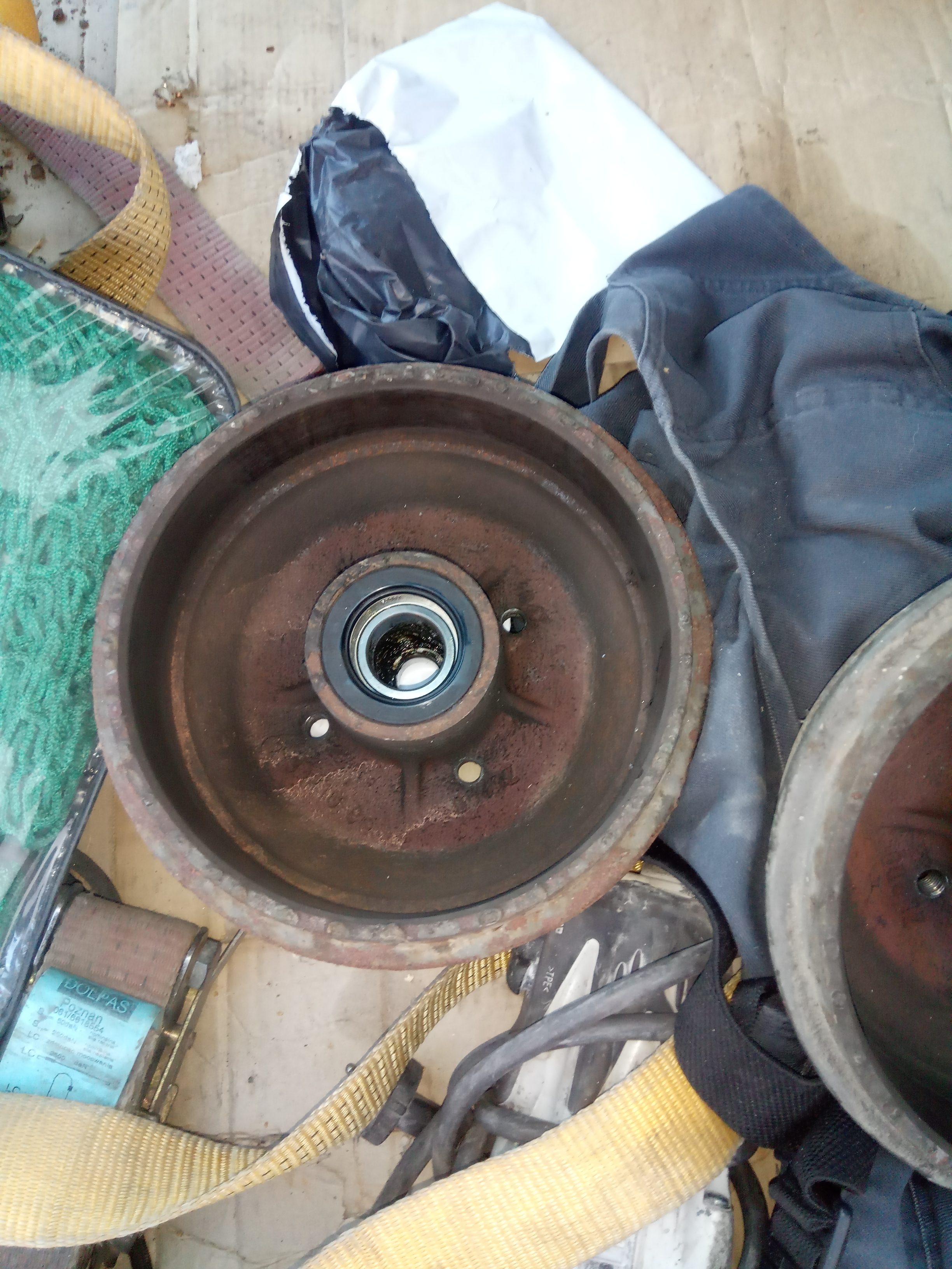

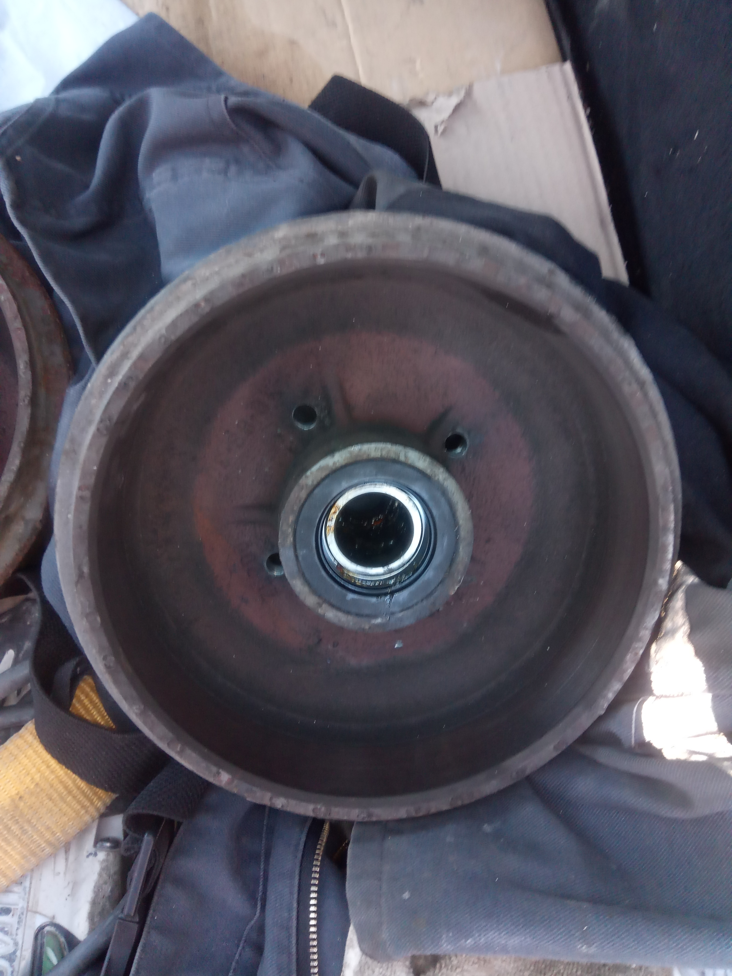

Z racji tego że w te wakacje buda zrobi trochę kilometrów, stwierdzilem ze trzeba zajrzeć do łożysk. Prawa strona bez luzu, ale odgłosy koło wydawało jakby bylo drewniane na betonie. Lewe cichutkie, ale luz wyczuwalny. No nic, trzeba wymienić. Jakie polecacie? Byly, są, scyzorykowe FŁT.
						- TomekN126N
- Posty: 3859
Ja właśnie wymieniałem w maju, chyba SKF dostałem. Nie wiem, bo mi kumpel mechanik wymieniał. Ale kółeczka się kręcą, aż oponki się topią
Koyo...
To te japońskie co Ci mówiłem.
Były tylko SKF i jakieś tomkin(?) czy jakoś tak. Tak czy siak...
2 stówki pooooszły
						2 stówki pooooszły
Timken, dobre łożyska.

Też wymieniłem, mechanik jakieś szumy usłyszał i naraził mnie na podobne koszty  Jeszcze sam po łożyska musiałem jechać. Na pewno niepotrzebnie
