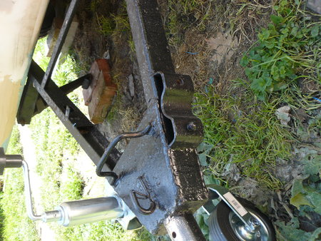

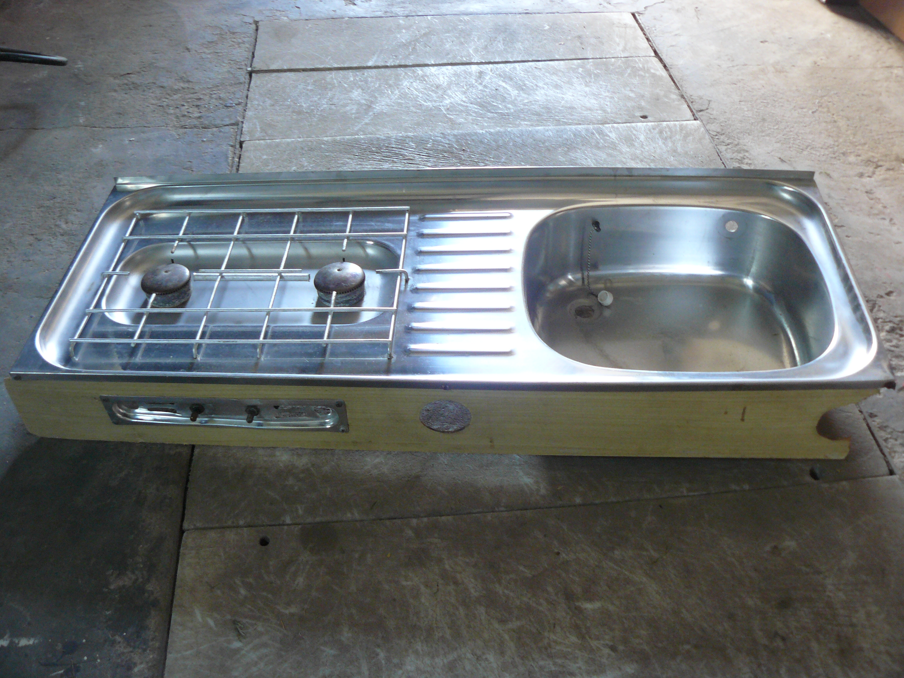

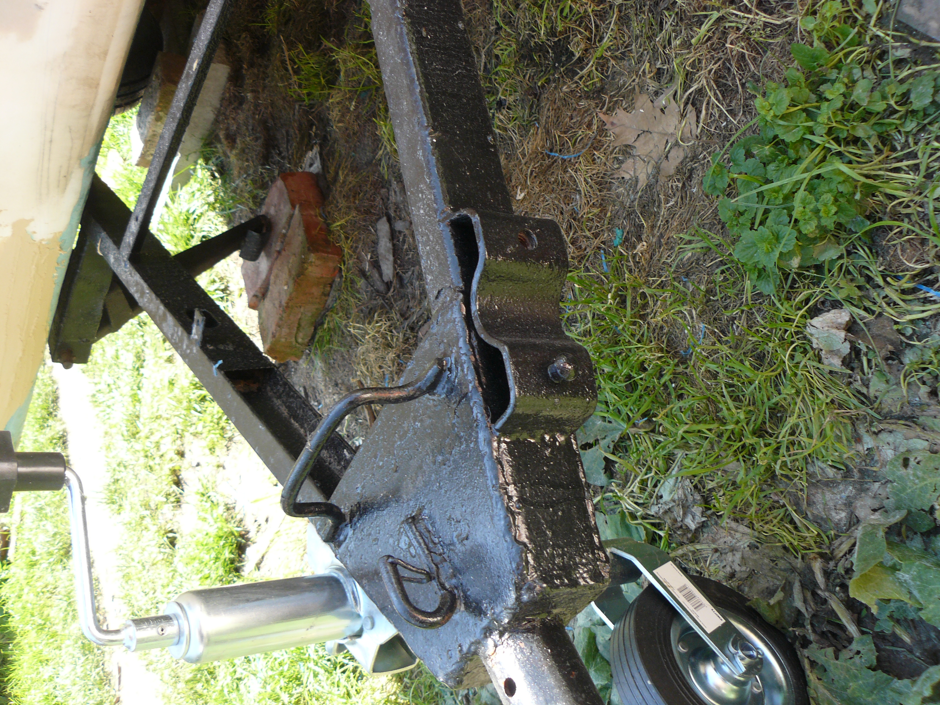

Z postępu prac:

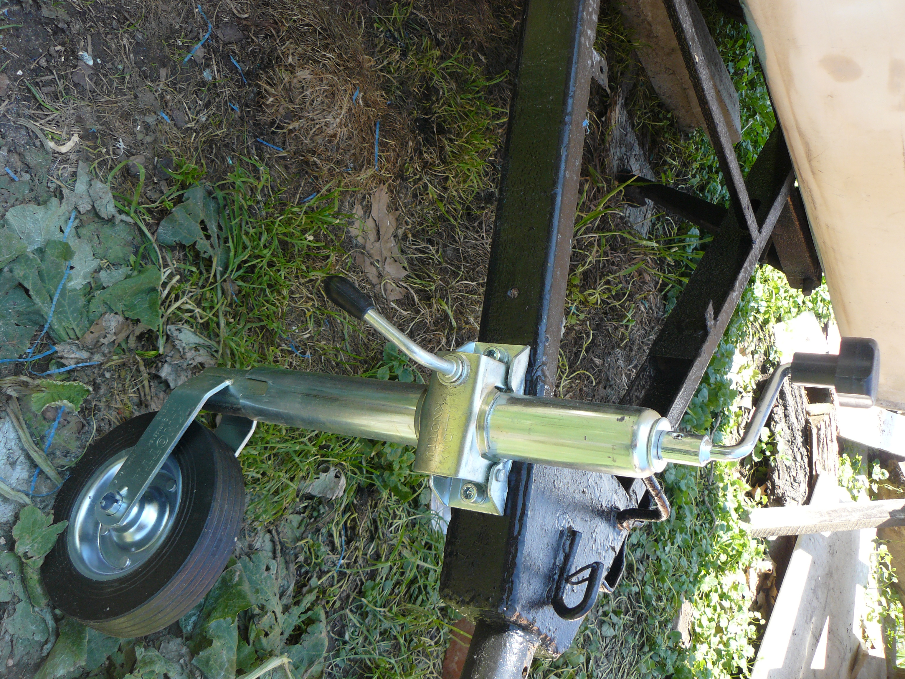

- zamontowane kółeczko manewrowe - szukam jeszcze uchwytu/zaczepu do podpory stałej na drugą stronę dyszla.
- Udało się nabyć zlew z kuchenką za 180 zeta w ładnym stanie ( pokrętełek nie ma na fotce, ale je mam ) Na zlew będę kombinował jakąś nakładkę ( jeszcze nie wiem z czego ) żeby służyła za blat roboczy.
- buda ustawiona na ramie pod montaż, idealnie otworami na śruby, ale śruby wzmocnione mi się skończył

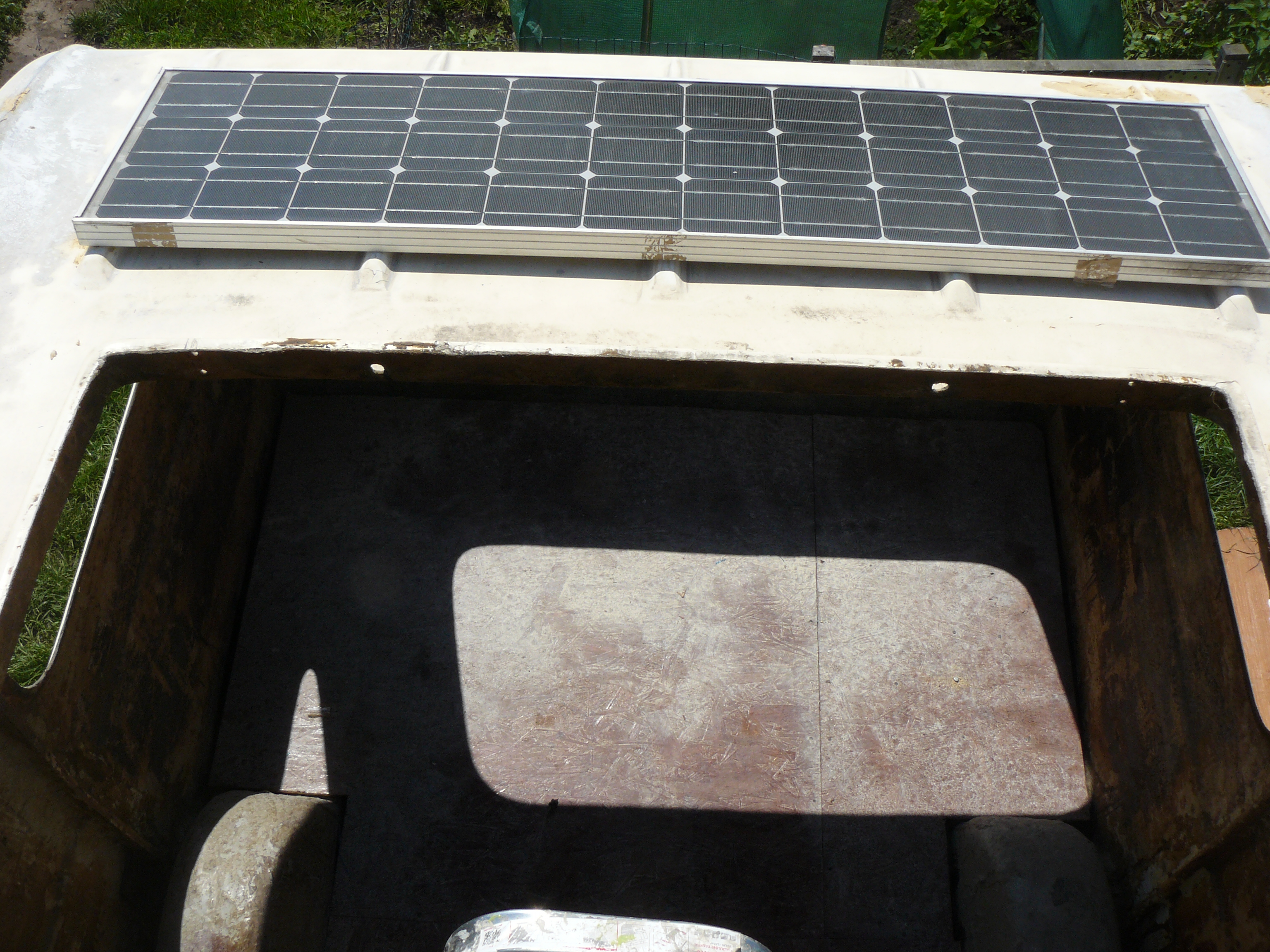

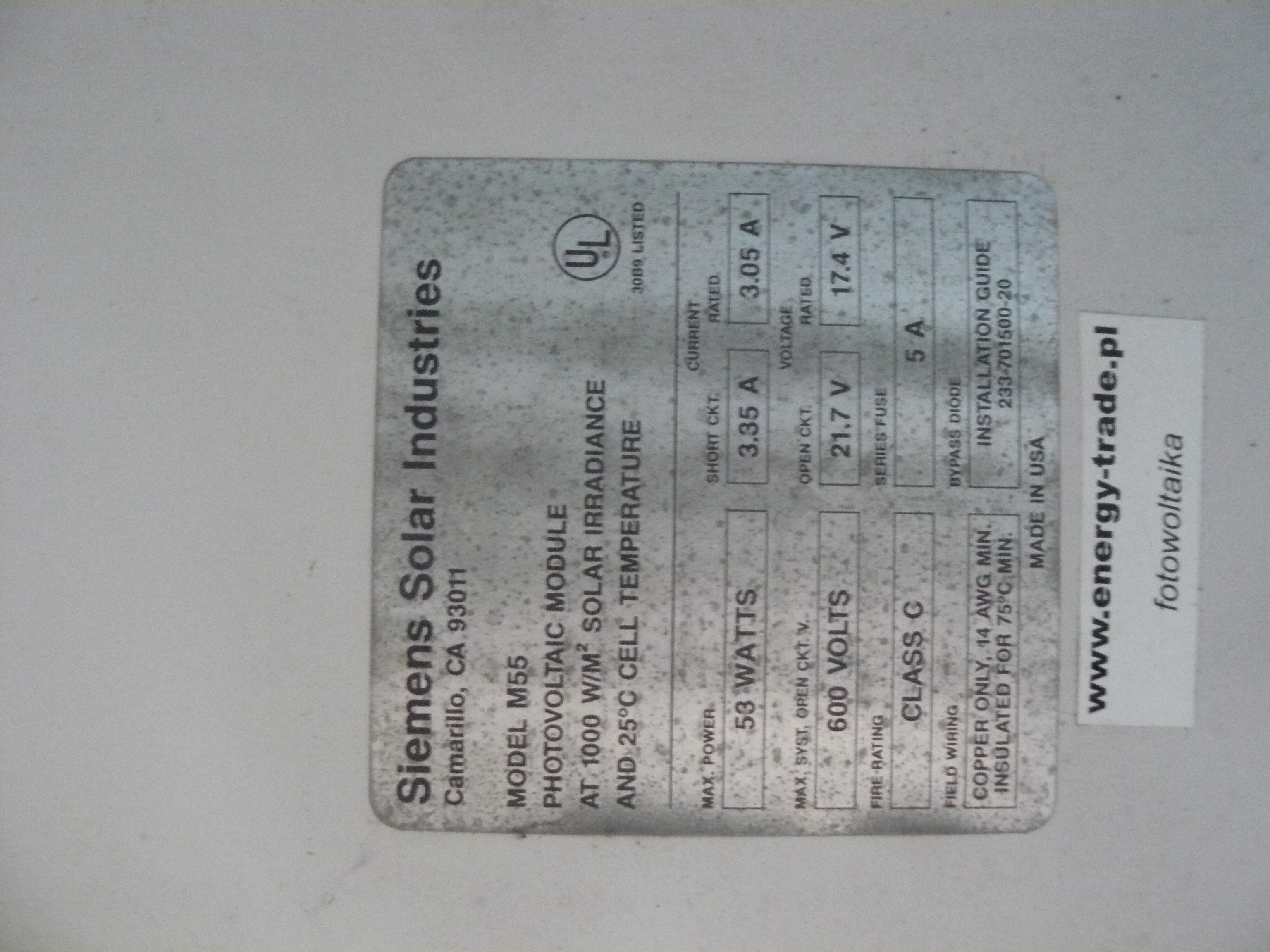

- wśród zapasów znalazłem panel fotowoltaiczny idealnie pasujący wymiarami na dach zapiekanki. Sterowanie, ładowanie/zasianie z panela będzie oparte o regulator od chińczyka + o przełącznik zasilania 12V własnej konstrukcji ( 3 niezależne wejścia przełączane przy spadku napięcia na jedno wyjście )

Kółeczka ma do odbioru Kolega @Murano w cenie 20 zł za sztukę

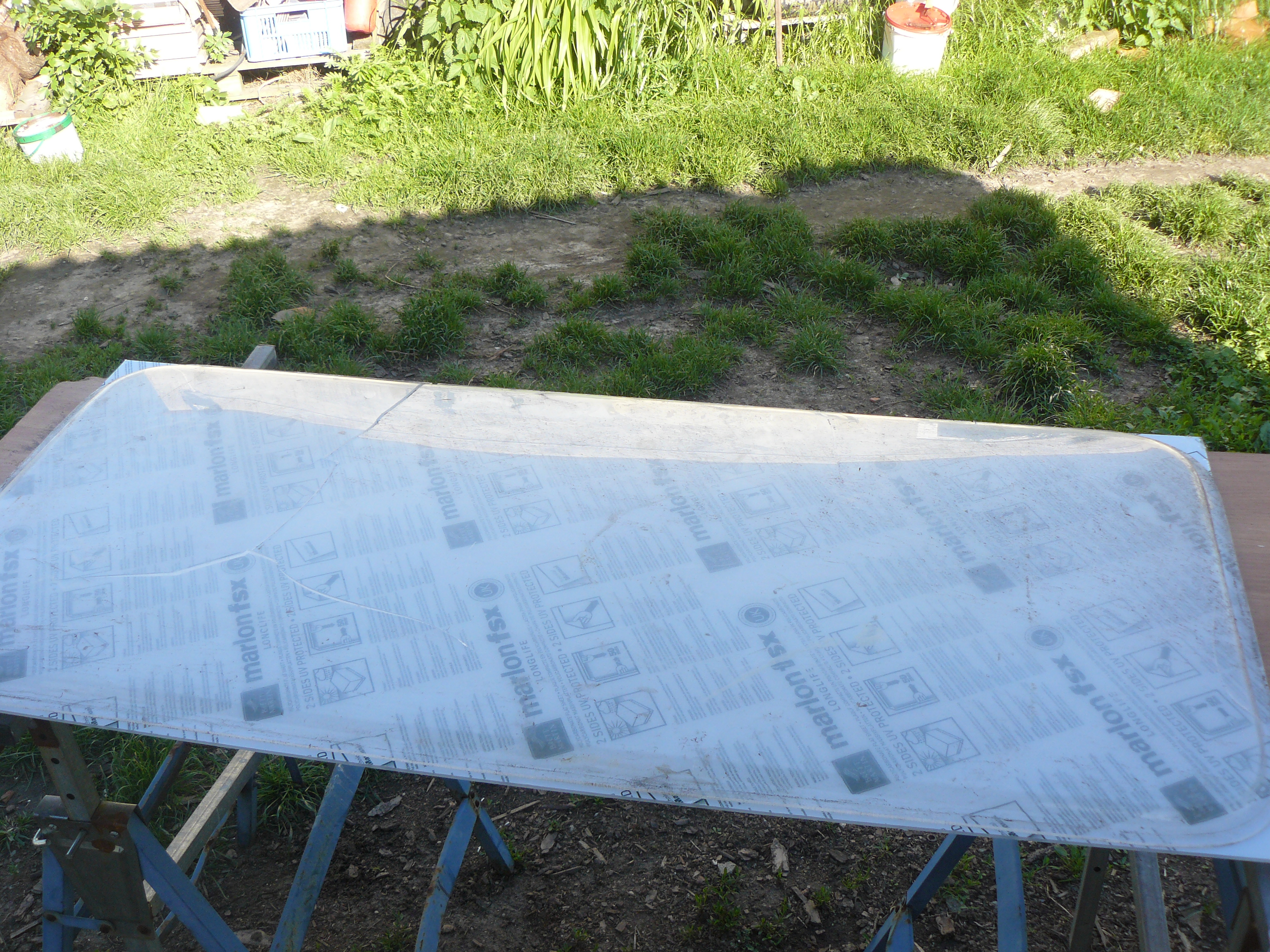

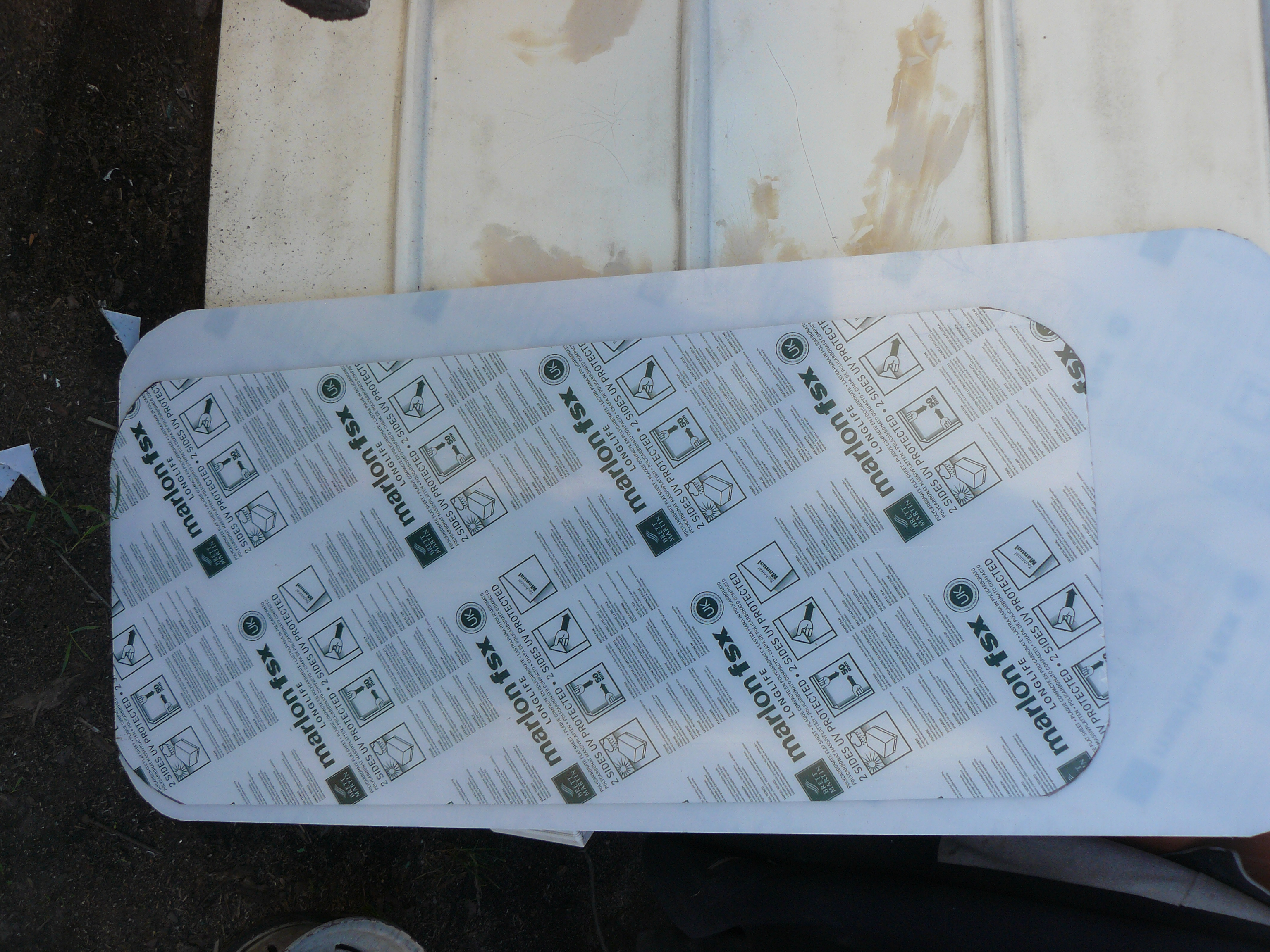

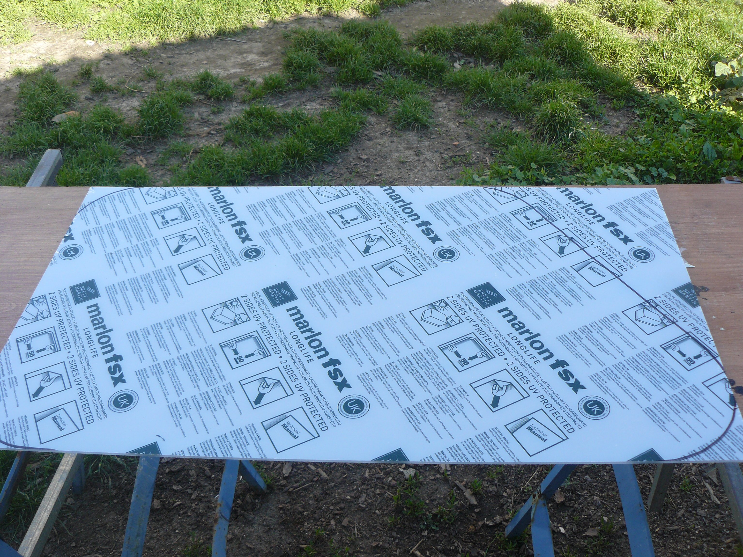

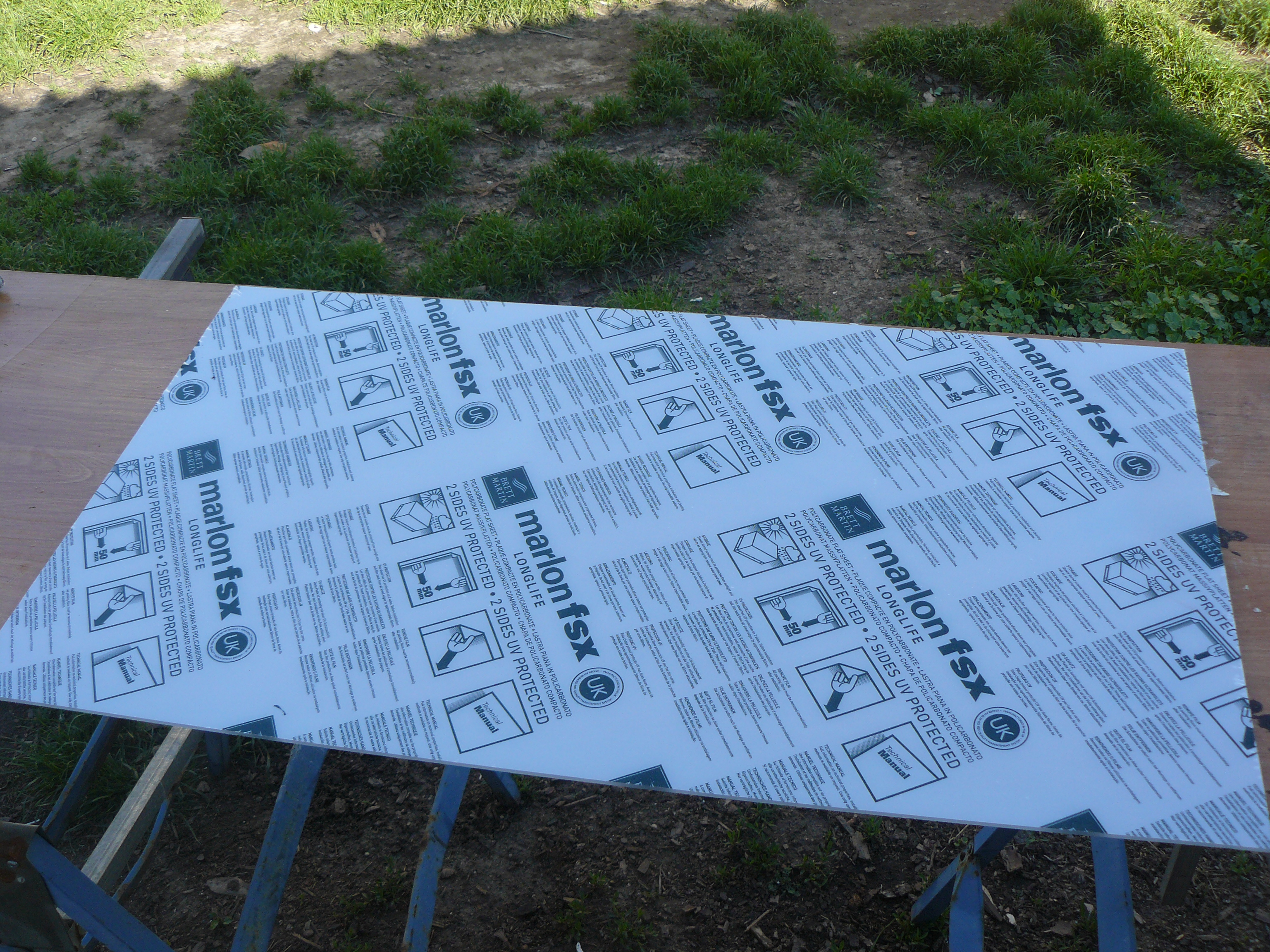

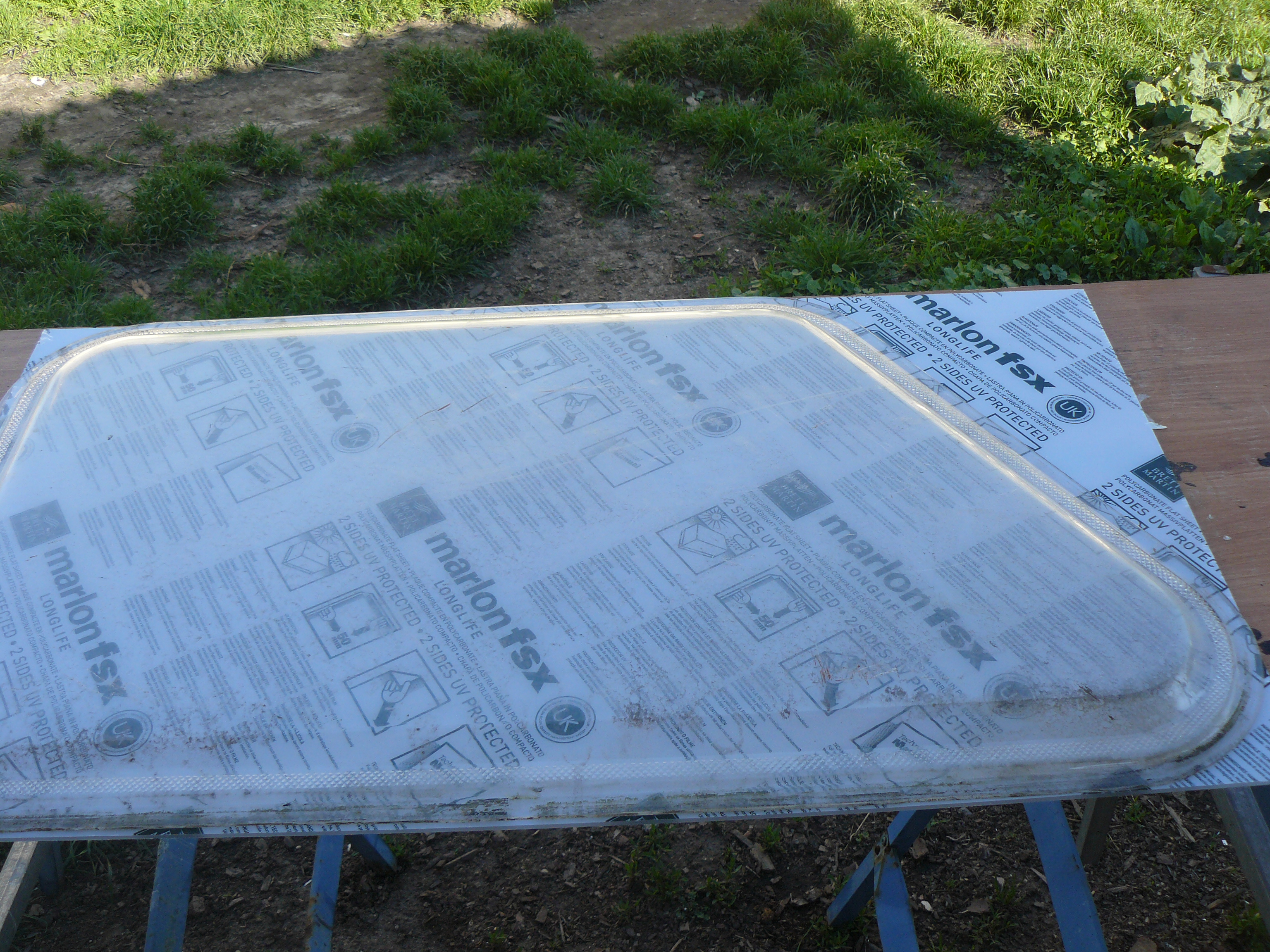

Pogoda się poprawia więc kolejny krok, formatki z poliwęglanu docięte.
Dla tych co się zastanawiają czy warto to różnica w cenie 50% - więc albo ponad 500zł w kieszeni albo wypukłe szyby. Ja wybrałem to pierwsze.

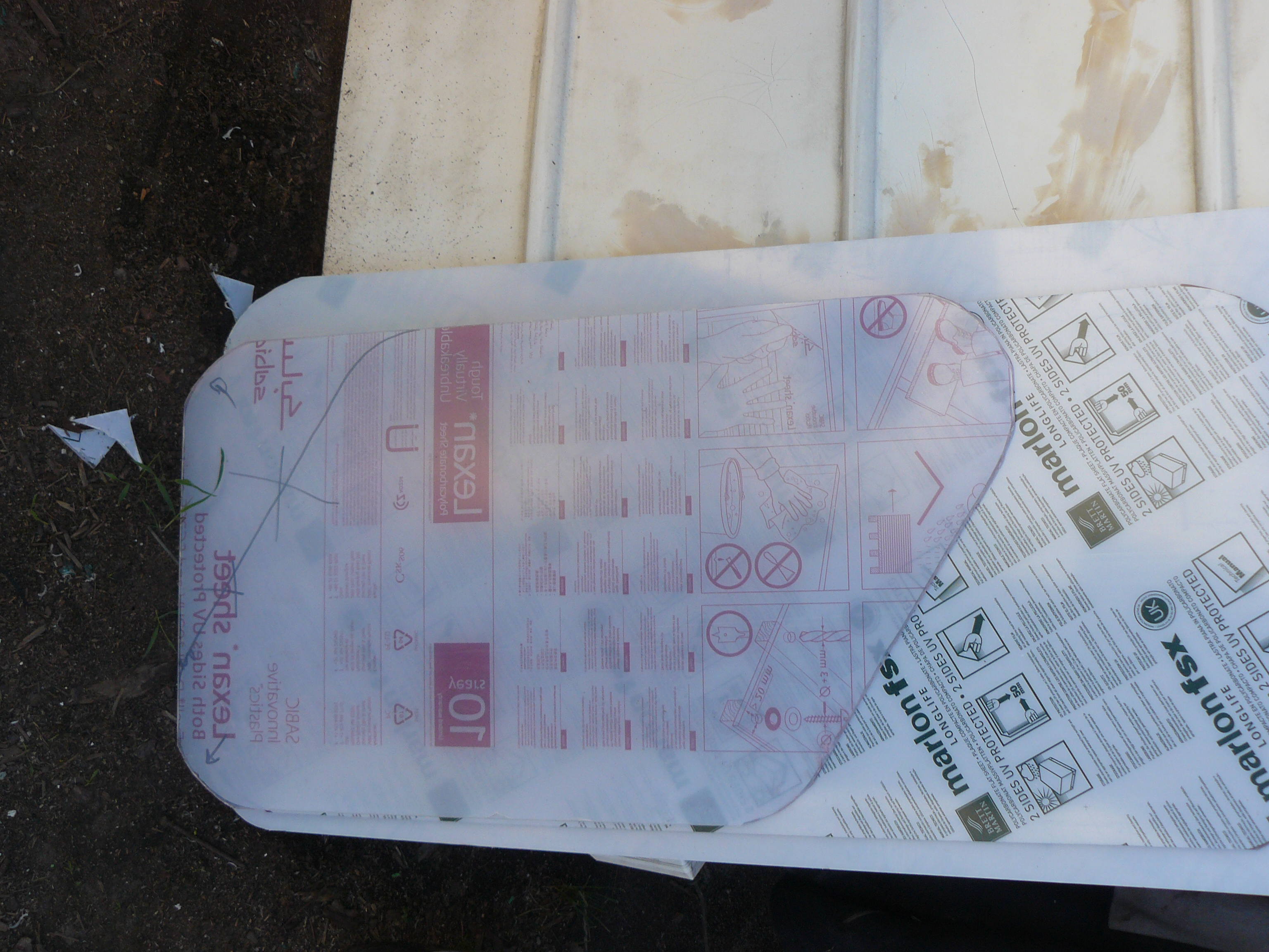

Zamówiłem prostokąty poliwęglanu, stare szyby posłużyły jako wzornik do wycięcia "krągłości".
Wycinamy szlifierką kątową na niskich obrotach, i delikatnie wygładzamy satynką.
Pucowanie "na gotowo" zostawiam do wkładania w budę jak przyjdą uszczelki.
Nie trzeba się przy tym jakoś specjalnie spinać krawędzie wchodzą dość głęboko w uszczelkę.
Jakby ktoś potrzebował wymiary formatek to odszukam zamówienie.

Te szyby nie będą otwierane?
Ciekawy jestem efektu.
Re: n126b by marek216
n126b oryginalnie miała szyby stałe, więc tak zostanie. Ale technicznie nie widzę problemu żeby zrobić takie formatki dla okien otwieranych. Więcej zabawy, ale wykonalne.
