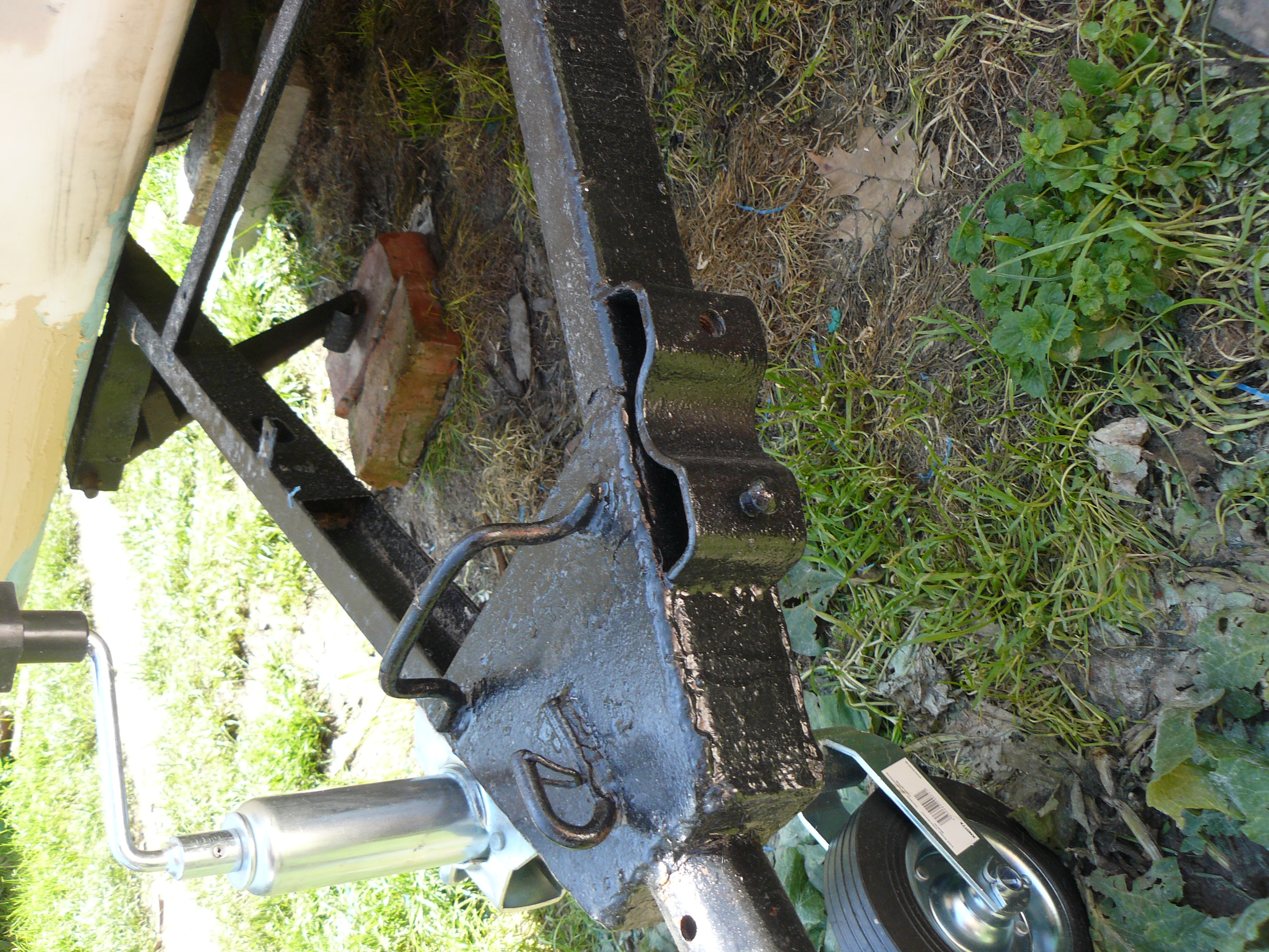

Z postępu prac:
- zamontowane kółeczko manewrowe - szukam jeszcze uchwytu/zaczepu do podpory stałej na drugą stronę dyszla.

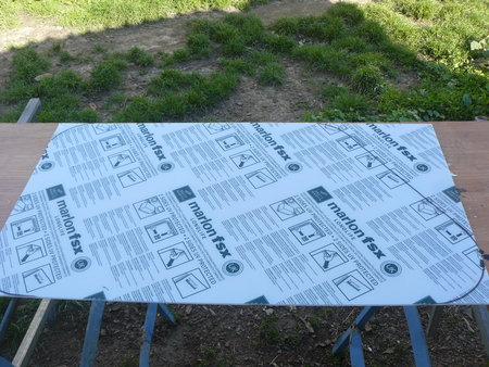

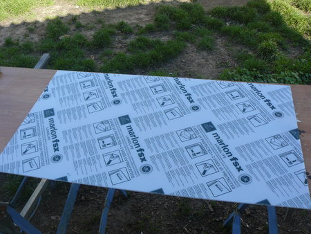

Postautor: marek216 » piątek, 24 maja 2019, 18:28
Pogoda się poprawia więc kolejny krok, formatki z poliwęglanu docięte.
Dla tych co się zastanawiają czy warto to różnica w cenie 50% - więc albo ponad 500zł w kieszeni albo wypukłe szyby. Ja wybrałem to pierwsze.
Zamówiłem prostokąty poliwęglanu, stare szyby posłużyły jako wzornik do wycięcia "krągłości".
Wycinamy szlifierką kątową na niskich obrotach, i delikatnie wygładzamy satynką.
Pucowanie "na gotowo" zostawiam do wkładania w budę jak przyjdą uszczelki.
Nie trzeba się przy tym jakoś specjalnie spinać krawędzie wchodzą dość głęboko w uszczelkę.
Jakby ktoś potrzebował wymiary formatek to odszukam zamówienie.
