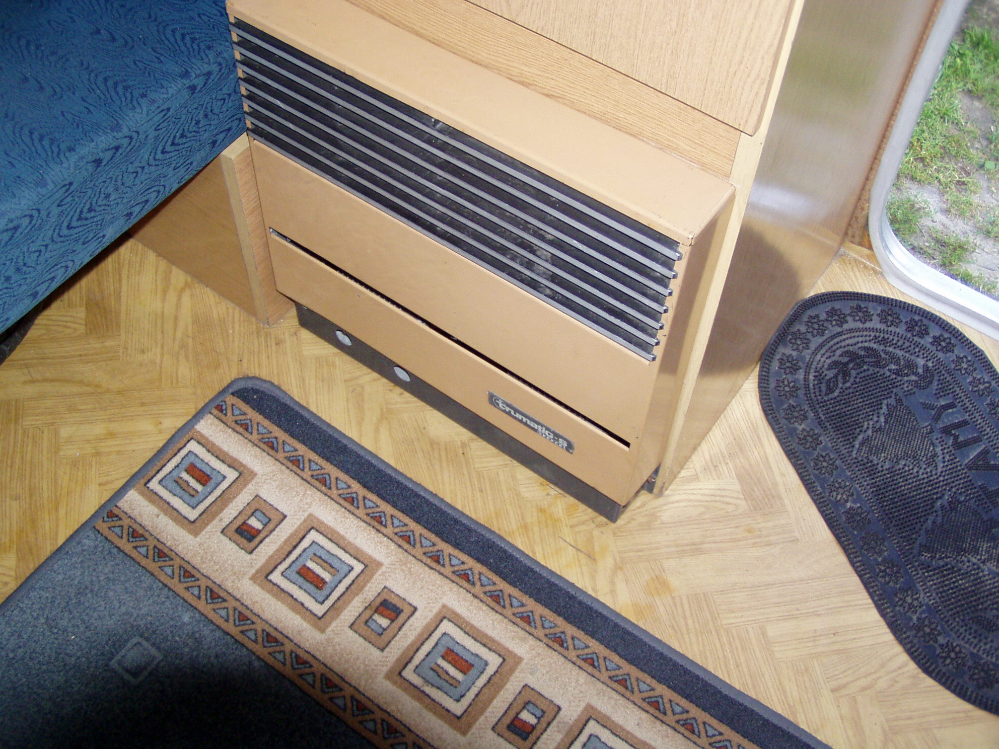

Z boku obudowy Trumy jest tabliczka znamionowa na jakie ciśnienie jest piecyk.

zundapp600 a gdzie się podziały pokrętła od regulacji Trumy ?same zaślepki chyba widzę.
