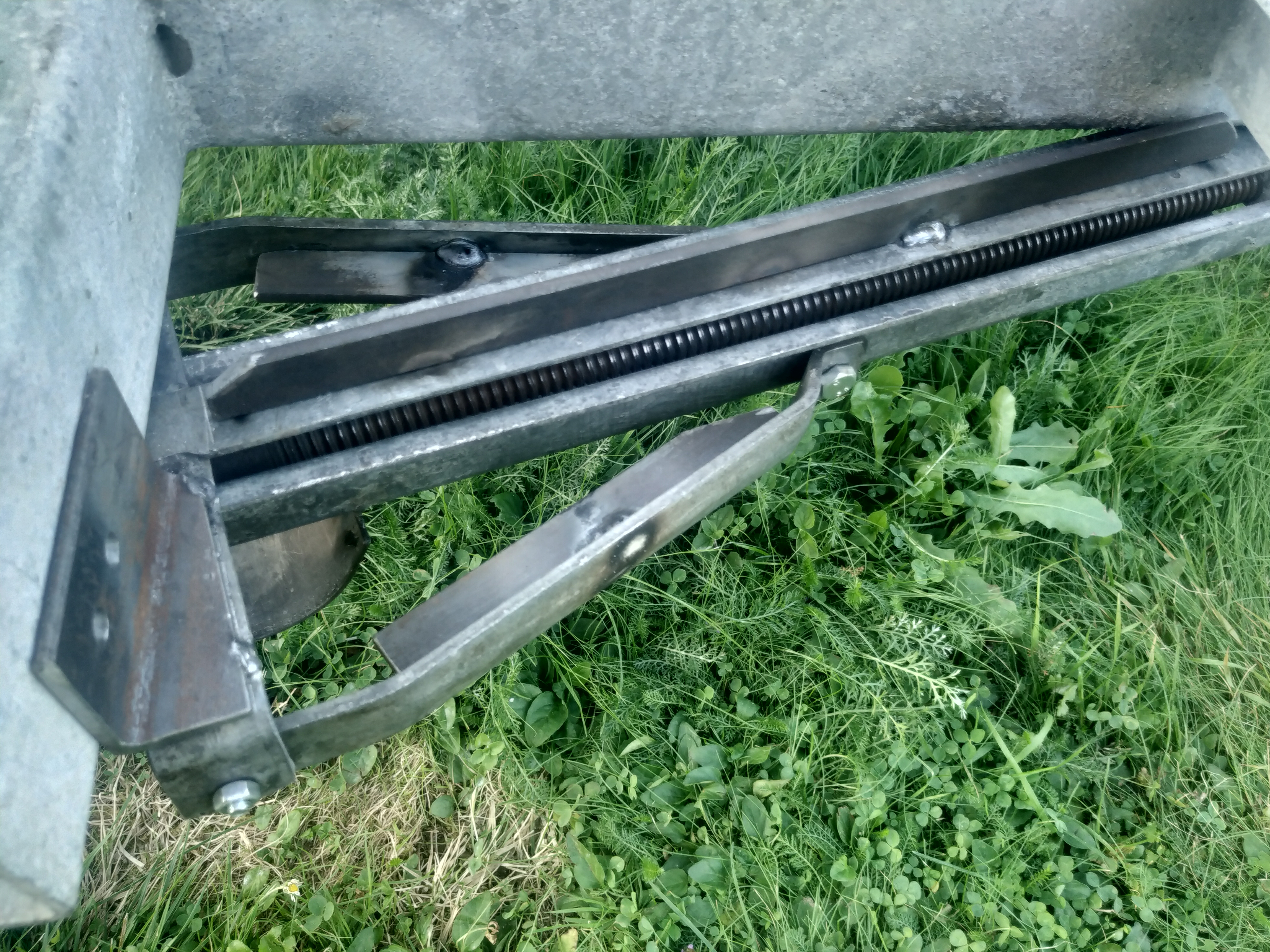

Karol a to amelinium pod podpory serio się sprawdza? Coś mi tu nie pasuje albo się nie znam. Jest też opcja, że przewrażliwiony jestem ale tam jeden punkt podparcia wypada "w powietrzu". Da radę? #pytamboniewiem.
Kurcze, już któryś raz widzę te mody na rozpieranie podpór i cały czas mam wrażenie, że taki dokładany element tylko wizualnie jest ok. Punkt środka ciężkości wypada poza boczną ramą. Nie krzywi to końcówki ramy tylnej podczas podpierania? Mam wrażenie, że podpory trzymają tylko narożniki, które i tak pracują a środek wisi prosto mówiąc...
Ja w wielorybie mam wspawane stalowe "samoloty" pomiędzy bok i tył ramy z stali 3 mm i nie mam pewności, że to jest stabilne a tu takie patenciki...

To nie jest amelininowe tylko kwasówa jak żywa chyba 5mm. Sprawdza się dobrze, nie zauważyłem żeby coś tam pracowało, no ale swoje też pewnie waży.

Ja mam teraz amelinium 4mm. Marcin, może obawy są ale z drugiej strony nie jest to tak w powietrzu jak mówisz.
Ta kwasówka u Samoogon też myślałem, że może coś... Szczerze też nie zauważyłem jakichś niepokojących objawów.
Będzie tak, jak się nie sprawdzi budy ściągać nie trzeba. W powietrzu byłoby jakby podpora z jednej strony była w "powietrzu", tu dwa punkty po przeciwnej stronie ma "na ramie", jedna nie jest "w powietrzu" bo też przykręcona.
Zobaczymy, nie mówię że nie masz racji - ja narazie taki patent wybieram :)

Karol, a masz te samoloty wzmocnione jakoś od góry? Np. przyspawanym pionowo płaskownikiem.

Nie, czysta blacha jak wcześniej. Zobaczymy czy się sprawdzi ja jestem dobrej myśli po wcześniejszych :)
Kurcze, ja nie wiem ale czego tak mocno akcentujecie ten sposób? Przecież podpora nie jest cały ramieniem na samolocie w powietrzu...
Jednakże będę "obserwował i jeździł" :D

Masz budę zdjętą więc jest czas na poprawki ale skoro jesteś pewien.... ;-).
Na pewno wziąłeś pod uwagę fakt, że oprócz sztywnych mocowań "samolotu" po adapterze jeździ ślizg śruby, który przenosi niemałe obciążenia. Szkoda byłoby pokrzywić śruby gdy aluminium się jednak ugnie. Takie gdybanie tylko bo pewnie solidna robota i nic takiego się nie wydarzy.

Amelinium Ci nie utrzyma podpór, powygina się jak chamski scyzoryk, takie jak moje zdanie.
Job jego mać to właśnie blacha z kwasówki, są ciężkie bardziej niż mogły by być jeśli zrobiłby jest tak jak np zrobiłem do swojej zapieksy. No ale przynajmniej solidne i trzymają. Chcesz zarobić to samo tylko lekkie, a to już się nie sprawdzi. Moim zdaniem oczywiście.

Karolus - dobrze prawią Koledzy. Wykonanie pokazane na zdjęciu w poście powyżej to moim zdaniem najlepsza i najstabilniejsza opcja.
Mam nowy kufer i chciałem "na szybko" przed wyjazdem w czerwcu dorobić adaptery, żeby rozchylić podpory.
Z grubego płaskownika zrobiłem trójkąty podobne do Twoich i niestety pod ciężarem przyczepy gięły się i adaptery i podpora. Finalnie wróciłem do oryginalnego rozwiązania, gdzie podpora opiera się o ramę.
Planuje jesienią zrobić dokładnie tak jak zrobił Samogon, tj. dospawać płaskownik pionowo. To chyba najprostsze i najstabilniejsze rozwiązanie. Nie wzmocniona niczym płaska blacha/płaskownik niepodparty niczym w środku musiałby być na prawdę mega gruby.

Postautor: kooba » poniedziałek, 6 wrz 2021, 12:13
Zobacz na moją ramę. Jest tylko płaskownik nad ślizgiem podpory, ale właśnie wzmocniony pionowym płaskownikiem.

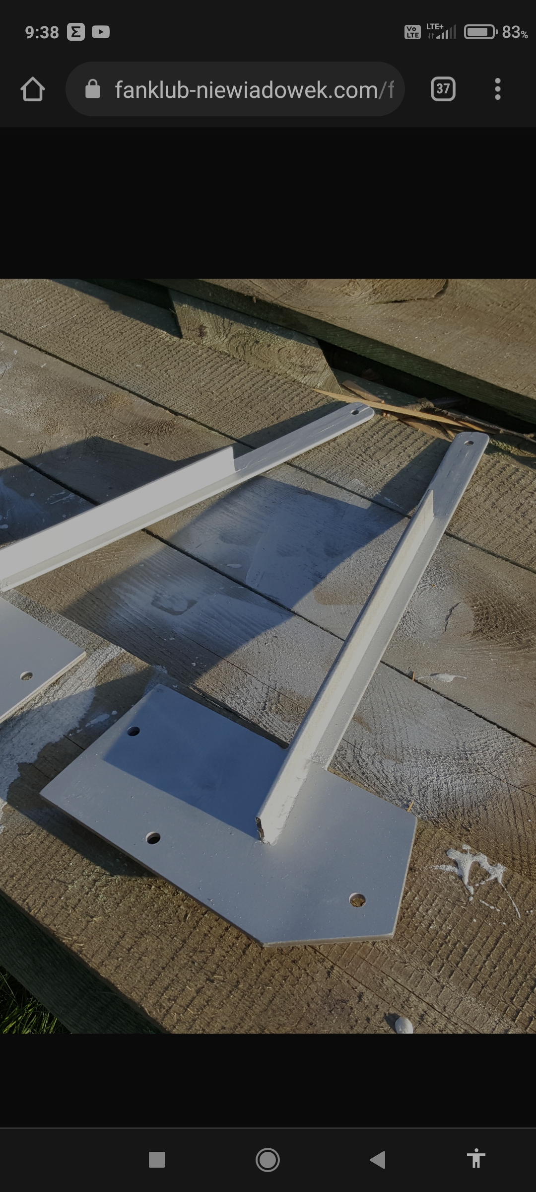

W temacie podpór warto też zerknąć na rozwiązanie kolegi tantalos - sam od niego zaczerpnąłem i u mnie stoi super stabilnie od roku, choć na razie pusta więc jeszcze testy pod obciążeniem przede mną jak kiedyś uda się skończyć remont :) Warto pewnie jeszcze poważyć poszczególne rozwiązania coby wiedzieć, gdzie największa korzyść rozwartych podpór przy najmniejszym wzbogaceniu wagi...

I to jest zejście z wagi do minimum :idea:
