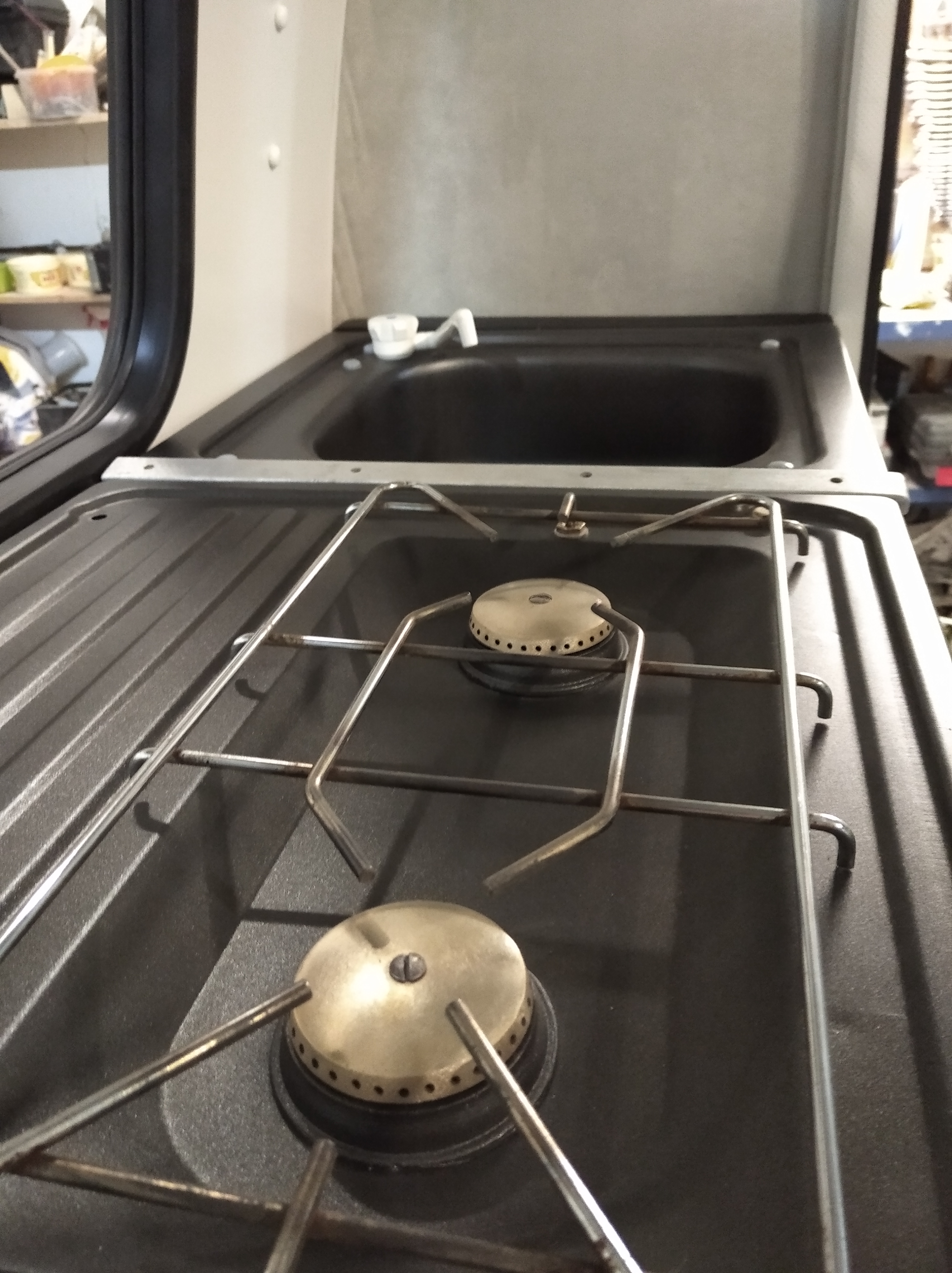

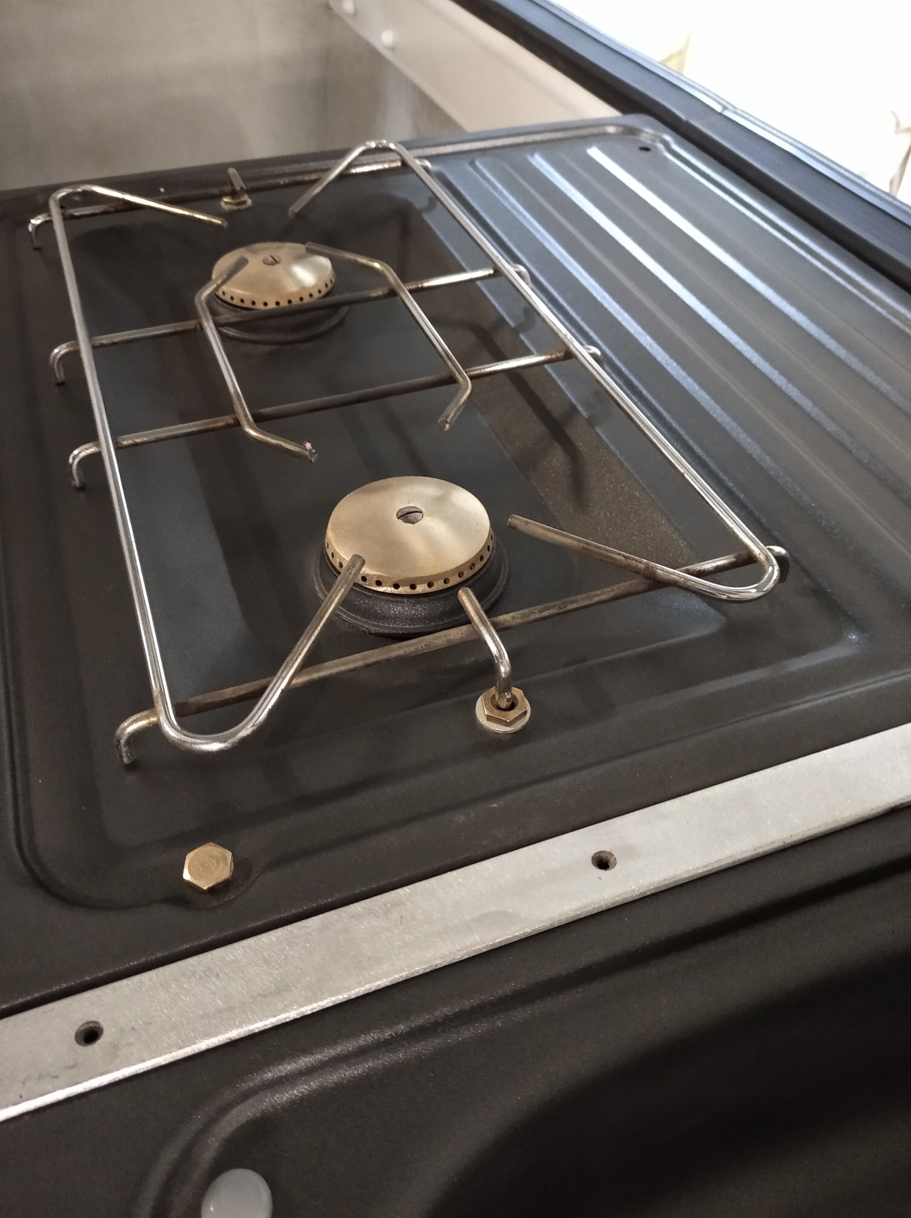

Przypomnijcie, czym był robiony zlew i kuchenka? To coś, jak u Mirona i ładnie wyglada. Jakiś teflon, czy coś?
Re: Majówka Moniczki :-) czyli n126e by MCR
Postautor: Fiacior75 » niedziela, 22 mar 2020, 08:15
TomekN126N pisze:Przypomnijcie, czym był robiony zlew i kuchenka? To coś, jak u Mirona i ładnie wyglada. Jakiś teflon, czy coś?
Tak to robota Mirona 8-)

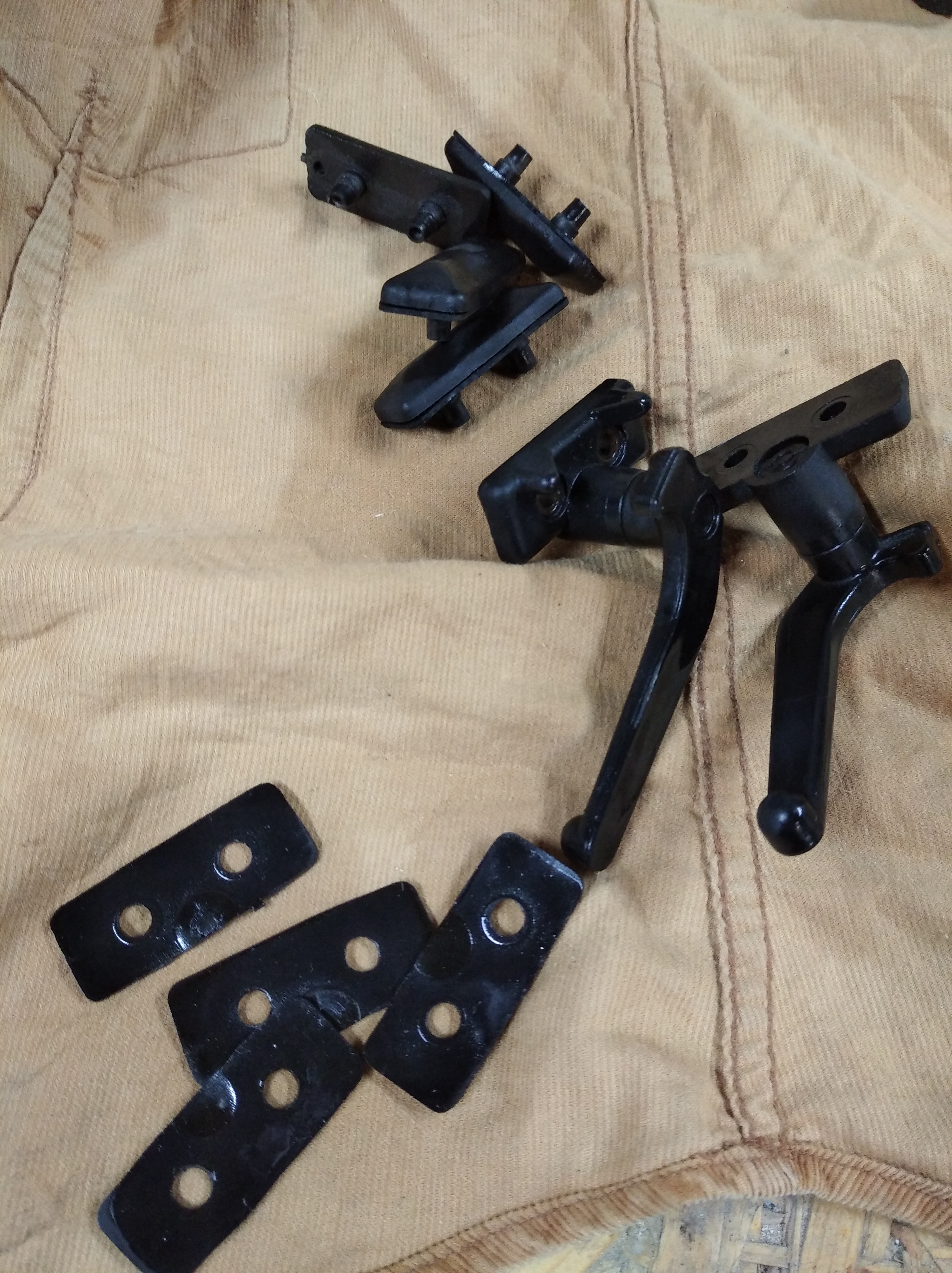

Nawet nie wiecie w jakiej konspiracji dzisiaj jechałem na warsztat i pracowałem. Kilka historyjek miałem przygotowanych na ewentualność zaaresztowania podczas przejazdu przez miasto ale słuchanie radia w garażu rozwiało moje obawy i spokojnie mogę się przemieszczać traktując naszą "dziuplę" jako działkę :-).

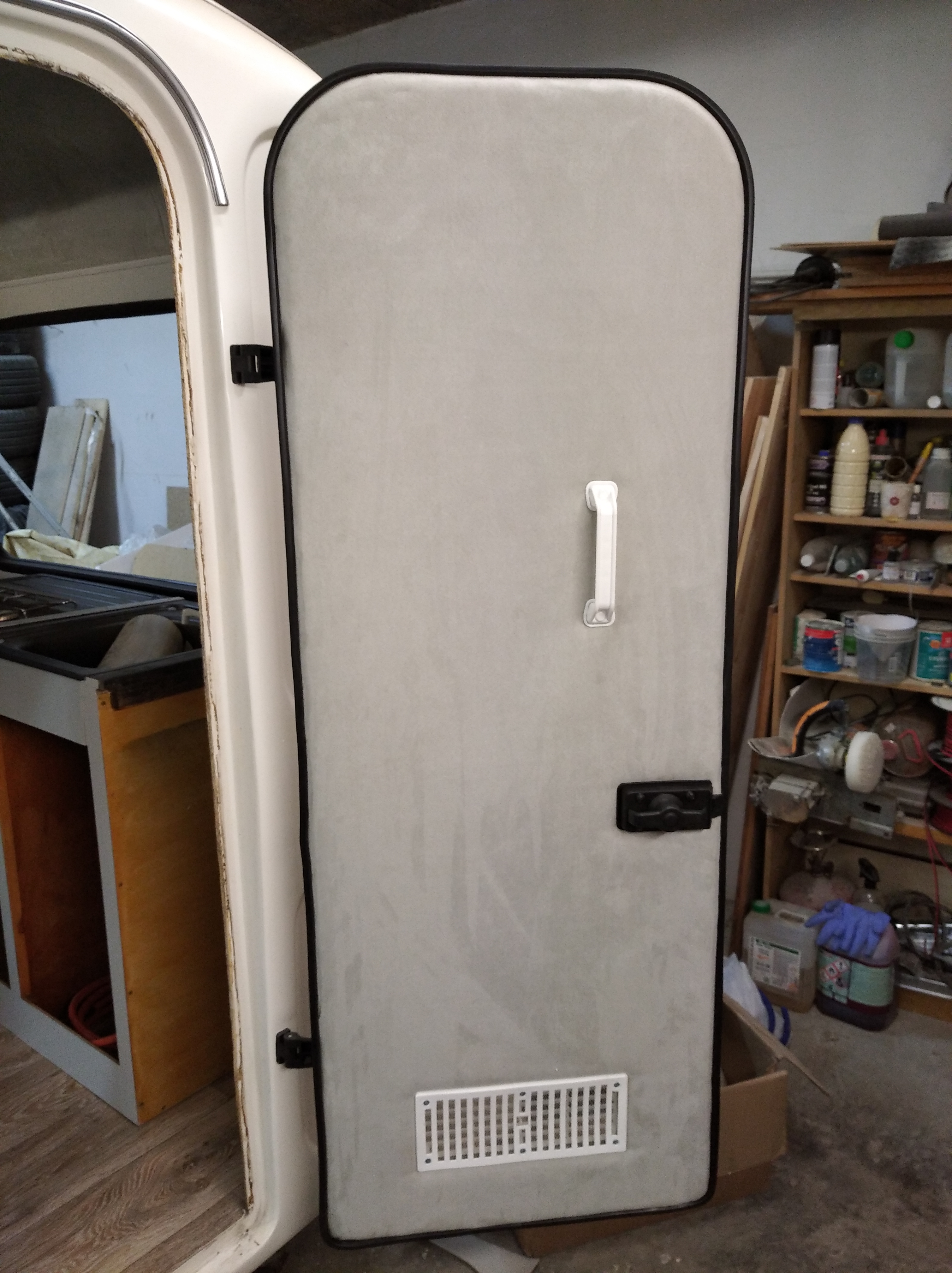

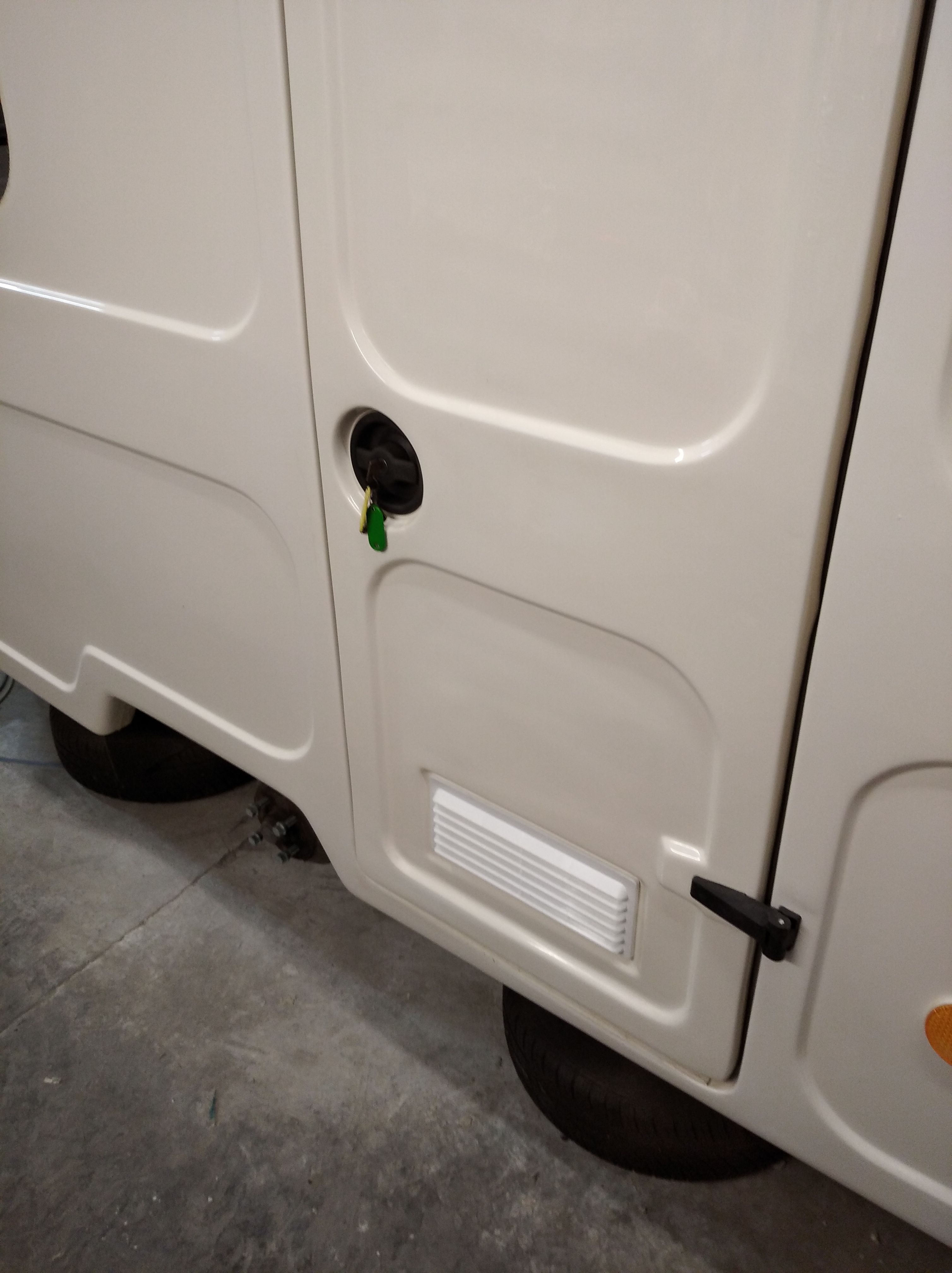

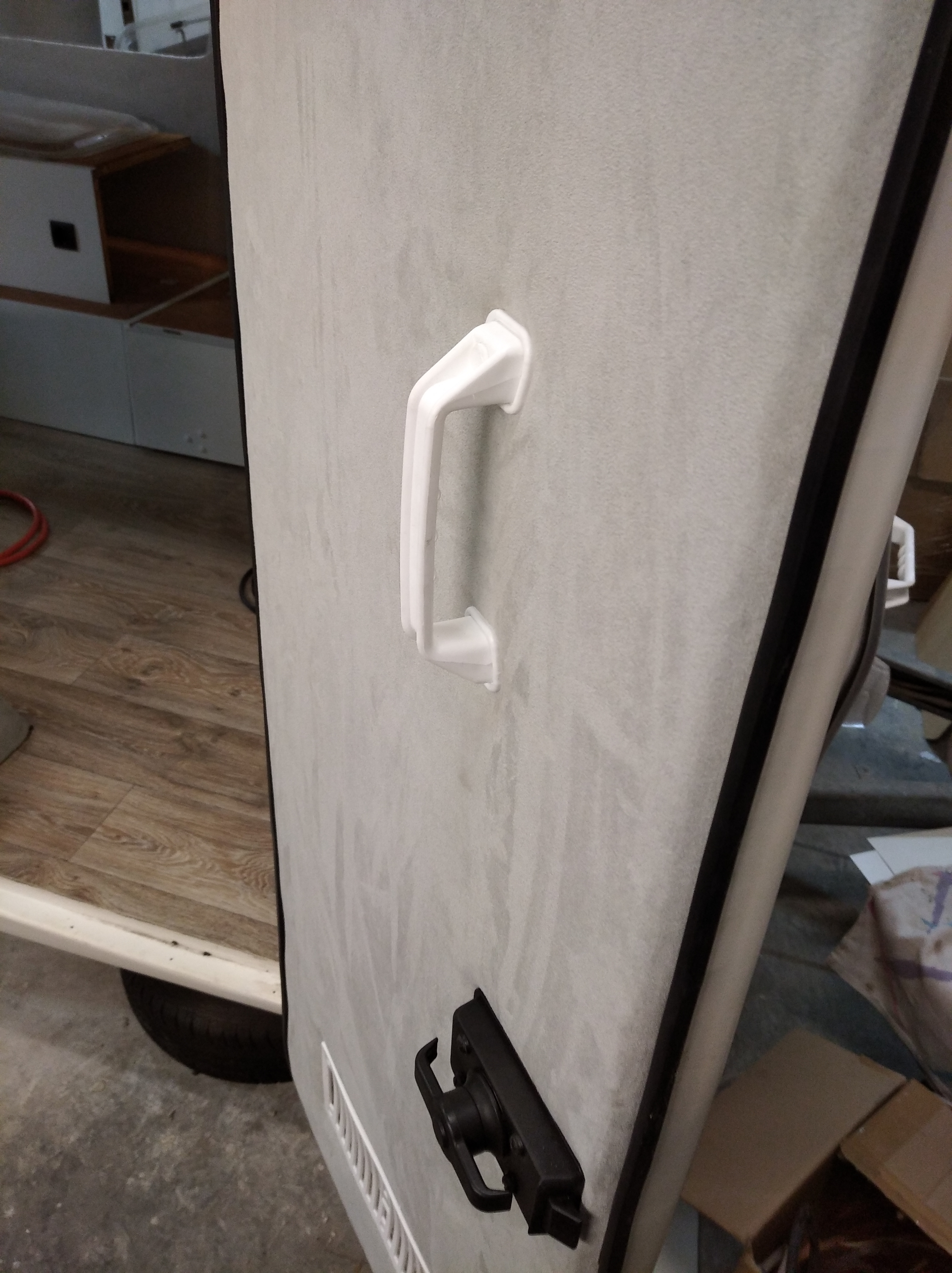

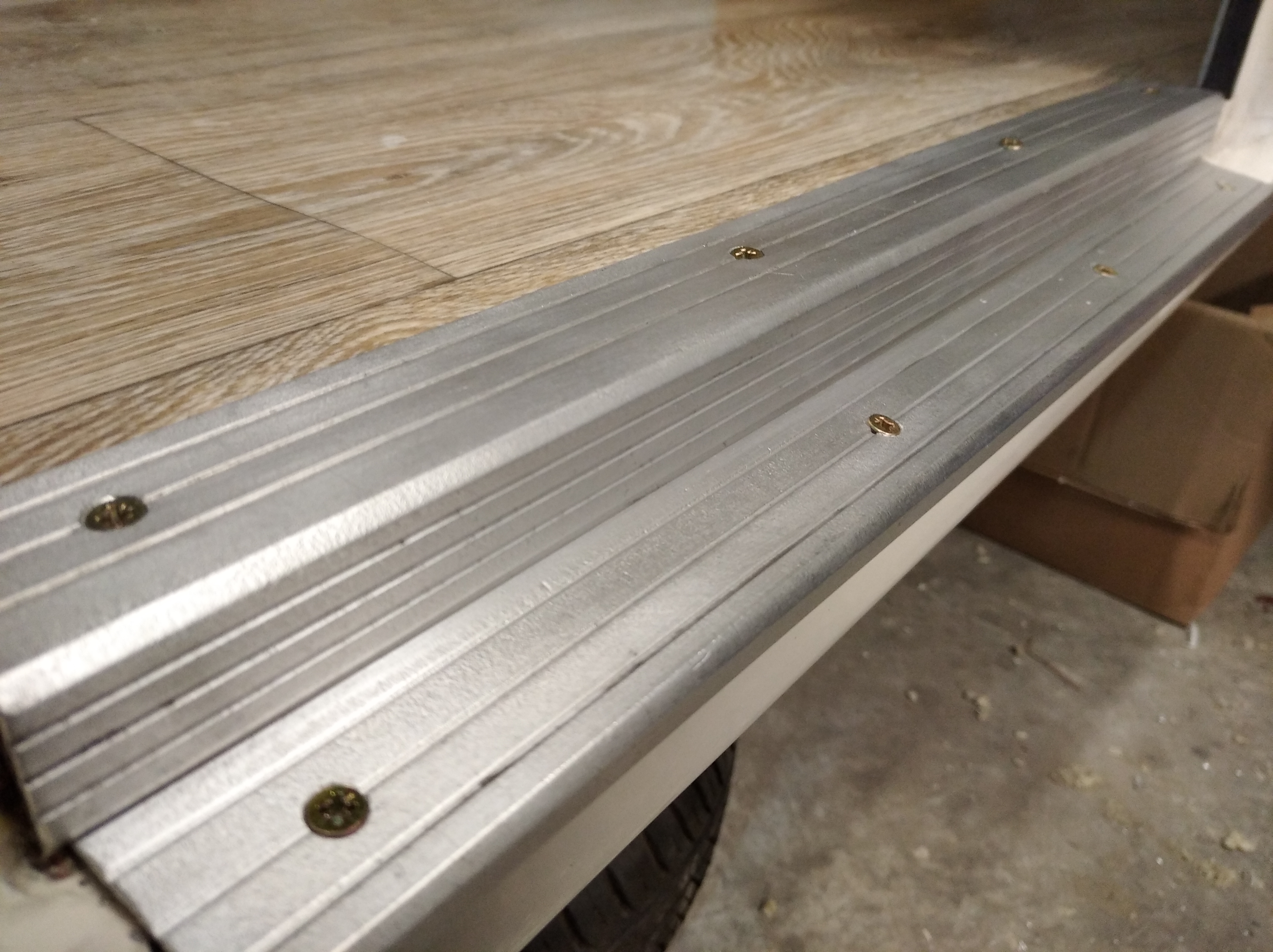

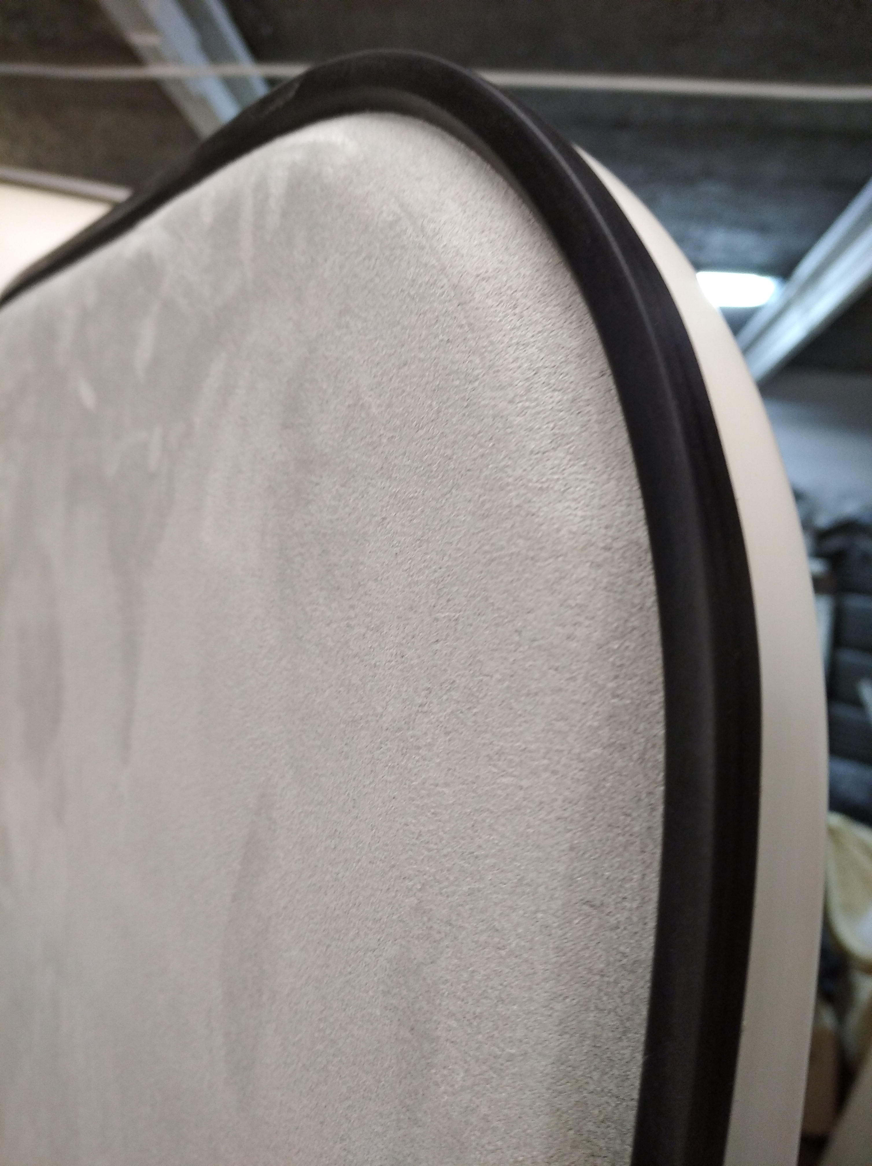

Dziś zająłem się drzwiami i wszystkim co się ich tyczy czyli listwa nad nimi, klamki, zamki, tapicerka, kratka, rączka, uszczelki, spasowanie i regulacja zamka.
Wyszło naprawdę fajnie i ten charakterystyczny "klik" gdy puści się drzwi z 30 cm bezcenny :mrgreen:

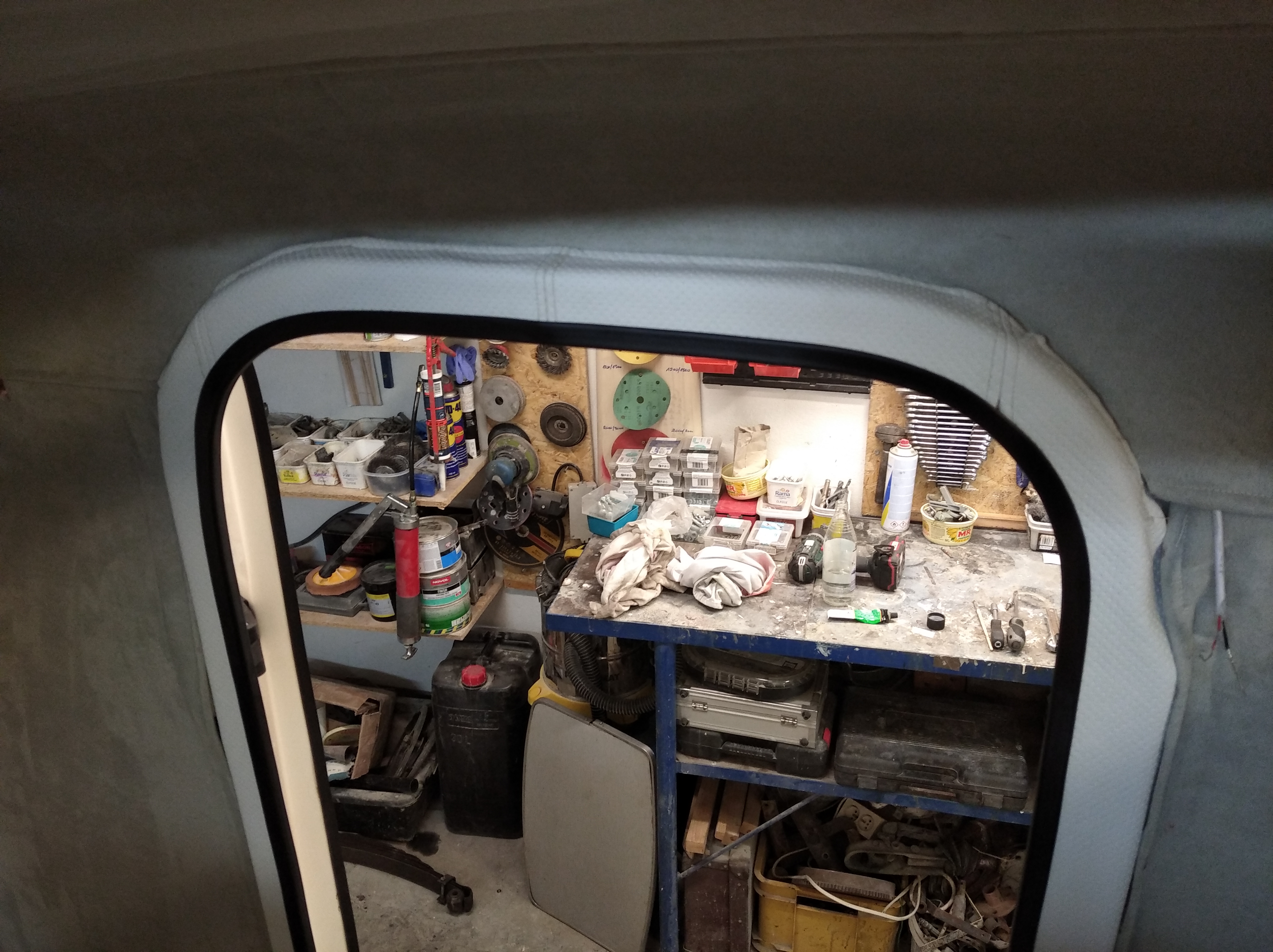

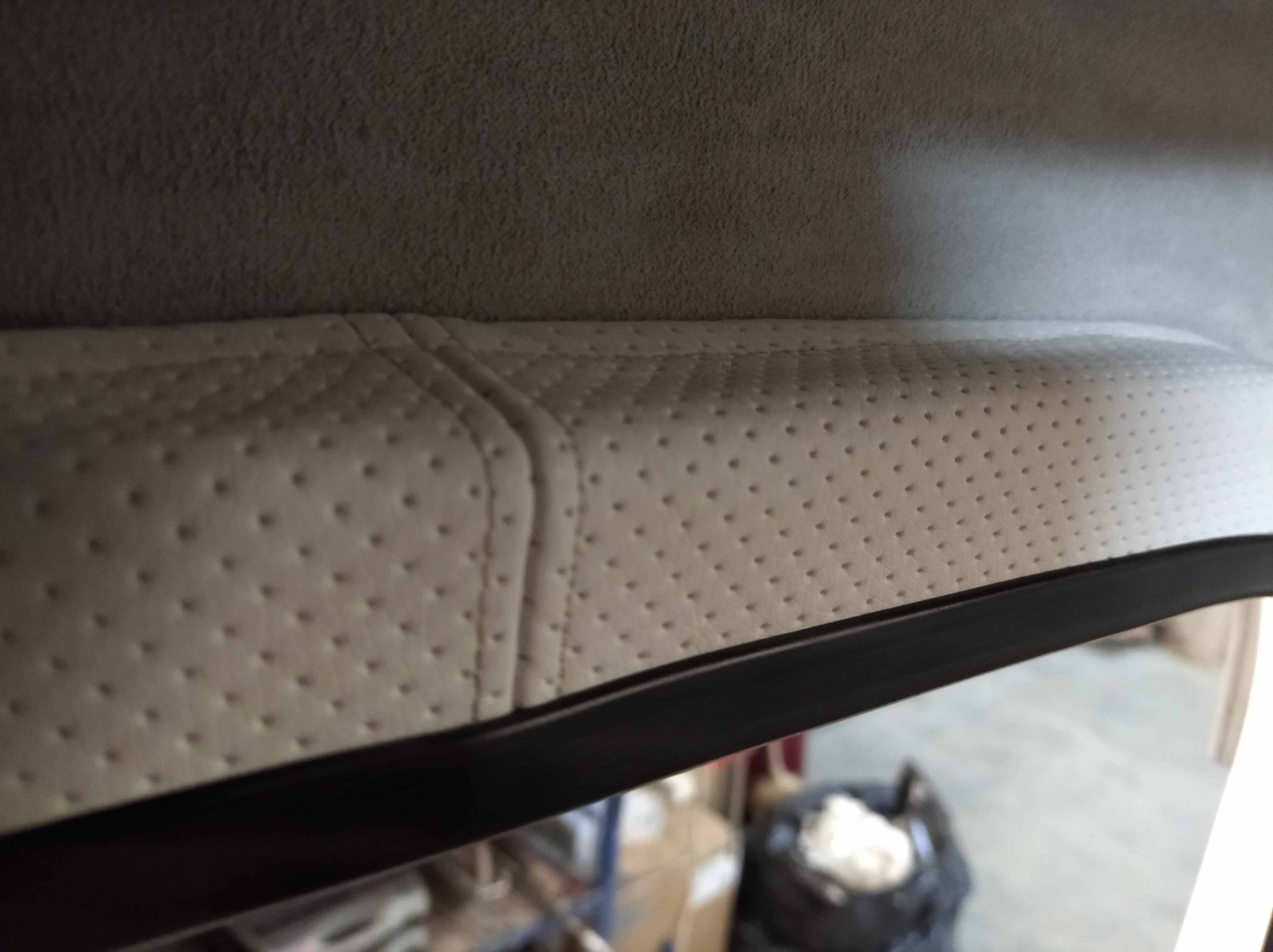

Pobawiłem się trochę z tapicerką wewnętrznej framugi drzwi.
Wyszło chyba spoko.

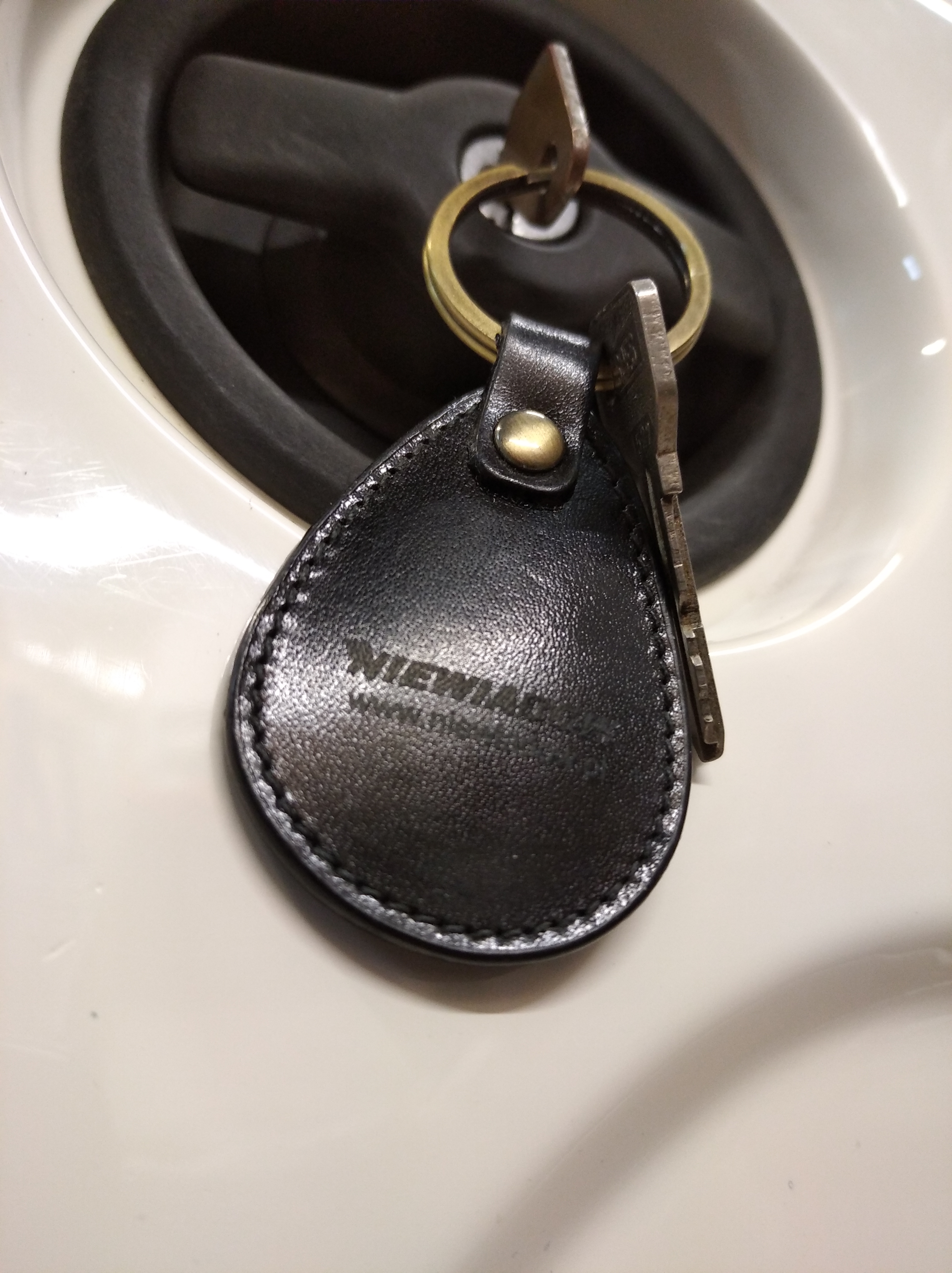

Jak już mamy stan zamknięty to można sprawdzić czy "się zamyka"... ;-). Wszystko gra, pasuje i wygląda. Dlatego do kluczyków Monika dostaje od nas unikatowy brelok ;-).

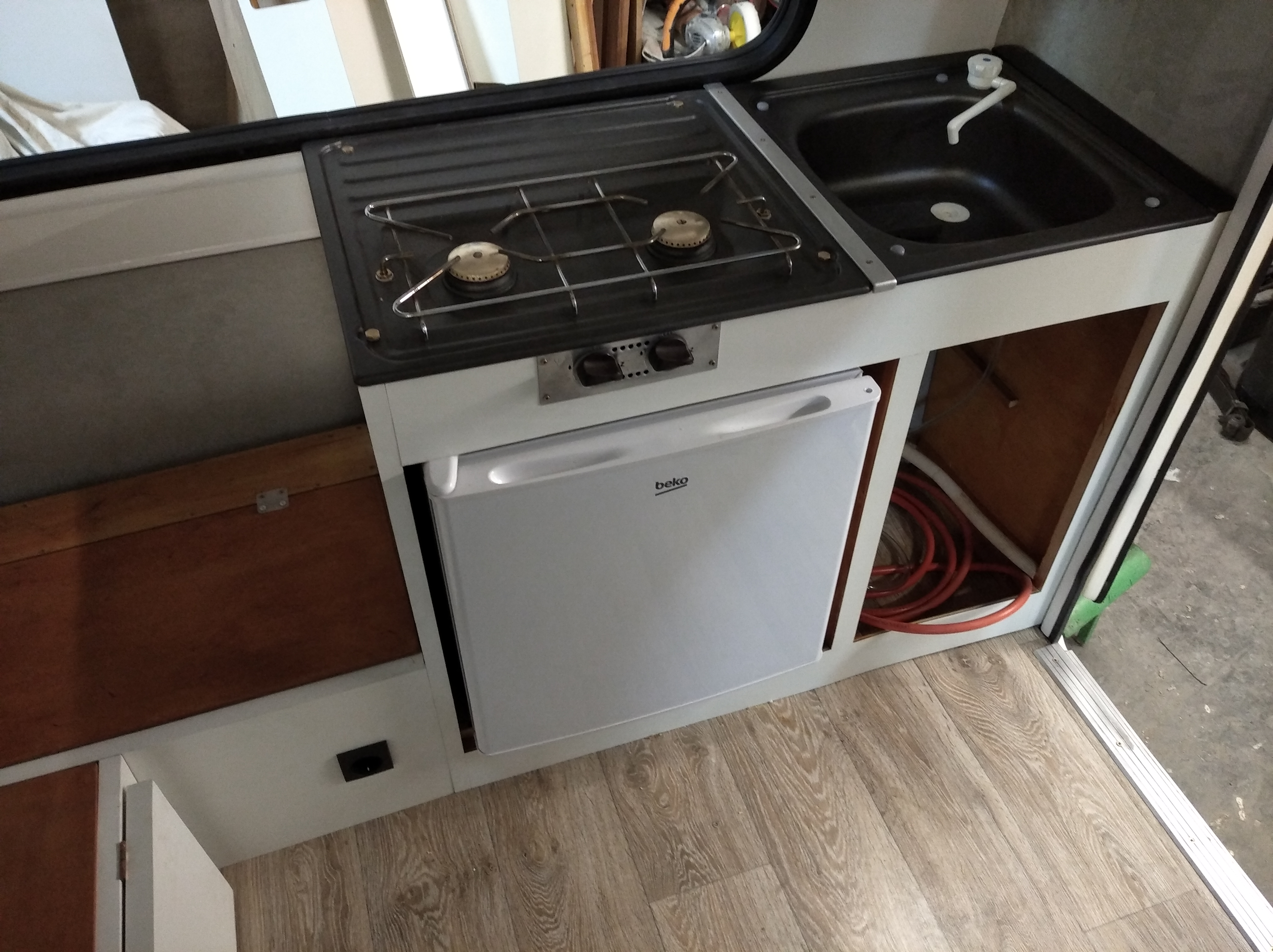

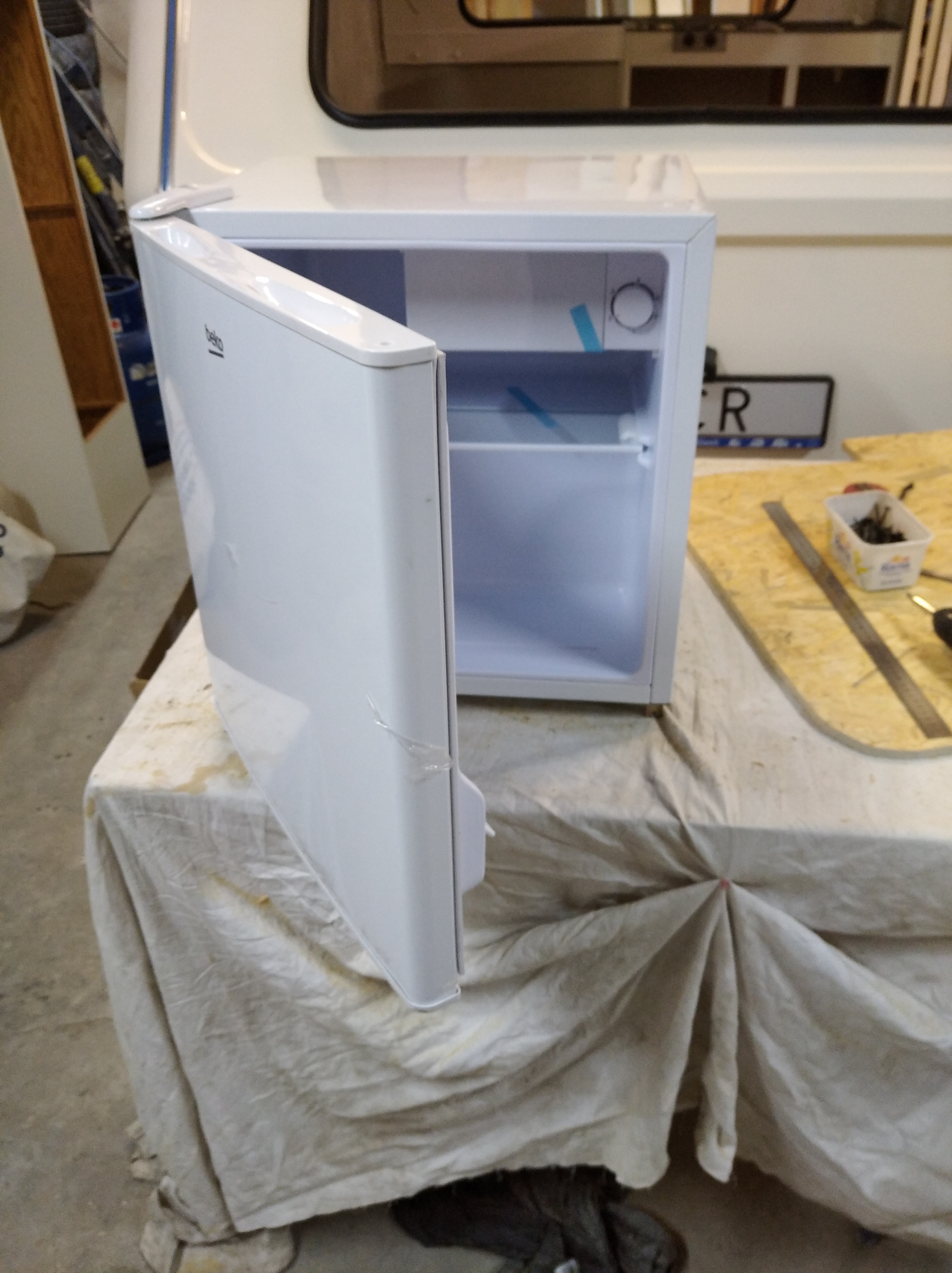

Druga połowa "szychty" to budowa stelaża i montaż lodówki.
Lodówkę znacie, Beko kompresorowe. Jedni lubią inni mniej, jest jak jest. Jest nowa, dość cicha, korzystna cenowo i ma zamrażalnik :-).
Drzwiczki przerzucone na lewą stronę aby swobodnie sięgać po chłodne napoje nie wchodząc do przyczepy.
Meble z przodu i na lewej stronie już spięte na gotowo. Gaz, woda i odpływ podpięte.

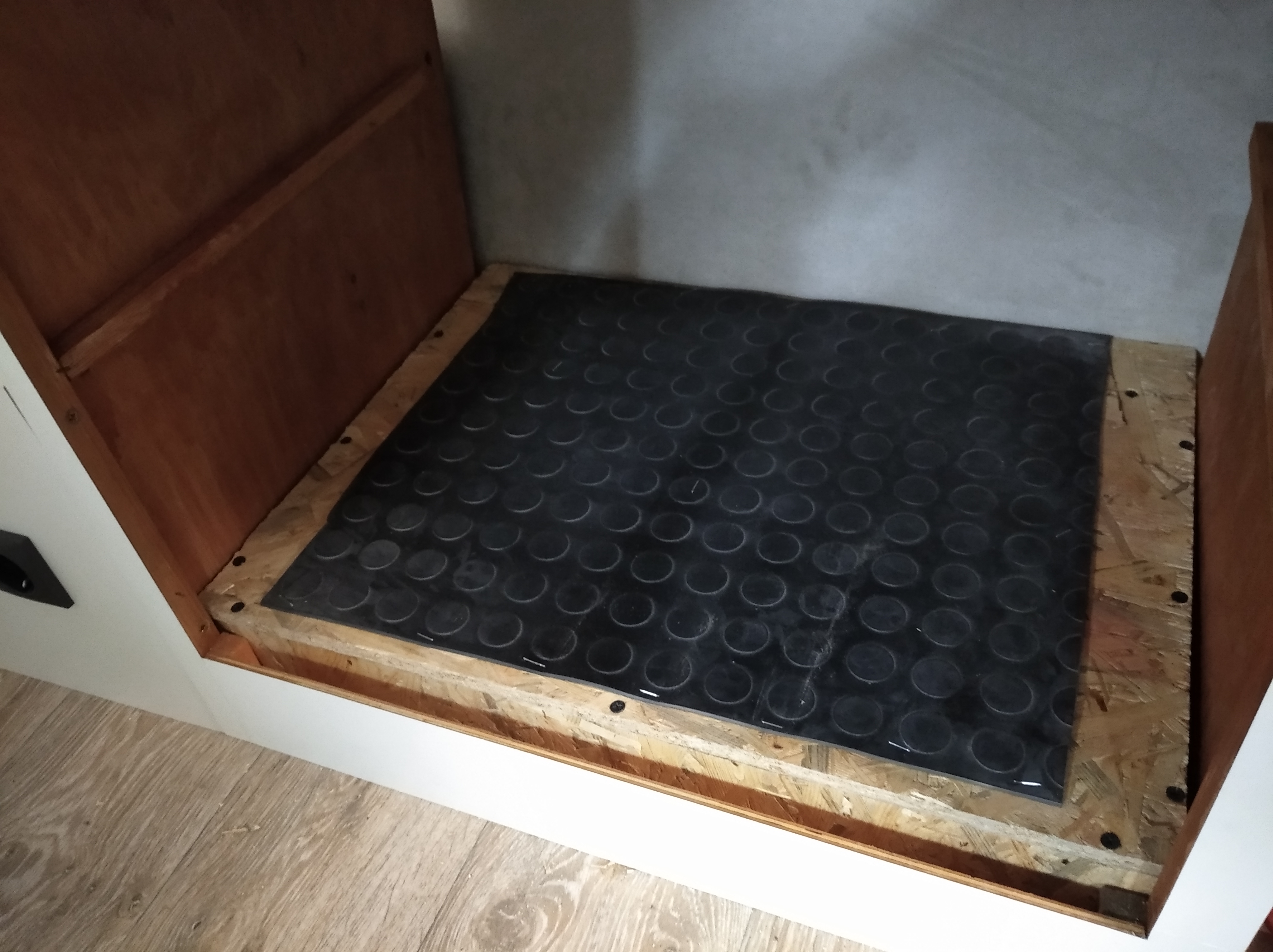

Surowa(?) osb pod lodówkę? Nie wierzę! Na pewno polakierowana ;)
Framuga drzwi sztos. Jak cała robota zresztą. Szkoda że na marne. Gdzie i kiedy wyjazd :( ?
Postautor: Murano » czwartek, 26 mar 2020, 07:50
dzin1975 pisze:Surowa(?) osb pod lodówkę? Nie wierzę! Na pewno polakierowana ;)
Płyta faktycznie surowa ale guma widoczna na fotce to tylko przymiar wysokości i ograniczenia przesuwania się, który wpadł mi w ręce bez docinania.
Mata obejmuje cały stelaż i jest przyklejona do plyty, do tego lodówka nie ma zewnętrznego skraplacza a rozmrażanie jest automatyczne. W przeciwieństwie do absorpcyjnych lodówek plusem jest brak oszronionego radiatora i spora ilość wody po wyłączeniu z prądu.
Dla świętego spokoju kilka listków ręcznika papierowego na dno lodówki po wyłączeniu (np podczas wyjazdu z kempingu) załatwia sprawę.
Ja tak robię przy absorpcyjnej. Ilość skroplin po wyłączeniu lodówki przed jazdą kilka razy mi wypłynęła po otwarciu drzwiczek w domu pomimo odpływu pod podłogę z korytka pod radiatorem.

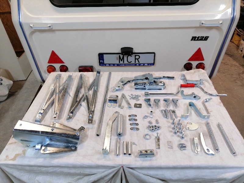

Odebrałem dziś biżuterię, można dalej składać :D

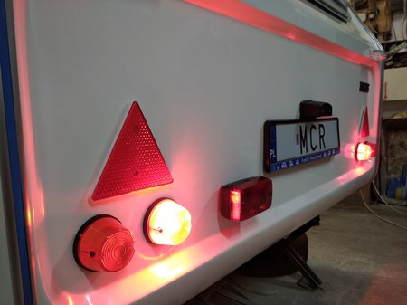

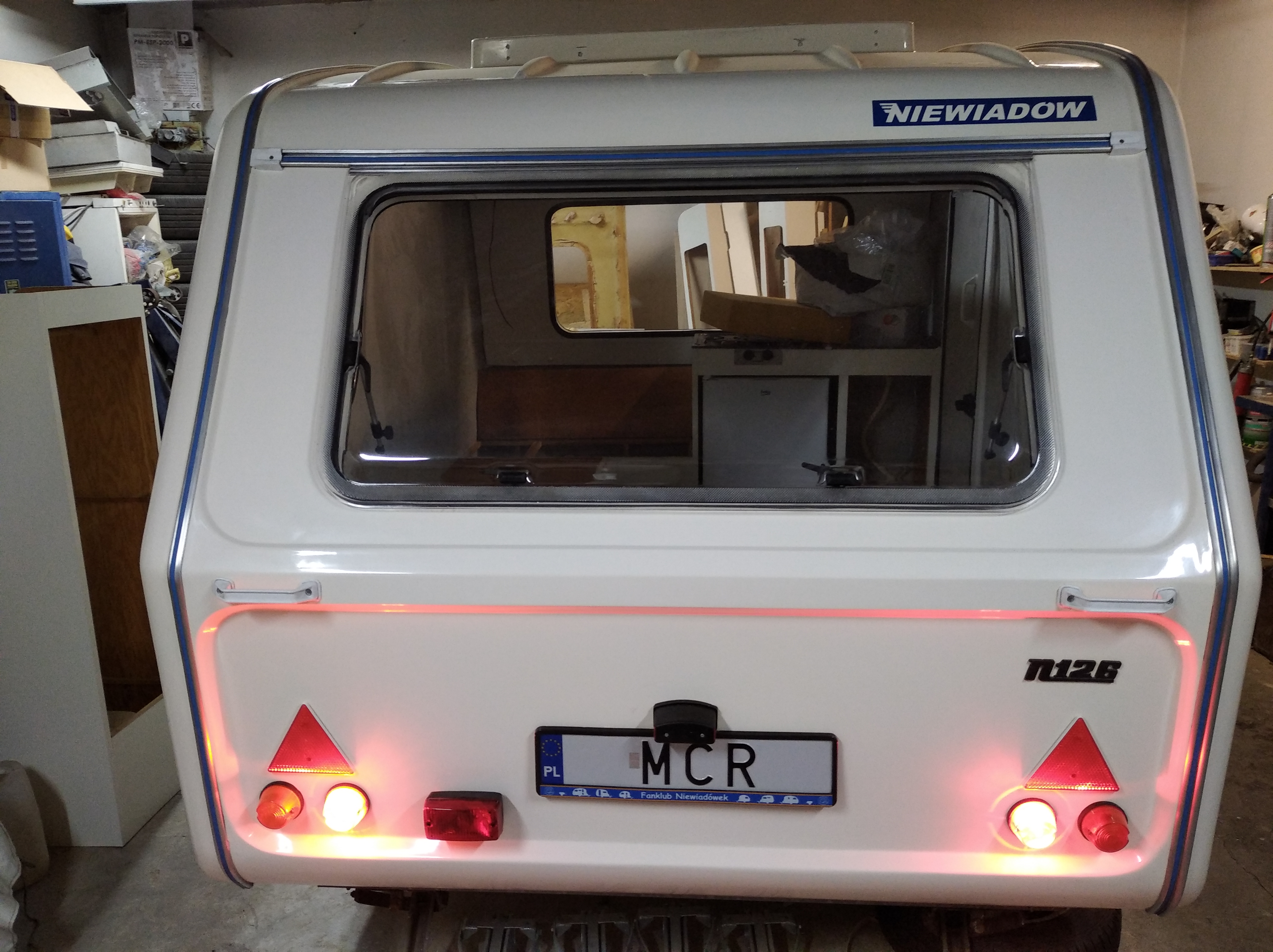

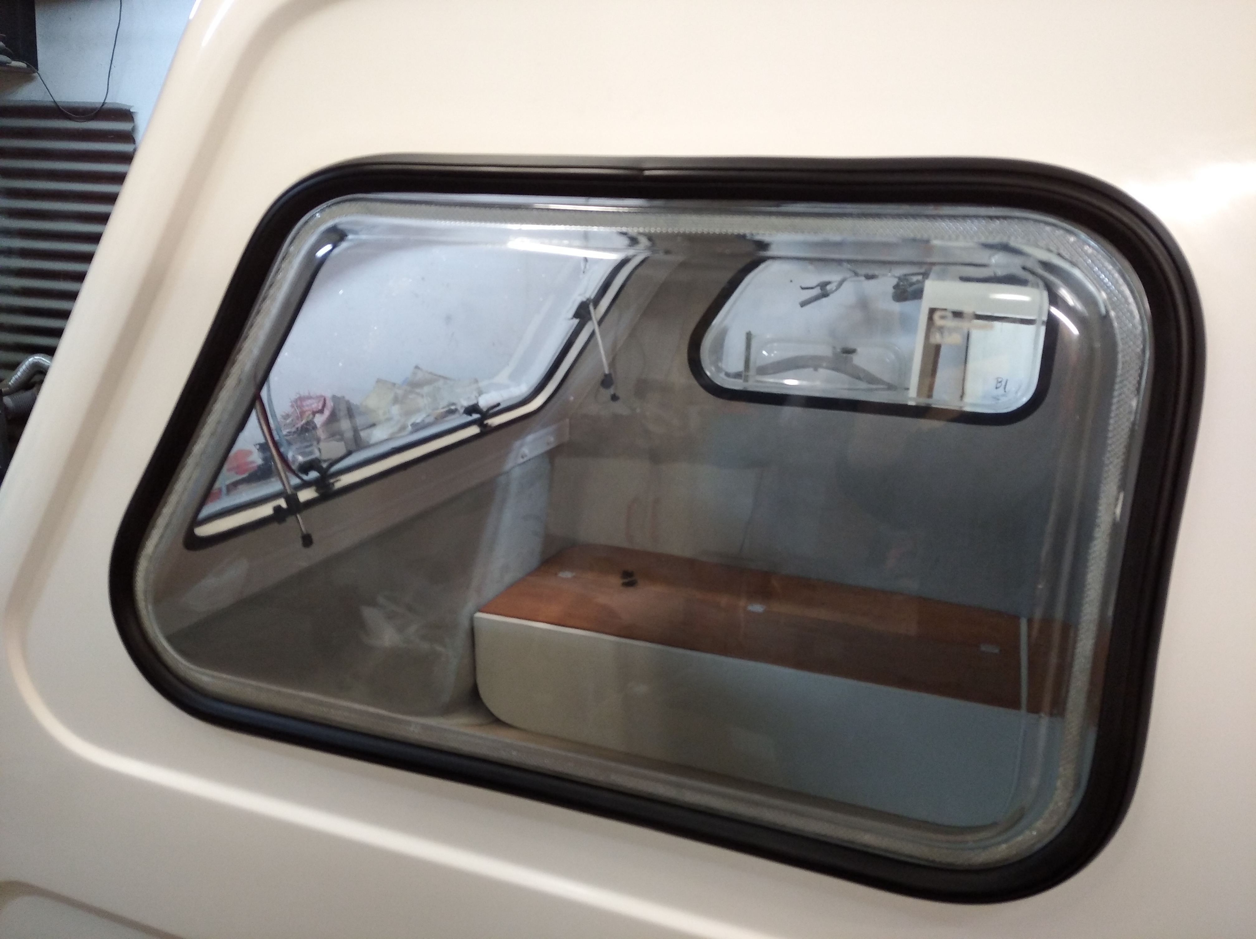

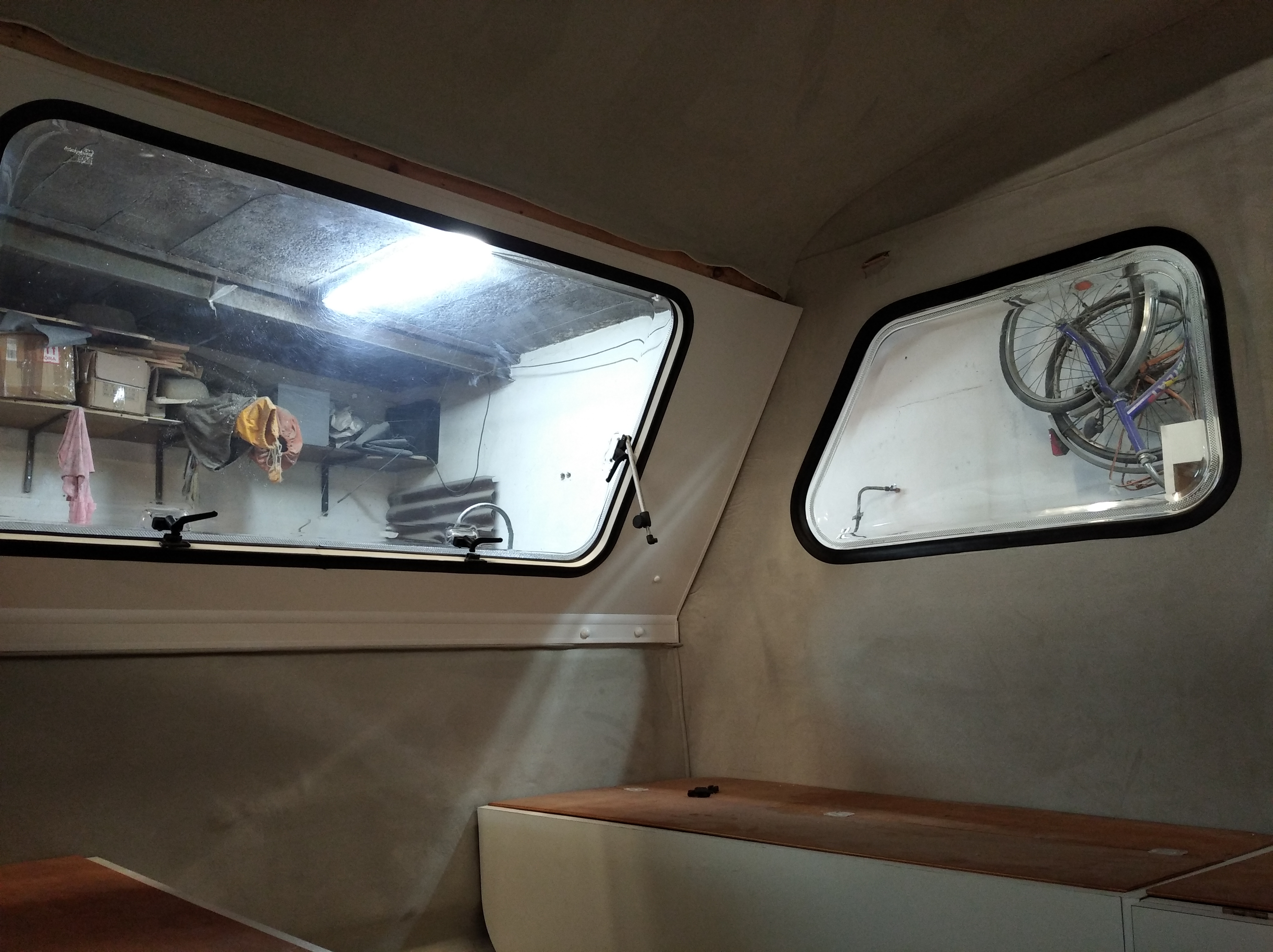

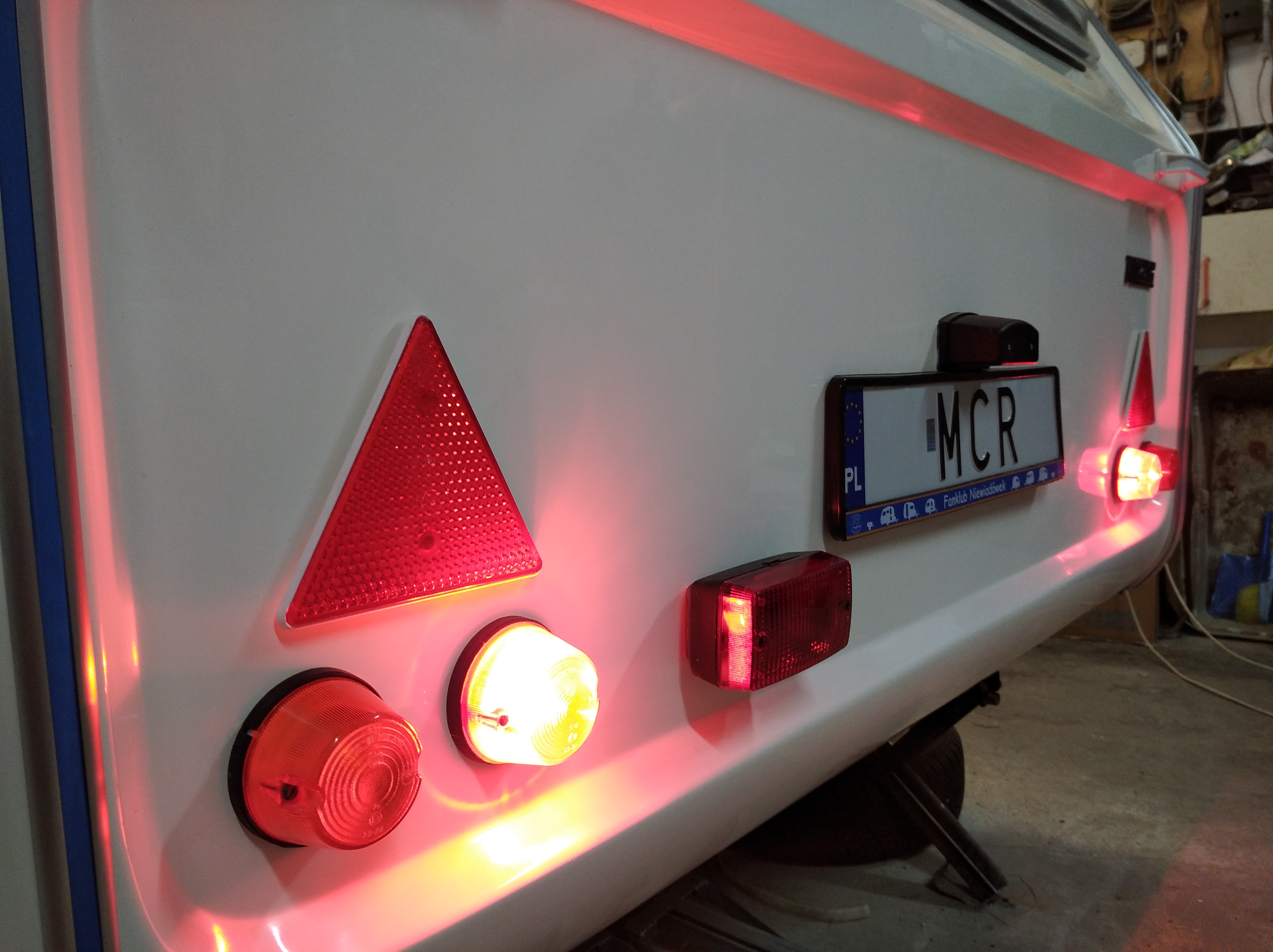

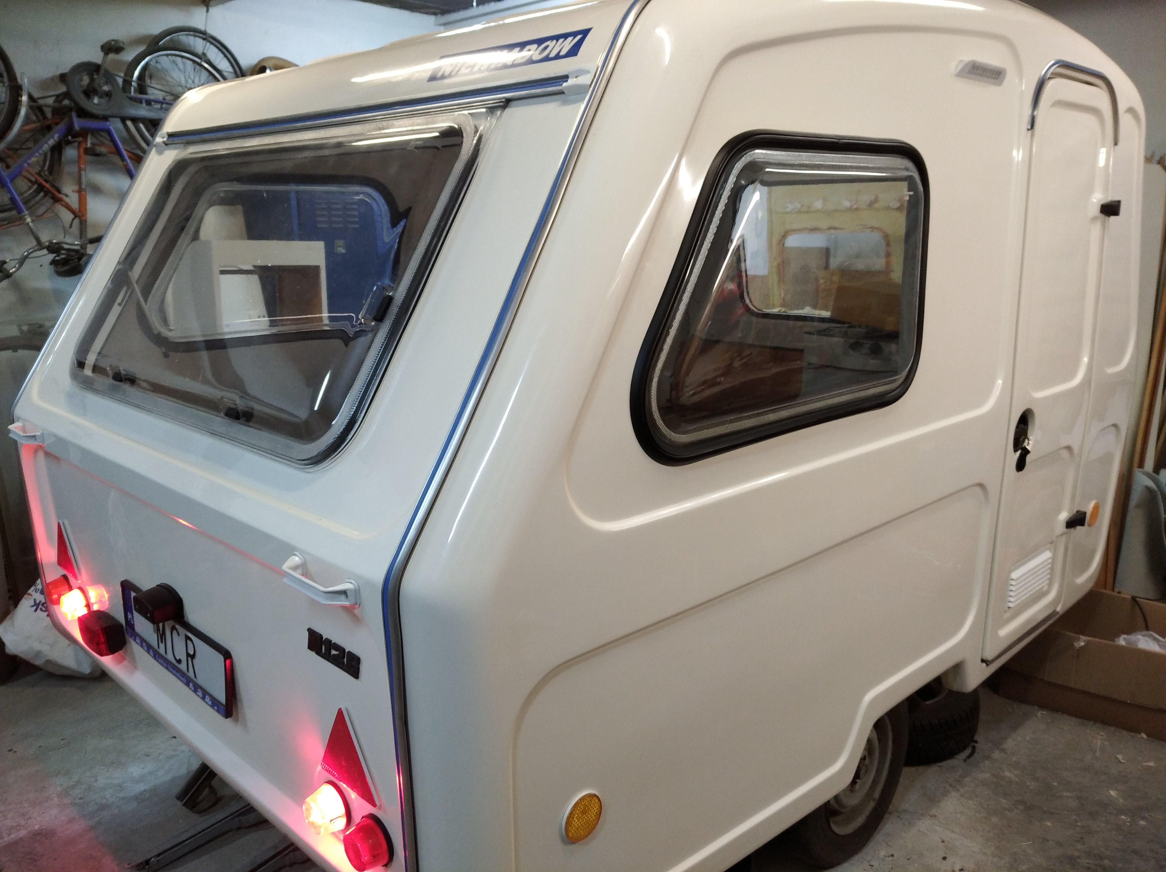

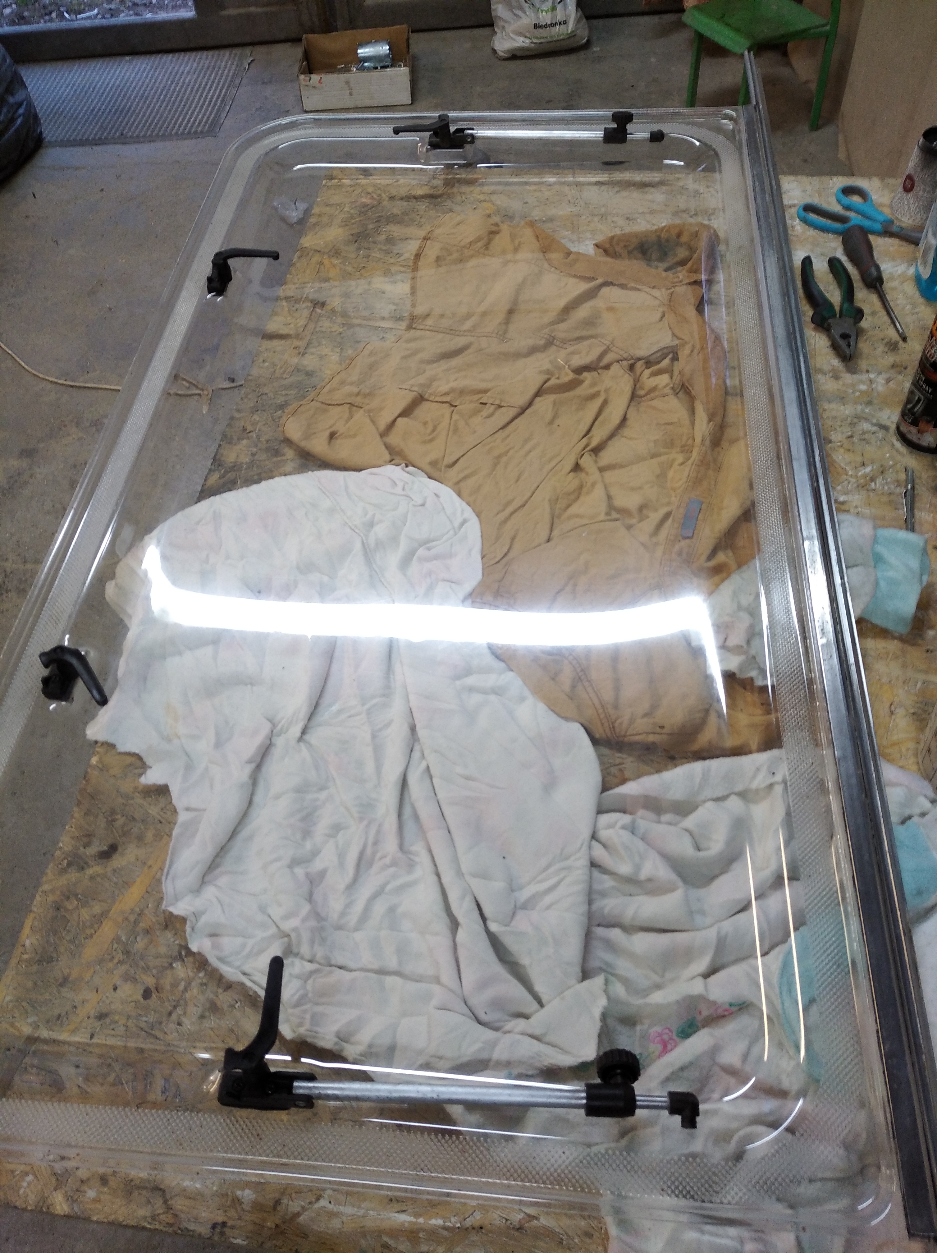

Progres w czwartkowe popołudnie: elektryka oświetlenia zewnętrznego, 3 szyby, klin szyby tylnej, naklejeczka ;-).
Dotarły też wszystkie tekstylia na poduszki i firany oraz zasłonki.
W przyszłym tygodniu wielkie szycie! ;-)
Kurcze, zostanie złożyć resztę mebli i zostanie nam oś, serwis hamulcowy, nowe podpory i.... :shock: majówka! :mrgreen:
