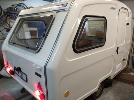

Nawet nie wiecie w jakiej konspiracji dzisiaj jechałem na warsztat i pracowałem. Kilka historyjek miałem przygotowanych na ewentualność zaaresztowania podczas przejazdu przez miasto ale słuchanie radia w garażu rozwiało moje obawy i spokojnie mogę się przemieszczać traktując naszą "dziuplę" jako działkę :-).

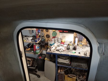

Dziś zająłem się drzwiami i wszystkim co się ich tyczy czyli listwa nad nimi, klamki, zamki, tapicerka, kratka, rączka, uszczelki, spasowanie i regulacja zamka.
Wyszło naprawdę fajnie i ten charakterystyczny "klik" gdy puści się drzwi z 30 cm bezcenny :mrgreen:
Pobawiłem się trochę z tapicerką wewnętrznej framugi drzwi.
Wyszło chyba spoko.
Jak już mamy stan zamknięty to można sprawdzić czy "się zamyka"... ;-). Wszystko gra, pasuje i wygląda. Dlatego do kluczyków Monika dostaje od nas unikatowy brelok ;-).
Druga połowa "szychty" to budowa stelaża i montaż lodówki.
Lodówkę znacie, Beko kompresorowe. Jedni lubią inni mniej, jest jak jest. Jest nowa, dość cicha, korzystna cenowo i ma zamrażalnik :-).
Drzwiczki przerzucone na lewą stronę aby swobodnie sięgać po chłodne napoje nie wchodząc do przyczepy.
Meble z przodu i na lewej stronie już spięte na gotowo. Gaz, woda i odpływ podpięte.
