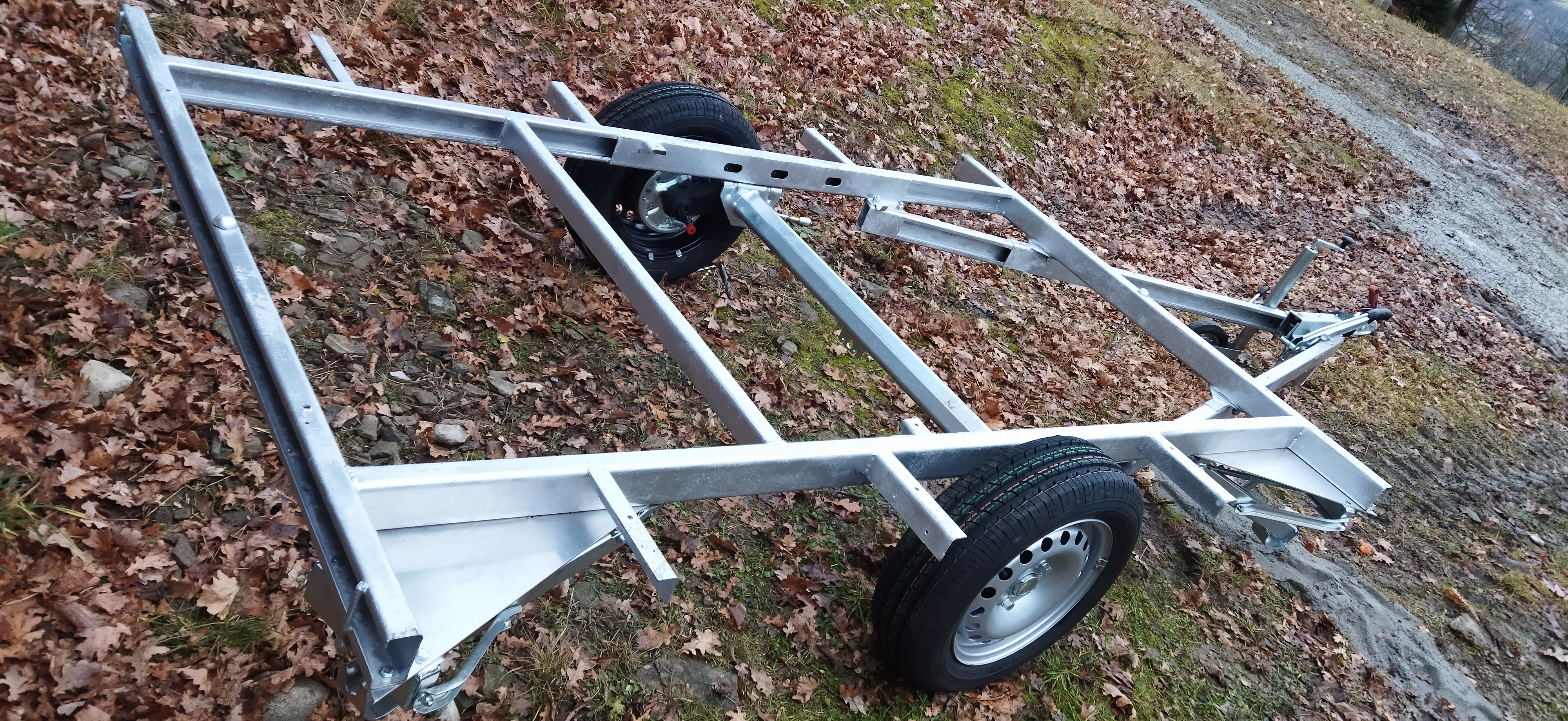

Re: Karolus i remont nr.3 - N126NT
Kolejna cegiełka....
Wjechała nowa oś hamowna Al-KO, nowe felgi 14 cali z VW Caddy, nowe opony wzmacniane "Barum" 175/65 R 14 C.
Dla spostrzegawczych - linki nowe są AL-KO czerwone, nie założone
Jak w takiej jakości pójdzie do końca to będzie lalka  . Miło popatrzeć.
. Miło popatrzeć.
						 . Miło popatrzeć.
. Miło popatrzeć.- Lukasz_b20
- Posty: 470
Robi wrażenie! Wygląda jakby wyjechała z salonu.
Witam, czy możesz mi powiedzieć jaki dokładnie to model osi? Pozdrawiam.
						Karolus pisze:Kolejna cegiełka....
Jak będę w domu zrobię zdjęcie tabliczki
