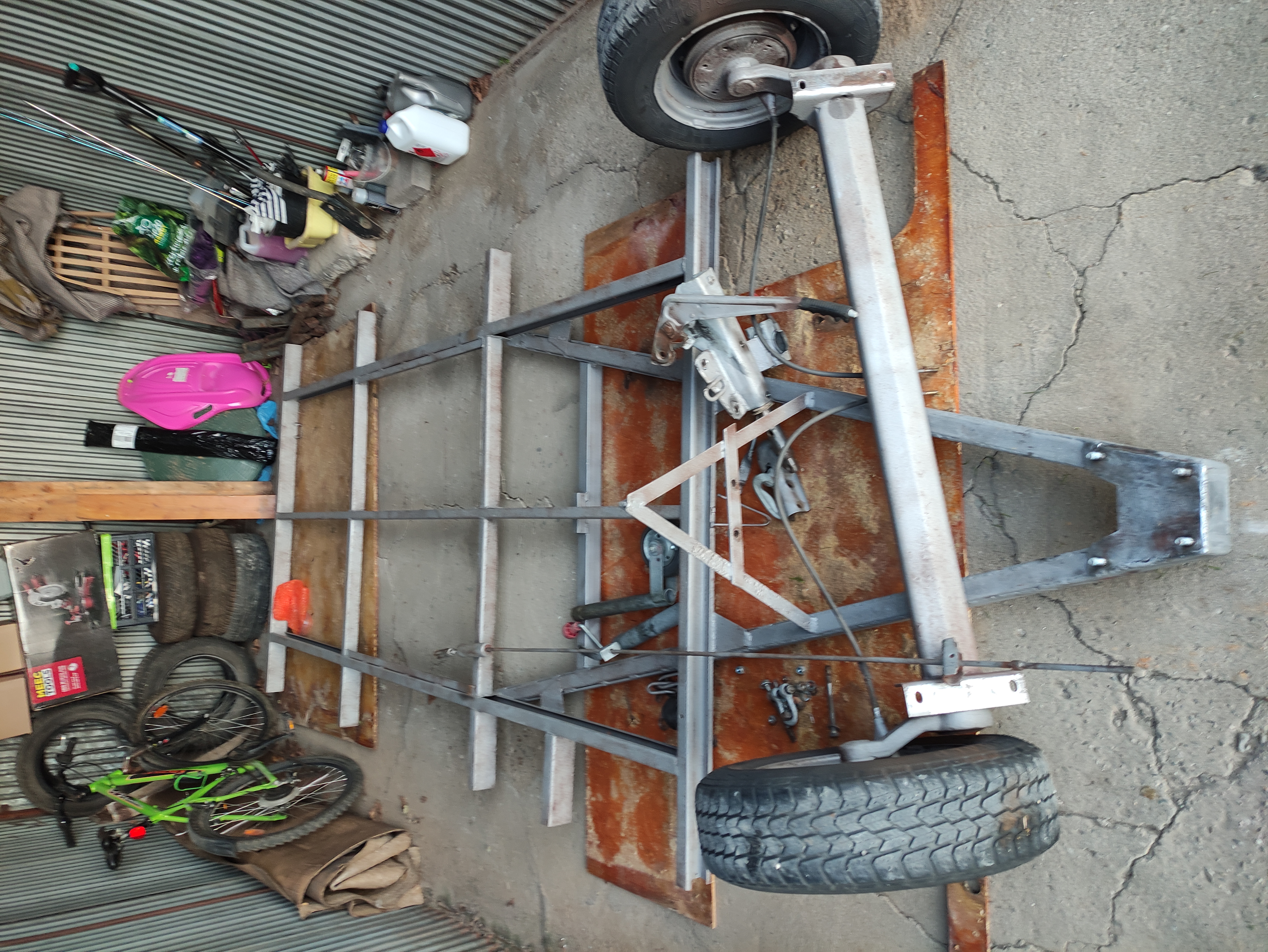

Kolego tak patrzę na to i mam mieszane uczucia...
Ewidentnie ktoś ten dyszel wzmacniał i to bez powodu tego nie robił.
W środku między płaskownikami widać chyba oryginał a jeśli tak jest to od dołu pod mocowaniem kufra raczej stal jest jak żyletka. Niepokojące są też poprzeczne spawy za "samolotem", czyli zaraz za najazdem.
Spróbuj odwrócić ramę i od spodu zrób próbę ostrym młotkiem lub przecinakiem. Jeśli będzie miękko to wiesz czemu masz robiony dyszel.
Po drugie taka ilość stali na haku nie poprawia wyważenia przyczepy w przyszłości. Dojdzie kufer, butla, może Webasto, jakaś bańka z wodą i ciężko będzie osiągnąć 100 a na pewno 75 kg nacisku.
Ja bym się temu mocniej przyjrzał i w ostateczności podjął decyzję o wymianie całego dyszla.
Ale to moja teoria poparta zdjęciami tylko i wyłącznie.

Miron EZD pisze:Być może się mylę, piaskowałeś całą ramę z najazdem bez rozkręcania wszystkiego na części?
Cenna uwaga, muszę to sprawdzić zanim pojadę do ocynku, dzięki
Murano pisze:Kolego tak patrzę na to i mam mieszane uczucia...
Rozkręciłem wszystko jeszcze szlifierkami jechałem w miejscach gdzie było coś skręcone. Jeszcze koła mi zostały do odkręcenia.
Jak zrobić z osią? Odkręcę koła i tak do ocynku czy całe bębny zdjąć? ( Pewnie tak)
Ogólnie nie myślałem że do tego ocynku tak to trzeba będzie rozbierać. Koło najazdowe będę kupował nowe, zaczep jest spoko.
Hamulec najazdowy co mam z nim zrobić? Tzn. w środku jest smar, przecież nie dam tak do ocynku?
Te płaskowniki są na całej długości dyszla z dwóch boków może faktycznie jest tak zamaskowany zgniły orginalny dyszel.
Ogólnie trochę czuję się z mechaniką jak dziecko we mgle, nie mam do tego drygu dlatego dziękuję za uwagi.

Musisz rozebrać wszystko na czynniki pierwsze.
Oczywiście elementy plastikowe i gumowe zostają bez cynkowania.
Tuleje od suwadła trzeba wybić.
Samego suwadła nie cynkujemy.
Smar najlepiej wyczyścić i odtłuścić wszystkie części.
W cynkowni pewnie zrobią to jeszcze raz.

No tak. Roboty będzie dużo.
Z osią się da żeby ją dać do ocynku.
W środku osi są gumy, których nie wyciagniesz w domowych warunkach.
Niestety ocynk ogniowy zniszczy te gumy.
Oś, jesli chcesz zostawić, to rozebrać na części pierwsze, opiaskować i pomalować.

Oś zostaw w spokoju. Wypiaskuj i zastosuj cynk w sprayu (ja tak zrobiłem) i na to baranek do konserwacji podwozia. Wystarczy. Cynkowanie zniszczy walki gumowe wewnatrz.

Te gumy w osi wydaje mi się, że są ok, bo przy naciskaniu nie kruszeją, są dość elastyczne i ta guma wygląda zdrowo.
Zaraz zabieram się do czytania bo może faktycznie tej osi nie będę ocynkował tylko porządnie ją zabezpieczę domowymi sposobami. Jeszcze muszę się zastanowić i uzupełnić wiedzę.

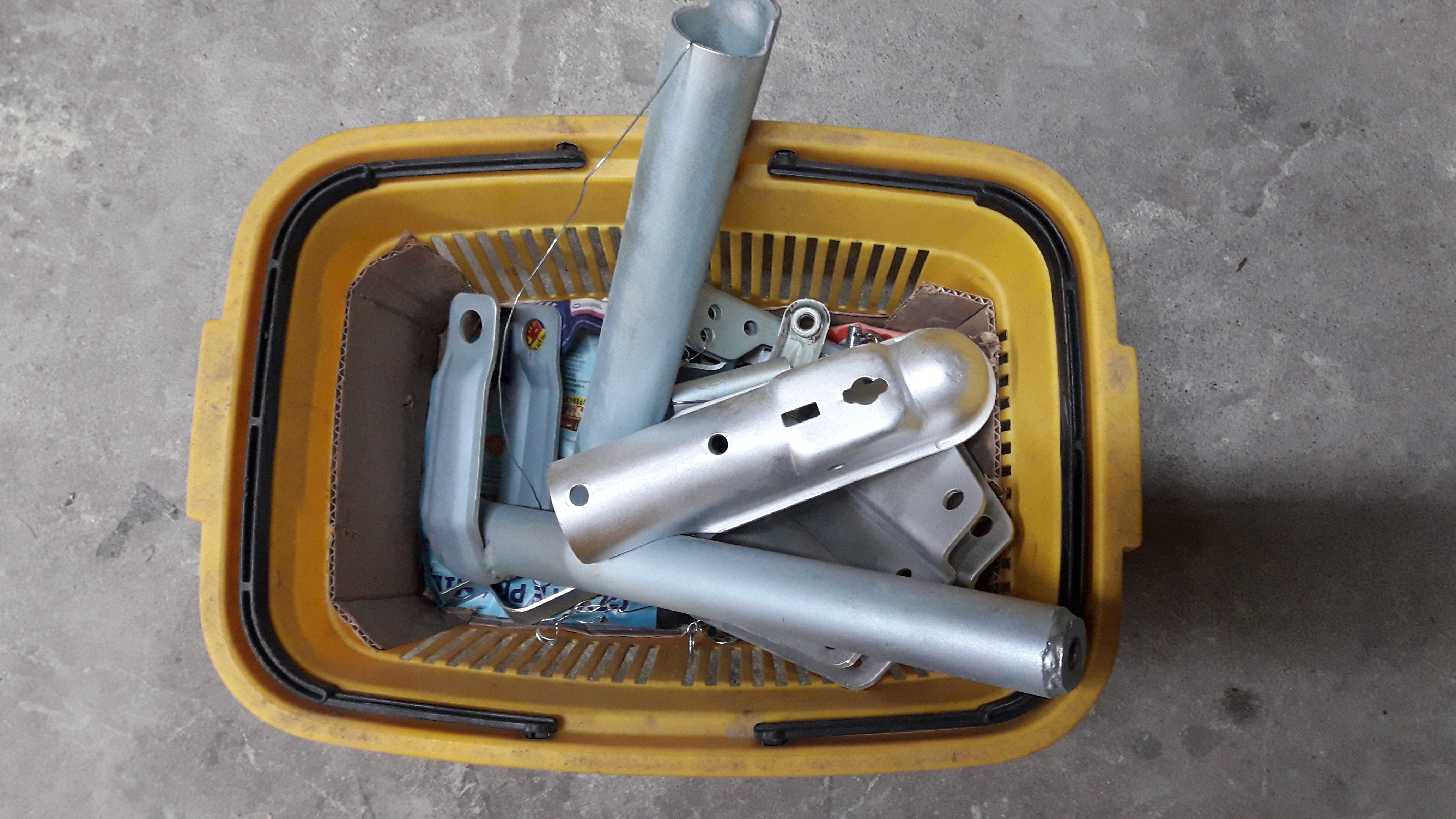

Hej, u mnie trochę zastój, rama ogarnięta, ocynkowana, zastanawiam się nad osią, bo widzę, że dużo osób wymienia na nową Alko. Kto wymieniał do N132 na nową hamowną i która dokładnie to oś? Bo tych rodzajów jest od groma. Pozdrawiam.

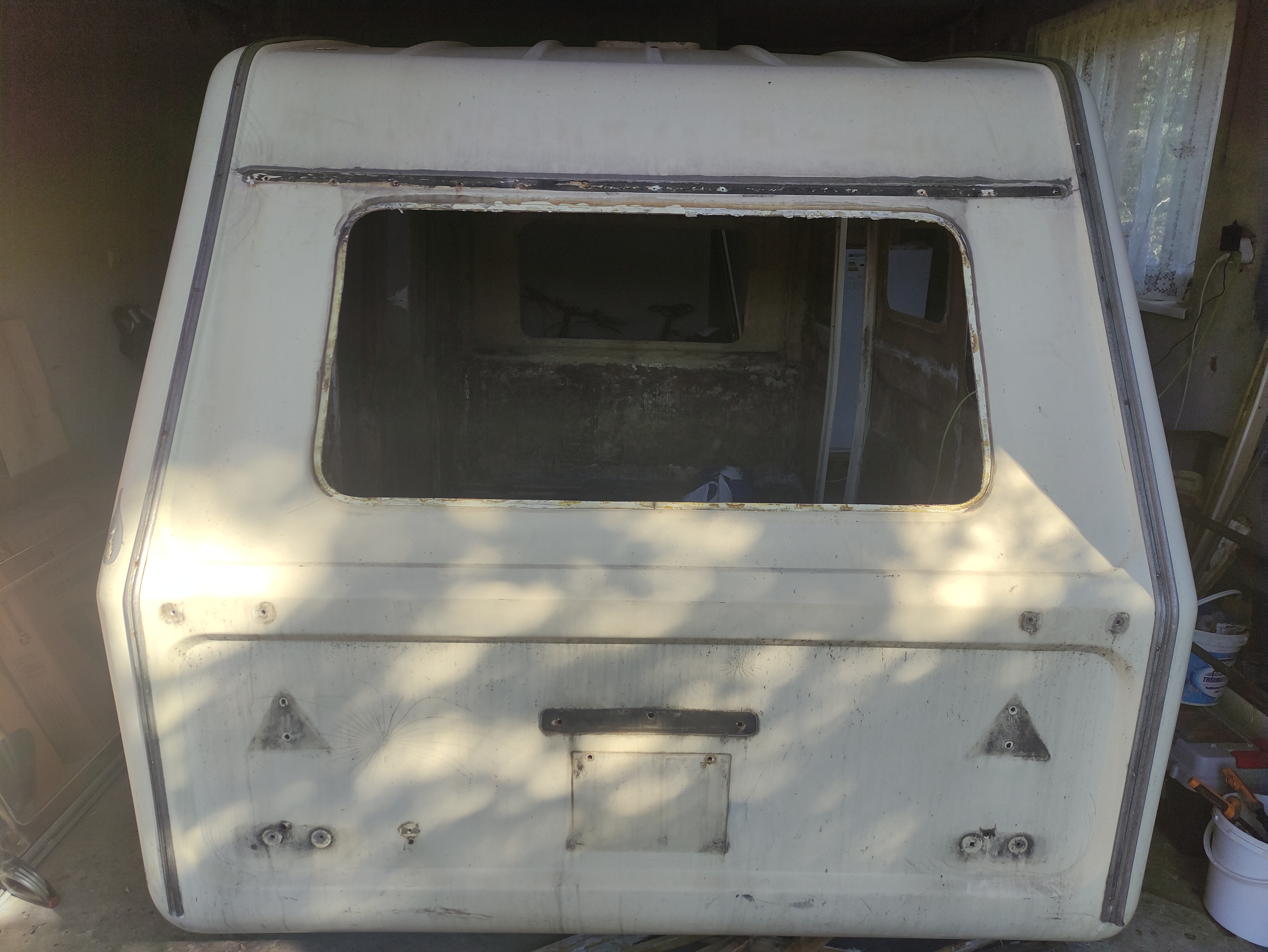

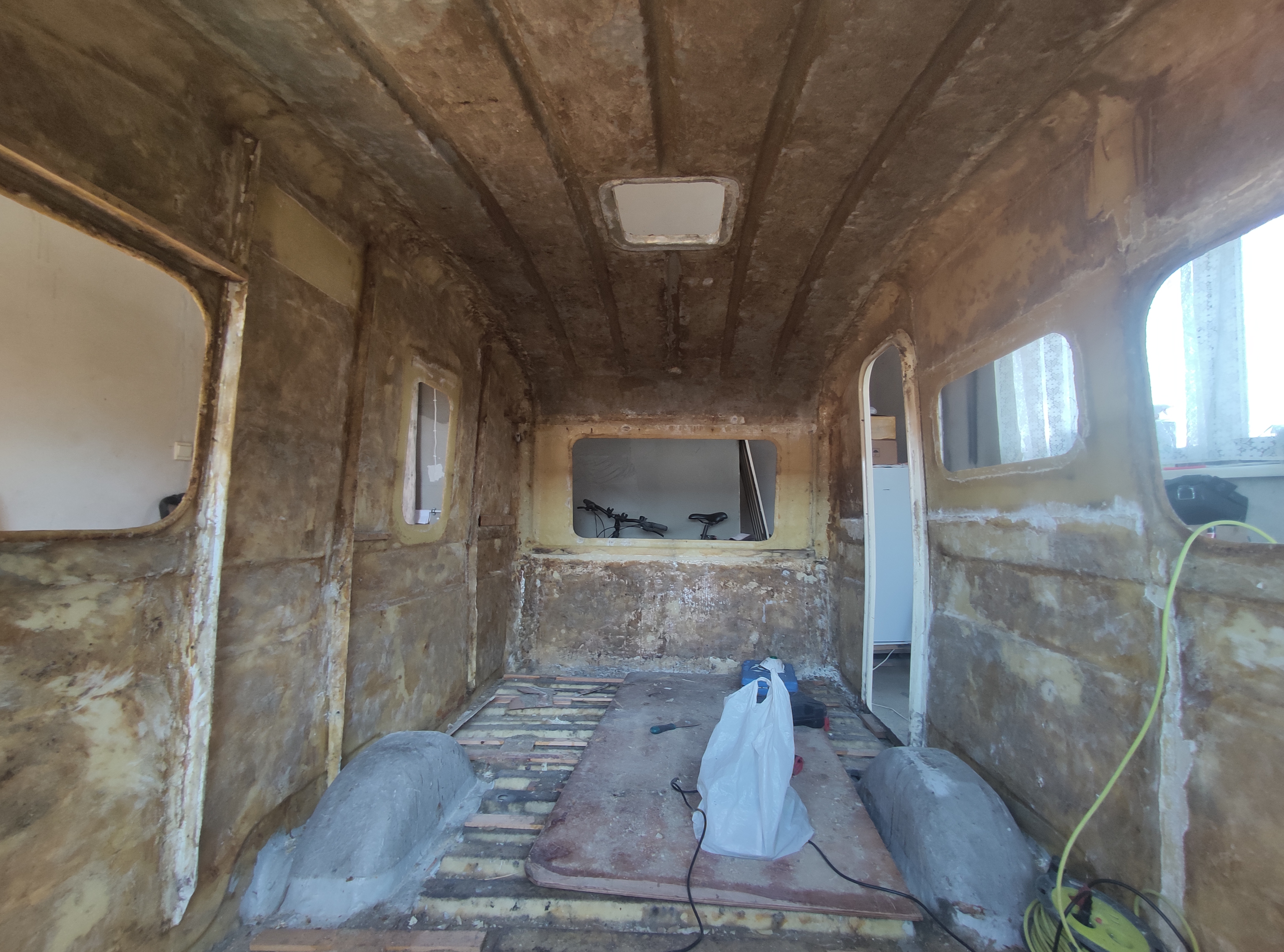

Ogólnie rama w ocynku, jeszcze osi nie mam, raczej będę wymieniaj z uwagi na fakt, że moje bębny do niczego się nie nadają przynajmniej jeden, są też puste w środku więc koszty wymiany bębnów i środek do nich będzie niewiele mniejszy od nowej osi, ale na razie okna wyjęte i w najbliższych dniach będę szlifował

Masz wszystko na wierzchu, zdejmij listwy alu i zrób porządnie.
