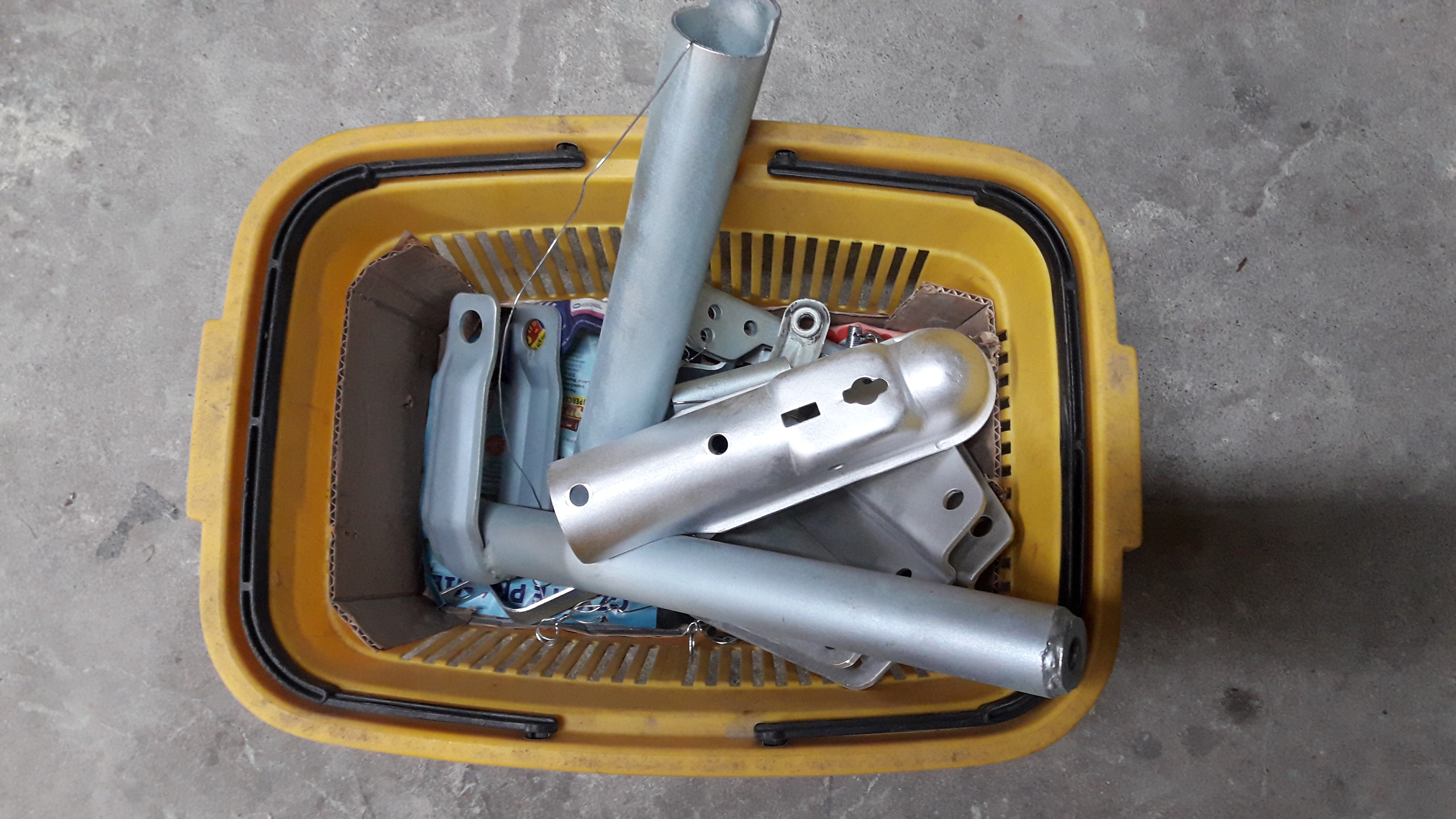

Te gumy w osi wydaje mi się, że są ok, bo przy naciskaniu nie kruszeją, są dość elastyczne i ta guma wygląda zdrowo.
Zaraz zabieram się do czytania bo może faktycznie tej osi nie będę ocynkował tylko porządnie ją zabezpieczę domowymi sposobami. Jeszcze muszę się zastanowić i uzupełnić wiedzę.

Hej, u mnie trochę zastój, rama ogarnięta, ocynkowana, zastanawiam się nad osią, bo widzę, że dużo osób wymienia na nową Alko. Kto wymieniał do N132 na nową hamowną i która dokładnie to oś? Bo tych rodzajów jest od groma. Pozdrawiam.

Ogólnie rama w ocynku, jeszcze osi nie mam, raczej będę wymieniaj z uwagi na fakt, że moje bębny do niczego się nie nadają przynajmniej jeden, są też puste w środku więc koszty wymiany bębnów i środek do nich będzie niewiele mniejszy od nowej osi, ale na razie okna wyjęte i w najbliższych dniach będę szlifował :roll:
