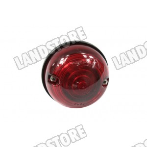

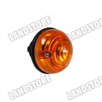

Bardzo fajnie wyglądają też lampy od Defendera serii 3.

Święte słowa. Tak jak nie pasuje do tej przyczepy chinbasto, tak samo nie pasują ledy. Posłuchaj RAFALSKIEGO, wie co mówiRAFALSKI pisze:Dla mnie nie ma co kombinować tylko zostawić normalne żarówki.
