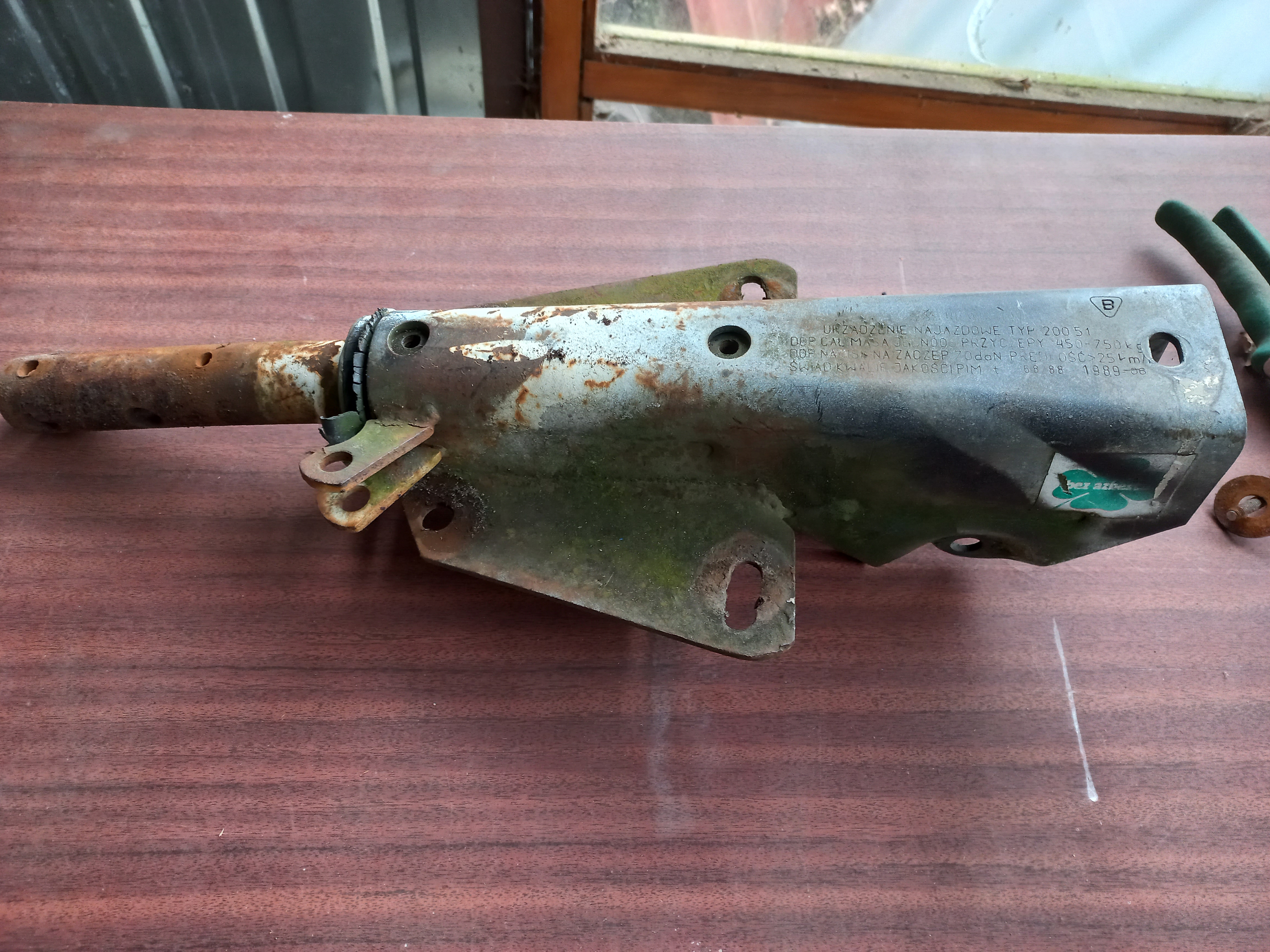

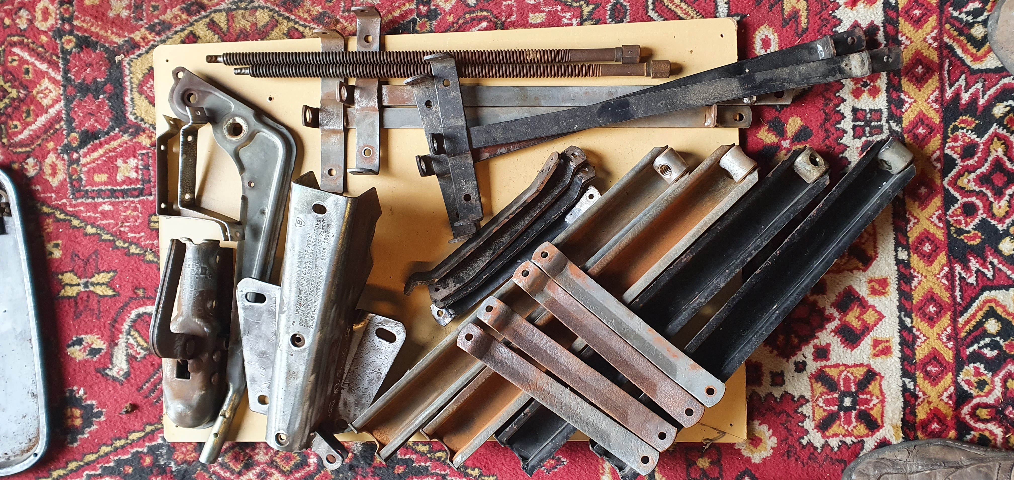

Wczoraj zdejmowałem szczątki takiego samego najazdu. Jak już go zdejmiesz to śruba wyjdzie bo otwór jest dość luźny.

Po odkręceniu języka blokującego hamulec wsteczny da się ją wyciągnąć.
Re: ENKA Prezesa & Edzi
Wkladasz pręt gwintowany, a później spawasz łeb śruby. Nie widzę innej możliwościami
Jest na to patent ale ta śruba musi być pierwsza wkręcana i ostatnia wykręcana. Trzeba mieć luz w urządzeniu i manewrować nim wyciągając jednocześnie śrubę. Gdy wyjdzie poza dolną płaszczyznę ramy trzeba pod kątem ją wyciągać/wkładać. Głupie to, wiem ale co poradzisz.

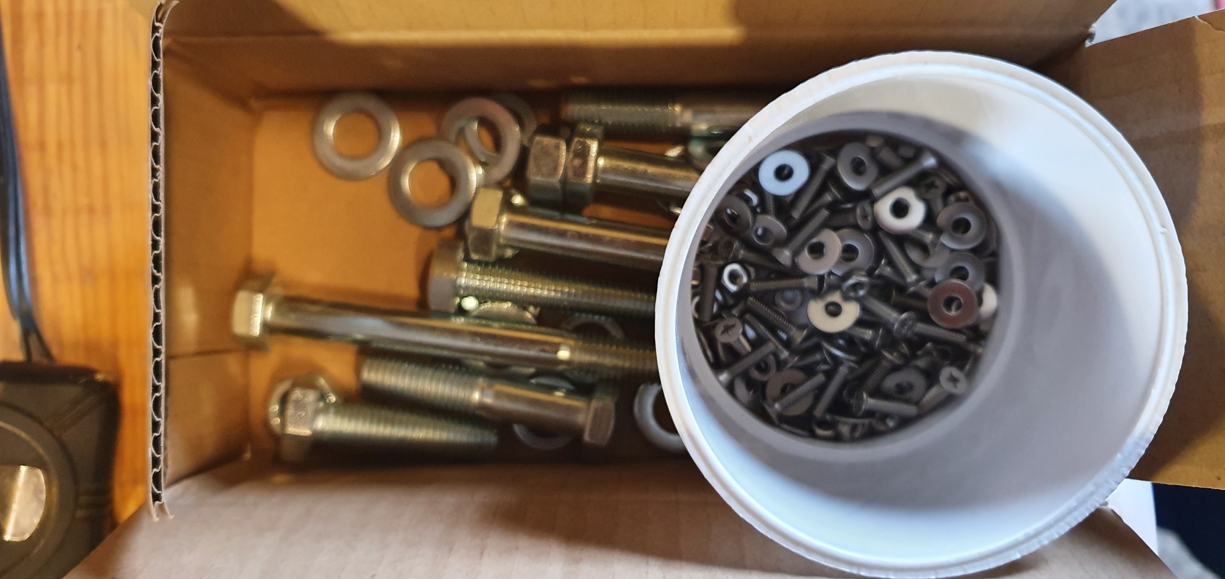

Jest dokładnie tak jak mówi Marcin, kłopotu nie ma przy montażu ale już przy demontażu może być spory. U mnie miałem problem żeby je wybić nawet jak zeszlifowalem łby, więc szlifierka poszła w ruch. I tak śruby, tuleje, nakrętki i podkładki zakładam nowe.

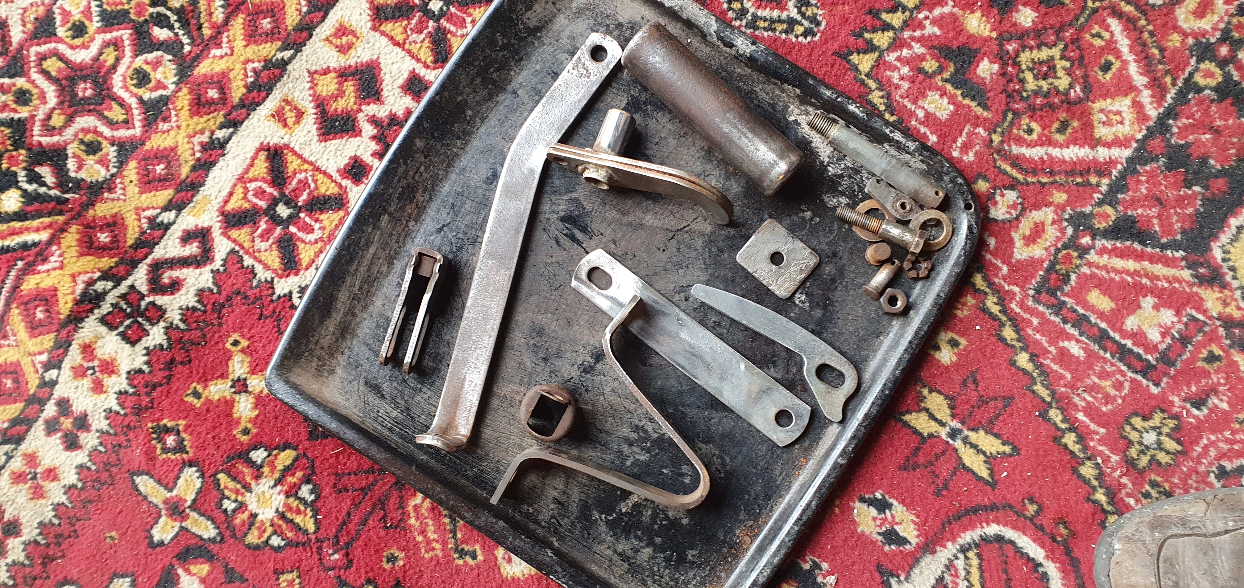

Dziś najazd i podpory pojechały do piachu. Najazd wydaje się być w b.dobrym stanie, żadnych luzów. Macie może pomysł na rączki plastikowe do hamulca i zaczepu? Niestety się rozpadły. Można kupić zamienniki lub coś dopasować? Jeszcze nie szukałem, a może ktoś to już przerabiał.

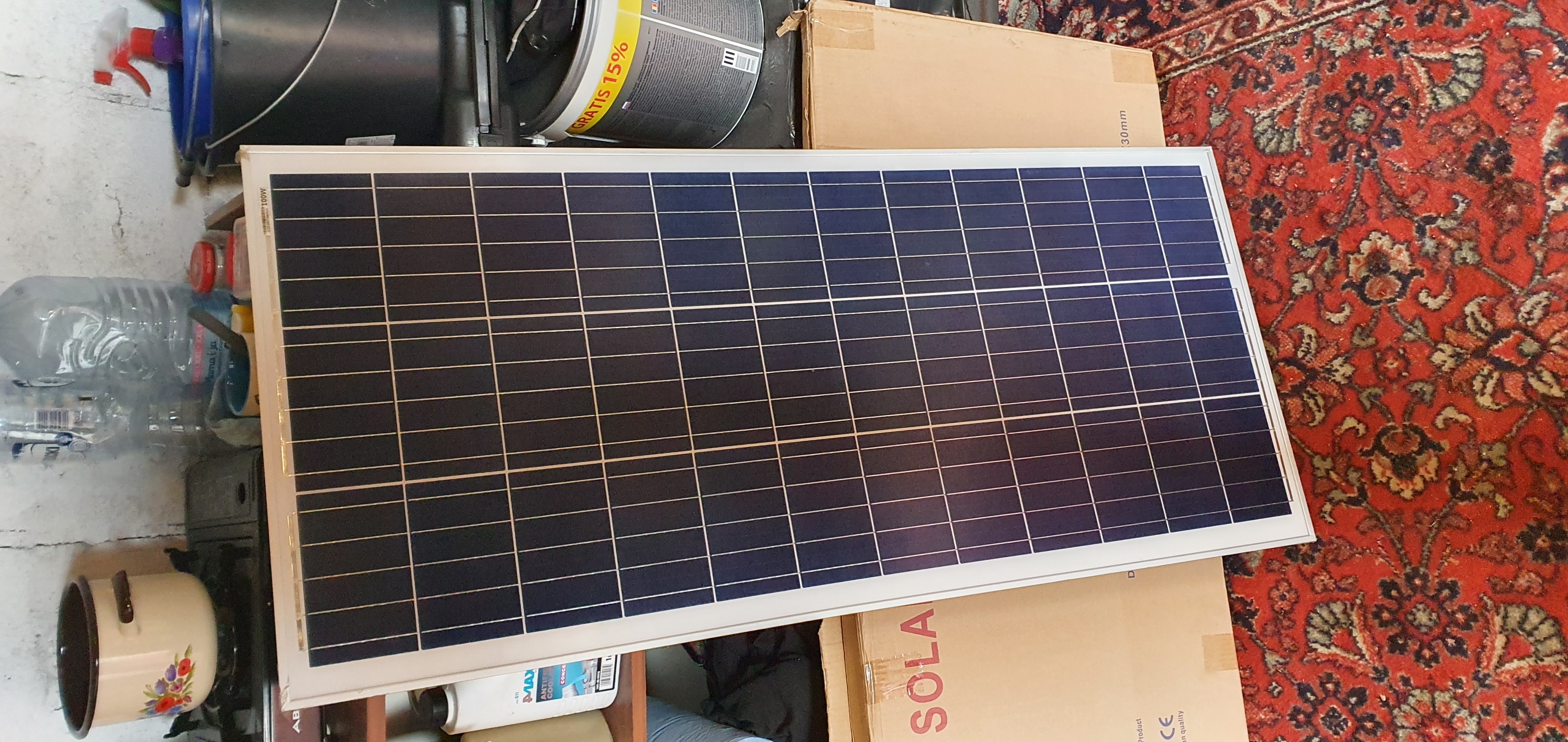

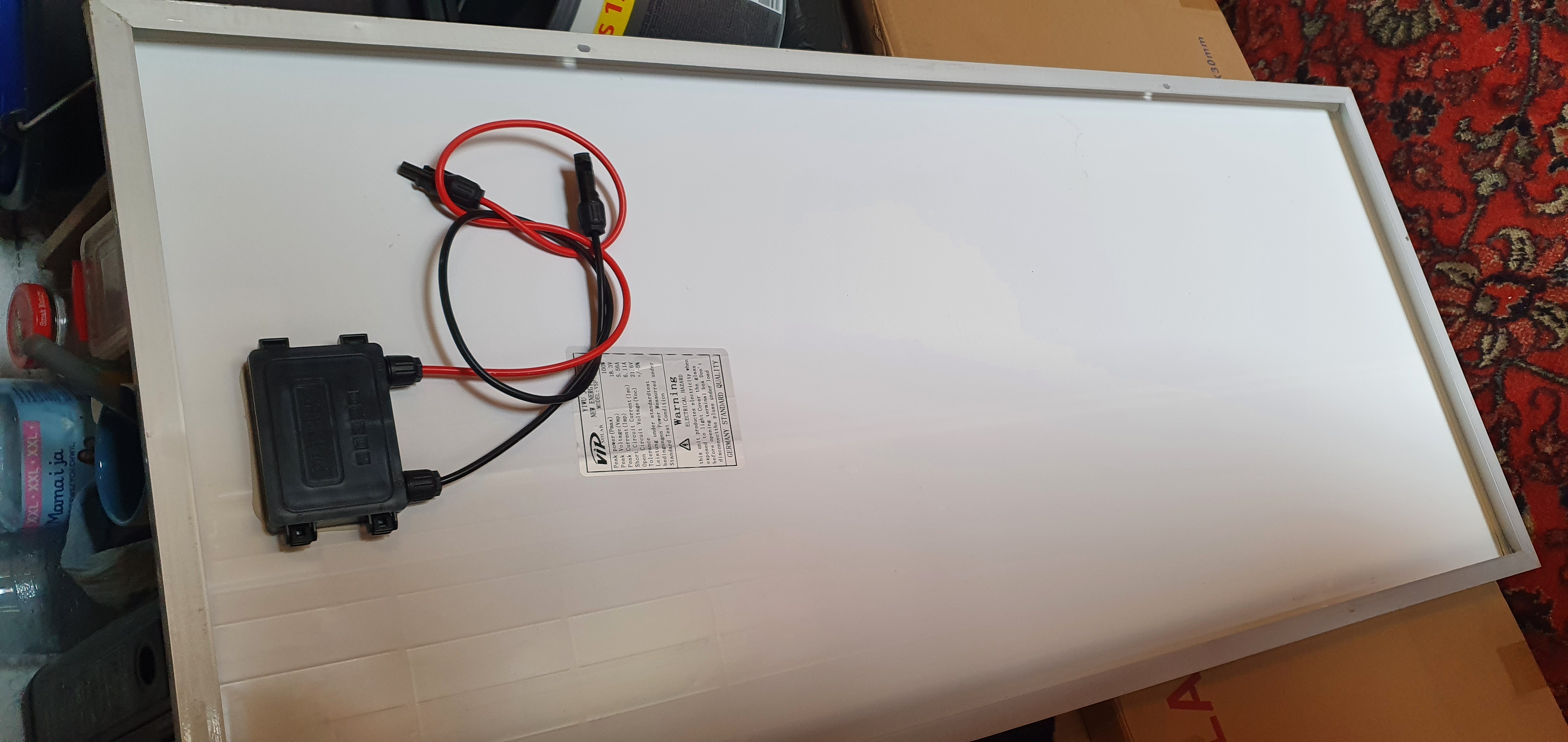

Coś podłubane, okna poszły do nowego właściciela, kufer zaczął swoje życie, muszę zrobić miejsce na dużą gazbutlę i baniak na wodę 20l. Zakupy udane.https://allegro.pl/oferta/okno-dachowe- ... 8408372506
Jak wstawię to okno to będziemy siedzieć i patrzyć na nie tak nam się podoba.7

Masz świadomość, że ono jest za małe?
Będzie rama laminowana?
Otwór będzie zmniejszony, dach będzie wzmocniony pofilem alu, który będzie jednocześnie stelażem pod panel

Jeśli zmniejszasz otwór do rozmiaru 40x40 cm to proponowałbym Ci okno dachowe Dometic Mini Heki: https://www.campingshop.pl/okno-dachowe ... 14EALw_wcB
W tej wersji jest otwierane inaczej, nie jak właz od czołgu lecz unoszone. Może być uniesione przy opadach deszczu, nawet gdy nieco zacina to krople nie dostają się do środka. Można też pochylić je na każdą z czterech stron w zależności od potrzeb czyli np. kierunku wiatru.

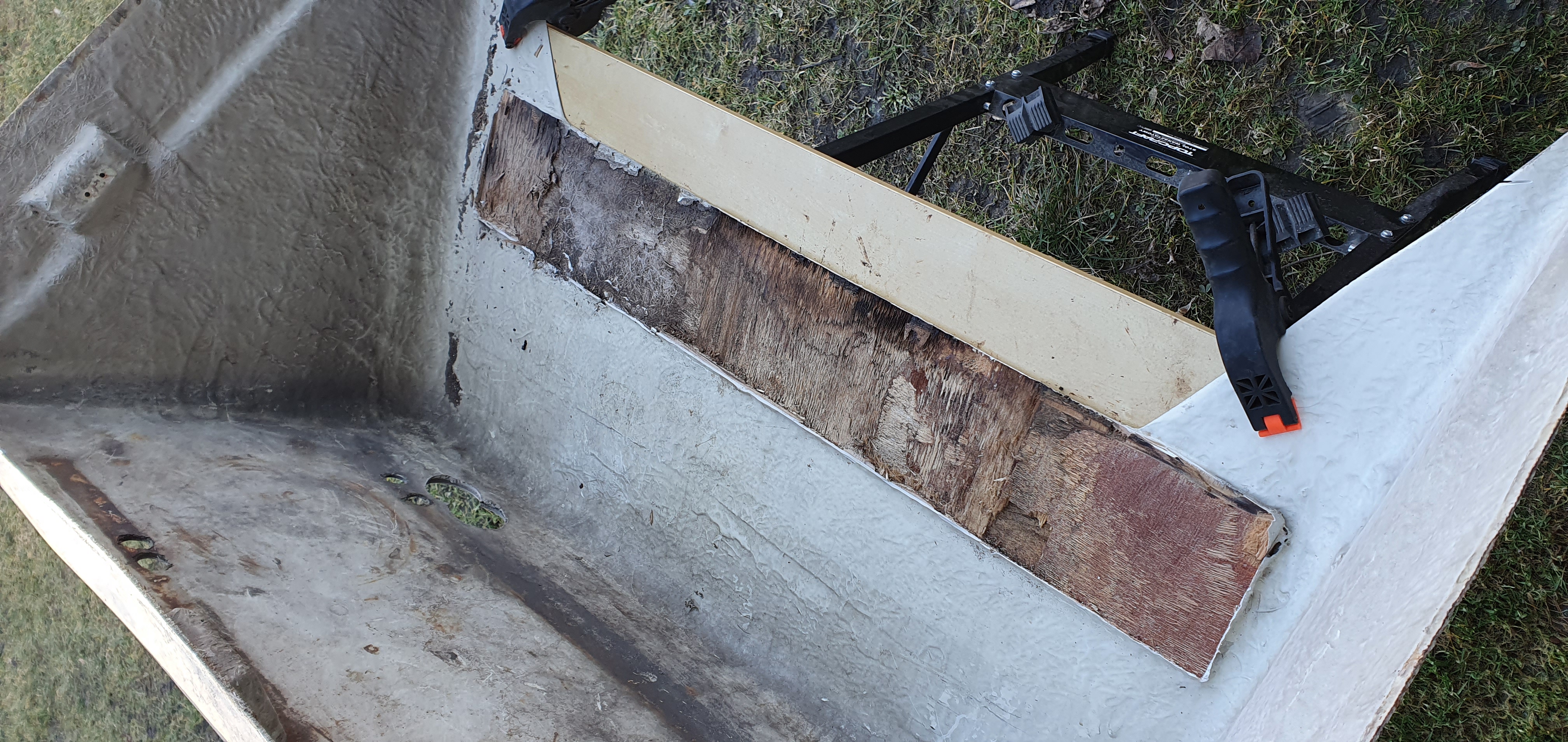

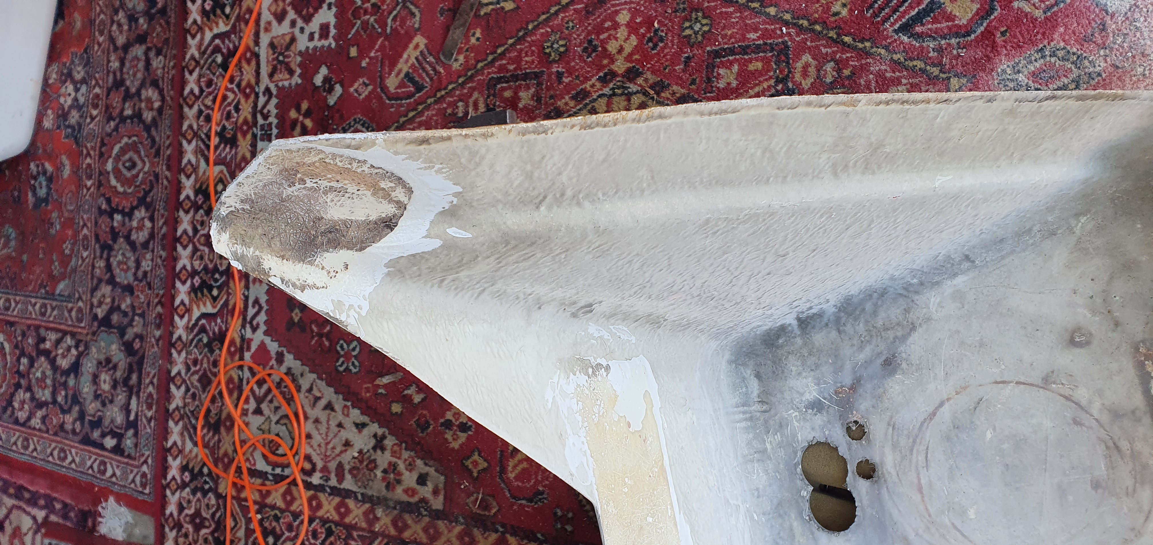

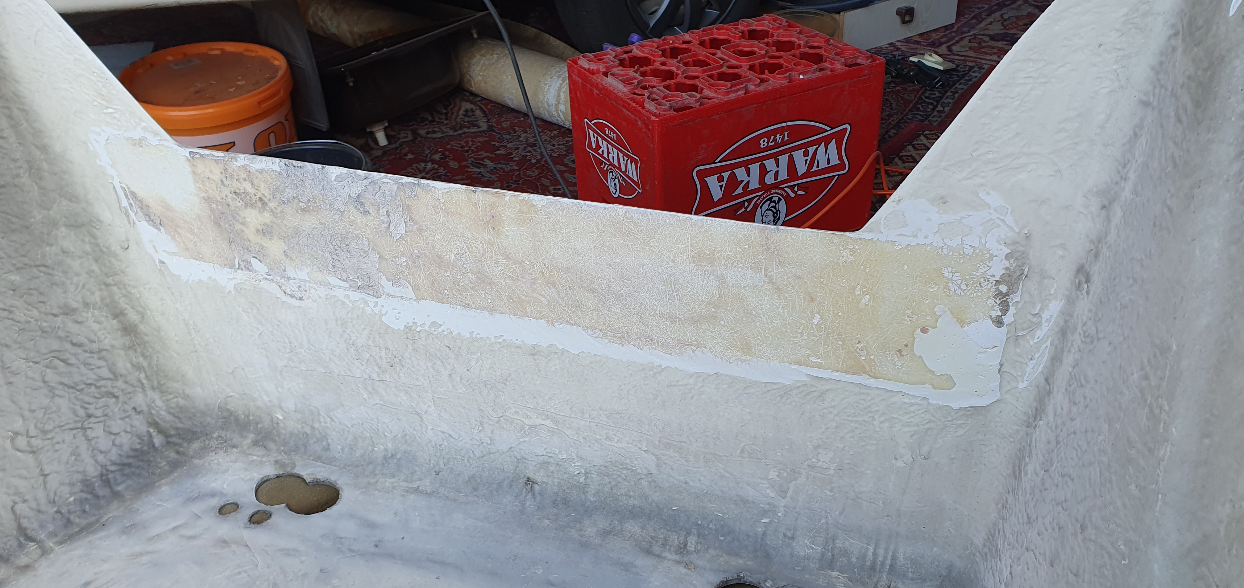

Pytanko: Czy ktoś ma doświadczenia z tą farbą ?
Farba poliuretanowa Sigma Coatings 550.
Będzie jednak wałkowane

Prezes pisze:Będzie jednak wałkowane
Brawo Wy
A nie lepiej OLIVA? Sprawdzona nie raz....
- dankm
- Posty: 691
Sigma u mnie do tej pory bielutka jak po malowaniu. Miałem milion pajączków, do niektórych przyłożyłem się, do innych mniej no i w tych mniej widać, niestety wyszły. Powłoka twarda, wydaje mi się, że ciężko będzie dobry efekt uzyskać wałkiem. Ja malowałem pistoletem nie najgorszym i jakieś tam doświadczenie mam, zacieków nie zrobiłem ale momentami lekki baranek wyszedł. Miała być polerka ale jakoś zeszło, może to i wina przepinania sprężarek, pracowały dwie bo małe zbiorniki po 50l i jedną to bym zagotował, a może i wiaterku lub wilgoci bo malowane na zewnątrz. Krycie bajka.
