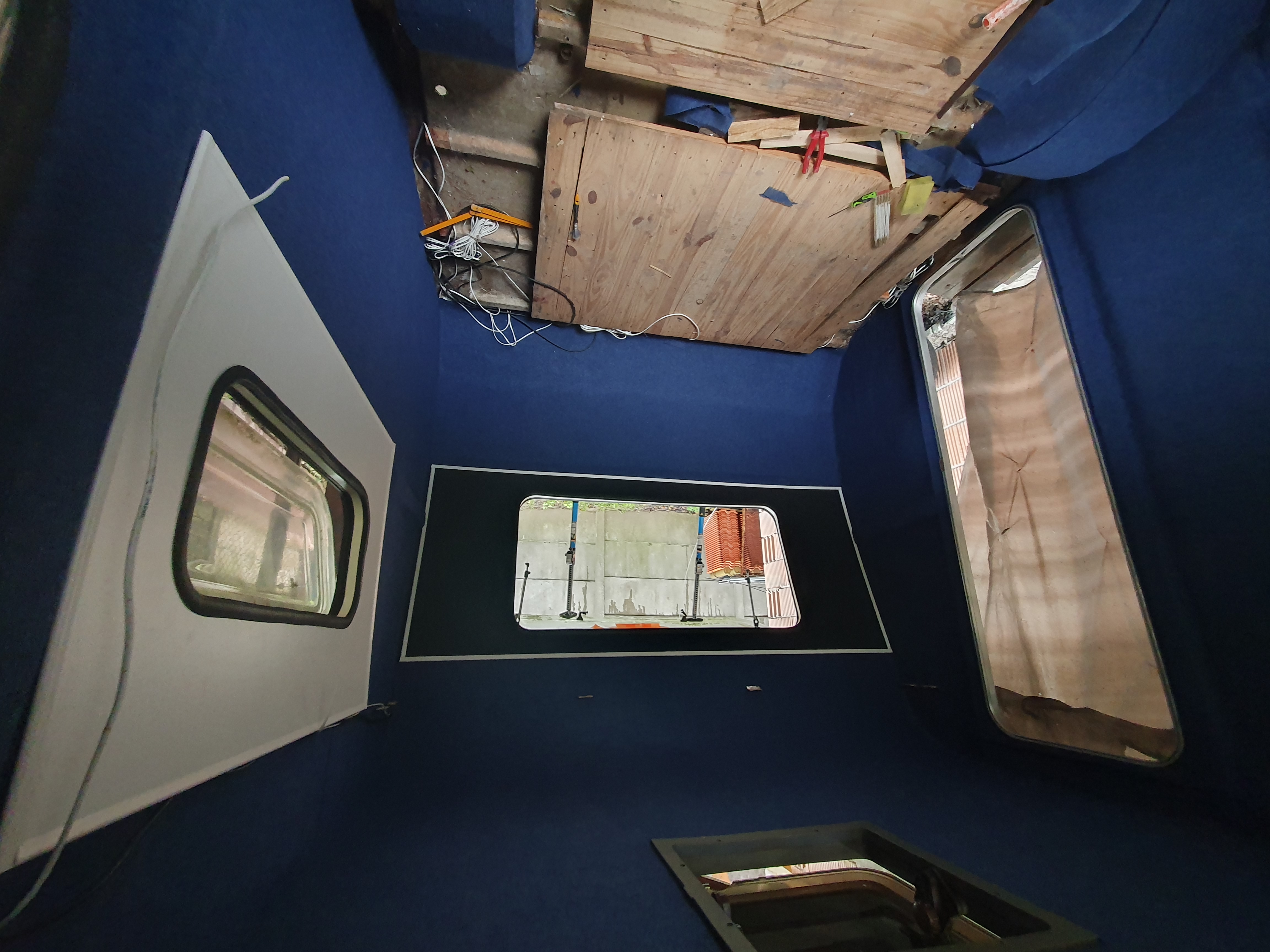

Dolny pasek jest prawie pionowy i przykręcony do dolnej listwy poprzez śruby rączek i uchwyt stołu. Oryginalnie maskownice są wykonane z tzw. pilśni 3mm która dość łatwo się wygina co dla mnie jest wadą. Teraz zrobiłem tą listwę ze sklejki i jest o 100% lepiej, nie wygina się jak oryginalna.

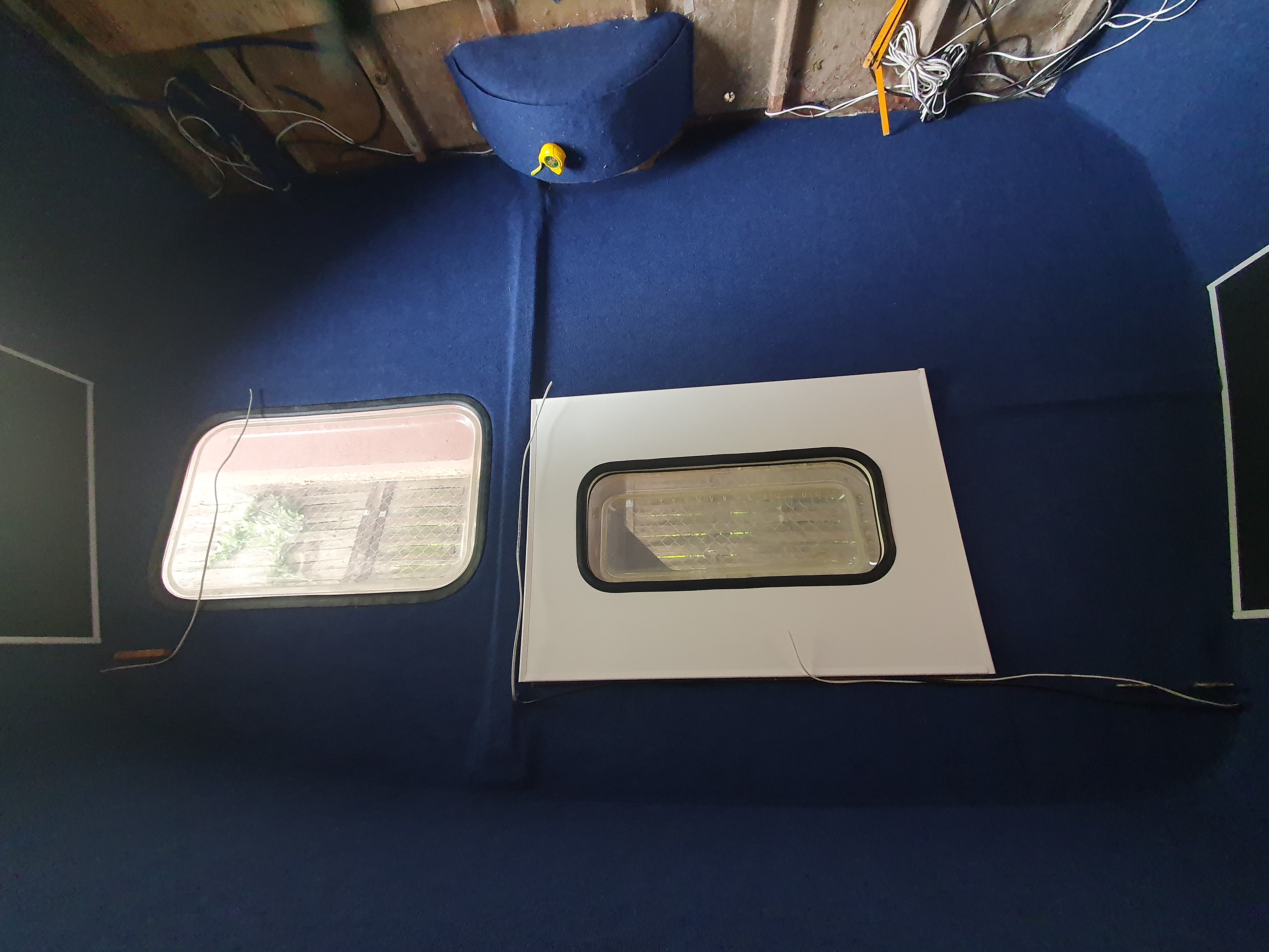

Drodzy,
mam szybkie pytanie, bo chciałbym zamówić. Potrzebuję, jeśli macie, wymiary maskownic okien plus pasy podokienne, uwzględniając wymiary otworu okiennego.
Na bazie pomiarów wyszło mi:
- małe okno 700 x 990
- duże okna 800 x 1940 - 2 sztuki
- pas podokienny 8 x 1940 - 2 sztuki
Re: Remont N126N - Herne
Jeszcze jedno - czy maskownicę dużych okien zrobić w jednym kawałku z płyty HDF 3 mm czy sklejki 4 mm? W obydwu przypadkach planuję okleić remontówką. HDF jest mocno tańsza, ale nie wiem czy to nie jest zupełne badziewie.
- Miron EZD
- Posty: 2162
- Lokalizacja: Zduńska Wola
Myślę, że HDF w zupełności wystarczy, tym bardziej że chcesz jeszcze okleić remontówką.
Ja tak mam i uważam że jest ok.
Oryginał też jest z HDF.
Oczywiście zrobisz jak uważasz.
Jedynie co, to jeśli będziesz robił tą listwę poziomą pod oknem, to zrób ją że sklejki.
Ten HDF który jest dostępny dzisiaj niestety jest sporo gorszej jakości niż ten sprzed lat. Drugi raz szukałbym czegoś innego, nawet niż sklejka bo ta jest dość ciężka.
Miron EZD pisze:Myślę, że HDF w zupełności wystarczy, tym bardziej że chcesz jeszcze okleić remontówką.
Dokładnie tak zamierzam - maskownice z HDF, listwy ze sklejki 4 mm.
Szybkie pytania:
- Wy jakoś mocowaliście maskownice do budy czy tylko trzyma się na uszczelce? Na pewno kuchenna siedzi tylko na uszczelce
- Mocowanie jest później ukryte za listwą poziomą u dołu i szafkami u góry?
- Mocowanie górnych szafek do drewnianej listwy nadokiennej idzie przez maskownicę?
- Czy wzmacnialiście HDF jakąś kantówką podklejaną od tyłu do HDF?
Dziękuję za odpowiedź.
- Miron EZD
- Posty: 2162
Szybka odpowiedź:
- Moźesz zrobić tak aby maskownice przykręcić do górnej listwy nad oknem za pomocą małych wkrętów.
- Tak, dokładnie.
- Można tak zrobić.
- Nie, masz wypełnienie zrobione styropianem, dokładnie tak jak ja.
Dałem pod maskownice taśmę dwustronną (dość gęsto) i docisnąłem do styropianu.
Efekt taki, że usztywnia to maskownice która nie faluje w tym miejscu.
- Tak, dokładnie.
- Można tak zrobić.

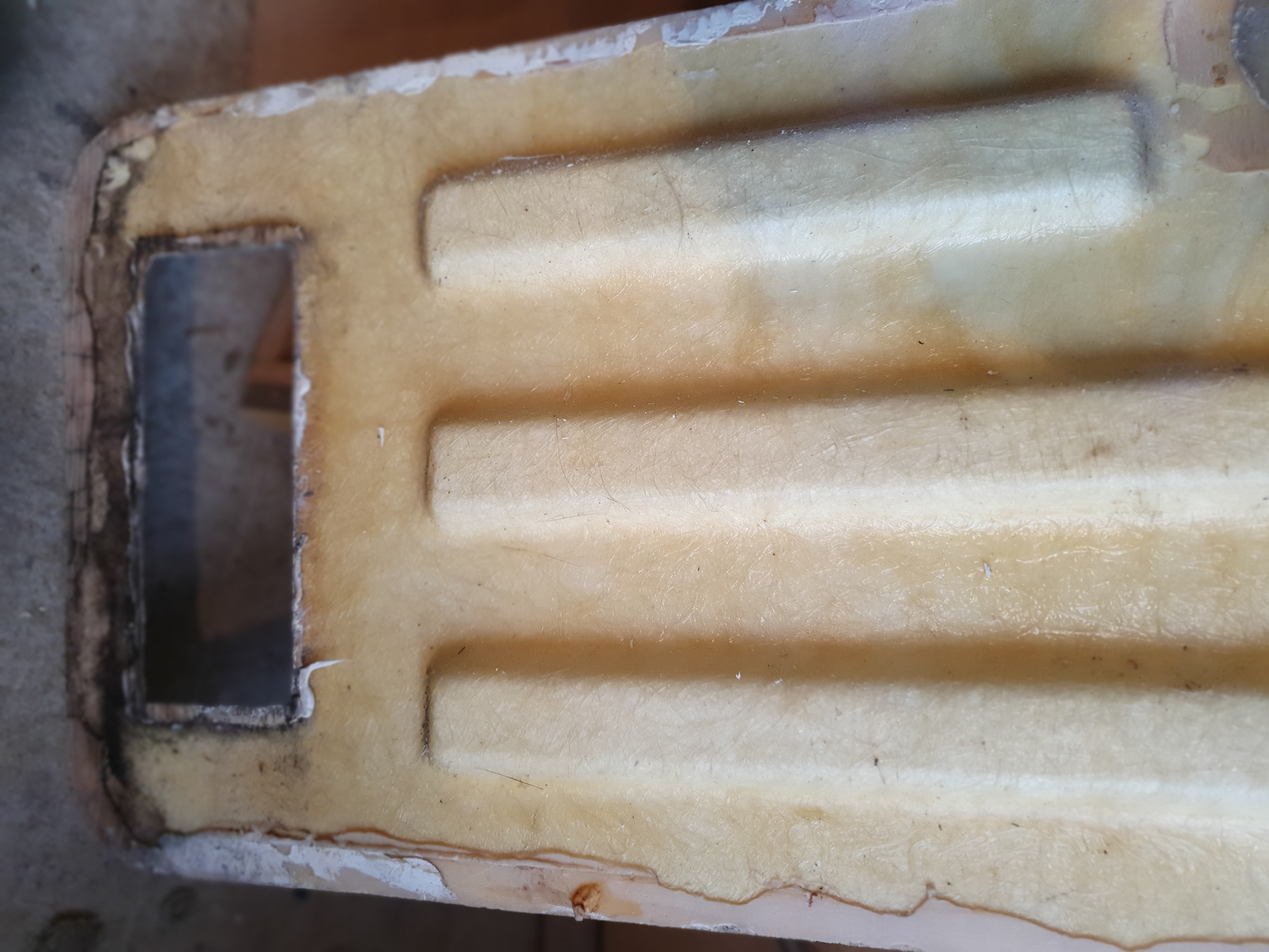

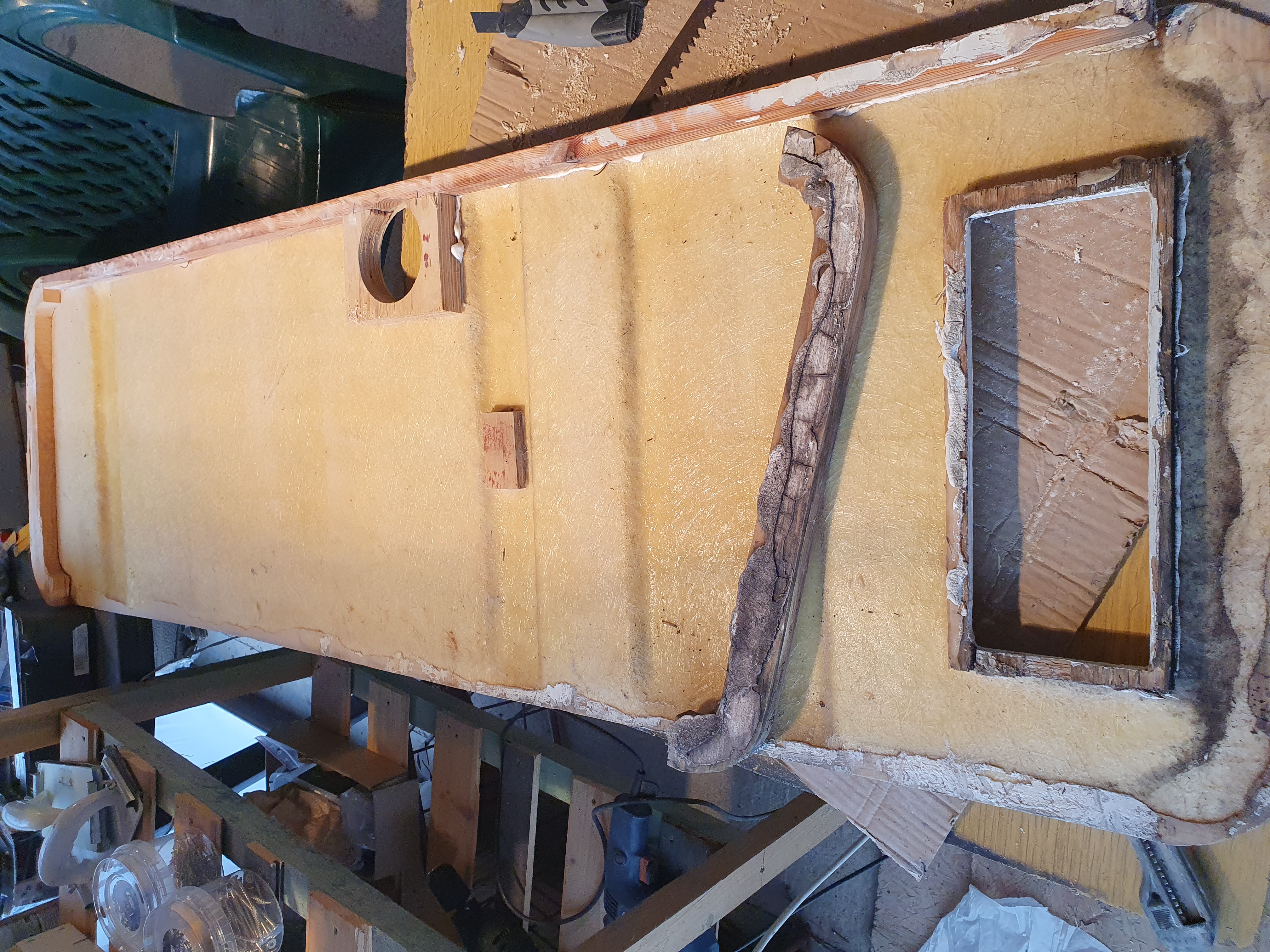

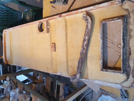

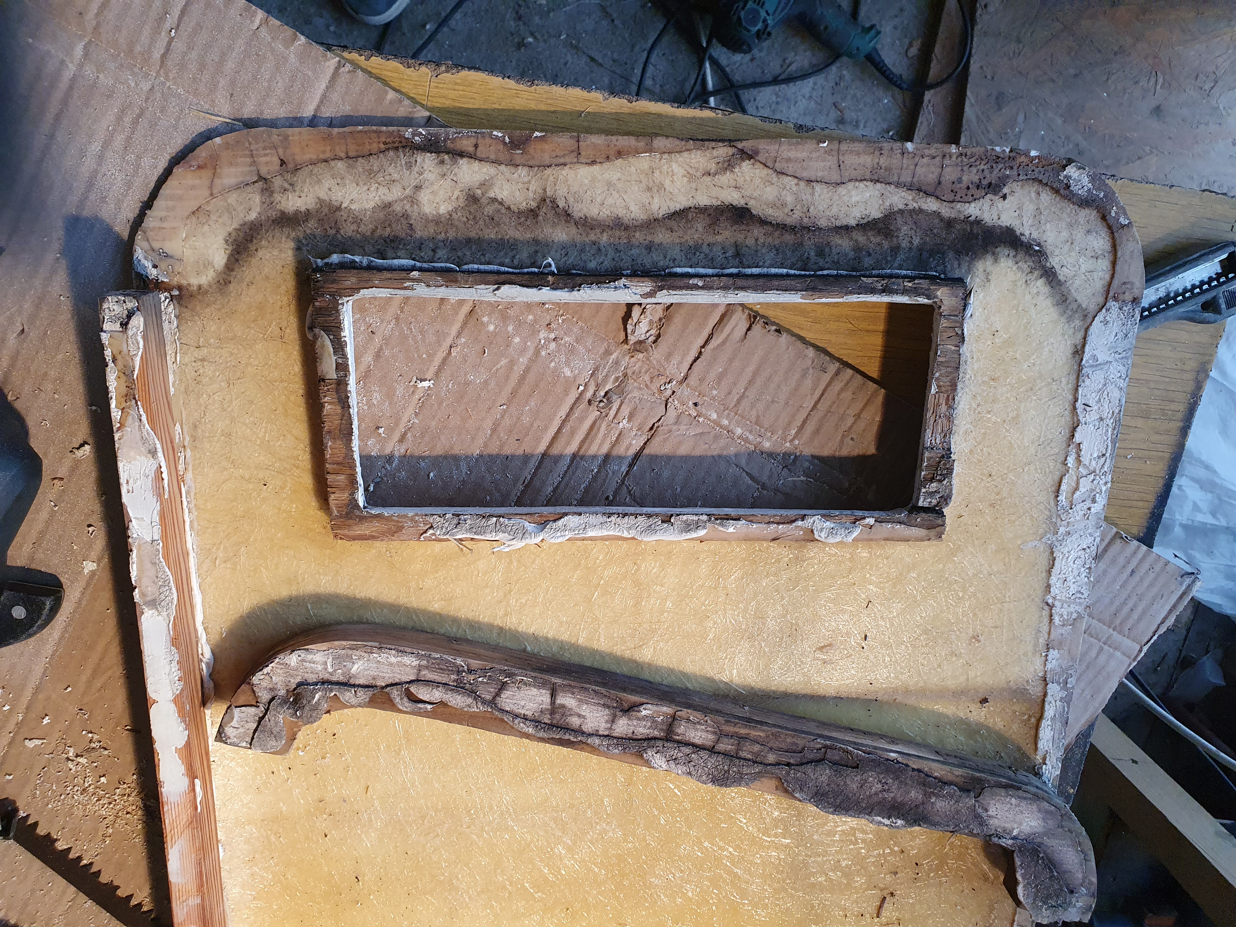

Okazało się, że (chyba tradycyjnie) próg drzwi jest zgnity więc je musiałem rozpołowić i muszę wymienić cały stelaż drewniany. Jeśli kleiliście drzwi do ramy, jaki klej stosowaliście albo jaki byście sugerowali.
Patrząc na drzwi, przeciekało za ramką wentylacyjną. Macie jakiś pateny na uszczelnienie? Ja myślę o wklejaniu obwiedniowo uszczelki gumowej białej wokól otworu wentylcji żeby ta uszczelka robiła za coś na kształt daszka jak w japońskiej pagodzie.
Herne pisze:Ja myślę o wklejaniu obwiedniowo uszczelki gumowej białej wokól otworu wentylcji żeby ta uszczelka robiła za coś na kształt daszka jak w japońskiej pagodzie.
W czasie jazdy w deszczu niewiele to pomoże.
Pewne rzeczy są nie do wyeliminowania. Nowe drzewo wytrzyma kolejne 30 lat... dla świętego spokoju możesz je zabezpieczyć czym lub pomalować żywicą.

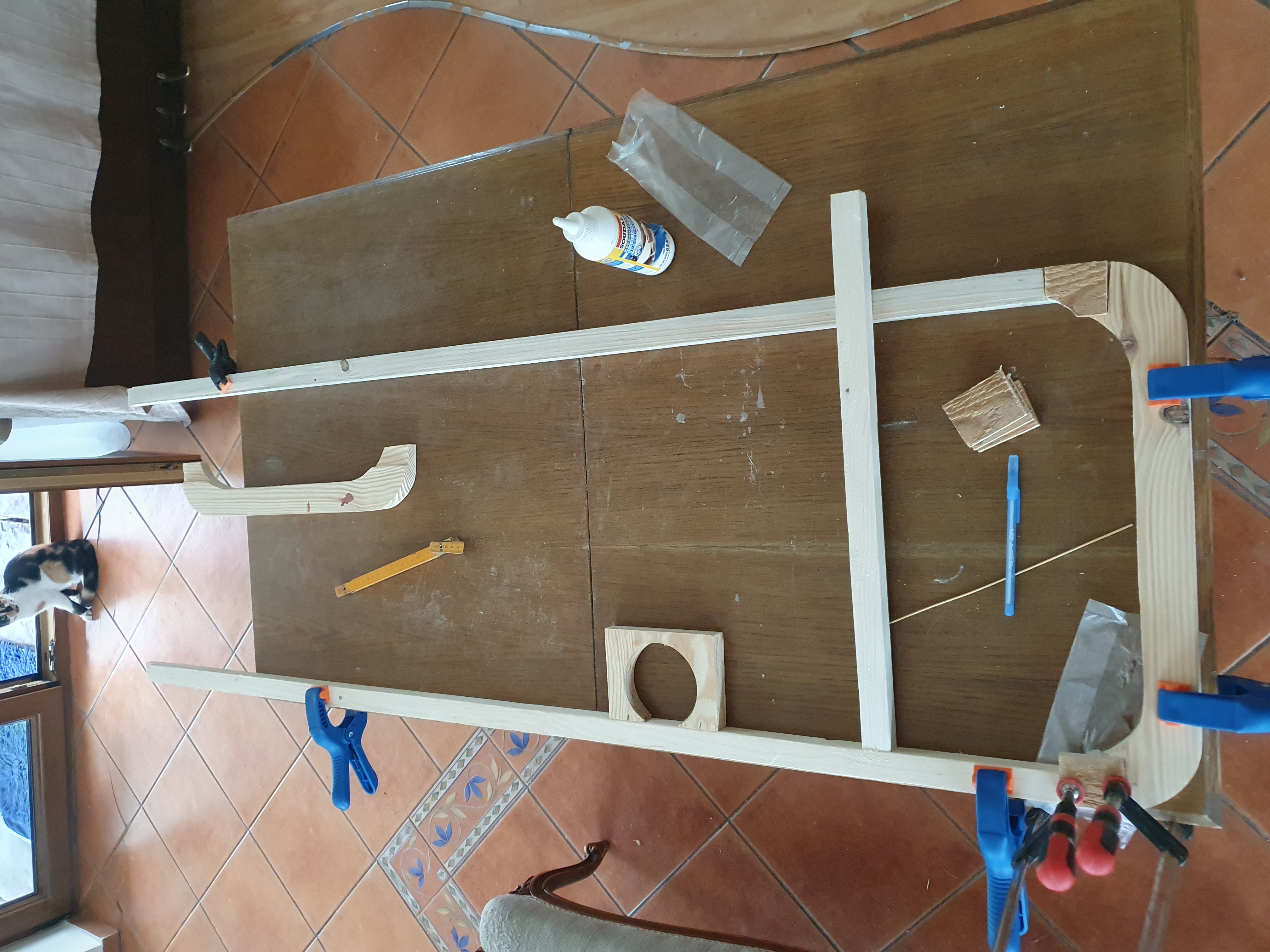

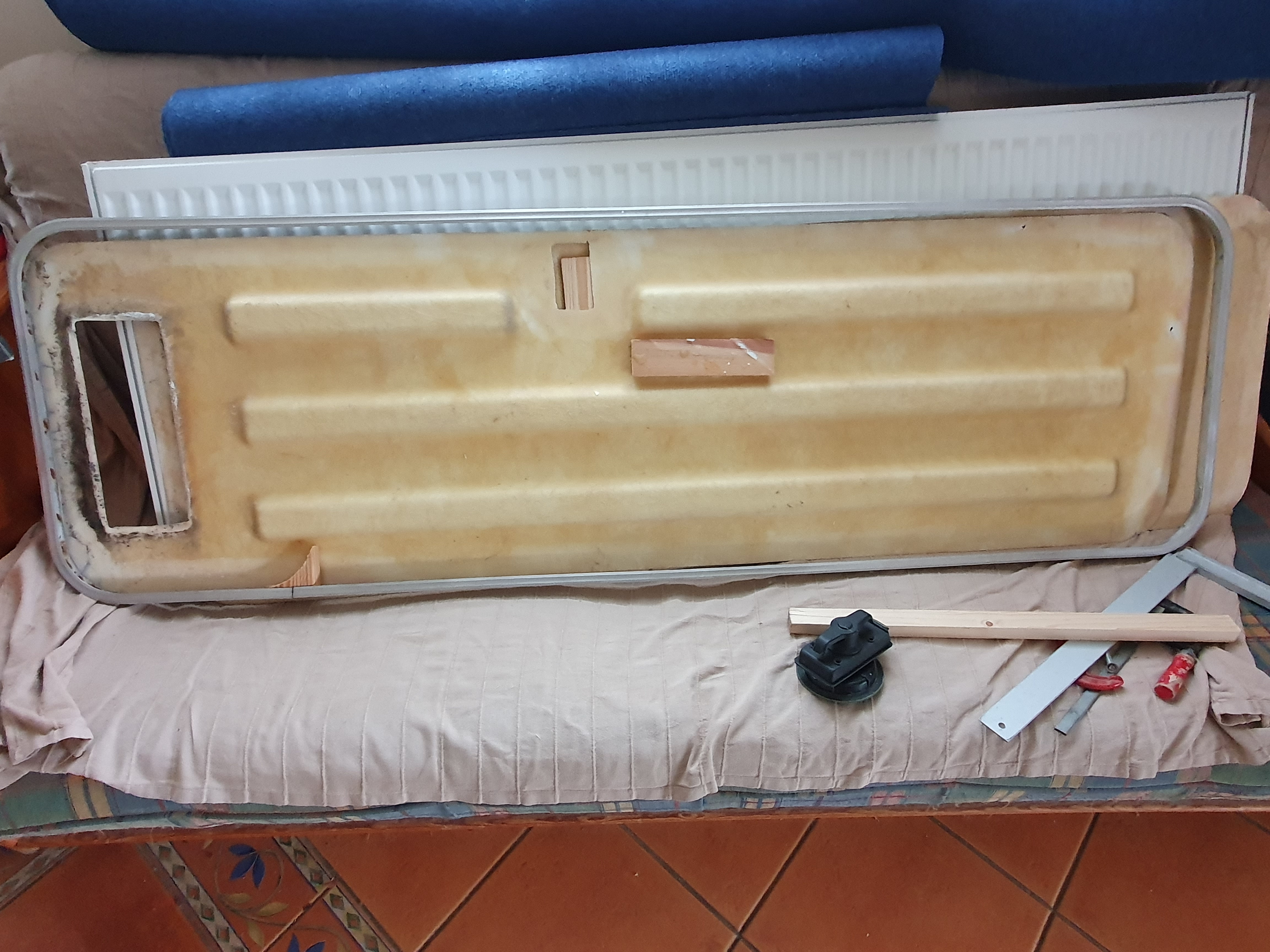

Niewielki postęp przez weekend - drzwi w pełni wyczyszczone, nowa rama zrobiona i teraz się klei. Pojdzie dodatkowe wzmocnienie w poprzek ponad kratką wentylacyjną. Nie kupiłem K + D, póki co kupiłem Mamuta do klejenia ramy do laminatu, choć go jeszcze nie otworzyłem.
Ten klej K+D jest bardzo gęsty, bo Mamut wydaje się, że tak?

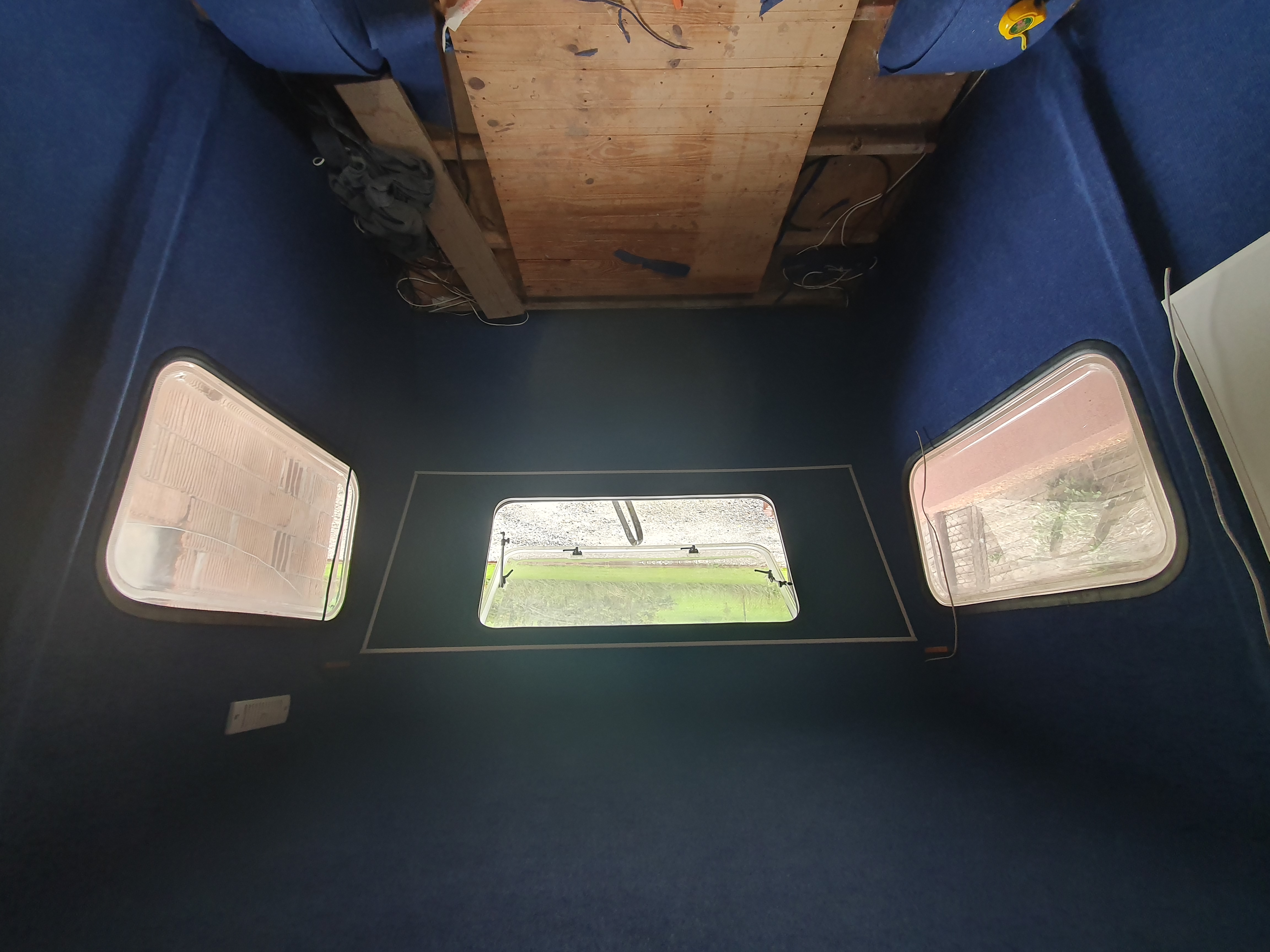

Remont c.d. Rama drzwi skończona, pomalowana środkiem przeciwgrzybiczym.
Pytania:
Myślałem o nawierceniu drewnianej ramy po obwodzie w kilku miejscach na wylot wiertłem około 5 mm aby umożliwić wentylację. Co o tym sądzicie?
Ramkę wentylacji w drzwiach planuję obwodowo okleić taką taśmą w kształcie U, aby woda nie szła w drzwi tylko spłynęła po taśmie. Czy to dobry pomysł?
https://allegro.pl/oferta/wodoodporna-tasma-naprawcza-do-plandeki-namiotu-14087330332
Równolegle zrobiłem nowe maskownice, 2 okleiłem remontówką antracyt i dałem listwy krawędziowe które usztywniają HDF, jak równiaż nie pozwalają się remontówce odkleić.
Pytania:

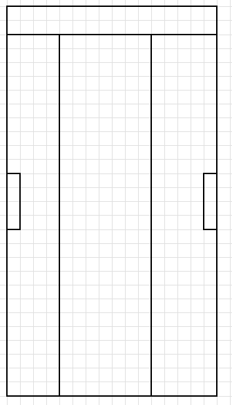

Mam pytanie odnośnie podłogi.
Myślałem jak ciąć płytę na podłogę i skłaniam się ku temu aby płyty (MFP 250 x 125) ciąć wzdłuż i dać trzy pasy (długości niecałe 2.5 metra do ostatniej możliwej listewki wzmocnienia podłogi): 62.5 cm - 70 cm - 62.5 cm. Razem szerokość 195 cm. Dodatkowo jeden pas w poprzek między dwoma listwami na przodzie około 30 cm. Na przodzie i tak się za bardzo nie staje bo nie ma jak i nie po co.
Jako, że mamy listewki w podłodze wlaminowane w poprzek, dzięki cięciu wzdłużnemu uniknę klawiszowaniu podłogi przy chodzeniu no i wydaje się że będzie sztywniejsza bo jest podparta w wielu miejscach. Ma to sens?
